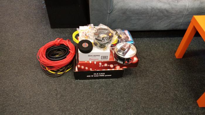

Dneska jsem se stavil za Jirkou a nakoupil pár drobností...
foto k příspěvku  od kubiik

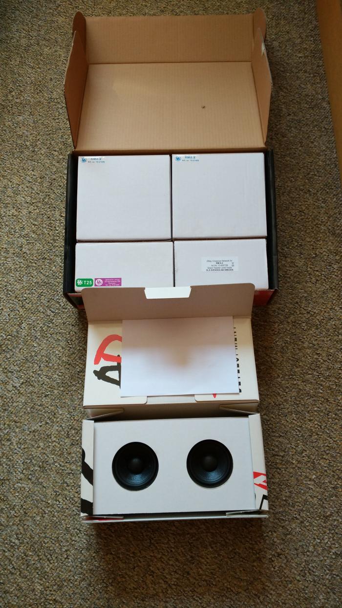

o 10.04.2015, 22:27 | kubiik
repra

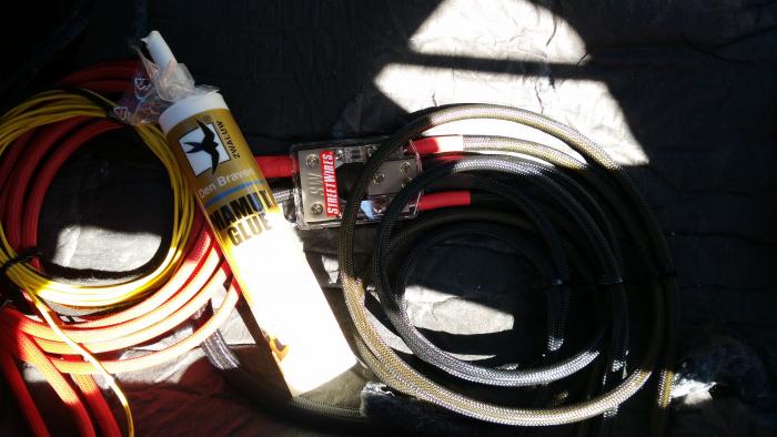

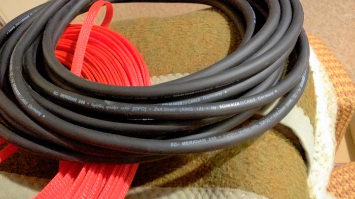

o 10.04.2015, 22:28 | kubiik

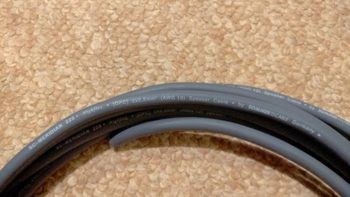

reprokabely
o 10.04.2015, 22:29 | kubiik
o 10.04.2015, 22:30 | kubiik
a rovnou se dneska začalo
o 10.04.2015, 22:36 | kubiik
takže, ...
bude to kategorie MINI. bude to 3W bez subu.
Pioneer DEH-80PRS
DLS CA23
DLS CA41
DLS RM6.2
AD M35
takže tak asi....

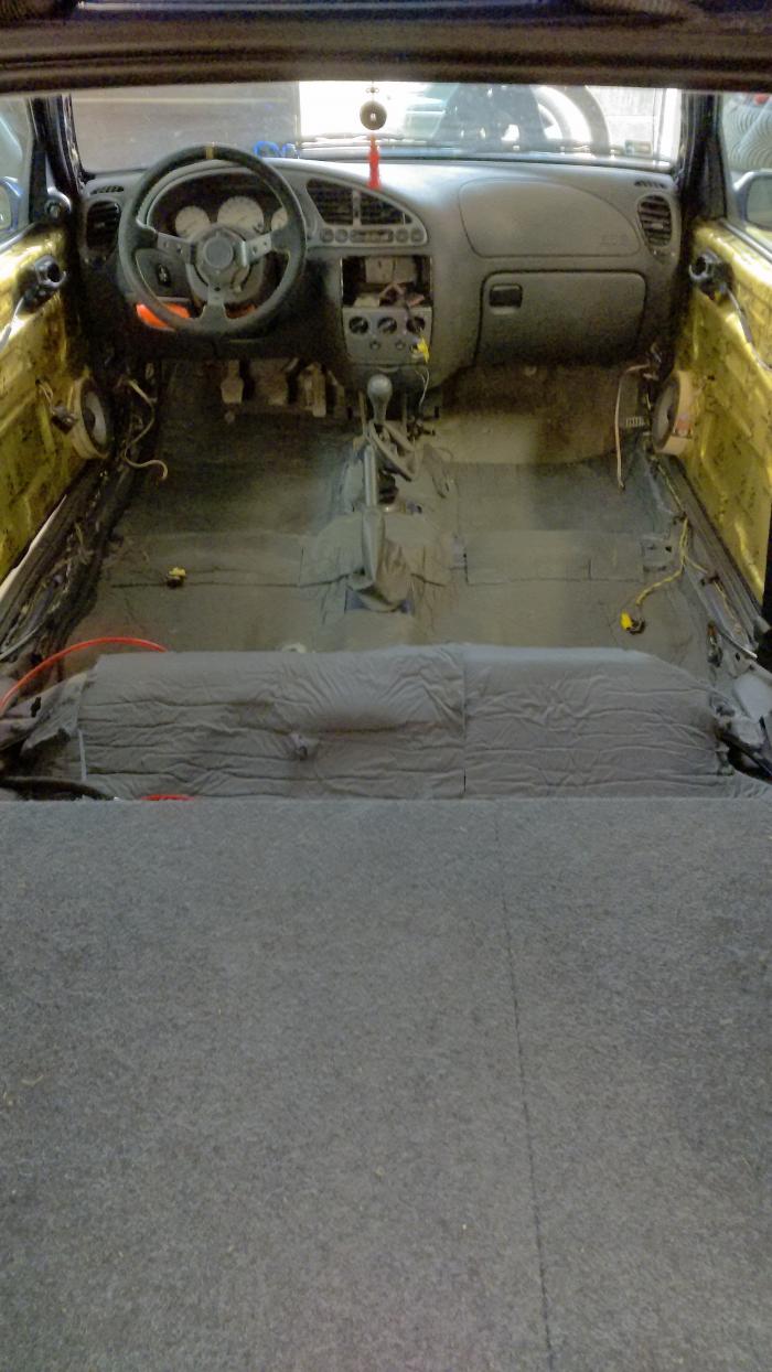

o 12.04.2015, 11:43 | kubiik

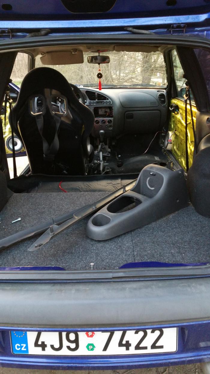

Všechno ven...
o 12.04.2015, 11:45 | kubiik

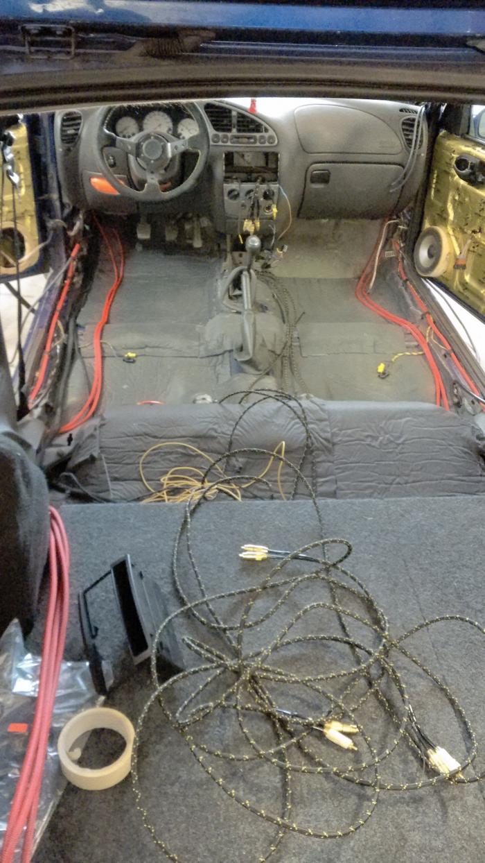

Natáhnout kabely...

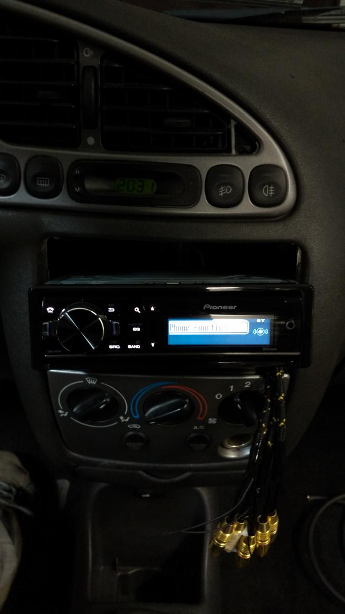

o 13.04.2015, 00:06 | kubiik
Předělal jsem ten fordovský konektor na ISO a zkusil rádio. Ožilo...

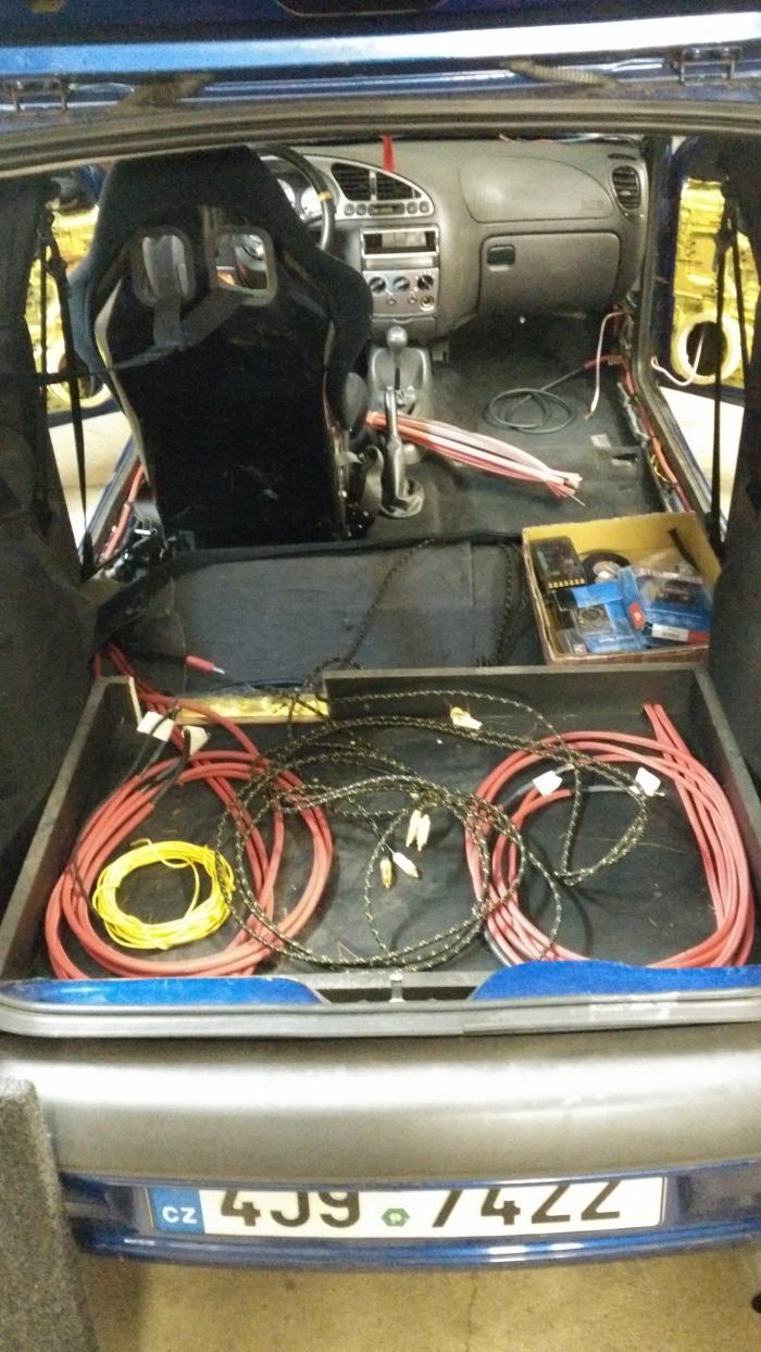

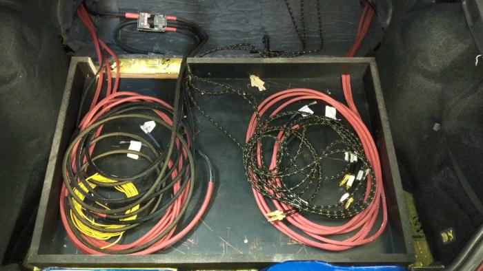

o 13.04.2015, 20:20 | kubiik
takže pokračování....
všechny kabely jsou už na svém místě. už mi chybí akorát zakončit reprokabely...
o 13.04.2015, 20:21 | kubiik
tentokrát se všechno krympuje

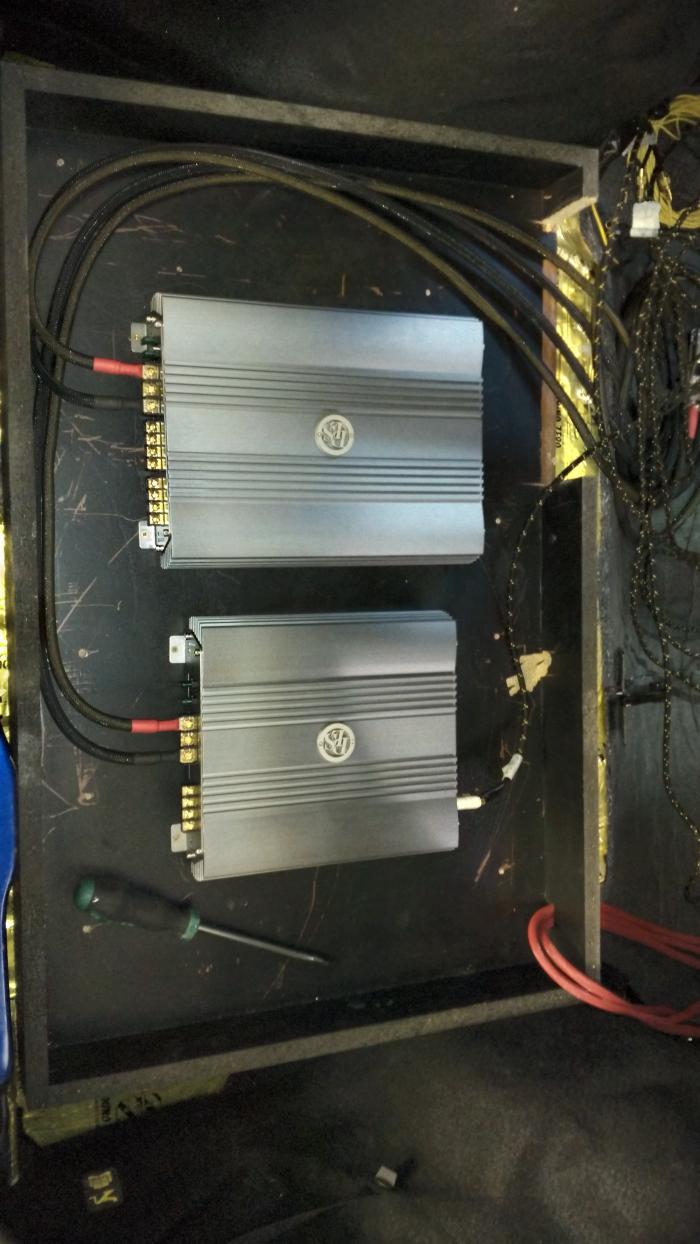

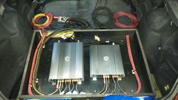

o 13.04.2015, 20:23 | kubiik
a zesíky už jsou taky na místě. zatím pouze provizorně. až bude spojovací lišta, tak bude i předělaná podlaha a zesíky budou jinak. ale zatím to stačí...
o 14.04.2015, 19:40 | kubiik
Tak dneska úklid a kompletní zapojení zesilovačů. Zatím pouze provizorně, ale na funkci to snad nebude mít vliv.

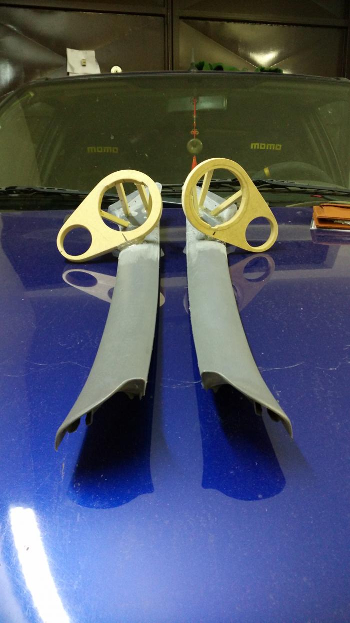

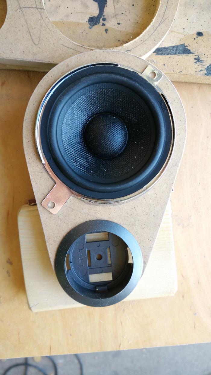

o 14.04.2015, 19:41 | kubiik
A už se začíná na sloupcích...

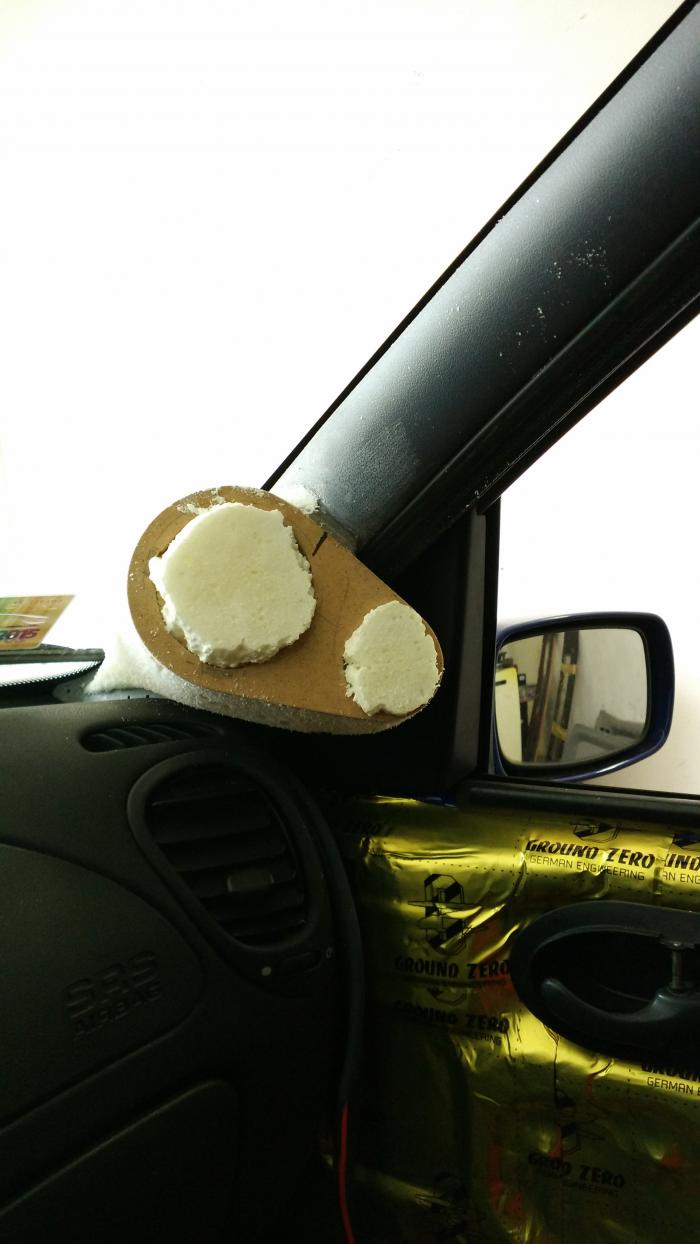

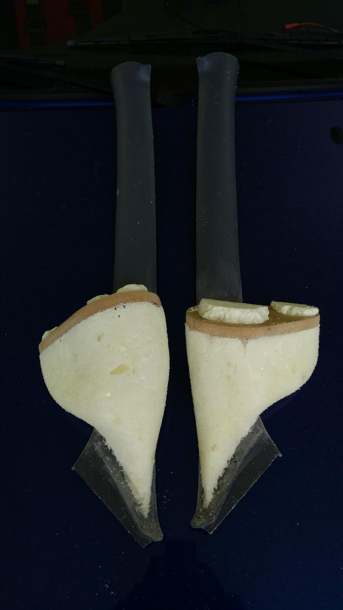

o 15.04.2015, 22:30 | kubiik

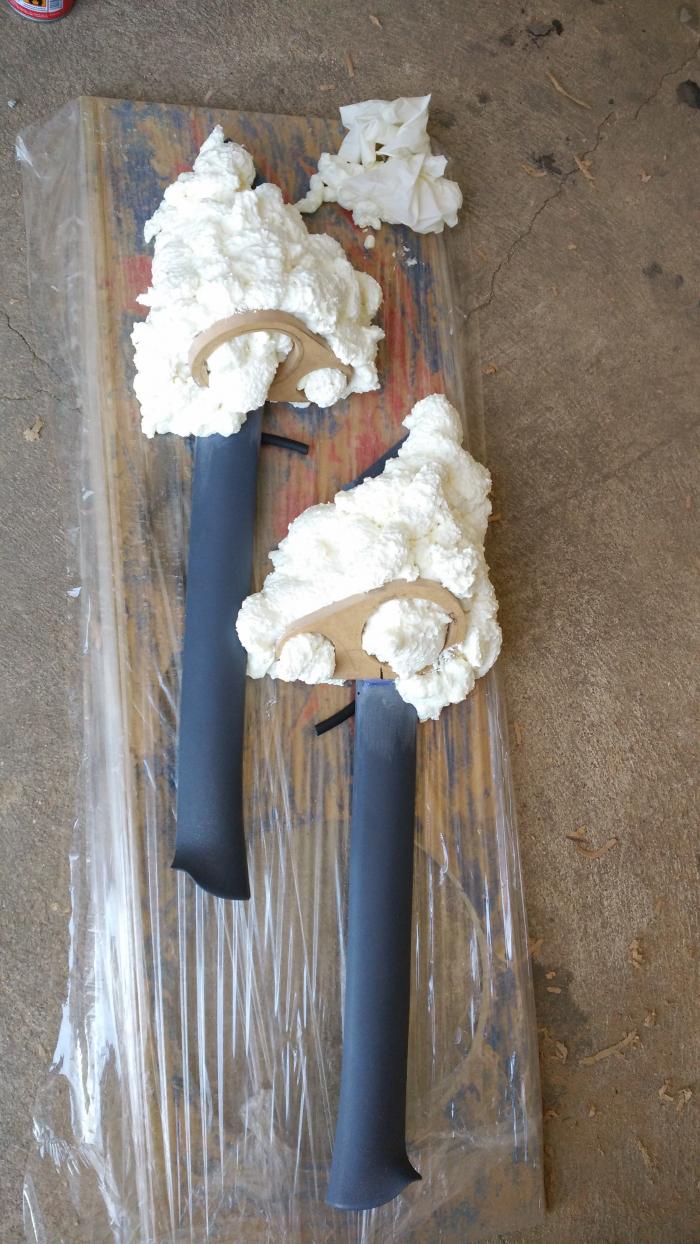

začíná to jít nějak pomalu. zítra montážní pěna a snad to přes den uschne abych se mohl pustit do tvarování domečku...

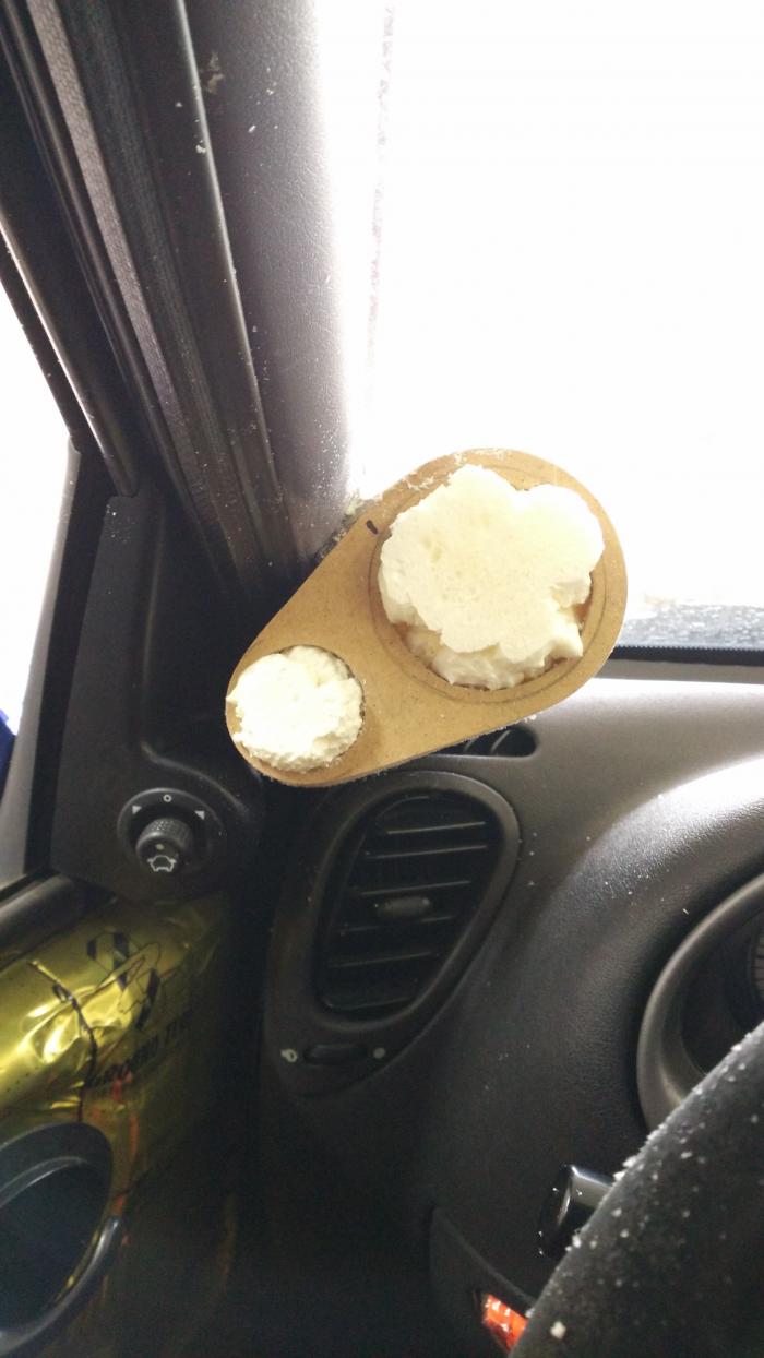

o 16.04.2015, 22:59 | kubiik
Dneska jsem pěnil, zítra snad vybrousím. Bohužel není čas a laminovat se bude až příští víkend...
o 16.04.2015, 23:45 | noclue
s tou penou sa mi to paci, cim to rozpustis? aceton?
o 17.04.2015, 09:59 | Respo
tá pena ma zaujala :P Dostatočne dobre prilepí o plast ? ( klasická montážna pena ? ) potom na to ešte natiahneš laminát aby to bolo pevné ? a čo opracovatejnosť ? to je natolko tvrdá že sa dá brúsiť ?
o 17.04.2015, 16:09 | kiklop32
Je to jednoduché, dělal jsem si tak kastlík. Vystříkne se to pěnou, ta se pak ořeže do požadovanýho tvaru a přetáhne třeba páskou. Pak se olaminuje, obrousím atd a pak se pěna vyřeže.
o 17.04.2015, 20:16 | kubiik
Hlavně je potřeba použít nízko expanzní pěnu. Normální pěna má moc velké bublinky. A taky se mi jednou stalo, že. Jak to hodně narostlo, tak se mi to celé roztrhalo. Jinak na hrubo to orežu pilkou, rašple a pak hrubý šmirgl.
o 17.04.2015, 20:22 | kubiik
Rozpouštět to budu acetonem. Bylo mi to porazeno od někoho tady na fóru když jsem dělal dveře. Na plastu to drží dostatečně.
o 17.04.2015, 20:25 | kubiik

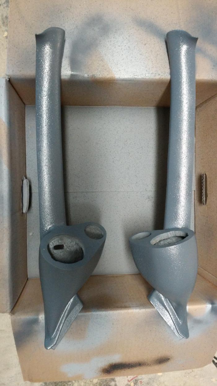

o 23.05.2015, 19:23 | kubiik

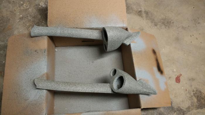

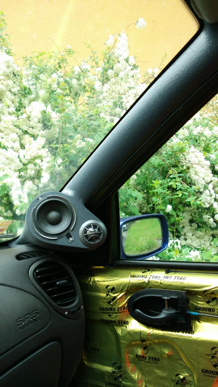

Pokračování sloupků. Zítra ještě šplíchnout šedou a bude hotovo.
o 23.05.2015, 19:24 | kubiik
o 23.05.2015, 19:25 | kubiik
Nebudu je nechávat potahovat, tak alespoň nějaká struktura. Nchce se mi to brousit pod lak...

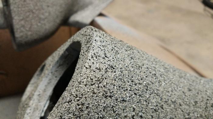

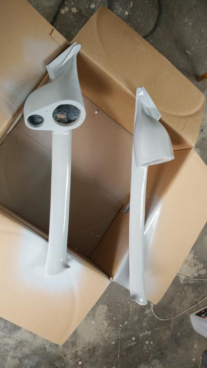

o 24.05.2015, 13:19 | kubiik
Hotovo
o 24.05.2015, 13:20 | kubiik
Hotovo
o 24.05.2015, 13:26 | kubiik
o 24.05.2015, 21:23 | Toxxx
Povrchovka v pohode celkom:) Za tie prachy sa dá povedať luxus. Zvuk je ešte stále surový takže ešte to chce celé rozohrať a ladiť a bude to super. Inak bassáky su dosť mazácke už teraz. Miestami pocit že v tom aute je sub.

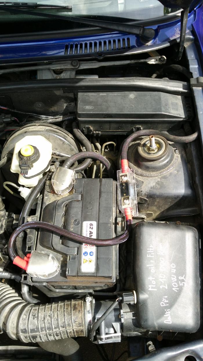

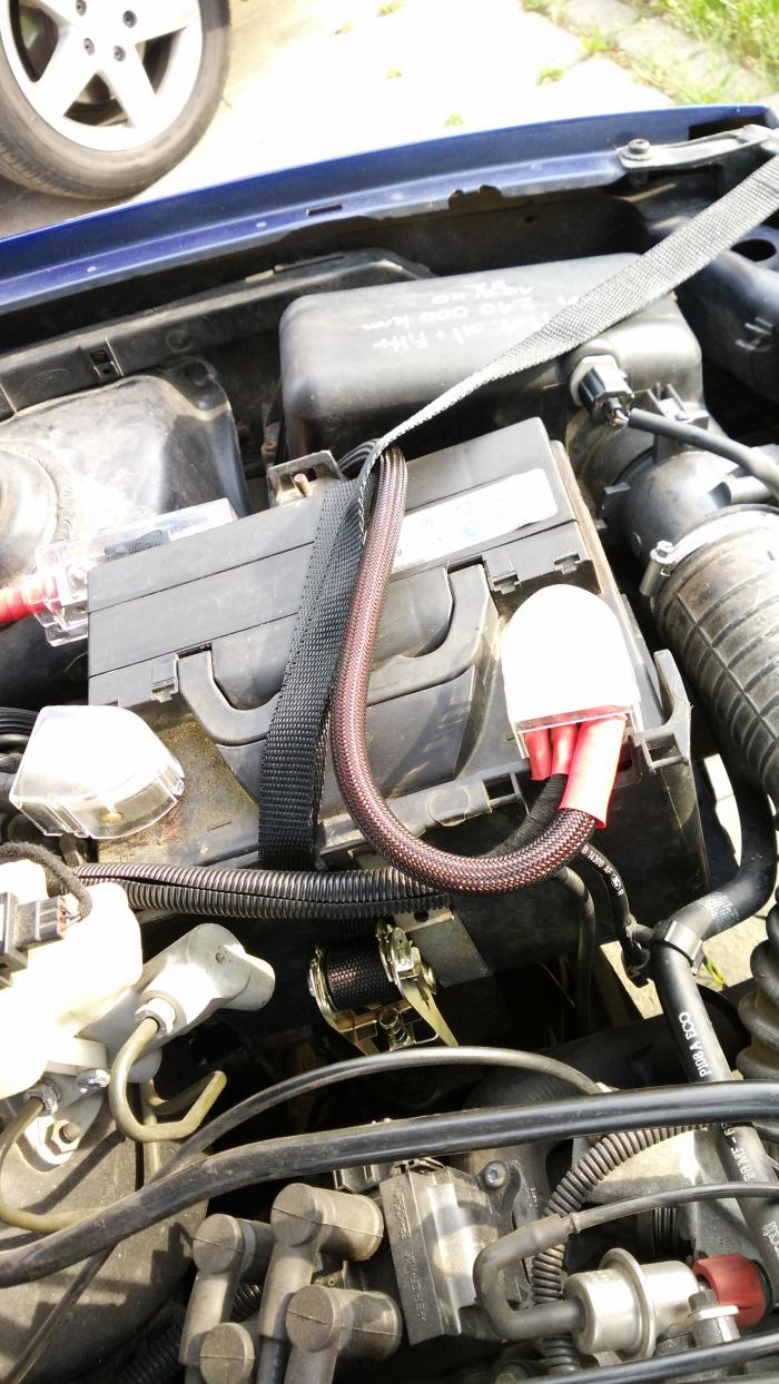

o 31.05.2015, 15:01 | kubiik
No a vzhledem k tomu, že mi to včera uteklo o pár bodů, tak bylo třeba s tím něco udělat.
Přilepil jsem rozvodný blok a přišrouboval zadní sedačku.

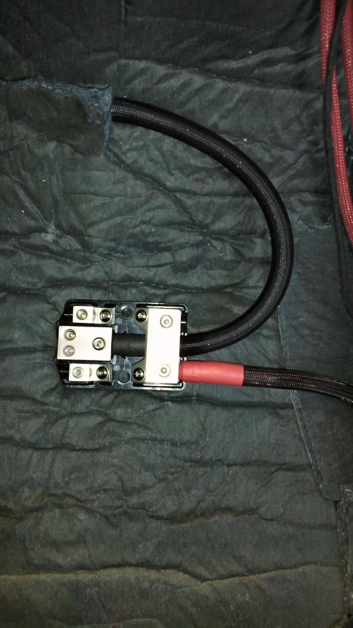

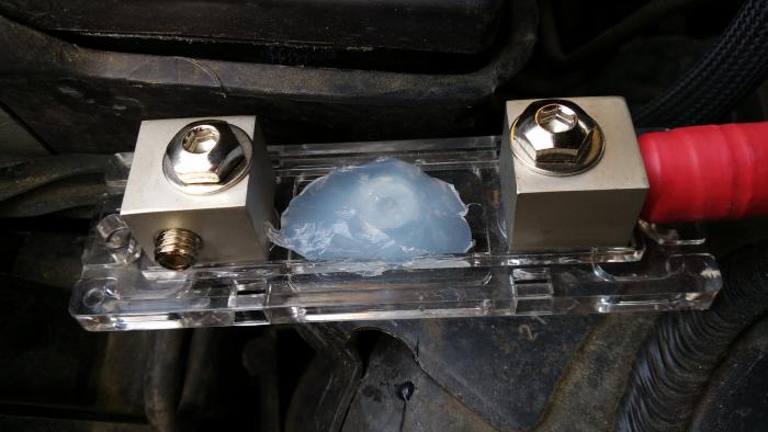

o 31.05.2015, 15:03 | kubiik
Přišrouboval jsem pojistkové pouzdro ke kastli. Pro jistotu jsem šroub přemáznul silikonem.

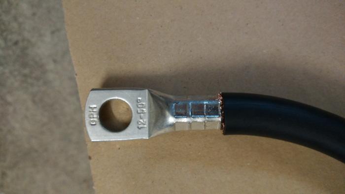

o 31.05.2015, 15:04 | kubiik
A zkrátil jsem kabel od baterky.
o 31.05.2015, 15:05 | kubiik
A jakmile vyndám kurtu z Octavie, tak ještě připevním baterku. Takže doufám, že moje instalace je už pouze nedokončená.

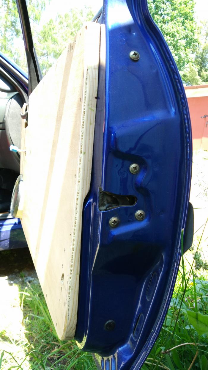

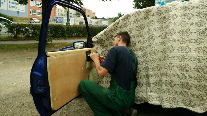

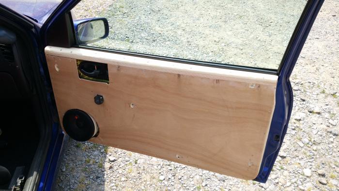

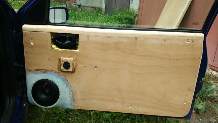

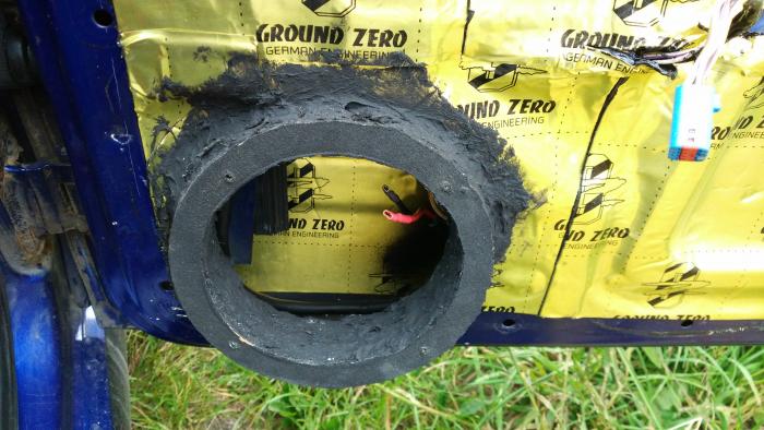

Šnečím tempem jsem se pustil do dveří...
o 08.06.2015, 21:59 | kubiik
o 08.06.2015, 22:04 | kubiik
No a jinak co se zvuku týče, je to pořád lepší. Dokonce mi v Hradci byl i pochválen basák, který tam není. Po té co jsem otočil fázi na jedné výšce, tak už i ty výšky jsou konečně lepší. Uvidí se na další soutěži...

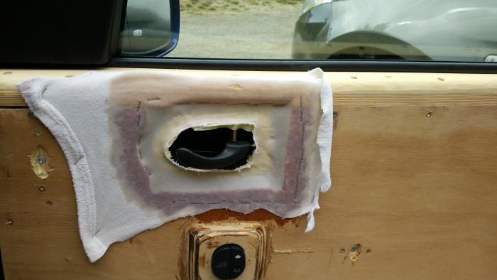

o 18.06.2015, 19:37 | kubiik
tak na hrubo kroužek pro repro a uchycení ovladačů oken. až vymyslím jak to udělat okolo kliky, tak se bude brousit a tmelit...

o 28.06.2015, 15:01 | Chris
Aky napajaci kabel si pouzil, ze ma ciernu izolaciu + flexo?
o 28.06.2015, 20:51 | Toxxx
radaman: No ja mám práce nad hlavu ale koníček je koníček :)
No F6 ti chýba do zostavy :P
o 28.06.2015, 22:04 | kubiik
radaman: no jenom kdyby bylo víc času. ale snad si vemu za 14 dní týden dovolené a snad ty dveře dodělám.
Chris: mínus nevím co je to zač a plus je Sinus Live co se válel Stanovi v garáži. je na něm flexo a smršťovačka...

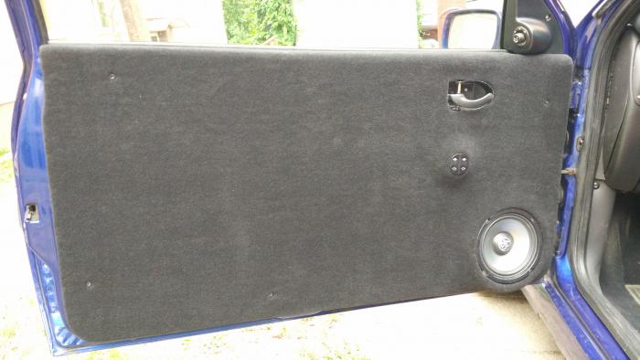

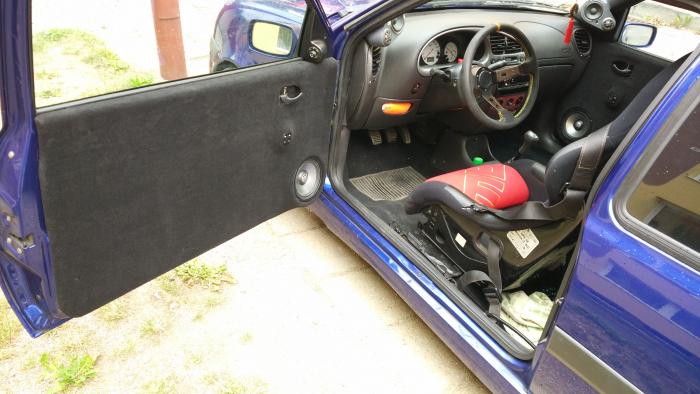

o 02.08.2015, 17:57 | kubiik
A dá se říct, že hotovo. Ještě musím udělat poutka na zavírání dveří...
o 02.08.2015, 17:58 | kubiik

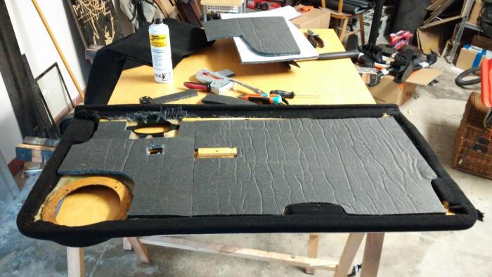

A trocha toho tlumení...
