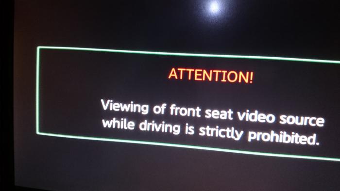

Ahoj mám problém koupil jsme si nové radio [ Link ] a nejde mi přehrávat video klipy nevíte čím to ? Zkoušel jsem všemožné formáty .
Díky za radu ...
foto k příspěvku  od hell
o 05.04.2015, 20:52 | TommyDS
Blokuje ti obraz, ked je asi vozidlo nastartovane... Mal by tam byt kabel, ktory by sa mal zapojit na rucnu brzdu, aby odblokovalo obraz len v momente ked je rucna brzda zatiahnuta. Staci ten kabel zapojit na kostru a malo by to fungovat...
o 05.04.2015, 22:06 | rebel
z radia vem kabel na ručku je popsany .Připojíš ho na kostru a pojede ti obraz stale, kdyz ho das na ručku tak ti pojede obraz jen kdyz ji zatahnes
