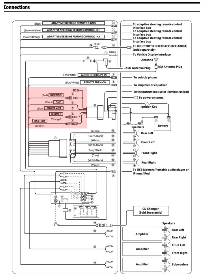

ahojte. Chcem sa opýtať, ako postupovať pri napojení autorádia, ak ho chcem zapojiť priamo od baterky? Dá sa to spraviť aj tak, aby mi rádio zapínalo a vypínalo otočením kľúča? Ak môžete, skúste mi popísať priamy postup, nerád by som odpálil rádio. Autorádio mám apline 117tku. Ďakujem za všetky rady a odpovede.
o 02.04.2015, 19:18 | silence23
ak nemas ISO konektory, tak mozes dat zlty priamo na kladny pol baterie, cierny na zaporny pol baterie a cerveny na zapalovanie.
foto k příspěvku  od silence23
