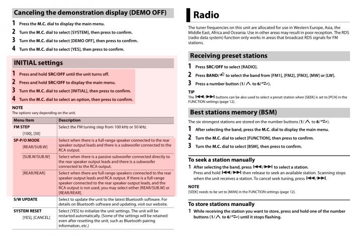

Dnes mi zapájali zadné reproduktory aj zo zosilovačom všetko je ok, len ten čo to zapájal mi povedal že nevedel najst v nastaveniach rádia to že ako majú byť reproduktory nastavené, že momentálne sú nastavené na subwoofer, a ja to potrebujem v nastaveniach zmeniť lebo mi strašne basujú a slabo je počuť.Len neviem kde to zmením.Rádio mám: Pioneer MVH-170UI .Ak poradíte budem rád.Ďakujem pekný deň.

pouzivaj manual [ Link ]
foto k příspěvku  od silence23
o 25.03.2015, 23:13 | clicky
Mám ho aj po slovensky, len neviem kde to tam nájsť.Pod čím?
o 26.03.2015, 00:29 | silence23
ved som ti to su vyznacil cervenou...
1: vypni radio
2: stlac a drz SRC/OFF az kym na display nebude main menu
3: otacaj kolieskom az kym tam nebude "INITIAL" a potvrd stacenim
4: otacaj znova kolieskom az kym tam nebude "option"
nasledne by tam malo byt SP-P/O MODE a tam vyber REAR/REAR
