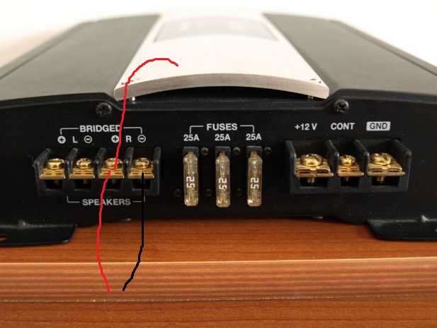

Ahojte potřeboval bych poradit mam 2 dvoucívkové subwoofery každy ma 700w a zesilovač Panasonic CY-PA2003N a ten ma podle vyrobce Výstupní výkon na 2 kanály 2x 200 W a Maximální výstupní výkon 1200 W. Jak ten zesilovač mam napojit aby hral 2x600wattu. Subwoofery mam tyto: hadex.cz/q345-repro-305mm-12-aw1200q-subbasdualni/ 2×4ohm,700W RMS,1400W PEAK. Už 2 dny nad tím pátrám a nikde nic nemužu najit jak to zapojit aby to hrálo. Když to zapojim podle navodu z internetu tak to hraje slabě strašně až vubec.

mas zcela nevhodnou kombinaci repro a zesilovace
nicmene jedina varianta je na kazdy kanal zapojit jedno repro s paralelne zapojenyma civkama na 2 ohmy...
zesik je na to slaby a nemuze to nikdy vybudit...

Jarda od tamat to mam no :/ jinak dneska jsem zkoušel tak asi největší problem je že ten zesilovač neni vpořádku. Ani jiny slabší basák na něj nereaguje ale když se omylem dotknu šroubovákem + co je na zesilovači (na ktere se připojuje subwoofer) tak to duní a hraje šileně ale ne čistě. Nevite co by todle mohlo byt? :/ dík
foto k příspěvku  od megane02
o 17.03.2015, 20:14 | Vencaf
Jestliže máš dva subwoofery, každý z nich má impedanci 2x4Ohm, tak je můžeš zapojit na výslednou impedanci 4Ohm, zesilovač zmůstkovat ( to jsou ty výstupy "bridge" úplně vlevo + a úplně vpravo - . I když jsou tyhle subwoofery nekvalitní šmejd, nějak dunět by to mělo.
