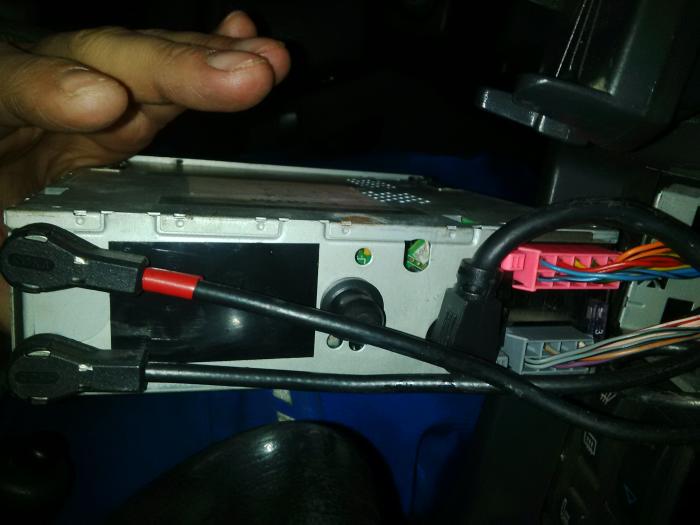

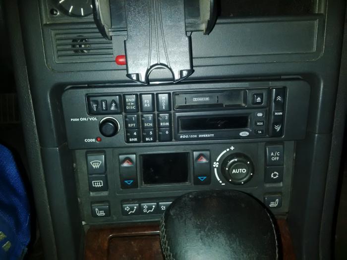

chtělo by to foto , rádio jsi vyndal ? jak vypadá zezadu ?
příprava pro vstup ? - dá se fm transmiter (spojíš telefon či mp3 přehrávač nebo jiný zdroj hudby s transmiterem -který vysílá fm a naladíš si příjem jako rádiovou stanici (kvalita nic moc ale pro nenáročné užití )

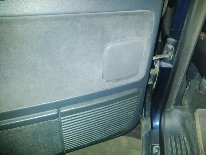

o 10.03.2015, 20:57 | Miky_CZ

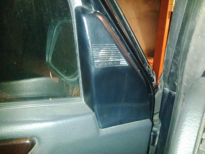

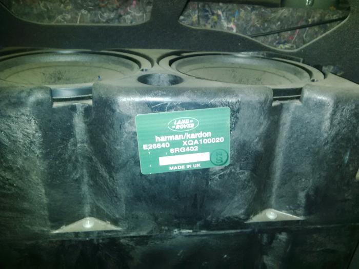

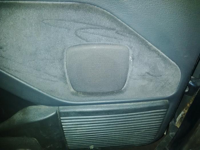

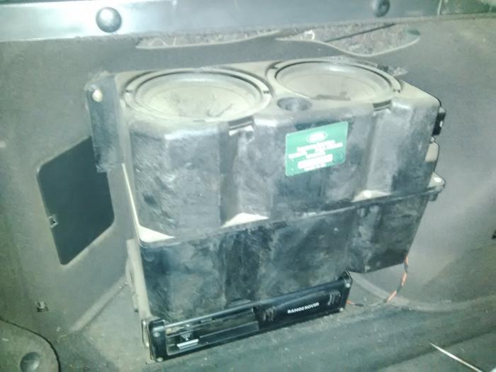

tak jsem neco nafotil, ve dverich jsou dole basove repraky, nad tim stredy vzadu mozna stredovysky nebo ja nevim a vepredu u zrcatek vysky.
v kufru subwoofer plus měnič.
O tlumení jsem tady toho načetl celkem dost, tak myslím, že s STP, vibraflexem, či ground zero neudělám chybu.
Práce s plechem, hlimíkem atd se nebojím, díry ve dveřích zadělám a přetlumím. Drnčí mi ale plasty, to nevím čím polepit, jak vyřešit.
Co bych ale chtěl vylepšit je ten subwoofer.
Bednu bych si klidně udělal, klidně spočítám jak velká se tam vleze ale netuším jestli to má se stávajícím audiem cenu, jak je tam silný zesilovač na ten sub nic.

u repro záleží v jakém stavu jsou stávající
měnič už tam je takže conect už tam asi nedáš
rádio na kazetu - to je provázáno s nějakým dalším ovládáním ? - to bych klidně vyměnil
drnčící plasty - hledej ANS pěnu

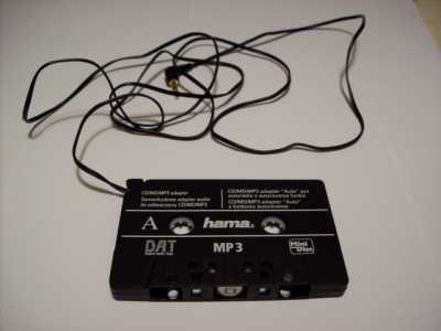

Já si aux v L322 prozatím vyřešil tímhle :)
Samozřejmě to není nejlepší kvalita, ale překvapilo mě to jak je to bez problému použitelné :) A neřešíš přelaďování jako u FM Transmitteru...
Nebo jsem viděl něco na bázi FM transmitteru, ale připojíš to přímo na anténu u rádia, tzn. jede to bez rušení.

dodnes si pamatuju ten šok, když jsem někdy v roce '00 vyměnil tuhle kazetu za changer :-)

o 11.03.2015, 12:11 | dogeatdog
Pokud chce autor vlákna ponechat vzhled, tzn. i původní rádio, je AUX letovaný přímo na desku rádia nejlevnější (cena kabelu) a oproti transmitterům nebo kazetám s kabelem zvukově nejkvalitnější variantou.
Podle videa snadná záležitost.
Hi-lo převodníky bych si vytáhl signál na zesilovač(e) a hotovo.

o 11.03.2015, 22:32 | Miky_CZ
.mycTD: to je parada, diky moc zes nasel to video, o vikendu se do toho snad pustim
akorat jsem moc nevyposlouchal ale bude to hrat misto kazet predpokladam. ne misto radia nebo menice
o 18.03.2015, 21:47 | Miky_CZ
tak mam hotovo, dle navodu to nebylo nic moc sloziteho, co jsem ovsem nevychytal je kabel, koupil jsem si kvalitnejsi kabel s lepsi koncovkou ovsem ta koncovka je moc tlusta a do meho telefonu nejde uplne zasunout:-D
