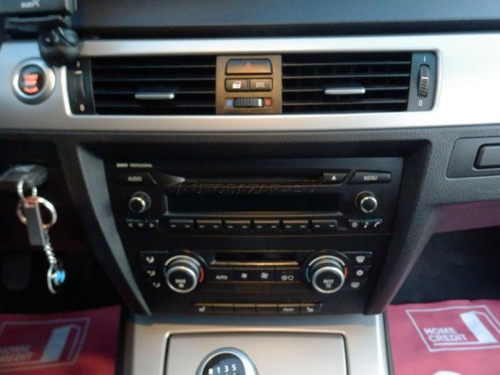

chalani potrebujem radu ohladom radia najlepsie keby bolo 2 din s navigaciou s dsp mate niake rady?
a dalsia otazka potrebujem poradit vysky a stredy vysky budu na origo miestach natocenie spravim a stredy chcem dat na miesta do dvery kde su ulozene original 13cm stredobasy niake rady a typi ohladom znacky

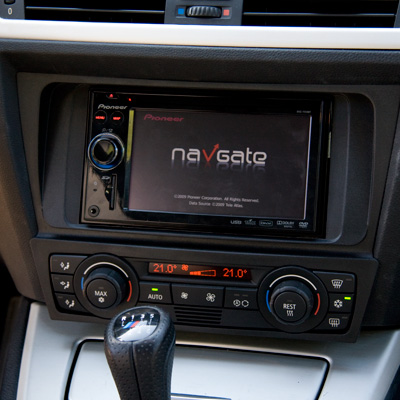

Tak jedine neco takovyho
Nebylo jednodussi koupit takovy, co melo iDrive?

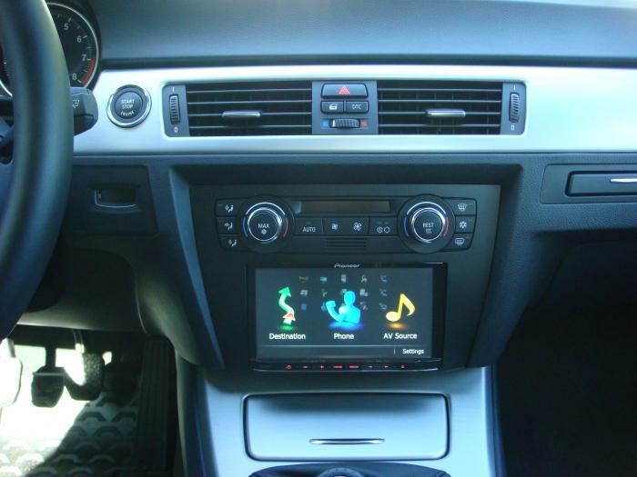

chris 2liter nafta ale preco by so nedal su nato original adapteri kde posunes ovladanie klimatizacie o 3cm nizsie a hore das normalne 2din radio
foto k příspěvku  od kovvalsky
o 17.02.2015, 08:32 | Dexter
Opticky určitě hezčí, když se klima dá nahoru. Rozbije se to hluchý místo okolo radia. Ale už je dost nízko a nebude to moc praktické.

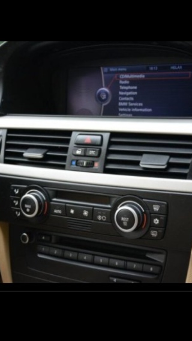

no prisiel som na jeden problem a to kde zobrat takyto adapter lebo tam mam aj vyhrievanie sedaciek v tomto videu to maju ale kde zobrat ten cely set na vymenu hmmm? Youtube video:
