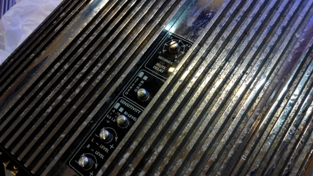

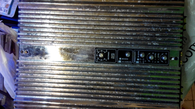

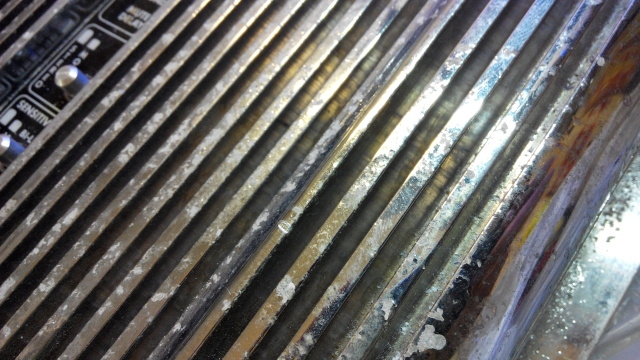

nevíte někdo, jak opravit povrch viz. foto, resp. čím to sundat dolu?
foto k příspěvku  od m.j.
o 12.02.2015, 00:01 | m.j.
o 12.02.2015, 15:14 | Marťas1
kua, co s tím kdo prováděl?
o 12.02.2015, 15:20 | m.j.
To kdybych věděl... :-(
o 12.02.2015, 19:33 | noclue
cesta je len jedna
komplet rozobrat
ocistit - mechanicky a chemicky
zlozit
pokial to nevies urobit sam, tak cena tohto procesu prevysi zostatkovu cenu zosiku
o 12.02.2015, 19:38 | rebel
Nejdřív chemie na odstranění starého povrchu
Pak pískovačkou nebo ručně brousit
Pak základní nátěr a vrchní nátěr(oboje pistolí)
Nebo kompletní leštění
Nic na tom není ale každopádně ideál je desku uvnitř vyndat před celou prací
o 12.02.2015, 21:50 | 1morok
Rozobrať, chemicky očistiť a naeloxovať
alebo rozobrať, opieskovať a napráškovať
akú hodnotu má ccatento zosik ak je v peknom funkčnom stave?
o 12.02.2015, 22:00 | noclue
orginal cca stovku ale to fakt len hruby nastrel. Prebastleny urcite menej :(
o 13.02.2015, 01:39 | m.j.
Vypadá to na par večerů ne moc příjemné prace :-) doporučíte nějakou chemii na ten chrom?
o 13.02.2015, 12:51 | noclue
uz si to rozobral? - hod fotky lebo ked ano, tak mozes rovno vymenit aj elektrolyt. kondiky za zdrojom...
o 15.02.2015, 10:57 | peter22
Najlepsie rozobrat dat do Luhu (hydroxid sodny) na cca 2-5 minut, podla toho ako je znecisteny a aky je silny luh, potom vypieskovat a nasledne nejaka uprava najkrajsi by bol elox,ak tam nezostanu nejake ryhy po vyluhovani a vypieskovani :-/ najlepsie sa opytat v nejakej al. lisovni tam maju vsetko pokope...
o 15.02.2015, 14:43 | ivls
Nebo si ušetřit práci a schovat, třeba do 2-té podlahy.
Ale já osobně bych se pustil do práce, viz rady výš
o 16.02.2015, 12:02 | m.j.
díky za rady, pustím se do toho
při instalaci je nechci úplně schovat, takže zkusim ten louh, pak uvidim co dál
