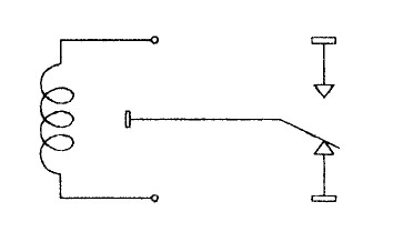

Jedna se o SH-RAS 1215.
foto k příspěvku  od Dave0401

na tom tvym schematku mas ale prepinaci rele, ktery je zbytecny ... myslim, ze kdyz dojdes do GM a vyspecifikujes jim, ze chces 12V spinaci rele a budes vedet jaky proudy to ma udrzet, tak ti ho daji.

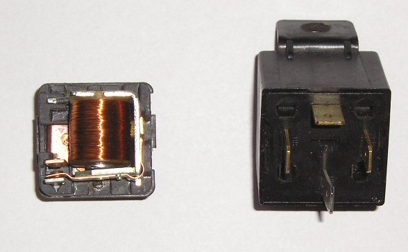

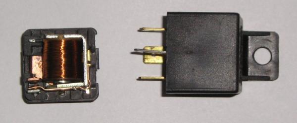

Dave0401: klidně můžeš použít relé které spíná v autě mlhovky.Má 4 nožové kontakty na konektory + a -,další 2 jsou spínací.Jsou dva druhy:tedy spínací a rozpínací.Ty musíš mít spínací.Koupíš to kdekoliv kde mají auto díly.Tu ochranou diodu jak píše Pavel 528 tam dej pro klid duše.Mrknu jestli někde v garáži bude a hodím ti fotku.
o 10.03.2006, 09:14 | Dr.Hirax
Zkoušel jsem to a remote u Alpiny to relé sepne.Spínací kontakty mají 40A.

o 10.03.2006, 09:40 | Dr.Hirax
foto k příspěvku  od Dr.Hirax
