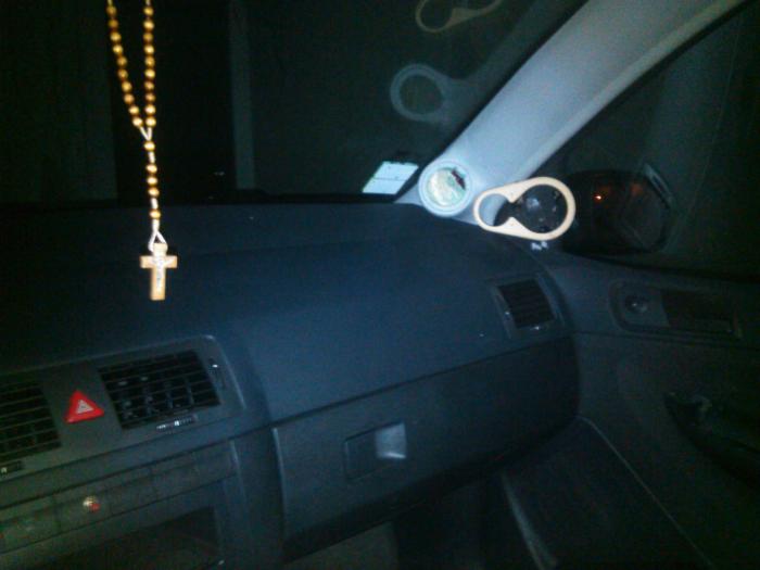

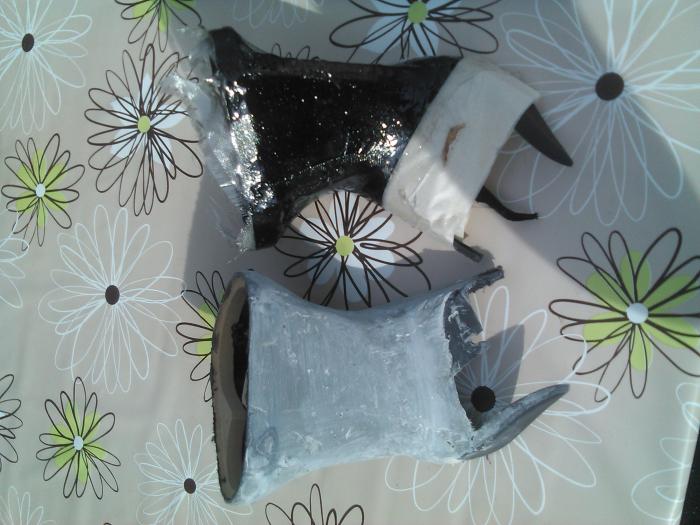

o 31.01.2015, 19:19 | Fonfy | Upraveno: 2015-01-31 19:19:45
dnes behom cca 2 hodin upevnene mdf podlozky..zajtra dam dole tapaciri aby som to mohol dat dole a natiahnem latku..laminovat budem asi az v pondelok vecer ak to budem mat pripravene
sorry za kvalitu fotiek..blby fotak na mobile

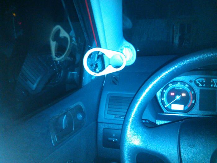

o 31.01.2015, 19:20 | Fonfy
lava
foto k příspěvku  od Fonfy

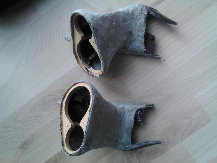

prava
na foto vidno aj povodne domceky na vysky na krytoch A stlpikov..su na predaj viac info v sekcii bazar
o 31.01.2015, 20:03 | dr.marty
ty budeš dělat domky přímo na dveře auta nebo blbě vidím?Nebudou sundavací?
o 31.01.2015, 20:19 | CarMedia.cz
Taky na to koukám jako blázen.. :-/
o 31.01.2015, 20:22 | sonyk02
půjdou vůbec otevřít dveře aniž by to přikáželo? možná foto trochu skresluje..
Já by sem to radši celý nalaminoval na A sloupek tam jak máš původní výšky, určitě bys tam udělal i větší ozvučnici pro středák.
o 31.01.2015, 20:24 | Fonfy
? O.o co? :D sak normalka na vnutornom kryte spatnych zrkadiel dobre to je normalne ako sa to robi ..nicomu to nevadi musim sundat tapec aby to islo dole ten kryt a potom to vnutri v teple budem laminovat
nahodim zajtra lepsie foto
o 31.01.2015, 20:29 | basstard
dej to na ty sloupky ne, to bude divný na těch dveřích a hlavně ten domeček co chceš laminovat na to bude asi trochu větší než na klasickej výškáč.
o 31.01.2015, 20:41 | Fonfy
predsa to musi mat nejaky objem ten stred nie? viem co robim mam radu od cloveka ktory to robi 20 rokov...vid. [ Link ]
o 31.01.2015, 20:59 | noclue

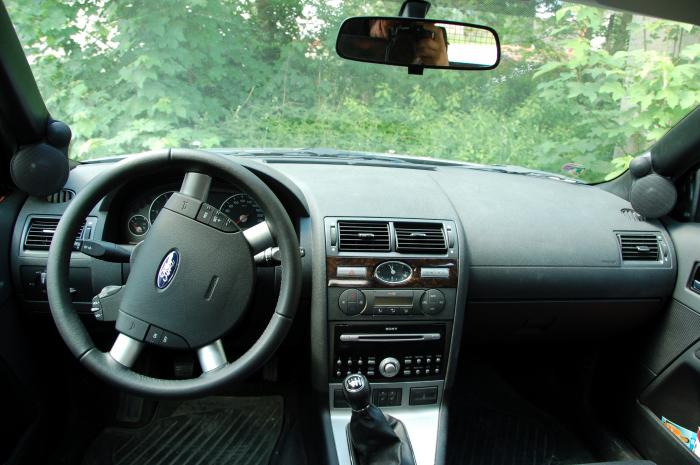

takto to funguje lepsie.
foto k příspěvku  od noclue

o 31.01.2015, 21:35 | Fonfy
Nie rozhodol som sa to dat tak ako to dava Gabo.
Preco myslis, ze to bude lepsie na stlpiky?
o 31.01.2015, 23:10 | Jarda S.
větší hloubka scény bude na sloupkách
o 01.02.2015, 03:19 | Fonfy
takto bude zase sirka no
o 01.02.2015, 22:10 | noclue
sirka nebude vacsia, nakolko stred je v tej istej pozicii. Tym padom bude rovnaky
Moj vyskac je pri stlpiku a tym padom bere odraz od stlpika a posuva ho virtualne o 2cm viac von. Od palubovky ziadny odraz nema, tym padom udava vysku sceny
Tvoj vyskac ma odraz od palubovky, to taha scenu dole.
Okrem toho je viac v strede auta, tak bude scena uzsia.
Neviam, odkial si nabral tu blbost, ze scena bude sirsia.

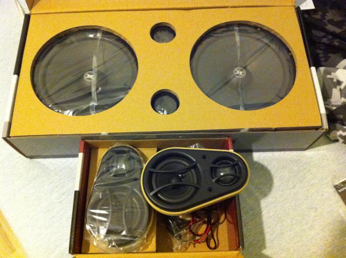

o 26.02.2015, 22:53 | Fonfy | Upraveno: 2015-02-26 22:54:07

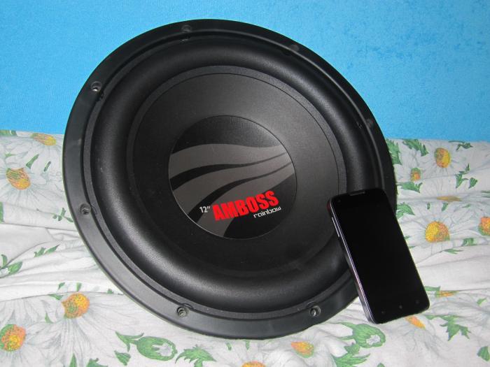

btw novy prirastok :) uz asi 2 tyzdne lezi v skrini a este dlho lezat bude.. ale ked ho niekedy osadim, zapojim a nakrmim dufam, ze bude splnat co od neho cakam..chcel som nieco aj na "sq" ale aby to aj trosku vedelo zatlacit.. cena noveho je okolo 250 eur a ja ho mam uplne novy za uplne mega trapnu cenu :) opat diky IL trade
o 26.02.2015, 22:54 | Fonfy
o 26.02.2015, 23:26 | noclue
to si fotil na posteli? si si mohol ustlat
/A 7944 za 90e v bazare

o 12.04.2015, 15:59 | Fonfy
Uz sa natom pracuje :)
o 14.04.2015, 20:05 | Fonfy | Upraveno: 2015-04-14 20:06:38
oba na hrubo vybrusene po prvej vrstve tmelu :) teraz pride ta horsia robota a mam dost malo volneho casu uz takze som zvedavy kedy to dobrusim do hladka :/

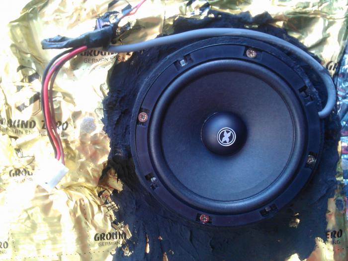

o 14.04.2015, 20:47 | Fonfy | Upraveno: 2015-04-14 20:49:11
btw ten cerveny so zltym ma nenapdalo vymenit som nato zabudol :D takze radio ok ide a drzi pamat :)
objednal som od revila brax pastu tak skusim vytlmit este poriadne okolo mdf kruzkov dvere a taka otazka mam dat tenku vrstvu na tapacir z vnutra? lebo dost vibruje ked nanho polozim ruku na opierku ked hra hlasnejsie hudba tak ci to pomoze a ci to je vhodne na plast.

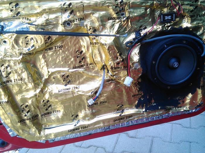

o 05.08.2015, 22:22 | Fonfy
dvere
o 05.08.2015, 22:25 | Fonfy
o 05.08.2015, 23:09 | kiklop32
Proč to máš 3x přetlumené?
o 05.08.2015, 23:15 | kiklop32
Kup pořádný středobasy, dej jim 150 - 200 W a třeba se něčeho dočkáš.
Todle stálo nový 4000? To asi nebude žádná hitparáda pro náročné. V této cenovce přece nemůžeš očekávat koncert

co odporucas spravit uzavrenky (al. Brka) do tapecov alebo na cele dvere nejake repro a nechat si to urobit niekomu kto sa rozumie a aj to naladi?
repro budem chciet ale aj tak ine.. rozmyslam teda ci ist do tych scanov 18W + 5F
o 06.08.2015, 22:27 | Fonfy
rozmyslam ze napisem gabovi a spravim si vylet do DS tak o mesiac nech mi aspon poradi ci mam dobre smerovane tie stredo-vysky a co skusit urobit s dverami.. popripade mi to trosku poladi ak bude mat cas nieco mu zato dam a uvidim.. a budem asi zhanat lepsi zosik pre SW .. ten xenon vyzeral fakt zaujimavo ale tipek sa mi do dnes neozval ... :/
