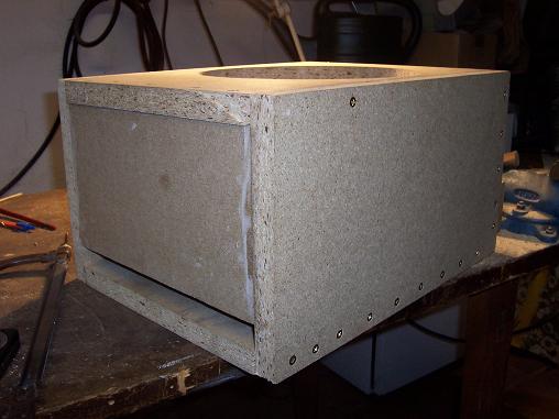

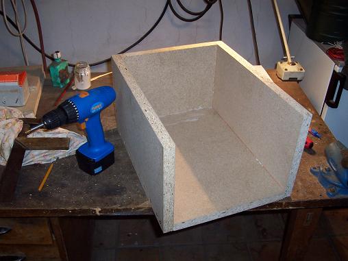

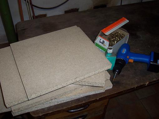

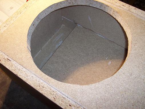

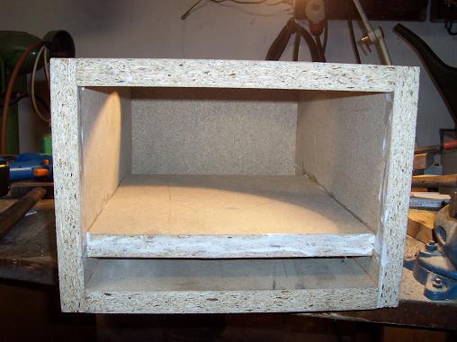

dneska jsem se pustil do stavby boxu na svuj novy reprak a poreboval bych par rad, nevim jestli mam vytlumit nebo ne a taky resim jak ten reprak prichytit jestli dat vruty nebo musim srouby zkrs a matku? Kdyztak mi i napiste nazory na kombinaci Magnat Destructor 1000 + Rodek R280i
par foto z mi dnesni prace..

o 09.03.2006, 22:32 | Ricci
To si robis srandu s tou drevotrieskou? :-)

o 09.03.2006, 23:22 | jarda
Dřevotříska pominu-li akust. vlastnosti na tohle 15 kg hovado? A vruty na sw? Člověče zamysli se trochu nad věcí než se do toho pustíš, nepotřebuješ k tomu zvláštní zkušenost se stavbou boxů, pouze selský rozum. Mám dva kousky a samotná bedna má 29kg, a to mi nepřipadala nijak extra rigidní.
Jinak k té bedně - všechny hrany BR srazit a zaoblit a zkus zatlumit obvodové stěny - čelní a proti SW ne, nicméně zkus i verzi bez tlumení, co se ti bude líbit víc. Zezačátku zvolna, hned mu nenalož a počítej, že min. 12-15 hodin bude povolovat závěs atd., řekněme po 25 hodinách bude nejspíš plně rozehranej.
PS. Creams - kecy o drahé MDF si nech, jestli máš 3t na repro musíš počítat i s další investicí, bedna 850*450*350 zkosená mě v 22mm MDF i s řezáním stála asi 450,- takže tak a žádný známí, prostě jsem přijel na pilu s nákresem desek.

Mazel: Tady nejde o tloustku.. zvuk wooferu v MDF a DTD je o hodne jiny!! Kdysi jsem tomu neveril, nez jsem si dal tu praci a udelal 2 boxy jeden MDF a druhy DTD a pak cumel jak puk.. ted uz jedine MDF.. ale co Ferro stejne se nakazi TUSem a pak uz bude MDF:;))

jsem lama ja myslel ze MDF=drevotrieska no priste..:) a ktem vrutum na AHC pisou: Všechny desky k sobě přilepit lepidlem (např. Herkules) a řádně sešroubovat vruty na mnoha místech, minimálně na každých 10 cm by měl být vrut.
o 10.03.2006, 11:26 | Mazel
Taky nevím co je myšleno těmi vruty, slepit a sešroubvat já dávám vruty po 1-2cm ale to je extrém :-)

já ani herkulesem nelepil a usetril jsem si práci s tmeleni pripadnejch netesnosti tím, že sem na spoje nablil akrylátovej tmel a on pak po sešroubování vylez.., nakonec jsem to zvenčí - sice nevím proč přetáh laminátem...vruty mam po 5cm a reprák jsme měl dřív chycenej normálníma šroubama s matkama do dřeva a teď tam mam 5ky vruty , kterejma je i box sešroubovanej, jen jsou trochu kratší...po rozebrání boxu jsem zjisti že matice z OBI stojej za hov*o....
co se tlumení týče, něco by mělo bejt v manuálu u toho repráku - magnat tuším dělá pěkný manuály na stavbu boxů , enbo je třeba něco napslouchat....

ja vzdycky box lepil bilym lepidlem na drevo a drzi to nedkutecnym zpusobem .... kdyz sem ho potreboval rozebrat, tak sem vysrouboval tech 200 vrutu co v nem mam a stejne nesel .... sem ho musel rozstipat sekerou.
