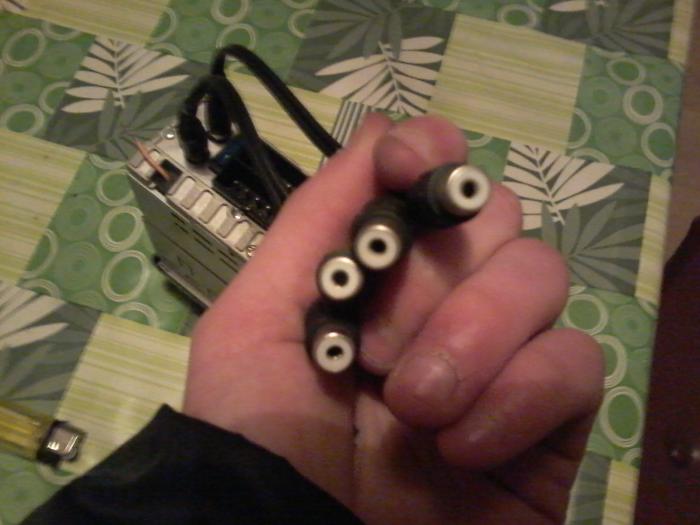

Tak adaptery meli jenom 2x samice a jednou samec, tak jsem je zapojil do radia a propojil rca kabelama.. jenze at delam co delam, co jsem zjistil tak fungujou z radia porad jenom 2 rca kabely.. tzn z ty rozdvojky funguje jen jedna dira.. tzn ze sice repro i sub hraji jenze repro nehraje jak ma a jak repro tak sub jde zesilovat jen jednim gainem.. co s tim? Spatny rozdvojky?

o 12.01.2015, 15:08 | darren780
o 12.01.2015, 16:12 | pepe689
toto davas do auta jo :-((((ani zadara

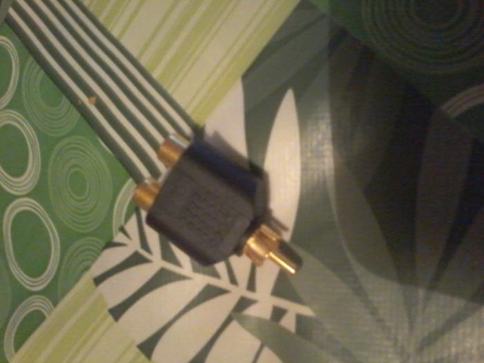

Asi hodne blba otazka ale proc ma ten kabel oba konce stejny?.. vybral jsem tenhle.. co myslis? [ Link ]
o 12.01.2015, 23:19 | Jarda S.
to je ten správnej, je to obyčejná rozdvojka
o 13.01.2015, 07:17 | darren780
Tak proc mi nefunguje to co mam na obrazku..? To je to samy ne?
o 13.01.2015, 08:39 | TommyDS
Chces riesit preco nefunguje alebo vyriesit svoj problem aby ti to fungovalo??? Tak tu plastovu blbost vyhod a kup si normalne RCA rozdvojky co som daval v linku, alebo aj to druhe co si daval ...

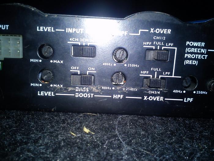

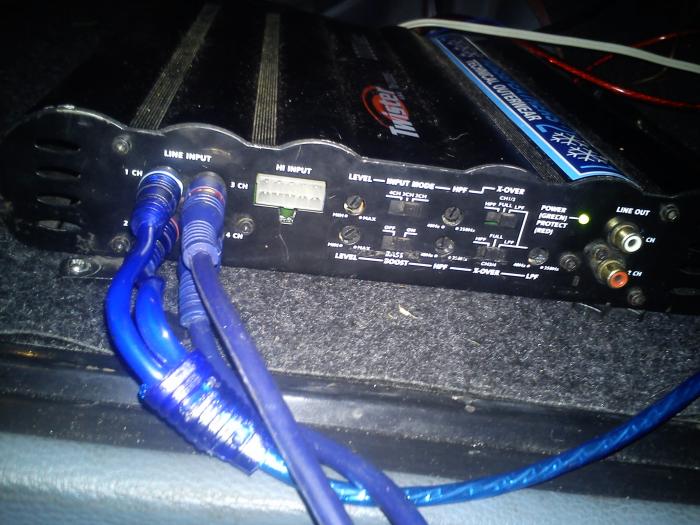

Nejde to, prostě to nejde.. uz me to zacina je*at, zapojjovat porad tajto a tajto.. proste to nekjde.. co je spatne? Vsechny repro jdou ovladat jen jednim gainem.. ale mezi lpf, full,hpf, prepinat jde, rezim byl preply na 4kanal,3kanal,2kanal, nic nezabira proste

o 17.01.2015, 20:10 | Jarda S.
zkus si to tim přepínačem přepnout na 4/3 ch
o 17.01.2015, 20:12 | darren780
Píšu, že přepnuté jsem to měl...
o 17.01.2015, 20:36 | Dexter
Nemohl se nekdo v tom zesiku hrabat? vypada uz dost "jetej". Kdyz ho zapojis jako 2ch bez tech Y, tak oba gainy jdou?
o 17.01.2015, 20:48 | darren780 | Upraveno: 2015-01-17 20:52:03
Nejdou, jde proste jeden, ktery ovlada vsechno, jeste dodam, na zesu je zapojenej sub do mustku a 2x repro
o 17.01.2015, 21:01 | jura.j
zmůstkovaný 1/2 kanál LPF
3/4 full na repro s bassboostem
zes přepnutý jako dvojkanál

o 17.01.2015, 21:22 | darren780
Jak uz jsem psal toho 2ch modu na foto si nevsimejte.. prepnul jsem to tak pac jsem z5zapojil jen sub.. jinak jsem zkousel prepnout na 4ch i 3ch a vse mozny.. foto zapojeni druhe strany ted nemam.. je tam na mustek sub(1+2ch) 3ch jedno repro a 4ch druhy repro..
