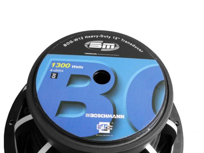

o 05.01.2015, 21:15 | zdeno7311
Zdravim poradte mi mam tento sub na magnetu je napsano 4ohmy ma dvě civky jak to tedy je 2+2Ohmy nebo 4+4Ohmy chtěl bych ho zapojit nejlepe do 2ohmu pokud to tedy pujde diky za rady.Zesilovač mam monoblok Od VIBE black box bass 1
RMS Power Rating:
4 ohms: 650 watts x 1 chan.
2 ohms: 1000 watts x 1 chan.
1 ohms: 1250 watts x 1 chan.
foto k příspěvku  od zdeno7311
o 05.01.2015, 21:21 | dr.marty | Upraveno: 2015-01-05 21:22:47
10 vteřin google = 2+2 ohmy
Takže zřejmě budeš zapojovat na 1ohm

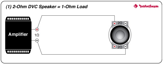

o 05.01.2015, 21:31 | wefa
1 ohm
foto k příspěvku  od wefa
o 05.01.2015, 21:32 | wefa
4 ohm
o 05.01.2015, 21:32 | zdeno7311
Dííky za radu nějak sem si to furt nemohl ujasnit.
Takže budu zapojovat jako je na obrazku? Pokud se nepletu.
o 05.01.2015, 21:36 | zdeno7311
wefa:Díky už vim jak presne na to :)
