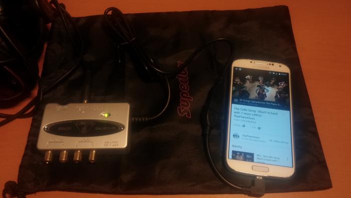

hifim@ni@k: preco rovno nepouzit tablet/smartfone ako zdroj zvuku, z neho cez USB zvukovku s DSP aj s DAC rovno do vstupu na radio, alebo priamo cez optiku do procesora ?
skoki:
1. jj, uplne bezne to pouzivaju s USB HUBom, ak tam chces zapojit viacero zariadeni tak napajany USB hub
2. staci kvalitna USB zvukovka s DSP a ides, sam som o tom premyslal a asi to tak spravim.

Pak by stačil jakýkoliv Android s podporou USB Audio, přes OTG připojit zvukovku a 5V pro napájení zvukovky a už hurá do radia nebo?

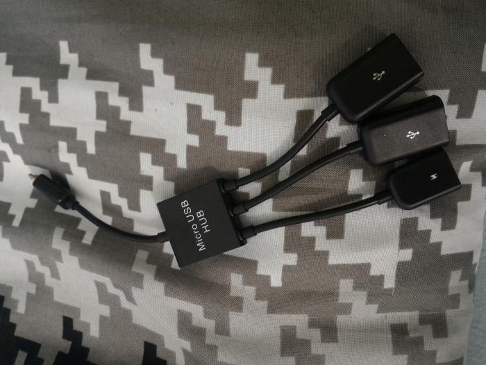

dá sa všetko keď sa chce :-) môžeš tablet rozobrať a baterku nabíjať na priamo a cez usb konektor budeš iba prehrávať hudbu :-)
Hej na vyskúšanie ti stačí otg kábel, rozdvojka a nabíjačka

Toxxx dalo by sa to spravit rozoberes tablet alebo hoci co tam chces dat odmerias na usb porte ktora cesticka je plus a ktora minus vytiahnes s tabletu kabliky das na ne niaku peknu malu koncovku a druhu cas si spravis do auta a proste prides do auta napojis tablet ako to robi kazdy a das si ho do stojanceka a pospravnosti ak to nema niaku ochranu malo by ti to nabijat hmm?
o 30.01.2015, 19:12 | Toxxx
No ja nič rozoberať nechcem :) Chcem to vyriešiť na jeden kabel a nie aby som hodinu zapojoval neaký tablet. Chcem to robiť jednoducho a nie ako každy. Zatiaľ ten Nexus čo dal noclue a Sonyk vypadá naj riešenie.
o 30.01.2015, 19:25 | kovvalsky
A co tato koncovka to uz obsahuje aj mikro usb samicu to uz by slo nabijat aj klasickou autonabijackou
foto k příspěvku  od kovvalsky

Neviem či sa trafim do vašej debaty,NEČITAL SOM CELÚ, ale ja to mám urobené nasledovne : tablet od samsung napevno a neriesim či brať domov aby som vedel i tam surfovať atď. Investícia 100€ keď chcem nové albumy vezmem noťas a nahram skladby v aute. Napajanie mám urobené na autonabijacku ktorá zopina pri pootočeni kľúčom. Signál mám zo stereojacku na konci s stereo cinch , tie mám napojené na aux HU. Tak keď chcem počúvať tablet alebo ísť na navigon zapnem tablet i Hu na ktorej prepnem aux a fičím. Predtým som mal iphone, a nechcel nabíjať, zohnal som medzi kus na orig. kábel a ficalo to bez problemov.

macumoto oni oni tu riesia mobilitu toho tabletu/telefonu preto je to narocnejsie ako ked si to tam zabudujes

o 22.06.2015, 21:52 | kiklop32
Vectra, ještě rámeček
foto k příspěvku  od kiklop32
o 22.06.2015, 21:59 | kiklop32
Kvalita špatná ale.... nexus s procesorem

o 23.09.2015, 18:13 | Fonfy | Upraveno: 2015-09-23 18:15:50
No takze doslo mi toto a po pripojeni k mobilu a pripojeni nabijacky sa telefon nenabija a teda spravne to chapem ze to napaja tie 2 usbcka? Skusim ci telefon rozpozna nejaky externy disk.. ale chcem vyriesit to nabijanie mobilu cez toto da sa to teda nejak ? Ak ano ako
foto k příspěvku  od Fonfy
o 23.09.2015, 19:21 | kiklop32
Fonfy, ano nabíjí to ty 2 USB. Není to jen o Hardware ale i softwaru telefonu. Standartně to neumí ani nexus ale jeho výhoda je široká základna uživetelů, která to vymyslela. Máš tu asi 30 příspěvků, kde je psáno, že to na 90% nepůjde. Teď ti přišel kabel a myslíš, že to najednou jde? V článku, na který jsem ti poslal odkaz, máš napsáno, že se mu to nějak podařilo - typ telefonu???
1)Proč ho nekontaktuješ?
2)Jak dlouho trávíš v autě na cestách
3)Jak často reálně potřebuješ navigaci a jiné aplikace v autě?
4) Skoč si do IKEA a vyzkoušej to bezdrátové nabíjení a nebo k nějaké telefony nabízí rozšíření o tuto funkci speciálním krytem

ty kabely jsou dělané všechny stejně, teda tento ne, to je HUB a ne OTG! Pochop, že to není o tom co k tomu telefonu připojíš, ten telefon musí být vybaven na tuto funkci! A to je problém Hardware a Software, u tebe nikdo neví, zda je hardwarově ten mobil toho schopnej a softwarově už víme že ne. Takže bez softwaru, který zatím neexistuje to nepůjde i kdyby si k němu připojil medvědí tlapu. Prosím pochop to už!

Co je těžkého na tom, koupit si zdroj, hub, pojistku,OTG a behringera za 1500Kč zapojit to a pak jen počkat na procík? Stejně tu píšeš, že to tak chceš, tak proč řešíš, jestli teď Jack nebo Behringer, když to musíš udělat stejně sakra, 1500!!! Udělej to už pořádně jak se má rovnou a nesnaž se ušetřit 20€ když to stejně musíš udělat...

Pořídíte třeba behringer uca202, k tomu USB hub a samo OTG kabel.
A pak už klasika buď optikou nebo RCA z procesoru do karty, kartu do USB hubu a OTG kabel z hubu do telefonu a už to hraje.

ako píše kiklop jednoducho,, mám to tak že mobil=>micro USB/USB C=>behringer=>optikou do helix DSP=>zosilňovače=>reproduktory ak ti to nestačí skoč do TT a pozrieš sa nato na vlastné oči
