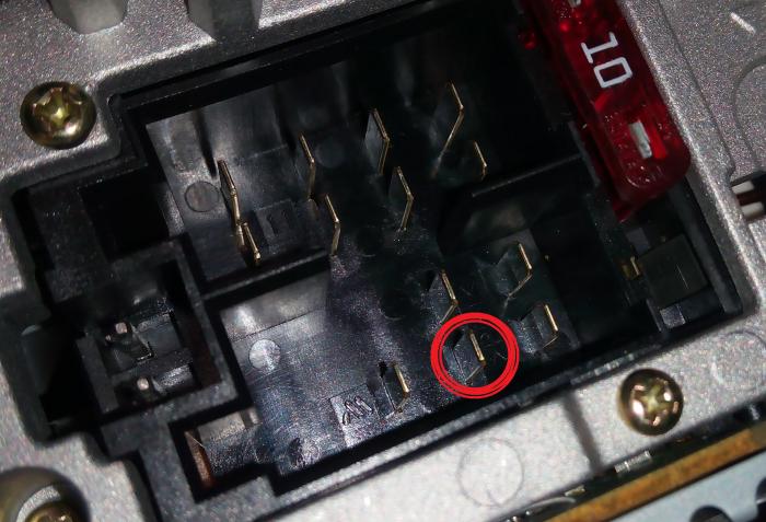

Odešlo mi v autě rádio (nějaký Sony), tak musím pořídit jiný. Ze starýho auta mi tu zbyl nějakej starej obyč Sencor, tak jsem ho tam zatim dal než seženu něco jinýho. Ale je problém, že mi s tim Sencorem nevyjíždí anténa. Trochu jsem to zkoumal a zjistil, že sencor nemá oproti původnímu Sony jeden pin v ISO konektoru. Tak se ptám- je to ten důvod proč nevyjíždí anténa? Na konektoru v autě mi na tenhle pin kabel vede.
A jelikož mi zde v bazaru na inzerát zatím nikdo neodpověděl, tak jsem se koukal po nových a nikde jsem nenašel údaj, kde by o tom byla nějaká zmíňka. Co mám teda hledat?
koukal jsem jen tak zběžně na JVC KD-R332 a pioneer mvh 170ubg . Bude nějaký z toho fungovat jak potřebuju? nebo co jinýho hledat? Potřebuju jen aby to umělo rádio a ideálně USB, hlavně aby mi šla ta anténa a zelený podsvícení. Cena co nejmíň
Jinak jedná se o tenhle PIN, na Sony je, na Sencoru není. Je to tím? případně dá se to nějak propojit?

Bude ti to 100% fungovat i s tím Sencorem. (i když 100% vlastně ne, protože Sencor není autorádio). Mrkni na schéma, zda-li nemá "elektrické spínání antény" nebo "remote" vyvedené bokem. Řekl bych, že pravděpodobě ano. Pak ti stačí na tento vodič dát jen pin a vložit ho do ISO konektoru, případně jestli ho tam máš, tak proměřit, zda-li se tam těch spínaných 12 objevuje. (jestli si dobře pamatuji, tak je to přesně pin vedlo toho, který si zakroužkoval).
Jediné co, tak Sonky mají tu funkci, že elektrickou anténu spínají jen v okamžiku přepnutí na tuner a ne ihned s zapnutím autorádia. Čili jediný rozdíl je v tom, že takto se ti bude anténa vysouvat ihned se zapnutím autorádia, u Sonky to tedy bylo až při přepnutí na tuner.
Jinak Pincek tak JVC ti takto poběží také. Ten používá jak na spínání zesilovačů, tak na anténu totožný vodič, jen ho mají rozdvojený. Mezi těmito 2 autorádii bych šáhl po Pioneeru, který již i v této cenové relaci podporuje FLAC. [ Link ]
