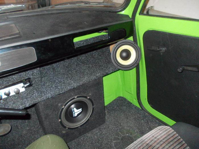

a foto mazlíka kterého se to týká
foto k příspěvku  od krtekaudio

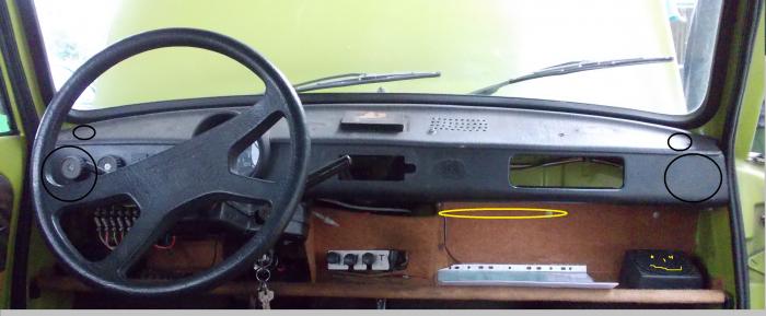

o 02.01.2015, 22:55 | krtekaudio
na prasaka snad pro predstavu staci (pojistky,topeni,vypinace,POLICETRONIKU, KLIMATRONIKU,ECS,ABS,BENZINTRONIKU,ATD :-)JE TO SKORO FULLVYBAVA.... jsem schopen predelat(a par vizi uz je...

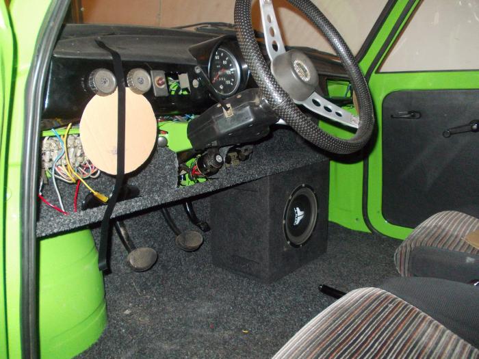

o 03.01.2015, 11:11 | noclue

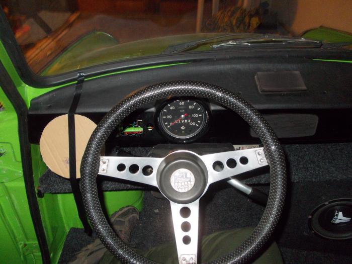

ahoj, zober papierovy kruzok s priemerom 11cm a vyfot to na mieste. zopakuj s 14cm kruzkom. hod sem obe foto, nech je predstava o mieste.
palubku by som nerezal, dal by som to pod a do bedniciek. ved to je perfektne miesto. Natrubok smerom k noham, ale nie natrubok, pouzivaju sa flexi hadice, ale 50ka rura z baumarktu staci tiez.. closed so slabym vykonom sa rovna slaby akusticky tlak, teda to bude potichu.
massive nx2 boli prve male digi zosiky, ktore ma zaujali, ale boli mi na experiment drahe. z polska cez ebay vies zohnat 1002ky za 90e
vsetky zosy za 150 sa neda, nakolko stare treba dat pozriet a minimalne nastavit a to tiez nie je zadarmo.
na nemeckom fore chodia dobre stare veci ako art audio, precision power ale aj vsetky mozne od Manza ala Hifo VIII pod v cenach do 100e ale treba icho pozret.
Aj to by bola cesta, len treba troska stastia.
inak este trochu praktickej teorie
BR vie pridat 6dB na citlivosti, teda setris 3/4 vykonu, inak povedane dany stred v BR na 25W hra rovnako hlasno ako v uzavrenke alebo freeair na 100W
to iste plati pre sub. Nemas vykon, potrebujes citlivost.
13ky v br nie je problem nechat hrat docasne aj bez subu

o 04.01.2015, 17:56 | krtekaudio | Upraveno: 2015-01-04 17:57:17

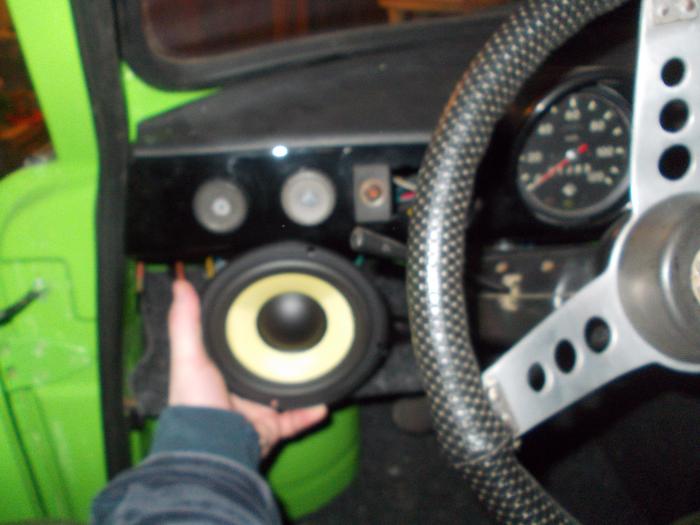

Dobjej tak jsem byl za Tjabantem....fota krouzku..14cm

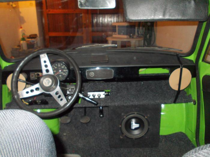

o 04.01.2015, 17:58 | krtekaudio
prava strna 11cm

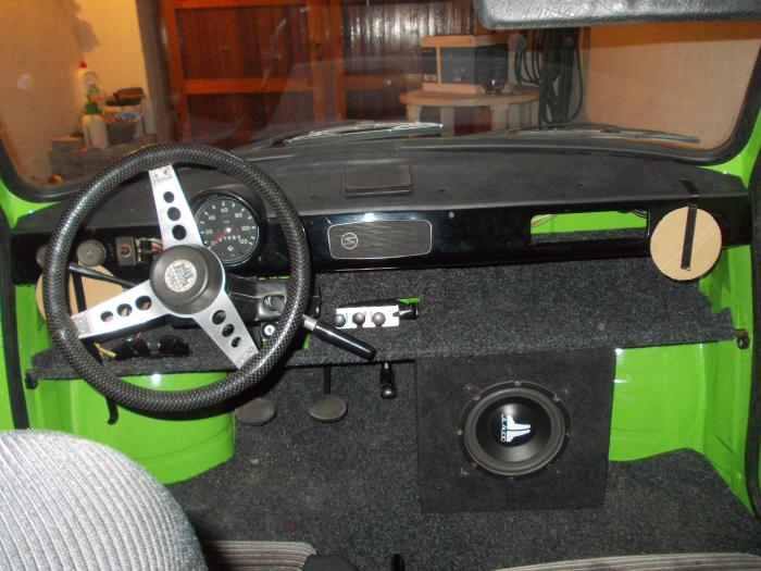

prava 14cm
o 04.01.2015, 17:59 | krtekaudio
:-))) IRB 16!!!
irb 16 podruhe
o 04.01.2015, 18:00 | krtekaudio
leva 14
o 04.01.2015, 18:01 | krtekaudio | Upraveno: 2015-01-04 18:07:02
u ridiče vcelku boj ale nic neresitelneho
na SUB mista dost klidne i 10palec ale asi tam dal tu 8w0

o 21.01.2015, 12:40 | kovvalsky
krtekaudio a nerozmyslal si ist cestou kupit nieco taketo [ Link ] rozobrat to odmerat ozvucnicu a spravit ozvucnicu na tej palubovke lebo priestoru tam mas na haleluja
foto k příspěvku  od kovvalsky
o 08.03.2015, 14:38 | Midi34
pod palubku 16 ky do boxů - inspirace
o 08.03.2015, 15:29 | krtekaudio
pekne ...
