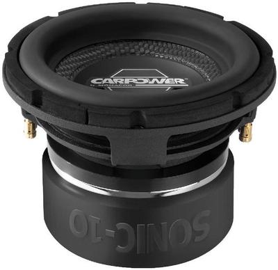

Carpower Sonic 10 - Subwooferový reproduktor 2x350W RMS / 2x600W MAX, 2x2ohmy. - 4245,-
foto k příspěvku  od choze

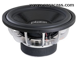

PBX-XTREME Series Subwoofers
PowerBass XS-10Dv.2
Power Handling (Rms / Peak):
600 / 1200 watts
Frequency: 35Hz - 500Hz
Nominal Impedance: 2+ 2ohm
Sensitivity (1W / 1M): 87.5dB
Fs: 35Hz / Vas (Liters): 21.16
Qts: .48
Na fotce je 12"..ale jinak je to stejný jako 10"
foto k příspěvku  od CARACASS

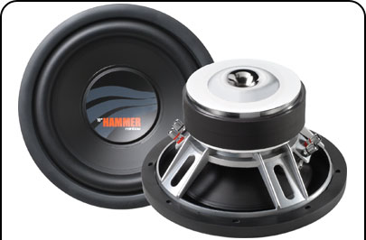

[ Link ] Rainbow Hammer 10"
foto k příspěvku  od AUTOHIFICENTRUM Liberec

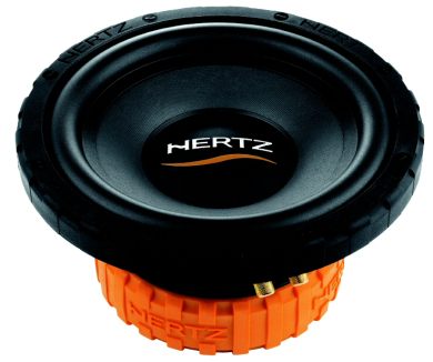

Hertz HX 250D
frekvenční rozsah: 23-300Hz, citlivost: 96dB SPL, výkon RMS: 450W, výkon MAX: 900W, impedance 4+4 Ohm (dvě kmitací cívky), montážní hloubka 130mm, Xmax +/- 20mm.
více zde: [ Link ]
foto k příspěvku  od HifiBass

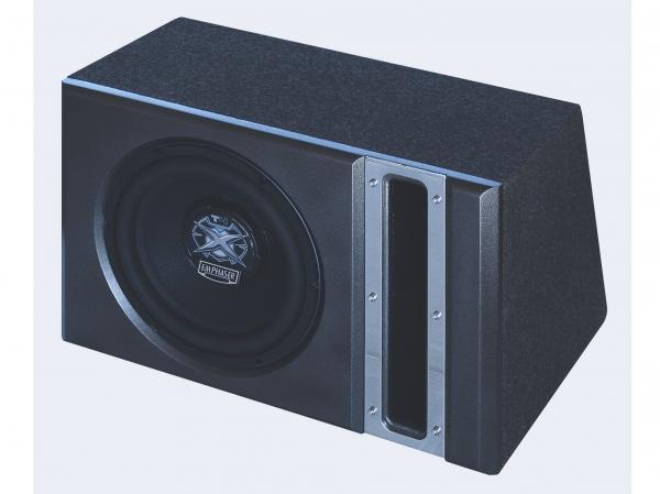

GZUW10
foto k příspěvku  od Siggi_z_BA

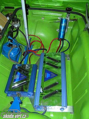

Ricci : No jooo,ale ten já měnit nechci....se podívej,by přišel o bráchu....
