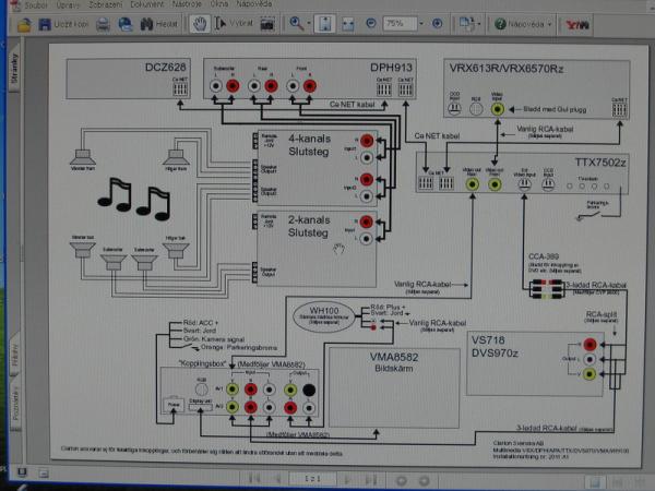

tady podle toho schematu sem to cca pred rokem zapojoval s komponentu clarion musis jit pres ten tuner bez nej to nejde, tady je vic na tom odkazu klepnes na tu ridici jednotku a otevrou se ti moznosti zapojeni ruznych pristroju clarion
foto k příspěvku  od bubakk
o 08.03.2006, 23:28 | bubakk
tak na tom odkazu nejdrive odkaz ,,service"na horni liste a pak vlevo odkaz ,,inkoppling" a pak na tu HU a otevrou se ti ty nabidky schemat.pokud si na tech strankach uz nebyl.mozna ti to pomuze.

Jojo na tech strankach jsem uz byl. Akorat se mi zdalo divny ze by to bez toho tuneru neslo. Ale asi nejde....tak to se neda nic delat :o( Kazdopadne dik
