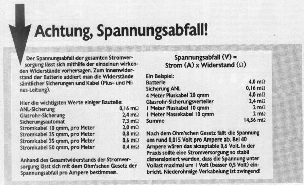

o 13.03.2006, 10:15 | *konny*
Pro počtáře :o))
foto k příspěvku  od *konny*
