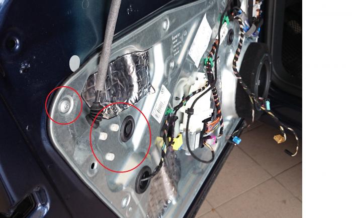

o 01.11.2014, 16:28 | zach
Jestli vidím dobře, tak koukám, že tam nemám nýty, ale šrouby. Takže jestli to dobře chápu, tak povolím šrouby a plech je dole.
Jak je to s oknem? Někde jsem viděl, že ho přilepujou páskou k rámu dveří.
A co ty 3 bílý čudlíky s černou průchodkou (bo co to je), co jsem zakroužkoval? Na internetu jsem viděl plech sundanej a tam to měli taky odendaný.
A jak je to s reprákem? Když chci sundat plech, tak ho asi musím taky odendat že? (abych odpojit kábly)
Ještě najaký případný rady nebo zálunosti, který by mě mohli potkat? (např. s tím oknem, aby vše fungoval pak jak má)

o 01.11.2014, 18:08 | Jarda S.
nejdřív vyloupni ty gumový záslepky (jednu máš zakroužkovanou) pak musíš sject oknem do polohy aby v těch okýnkách byli šrouby co drží sklo ty povolíš a můžeš okno vyndat pak demontuj plech
o 01.11.2014, 19:03 | Fonfy
treba sa stym pohrat ale nic nerobit silou!
o 01.11.2014, 21:08 | Bjorn | Upraveno: 2014-11-01 21:16:20
Vida, tak i v roce 2011 použili šrouby... Je to jak píše Jarda S a Fonty. Jakmile okno povolíš a půjde vytáhnout z lůžka stahovačky, tak ho potáhni nahoru a já ho raději vždy vyndal... rozhodně bych nechtěl, aby se uvolnilo z pásky, když mám pazoury ve vnitřku dveří :-( Vyndat jde snadno, "ponořením" kousku přední (tou zkosenou stranou) do dveří, čímž si uvolníš zadní část z rámu a okno se vyklopí směrem k interiéru. A pak vyndat. Fakt opatrně, neboť je prohnuté a na to je třeba pořád pamatovat. Výrazně lépe to jde, když ještě sundáš stírací lišty a gumy oken v rámu.
S tím reproduktorem si to již nepamatuji přesně, ale tuším, že není přidělaný k tomu plechu, ergo ho můžeš demontit až potom. Žádné extra záludosti v tom nehledej, nejsou tam.
o 02.11.2014, 00:32 | zach
A nějaký typy, jak sject s oknem dolu? Protože elektrika bude vypnutá. Nějake mě teď z hlavy nic nenapadá.
o 02.11.2014, 08:19 | Bjorn
Žádný tip není. Elektriku musíš odpojit až potom. Také jsem napoprvé vymotal vodičový svazek a pak zjistil, že takhle teda ne :-D
o 02.11.2014, 09:21 | Jarda S.
musíš jí pak zase připojit jinak to nejde
o 02.11.2014, 13:33 | zach
Super.
Tak abych to shnul:
sundám tapec, vyloupnut ty 2 gumový záslepky, připojím elektriku a sjedu oknem dolu, až uvidím šrouby, ty povolím a okno už je pak navolno a vyhátnu ho nahoru, přichytím ho pořádně izolepou,aby nespadlo, sundám šrouby na plechu a odklopím plech (předpokládám, že mi zůstane viset na drátech a případně na táhlu kliky). Umeju vodou s JARem a odmastím, nalepím tlumení, vrátím plech na své místo, přišroubuju šrouby, opatrně dám okno dolu až na původní pozici, abych mohl opět utáhnout šroubky skrz gumový záslepky (nevím,jak tam okno drží?), nasadím záslepky a dám tapec. Správně? Nikdy jsem to naživo neviděl, jen četl zde na foru teoreticky.
