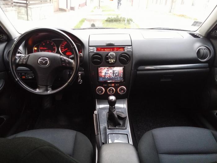

o 04.11.2014, 22:05 | Duri168
Ja uz mam teraz namontovany Pioneer AVH-X8500BT. Ale ked som ho kupoval este som sa nevyznal v autohifi a ze daky DSP procesor existuje. V tedy ma to vyslo na takmer 500€.
A cuvacku som si objednal cez e-bay. :)
Teraz chcem len poradit co by ste zvolili vy. Potrebujem proste casove korekcie.
Ci volit to autoradio alebo zvlast procesor. Vdaka
o 04.11.2014, 22:11 | Duri168
Ak by si náhodou mal pochyby.. :)
