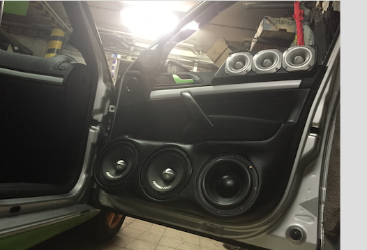

o 09.10.2014, 22:05 | Fonfy
naco su vpredu 2x stredy na kazdej strane ci sa mi to zda??? :-O

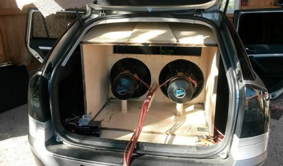

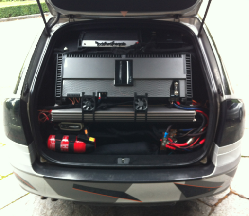

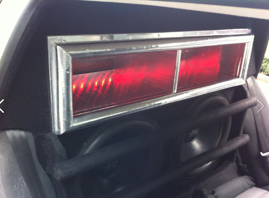

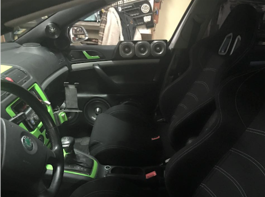

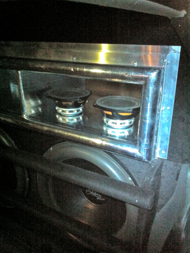

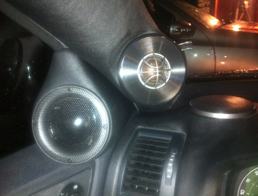

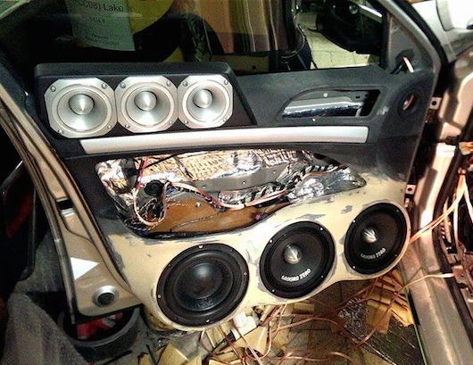

o 09.10.2014, 22:08 | ricardo

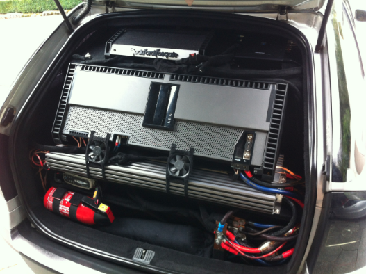

1x RF T4004
2x RF T15004
1x Cs k9s
1x Alpine Iva d800 plus prozi a rux
foto k příspěvku  od ricardo
o 09.10.2014, 22:14 | ricardo

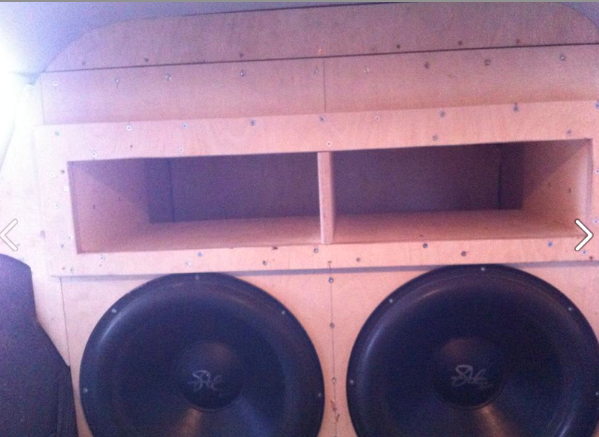

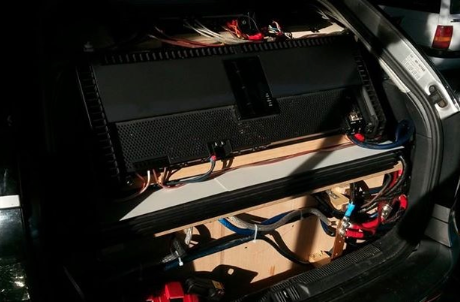

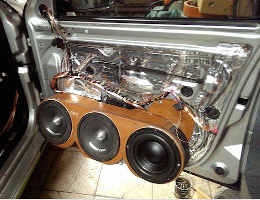

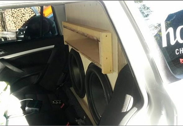

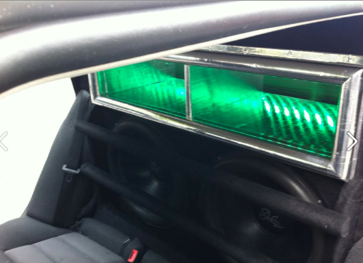

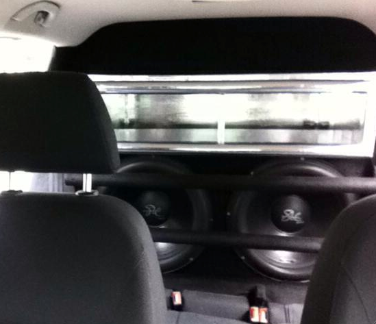

o 09.10.2014, 22:20 | ricardo
ano jsou dva stredi DLS ultimate tak to je..

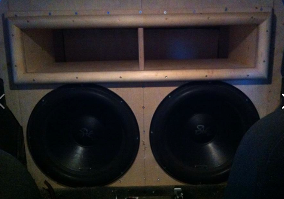

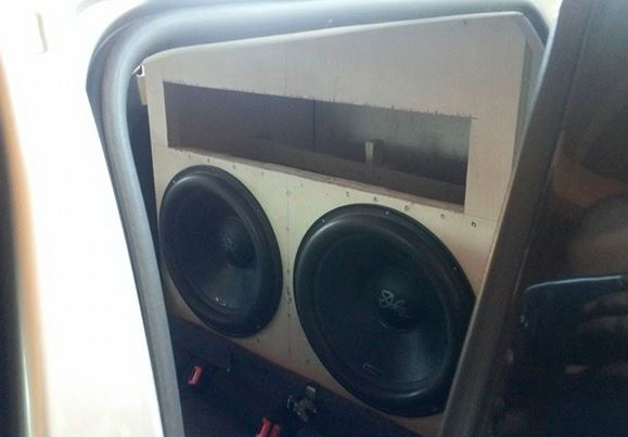

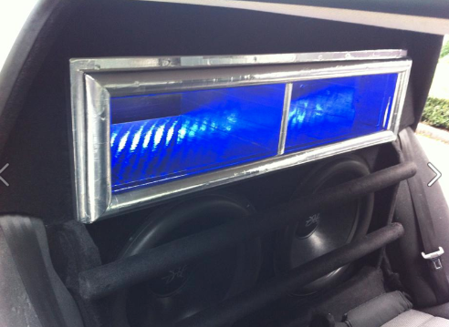

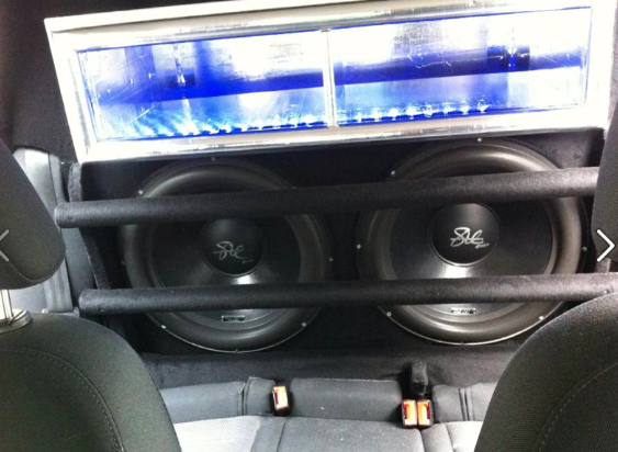

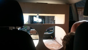

o 09.10.2014, 22:22 | ricardo | Upraveno: 2014-10-09 22:37:24

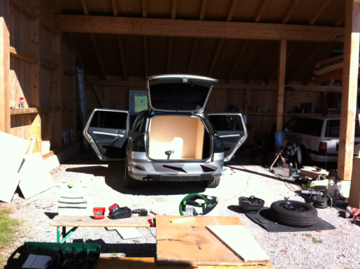

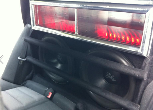

baterky jsou 5 x Hawker Hx300
bassreflex bedna, buk 21mm multiplex predni deska ale dvakrat
woofer dvakrat dual 0.7 ohm ascendent audio SMD 18" zapojeni na cactus k9s na 0.7 ohm
visky a stredi na RF T4004 zapojeni a
u dvere beyma dva kus na RF T15004

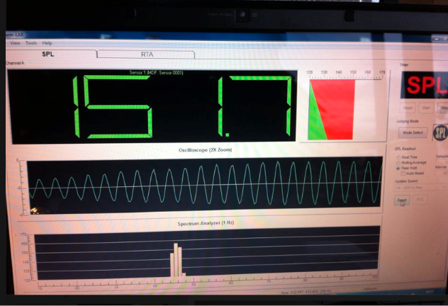

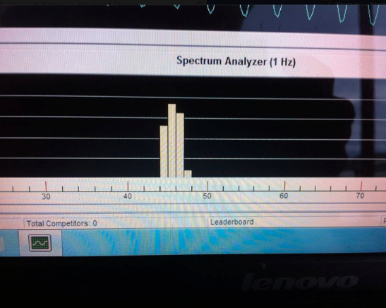

o 11.10.2014, 20:58 | ricardo | Upraveno: 2014-10-11 20:58:43
finally over 150db with these anti SPL bitches))))

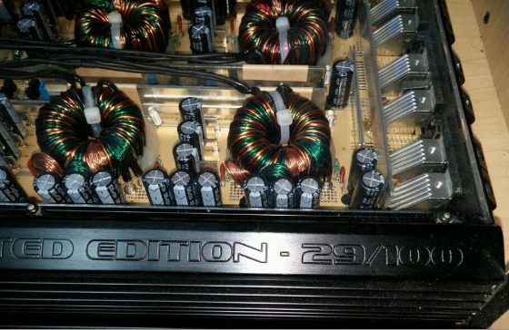

vcera sem koupil v usa pro kamos zesik jmenem
"Phoenix Gold The One" bombaaa((==husti
o 20.10.2014, 22:54 | ricardo
limitace serie na jenom 100kus na cely svet cislo 29
o 20.10.2014, 22:55 | ricardo
o 20.10.2014, 22:57 | ricardo
king of bass amps platina v prave 24kt zlato asi 5 gramm

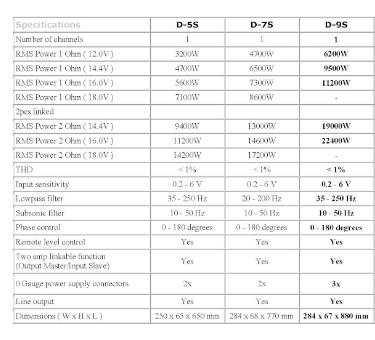

o 20.10.2014, 23:01 | ricardo
tady jsou moje spl dynamics D9s / jsou (stejni jako moje cactus k9s zesiky = (made in korea)

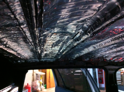

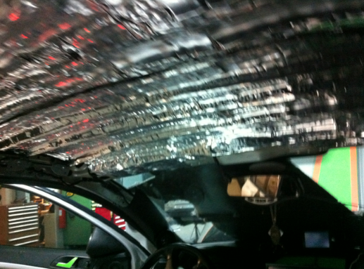

o 27.10.2014, 23:51 | ricardo | Upraveno: 2014-10-27 23:51:34

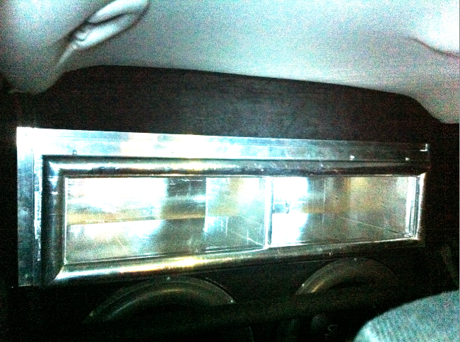

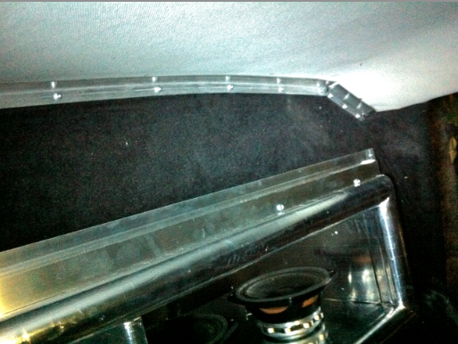

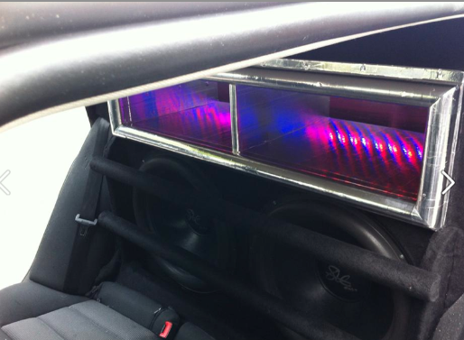

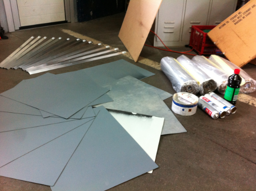

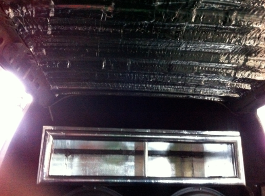

tlumeni strecha
o 27.10.2014, 23:52 | ricardo
11kus hlinik listy v L provil
az na konec 9 krat 2mm alubutyl na strecha (9 layers)
o 27.10.2014, 23:54 | ricardo
a quality test

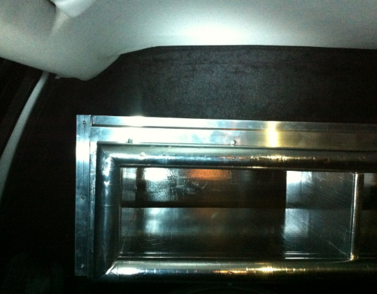

o 27.10.2014, 23:55 | ricardo | Upraveno: 2014-10-27 23:55:57
a zase strecha tapecirung zpatky
hlinik kolem port
o 27.10.2014, 23:56 | ricardo
hlinik i k spoje bedna i strecha
o 27.10.2014, 23:57 | ricardo | Upraveno: 2014-10-28 00:02:47
tlumeni strecha trval 8 hodin ja i kamos spolu
i zpet koberec pres lista hlinik na strecha zpoji bedna...

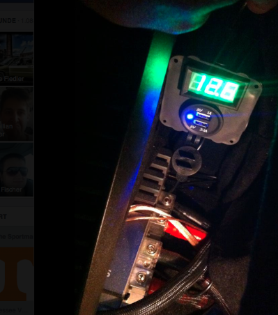

o 28.10.2014, 00:03 | ricardo

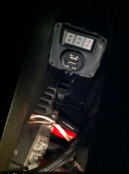

dvoje voltmeter novy dnes vecer prace

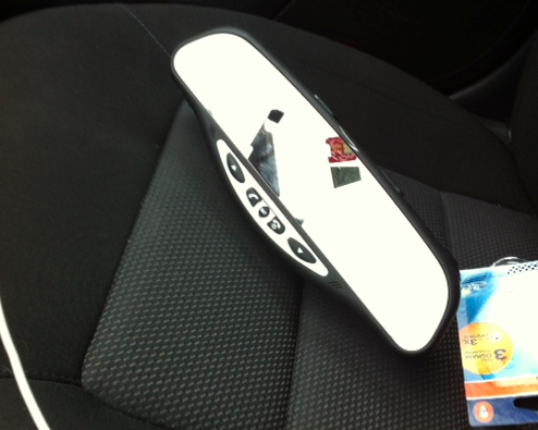

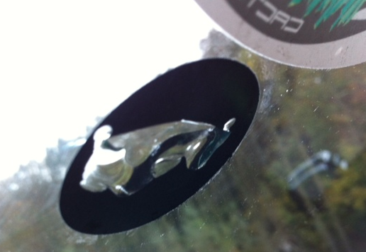

o 31.10.2014, 18:52 | ricardo
dnes na okruch praha lol....proste padal s bassu a rozbilo mi celni sklo odpadaval kus sklo kterej ma rozmer 2cmx0.8cm ted je to tam poskozeni.
o 31.10.2014, 18:54 | ricardo
o 31.10.2014, 18:55 | ricardo
uz ten srcadel tam ne vratim ,dik stejni ho ne potrebuju uz mam stena do zadu..

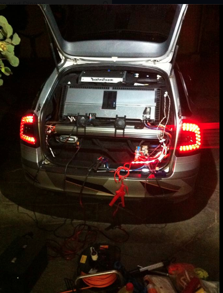

o 01.11.2014, 19:10 | rebel
Dnešní testování s ricardem u mě
foto k příspěvku  od rebel
o 01.11.2014, 19:17 | rebel
Ricardo zrdcadlo tam nedávej a je klid stejně tam nic není vidět .
Jinak malá recenze jestli mohu kamo :
Moje shrnutí z poslechu :
Zatím tam schází kravál ze dveří ale bude upgrade :) tak pak to bude top
Jinak basáky neskutečný, nesmrdí a je jim jedno jaka jede frekvence ,tak to je super .Tlaku je tam dost mnoho lidí by tam nesedělo ani minutu
Zahraje to jak 30 tak i 50 hz

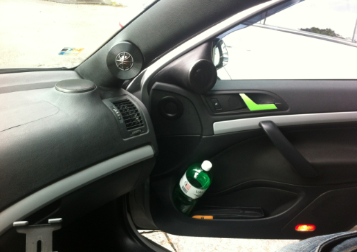

Středy 4 ks na palubce dobrý ,nevidím vtom problém
A auto zvenčí taky pěkný jako na fotkách a zesíky v kufru slušná nálož

o 24.02.2015, 11:19 | ricardo
o 24.02.2015, 11:20 | ricardo

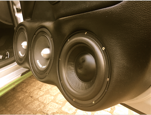

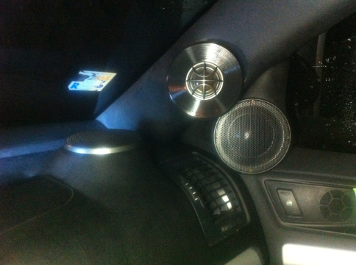

o 24.02.2015, 18:47 | XpajaX
Peckove ;-) jen ty sroubky (treba cerne) ale palec na horu

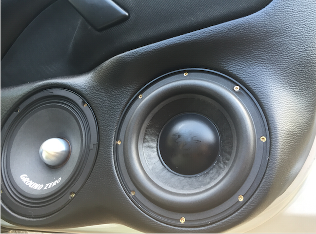

Ten treti to je ten GZ 8" ....?

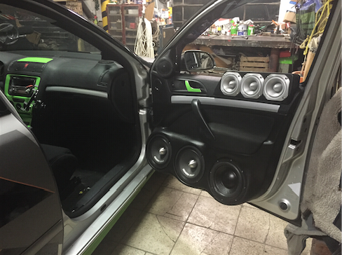

o 24.02.2015, 19:27 | ricardo

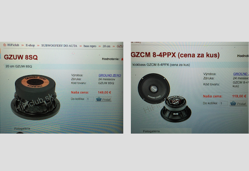

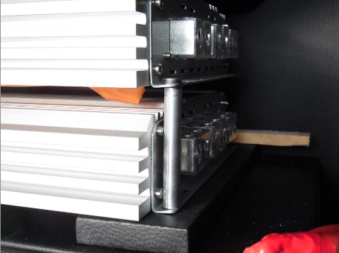

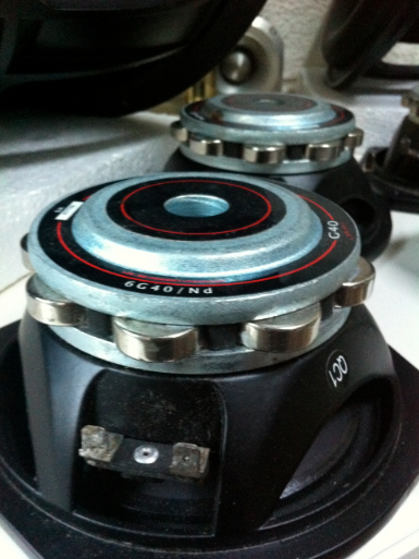

jedna se o Ground Zero GZUW 8SQ 2x2ohm 8"Subwoofer
a o ... Ground Zero Competion Line Mid-Woofer taky 8"
o 24.02.2015, 19:34 | ricardo | Upraveno: 2015-02-24 19:36:33
Midrange jsou stejni jako maji Rebel a Flicek
o 24.02.2015, 19:42 | ricardo
o 24.02.2015, 19:45 | ricardo

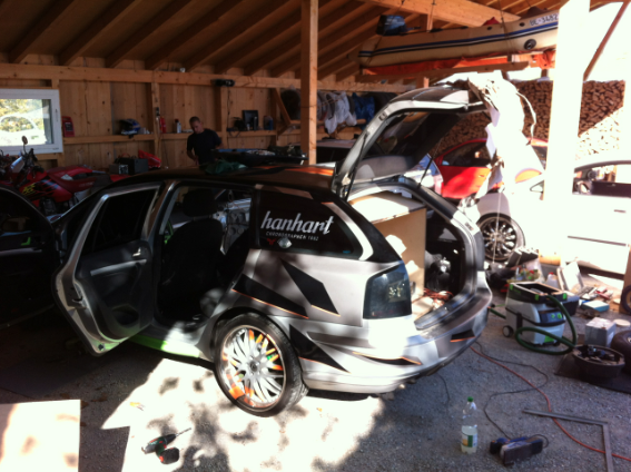

Tohle je prace ..meho kamo Pepa s Cirkvice
o 24.02.2015, 19:49 | ricardo
o 24.02.2015, 19:49 | Luboš1
Ricardo, jsi teda dobrej pacient :D
o 24.02.2015, 20:00 | ricardo
o 24.02.2015, 20:02 | Marťas1
Luboš1: amen :D
o 24.02.2015, 20:03 | ricardo

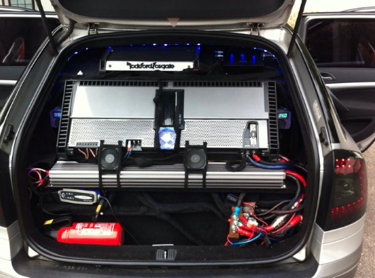

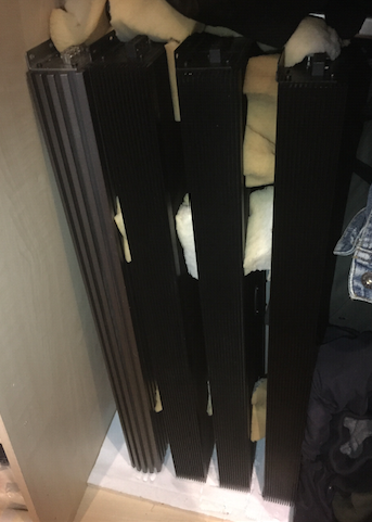

zesiky budu tenhle pristi tyden montovat
mosconi AS -200.4
trikrat mosconi AS -300.2 a jeden audison lrx 4.5
v kufr do zadu u zesilovac bude jeste 4x 16ki beyma neo a jeste dva supertweeter cp22
o 24.02.2015, 20:03 | ricardo | Upraveno: 2015-02-24 20:12:04
3novy zesiky pro moje dembus projekt jedna se Spl Dynamics D10s
o 24.02.2015, 20:03 | ricardo | Upraveno: 2015-02-24 20:09:33
o 24.02.2015, 20:16 | ricardo | Upraveno: 2015-02-24 20:21:30
jeste bojim se trosku kdyz jestim s autem frontsystem je tak brutal velky ..hlavne tech 8" a tech supertweets ..musim se na novy sedadel zviknout.. no jo casem do bude normalne podcit.
To je stejni jako mit nove auticko.
Midrange 8" a supertweeter necham jenom behat pre demo na srazu ...jinak hraje 8" subwoofer
a DLS frontsystem kdyz sedim v auto... plus woofry do zadu zamorejmne dvakrat 18"
System 8" woofer a DLS frontsystem bude hrat pres alpine prozik zbytek na demo na zras jenom pres aktivna vyhibka

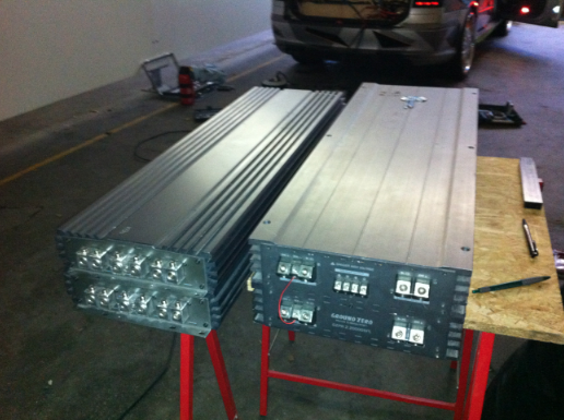

o 26.02.2015, 21:24 | ricardo | Upraveno: 2015-02-26 21:27:15
Rocco tech tri zesiky mam pro budoucni projekt jmenem Demobus
Na 20 kus Shocker Sig 15"
zacinam s tech tri kus Spl Dynamics D10s
Chtel sem americkej Auto ale myslim ze to bude VW Crafter.
Toxxx rad chci te videt ...chtel bych prijt na relax meeting tenhle rok.
hotdog vsichni museli jsme zacinast jeden den...
Dik mame jeste cely zivot pred sebou ...
Audi porad mam,ted i Octavia a pak bude ten bus.... do konce zivot bude jich jeste vice a tech Auta co msam nikdy ne prodam budu ji stale vylepsit.
zbirka subwoofer uz je pres 70kus
9kw zesiky mam jich uz 9kus
plus moc dalsi Rockford a mosconi zesik..
budu pak treba zbirka genesis nebo dls zesik zacinat..tohle jeste ne mam..
