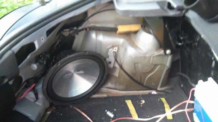

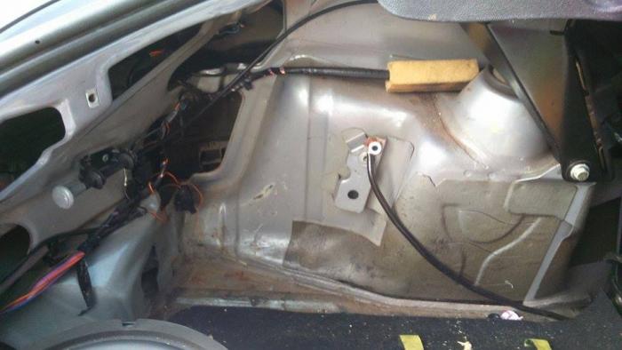

Prosím o radu chtěl by jsem udělat vestavěnou ozvučnici do ford puma z čeho to mám udělat ? přikládám fotku místa kam by jsem jí chtěl vestavět. Děkuji za pomoc
foto k příspěvku  od 14kapr88
o 07.09.2014, 20:18 | 14kapr88
Tady jr fotka se subwooferem

kombinacia Laminat + MDF ... co je to za basak? 10 ci 12 palec? Pokial 12 palec, rataj s objemom 30-35 litrov minimum pre uzatvorenku ...

Pokud umíš s laminátem tak laminát pokud ne tak jedine to nejak nařezat z prkenek a poslepovat to a udělat uzavřenku

něco jsem o tom četl ale jde mi o to jestli to nezmění kvalitu zvuku oprati dřevu ?

Když je lamino udělaný dobře, tak se nic nemění - ozvučnice jako ozvučnice. Pokud bys ale chtěl řešit kvalitu, dej tady ten stříbrnej tácek na příbory pryč a pořiď nějakej lepší woofer.
