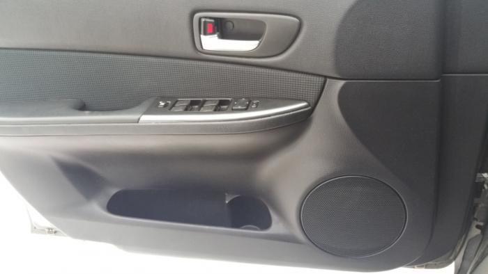

Inak môže robiť útlm aj keď mám takto tapec?
Skúšal som DLS nastaviť od 30hz, a celkom pekne ťahajú od spodu. Len ten kopák.. :/
Je to také nemastné, neslané.
Môže to mať za následok aj zosík? Hrajem v pasíve na Nakamichi PA2100.
o 03.01.2016, 11:10 | Duri168
foto k příspěvku  od Duri168
o 03.01.2016, 13:30 | Fonfy
noclue: ja som to sem dal prave preto lebo viem ze si davnejsie mne odporucal v jednom vlakne tie suby sposobom arc=ID tak som to sem supol lebo som u gaba arc8 nevidel ale nevedel som ze s ID8 bude problem..
o 03.01.2016, 13:46 | noclue
Duri: 30Hz na reprak s Fs 50-55Hz, naozaj?
prosim definuj " celkom pekne ťahajú od spodu"
tapaciry to brzdia, o tom hadam nemusime pisat
Fonfy: ked zozenies ID, tak tiez pohoda.
o 03.01.2016, 15:10 | Duri168
Hralo to lepsie. Udernejsie :)
Ked bude teplo, vytiahnem ich spod tapacira. Ale budem musiet rezat do pacarirov. :/
Comu som sa chcel vyhnut. Ale myslim, ze 8palec stredobas by moje problemy vyriesil. Uvidim, na leto by som dvere zveril odbornikom.
o 03.01.2016, 15:12 | Duri168
Inak na fotke, ked si vsimnete mriezkovanie na tapacire v otvore na repro, je vidiet ze povodne tam boli 6x8 repraky v originale.
