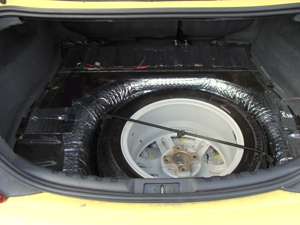

Začal jsem kufrem, protože to bylo nejjednošší. Ještě tam byly zbytky naprosto nefunkčního Tecsoundu (jo, ty začátky). Takže odstranit, odmastit a umýt, to tu každý dobře zná. Válelo se mi tu velké balení SilentCoatu a také nějaké STP Gold a bylo načase se toho zbavit. Tam kde bylo původní tlumení na bázi bitumenu jsem ho nechal, protože v kufru nebudou žádné měniče. Takže první vrstva pro omezení vibrací plechu je hotová.

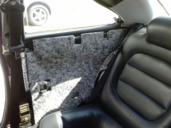

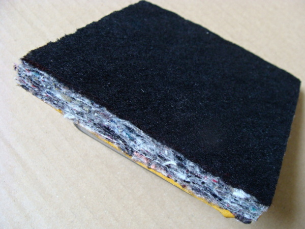

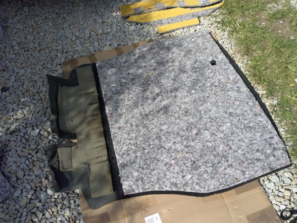

Druhá vrstva, odhlučnění. Tzv uhlíkový molitan šel z celého auta, protože prostě nefunguje, nebo minimálně ne v tloušťce nějakých 20mm. Druhá vrstva by měla přeměnit zvukovou vlnu v teplo, proto jsem hledal něco hutnějšího co funguje. Vítězem je Cartago 15S...
foto k příspěvku  od hifim@ni@k
o 29.08.2014, 11:42 | hifim@ni@k

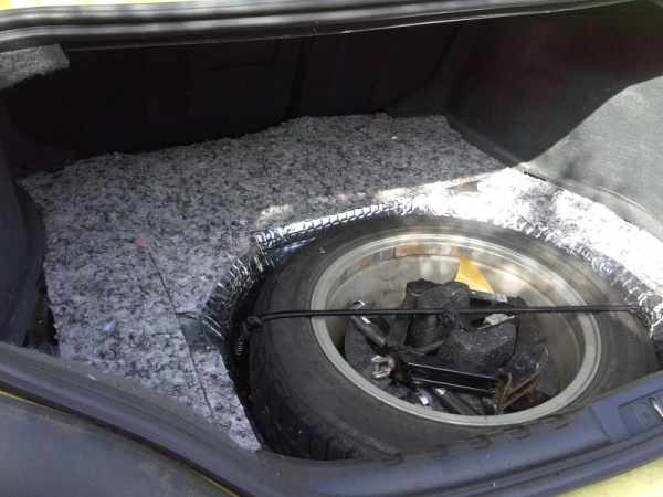

Zde již nalepený jako druhá vrstva na butylu...
o 29.08.2014, 11:43 | hifim@ni@k

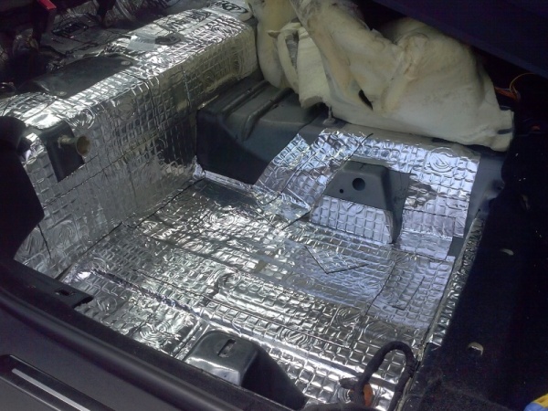

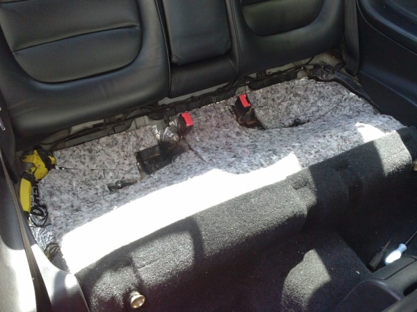

Pro mé potřeby je v kufru místa dost, takže druhá vrstva zespodu na koberec...

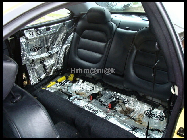

o 29.08.2014, 11:48 | hifim@ni@k
Popojedeme. Mimochodem nemohu si pomoci, ale Dynamat je pro mne stále nejlepší...

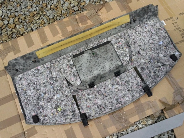

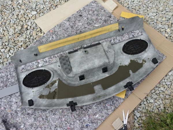

o 29.08.2014, 11:51 | hifim@ni@k
Plato...

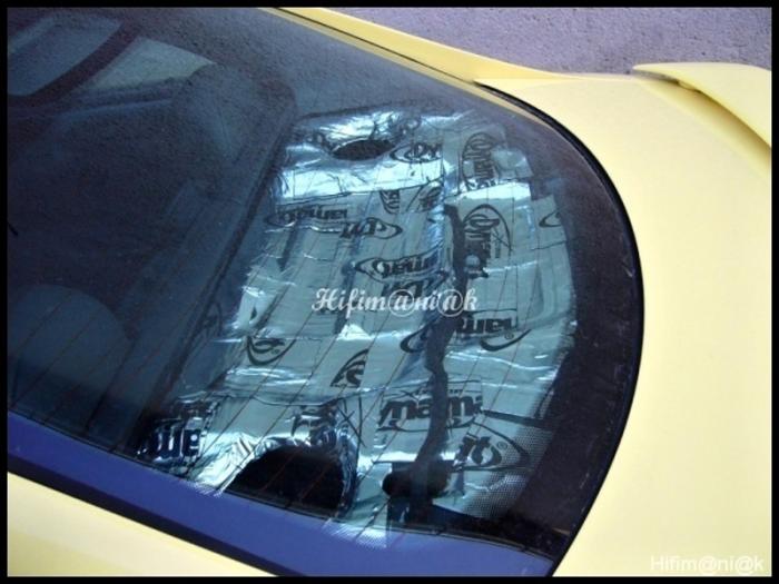

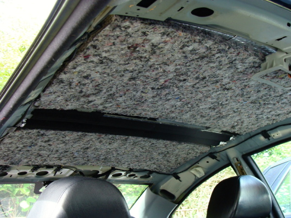

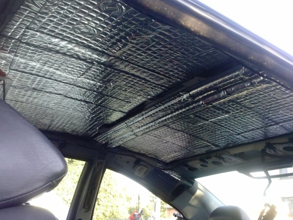

Velký rest v podobě střechy...
o 29.08.2014, 11:55 | hifim@ni@k
Druhá vrstva...

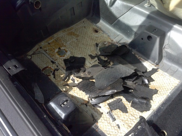

A podlaha. Originální tlumení na bázi bitumenu bylo za ty roky rozlámané a tříštilo se jako sklo. Takže dolů, vyčistit a umýt.
o 29.08.2014, 11:58 | hifim@ni@k
To už je lepší...
o 29.08.2014, 12:00 | hifim@ni@k

Ideální jsou prý tři vrstvy. První - klasický butylkaučuk s hliníkovou folií, zamezí vybracím samotného plechu. Druhá - viz třeba ta cupanina, která by měla přeměnit zvukovou vlnu v teplo. Třetí - těžké folie, které zastaví zbytky zvukové vlny.
Jako příklad mrkni třeba na toto: [ Link ]
Zde druhá a třetí vrstva v podání STP: [ Link ]

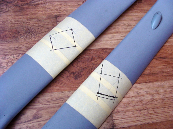

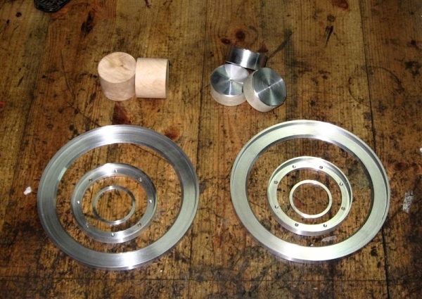

o 01.09.2014, 00:08 | hifim@ni@k

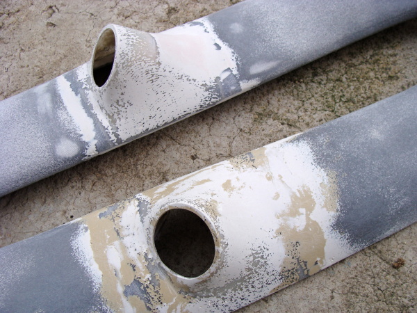

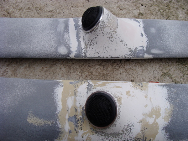

A sloupky.
Na fotce jsou dřevěné špalíky jako makety výšek a hliníkové kroužky pro sjednocení vzhledu s ostatními repro.
o 01.09.2014, 00:14 | hifim@ni@k

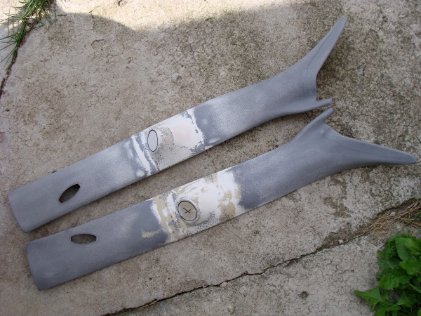

Otvory asi tak...

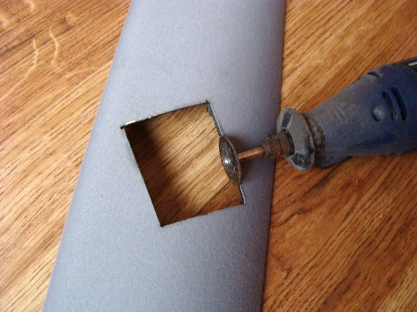

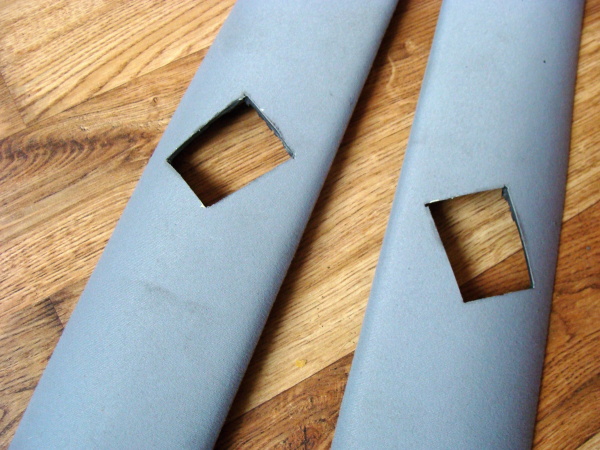

Frézka v akci...
o 01.09.2014, 00:15 | hifim@ni@k
Hotovo...

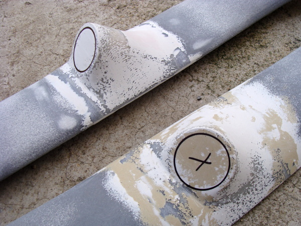

o 01.09.2014, 00:19 | hifim@ni@k
Následovalo směrování pomocí laseru a vlepení špalíků do otvorů. Poté natažení froté prostěradla, za fixování vteřiňákem a pryskyřice. Šlo to takřka samo, takže jsem v tom fofru zapomněl fotit, proto trochu posun...
o 01.09.2014, 00:20 | hifim@ni@k
Budoucí otvory pro výšky...

o 01.09.2014, 00:22 | hifim@ni@k
A závěrečný test před čalouněním...
