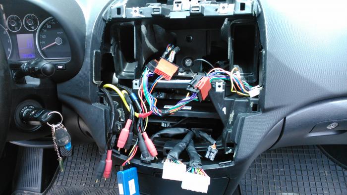

o 01.08.2014, 21:23 | peter22
Vymena radia
foto k příspěvku  od peter22

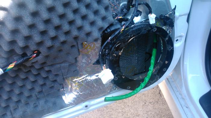

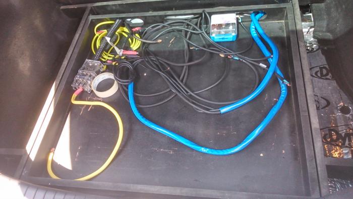

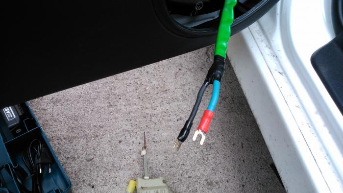

o 01.08.2014, 21:38 | peter22
Ku kabelazi repro...sommer cable koaxialna konstrukcia na vysky 2x2,5qmm na stredobassy 2x4qmm,signalove kable audio system,napajanie od baterky tahana 50qmm plus,pri baterke posilnena kostra 50qmm...

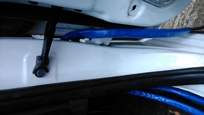

o 01.08.2014, 21:41 | peter22

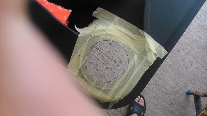

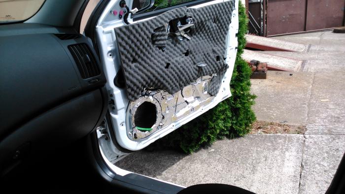

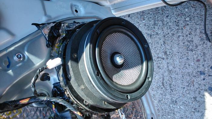

o 01.08.2014, 21:44 | peter22
Repro prichytene cem mdf kruzky a pod repro este al kruzok na spevnenie...mdf potom prebrusene a potiahnute ciernym kobercom,aby som sa docasne vyhol laminatovaniu :-D

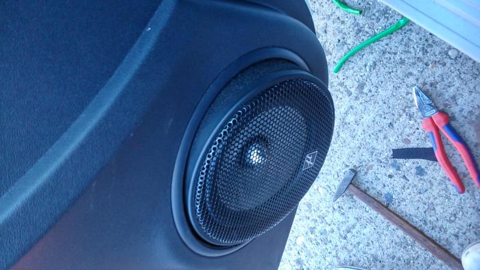

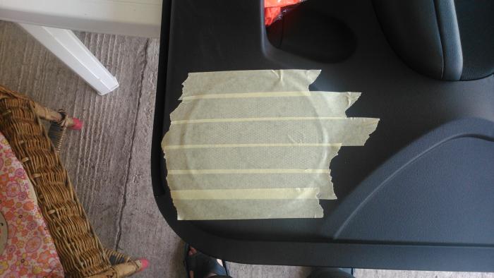

o 01.08.2014, 21:45 | peter22
Vysky pojdu na dvere,nakolko som ich mal pred tym pri Astlpikoch a nebolo to ono...

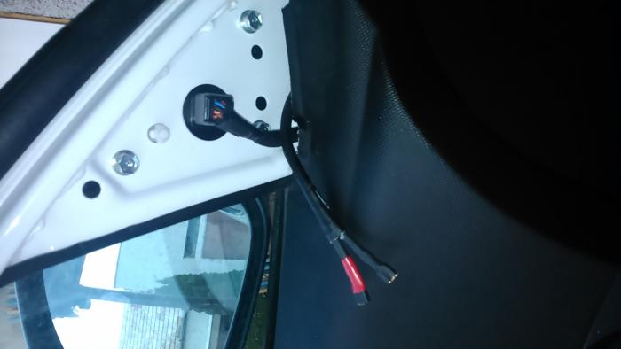

o 01.08.2014, 21:47 | peter22
Prekablovane vysky nakolko tam boli origo dost nekvalitne

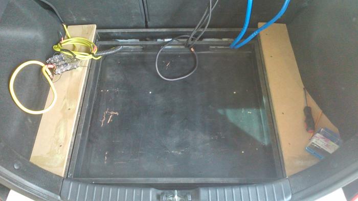

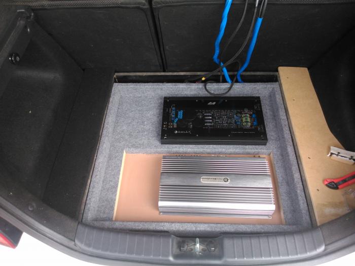

o 01.08.2014, 21:48 | peter22
Dnes som sa pustil aj do kufru
o 01.08.2014, 21:50 | peter22
o 01.08.2014, 21:52 | peter22
A to je zatial vsetko,nakolko sa minul material :-/

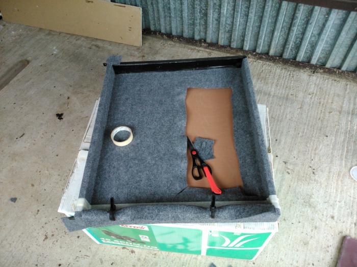

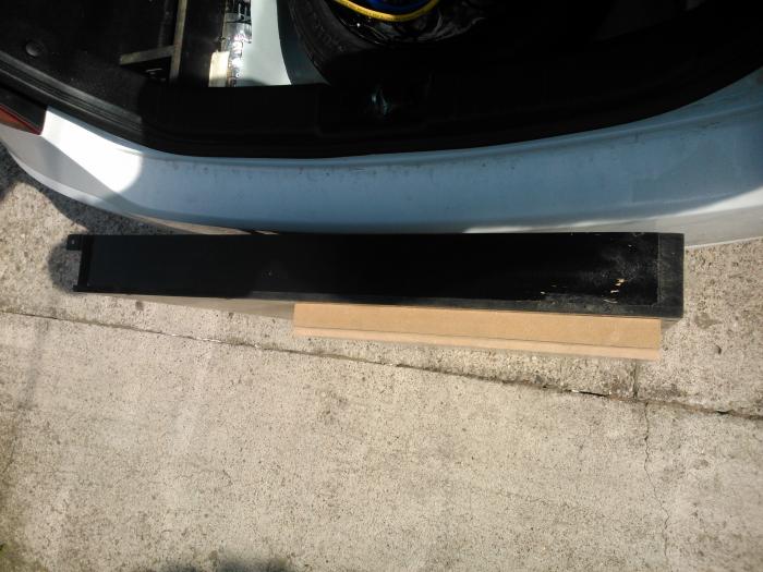

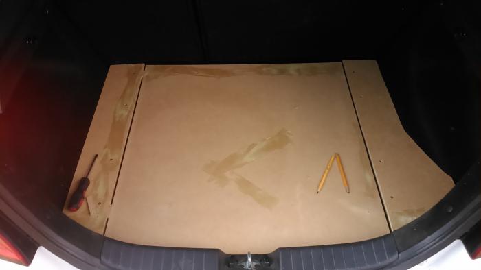

o 10.08.2014, 19:45 | peter22
Prerabanie dna nakolko som kupil tucny zosik :-)
o 10.08.2014, 19:47 | peter22
Trochu kobercovania
