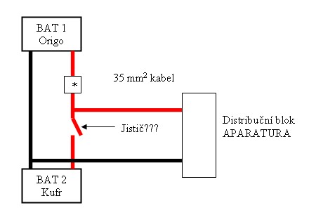

Budu davat 2 baterky do auta, jedna se mi o to zda lze pouzit jistic, jako vypinac.
Je to videt z obrazku, proste chci mit moznost odpojit tu "kufrovou baterku".
Nekteri rikaji, ze to musi, nekteri ze ne.. tak nevim, budou to 2 obycejne autobaterky.
Udajne je ji dobre odpojit, kdyz se delsi dobu nedobiji altikem (auto stoji), aby se nevybijely vzajemne.
Mam jistic a na nem je psano to BAT a AUX.. (nejaky autoleads 140A).
Je podstatne u toho jistice, kudy tece proud??? jedna se mi oto, zda muze tect "dobijeci" proud z altiku proti jeho predepsanemu smeru.. snad si budeme rozumet...

o 07.03.2006, 12:24 | Pavel 528
no hlavne bych rekl,ze dle emma mas ten jistic moc silnej na 35ku kabel,mel by si mit kabel 50mm2...
o 07.03.2006, 12:25 | Dave0401
* je pojistka ANL 150A
o 07.03.2006, 12:27 | Dave0401
Pavle, je to na hrane, ale jeste to jde...
Milhauzz to tak mel... ;))

o 07.03.2006, 13:27 | Milhauzz
Pavel 528 140A na 50qmm kabel? Tady de videt nesmyslnost EMMY ... asi curaci neumej pocitat :)
o 07.03.2006, 13:37 | Dave0401
Myslis, ze by to tak mohlo byt zapojene??
Co ten jistic? Je podstatne, zda amperci s kyblikama utikaji tak nebo onak?? ;)))
o 07.03.2006, 14:10 | Pavel 528
dle emma je max pojistka 160A pro kabel 53mm2 a jelikoz 160neni ,tak ANL 150A..
o 07.03.2006, 14:38 | kral007 (eXtrem-audio.cz) (M)
milhauzzz: brzdi!
na 35qmm muze byt max. 130A takze zadny nahrane ale pres
na 50qmm max.160A

o 07.03.2006, 21:42 | Dave0401
ok... k tomu jistici mi jste schopni neco rict??
o 07.03.2006, 22:02 | kral007 (eXtrem-audio.cz) (M)
140A jistic nemuzes mit na 35qmm kabelu pokud chces body, pokud nechces menit jistic musis dat silnejsi kabel

o 08.03.2006, 02:25 | diesel...
vsichni nejdou na emmu ,,nevim proc se vsicni hned ohanijou par amperama a to ze v pravidlech...bla bla bla...chce jen radu nee...?
v tom jistici jako odpojovaci druhe baterky bych problem nevidel, kdyz to tak chces.

o 08.03.2006, 08:27 | Dave0401
tazzz.. jo to jsem cetl.. a jak tam pise RadekFM, je dobre je odpojit pokud treba 14 dnu nejezdis... takze jinak neni potreba... jedna se o 2 autobaterky, zadna special.
budu tedy davat 2 batt a mezi ne ten jistic, ktery bude plnit funkci vypinace...
Pavel528 mi uz potvrdil, ze ten jistic lze pouzivat jako vypinac..
o 08.03.2006, 09:00 | TAZZZZ
jo to jde to jsem neřekl ale mel bys mot hlavne chranenej kabel a to u obou plus polu, to je dle mne dulezitejsi než vypinač
o 08.03.2006, 09:15 | H-Honza (M)
mno ten spinac a tvorba odpojovani baterii mezi sebou ma smysl.
Pokud bys nekdy soutezil - treba v SQ nebo MM, kde se hodnoti zvuk instalace bez nastartovaneho motoru, a auto musi vydrzet hrat treba 30minut ktere muze zabrat hodnoceni.
Ja mam v Honde klasicky malou hondi baterku ktera to nevydrzi, takze dam dozadu jeste jednu baterku, a ten odpojovac - spinaci rele mam spis k tomu, ze pri poslechu bude auto hrat na zadni baterku, a kdyz by doslo k jejimu vybiti nebo poklesu napeti v dusledku delsiho hrani, tak aby to i tu predni baterku nevysálo a ja tak mel nasledne moznost nastartovat.

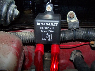

o 10.03.2006, 13:19 | martan01
Jak jsi vyresil ten jistic?? Pouzit ci ne? Ja vcera koupil rele. jako COLTIK. Cena 750kc.
