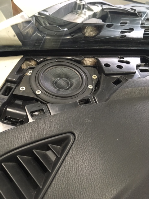

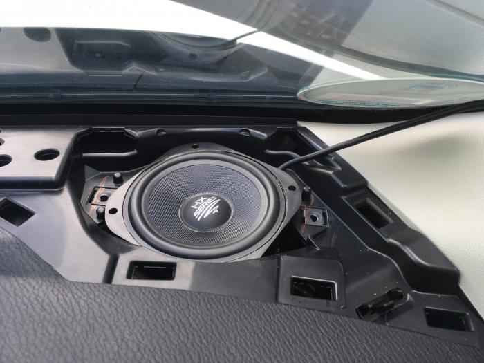

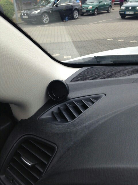

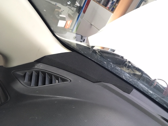

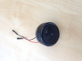

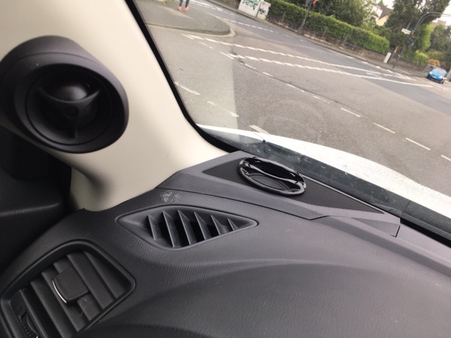

Konecne mam hotovy krok 1 v instalacii - predne repro Eton POW172 + tlmenie.
aj ked tovarenske audio nebolo zle, zmenuk lepsiemu poznat hlavne v stredoch a dynamike. Zatial repro iba zahrievam, takze prejav vo vacsej zatazi este nemozem posudit.
V kroku dva pride pod sedadlo Focal IBUS21.
foto k příspěvku  od tibaltík

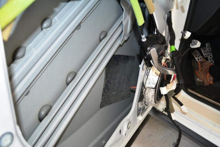

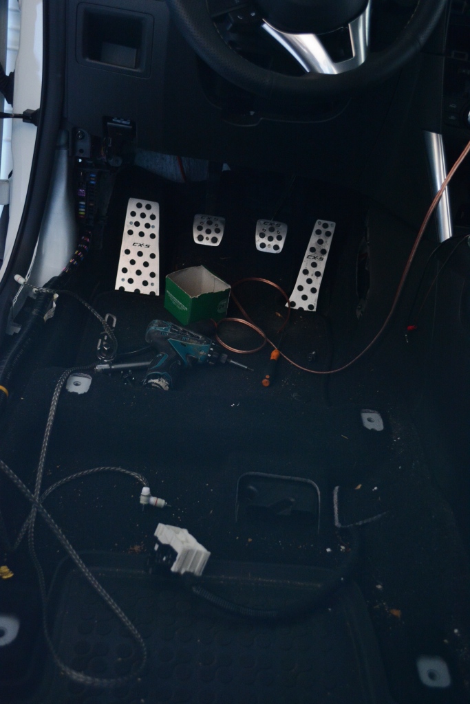

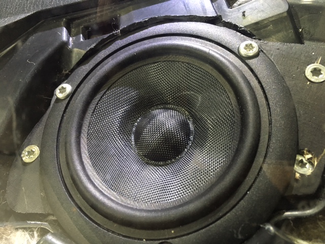

o 30.07.2014, 19:35 | tibaltík | Upraveno: 2014-07-30 19:39:13

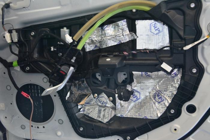

tlmenie vonkajsi plech

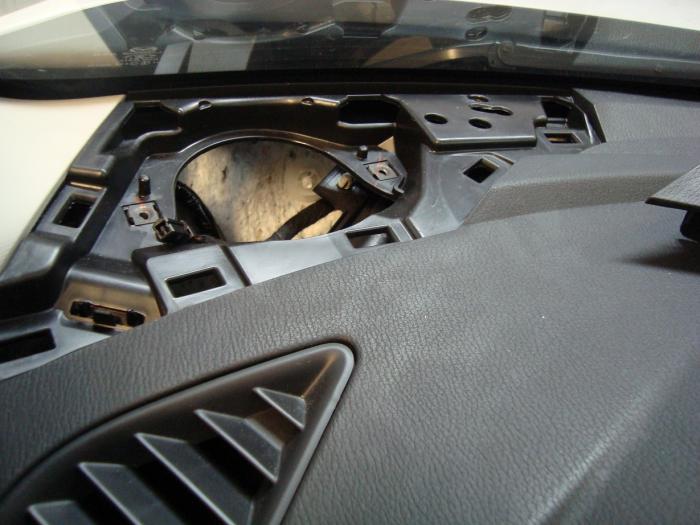

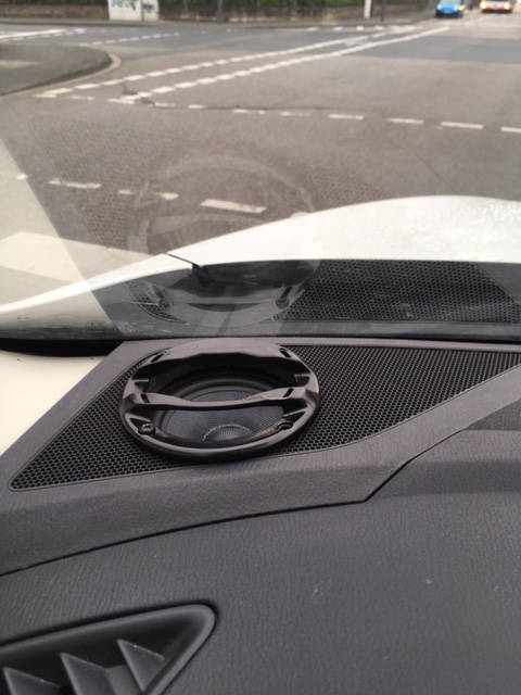

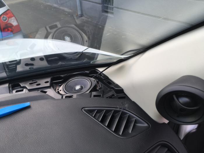

o 30.07.2014, 19:37 | tibaltík
miesto na vyskac pod celnym sklom
o 30.07.2014, 21:45 | Fonfy
wau ved pod celnym mas krasne miesto tam by sa dalo vymysliet toho viac :)
o 30.07.2014, 21:59 | tibaltík
hej mas pravdu. aj vo dverach. vliezol by tam aj 20tka repro a dal by sa urobit 3kanal bez vacsich problemov, ale to som niekde na 700e+ a to je zatial prilis. predchadzajuce auta mali vzdy vyskac vo dverach. mat vyskac pod celnym sklom je zaujimava zmena. ale nemam pocit ze by to vadilo.

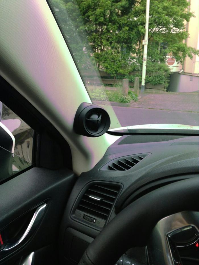

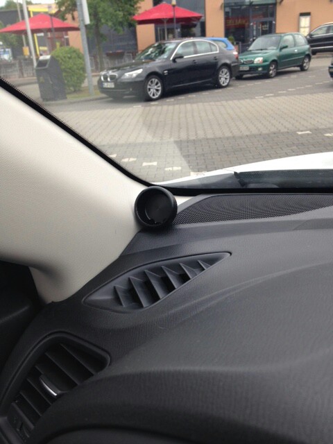

o 31.07.2014, 20:53 | tibaltík
vysky su mierne naklopene smerom do priestoru kabiny, nie priamo "horeznacky" na celne sklo. priestor na to bol.

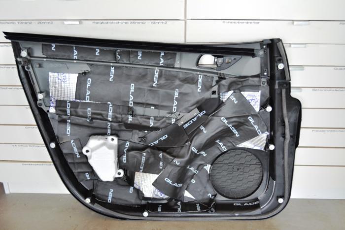

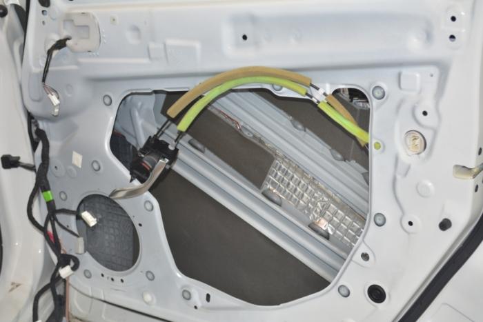

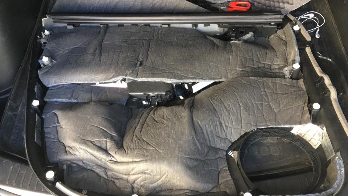

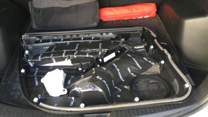

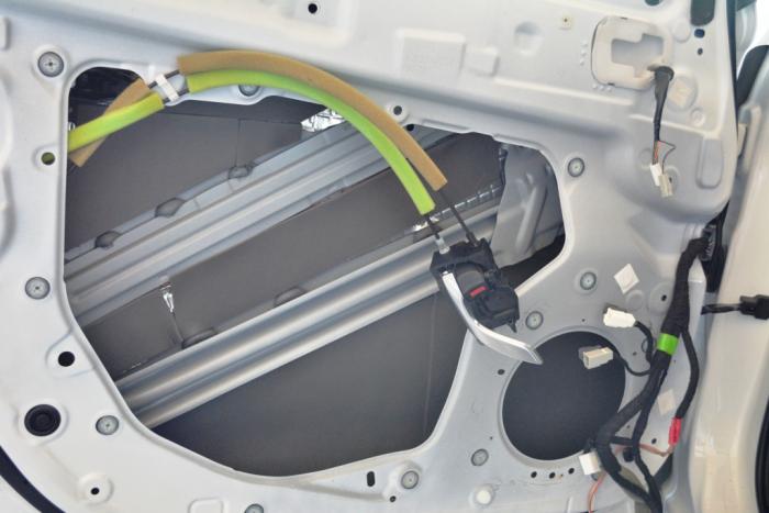

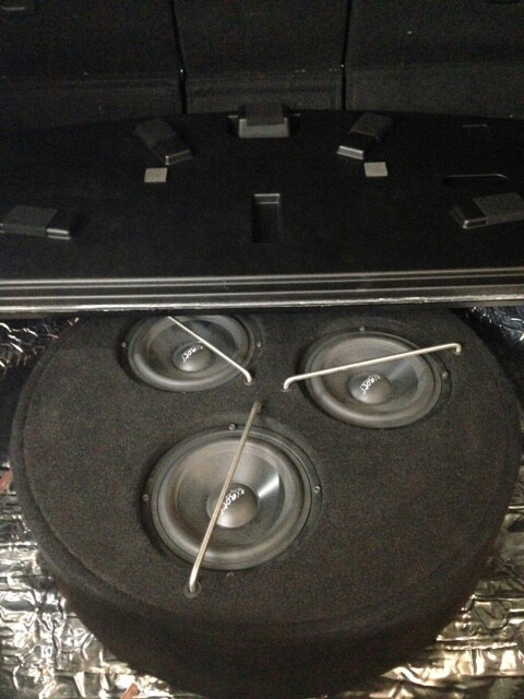

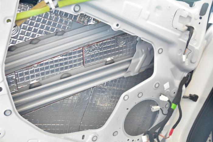

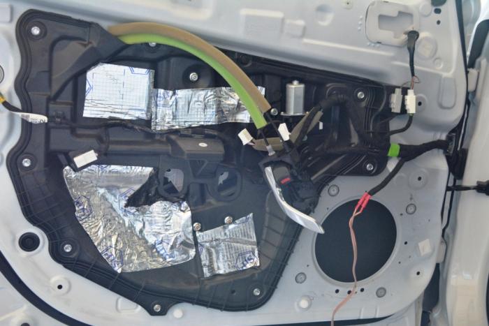

Dnes som sa po dlhej dobe rozhodol trochu pohnut, a to svojpomocne! :) zhodil som tapec na zadnych dverach ( ulomil som iba pol jedneho koliku ) a vytlmil vonkajsi plech a vnutorny plech "z vnutra". Pokracuje sa dotlmenim a nalepeni akustickej peny na tapacir z vnutra. Aj ked som povodne rozoberal dvere kvoli zvukovej izolacii, ked uz to mam rozobrate, budem menit aj zadne repro i ked tovarenske niesu najhorsie.
Viete poradit nieco slusne okolo 16.5 koaxial okolo 60e? v predu mam tie Etony POW a tie hraju krasne cize dozadu nepotrebujem davat nieco extra. Zatial to hra na tovarenske radio ale pride 4kanal pravdepodobne AudioSystem CO 60 seria.
o 30.04.2015, 20:03 | tibaltík

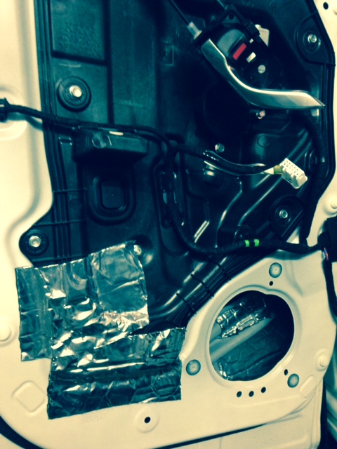

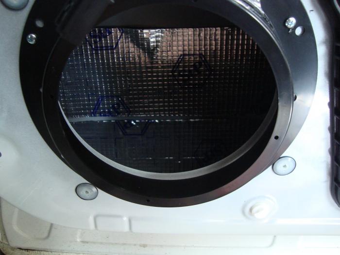

Vonkajsi plech vytlmeny, vnutorny sa zacina...
Predne dvere tiez este raz otvorim a vytlmim tapacir akustickou penou a dotlmim to co odflakli pri povodnej instalacii "profici"
o 30.04.2015, 20:14 | noclue
zadok neries, radsej ukaz, co si vymyslel vpredu
o 30.04.2015, 20:51 | tibaltík
zadok som musel riesit kvoli zvukovej izolacii. ked sa veziem po DE dialniciach 170+ tak je hluk uz dost nepriemny. takze tlmenie dveri a na predne skla este jedna cira bezpecnostna folia. tie skla su dost tenke - vsade sa setri vaha...
Predo sa tiez bude riesit.

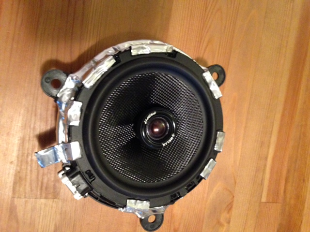

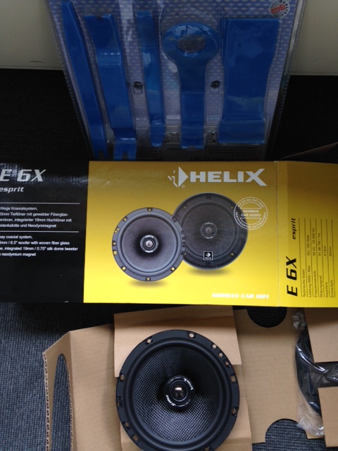

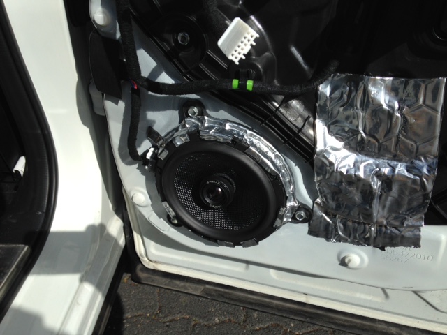

mazlici su doma. k tomu aj sada na demontaz interieru, tak konecne vytiahnem tie koliky z dveri :D
Prekvapila ma vaha repro. oproti AudioSystem CO 165 su zjavne tazsie, co povazujem za plus. Tiez ma prekvapilo ake tenucke kabliky k tomu su pribalene. Prisiel aj kruzok pod repro. vecer to cele skusim ci to pasuje.

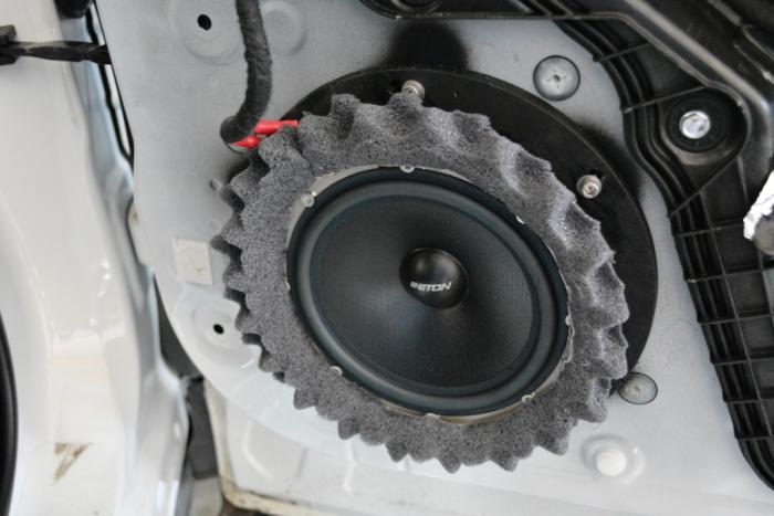

o 06.05.2015, 16:02 | tibaltík
teoreticky zosik nemusi byt novy. AKurat potom robia trochu problem a nechcu to tu nainstalovat pokial nieco neberiem priamo od nich.

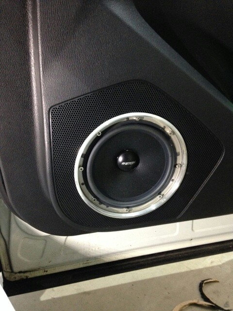

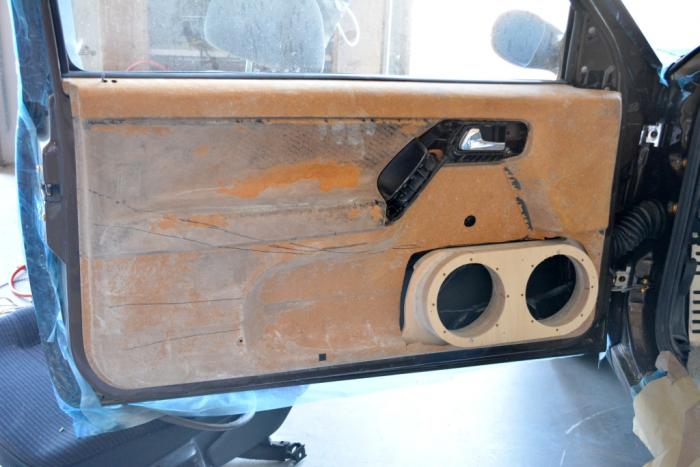

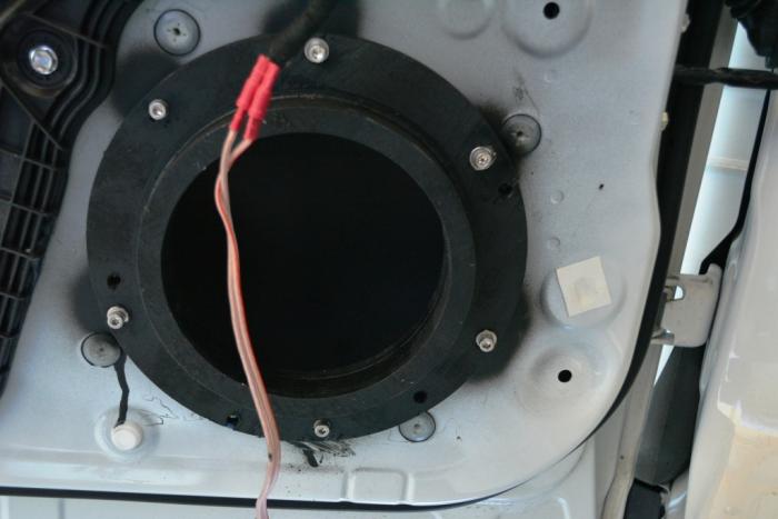

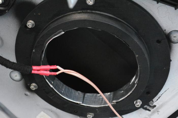

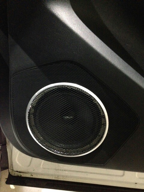

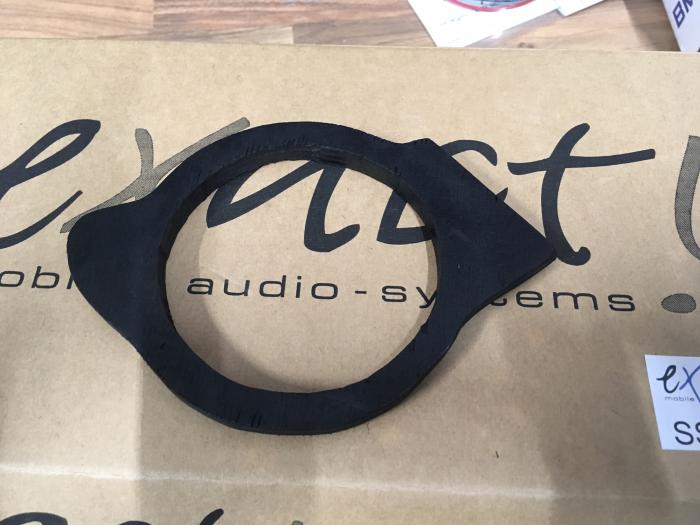

o 06.05.2015, 21:24 | tibaltík

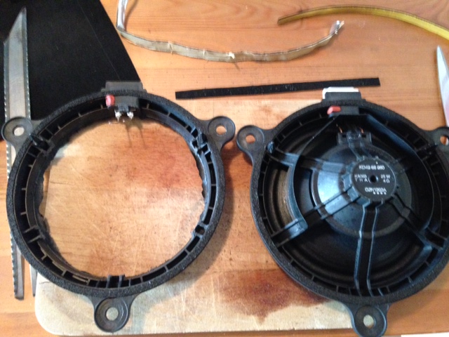

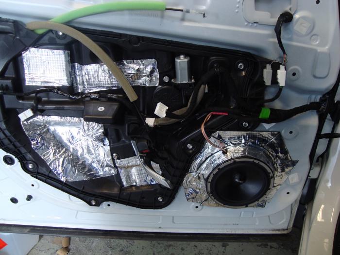

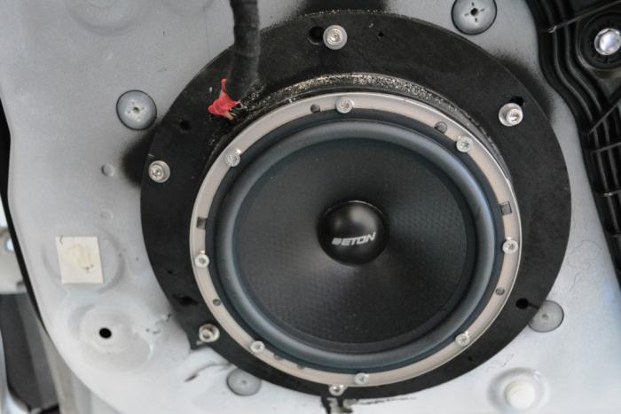

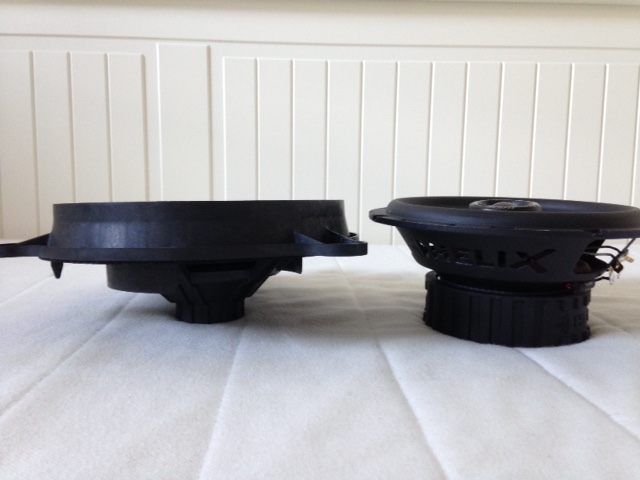

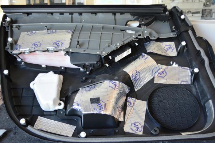

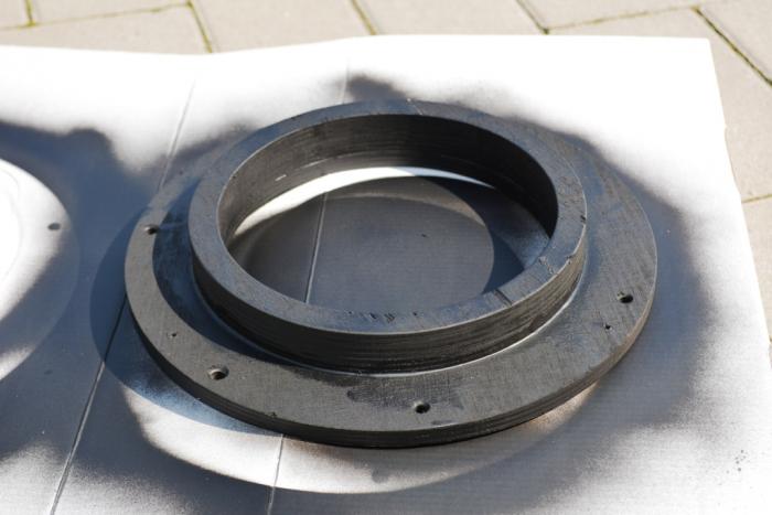

pustil som sa do ramikov. nakoniec som sa rozhodol obetovat povodne zadne repro a vyuzit ich ram. inak su tovarenske diery na repro cca 20cm od seba, nie 16.5 ako na repro tych rozmerov a nevedel som ako riesit prechodnik z tych 20 na 16. kruzky co som kupil boli male. ramceky som vytlmil a dosadovu plochu repro som este olepil tlmiacou penou tenkou. tiez som sa rohodol vyuzit povodne kabliky aby som nemusel riesit nove napojenie. takto iba priletujem nove repro na povodne kable. inak vytlmeny ramcek bol tazsi ako samotny tovarensky reprak :D Jediny problem je, ze je ramcek pomerne tenky a teda srobiky v nom niesu tak fest ako v mdf. ale vyzera to ze to drzi dobre. vyskusam a uvidime.
tovarensky vs helix

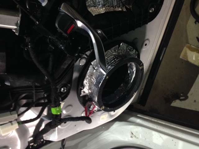

o 06.05.2015, 21:25 | tibaltík | Upraveno: 2015-05-06 21:27:40

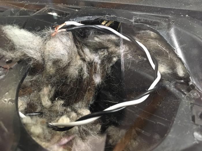

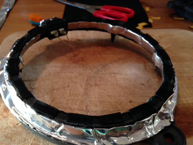

vytlmeny kruzok. zubna kefka pouzita na ocistenie od plastovych pylin po odpileni vnutornej casti povodneho repro. odporucam extra soft :)
vidno aj povodne kabliky.

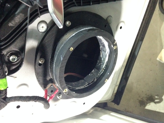

o 06.05.2015, 21:26 | tibaltík
vysledok.
o 06.05.2015, 21:42 | TommyDS
Cim to mas do toho plastu prichytene? len tlmenie a obojstranna paska? to nembude dobre, radsej si daj vyrezat MDF podla toho vzoru, skus kontaktovat ILtrade ...
o 06.05.2015, 22:10 | tibaltík
nie nie. su tam normalne 4 srobiky durch cez plast len ich nieje vidno cez tlmenie. vidim to tak, ze do toho kruzku zo zadnej strany natlacim nejake epoxidove lepidlo co tvrdne a potom tie srobiky prevrtam do toho.
o 06.05.2015, 22:30 | TommyDS
MDF bude lacnejsia aj ucinnejsia ...

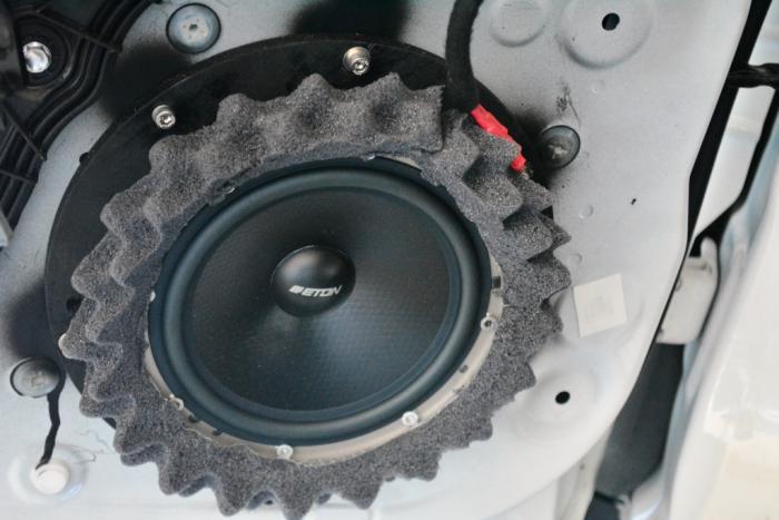

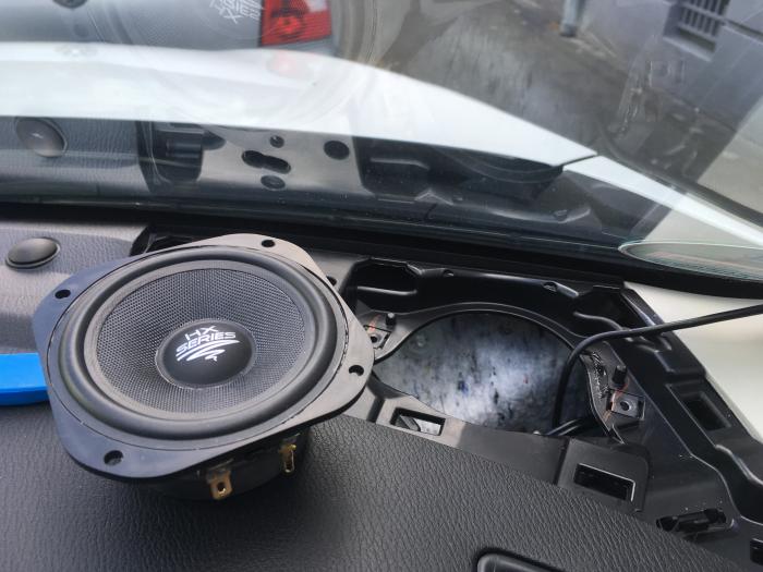

o 07.05.2015, 10:39 | tibaltík

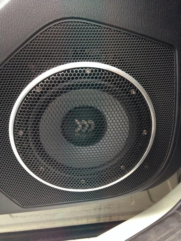

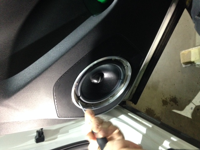

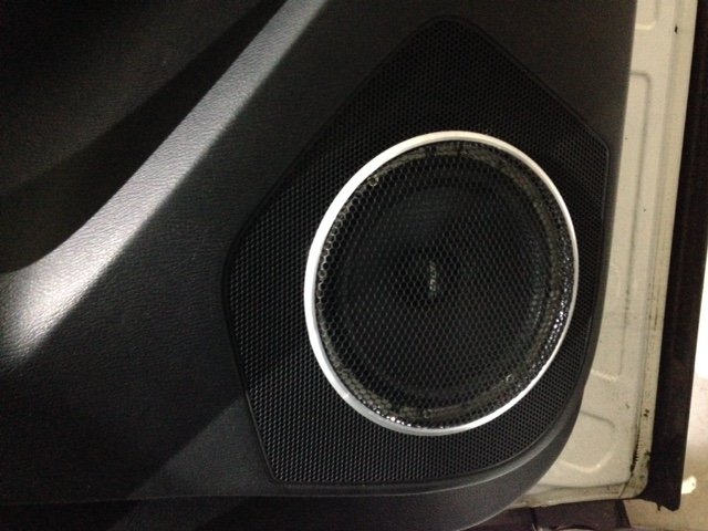

Tak pravy reprak je v aute skusobne. vyzera to, ze to drzi dobre zatial. Budem ale urcite riesit nieco pevnejsie a samozrejme dotlmim dvere a tapacir.
Inak co sa zvuku tyka, som pozitivne prekvapeny. Na to ze to hra na radio a je to koax je to velmi slusne. basy pekne. zneju trochu tvrdsie ako Etony co mam v predu. a vysky co pri tovarenskych repro neboli pritomne si vyborne. Vyskac je trosku natoceny smerom hore 25stupnov. dnes by mala prist letovacka tak doletujem kable ktore su zatial iba pritocene. Pouzil som kable co som mal este z domaceho kina lebo ten pribaleny je strasne tenucky.
o 07.05.2015, 10:40 | tibaltík
Problem co ale mam vseobecne je trochu nevyrazne stredne pasmo. Moze to byt v tom, ze tovarenske radio proste v nastaveniach stredy nema. Iba "Bass" a "Treble" :( Dufam, ze zosik to trosku spravi.

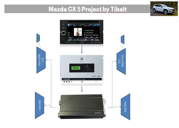

Rozmyslam ci by malo zmysel kupit klasicne 1din radio, obist tovazenske a napojit celu zostavu na to nove ktore by bolo niekde napr v laktovej opierke. Nechce sa mi davat 900e za nove 2din. Alebo to je prilis pritiahnute za vlasy???
o 16.05.2015, 19:06 | tibaltík

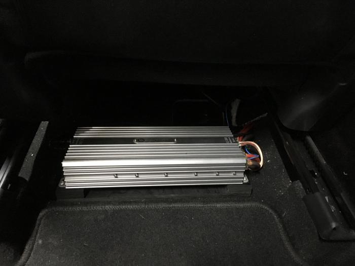

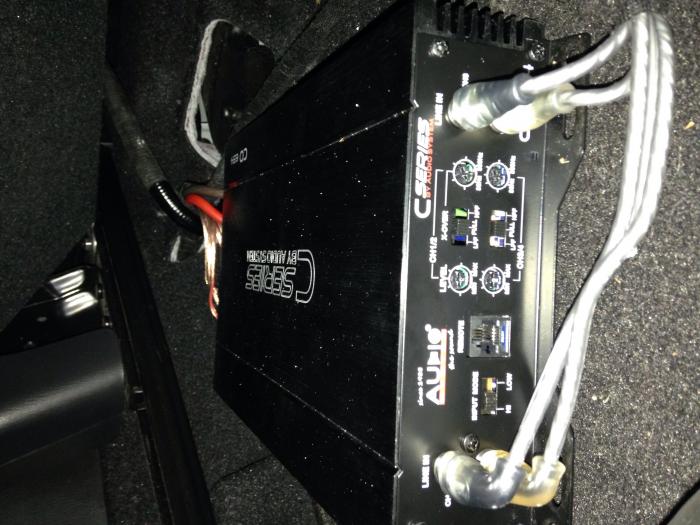

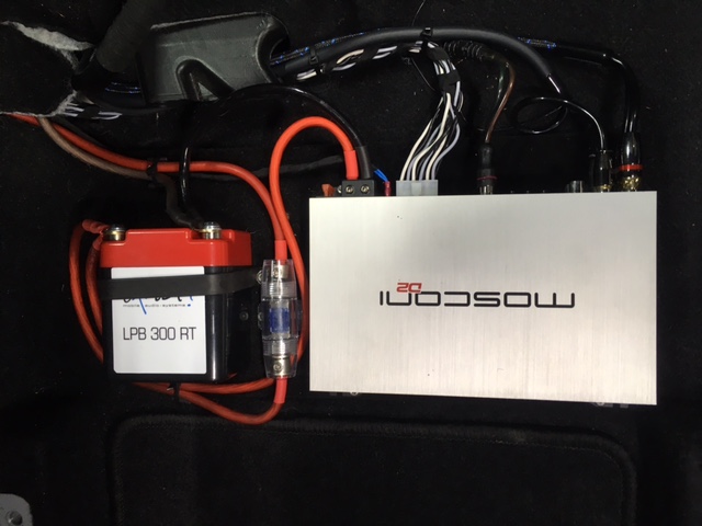

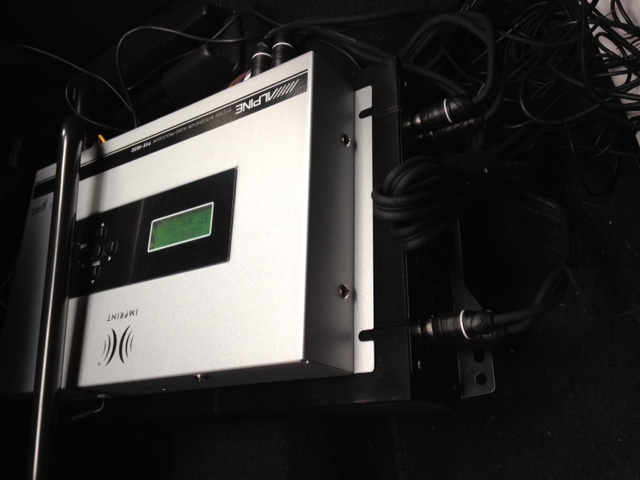

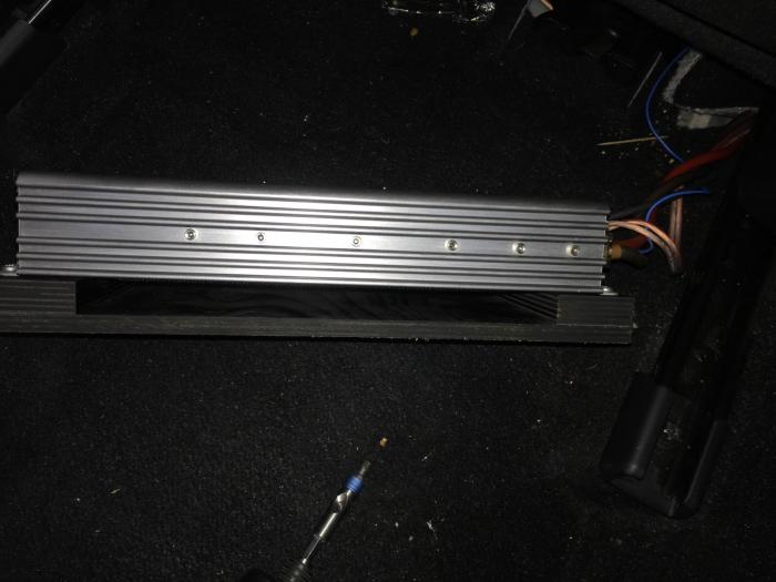

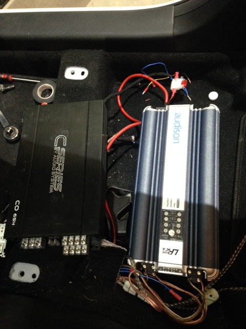

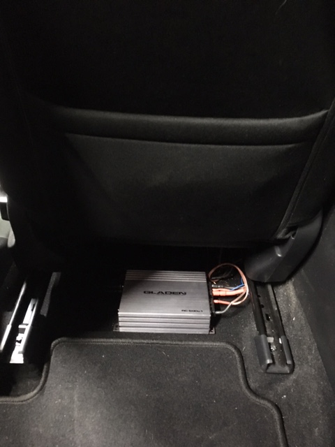

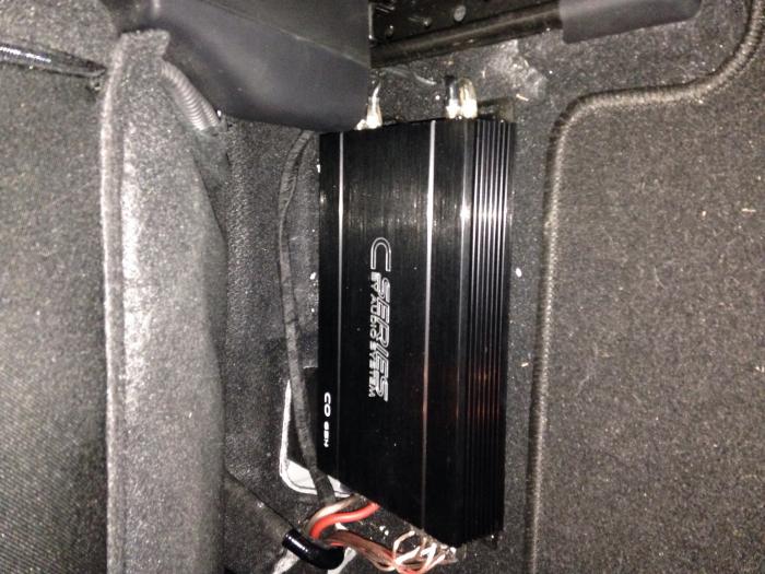

Tak zosik dnes uspesne zapojeny pod sedadlom spolojazdca. Zatial sa zoznamujeme. Prvy dojem je vyrazne vysky a konecne prezentnejsie stredy. Basy v poriadku. Zvuk je uz na o tretine nizsej hlasitosti dost hlasny oproti zapojeniu iba na radio.
Chcel by som sa poradit ako sa vyhrat s nastavenim na zosiku. Takto vyzera predok. Ako by ste odporucali "pootacat" dzindziky na optimalny zvuk? Vdaka.
o 16.05.2015, 19:08 | tibaltík
Input z oem radia necham na high alebo low?
o 16.05.2015, 21:46 | noclue | Upraveno: 2015-05-16 21:46:22
ty kráso, preco ti to nenastavil ten, kto to namontoval? nie, vazne. Takto cez forum sa to fakt neda. Treba to auto zmerat.
o 17.05.2015, 15:07 | tibaltík
Nastavili to a premerali udajne ale nejako sa mi to nezda zvukovo...pohram sa s tym vecer

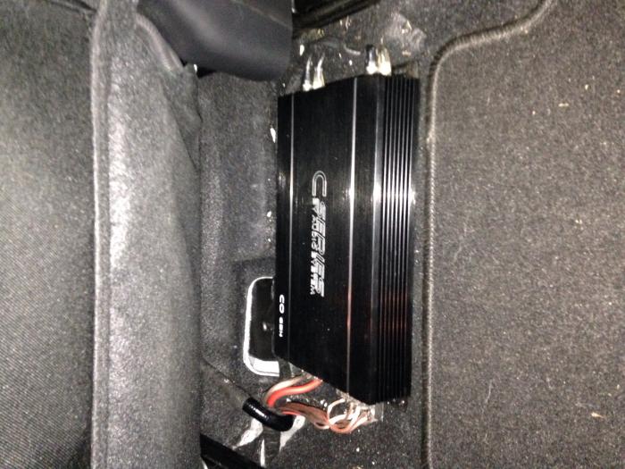

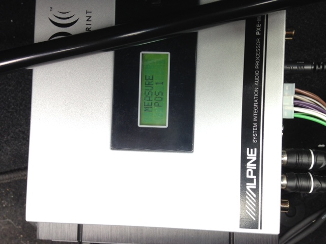

o 17.05.2015, 18:40 | tibaltík | Upraveno: 2015-05-17 18:43:48

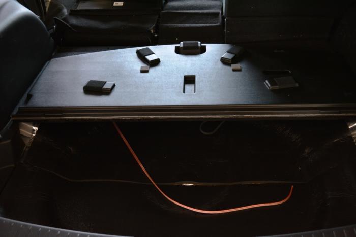

Pekne pod sedadlom spolujazdca. Este by tam vosiel jeden dalsi :)
Pohral som sa s nastavenim na zosiku a zvlastne ze teraz mam na radiu bass na -7 a vysky na -8 a znie to lepsie ako ked som bez zosiku mal radio bass a vysky na +9. Cele je to take plnsie a hutnejsie. Nastavil som zosik vystup na nejakych 90hz na predok aj zadok.

o 17.05.2015, 19:48 | TommyDS
Neviem co si tam nastavil, ked je zosik prepnuty na Full... tzn. ze ide do reprakov plne pasmo, bez orezania ...
o 17.05.2015, 20:07 | tibaltík
No sak tie otocne dzindziky :D
Bud to je placebo alebo ked som ich otacal id 30 smer 350 tak sa menil zvukovy prejav
Na predok aj zadok chcem plne pasmo

Mi řekni, že nemáš poblíž někoho kdo má aspoň nějaké základy z autohifi. Samo to asi nepůjde..
o 17.05.2015, 20:57 | TommyDS
psychoakustika :D :D :D
Prepni ha HPF a nastav na cca 80Hz a pohoda. Odlahcis stredobasom, tym padom moze ist hlasitost vyssie, a nebudu tak skreslovat, budes mat lepsiu dynamiku ...

o 27.06.2015, 14:07 | tibaltík | Upraveno: 2015-06-27 14:18:05
Pxe h650 dsp v aute

o 27.06.2015, 14:16 | tibaltík | Upraveno: 2015-06-27 14:19:44

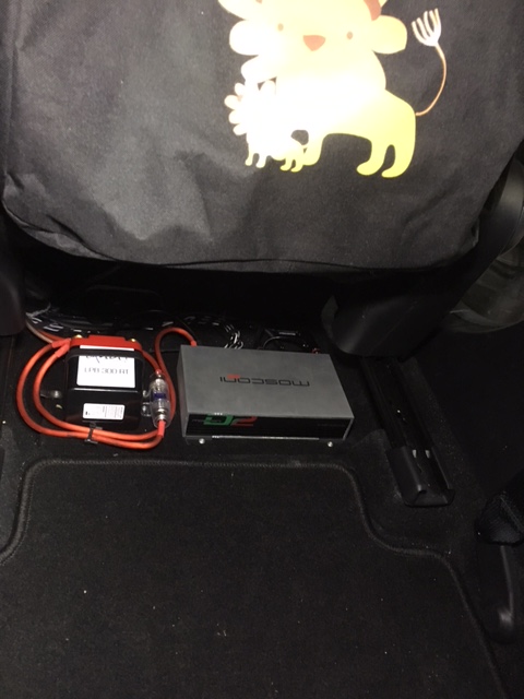

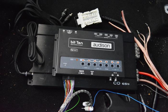

Vcera mi zapojili pxe h650. Sadol presne na zosik a este je pod sedadlom miesta dost. Vyzera vyborne. Jediny problem je, ze sa nedostanem v ramci autosetup k bodu ked to realne zacne merat pomocou zapojeneho externeho mikro akustiku v aute ( ten alpine imprint system ) Proste stlacam dedikovane tlacitko, vsetko je zapojene, led blika, ir signal z DO blika ale proces sa nespusti. Repro su zapojene dobre lebo pred tymto krokom sa nastavuje gain a xover a tam to pocut ok zo vsetkych repro...
Dufam ze jirko poradi v pondelok...

o 01.07.2015, 22:22 | tibaltík | Upraveno: 2015-07-01 22:24:46
Heureka, dnes som to rozbehal! Teda aspom to hra, i ked vysledna kvalita ma daleko od audiofilneho prejavu co alpine slubuje. Musim sa pohrat s nastavenim.
Ladil tu niekto uz PXE 650 alebo nieco podobne a je ochotny dat nejake typy?
Domceky na vysky su uz objednane!
Este mam pocit treba vyriesit chladenie, lebo je procak priamo na zosiku a oba su dost horuce

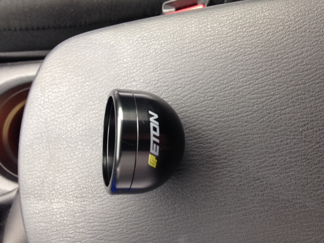

o 08.07.2015, 20:08 | tibaltík
Domceky eton original, made in germany! Fakt super vyhotovenie, material a dobra farba
o 08.07.2015, 20:08 | tibaltík | Upraveno: 2015-07-08 20:14:20
Este vyriesit umiestnenie. Bud dalej alebo blizsie
o 08.07.2015, 20:15 | tibaltík
o 08.07.2015, 22:18 | noclue
akusticky maju obe daleko od optima....
odrazy od palubovky a strasne nizka scena
o 08.07.2015, 23:47 | tibaltík
Ok, cize vyssie z boku na a stlpik? Nechcem zhadzovat oblozenie

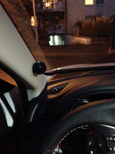

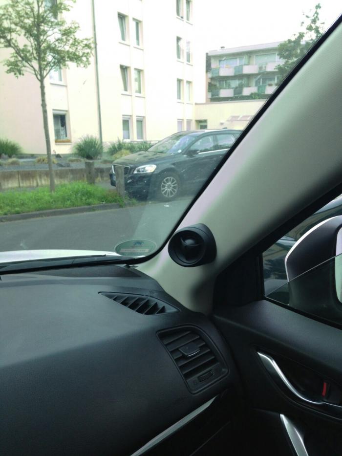

o 10.07.2015, 10:01 | tibaltík
repraciky su v novom domceku. pasuju skvele. akurat pri vyberani z povodneho miesta som sa natrapil. chlapci co mi to instalovali boli velmi aktivny zo silikonom a tlmenim. tak som to vyberal a cistil asi hodinu. Kable su na moje potesenie dost dlhe, takze by to malo byt iba o tom najst najvhodnejsie umiestnenie.
@noclue mi zrusil moj povodny zamer s miestom, tak budem rozmyslat dalej.
Inak nechcem vrtat srobiky do palubovky na uchytenie tych domcekov, tak musim najst vhodnu pevnu obojstrannu lepiacu pasku/montazne lepidlo..
o 10.07.2015, 14:30 | tibaltík
Nahodene. Zatial som ich nechal dole,ale pojdu asi nakoniec na A stlpik. Rozdiel po vytiahnuti von DRAMATICKY! Wow.

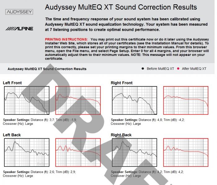

dnes som napojil PC k "DSP" a pustil ten skvely alpine imprint sw a skusil este raz premerat cez ich mikrofon zvuk,no a hned po merani prvej pozicie my to vypisalo ze detekovalo mozne prehodenie polarity na prednych repro. akoze doteraz som si nevsimol ze by nieco malo byt prehodene resp. malo hrat divne. nejaky bug to bude asi..
o 17.07.2015, 11:38 | noclue
ja by som si tu polaritu voltmetrom skontroloval....
o 17.07.2015, 14:24 | tibaltík
Zial nemam voltmeter :(
Inak uz lutujem ten "procak". Budem menit oem radio a tym padom je to nanic. Mali ste pravdu, kto lacno kupy dva krat kupy. Holt ucime sa na vlastnych chybach.

Prehodil som!polarizaciu vysiek, pustil meranie a tento krat to vypisalo okrem podozrenia na zlu polarizaciu aj nespravny typ repro v pravo hore, takze som to mal asi povodne spravne a ten sw je pomerne zvlastny...

sak polaritu nemusis len merat, staci skontrolovat, ci ja + zo zosika zapojene an + repraku

co od toho cakas? lebo cinchom krmit h650 znamena
3 premeny da - ad - da cize stracas detail...

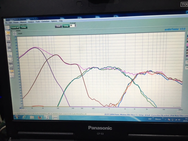

o 20.07.2015, 09:52 | tibaltík | Upraveno: 2015-07-20 09:53:47
aka co vyliezlo z h650 :)
vidno tam na prednych nameranu prehodenu polarizaciu, hmm

o 20.07.2015, 15:18 | tibaltík | Upraveno: 2015-07-20 15:27:28
nejako blbla foto vyssie tak este raz vystup z DSP

Dnes rano potesenie v schranke. Nova remastrovana verzia jedneho z - podla mna - naj albumov.
Blueray uncompressed 24bit/96khz stereo aj 5.1 surround verzia! Prilozene CD je uz v aute
Dalsi dobry dovod pohnut sa v SQ dalej.
Zatial to isti ps3, yamaha reciever a teufel sluchatka v obyvacke, hmmmm

Predne repro je v plast.kruzkoch vytlmenych. Ale budem musiet aj tak zhodit tapacir dotlmit a dam rovno lakovane MDF
Rozmyslam, ze hodim prehostim zosik na 2kanal a necham ho hrat iba predne repro a zadne dam na nove radio = viac vykonu pre predok.
Vysky domceky su super. nechcem som vrtat do Astlpik plastu, ale asi sa tomu nevyhnem. Najskor vsak skusim naladit zvysok.

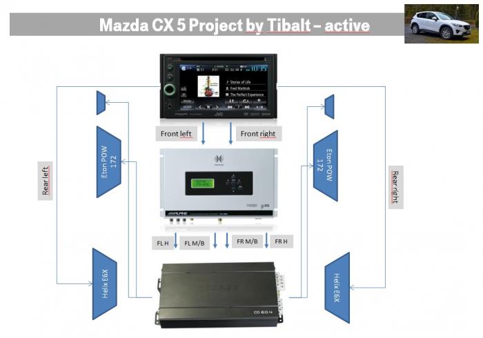

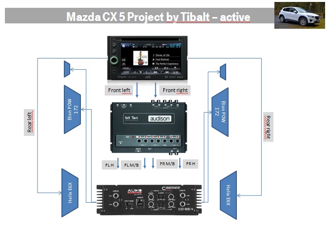

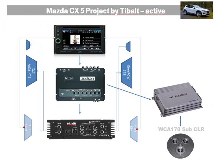

@ Christ - nie. hram v pasive. urobil som schemu ako to vyzera :)
prve pride JVC KW AV61bt ako HU.
Trochu problem s aktivom moze byt H650. Musim sa na to pozriet lepsie. Hlavne ako budem musiet poriesit kabelaz.
o 04.08.2015, 15:30 | noclue
na toto si tu 650ku (alebo iny, naozajstny procesor) nepotreboval,
zmysel imprintu je mat zapojene menice aktivne, to znamena co na kazdom vystupe z pxa je jeden kanal zosika a jeden menic bez pasivnej vyhybky....inak to nema vyznam. Vypnut zadne repro, natiahnut rovno kable k menicom a nic nemostikovat. Povodne vyhybky odlozit do pivnice.
Potom spustit imprint, a ma to sancu...

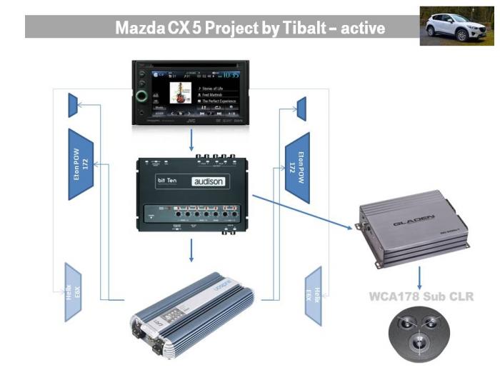

Inak k tomu aktivu - ak som spravne pochopil, tak jedine co musim natiahnut je kabel od zosika k vyskam? Povodny z pasivu pouzijem na stredobas ( bez vyhybky ktora bude uz lezat v pivnici :)
Nejako takto si to predstavujem - vid foto
o 05.08.2015, 11:11 | Chris
presne tak, s tym, ze helixy by som vyhodil :D
o 05.08.2015, 13:27 | tibaltík
Vy ste sa proti tym ubohym helixom spikly :)
je co sa "SQ" alebo naladenia tyka problem ich tam nechat zapojene ked tam uz su??
ako s tym kablom? staci nahiahnut kabel zosik - vysky? zvysok asi iba poprepajat. ci?
o 05.08.2015, 14:24 | noclue
stale nechapem, naco mas ten procesor, ked chces mat pustene zadne Repro z radia
hlavna funkcia procesoru su vyhybky a casove korekcie, aby sa zladili fazy menicov atd atd....
ked pustis rearfill pomimo procak, tak ten procak vobec nepotrebujes ;)
proste je to takto hrozna bastelbuda
o 05.08.2015, 15:12 | tibaltík
Chapem co chces povedat. suhlas ze focus ma byt v predu. zadok moze byt aj vypnuty ( na radiu cez fader ) ci nie?
H650 ma 4 vystupy + sub. Podla toho noveho planu budu vsetky 4 v predu ( 2x vysky 2x stredobas )
Radio ma 4 vystupy+ sub = 2x predok, 2x zadok + sub
Budem z radia pouzivat iba vystupy na predok nie?
tak mozem scenu cez DSP naladit na predok a zadok iba obcas zapnut?

dvere. komponenty GA. viac neprezradim...
o 14.08.2015, 09:21 | tibaltík

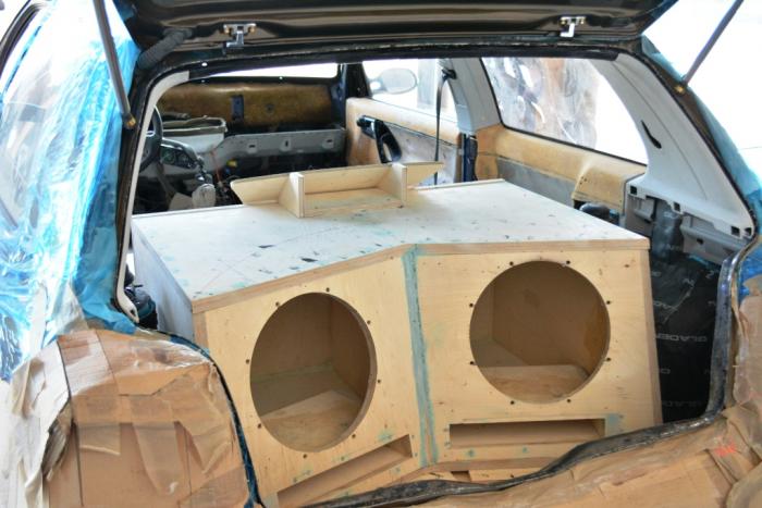

golf II...

takto vyzerali dvere po povodnom "tlmeni"...holt niektore hifi firmy su proste flakaci...
o 14.08.2015, 09:25 | tibaltík | Upraveno: 2015-08-14 09:26:30
a takto vyzeraju teraz..nejaky top alubutyl
o 14.08.2015, 09:27 | tibaltík
a na tom gladen uzavreta pena

vnutorny plech

o 14.08.2015, 09:29 | tibaltík
kruzky z preglejky na mieru
o 14.08.2015, 09:30 | tibaltík
nastriekane a prinitovane. povodne plastove vyhodene. idioti to proste navrtali durch cez plech. museli sme osetrit proti hrdzy a pekne nity a srobiky ako sa patri
o 14.08.2015, 09:31 | tibaltík | Upraveno: 2015-08-14 09:31:37
drzi to jak svina..z vnutra este tlmenie...pekne pasiky zahnute dozadu na plech

repro v novom domceku :) zacina to vyzerat dobre. s mazdou sa celkom dobre pracuje.
o 14.08.2015, 09:32 | tibaltík
smerovaci kruzok z aukstickej peny
o 14.08.2015, 09:33 | tibaltík | Upraveno: 2015-08-14 09:33:39
vyzera to ako kvetinka :)

tapacir. STP
o 14.08.2015, 09:35 | tibaltík
plus Gladen pena

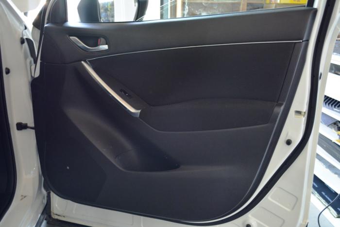

dvere :)
o 14.08.2015, 09:36 | tibaltík | Upraveno: 2015-08-14 09:37:03

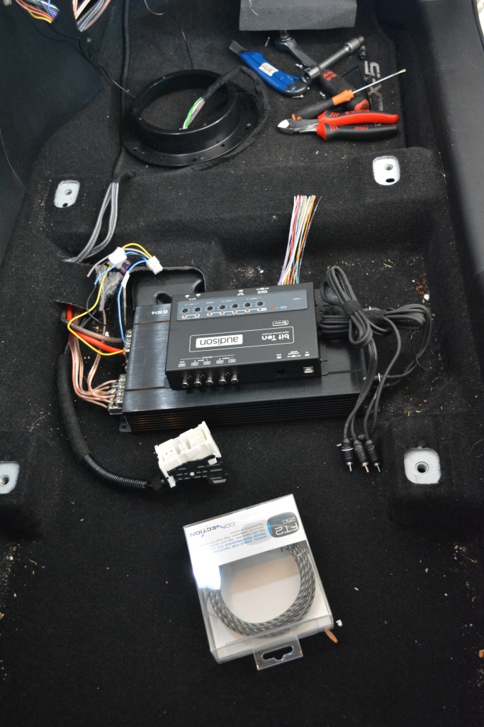

ide sa na to...2way aktiv + bit10. nove kable k vyskam a z radia. kedze je to pod sedadlom, tak celkom v pohode robota...
p.s. vidno aj povodny plastovy kruzok na repro

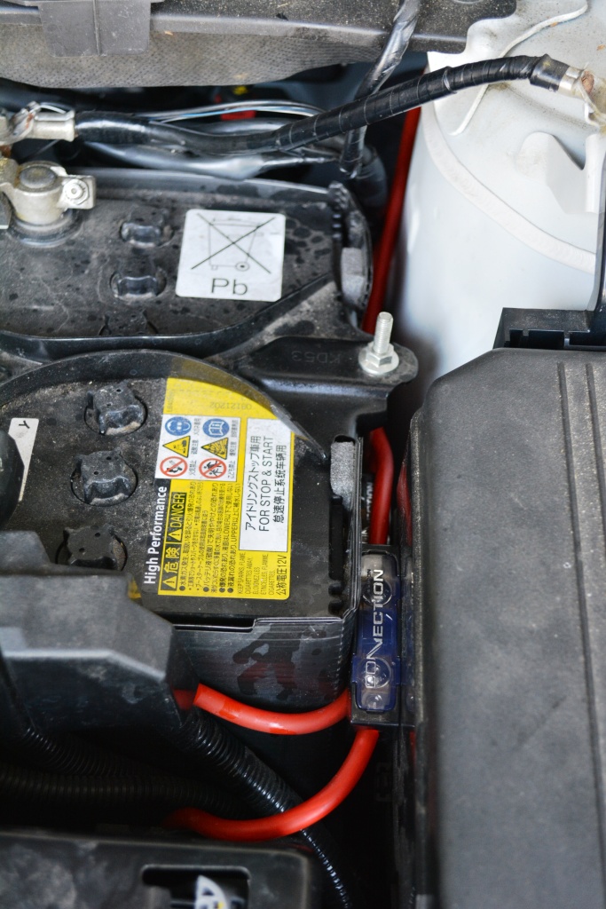

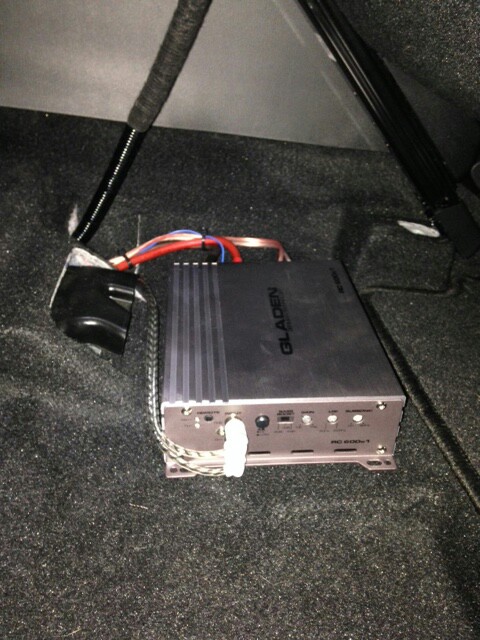

tahanie zdroja pre sub
o 14.08.2015, 09:39 | tibaltík
ked uz sme boli v nalade, tak to treba vyuzit. hladnemu a spadnemu sa pracuje najlepsie :D
o 14.08.2015, 09:40 | tibaltík
vsetko pripravene na mono zosik pod sedadlo vodica. signalne kable v kufri, zdroj kabel zatial pod sedadlom vodica..

wolfi ladí :) v aute asi 40 stupnov. nastastie dielna na tienenej strane budovy
o 14.08.2015, 09:41 | tibaltík
co na to druhe ucho?!
o 14.08.2015, 09:46 | tibaltík
samozrejme som zabudol na radio :)
celkom sa da. hra to pekne. zatial staci. teraz priorita sub do rezervy a zosik
o 14.08.2015, 09:49 | tibaltík
po par hodinach pocuvania musim skonstatovat, ze aktiv a celkovo zapojenie odhalili uplne nove rozmery zvukoveho prejavu. normalne som si musel zvykat na to.
detaily neuveritelne, dynamika. ciste aj vo vacsej hlasitosti ( a inak sa to ani pocuvat neda )
chybaju nizke tony, ale to pride so subom.
no a potom EASCA mini snad vyskusam ;)

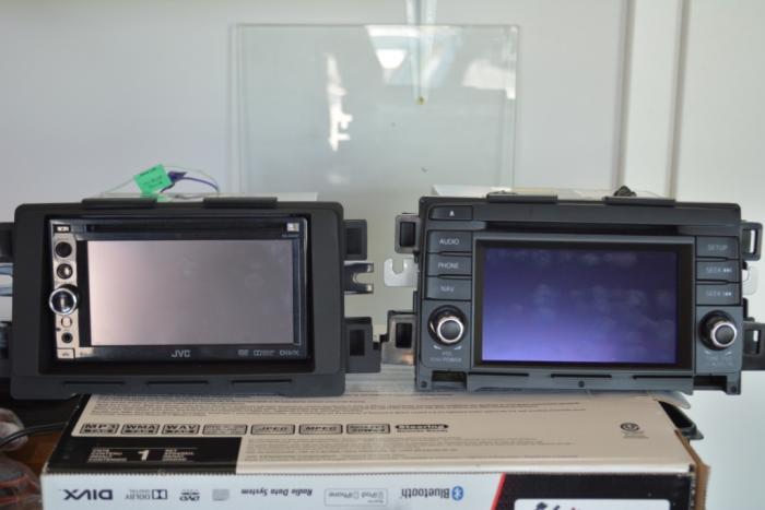

nejako som neulozil golfa dvere :)
ale aby som vysvetlil a aby sa miestne HiFi kádre nemuseli zacat potit pred sezonou 2016 - tak to je install co robi wolf audio pre ineho klienta. ja som zostal pri mojej bielej magduske :P
o 14.08.2015, 11:11 | tibaltík
co poviete? :D

o 21.08.2015, 15:15 | tibaltík | Upraveno: 2015-08-21 15:18:54
Nakoniec som skoncil pri tychto :)
o 21.08.2015, 15:19 | tibaltík

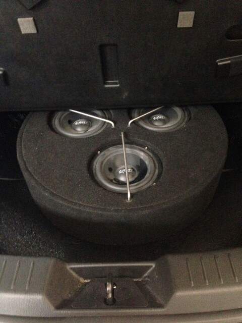

Uzavreta ozvucnica
o 21.08.2015, 15:20 | tibaltík | Upraveno: 2015-08-21 15:21:03
Zosik, pod sedadlom vodica
o 21.08.2015, 15:25 | tibaltík
Kufor ma po ulozeni podlahy medzery po stranach k rezerve, co vytvara defacto krasnu bassreflex ozvucnicu dvojitu :D
Vysledok je vyborny, repro su presne, rychle, aj pri nizsej hlasitosti radia doplnaju vyborne scenu.
Ozvucnuca je samozrejme prisrobovana do matice od rezervy

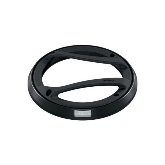

o 24.08.2015, 17:21 | tibaltík

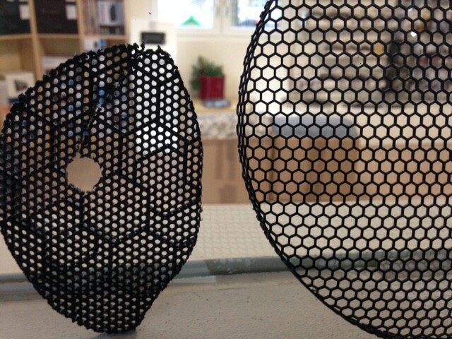

:Kiklop32, mam tam podobny prstenec z akustickej peny, dvere vytlmene top
Problem je v blbej origo mriezke ktora strasne dusi zvuk, ma male oka a krube lamely
Este rozmyslam ze vyrezen do origo mriezky okruhle otvory a dam aftermarket drotenu mriezku co mam k repro. Neznicim cely tapec, bude to stale vyzerat ok a bude viac prepustat
:Noclue ja som v kategorii "einsteiger 2500eur", akurat mam komponenty za 1300 a ostatni za 2499 ;)
o 24.08.2015, 23:20 | tibaltík
Hodim tam asi nieco taketo, malo by to vyzerat ok
o 14.11.2015, 15:06 | tibaltík
coze sa mi to dostalo do ruk? :)
asi 5rokov stary Audison LRX 4.300. Uplne novy, este zabaleny.
o 14.11.2015, 15:15 | tibaltík
V ramci pripravy na vianocne SQ koledy som si povedal, ze posuniem install dalej, nech si neurobim hambu.
Vysledok: AS CO.65.4 von a jeho nahradnik sup dnu. Krasne sa vosiel na podovne miest pod sedadlo. Milujem svoju CX5 za tolko miesta pod sedadlami.
Pisany vykon u LRX je sice rovnaky ako ma CO65.4, ale o to mi neslo. Menice mam dost citlive aby im tych realnych 65w RMS stacilo.
Musim povedat, ze taky rozdiel vo vysledku som necakal.
Ovela jemnejsi a maksi prejav. Scena uzasne ozila a objavili sa detaily ktore boli skryte alebo zastrene!
Holt - 150 E zosik vs 600+ E zosik ( ked bol na trhu ) pocut.
A je to "made in idaly". Mozi si s Bit10 pekne stebotat po taliansky hehe
o 14.11.2015, 16:35 | noclue
Lrx 4.300 je jeden z najhorsich audisonov ever... ziadna kontrola a vsetko zastrete a zmakcene...
Ak je to lepsie ako ten druhy, tak good. Ale da sa aj v tej "cene" ovela lepsie.
o 14.11.2015, 20:08 | tibaltík | Upraveno: 2015-11-14 20:09:25
:noclue - ty vies cloveku pokazit radost :P
Conny mi to odporucil. Co mam na to povedat? :/
Mozno sa ho chcel zbavit a urobit si miesto v sklade, ale velmi tomu neverim. Kontroluje to DSP a hra to velmi pekne.
Doladili sme, scena sa roztiahla, znizili sme sub a vytiahli vysky a stredy.
Pred vianocami pojdu vyskace na A-stlpiky aby sa zdvihla scena, ako HU pride Alpine INE W-920R. Stredobas sa vytiahne von na alu kruzky a da sa nova mriezka.
Jedine co robi trochu problem je prilisny objem dveri. Stredobas nema taky kick, presnost a výraz. Prilis dominuju nizke tony. Po naladeni je to vyrazne lepsie a vytiahnutie pomoze "zastretiu". Potom uvidime...
o 15.11.2015, 01:32 | noclue
Audisony lrx boli vzdy "weichspüler" zosiky vsetko zaoblili.
Mne osobne to vadi.
Niekomu sa to paci.
Mal som aj vrx 4.300, coz je o kus lepsi zos, ale na stredobasy nic moc.
Na lrx 4.300 bez ozvucnic kick mat nebudes, chyba tomu vykon
o 15.11.2015, 13:45 | tibaltík
Eton hraju na 3 Ohm a su dost citlive. Cize tych 65W RMS NA 4 Ohm z LRX by malo byt ok. Ved uvidime.
Cital som par recenzii a ludia po forach celkom tie LRX chvalili. Mne sa prejav paci. Oproti tomu AS zosiku pekne hra detaily, scena ozila. A nieje to az take makke. Skor by som to nazval "jemne" ;)
o 15.11.2015, 14:04 | noclue

o 13.12.2015, 11:53 | tibaltík
Buduci tyzden idu repro von spod tapaciru na alu kruzky a pride nova mriezka.
Nieco [ Link ]
A vysky v aktualnych alu domcekoch idu na Astlpiky nech sa zdvihne scena.
Nejake rady na co si dat pozor? Vdaka
o 17.12.2015, 19:26 | tibaltík

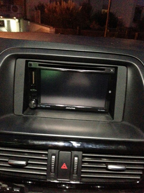

Dnes opat posun, pomerne vyrazny: HU Alpine INE-W920R.
Velka spokojnost! Oproti Jvc fakt posun, zvuk dospelejsi, uplne super!
Dvere tiez ziskali finalnu podobu: povodne mpx kruzky nadstavene o 2cm a na to alu kruzky a repro pekne von spod tapaciru
Nie len, ze to super vyzera, ale hra to ovela cistejsie. Ziadne zastrete stredy/basy. Trochu sme poladili bit10 a aj doteraz nevyrazne stredne pasmo sa lepsie prejavilo. Nieje to ako 3way, ale velka spokojnost..
o 17.12.2015, 19:27 | tibaltík
Nadrobeny kruzok, aby to pekne sadlo s tapacirom. Inak by som ho musel vtlacat dnu a vyzeralo by to divne
o 17.12.2015, 19:28 | tibaltík
Samozrejme pretlmene
o 17.12.2015, 19:30 | tibaltík
Tapec namiesto a alu kruzok na mpx kruzky, etony dnu, vsetko sedi skvele!
o 17.12.2015, 19:34 | tibaltík
Hotovo
o 17.12.2015, 19:35 | tibaltík

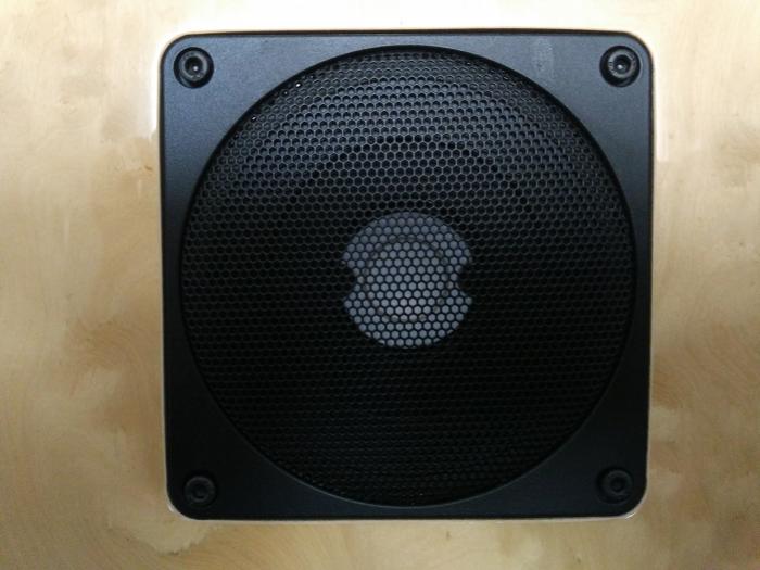

Este decentna mriezka
o 17.12.2015, 19:35 | tibaltík | Upraveno: 2015-12-17 19:42:49
A dvere. Podla mna uplne luxusne!
o 17.12.2015, 19:36 | tibaltík
Pre porovnanie povodna a nova mriezka. Povodna bola navyse 1,5mm hruba..jasne ze to bolo udusene

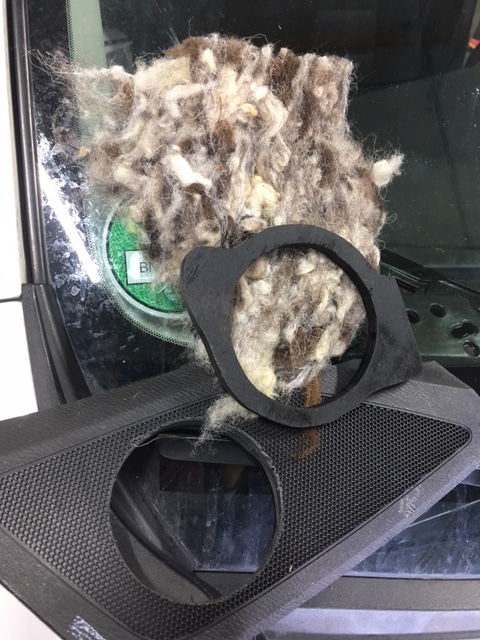

o 17.12.2015, 19:38 | tibaltík
Ked uz tak komplet..vysky v origo alu eton domcekoch na Astlpiky
Scena sa zdvihla, prehlbila
Ziadne reflexie
Smerovanie na stred. Akosi mi to sedi lepsie ako ked to bolo na vodica

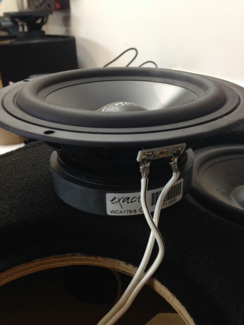

Bit 10, LRX4.300 a sub exact wca178-3 von,
Gladen D2 80.6 dsp, AS R10 flat sub, SO55 full-range dnu. S tym, ze full-range do OEM miesta pod celne sklo ako free-air a vysky zostanu na A-stlpiku.
Eton pow 170 a gladen RC 600c1 zostanu.

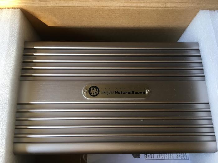

o 24.06.2016, 10:55 | tibaltík

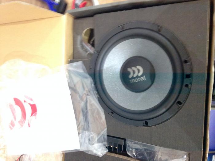

Kedze tretie miesta mi nestacia, a chcem sa zvukovo posunut, nastal cas na vymenu menicov. Etony von, Morel Tempo Ultra 602 dnu. Zatial ladime. Ale na prve pocute jasny rozdiel.
o 24.06.2016, 10:59 | tibaltík
o 24.06.2016, 11:37 | tibaltík
Naladene. Ina liga to je. 2nasobny cenovy rozdiel fakt pocut!
o 24.06.2016, 13:26 | tibaltík
Po hodinke pocuvania som uneseny! (Nie siskou do rakuska zatial :)
Morely hraju vyborne. Detaily sa objavili, a hraju krasne autenticky. Pri chrapaku v hlase to znie realne, nie "vyzehlene" ako doteraz. Vysky hraju priemne a v narocnych pasazach niesu take ukricane a na hrane ako etony. Stredo-bas vyborny, presny a pritomny tak ako ma byt. Pocuval som napr. linkin park a ked chester a mike spievali duet, krasne bol aj druhy hlas cisty.
Roztiahla sa aj sirka sceny, i ked teraz smeruju vysky viac na stred.
Trosku som sa bal co povedia repro na 65W na kanal zosik, ale uplne v pohode.

o 24.06.2016, 18:53 | tibaltík | Upraveno: 2016-06-24 18:56:39
o 24.06.2016, 18:57 | tibaltík
o 24.06.2016, 19:03 | Fonfy
pecka! ake su tie tempa? velmi by som ich chcel pocut
o 24.06.2016, 19:26 | tibaltík
Vynikajuce! :) nemam napocuvanych vela menicov v tejto cenovej kategorii, ale mne sa pacia viac ako rainbow aj gladen.
Su fakt vsestranne, vysky velmi priemne, ciste stredy, dynamicke basy. Etony mali problem podat autenticky napr basovy muzsky hlas ak mal narocnejsiu farbu alebo chrapak, tu to je uplne krasne. A priestorove podanie uplne iny level

V nedelu je nemecke finale AYA, tak dnes trochu priprav. Vytlmenie piatych dveri, a pekne hutne plato do kufra. 18tka mdf. Doteraz som mal oem plastovy plat a jasne ze to robilo zlobu. Trochu sme s connym poladili. Inak zostava ako doteraz.

o 19.04.2017, 17:52 | tibaltík
Vyzera to na prechod na 3Way ;)

Stredy Audio System HX SQ co mali ist povodne do bmw

Dnes celodenna praca na aute, a na svete je 3pasmo.
Najprv sme natahali komplet novu kabelaz. Povodne kable od Audisonu cisty Alu grc :/

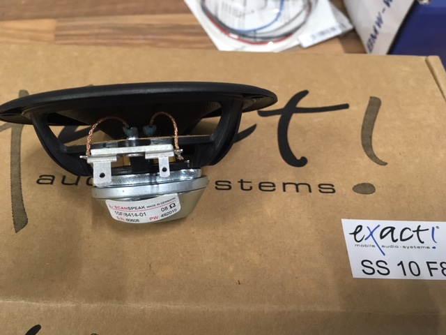

Stredy ( alebo skor sirokopasmo ) Exact SS10F8. Robi ich ScanSpeak. Neodym magnet, udajne jedny z najlepsich stredov. v tejto cenovej kategorii urcite.
o 28.04.2017, 20:13 | tibaltík
Palubka okolo miesta na stredy vyplnena ovcou vlnou

MPX forma na stredy samozrejme na mieru

D2 80.6 a k nemu LiPo nech z neho dostanem maximum. Pekne na mpx podlozke potiahnutej kobercom, a prisrobovane cele cez koberec do druhej dosticky pod kobercom. cista robota
o 28.04.2017, 20:20 | tibaltík
takto to vyzera pod sedadlom spolujazdca. ( sedadlo posunute nadoraz do predu ). Bezpecne daleko od noh ( na zadnom sedadle je synova autosedacka, ale aj keby som viezol dospeleho )

druha strana, tam si lezi zosik na sub

Povodna mriezka ktora ma vyrezany otvor na repro, potiahnuta akustickou tkaninou. celkom v pohode
o 28.04.2017, 20:22 | tibaltík | Upraveno: 2017-04-28 20:34:59

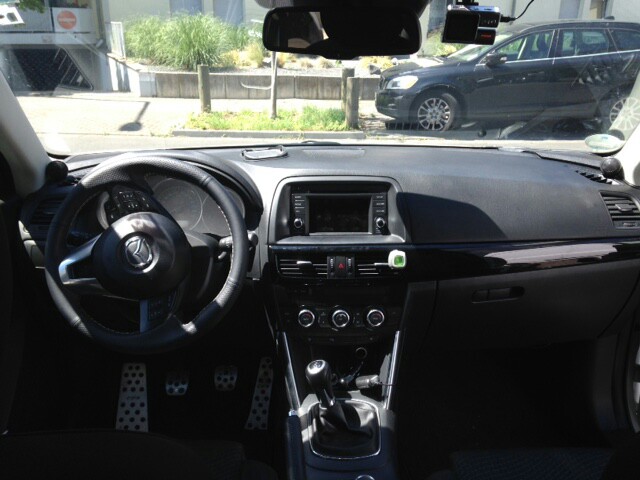

Problem, ktory mam je moc vzdialene vysky a stred. Scena je sice pekne hlboka, ale je problem zladit casovky. Musime na tom este popracovat.
Niektore nahravky maju na pocudovanie peknu scenu, ine padnutu na stred palubky )
Celkovo je scena nastavena na stred, pred tym som ju mal pred sebou.
Mozne riesenia:
1, posunut vysky trosku nizsie a "hlbsie" na A-stlpik. Je dost siroky.
2, vysky dat vedla stredov do Alu domcekov ( bojim sa nizkej sceny a odrazov od palubky )
3, spravit nove A-stlpiky s integrovanou vyskou ( do toho sa mi moc nechce )
o 28.04.2017, 20:24 | tibaltík
Vysledne meranie. Asi hodka a pol ladenia. Takze dost na hrubo. celkom prekvapujuco hraju tie male exact suby slusne po 30HZ
o 28.04.2017, 20:29 | tibaltík
celkovy dojem: detaily vyborne, fakt super. scena ok, treba ale poladit. Stredy pocut.
Musim poriesit rezonujuci tapacir prednych dveri. napriek tlmeniu ( gladen aero-neviemco ) rezonuju.
takze to cele este potrebuje doladit, ale nelutujem :)

o 28.04.2017, 21:22 | kiklop32
No vidíš. Ty výšky dej co nejdál to jde
o 28.04.2017, 21:48 | tibaltík
Prave ze ich chcem dat blizsie spolu...
o 30.04.2017, 14:18 | kiklop32 | Upraveno: 2017-04-30 14:18:55
Asi jsem se špatně vyjádřil, výšky a středy co nejblíž k sobě a oboje co možná nejdále od tebe.
o 30.04.2017, 18:22 | tibaltík
jasne. To dava zmysel ;)
o 30.04.2017, 21:28 | MARWiN
pěkná instalace, ale popřemýšlel bych udělat příčku za ty zesilovače... měl jsem to tak tenkrát ve feldě, kde bylo všechno namrskaný pod předníma sedačkama..
vezmi normálně kousek překližky nebo palubek potažený kobercem a na magnetky přidělej ke kolejnicím od sedaček
za 1. nebylo nic vidět
za 2. do toho nevědomě nekopali lidi co seděli vzadu

Cez vikend kozmeticka uprava. Akusticka tkanina nedrzala dobre, tak som hodil takuto "mriezku". celkom ok podla mna.
o 08.05.2017, 12:34 | tibaltík
aj k Morel vyskam to opticky pomerne dobre pasuje
o 08.05.2017, 12:49 | TomasT
Ja ti nevim, nemyslim si ze by ta mrizka mela zasadni vliv na zvuk, tim jak jsi to otevrel ti tam bude na reprak padat bordel... To ze se ve vzduchu najde, o tom zadna. Jako bonus v lete par chciplych much. Ja bych to takhle neotviral, pokud by ta mrizka tam fyzicky vlezla, nechal bych ji tam. Zvuk nedela mrizka, zvuk dela reprak.
o 08.05.2017, 13:54 | tibaltík
OEM mriezka bola strasne husta. potom som natiahol akusticku latku, ale nedrzalo to dobre. Pride na to asi ina mriezka. len je to blizko skla, tak tam je malo miesta. Mrtve muchy v aute som este nemal. Mam pavuka, ktory ich konzumuje :D
o 08.05.2017, 14:10 | TomasT
Mam mrizku i doma, nevim teda jestli je husta nebo ridka, ale v tomto provedeni bez jakychkoliv vyhrad. Na stredaku mam mrizku taky.
Pavouka nechat. Umim si predstavit ze v parnem lete nejaka moucha poleze po skle a slunko ji utavi a sup na reprak -) Pak tam bude skakat samou radosti v rytmu nekolika kilohertz -)

Novy mono je tu! Vdaka Tomasi! Gladen pojde prec. CC 500
Zaujimave je, ze v navode sa pise 350W na 4Ohm, a na dls stranke pisu 250W na 4ohm!
Budem verit navodu v krabici a tym 350W :)

o 25.05.2017, 20:21 | tibaltík
Dnes pretlmeny tapacir co rezonoval pri vyssej hlasitosti..toto je povodne tlmenie
o 25.05.2017, 20:27 | tibaltík
Po uprave. Este druha strana a vyskusam ci to pomohlo

Dnes Konecne montaz DLS CC. Oproti Gladenu som musel z meho vyzmykat vsetko aby hral rovnako hlasno. Inak velky rozdiel nepocut. Cakal som trochu viac. Hra pekne ale nie na odpadnutie.
o 20.06.2017, 22:26 | tibaltík | Upraveno: 2017-06-20 22:27:14
Kedze ma dls chladenie aj zospodu, aby nelezal priamo na koberci a neprehrieval sa, spravil som dosticku s podlozkami a zosik ma 2cm odspodu plac na chladenie...
