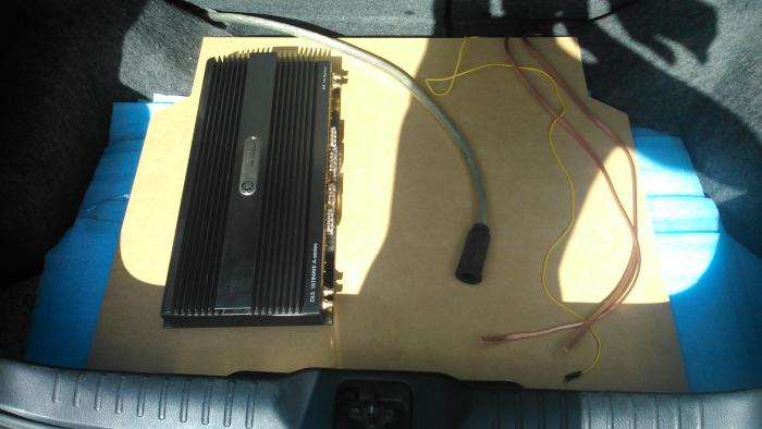

Pokúsim sa tu ukázať svoju snahu o hudbu do tohoto auta, nikdy som nič podobné nerobil takže som absolútny amatér nechcem sa predvádzať chcem hlavne vedieť čo som spravil zle a snáď sa aj niečo nové naučiť :) použité komponenty
HU: Pioneer deh-p88rs
AMP: DLS ultimate A4
Predok: Morel Maximo 6

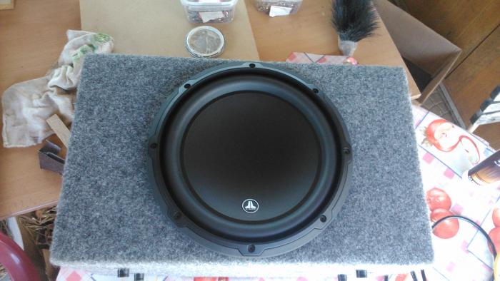

Sub: JL audio 10w3v3-4
foto k příspěvku  od Jardoss

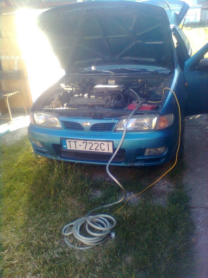

o 28.07.2014, 23:32 | Jardoss

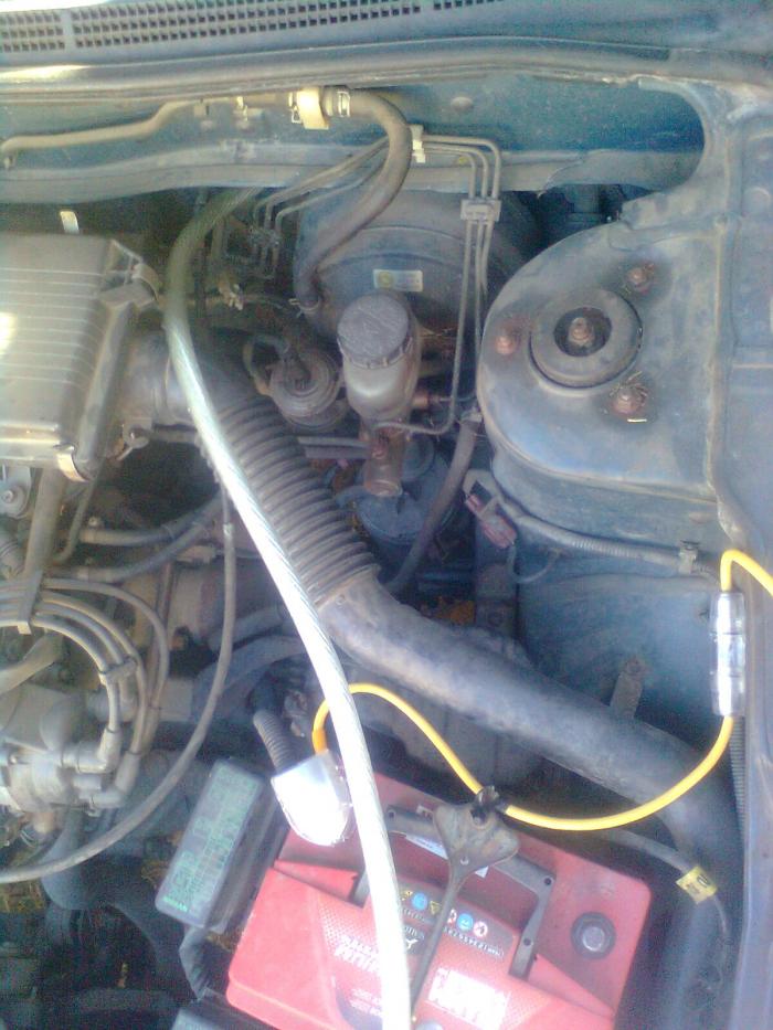

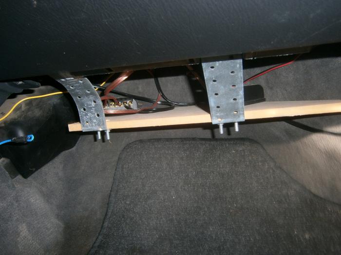

žltý kábel bol použitý na napájanie zosíku holywood excursion HXA20, ktorý bol umiestnený pod kastlíkom foto neskôr nejako som sa nedopracoval vyfotiť momentálne ide do kufra táto 50tka

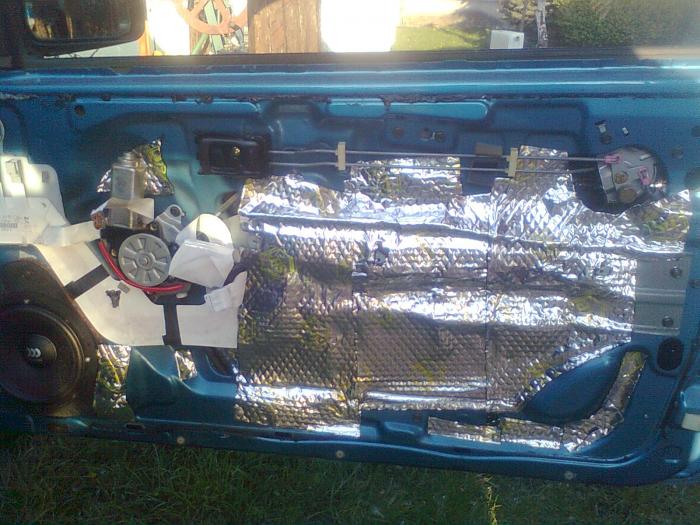

o 28.07.2014, 23:36 | Jardoss

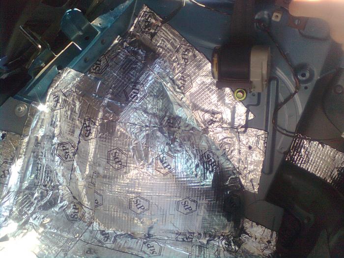

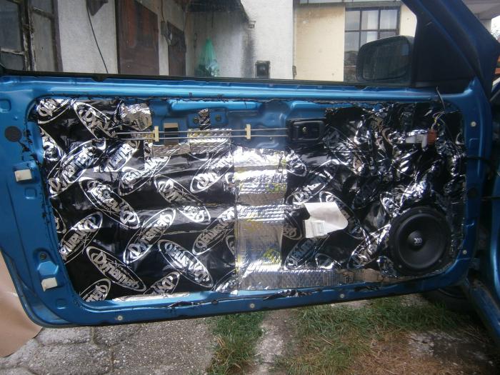

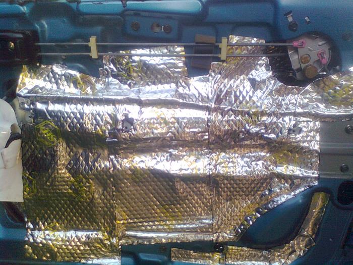

dvere vytlmené STP gold, vraj 4pláty mali stačiť na dvere zobral som 5 a bolo málo nepočítal som stým, že hatchback má o "trošku" dlhšie dvere takže dotlmím neskôr

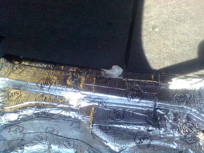

o 28.07.2014, 23:38 | Jardoss

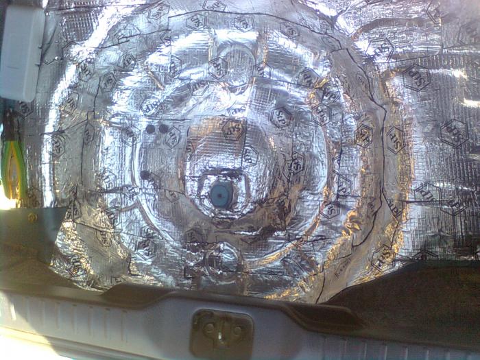

na kufor som použil 6 plátov STP silver tam to bolo akurát

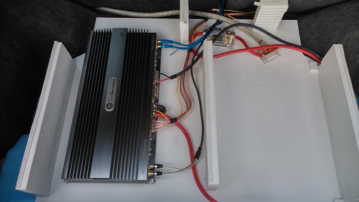

o 28.07.2014, 23:44 | Jardoss
nastriekaná, zosík umiestnený na gumových podložkách asi 8mm kvôli chladeniu poistka 100A a nejaký ten jednoduchy rozvodný blok

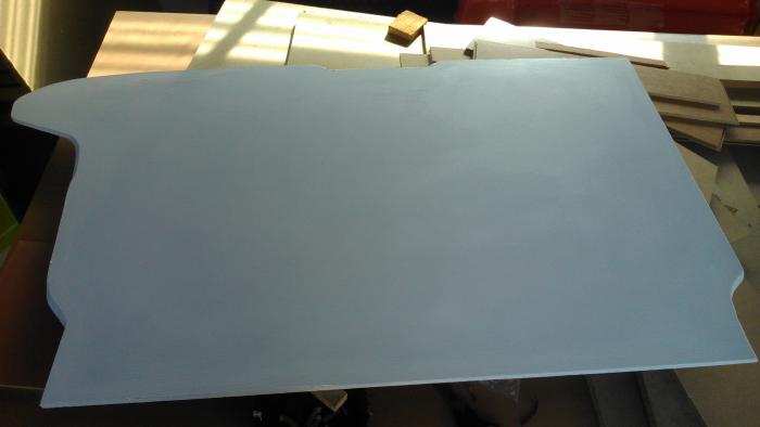

o 28.07.2014, 23:45 | Jardoss
vrchná časť podlahy, ešte nie je potiahnuté tak som nefotil

o 29.07.2014, 07:28 | CarMedia.cz
Tu pojistku máš mít u baterie, nikoliv vzadu u zesilovače. Jistíš s ní totiž hlavně kabel, aby se ti při nějakém průšvihu nezačal tavit v prahu apod. To bych být tebou předělal. Jinak si se do toho ale pustil pěkně. :-)

Celkom pekne, dobra koncepcia, akurat ten DLS bude pre JL W3 malo...

o 29.07.2014, 09:55 | Jardoss
pri batérii bude ešte jedna poistka to isté púzdro s 150A len som mal problém ju tam nejak dostať na zosík sú teraz neni prachy musím auto porobiť aj z technickej stránky včom bude rozdiel ak pripojím W3 na silnejší zosík? Pretože aj na tomto musím na Equalizéri znižovať bass inak vďaka za pochvalu :)
o 29.07.2014, 10:57 | noclue
a4 je ovela dynamickejsi zosik ako porovnatelny genesis 4-channel, takze by som sa toho pri dobrom napajani velmi nebal... samozrejme s poriadnym zosikom z toho menica dostanes ovela viac... ako uz pisal Tommy

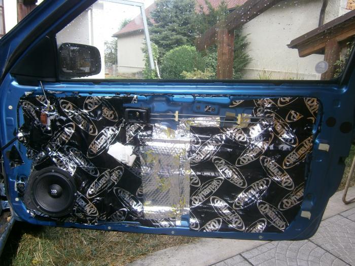

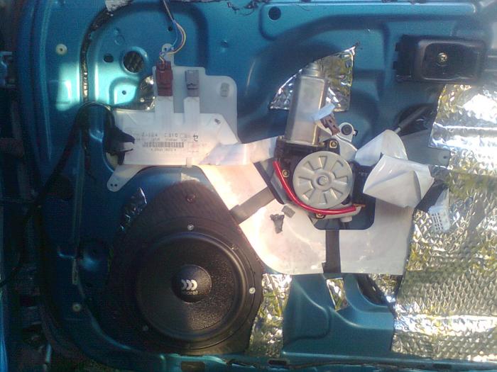

ale neviem preco si nezatvoril vnutorny plech dveri... narval si tam plno alubutylu, ale okolo stredobasu mas diery. Tam treba najviac tlmit, aby si mal co najvacsiu zatvorenu plochu okolo repra a znizil tak akusticke skraty....

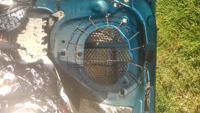

o 29.07.2014, 18:19 | Jardoss
ako som písal nevyšiel mi materiál tak som sa snažil vytlmiť najväčšiu dieru, no dnes som to prerobil strecha počká

29.07.2014, 18:19 to uz vyzera ovela lepsie :)
na streche a vonkajsom plechu dveri mam tiez dynamat, je to o polovic lahsi matros ako ten gold...
o 30.07.2014, 14:33 | Jardoss
hej to je preto som ho vybral na strechu a mám pocit, že je oproti STP aj hustejší čo sa týka fólie aj butylu + samozrejme po kompletnom uzavretí veľký rozdiel vo zvuku

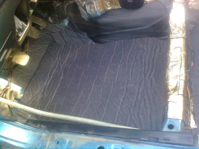

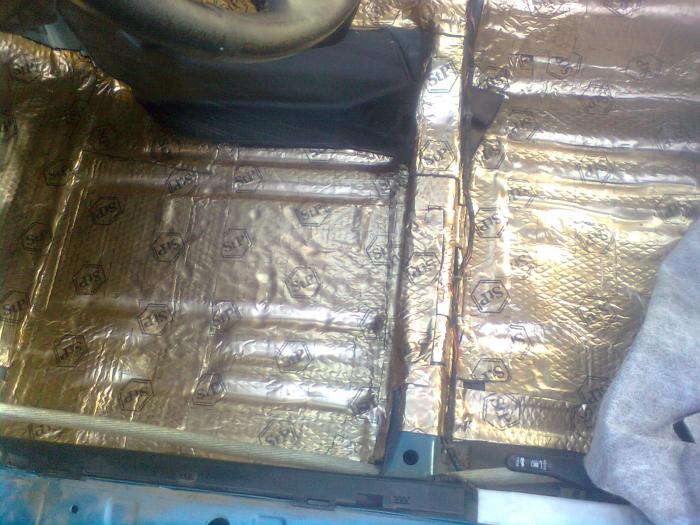

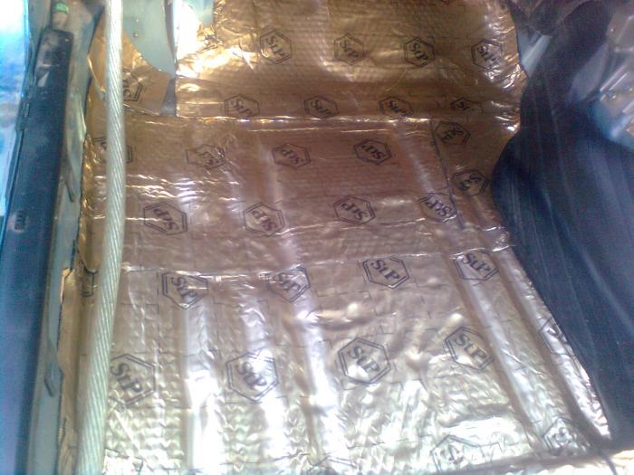

Dnes som zapracoval na podlahe STP anticor G
o 09.11.2014, 17:43 | Jardoss
o 09.11.2014, 17:45 | Jardoss
nato CHP Damm kde sa dalo som napratal aj 2 vrstvy uvidíme či bude počuť nejaké odhlučnenie

pekna praca podlahu budem urcite tlmit aj ja kdeze iba to mi chyba a dam tam aj tu penu lebo najviac je pocut hluk zospodu ..daj potom vediet ci to pomohlo ale myslim, ze rozdiel by mal byt velky
o 09.11.2014, 20:24 | Jardoss
Takže bol som sa previesť a takto to dopadlo najväčší pokles hluku bol pri rozbiehaní a to hlavne pri otáčkach okolo 3000 tak isto na 5 rýchlosti pri 100ke tam bol rozdiel počuteľný, no pri zrýchlení na 130 auto hučalo rovnako, len od podlahy to bolo trošku tichšie celkový hluk na tejto rýchlosti zostal rovnaký ešte ma čaká podlaha nové tapecíry a odhlučnenie dverý a asi najviac proti srsti palubová doska uvidíme kam sa dostaneme potom, celkový dojem z toho mám dobrý aj keď to nie je veľká zmena som spokojný tlmenie účel splnilo

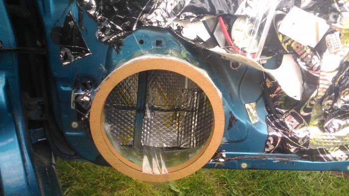

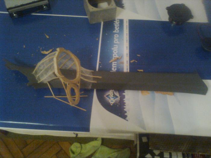

o 08.05.2015, 18:30 | Jardoss

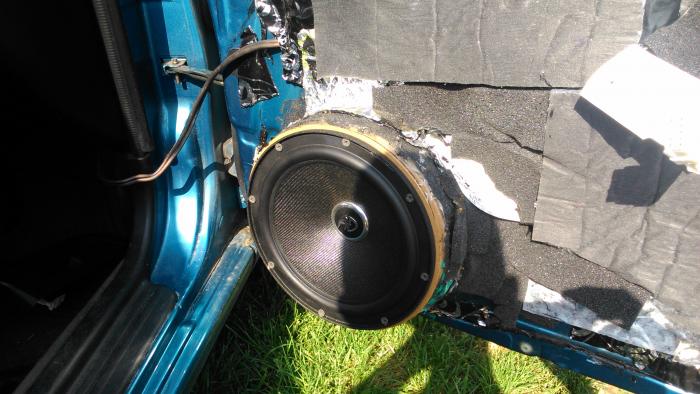

Zacal som pracovat na stredobasoch stlpiky som dokoncil ale nebolo to z prakticke prava strana ok, ale vlavo som nevidel dobre na cestu takze nanovo

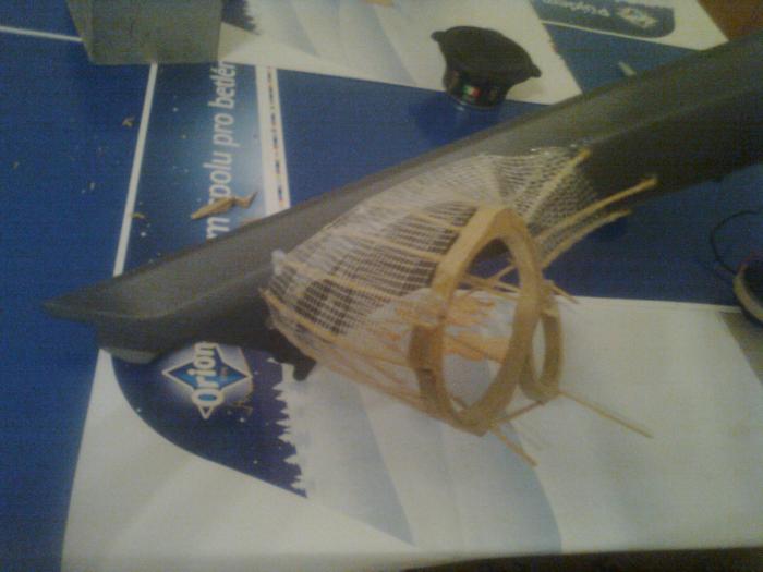

o 08.05.2015, 18:32 | Jardoss
A tu po vylaminovani este nie je uplne hotovo
o 09.05.2015, 22:57 | noclue
1. chcelo by to viac hmoty okolo toho kruzku
2. bude ti odtekat voda z kruzku do dveri alebo sa bude drzat v kruzku?
o 10.05.2015, 11:14 | Jardoss
Tuna bola prvá vrstva laminátu teraz už je aj vytmelený a vybraxovaný vyfotím aj trošku z boku aby bol lepší pohľad a ktej vode úplne som nato zabudol mal som vzadu butylový plát, ale pri rezaní som ho dal dolu chybu napravím :)
