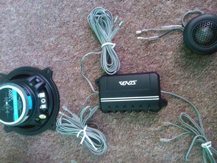

Zdravím... Mám takový hloupý dotaz. Chci se zeptat, který kabel kam zapojit. Jsem v tom úplně "lajk". Nemám zesilovač, musí tam být? Myslím si že to má být, tak jak je na obrázku 2kabely k basakum, 2 k výškam a ty další 2 k ??? Prosím o podrobný popis... děkuji

Ak nemas v aute WiFi tak potom tie dva k radiu alebo zosilovacu. ;)
o 18.07.2014, 14:37 | TommyDS
Tak ako mas napisane na vyhybky - 2kabely na stredobas, 2 kabela na vyskac, a tiez zvysne 2 kabely na repro vystup z radia - odniekadial musis priniest signal, aby tie repra hrali :) Vyhybke iba rozdeluje pracovne pasmo pre jednotlive menice, aby neboli zatazovane frekvenciami, ktore nevedia zahrat ...

nieje to nič zložité. na jednej strane kde máš iba 2 káble tam pripojíš výstup z rádia čo má ísť k reproduktorom. A na druhej strane ti 2 tie káble budú pasovať iba k tomu malému reproduktoru. Nepomýliš sa, lebo jeden konektor je menší a druhý širší tzv + a -, a jedna strana je samica a druhá samec ako na tom basovom.
A tie zvyšné 2 pripojíš k tomu väčšiemu reproduktoru (stredobas).
Tam ža veľkosť tých konektorov nepustí. :)

Ještě jedna otázka.. Když to zapojím tak, jak je to na tom obrázku, tak mi vlastně zbude ve dveřích kabel k reprákum ( originál), jak na levé tak i na pravé straně. Takže na to můžu zapojit ten kabel s vyhýbky? nebo je to úplně blbost co tu píšu
o 18.07.2014, 15:12 | Duri168
Poviem ti to iba takto. original privod samozrejme zapojis na ten jeden kabel ktory ide do výhybky.. (na obrázku vpravo dole)
A nemáš ich ako zameniť tie káble k reprouktorom. Veľkosť tých konektorov ťa nepustí. Skús si to prosím ťa len tak zapojiť a zistíš to.. ;-)
skladal si už niekedy puzzle? je to skoro to isté.. :D
