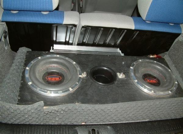

o 07.03.2006, 15:06 | petis
Je to ten novej, nebo ten starší. Na ten starší jsem měl ozvučnici 40L a nátrubek 100mm, dýlku musíš odladit podle auta.

o 07.03.2006, 15:19 | petis
vypadá to takhle? :-)
Na dB Drag to chce hlavně pořádně překrmit:-))
foto k příspěvku  od petis
