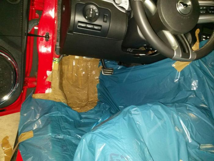

o 25.06.2014, 20:03 | noclue

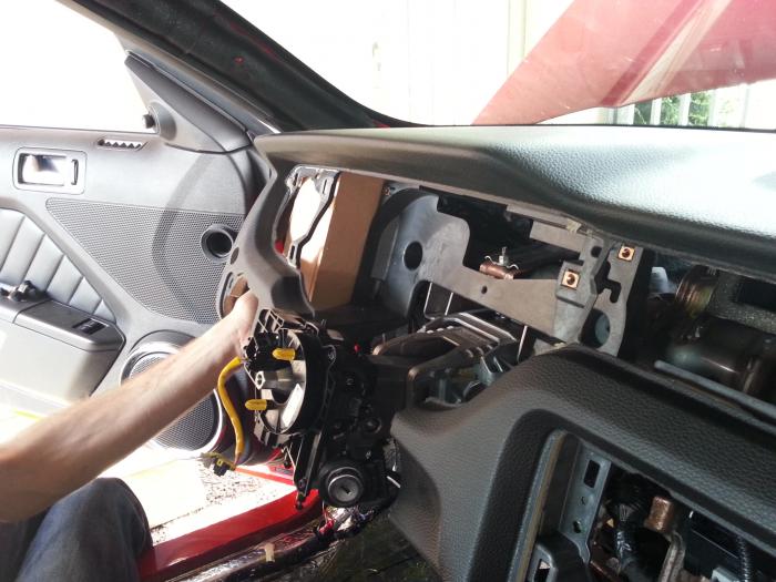

fotky aut su tu

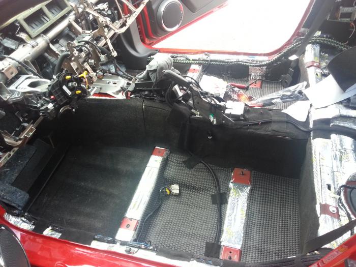

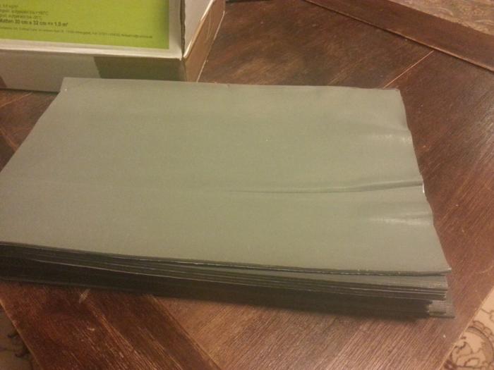

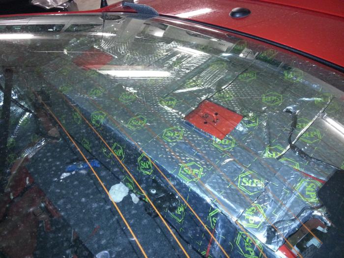

zacal som tlmenim
najprv tazka polyvinylova folia tu je
foto k příspěvku  od noclue

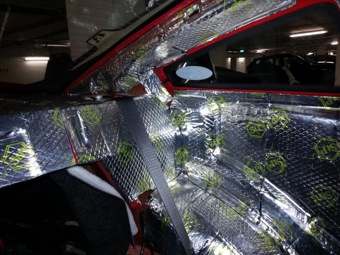

o 25.06.2014, 20:09 | noclue
takze 4 folie velkosti A4, pomedzi orginalne vystuhy
o 25.06.2014, 20:10 | noclue
cele prekryte lahkym alubutylom
o 25.06.2014, 20:14 | noclue | Upraveno: 2014-06-25 20:15:26

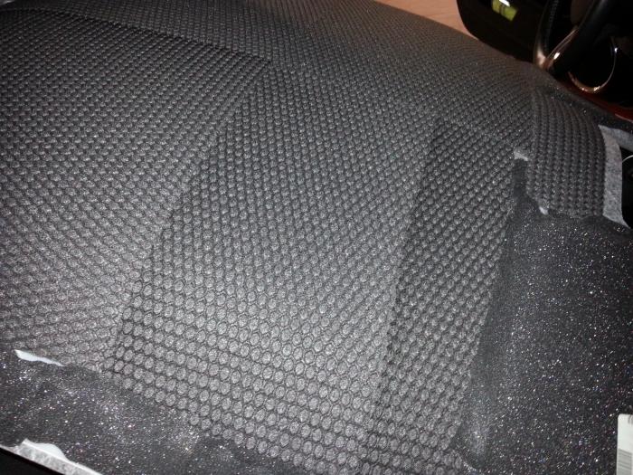

tapacir ocisteny od orginal vatoveho tlmenia a nalepena 10mm zvukovo a tepelnoizolacna pena od adms- vraj to dobre funguje aj pod kapotou pri motore pena je ovela hutnejsia ako ans... mala by co to pohltit...dokola kam sa nevmestilo 10mm je 5mm biplast pena

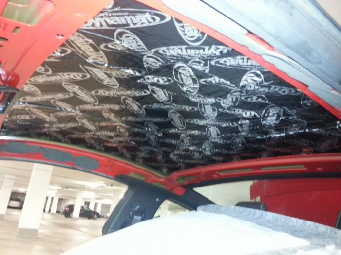

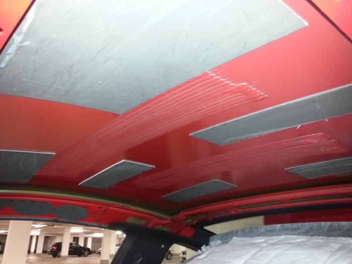

o 25.06.2014, 20:16 | noclue

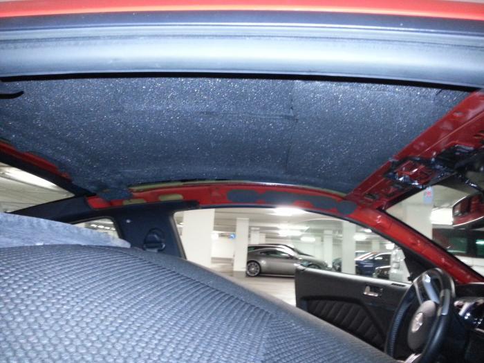

potom isla este vrstva biplastu 10 na strop
o 25.06.2014, 20:20 | noclue
cele to trvalo 3,5 hodiny, z coho vidim, ze by som sa autohifi instalaciami neuzivil. Ale strecha je akusticky skoro mrtva

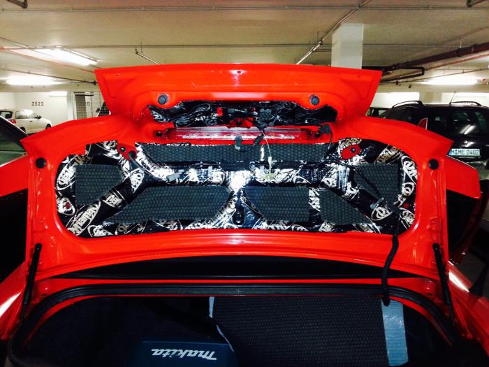

o 26.06.2014, 22:22 | noclue

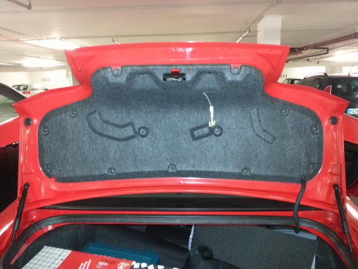

viem, ze nuda, ale viac cez den nestihnem.

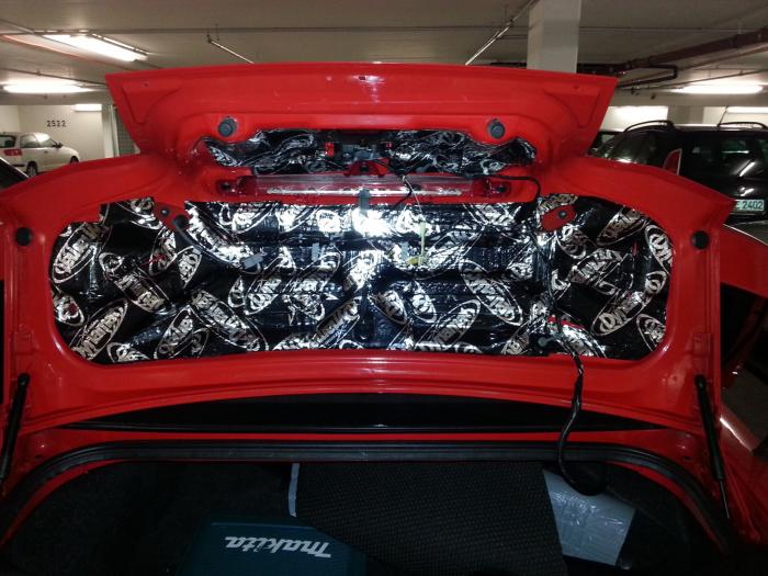

V kufri nebudu ziadne menice, takze take light odhlucnenie a podlozenie kablov kvoli rezonanciam

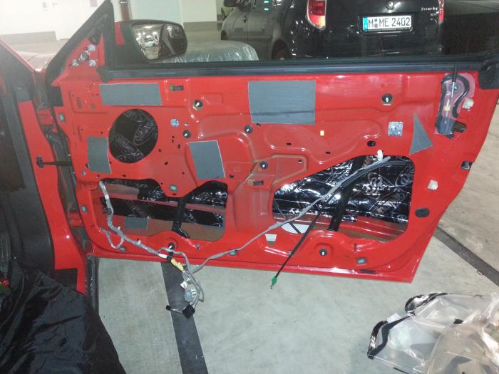

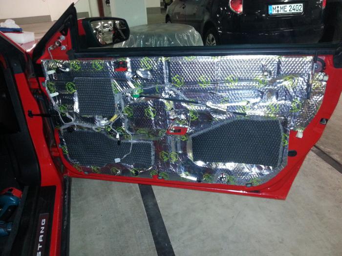

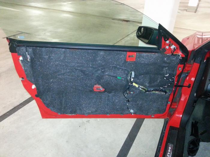

o 28.06.2014, 16:37 | noclue
skoki: na omak je to ako adm 10 gold, akurat o cca 2mm hrubsie, holt nemci maju vacsie milimetre ako rusi
Dvere: tazka folia a extreme na vonkajsi plech, ziadna pena.
o 28.06.2014, 16:39 | noclue
uplne dole su dvere mastne ako ochrana pred koroziou, tam som nic nelepil
vnutorny plech zavrety stp gold plus troska peny na tych miestach, kde nie je kov, nech ten alubutyl nevlaje

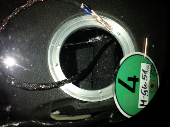

o 28.06.2014, 16:41 | noclue

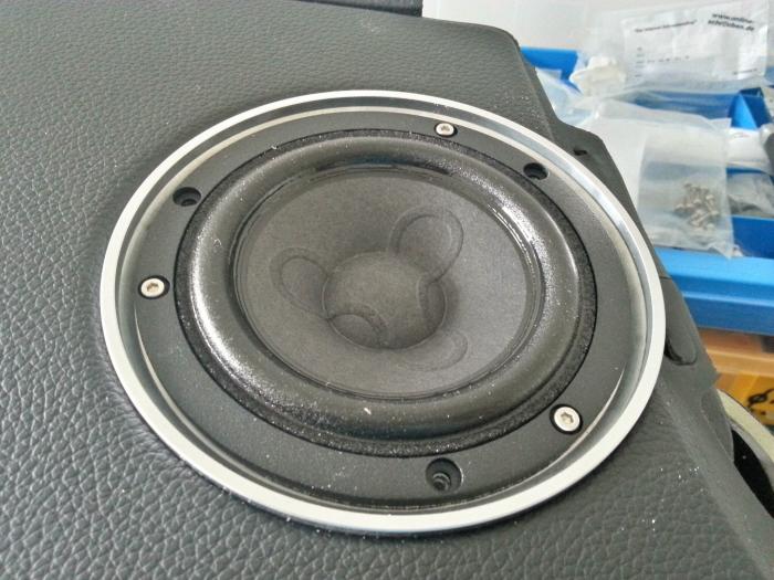

tapacir- najprv som odstranil ozvucnicu shaker500, ono sa to fakt tak vola ;)
potom troska stp gold- asi 40-50% povrchu a na to kombinacia peny adms a na dosadacie plochy potom stp biplast 5

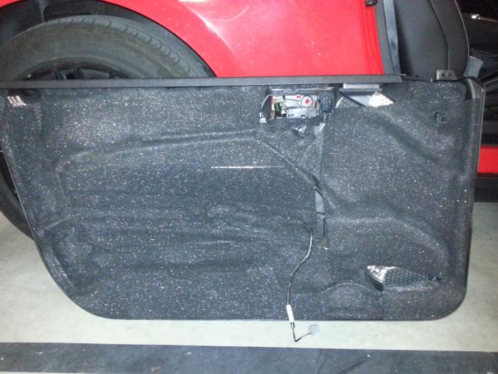

o 28.06.2014, 16:44 | noclue

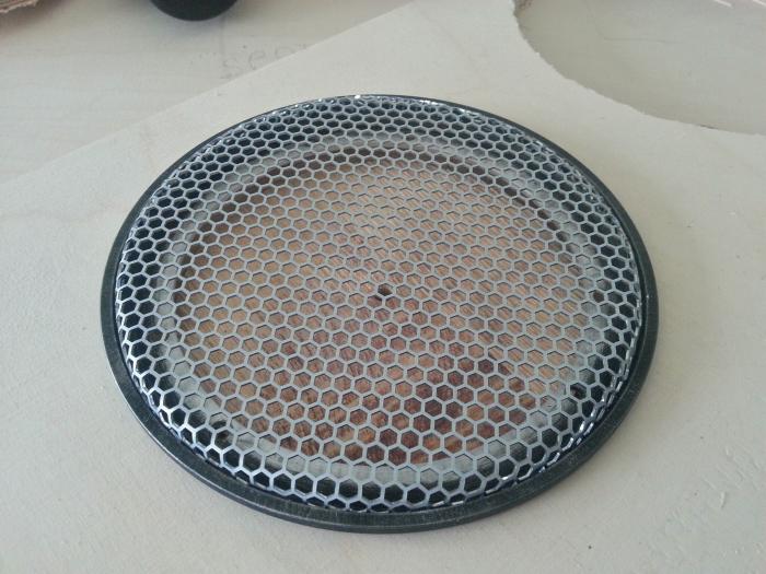

mriezky origo reprakov zvnutra vystuzene stpckom a na to pena...
20:15-02:15 s kratkou prestavkou. dufam, ze druhe dvere dam za 3 hodky,nakolko pojdem naisto.

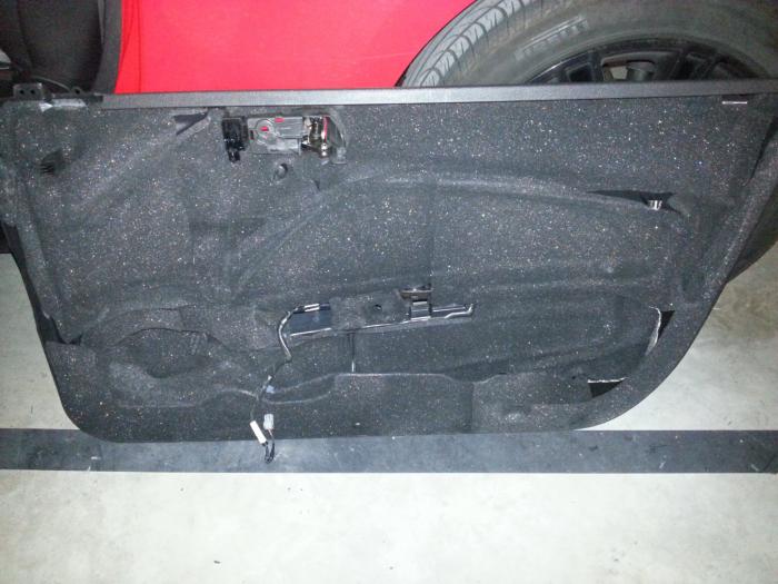

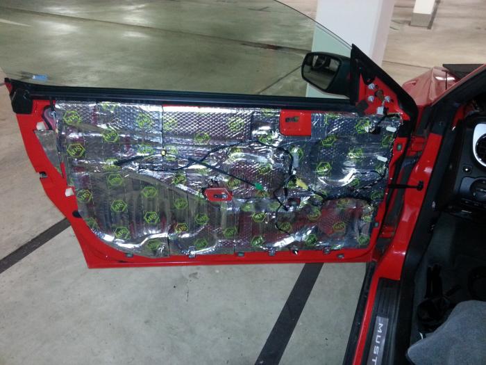

o 29.06.2014, 16:39 | noclue
lave dvere, tie len lahkou penou, cize biplast 5 a 10, nakolko tam vzdy bude sediet sofer a ten tiez nieco pohlti... rozdiel je nieco cez 1 kg.

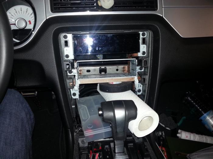

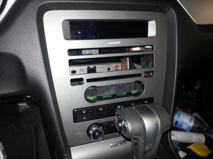

o 30.06.2014, 00:27 | noclue
a este tapacir...
o 30.06.2014, 00:39 | noclue
shaker 500 system

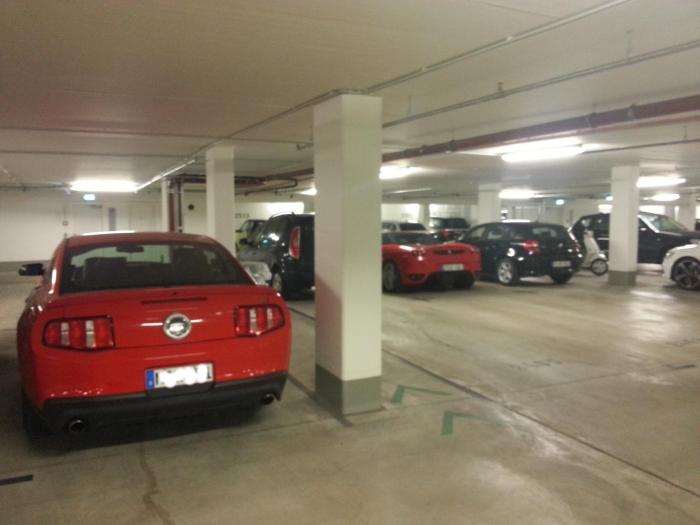

Ricardo, este jedna pre Teba.
o 01.07.2014, 15:23 | ricardo
dobry cary uvas,vidim ze bydlite v dobrym panelak
..to se mi libi moc
o 01.07.2014, 15:37 | ricardo
to ja stale jestim moje stary klepr,.. ale jsem stastnej jako blecha ..
.. hm ale tvuj Mustang je teda bomba. palec na horu==)))))

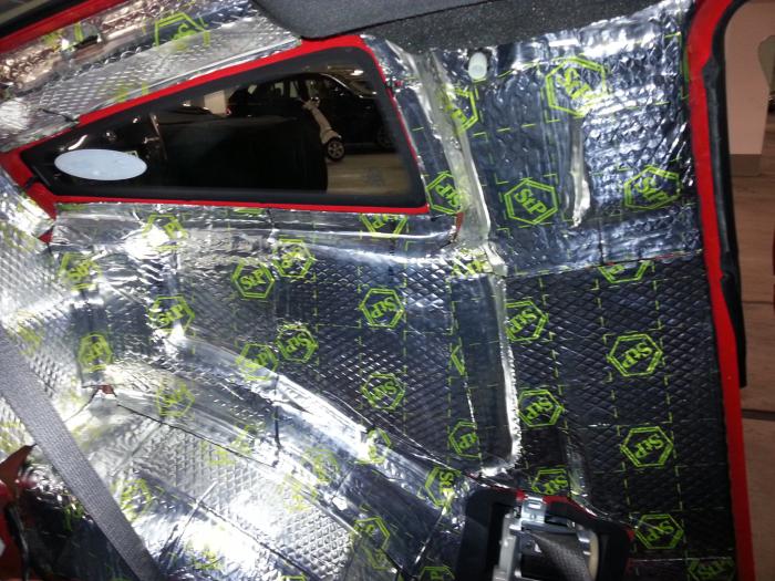

Ricardo: pekne kola

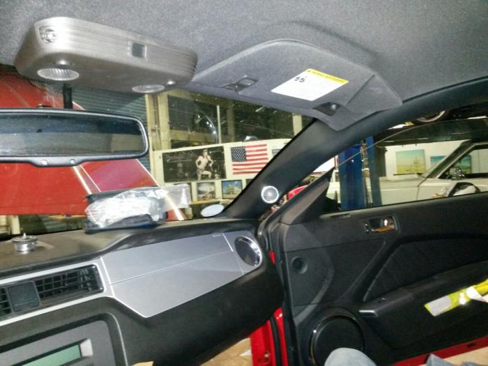

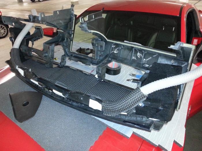

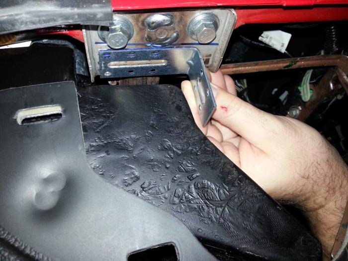

Ja dom dal plato, boky vzadu b a c stlpiky
o 02.07.2014, 18:10 | noclue

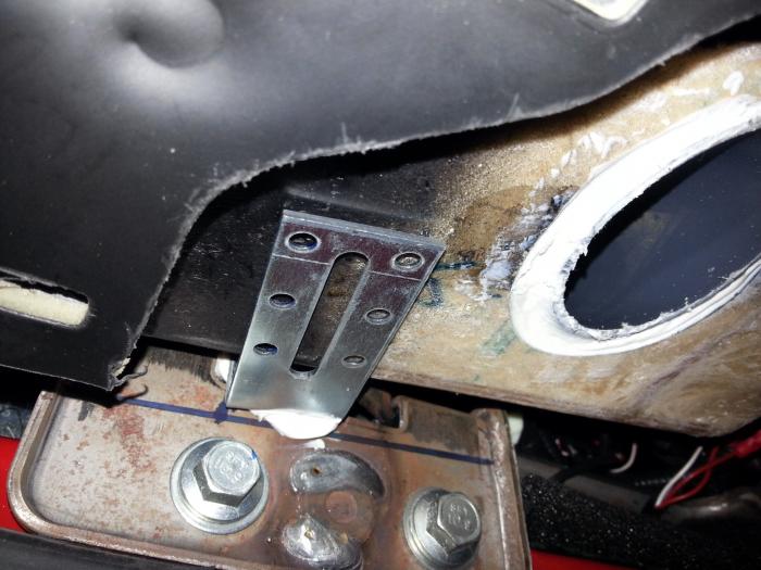

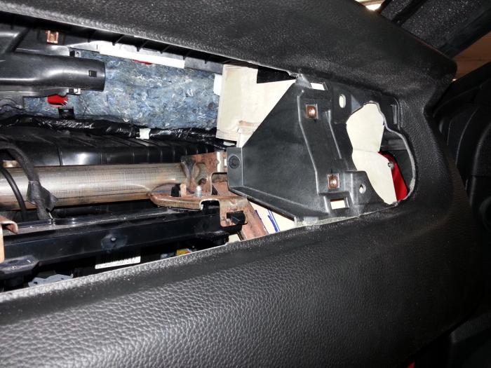

o 02.07.2014, 18:27 | noclue

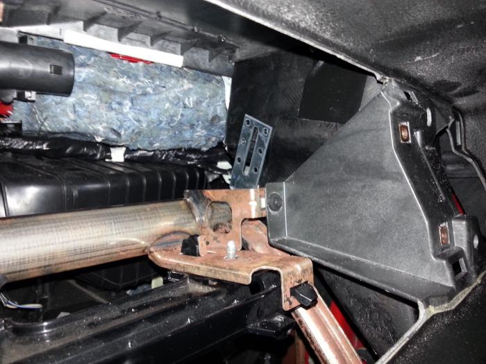

Z plata isli von orginalne ovaly, na stp potom vrstva 10mm filcu a na tapacir 10mm pena. Plato zospodu (kufor) 20mm pena.
Na stlpiky stp, potom biplast 10. Na tapacir kombinacia filcu 10mm a peny

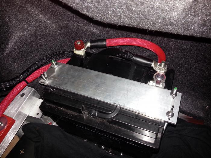

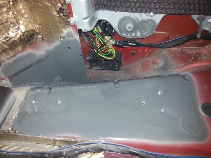

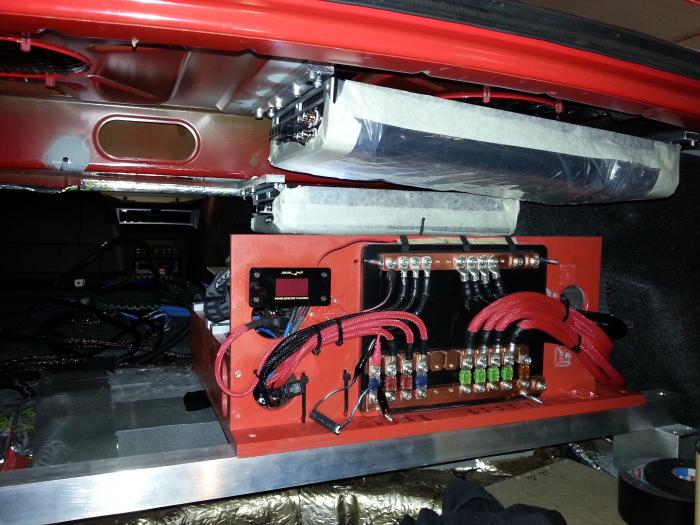

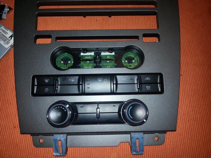

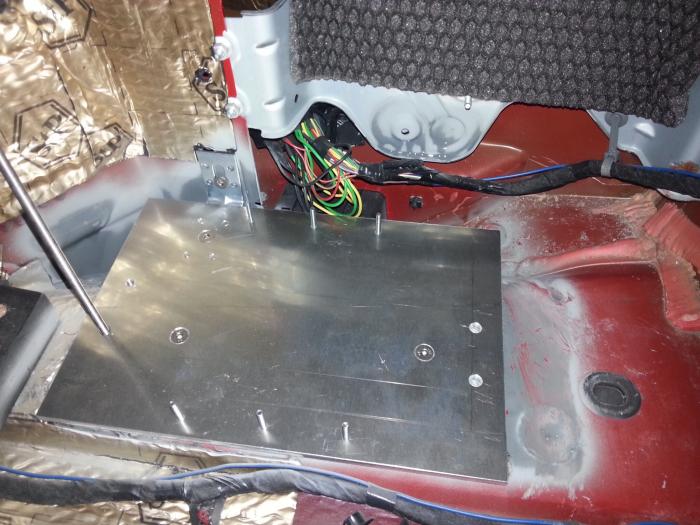

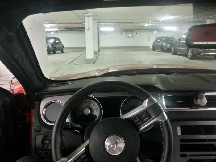

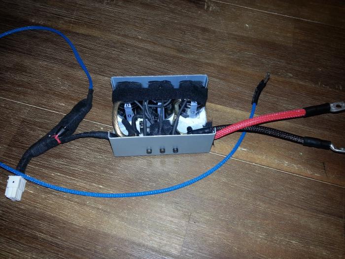

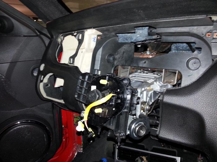

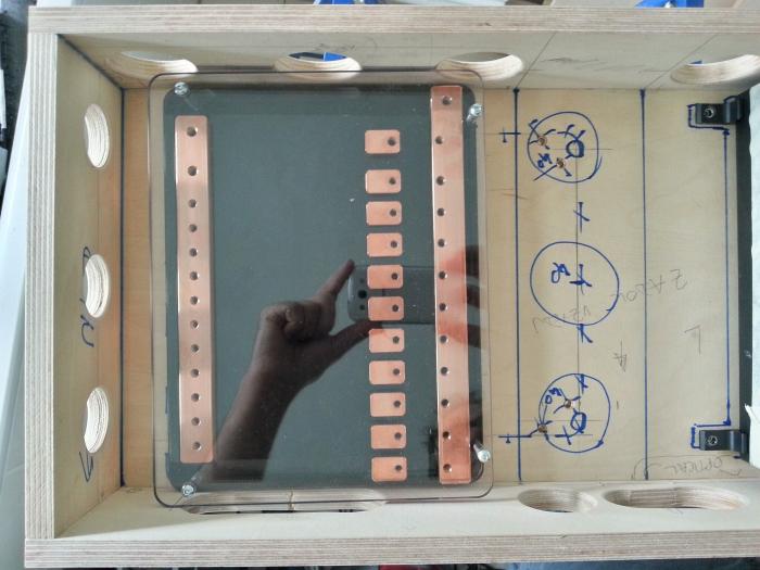

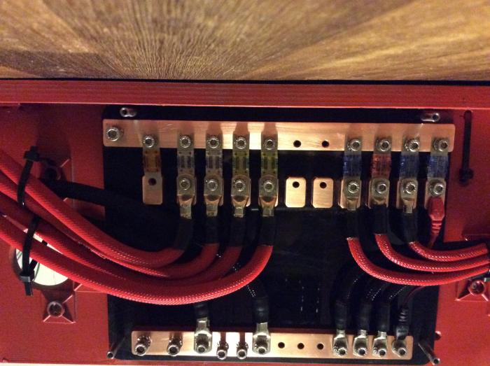

o 06.07.2014, 00:34 | noclue
Respo : nezhasina ;)

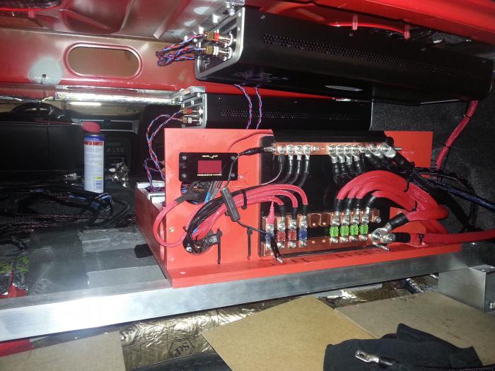

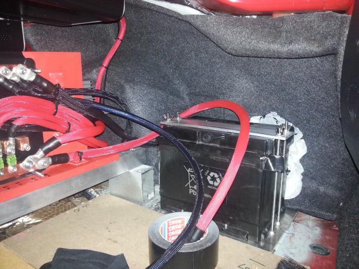

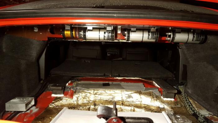

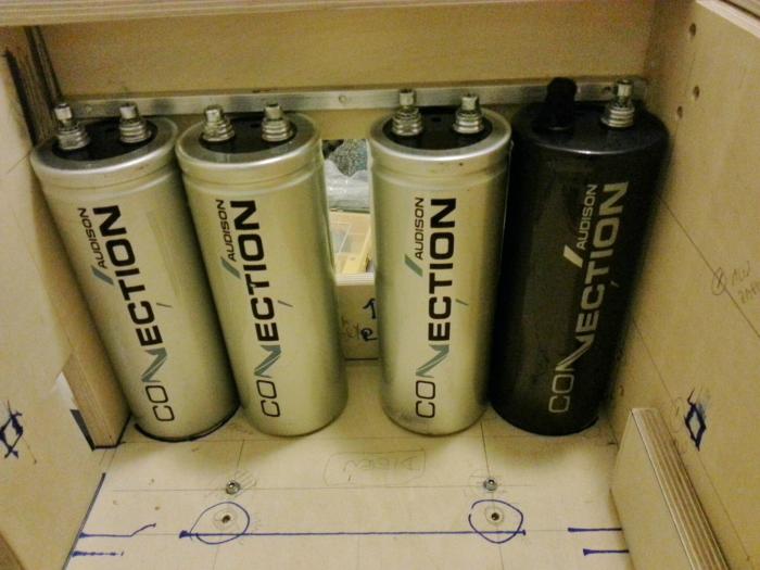

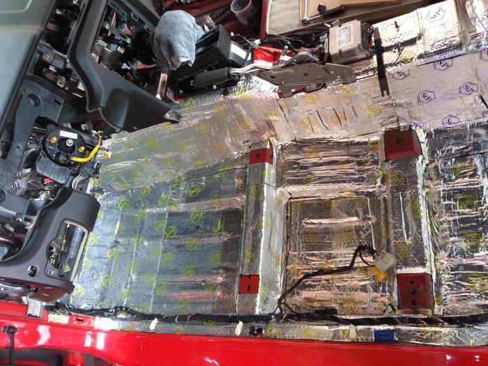

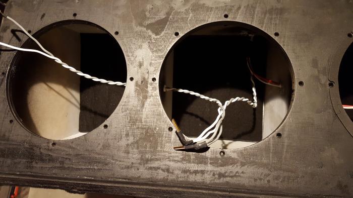

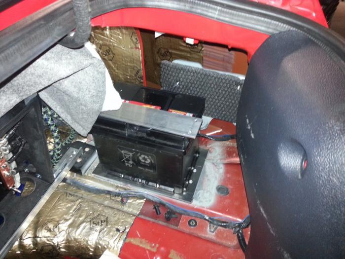

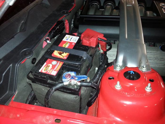

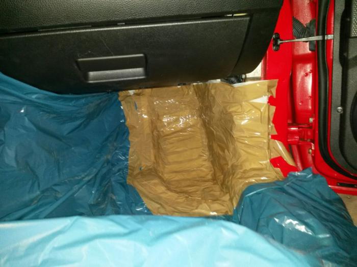

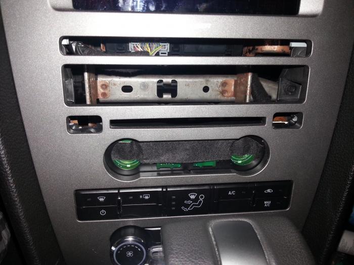

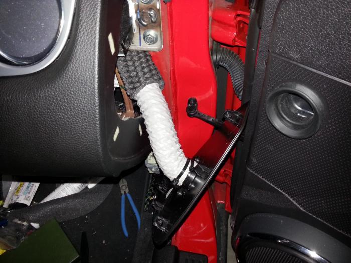

Tak troska tlmenia na plech pod orginal rohoze. Natiahnute + a - od baterky
o 06.07.2014, 00:35 | noclue
o 06.07.2014, 00:40 | noclue

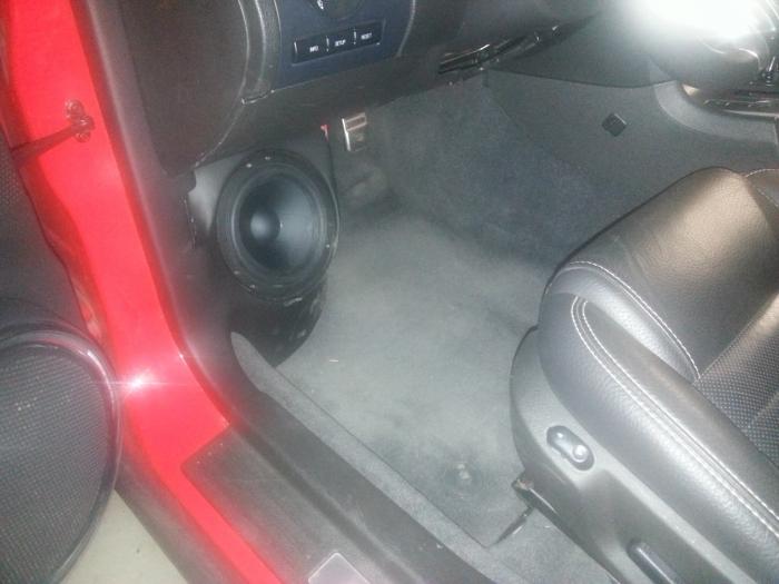

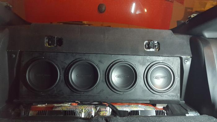

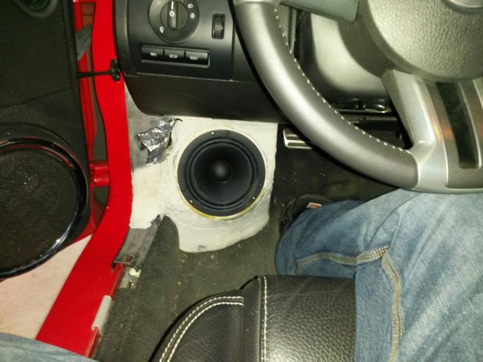

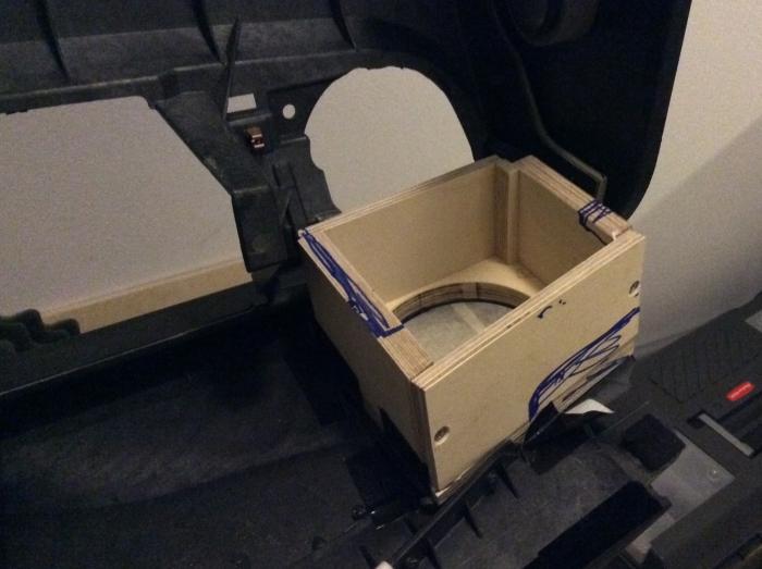

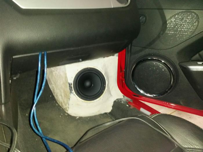

Prva skuska dvojlitrovych bedniciek...mpx 10mm 10x12x22cm... prichytene budu na rame palubovky. este treba prerobit vyduchy kurenia.

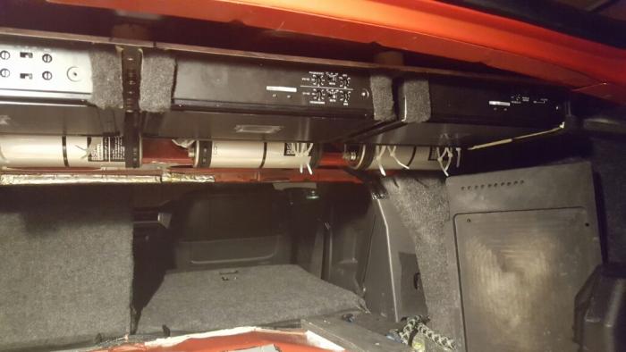

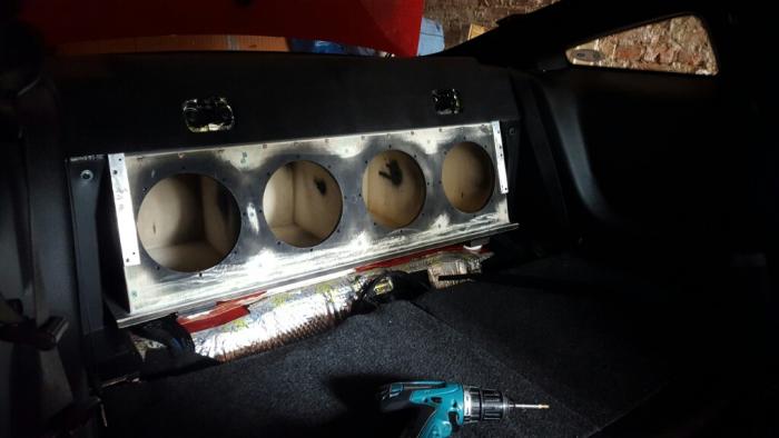

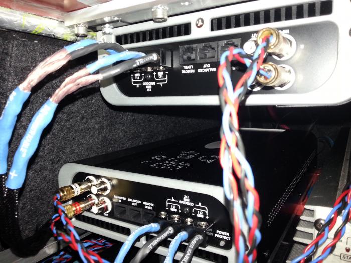

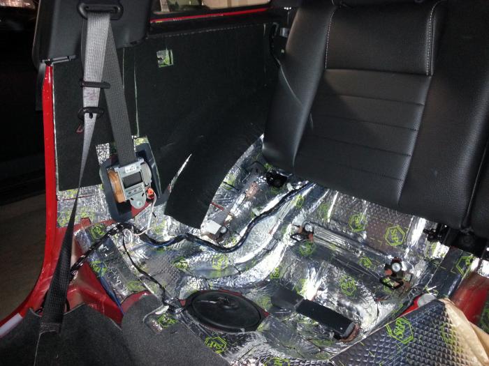

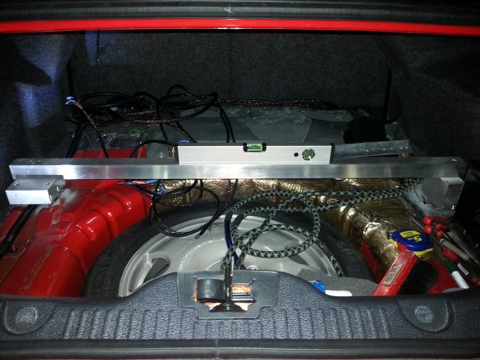

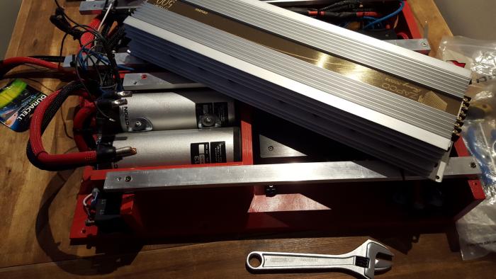

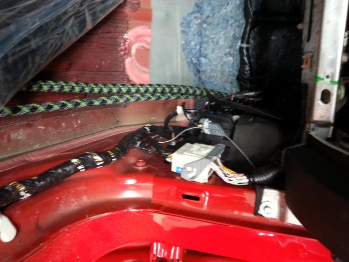

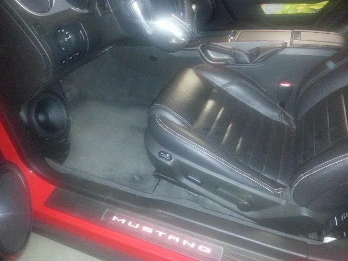

o 06.07.2014, 18:21 | noclue

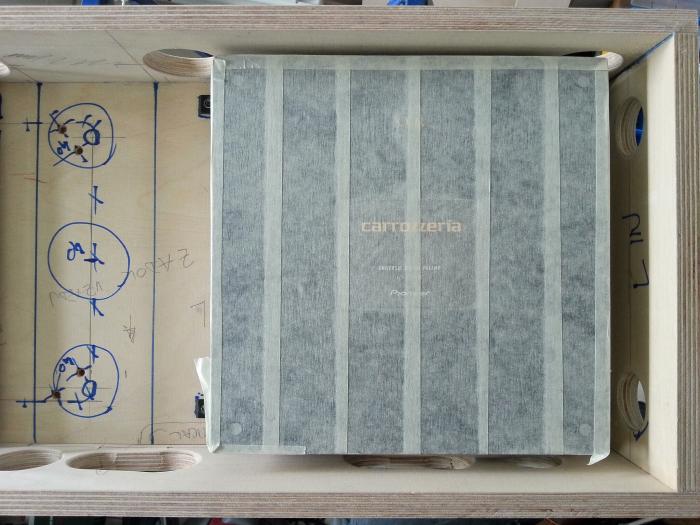

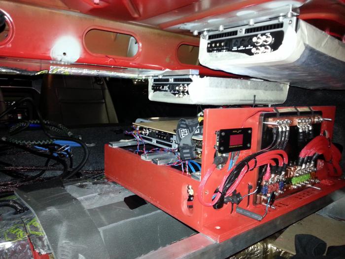

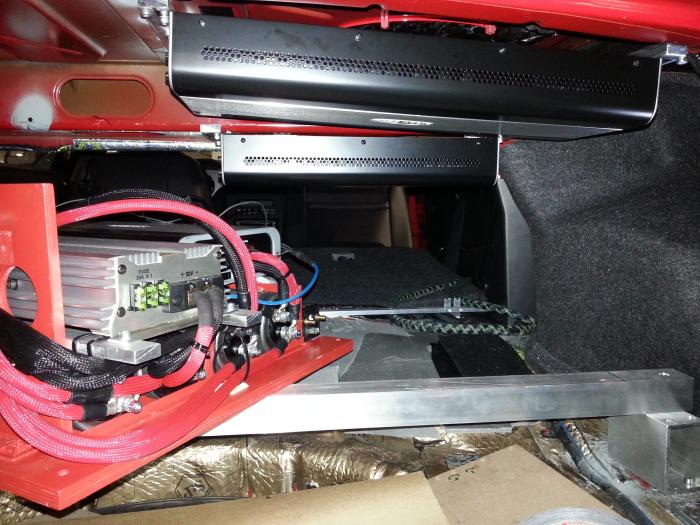

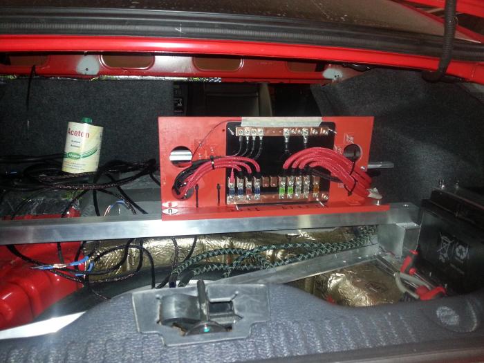

Az na kufor a palubovku dotlmene... kable natiahnute (6x repro, + a - od baterky do kufra, + a - z kufra k radiu, ipbus a optika. Som bol celkom rad ked som to poskladal a vsetko pasovalo. Este radsej son bol, ked aj nastartovat islo. Z velmi hlucneho auta je teraz prijatelne hlucne. Pri beznych rychlostiach sa da porozpravat bez zvysovania hlasu.
Ozvucnice nahrubo hotove, akurat neboli este objednane kruzky ani menice...

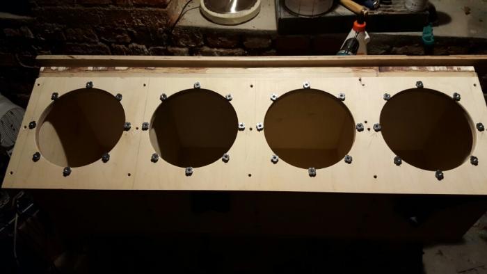

o 18.07.2014, 20:37 | noclue

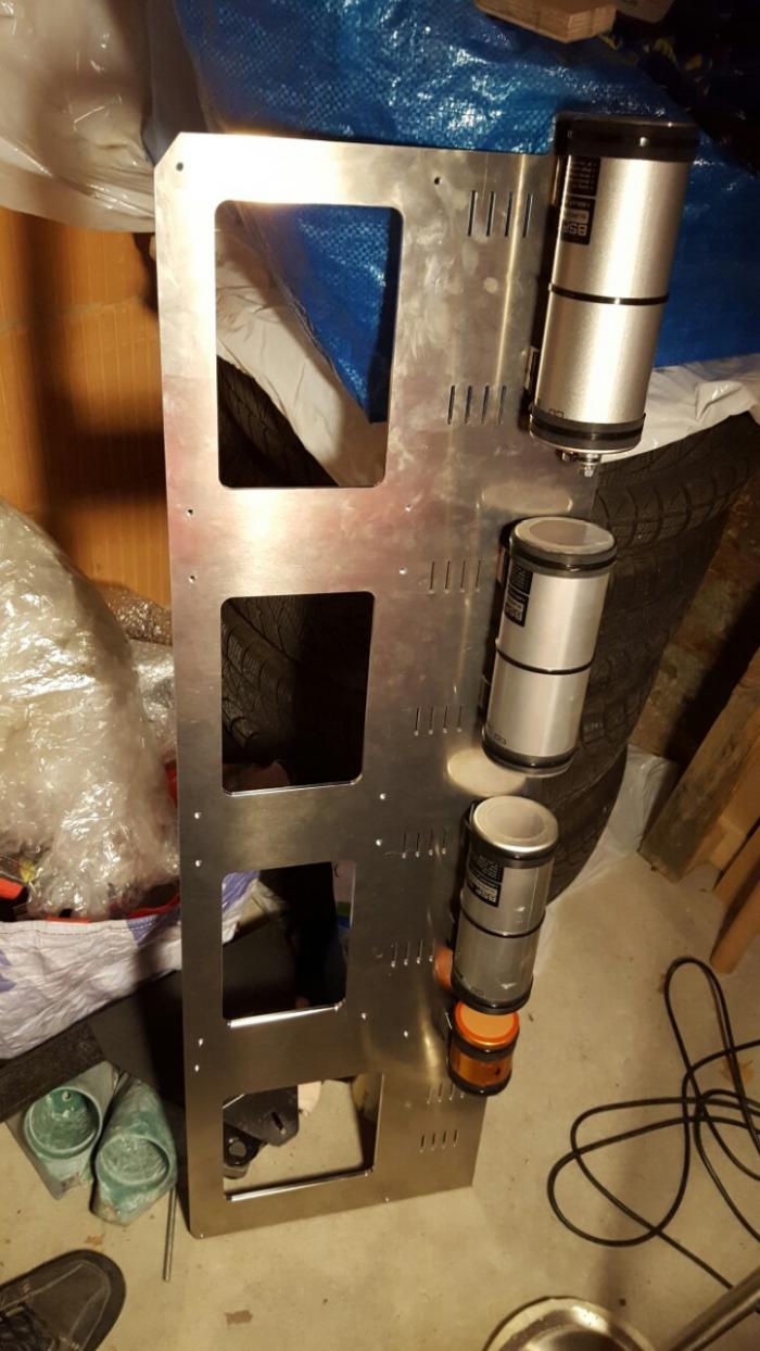

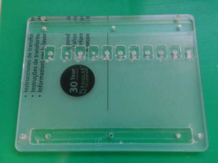

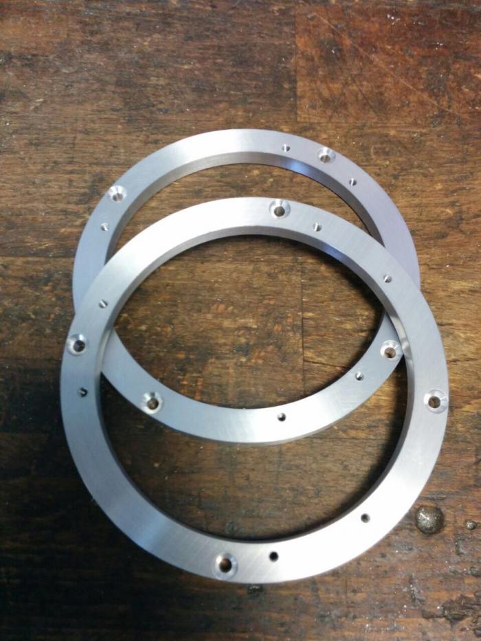

Tak sme frezovali cast prva.

o 23.07.2014, 23:59 | noclue | Upraveno: 2014-07-24 00:02:24
frezovanie cast 2.
Respo: nie, neni to prave " na skok"

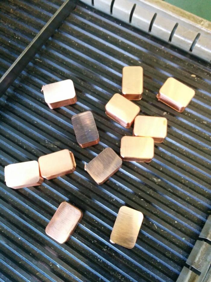

o 24.07.2014, 20:45 | noclue
i skladali

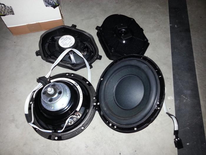

o 24.07.2014, 22:02 | noclue
a otcarali balicky: kto uhadne?

o 25.07.2014, 19:35 | hifim@ni@k
Domky a krouzky na vysky? A odhmotnovaci nozky, coz je v aute nesmysl. Je to vubec do auta?

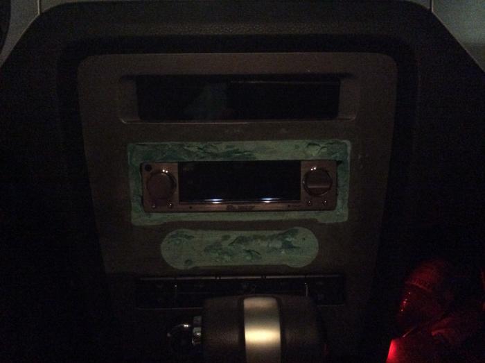

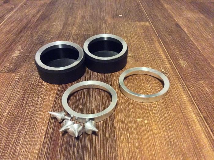

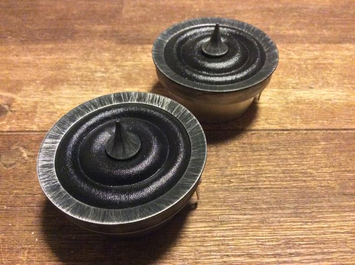

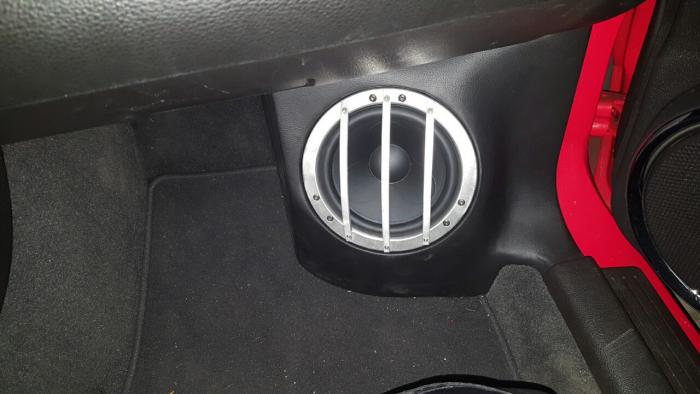

o 26.07.2014, 00:44 | noclue | Upraveno: 2014-07-26 00:47:54

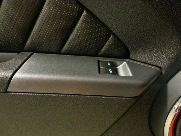

tommy dal ;) budu z toho raz vysky... dufajme. tak som jednu sadu cvicne zobral kartacom a ofarbil oxydantom... este neviem, ci ich dam prirodne alebo cierne.

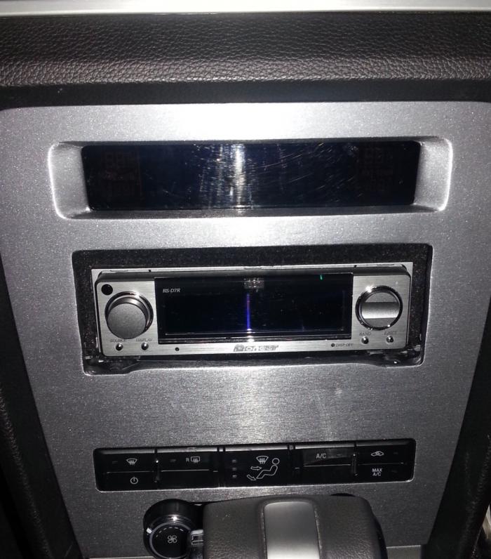

cely interier bude kombinacia povodnej ciernej a 3m brushed steel

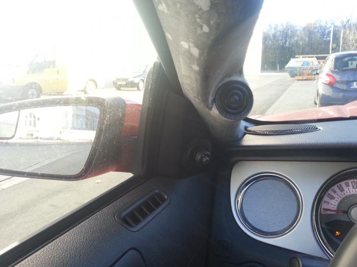

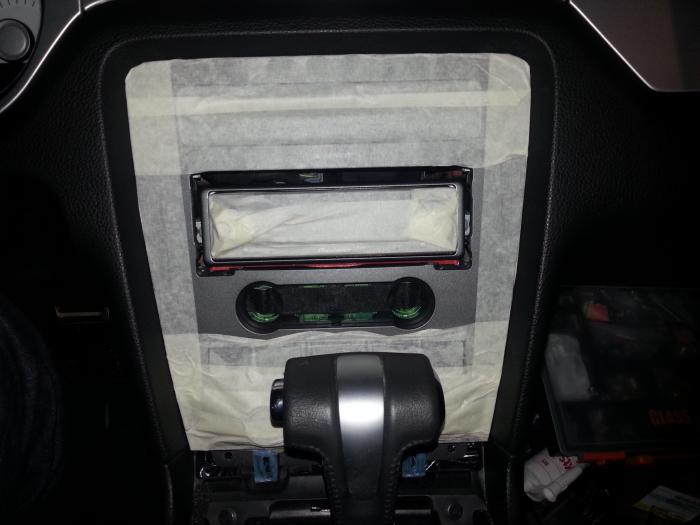

o 26.07.2014, 22:31 | noclue
Prve testovacie foliovanie. Na 3. pokus to dopadlo dobre. Learning by doing.
o 26.07.2014, 22:54 | wefa
noclue, může blíže objasnit ten fázový korektor?
o 27.07.2014, 08:11 | MARWiN
pouzivals pred folii "primer" ? mel jsem taky 3M a na podobne slozitem dilu se mi to bez primeru do dvou dnu na slunicku (v aute) odlepilo
o 27.07.2014, 14:30 | noclue
marwin: mam 1/4 kila od 3M - cislo 94, este som s tym nerobil.
Tieto casti su testovacie, ci sa mi to bude pacit. este tu mam aj black brushed metal, takze vyskusam aj tu.

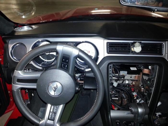

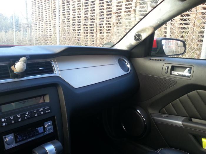

o 29.07.2014, 11:32 | noclue
Skoro hotovo...

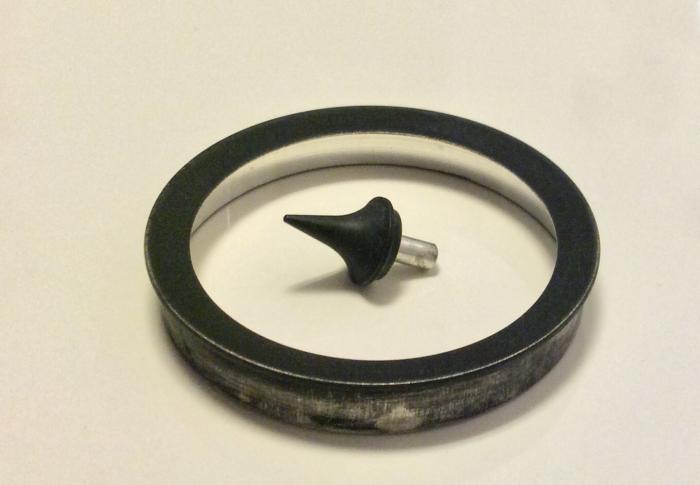

o 30.07.2014, 16:41 | hifim@ni@k
Blok pěkný. Ten fázový korektor mne také zajímá. Určitě není jednoduché zvolit správný tvar a umístění. Jak jsi k tomu došel, nebo to je jen pokus? Jak tam bude uchycený?
o 30.07.2014, 17:38 | noclue
phaseplug nie je z mojej hlavy, ale od dominica.
Ked pre nas plati teoria o dlzke vlny vs. priemer membrany, tak phaseplug znizuje vzajomnemne odcitavaniu pri strete vln v strede membrany... tie co by sa v strede stretli posle dokola a zlepsi odpoved mimo os, aj ked ta ma tolko nezaujima.
podobny tvar najdes aj na scan ringradiatoroch.... tolko verejne dohladatelna teoria.
o 31.07.2014, 23:13 | noclue

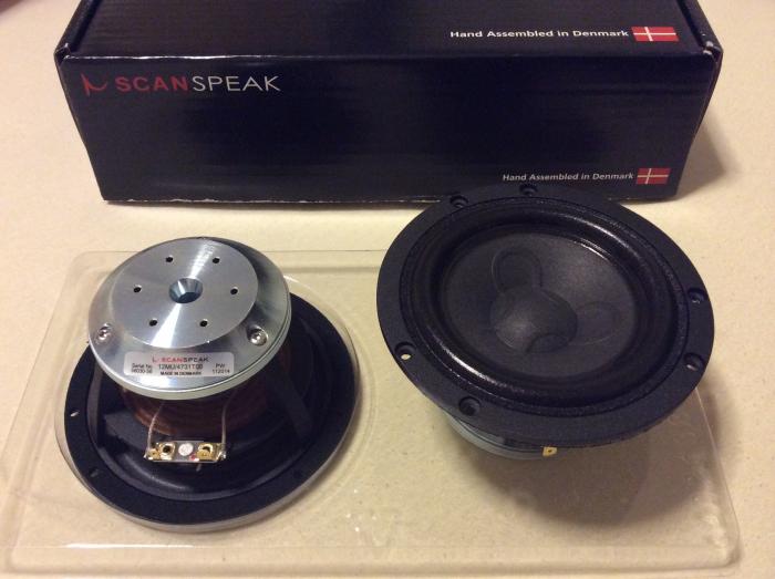

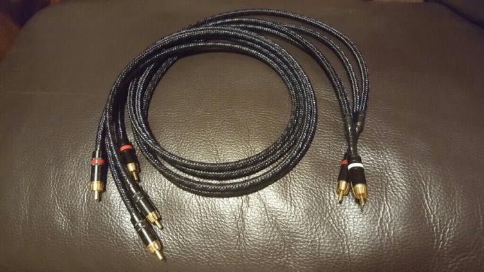

kuriatka dorazili...
o 31.07.2014, 23:32 | skoki
pekné kuriatka, hodila by sa mi taka sliepka :-D
o 01.08.2014, 00:30 | Fonfy
ktory to je model? budu na cele dvere?
o 01.08.2014, 07:20 | noclue
fonfy: prosim citaj! Je to na nalepke: 12MU/4Ohm
o 01.08.2014, 07:21 | kovvalsky
fonfy :-D to je skor stred ako stredobas zrejme do ozvucnice 3L [ Link ]

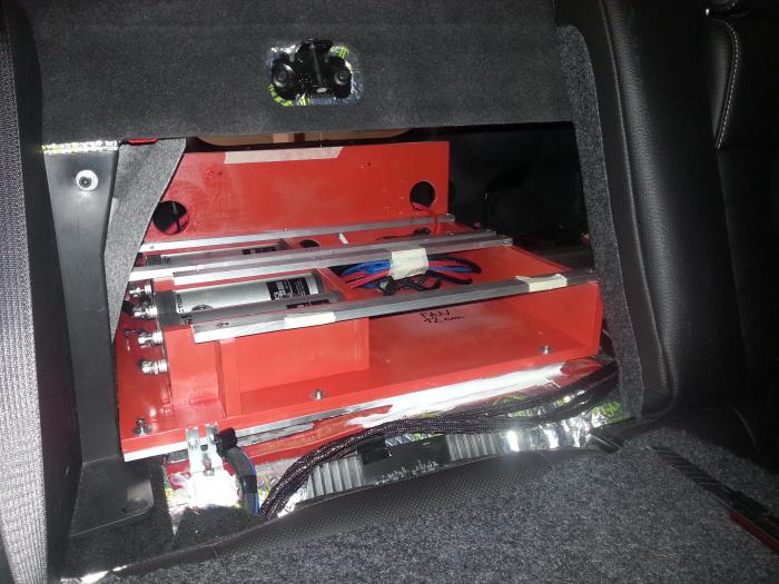

Blok hotovy

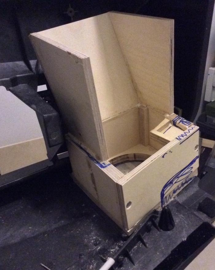

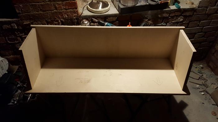

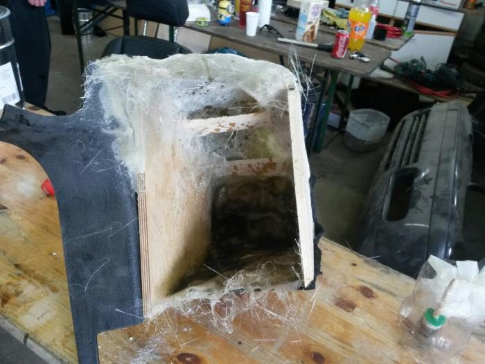

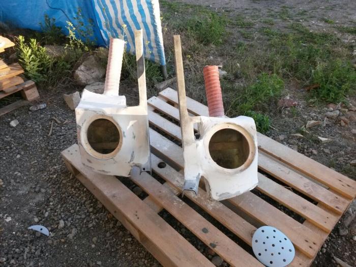

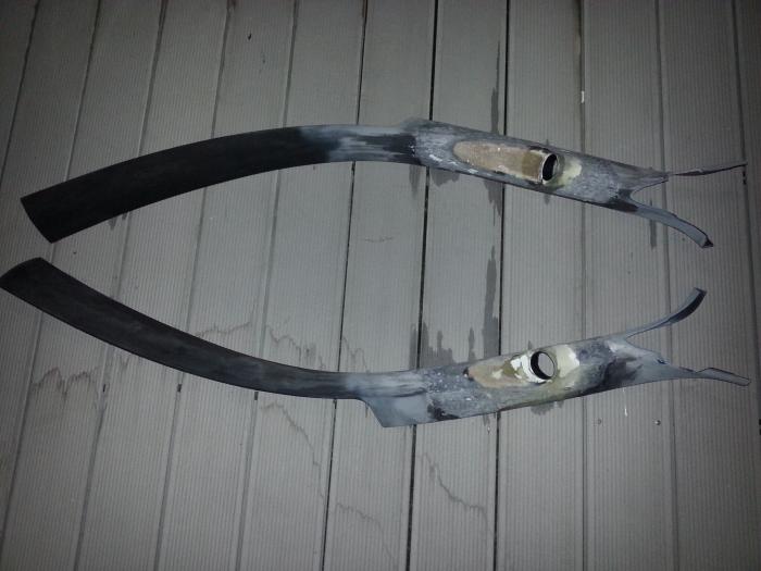

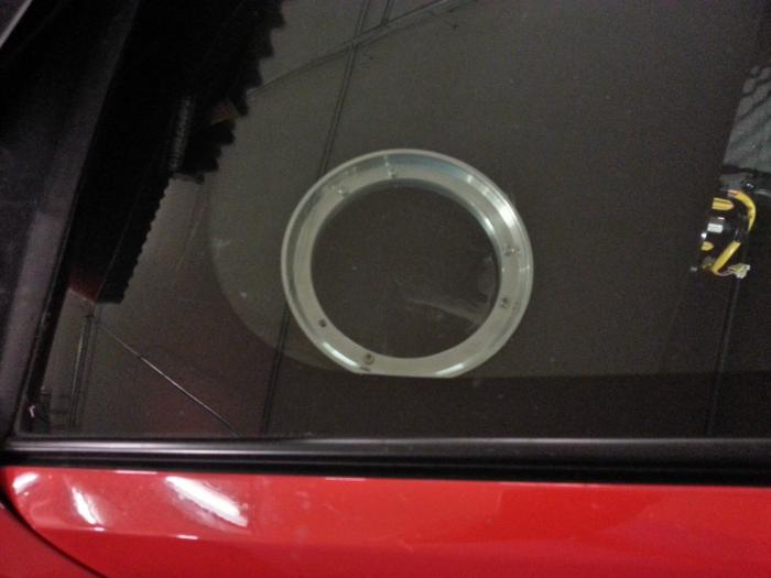

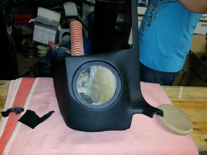

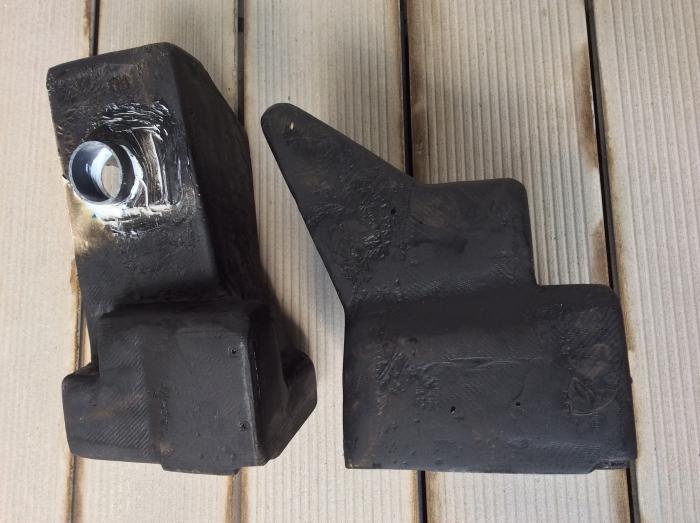

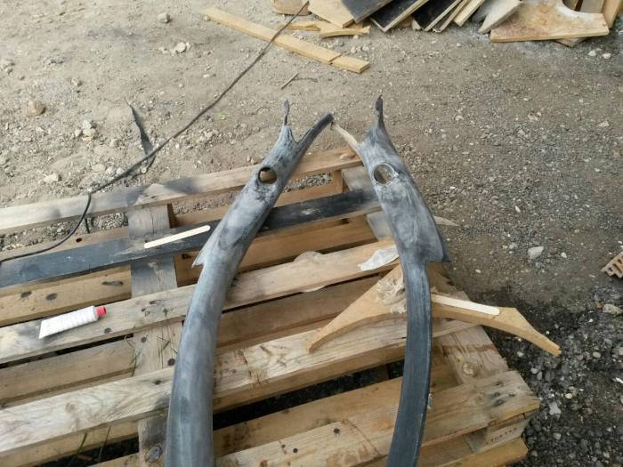

o 05.08.2014, 23:35 | noclue
sa mi nechcelo laminovat, tak som troska viac musel pilit a lepit
o 05.08.2014, 23:36 | noclue | Upraveno: 2014-08-05 23:36:58
to je pravy a dole je lavy kelimok

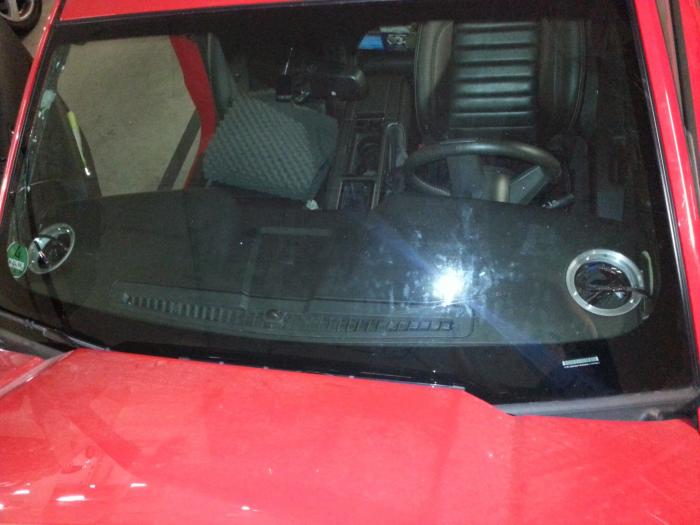

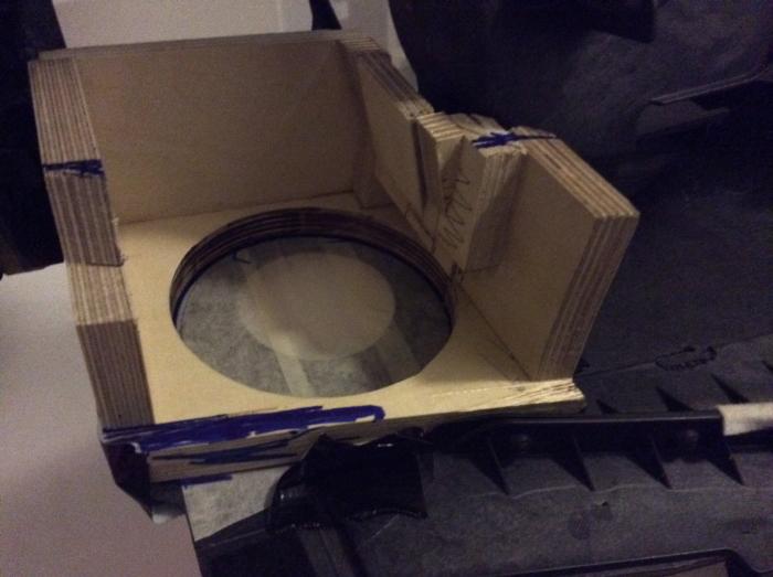

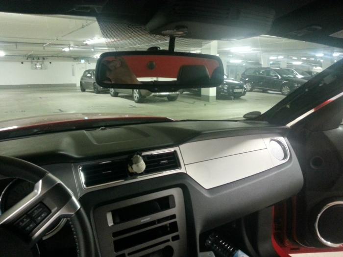

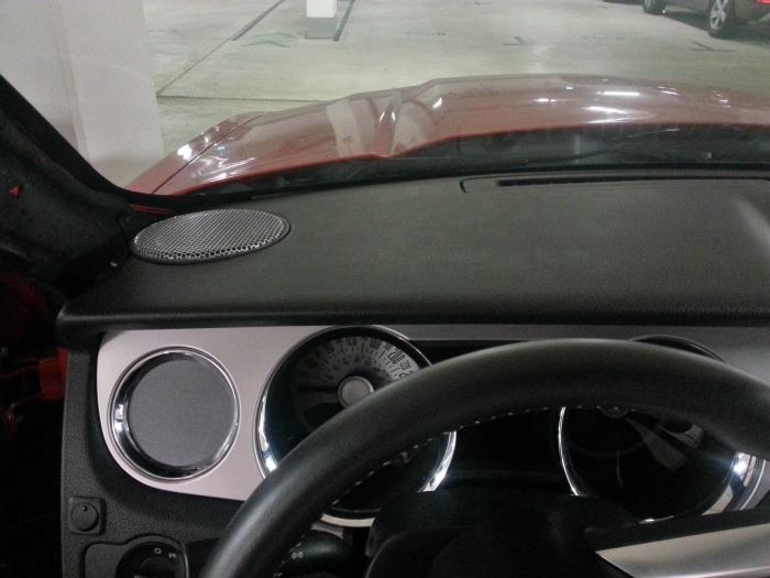

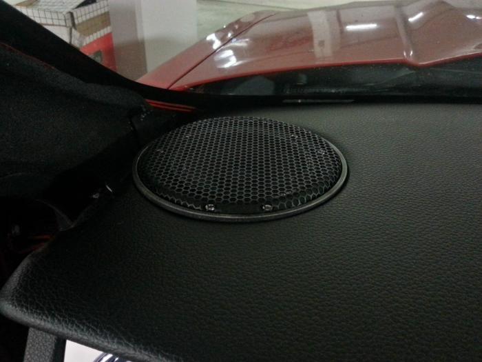

o 06.08.2014, 22:56 | noclue | Upraveno: 2014-08-06 22:59:05

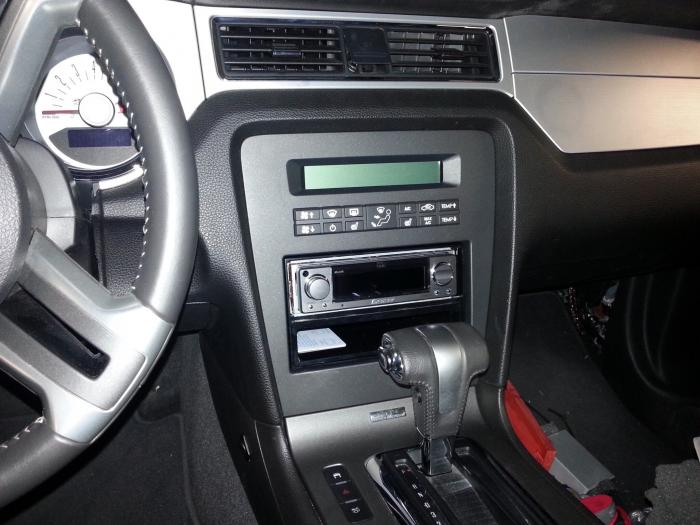

o 07.08.2014, 08:40 | TommyDS
z fotky nie je uplne zrejme - co to je? oozvucnica v palubovke, ktora je obratena, alebo toto je zaklad pre kickpanely? Pekne sa hrajes :) s cim to lepis dokopy?
o 07.08.2014, 14:00 | Milhauzz
Taky nad tím dumám, kde to v tom autě je :)
o 07.08.2014, 15:13 | semtex
podla mna je to palubka otocena hore nohami a vidite ozvucnicu na stredy...
o 07.08.2014, 15:57 | Marťas1

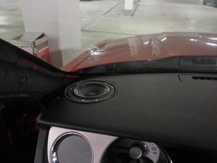

vidím to jako semtex

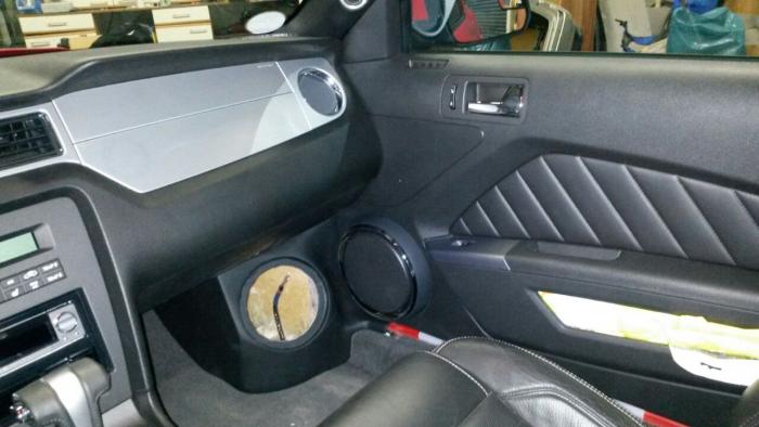

o 07.08.2014, 18:17 | noclue | Upraveno: 2014-08-07 18:22:16
jj, palubovka a 9-15mm hruba mpx + ponal wasserfest... tak si po veceroch pilim.... ked to bude hotove, potiahnem to tenkou vrstvou laminatu, kvoli vode a spol...

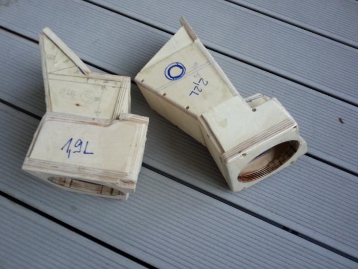

o 08.08.2014, 18:32 | noclue
Lava
o 08.08.2014, 18:34 | noclue
Prava. Fotene cez dieru pre airbag
o 08.08.2014, 18:54 | noclue

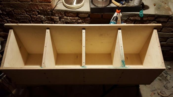

A obe naraz. Lava je o 3dl vacsia, lebo cez nu pojde rura kurenia. Potom budu obe na 1.9l

Scan 23W / Vifa NE BR vs BP? uvidime podla miesta casu chuti a penazi...
Edit: dvere su hotove

o 15.08.2014, 14:57 | noclue
dorobena trubka na ofuk okna
o 15.08.2014, 15:07 | TommyDS
Si to zvonku potiahol laminatom a nasledne strekol do ciernej farby?
o 15.08.2014, 19:22 | noclue
ano 2 vrstvy rohoze a vnutri len farbou

o 23.08.2014, 22:11 | noclue
problem s kruzkami na stredy, takze som pohol aspon bednu na elektroniku
o 23.08.2014, 22:12 | noclue
o 29.08.2014, 22:49 | noclue
ideme na stredy, dufam, ze zajtra...
o 31.08.2014, 00:54 | noclue
montazne kruzky su nalepene na ozvucnici
o 31.08.2014, 00:55 | noclue
prerobene kurenie
o 31.08.2014, 00:56 | noclue
o 31.08.2014, 00:57 | noclue
a v aute
o 31.08.2014, 00:58 | noclue | Upraveno: 2014-08-31 00:59:14
a na tiahnute kable do ozvucnic
o 31.08.2014, 23:05 | noclue
konecne znova pojazdne
o 31.08.2014, 23:06 | noclue
este detail kurenia

o 01.09.2014, 09:17 | noclue
hifi: necalunil som. moj postup:
1. odspodu vyznacit stred, aby sa to krylo s ozvucnicou
2. diera cca 50mm vykruzovacim vrtakom zhora cez tenku preglejku, aby sa kozenka neroztrhla
3. odspodu brusit smirglovym valcom ten tvrdy plast az na potrebny rozmer, aby sadol kruzok, takisto postupne brusit penu a ostane len kozenka
4. zastrihnutie kozenky podla kruzkov
o 09.09.2014, 21:52 | noclue

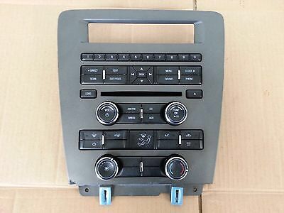

orginal

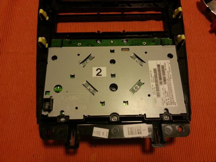

o 09.09.2014, 21:54 | noclue

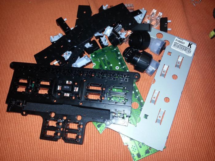

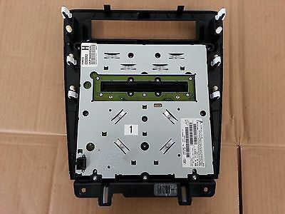

ovladanie radia a klimy je cez jeden panel, jeden konektor....uplne som sa tesil... aby sa zmestila hu, bolo treba ovladanie prerobit
o 09.09.2014, 21:56 | noclue
troska zmensene pcb
vyhodene prebytocne tlacitka
vyletovane nepotrebne trimmre
skrateny plechovy kryt
o 09.09.2014, 21:57 | noclue
o 09.09.2014, 21:58 | noclue
o 09.09.2014, 21:59 | noclue

hore je orginal displej, v strede bude D7ka a spodnu dieru zavreme tmelom...

a to si len tak odrezal PCB? Ci je to tak jednoduche, ze klima nema ziadne spolocne cesty s radiom? Nebude ti nasledne pisat palubny chyby, ze ma zly connect na origos radio?
o 17.09.2014, 23:49 | noclue | Upraveno: 2014-09-17 23:50:20
tommy: pozrel zapojenie, potom zmeral a nakoniec odlomil. pcbcka sa pekne rovno podla hrany lamu a nie je z toho ziadny svincik.
nemoze nic pisat, nakolko su prec len spinace a trimre. tvarime sa, ze radio je vypnute
o 20.09.2014, 15:21 | noclue
mriezky tazko zohnat. tak tieto hexa zakryvaju len 30% plochy
o 20.09.2014, 15:22 | noclue
o 20.09.2014, 15:23 | noclue
este isli do ciernej
o 20.09.2014, 19:34 | PekG
Supr ;)
o 20.09.2014, 20:10 | semtex
Uplna parada... A aj to budeme moct niekde vidiet a pocut raz? :-)
o 20.09.2014, 20:32 | noclue | Upraveno: 2014-09-20 20:35:53
mriezky v cernem matnem...
buduci rok, ked to bude nahodene cele...
potreboval by som dielnu a 2-3 tyzdne volna....na hardwer

Inak fakt pekne mriezky, sam si lisoval? Minule som na nejake stranke s PC tuningom zahliadol celkom peknu hexatech mriezku, za nejakych 20evry
o 20.09.2014, 22:16 | noclue | Upraveno: 2014-09-20 22:17:43
tommy: jednou ucastou by som nic nezamiesal ;)
lisoval som, 2 kruzky, stipacky, mojich 100 kilo a hodinka prace
ale mriezky si kup tieto od soud install products, je to znacka Didiho Carle a.k.a Fortissimo. Je to mriezka s najvacsim pomerom dier ku mriezke... 70%

o 21.09.2014, 22:18 | noclue
som lepil...
o 21.09.2014, 22:28 | noclue
a letoval... orginal pioneer rd-7x je stoji 400euro
pridal som 3ks shottky kvoli ochrane a zdvojnasobnil kapacitu oproti orginalu za diodami na 0.066F.
Material za dvacku aj s krabickou.

Martin - to co? Stabilizator napatia? Isiel si podla nejakeho navrhu, ci si tak zrucny elektrotechnik? :)
o 22.09.2014, 11:26 | MARWiN
videl bych to na krasny jednoduchy HeadCap... neni to slozite, taky mam jeden :D
o 22.09.2014, 13:18 | noclue
tommy: ako marwin, navrh je jednoduchy zavisi na dostupnych komponentoch... v podstate obetujes 0.6-0.7V na diodach napatia aby si dostal izolovane capiky, ktore ma k dispozicii HU a nemozu ich vycucnut zosiky. paralelne zapojenie znizi celkovy esr na 1/3
Cievka este troska dohladi indukovany bordel...
bat + pol ---shottky---cap + --- cievka ---- radio +
bat - pol -------------cap - --- radio -

Marťo kde jsi sehnal ty repro kabely KIMBER?
o 24.09.2014, 23:43 | noclue
Aleess: normalne kupil metraz... pozri nemeckeho distributora...
o 25.09.2014, 19:51 | aleess
Marťo,čekal jsem,že kabely budou drahé,ale 59e.za metr to je dost.Možná jsem blbě hledal.Ty máš za kolik?Jinak ďík za info,zkusím ještě pohledat.

o 25.09.2014, 23:46 | noclue
o 27.09.2014, 00:51 | noclue
provizorne vybrusene

o 30.09.2014, 13:36 | noclue
respo: je to folia brushed steel od 3m, panel je len provizorny, mozno dam ine ovladanie

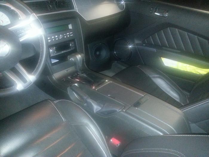

o 06.10.2014, 15:50 | noclue
Bezi to. Neskutocne som si vydychol...
Zatial idu 12mu fullrange... a neni to vobec zle
o 07.10.2014, 00:31 | noclue | Upraveno: 2014-10-07 00:35:03
Nocna silueta
Vlavo medzi budikmi oldschool ukazovatel napätia... miesto digi voltmetru, ktory nemam kam dat.

Fajnove, jedine co tam trochu spati je ten modro-zelenkavy DOT napis :)

o 08.10.2014, 14:41 | noclue
som oné, laminátoval ;)

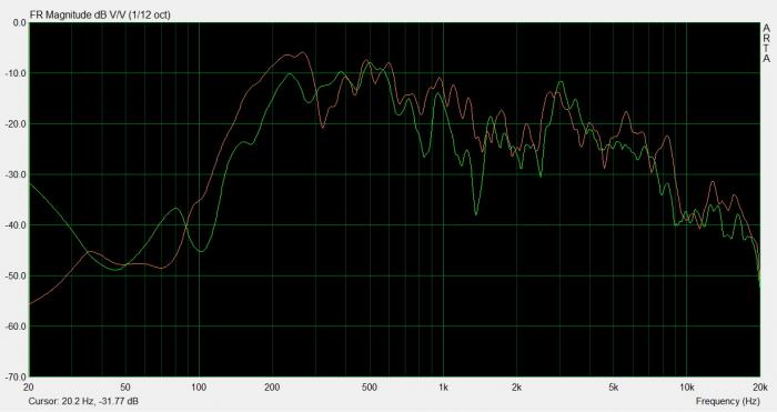

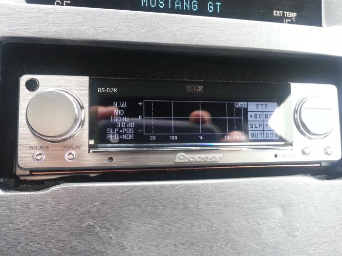

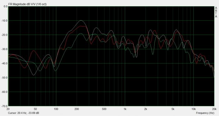

o 09.10.2014, 22:31 | noclue | Upraveno: 2014-10-09 22:41:14
hp @ 160Hz/-12dB
lp @ 6kHz/-12dB
cervenou lavy zelenou pravy
bez EQ celkom Himaláje, ale aspon sa lavy masiv podoba pravemu
o 09.10.2014, 22:44 | noclue | Upraveno: 2014-10-09 22:45:41
HP @ 315Hz/-6dB
LP idem
narychlo 3x pEQ
a hned je to lepsie
bielou je suma L+R
o 09.10.2014, 23:35 | Fonfy | Upraveno: 2014-10-09 23:35:13
cim a ako to merias? :)

vytmelene a vybrusene
o 15.10.2014, 19:16 | JA
čumim na to jako puk...klobouk dolů,pane

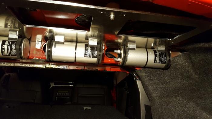

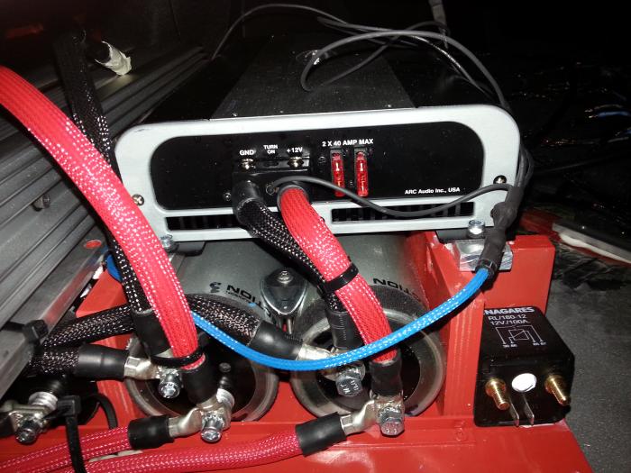

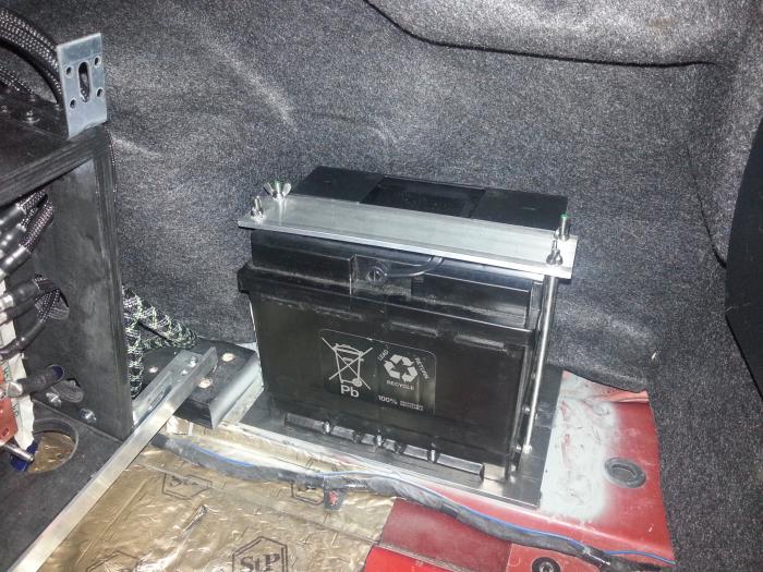

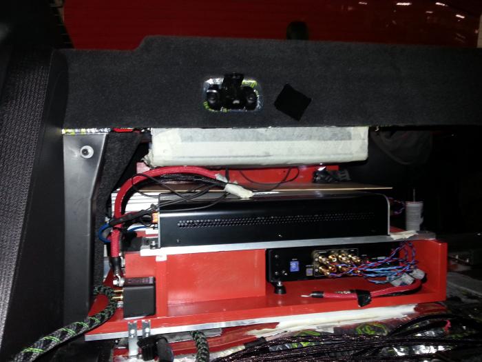

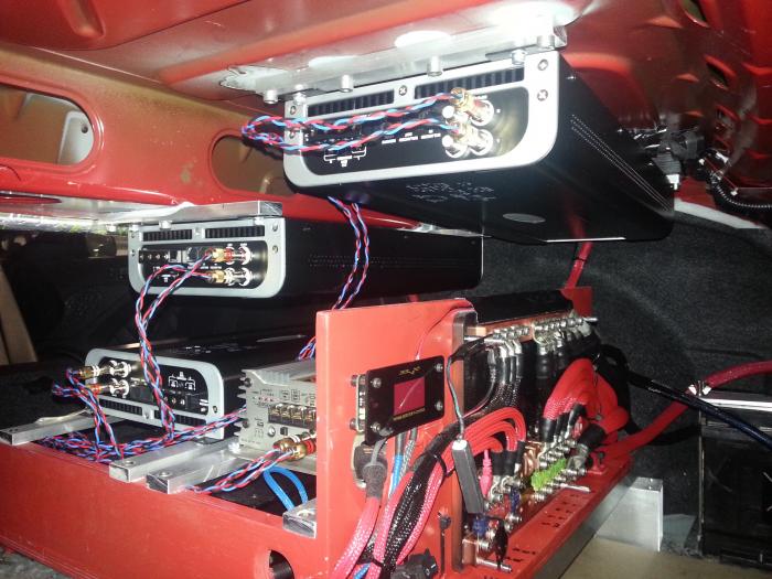

o 19.10.2014, 18:44 | noclue

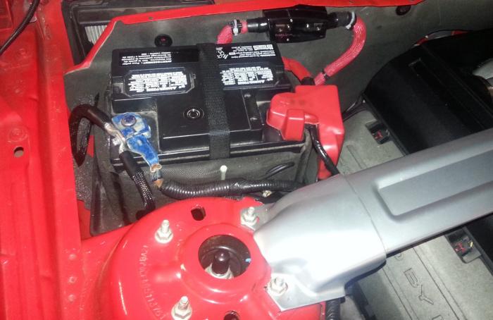

nova baterka, rozhodol som sa dat dve rovnake. jedna v predu, druha v zadu
o 26.10.2014, 00:52 | noclue
pripraveny podklad
drziak z alu
o 26.10.2014, 00:54 | noclue

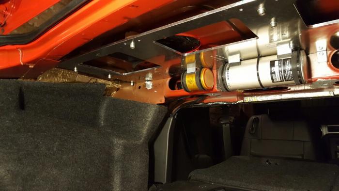

a je tam. este narezat 3 m6 tyce a baterka je hotova.
o 26.10.2014, 00:57 | noclue
kym schol podklad, prehodil som panel okolo radia
o 26.10.2014, 04:16 | kovvalsky
nechcem ti to tu zasierat a potrebujem niake info ohladom repro nemas na seba niaky kontakt email alebo facebook diki
o 26.10.2014, 15:17 | noclue
o 26.10.2014, 17:07 | Midi34
fakt bomba tahle instalace
ale trochu se divím proč baterka není schovaná v něčem takovém [ Link ] ?
o 04.11.2014, 19:40 | noclue

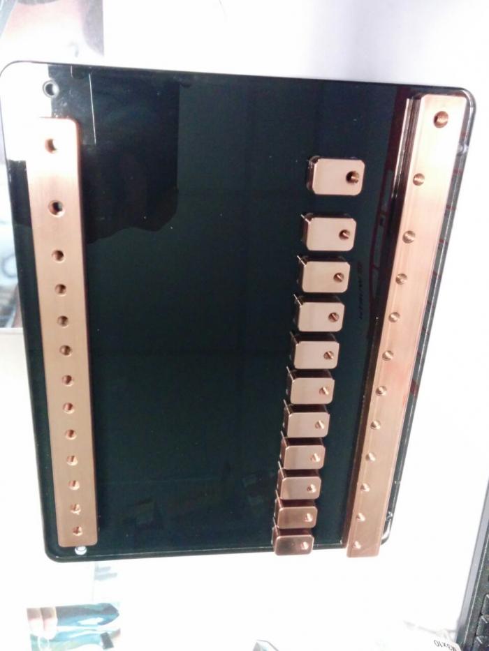

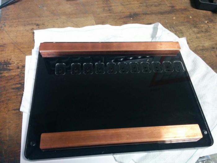

orginal balenie. kto uhadne?
o 04.11.2014, 20:03 | skoki
hlinikove krúžky na výšky?
Mohol by si sem dať foto distribučného bloku, chcel by som vidieť ako to vyzerá zapojené.
o 04.11.2014, 20:46 | noclue
jediny par na svete :) Diabolo R25xs2: dark edition.
o 04.11.2014, 20:50 | TommyDS
Nadhera :) sam si ich skladal?
o 04.11.2014, 20:53 | MARWiN | Upraveno: 2014-11-04 20:53:48
jestli se smim zeptat na tajemstvi sefkuchare, jak je tam pripevneny ten fazovy korektor? a jinak tedy velmi pekne!
o 04.11.2014, 23:23 | noclue
tommy: skladal ich majster, ja som opracoval faceplate podla vlastneho vkusu
marwin: pressfit plus trocha lepidla, vsak je to ringradiator
skoki: ked budu natiahnute kable od 2 baterky a vsetko ako ma byt, prosim o strpenie

o 04.01.2015, 21:15 | aleess
Marťo,takový dotaz,jaký máš názor na středy v palubce?Mám v A6 středy Sinfoni Capričia v palubce.Litráž se mi podařila tak 3.deci víc nešlo.Je mi jasné,že detaily se trochu strácí,ale prostorovost super.Zesik Sinfoni Tempo Addante.Poslouchal jsem teď u Stana(Toxx)jeho novou montáž pěkný.Tak váhám,že na zkoušku je dám na sloupky.Tvůj názor?
o 05.01.2015, 09:04 | noclue
urcite skusit. Mne sa 12cm kruzky napriamo nevosli :)
a ked mas malo objemu, tak dozadu otvorit, runo
a vytvorit kvazi aperiodicku ozvucnicu

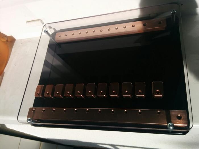

o 31.03.2015, 00:46 | noclue
uchytenie zosika na stredy na sub. pod tym 4 audison kondiky...
zosik na vysky a stredobasy bude na plate zospodu nad touto platformou.
Predok bude na 3 zosikoch a kazdy ma jeden bsf 1.3 k dispozicii. fsf1.0 je na sub, so Studiom odskusana kombinacia.
o 31.03.2015, 00:47 | noclue
pri tej prilezitosti prerobene kable
o 31.03.2015, 00:48 | noclue
a rozvodak.

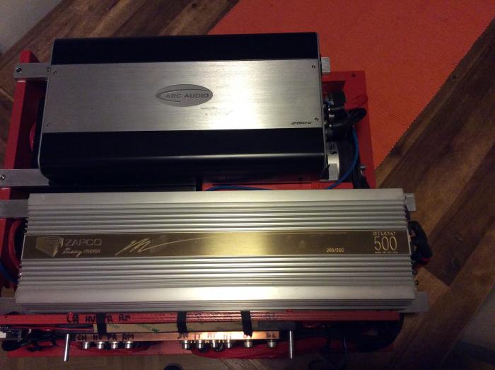

o 09.04.2015, 00:34 | noclue
moj jubilejny 20. zosik od Zeffa...
2150 je zatial posledny vyvojovy stupen v serii
z300c2 - z600c2-sl(studio 500) - c2k 6.0x teda designu, ktory dava 2x150 resp 2x250W
vedla seba bude studio 500 le a SE2150
o 10.04.2015, 00:23 | noclue
old school zeff a new school zeff. Velmi podobny dizajn az na riadenie zdroja

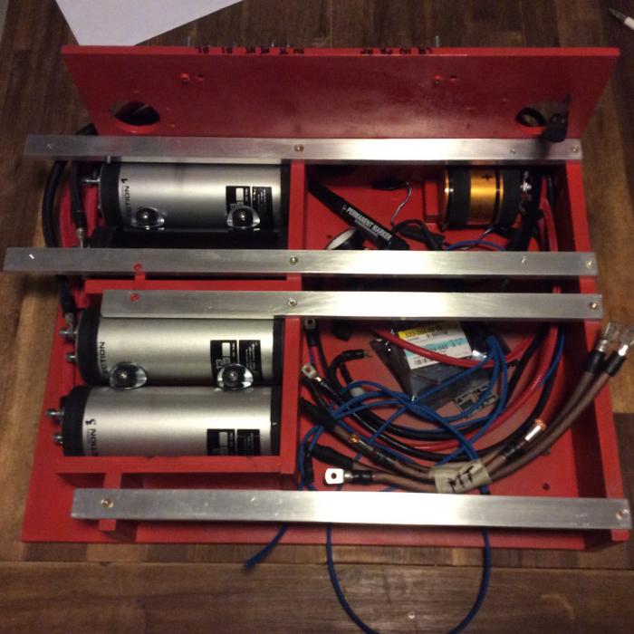

o 10.05.2015, 09:37 | noclue
o 10.05.2015, 09:41 | noclue
o 10.05.2015, 09:43 | noclue
o 10.05.2015, 09:49 | noclue
este treba dnes kable zapojit, hlavne rele a druhu baterku...
o 10.05.2015, 10:21 | aleess
Pěkná elektrárna.Podle kapiku ti napětí,bude klesat snad jen o jednu desetinu Voltu,max dvě.
o 10.05.2015, 18:35 | noclue
Alesi: daval som naschval bsf1.3, nakolko je to najlepsi kapik, ked vynechame brax za 259€.... Vnutornym odporom a prudom su si vsak podobne.

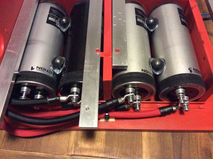

o 12.05.2015, 00:14 | noclue
elektraren hotova
o 12.05.2015, 00:15 | noclue
este pripojit druhu baterku
o 12.05.2015, 00:16 | noclue
cinche
o 12.05.2015, 07:22 | TommyDS
Som velice velice zvedavy co povies na tie Signature zosiky :)
o 12.05.2015, 14:07 | Milhauzz
Hmm, konstrukčně a funkčně opravdu luxus. Takhle poctivý napájení se mi moc líbí, taková technická laskomina. jen ten celkový design je takový až moc funkcinoalistický.
o 12.05.2015, 19:07 | noclue
Tommy: aj ja, lebo som ich pocul pred asi 4 rokmi u kamosa vo FoFo (mal tam 4200 2300 a 4000) a bolo to moc fajn.
Milhauzzi: dik, ale neboj, vlavo to bude kryte ozvucnicou subu, vzadu pojde kryt, takze bude len male okienko na voltmeter a vypinac podsvietenia. Taktiez druha baterka ma uz kryt.
o 13.05.2015, 07:31 | Milhauzz
noclue: no já sem si právě říkal, po tom co jsem zde na fóru viděl tvé instalace, že zrovna ty bys nedotáhl něco do konce. Tak prima, pokračuj, dávej foto, ať tu můžeme slintat dál :) Na konečný výsledek sem hodně zvědavý.

o 13.05.2015, 22:00 | noclue
skoki: no treba schovat, musi sa zmestit buggy pre malu :) inak za minuly predlzeny vikend sme dali 2100km Mnichov-Ba-Zilina-Trencin-Zilina-Ba-Praha-Drazdany-Mnichov, neni to trailer queen, ale normalne kazdodenne auto.
chris: skor nee, nakolko chcem ladit stredobasy v BR na F3 52-55Hz, takze potrebujem realne 30-50 ako doplnenie od subu a to je na FBP nizko... skor to vidim na CB pre SS 23w okolo 35L a to da F3 na 35Hz..... menej mi asi ani netreba :) a keby predsa, tak naladime okolo 20Hz pri 60-70L BR
o 14.05.2015, 08:30 | noclue
druha baterka pripojena to biele pod kablovym okom je poistka
spustene vysky a stredy a nie je to zle. Od vikendu sa mozu laminovat kickpanely
o 14.05.2015, 08:32 | TommyDS
Nie je to zle ???? To neznie pozitivne :)

o 20.05.2015, 21:47 | noclue | Upraveno: 2015-05-20 21:51:38
troska prebrusene
o 20.05.2015, 21:50 | noclue
o 21.05.2015, 11:52 | Chris
Kickpanely ? :)
o 21.05.2015, 12:25 | noclue
ano, podla planu.... a potiahnuty pravy stlpik
o 28.05.2015, 11:53 | noclue
prvy nastrel zivicou
o 28.05.2015, 11:59 | noclue
dole je hore
o 28.05.2015, 12:35 | TommyDS
Aky objem sa tam podari vystruhat? :)
o 28.05.2015, 15:14 | noclue
zo 13
o 30.05.2015, 22:49 | noclue
hrame 3W.
18WU ladena na v BR na 40Hz
obrazky budu ked bude obrusene a potiahnute.
mozem len vrelo odporucat kombinaciu rychlych menicov a zosikov s dobrou kontrolou a vysokym podielom v triede A....
len si neviem predstavit, ze sa mi podari nalozit 120litrovy bandpass do kufra.....
Dalsia etapa je vsetko von,
vyrezat miesto na 400cm2 port do stredu plata...
vyhodit nahradne koleso
dotlmit kufor
postavit 2x 20/40 bandpassy pre 2x 10w6v2
nacpat ich tam ;)
nahodit zosiky a napajanie do muldy, resp dvojitej podlahy
aj tie 2x 10w6 budu mat co robit, aby sa trafili do tempa, ktore udava FS
proste vsetko zle....

o 02.06.2015, 20:39 | noclue

o 18.07.2015, 15:01 | noclue | Upraveno: 2015-07-18 15:09:16
drobec na skusku, ked sa osvedci, pribudne druhy

o 27.07.2015, 18:11 | noclue
Diky, Tommy.

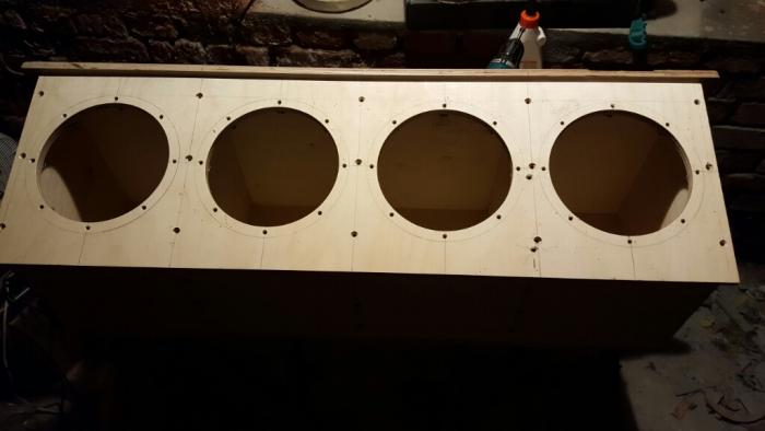

o 25.03.2016, 18:01 | noclue
Cely kufor vyprazdneny,
nasiel sa kupec na Zapco Studio
Aj kupci na kondiky...
Je novy zos na suby..
Prerobim to komplet, nakolko tam musi vojst bedna na 4 ARC8... asi obetujem rezervu... ved uz davno nikde inde nemam rezervu...len tie sady..
o 05.04.2016, 00:44 | noclue
Zaciname znova

o 09.04.2016, 19:24 | noclue
A je tam... hrozna sexovacka, nakolko cez kufor sa tam neda dat, resp. chcem mat moznost vybrat sub bez toho, aby som musel vymontovavat zosiky.
Dnes este nakablujem a sub hotovson...
o 10.04.2016, 01:24 | noclue
Nakablovane a vytlmene

o 02.05.2016, 00:01 | noclue
Tri hodiny kreslenia a cnc... ale vysledok stoji za to.

21 storocie
Supermoderny zosilovac alpine pdx f6, ktory podporuje mostik len ak mu date 2x ten isty signal cez y- cinche... tak som kuwa nadaval a potom trocha letoval
