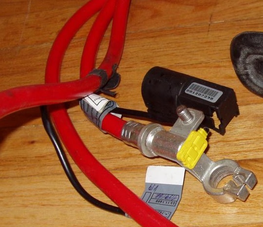

tuší někdo jak správně připojit na tenhle bazmek + pól?
podle mne je jeden kabl jištěnej, druhej ne - takže na ten označenej?
foto k příspěvku  od koren
o 23.06.2014, 12:52 | endru.ondra
a co to chytit, přímo na svorku od baterky?
o 23.06.2014, 12:54 | Pavel 528
dej to primo na +baterky,toto je odpojovac baterie a je tam snad i nejaky mereni odberu,takze sem ne
o 23.06.2014, 14:53 | swep
já to mám chyceno na ten šroub svorky - ten pravo nahoře na tvé fotce
ten sytě rudý kabel na fotce je napojený na pyropatronu, která se při nehodě odpojuje
o 23.06.2014, 16:50 | koren | Upraveno: 2014-06-23 16:51:23
Pavel 528: to bych rád, ale jediná možnost je asi to co píše swep, bohužel...
doufal jsem že ten kabel vlevo je za patronou a ten vpravo před tzn nejištěnej

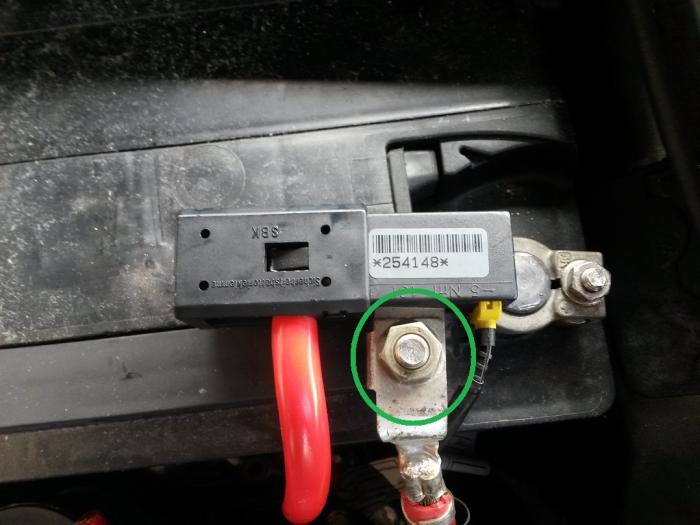

o 23.06.2014, 17:07 | Jozvan1
ja mam chytene napajanie pre monoblok presne na tom srobe ktory mas zakruzkovany zeleno...
pyropatrona odpaja az ten kabel za, ako sa da vidiet na obrazku tu:

melo by to byt jak pise Jozvan1 - jeden kabel jistenej a druhej nejistenej (aby se dalo auto nastartovat a odjet, pokud by patrona bouchla nahodou nebo "zbytecne")
bohuzel moc infa o tom neni, proto se ptam...
o 24.06.2014, 15:04 | Jozvan1
pozrite toto video... ono ta patrona len vytlaci ten kabel, je to robene dost jednoducho:
