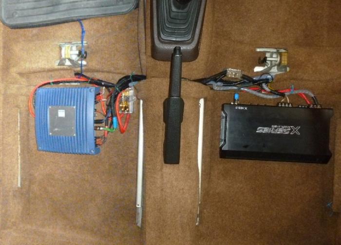

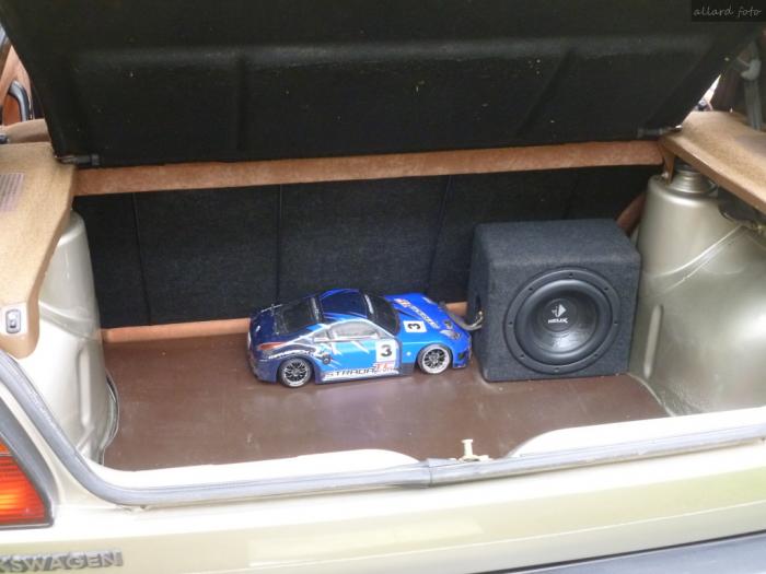

zdravím,

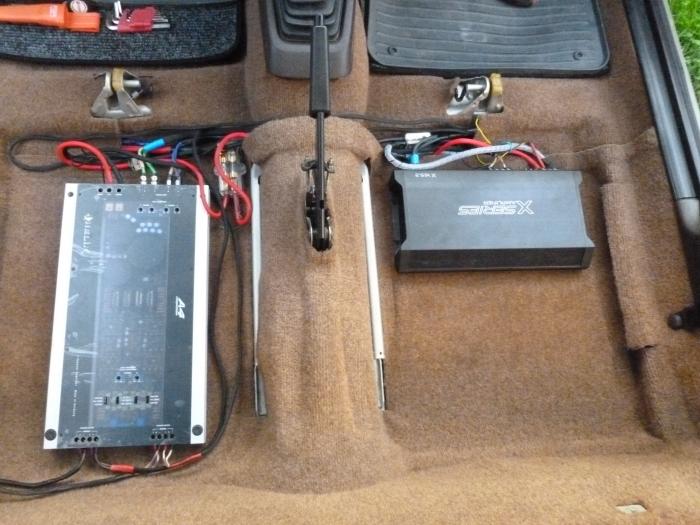

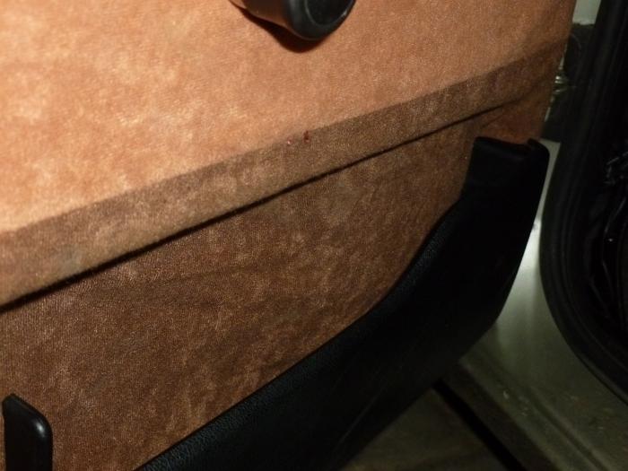

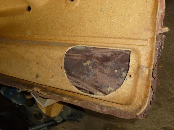

zde vám představuji svou malou a první instalaci, se kterou mi pomáhal VWDave, a za pomoc mu tímto děkuji.
instalace měla být co nejméně viditelná, což se krom výšek povedlo.
takže zesilovače jsou pod sedačkami a středobasy v tapci, ale pod čalouněním, bass v kufru a výšky na nožkách v "á" sloupcích.
komponenty:
repro: helix p236 precision (komponentní)
bass: helix dark blue 10
zesilovače: audio-system 165.2 x-ion series (2-kanál pro bass)
xetec gravity4G300 (4-kanál pro středy a výšky)
foto k příspěvku  od allard

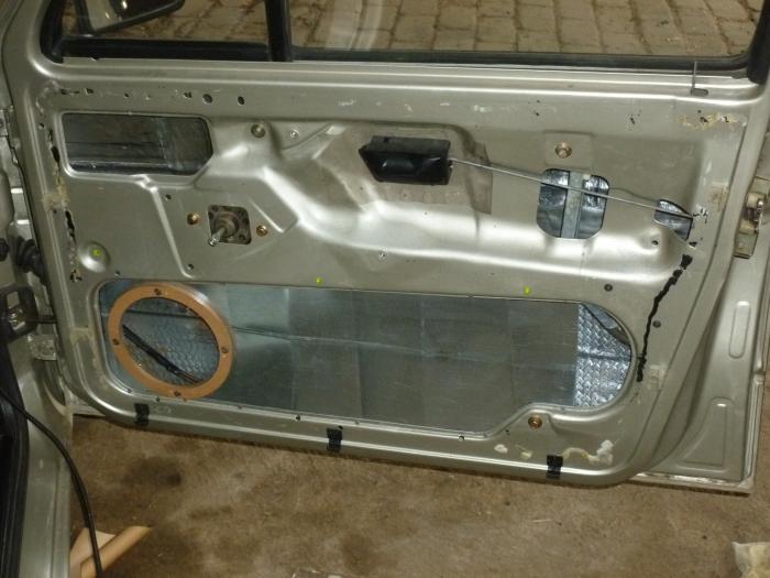

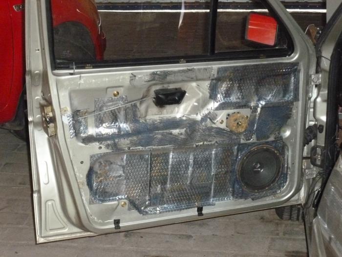

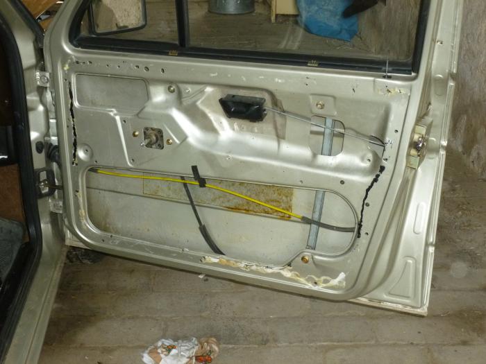

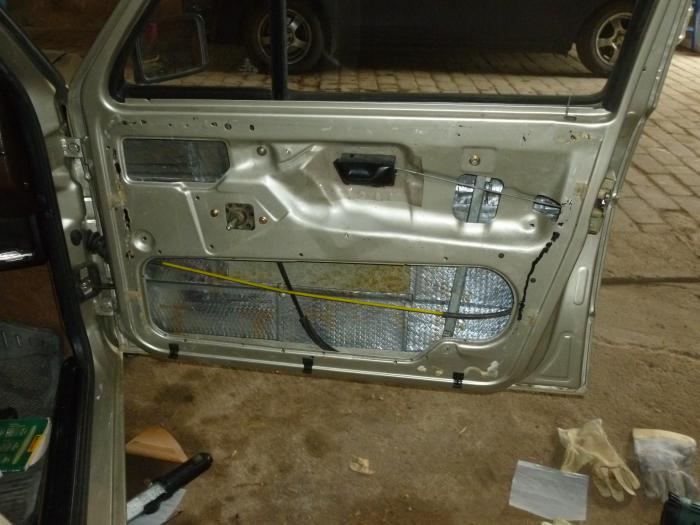

o 13.06.2014, 12:09 | allard
+ pár foto z instalování instalace

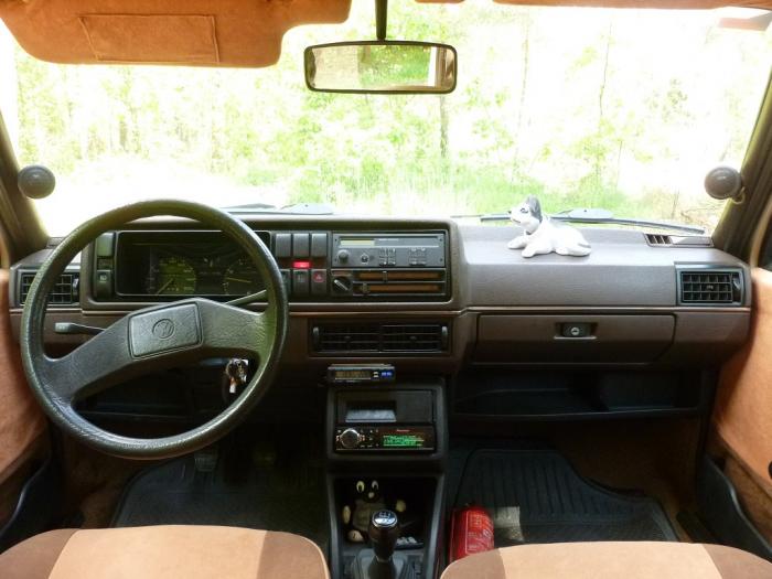

Jak tak koukám tak už tam máš nový rádio, jestli mě zrak nešálí tak je to VW Alfa :-)

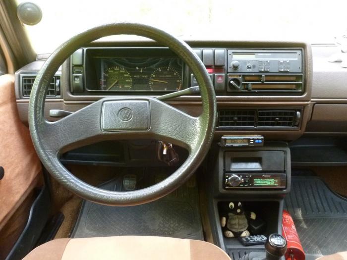

o 14.06.2014, 21:55 | allard
tak to dojedem :)

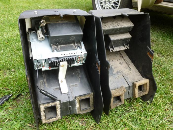

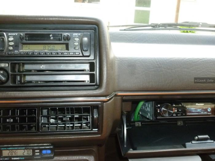

díky podmínce instalace, mající vliv na onu neviditelnost systému a i díky umístění nových reproduktorů, se naskytla příležitost k zachování původního audio systému, dá-li se tomu tak říkat :)
takže nové radio je v kaslíku před spolujezdcem, zbytek zmíněn v úvodním příspěvku.
to známená, že ve vozidle jsou dva na sobě nezávisle hrající systémy.
rekapitulace komponent:
nový systém:
radio: pioneer deh80prs
původní systém:
rádio: vw alfa
přední repro: kulatý :)
zadní repro: oválný :)

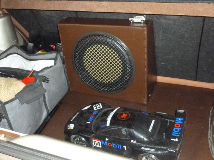

dočasný bass, než bude bedna pro výše zmíněný.

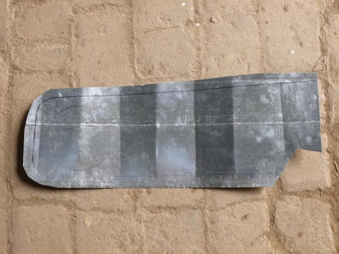

o 17.09.2014, 21:57 | allard
tak, moje 1. sezóna v easce za mnou a hned 2. místo na republice a k tomu se stejným počtem bodů s prvním.
a protože komu se nelení, tomu se zelení, začínáme zbrojit na novou sezonu :-D

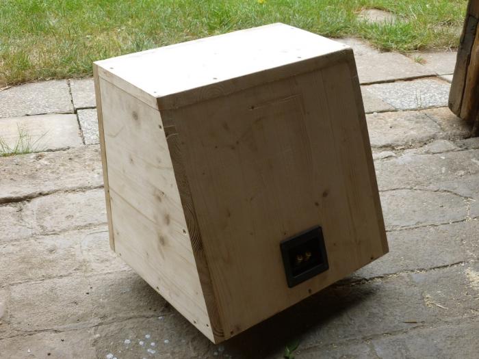

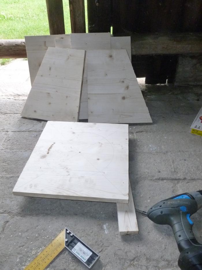

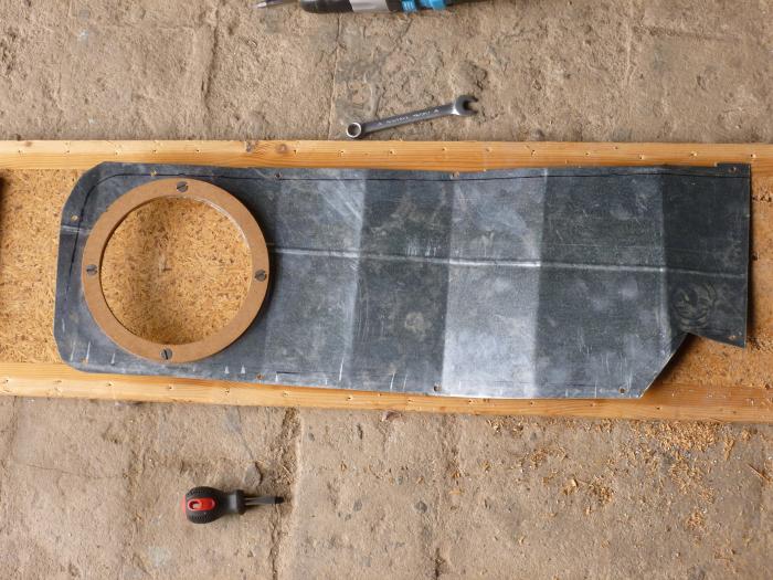

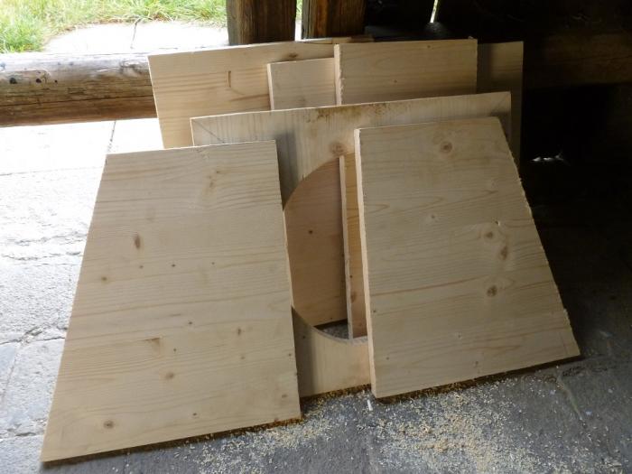

o 17.09.2014, 22:00 | allard
a ještě pár fotek ze "stavby" bedny
o 17.09.2014, 22:01 | allard
o 17.09.2014, 22:02 | allard

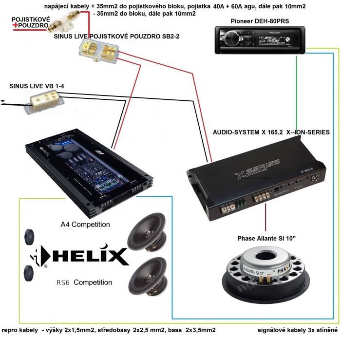

o 17.09.2014, 22:05 | allard
a schéma

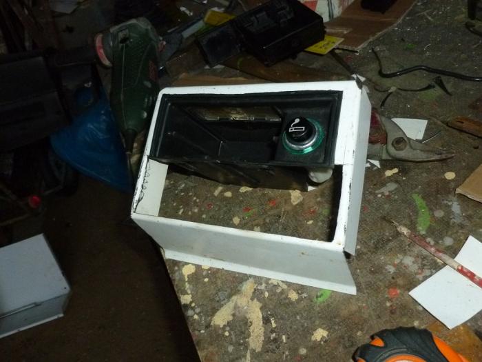

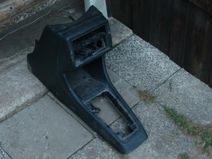

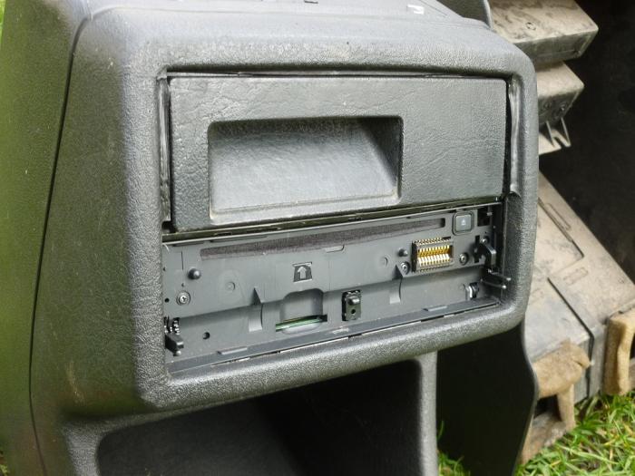

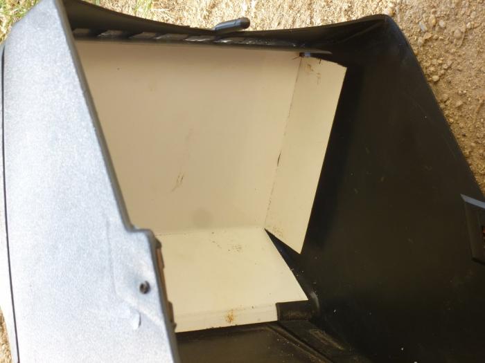

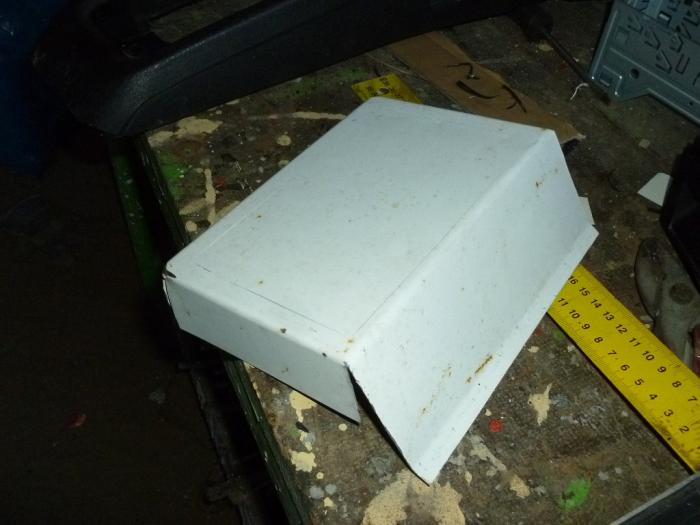

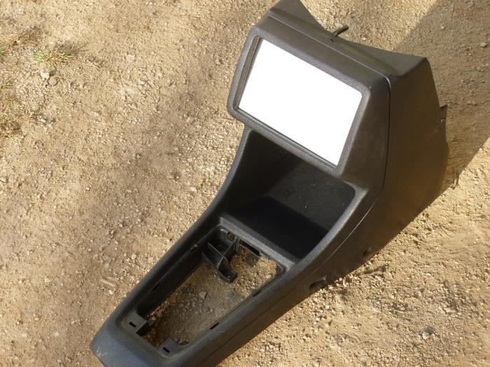

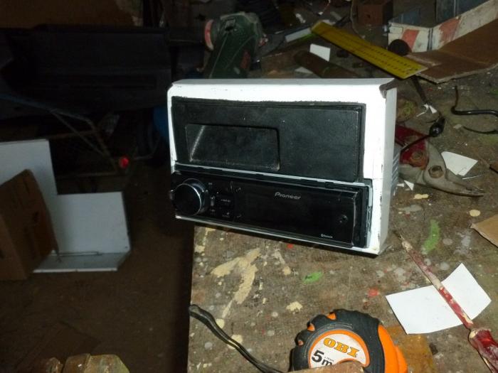

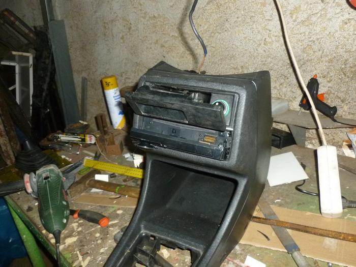

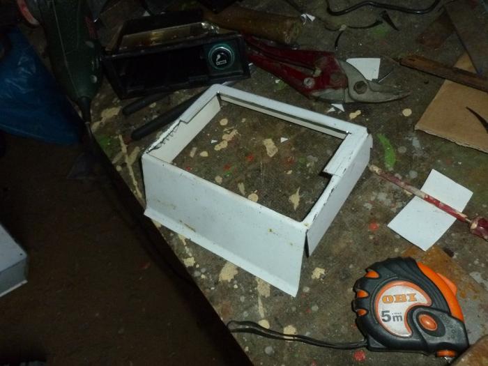

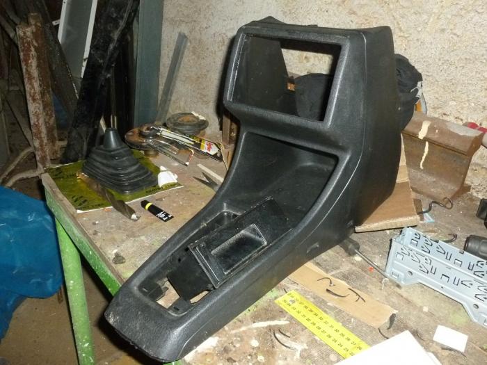

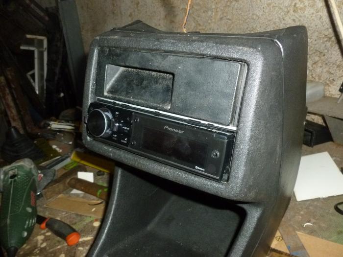

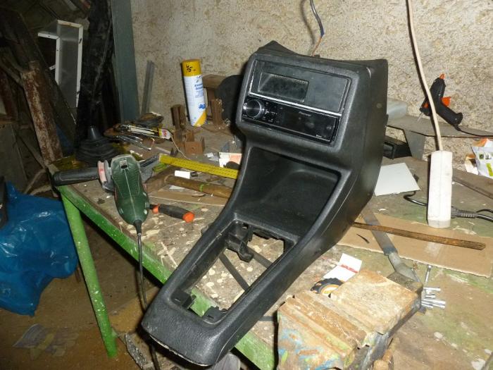

o 09.04.2015, 21:04 | allard
rádio v kaslíku už mi nevyhovovalo.
tak zde zástavba do středového tunelu/panelu.
o 09.04.2015, 21:05 | allard
o 09.04.2015, 21:06 | allard
o 09.04.2015, 21:07 | allard
o 09.04.2015, 21:08 | allard
ještě doladit detajly a je hotovo, toto.
