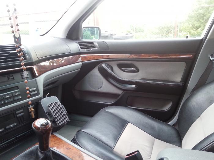

Tak jsem se odhodlal jít se svou kůží na trh. Předem avizuji, že coby začátečník se rozhodně nehodlám byť jen vzdáleně rovnat místním střelcům; cílem bylo mírně rozehrát mé "auto pro radost".
Jedná se o co možno vizuálně minimalistickou přestavbu stávajícího audia u BMW 528, u kterého je bohužel audio poměrně slabota. Protože jsem ale z estetického (vzhled palubní desky) i praktického důvodu (funkce BC) chtěl zachovat původní rádio, neměnil jsem za výkonnou head unit a signál řešil hi-low převodníky.
Použité komponenty:
přední repro - komponentní Emphaser ECP25xt3
(zadní repro ponechány, odpojeny)
woofer - Gladen SQX 08
zesilovač přední repro - Emphaser EA490
zesilovač woofer - Emphaser EA 2160s (zapojení do můstku)

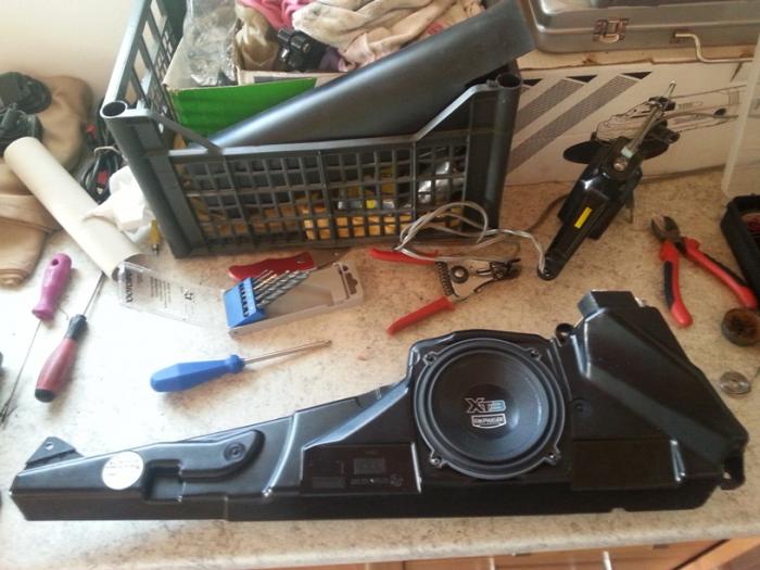

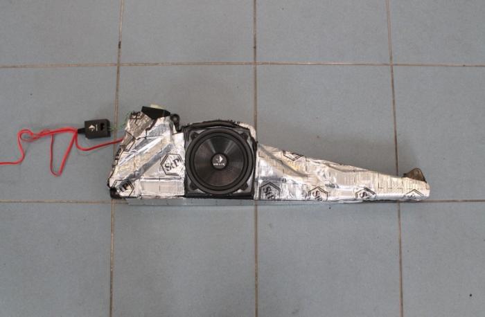

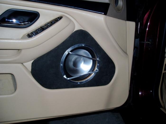

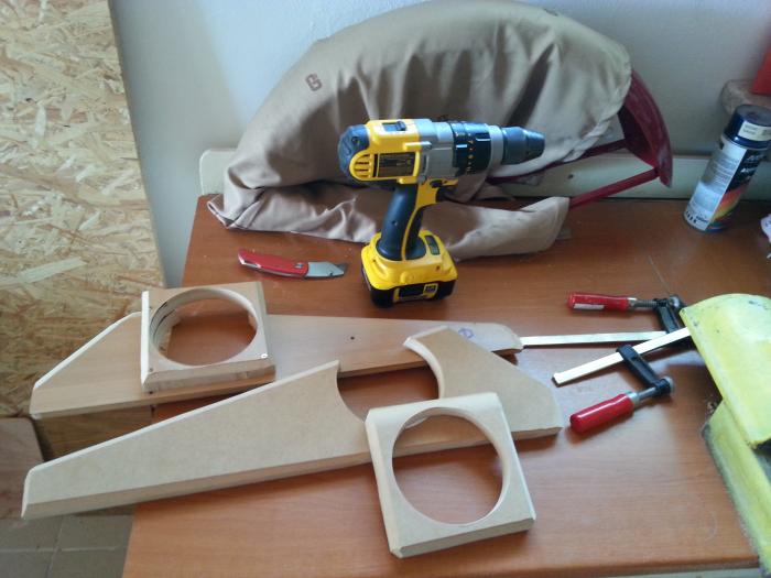

Přední repro byly montovány do původních ozvučnic BMW, pouze zadní stěna byla vyříznuta přesně na rozměr magnetů poměrně větších Emphaserů.
foto k příspěvku  od dogeatdog
o 30.05.2014, 22:34 | dogeatdog
Zadní stěna magnetu prakticky zarovná vyřezaný otvor, takže pro následnou montáž nepředstavuje tato úprava žádný problém - a jak jsem později zjistil, ani zvukový.

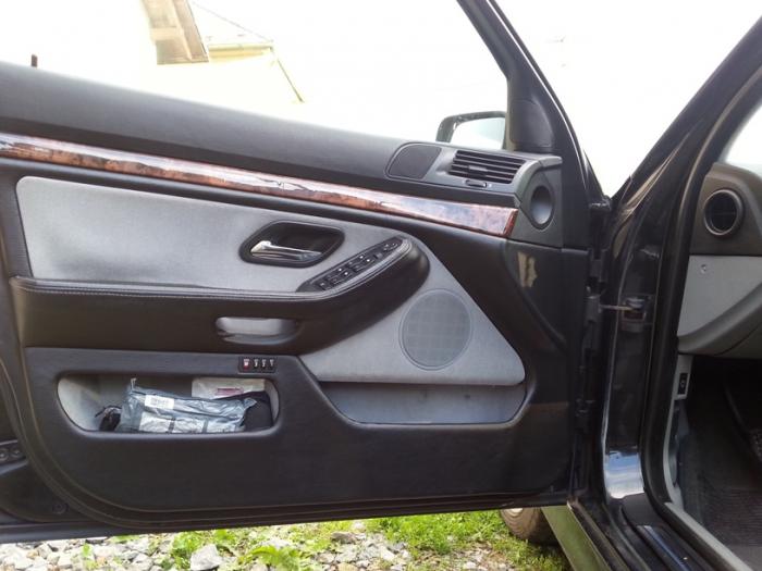

o 30.05.2014, 22:37 | dogeatdog
Tweeter jsem umístil na místo původního tweeteru. Box namontován zpět do dveří.

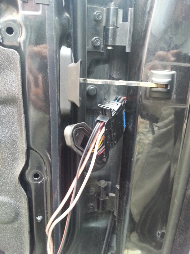

Kabeláž jsem protáhl originál průchodkami BMW (sice jen tak tak, ale šlo to).

Vizuálně naprosto žádná změna :)

Poměrně dlouhé laborování bylo na téma "kam s nimi" - výhybky od komp Ephaser jsou velké s prominutím jak kráva. Jediné vhodné místo jsem našel nad relátky před přihrádkou spolujezdce.

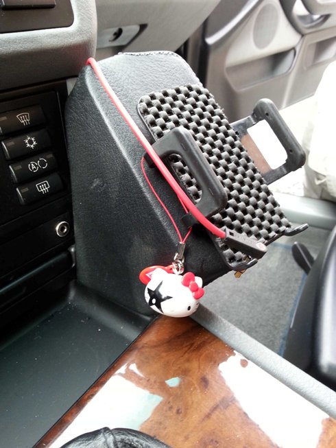

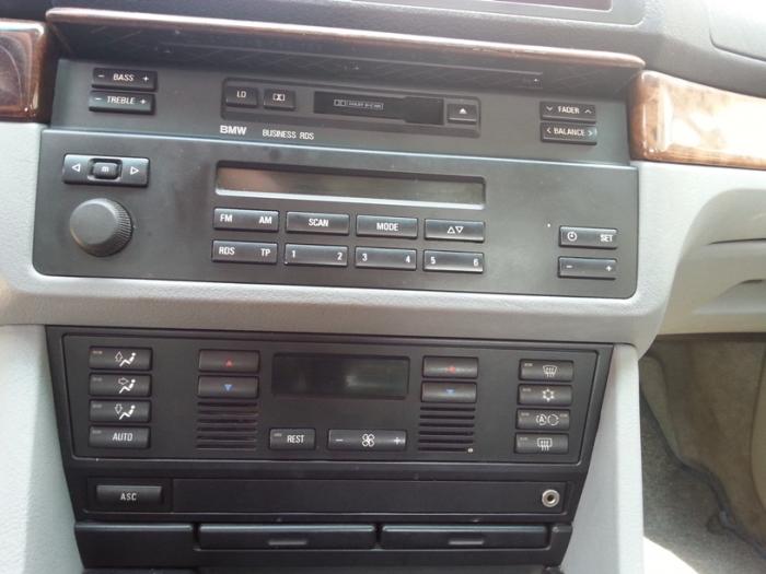

Rádio na mém BMW je pouze kazetový přehrávač. Kvalitnější vstup jsem původně řešil nákupem gateway Dension, nicméně z nějakého důvodu na mém rádiu nefungovala. Tak jsem se krknul a pomocí stereo kabelu napájel AUX výstup přímo na desku.
o 30.05.2014, 22:47 | dogeatdog
Kabel je vyveden na jack zdířku vpravo dole. Zvuk je až překvapivě dobrý.

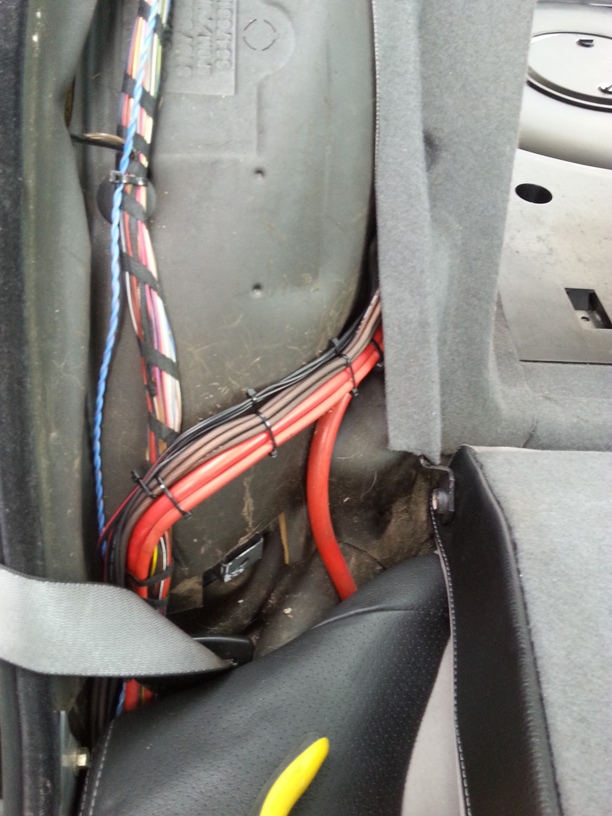

Kabely pro napájení předních repro, 12V klíčkových a signálové kabely pro převodníky jsem tahal přes průchodku v pravé zádi auta.

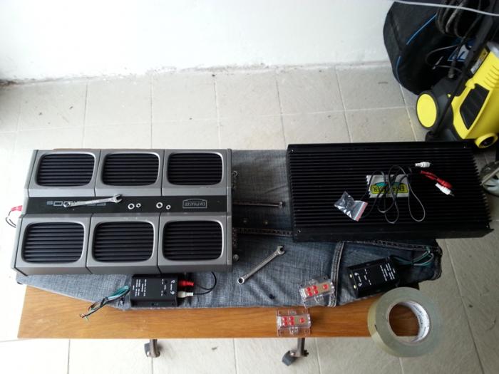

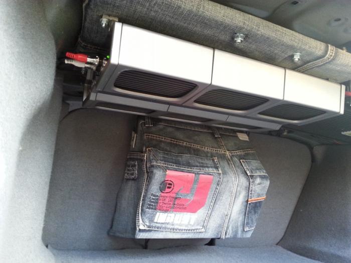

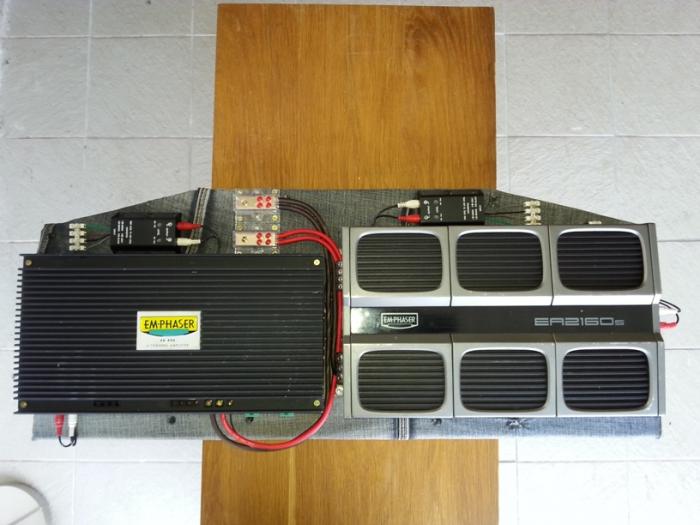

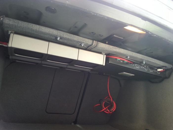

Zesilovače s převodníky jsem chtěl umístit do horní části kufru; jako platformu jsem spáchal desku potaženou riflovinou.
o 30.05.2014, 22:57 | dogeatdog
Anžto lama, musel jsem si to udělat vizuálně jednoduché, abych se v tom vlastně vyznal :)
o 30.05.2014, 22:58 | dogeatdog
Prvotní fix desky, zde ještě nezapojeno.

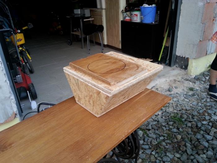

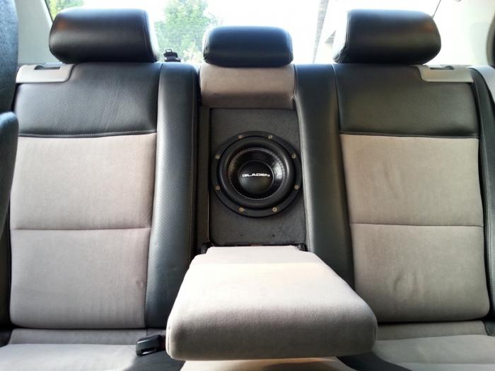

Ozvučnici pro woofer jsem se nechal inspirovat Pavlem 528.
Přední deska je z kvalitní police z prvorepublikové skříně :) anžto mám rád hard rock, použil jsem polici používanou zejména na pepř a kořenky, pro RnB bych spíše volil polici s cukrem a vanilkou.

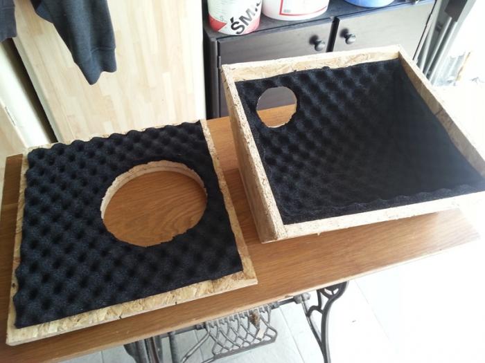

o 30.05.2014, 23:02 | dogeatdog
Vyřezáno, vytlumeno.
o 30.05.2014, 23:05 | dogeatdog

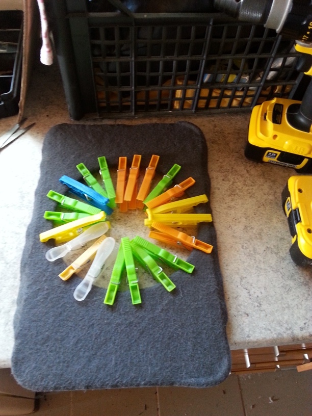

Jako horní krycí desku jsem se rozhodl nenávratně znásilnit zadní plechovou desku, oddělující kufr od loketní opěrky.
Všimněte si prosím estetického cítění při volbě barev kolíčů na prádlo. (Velikou radost měla zejména moje paní.. zejména když zjistila, že na dalších 24 hodin nemá kolíčky).

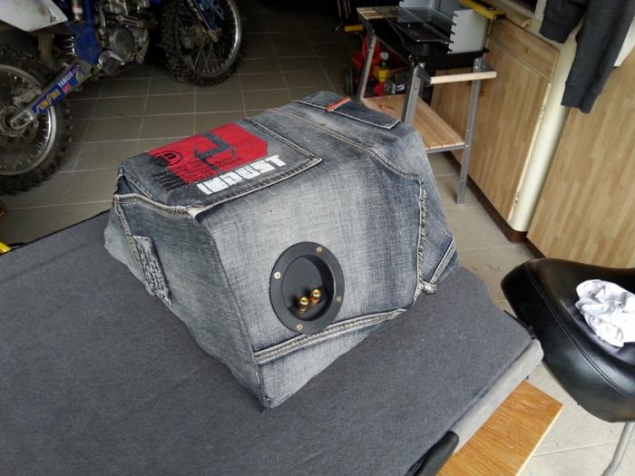

o 30.05.2014, 23:06 | dogeatdog
Box potažen, opět kvalitní rifle Pepe Jeans, velikost 34.
o 30.05.2014, 23:08 | dogeatdog

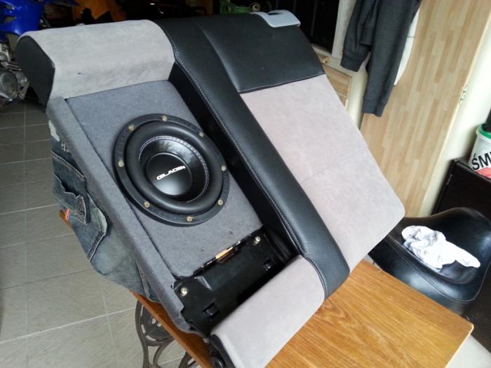

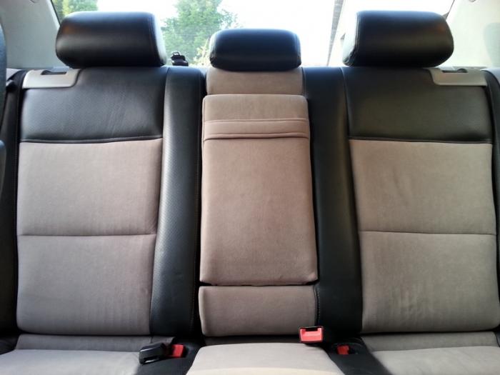

No a takto to vypadá na zadním opěradle. Box je přichycen zevnitř otvoru pro loketní opěrku, následně je překryt deskou (eštetyka, žeáno) a ve finále je umístěn samotný woofer.
o 30.05.2014, 23:10 | dogeatdog
Dokonce ani v kufru to nepůsobí úplně nejhůř - mírně to působí dojmem, že vzadu sedí poměrně prdelatý spolujezdec :)
o 30.05.2014, 23:11 | dogeatdog
Hraje to bezvadně. :)

o 30.05.2014, 23:17 | Toxxx
Zaujímave potiahnutie bedne:) A celkovo pekná montáž :) Dvere si asi netlmil že? Inak bednu by som skor vytlmil rounom ;)
o 30.05.2014, 23:34 | Tomášek
tak to je super napad, to potazeni, pohled do kufru perfekt :))
o 31.05.2014, 08:39 | dogeatdog
Toxxx> dveře jsem nechal v původním stavu, vůbec jsem neměl představu, jak budou ty repro hrát v originálních boxech.. ale je možné, že předělání dveří na velkou ozvučnici bude STAGE 2 :)
(Hraní s audiem v autě je poměrně chytlavý koníček, jak jsem zjistil.)

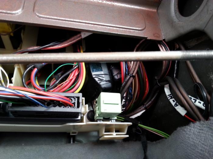

OT- nepamatujete si nekdo, na jaky konkretní kabel "trvalé +" a "spínané +" se tam napojit?
Měl jsem tam 16:9 a zezadu (od původního rádia) to nějak vzít nešlo, v palubce se mi nedaří najít takový, aby nehvízdal nebo byl na první polohu :-/
o 12.06.2014, 10:10 | swep
v e46 jsem tam našel několik spínaných 12V - snad 3 a jeden trvalý

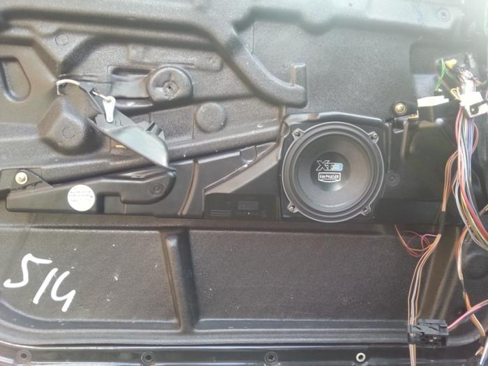

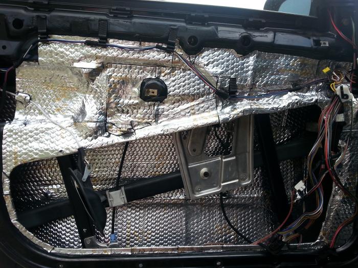

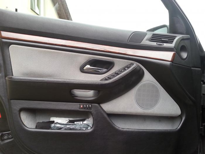

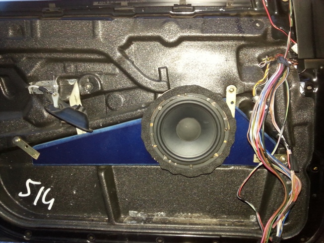

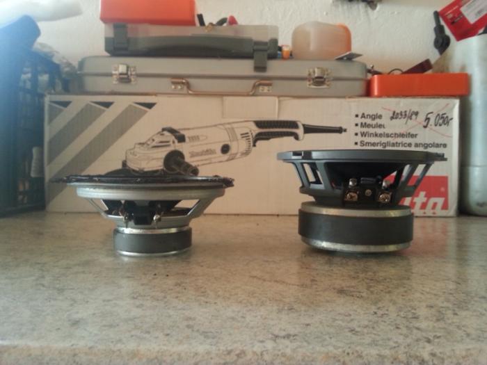

323Marty> to jsi mi to teď moc neulehčil :) protože já už byl skoro rozhodnutý, že kompletně vytlumím dveře a vyrobím přichycení pro větší repro, a ty mi teď napíšeš, že když vytlumím původní plastové ozvučnice, tak je to ok :)
Co radí místní osazenstvo jako lék na to, že přední repro má minimum basů?
Já v zásadě vidím tři varianty:

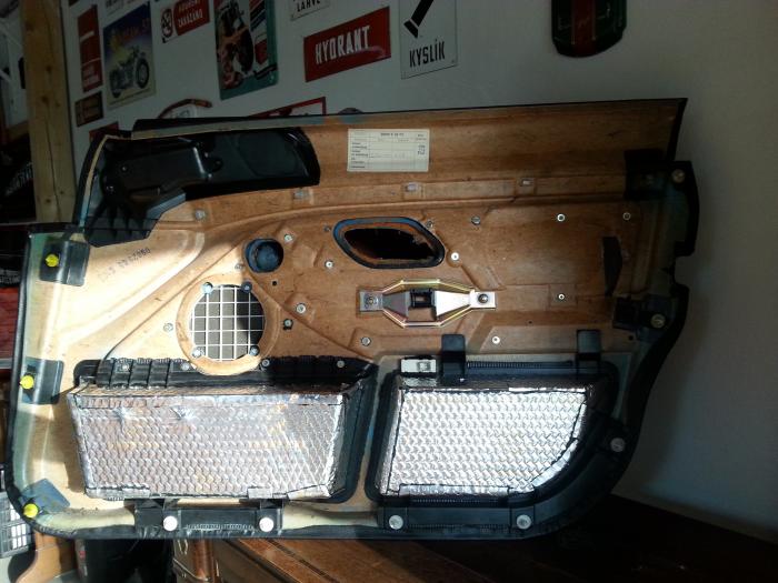

1) vytlumit plastové ozvučnice a ponechat repro (viz foto)
2) vytlumit celé dveře a stávající repro použít
3) vytlumit celé dveře a osadit je repro většího průměru (případně stejného, ale jiný typ)
Staženo z webu jako varianta (kredit: A-HiFi):
o 12.06.2014, 12:43 | ivls
Volil bych dospělou variantu 3
o 12.06.2014, 12:55 | 323Marty
Osobně jako dospělou variantu vidim něco v tomto stylu:
Pokud máš čas a náladu a dostatečně šikovný pazoury, což z předchozích fotek celkem vypadá, tak bych se toho nebál a udělal do předních dveří aktivní třípásmo živený nějakym rozumnym šestikanálem... :o)
o 12.06.2014, 19:52 | lukee_cz
tohle je tezky. Kdyz to dostatecne podporujes subem rezanym vysoko, tak to cele urcite hraje, ale 13cm repro v male nevyhovujici ozvucnici proste nemuzou hrat jako 16cm v lepsi (a v tomto pripade hlavne vetsi) ozvucnici.
Takze urcite varianta 3, mne to taky ceka...i kdyz to hraje obstojne, tak proste vim, ze to muze hrat mnohem lip.
o 12.06.2014, 22:13 | dogeatdog
Díky za reakce.
323Marty> věřím, že taková úprava asi hraje, ale byl by to příliš velký zásah do vzhledu auta..
lukee_cz> krásná sedma :) s tím rádiem jsi mi nasadil brouka do hlavy - ty jsi zpřáhl dispej staré navi s moderním rádiem? Nebo je to tablet v rámečku navi?

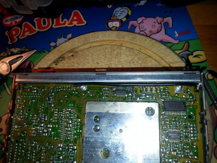

dogeatdog: je to puvodni navi a je do toho privedeny signal z kamery co snima displej raida v kufru. Ale kdyz nemas velkou navi, snazil bych se narvat to radio odpredu misto puvodniho. Nebude to sice origo vzhled, ale muzes to schovat za ten zaviraci panylek.
Co se repro tyka, tak (jelikoz je reseni e38/e39 temer stejne), ja mam v planu vyhodit ozvucnici, flaknout tak drevenou desku misto ozvucnice s dirou pro 16cm repro a nejak na tapecu opatrne zvetsit i diru pro repro s nejakou hodne decentni mrizkou. to by slo i u tebe.
Neco takoveho [ Link ]

Ta Head Unit bude oříšek nad oříšky. Do "2DIN to 1DIN" rámečku to dávat nechci (je to hnusný jak Paroubek), pod výklopný panýlek 1DIN rádio neschovám.. (Tedy myslím... nebo existuje rádio plošší než 1DIN?)
Asi vidím jako nejschůdnější cestu "někam" umístit tělo rádia a vyvést kabelem panel "alá skoki".
Nebo nainstalovat místo rádia tablet a umístit jej do rámečku velké navi.
Nebo si po cestě zpívat.. .)
Jakoukoli radu nebo tip uvítám. :)

ja by som to s radiom v tvojom aute spravil tak ako som to spravil vo svojom aute :-D je to asi najlepšie riešenie ako nenarušiť origo vzhľad a zaroveň mať pohodlne ovládanie rádia. Nie je to nič zložité, v podstate iba napajkuješ kábliky. Dá sa to spraviť aj bez narušenia radia. Ked budeš chcieť kludne mi napiš maila a poradím.
o 14.06.2014, 14:09 | dogeatdog
My o Pavlovi a on byl za rohem :)
skoki> to tvé řešení mně osobně připadá nejelegantnější.. předpokládám, že jsi tu nové rádio úplně oddělil od starého rádia/BC?
(Tedy, že staré rádio máš úplně odpojené od reprosoustavy a nové rádio neovládáš z volantu?)
Jinak, pokud se do toho vrhnu, tak vřele děkuji za možnost otázek, zejména to vyvedení čelního panelu by mě určitě zajímalo, jak jsi to dokázal :)

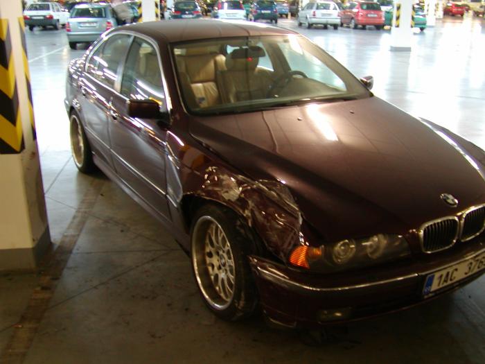

o 15.06.2014, 10:56 | Pavel 528
koren :obe fota jsou z moji bejvaly 528 a je to nekdy v r 2004
o 15.06.2014, 20:15 | koren
dyt ja vim, proto tam je ":-D"
btw vi se jak to auto skoncilo?
o 16.06.2014, 10:48 | Pavel 528
toto je foto z nakupaku,kde to nafotil nahodou kamos..
no a pak skoncilo udajne jeste hur...

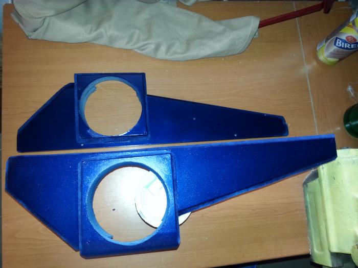

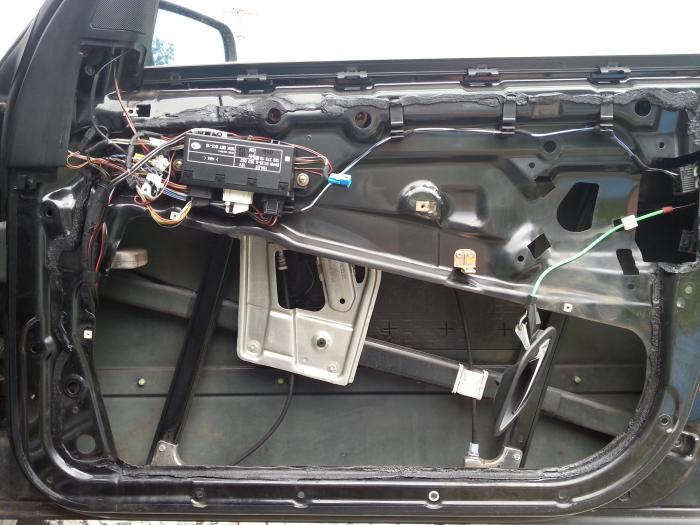

o 29.07.2014, 21:29 | dogeatdog | Upraveno: 2014-07-29 21:30:31

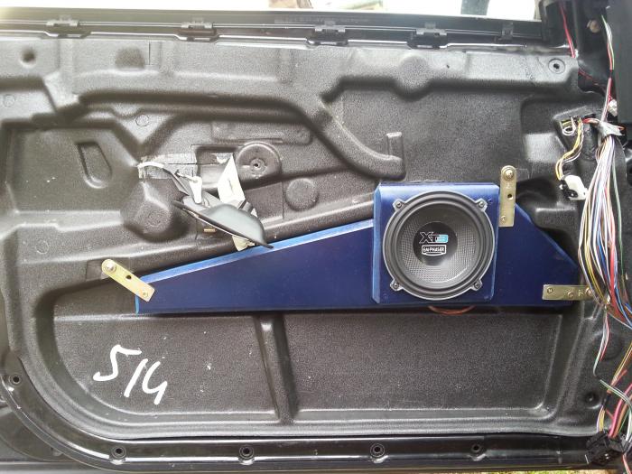

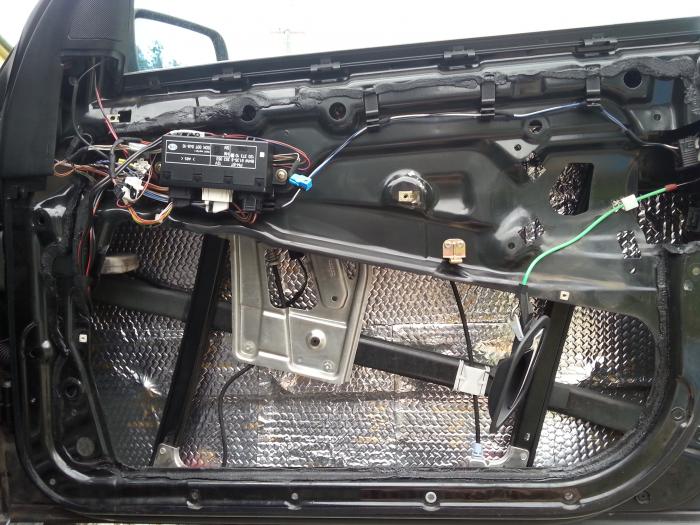

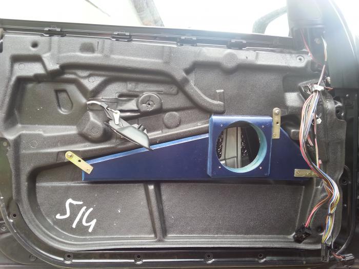

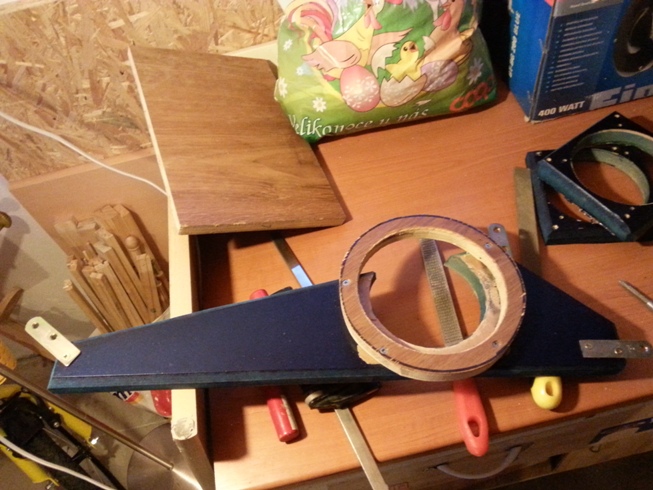

Tak - jsa vybaven dovolenou - jsem se vrhl na dveře mého západoněmeckého tanku. Po dlouhém špekulování jsem se rozhodl vyzkoušet, jaký efekt bude mít použití celých dveří coby ozvučnice namísto použití původních plastových ozvučnic Nokia (zoufale tomu chyběly basy). Vyzbrojen několika kily tlumení Ground Zero od Reviláků jsem se za hudebního doprovodu Pearl Jam pustil do domácího kutění s cílem vytlumit dveře a uchytit stávající 13cm Emphaser středobasy do pozice originálních ozvučnic.
Velmi přesným odhadem By Oko jsem podle původních kastlíků udělal tenhle patvar...
o 29.07.2014, 21:33 | dogeatdog
..který jsem pro jistotu nastříkal barvou, na zakázku míchaným pro soulad s barvou čísla nápisu na vrchlíku reproduktoru XT-3, kterou jsme odečetli spektrometrem...
(..nebo to byla plechovka metalízy, která mi padla do ruky..?)

"A zatímco vám barva schne, můžete začít s tlumením dveří."
Tak jsem začal.
Nejdřív shodit všechny zbytečnosti...
o 29.07.2014, 21:36 | dogeatdog
...a nalepit tlumení na kompletní vnější plech.
o 29.07.2014, 21:38 | dogeatdog
Mimochodem...
Až doma jsem si všiml, že tlumení na kapotu motoru od Revilo je ruské výroby... tajný vojenský materiál... kosmírné technologie... prodejna na vojenském letišti... podivná auta před prodejnou... podivné světýlka v prodejně...
...no pak nebuďte paranoik!
o 29.07.2014, 21:40 | dogeatdog
Olepení vnitřního plechu - ta obrovská ďoura je bohužel potřeba kvůli kapsám v tapecu, abych měl kam si odkládat vypité plechovky Red Bull Cola.
o 29.07.2014, 21:42 | dogeatdog
Kapsy, které budou zasahovat do oné lochny, taktéž utlumeny. Na celý tapec už nezbyl matroš, takže možná později. Každopádně mezi tapec a inkriminované dveře jsem ještě použil původní pěnovou výplň.
o 29.07.2014, 21:44 | dogeatdog
Následovala decentní úprava originál pěnové výplně, aby mi neizolovala repro od prostoru ve dveřích a dopasování úchytů pro reproduktory.
o 29.07.2014, 21:46 | dogeatdog
Umístění reproduktorů...
o 29.07.2014, 21:47 | dogeatdog | Upraveno: 2014-07-29 21:47:55
..a kompletace dveří - tedy nikde nic není vidět, jakékoli zásahy jsou neviditelné jako naši drsně makající menšinoví spoluobčané.
o 29.07.2014, 21:52 | dogeatdog
Výsledkem jsou velmi příjemné basy, které mi tak chyběly při umístění repro v Nokia chrastítkách.
Dále mám pocit, že díky tlumení jsou dveře nejen těžší (nevěřili byste, ale celá váha nakoupeného tlumiva je fakt znát), ale - možná jen pocitově - je interiér tišší.
Pravděpodobná další fáze bude zřejmě preventivní útlum zadních dveří a použití vetších repro do předních dveří.
Rámusu zdar a Pearl Jam zvláště!

o 31.07.2014, 09:52 | 323Marty
Proč se nemůžu zbavit dojmu, že tam musí bejt hroznej akustickej zkrat? Jak dobře sedí ta MDF na tý pěnový výplni? Vždyť zespodu tam kouká drát, tak tam musí bejt díra jako vrata a na tom bych ještě zapracoval... Jinak samo moc fajn práce!
o 01.08.2014, 13:44 | CervinVega
amici to prodavaji s tim, ze kolem repro VPREDU das penu a predstiras, ze to hraje skrz tapec VEN a tim padem je zbytek ZA membranou ozvucnice... samo to neni idealni, ale dle spokojenych ohlasu je to zjevne lepsi nez ty 13cm šidítka...
nevím, mě to přišlo slyšitelný i u Pavla, který tam má Etony, nejakou vyssi radu 13cm...
nepovažuju se za nějakého audiofila, mám je tu smůlu, že to slyším...
o 01.08.2014, 18:05 | dogeatdog
323Marty> onen držák repro není k originál pěnové izolaci fixovaný - navíc je to jen pár mm tenká sranda. Tu spodní část částečně uzavírá zadní stěna boxů kapes v tapecu. To, že to není ideál vím, ale jak z toho udělat celouzavřený box je mi zatím záhadou.
CervinVega> ty třináctky... no, opravdu to není ideál a rozhodně si tam umím představit větší průměr.
Mohl bys mi prosím dát odkaz kde najdu tu americkou verzi uchycení? Nemám moc představu jak to dělají a z tvého popisu jsem to nechytil.

o 24.02.2015, 20:09 | dogeatdog
Tak jsem se konečně utrhl a našel si čas na výměnu předních repro.
Po obdržení Morel Tempo až z ďalekej cudziny jsem spáchal uchycení pro šestnáctkový rozměr (opět osvědčená babiččina polička, která bezpečně zvládá jazz i Napalm Death).
o 24.02.2015, 20:10 | dogeatdog
Montáž mega snadná, ty Morely jsou fakticky ještě méně hluboké než předchůdci Emphaser ve třinácti. Výhybky jsem nechal původní Emphaser, stejně jako výšky.

o 24.02.2015, 20:19 | dogeatdog | Upraveno: 2015-02-24 20:21:14
Čekal jsem změnu - nečekal jsem TAKOVOU změnu. Ty Morely krásně vykreslují široký rozsah, auto prakticky hraje úplně jinak - lépe. Předchozí Emphaser jakoby střední pásmo vyřvaly a cokoli nad a pod utlumily, Morel je velmi příjemně vyvážený s decentní dávkou basů. Takže Fonfy, super a díky :)
Každopádně jsem audio finálně doladil krutě červeným, hyper-audiofilským kabelem MonsterBeat, který zvukovou kvalitu posunul ještě o (cca) 322% nahoru. Mou drsnou povahu podtrhuje Hello Kitty v edici Kiss.
