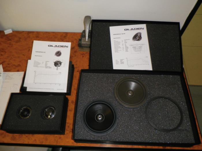

Výšky: Gladen Aerospace 28
Středobasy: Gladen Aerospace 165PP

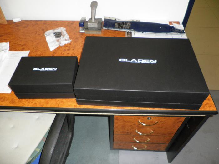

o 24.04.2014, 16:54 | Marťas1
mají to pěkně balený..
foto k příspěvku  od Marťas1

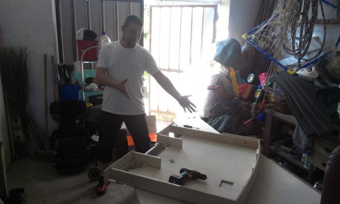

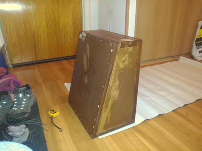

o 24.04.2014, 16:57 | Marťas1

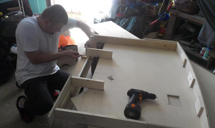

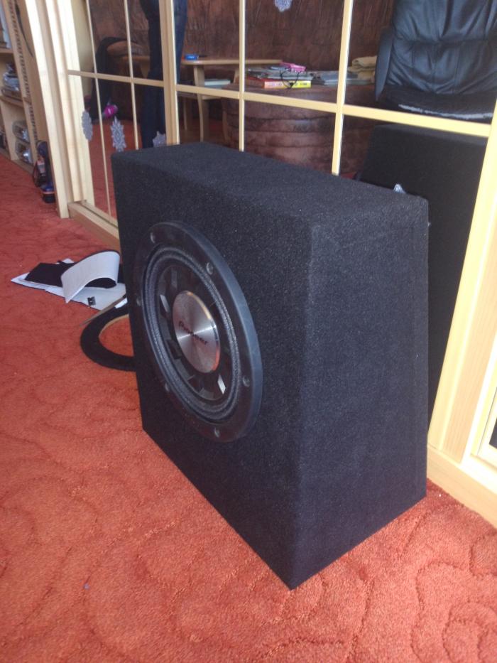

foto instalace budu nahazovat postupně, zatím jen nová ozvučnice pro SW (větší litráž - 17L co udává Pincek bylo málo)
o 24.04.2014, 16:59 | Marťas1
23Litrů 25mm MDF

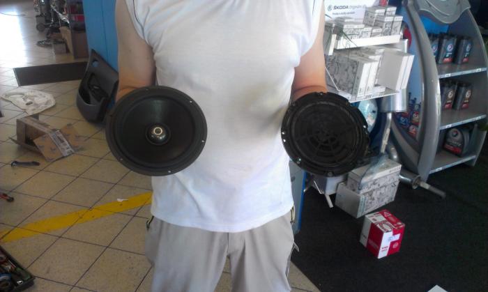

o 27.06.2014, 21:26 | tazman
Konečně se k tomu Marťásek dostal :)

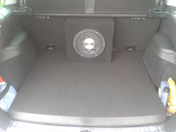

Diky kluci, z ohledem na uspořádání a tvaru kufru, tam nic lepšiho vymyslet nešlo

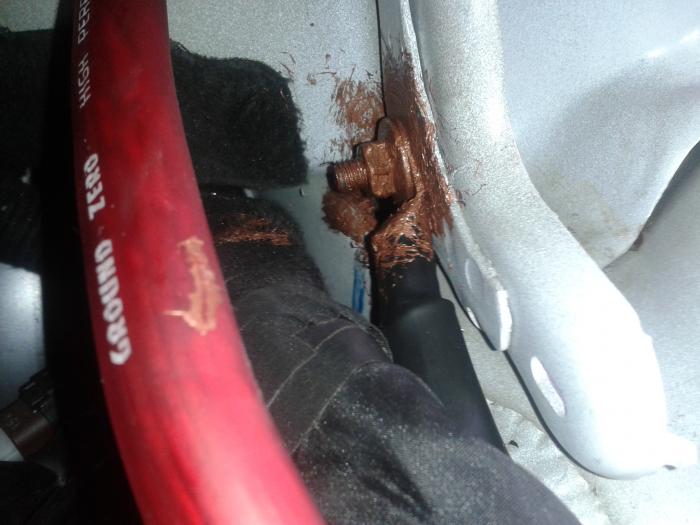

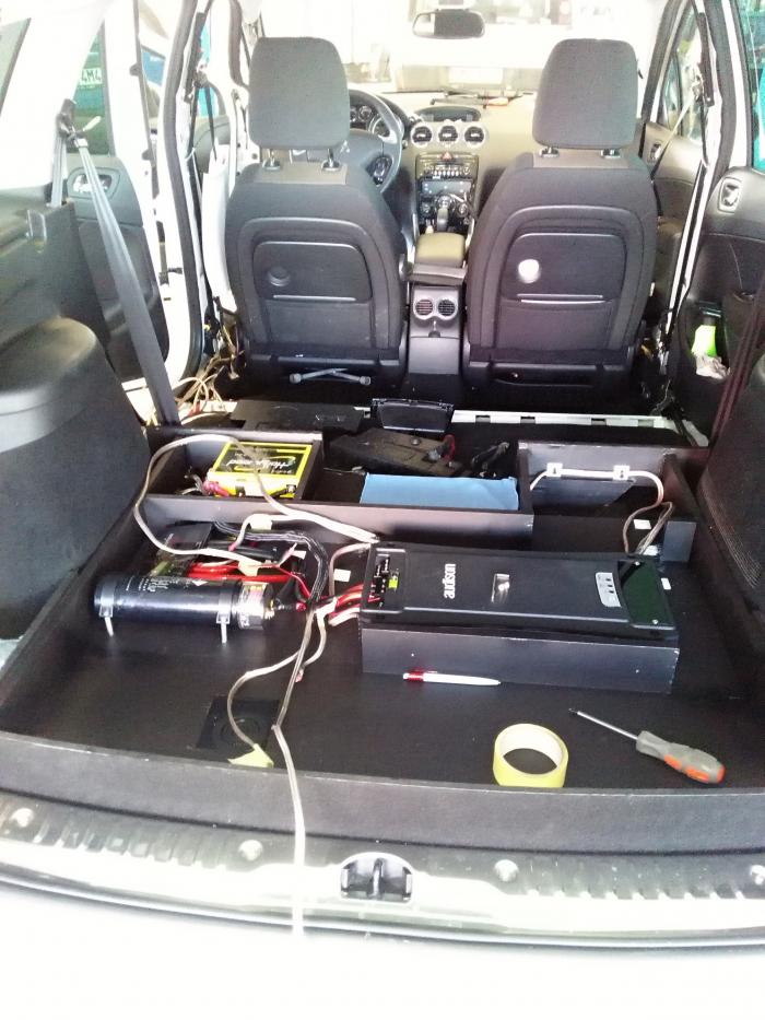

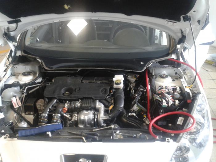

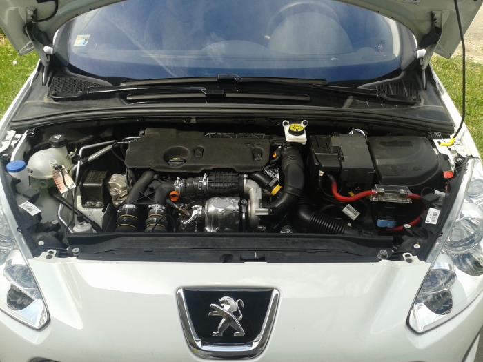

o 13.07.2014, 15:33 | Marťas1

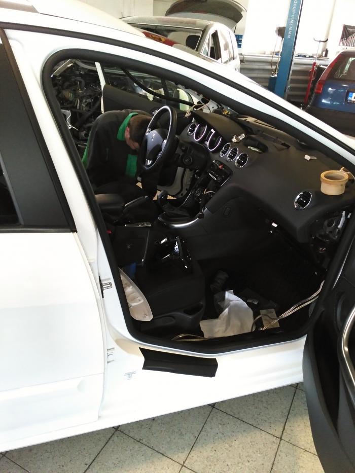

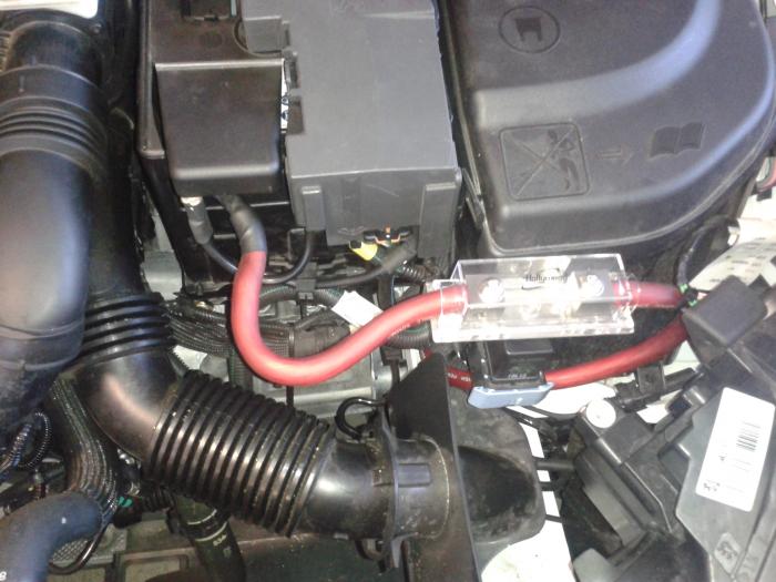

teď o víkendu jsem se dostal k tahání kabelů
francouz se kupodivu dělá docela napohodu, jen občas je to stylem "kvůli jednomu šroubku rozebrat celý traktor" :D

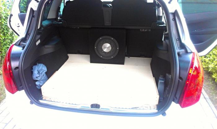

a prozatimní bordel v kufru
o 13.07.2014, 16:41 | PekG
Ale uz to nejak i vypada, ze se na tom neco dela
o 13.07.2014, 16:48 | Marťas1
jj, zatím narychlo, ještě to v motorovém prostoru dám do husího krku a ve uvnitř do opletu

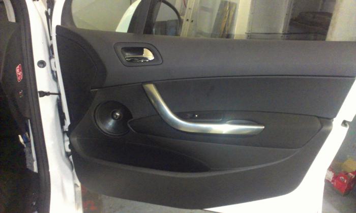

o 14.07.2014, 08:56 | Marťas1
Už trochu očalouněno, ještě ale ne kompletní

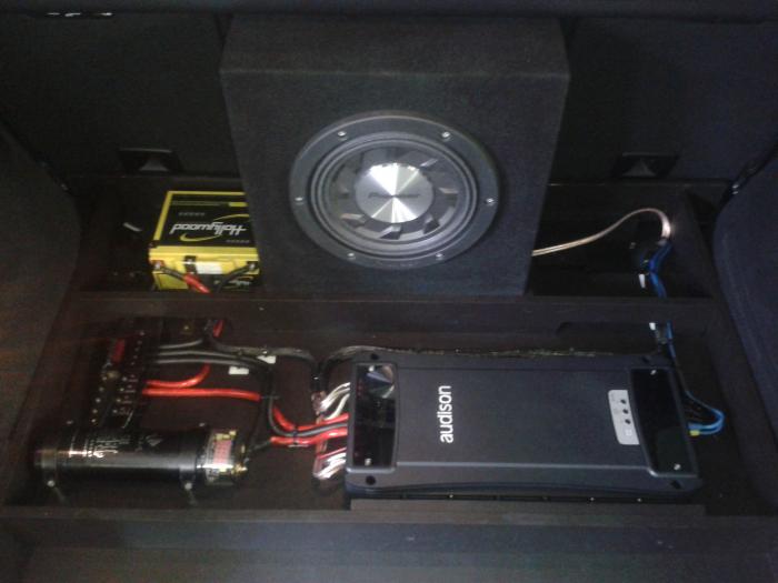

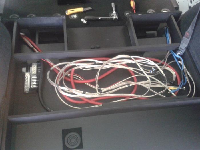

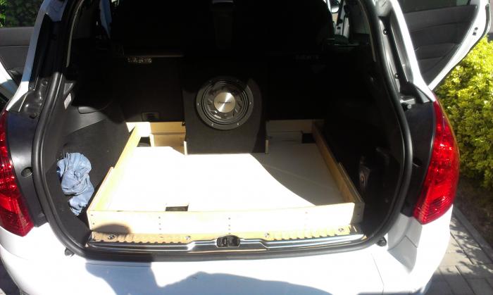

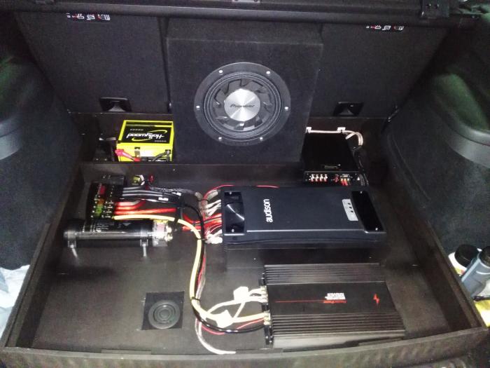

o 18.07.2014, 15:34 | Marťas1
tak dnes více méně vydrátovaná podlaha
a hurá na Relax :)
omlouvám se za kvalitu fotek (mobil)

o 20.07.2014, 17:30 | kubiik
covece včera jsem si toho ani nevsiml, ale není kapacitor naprosto zbytecny když mas v kufru druhou baterku?
o 20.07.2014, 21:57 | tazman
a jede se dál
foto k příspěvku  od tazman
o 20.07.2014, 21:58 | tazman
o 20.07.2014, 21:59 | tazman
o 20.07.2014, 22:25 | noclue
kubik:
pozri ako to je zapojene, zosik ma 3 terminaly
bat+. tam ide plus z baterky
bat - je tiez jasne
cap+ tam zapojis + z kapu.
medzi bat+ a cap+ je poistka zosiku a primarne vinutie zdroja ide z cap+
tym padom mas cap zapojeny az za poistkou, rovno na zdroj.
o 20.07.2014, 23:09 | Marťas1

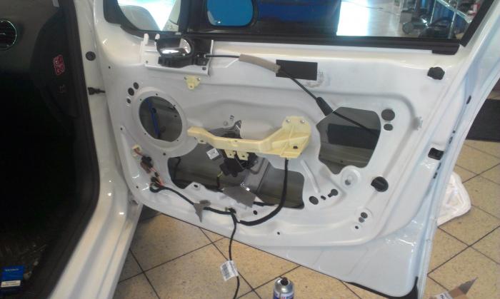

o 20.07.2014, 23:12 | Marťas1

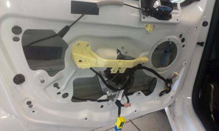

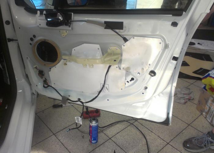

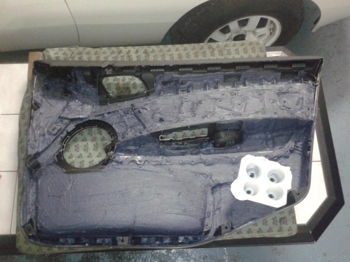

jelikož má frantík trochu bakelitové tapecy, tak napatláno CHP Anti Noise Paste

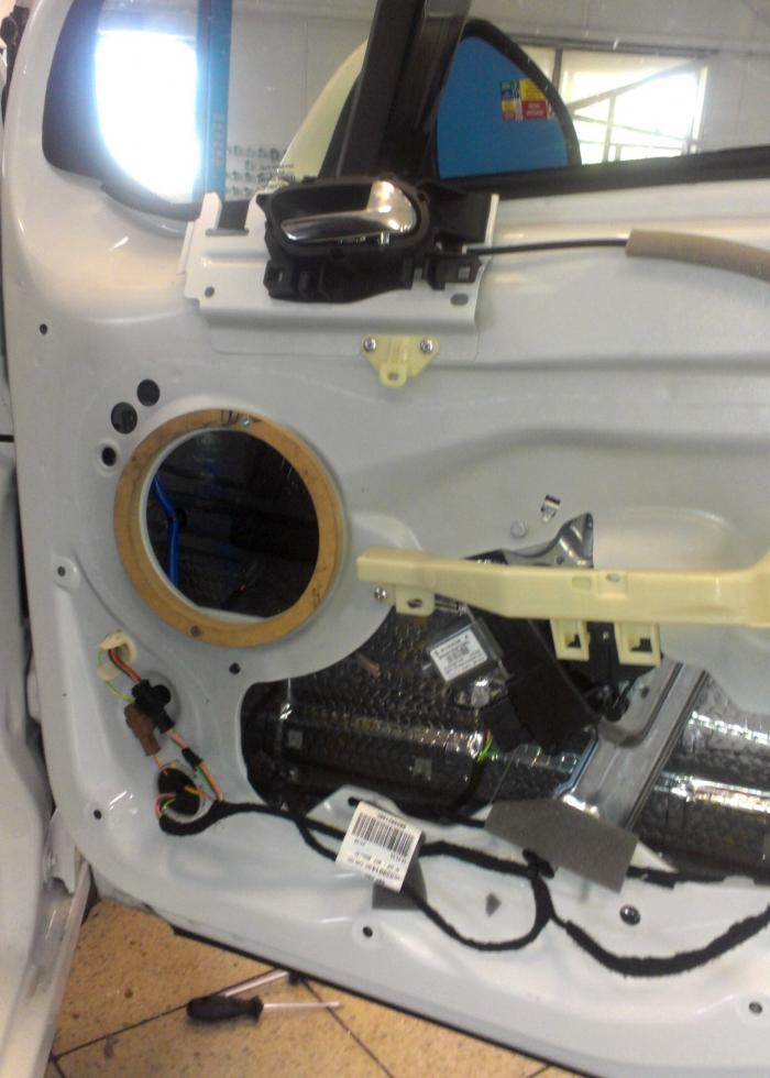

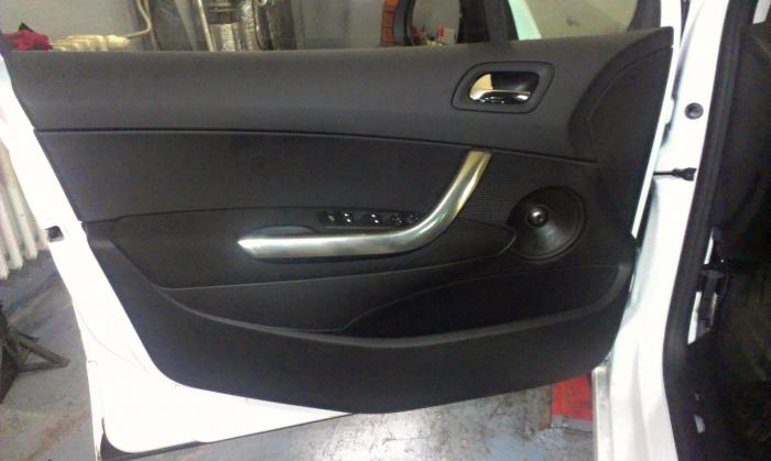

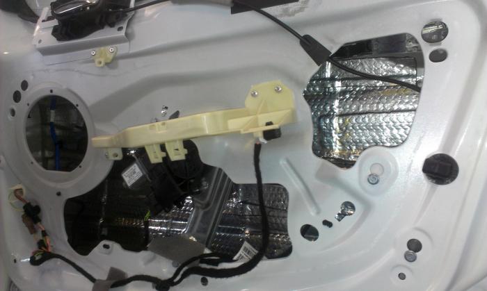

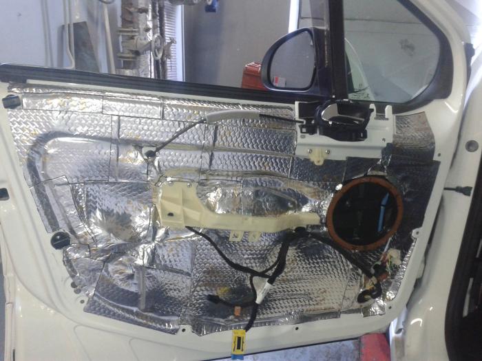

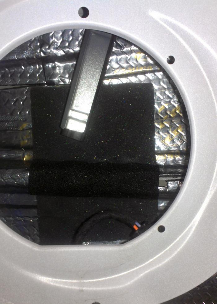

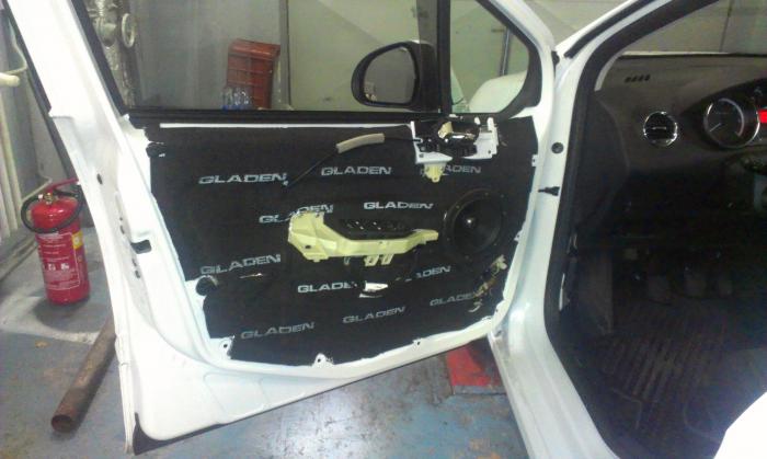

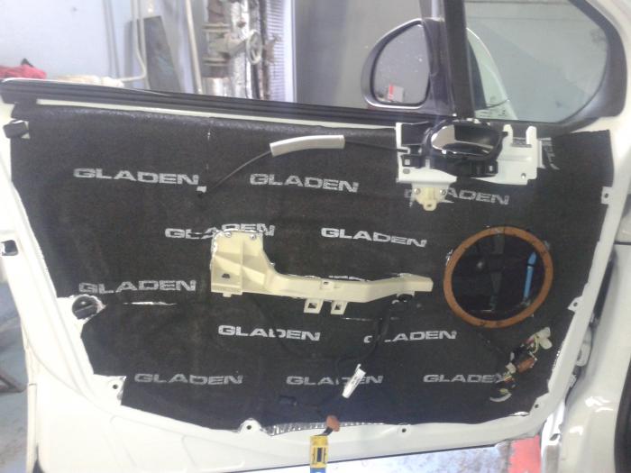

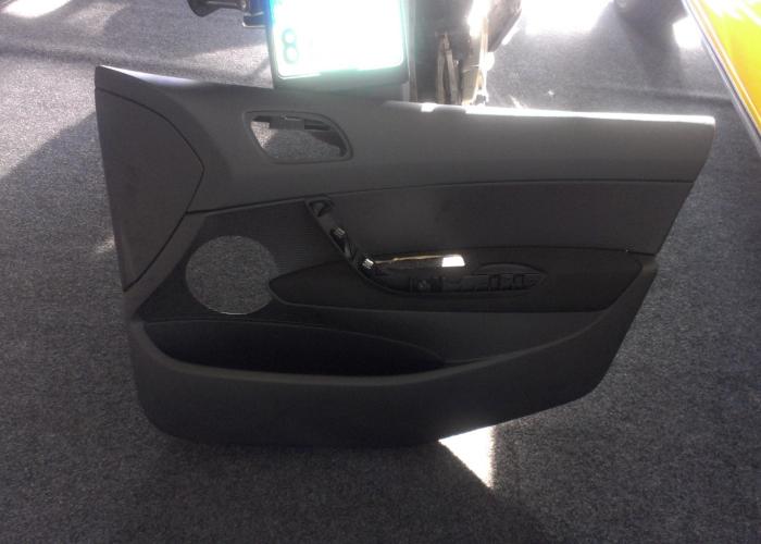

o 21.07.2014, 17:38 | Marťas1
tak dnes pokračování
o 21.07.2014, 17:39 | Marťas1
o 21.07.2014, 18:12 | Marťas1 | Upraveno: 2014-07-21 18:14:42
Celkem spotřebováno 23 plátů GZ gold a 4 pláty Gladen Aero foam
za měniče Pioneer UD-K201 [ Link ]

o 21.07.2014, 20:03 | Toxxx
Má to super umiestnené repro vo dverách :) Jak to robiš že ti na dvere stačí 23 plátov? Ja som spotreboval 28. Musím ich prestať jesť asi :D Práca pekna len tak ďalej :)
o 21.07.2014, 20:13 | petis
Paráda jak svina:-) Moc pekný!!
o 21.07.2014, 20:15 | kubiik
to je tim, ze to flakaji :D
takhle si mel maknout pred pardubicema chlape... nejake mrizky budou?
o 21.07.2014, 20:34 | skoki
veľmi pekná práca, to umiestnenie reprákov by som chcel aj ja :-)
o 21.07.2014, 20:45 | Marťas1
to Třebíč: nic se nesmí přehánět a mě tlumení moc nechutná :D, i tak jsou teď ty dveře těžký jak svině
jinak díky, já jsem s výsledkem (alespoň vzhledově) spokojen
o 21.07.2014, 20:50 | Fonfy
umiestnenie je luxus :) super praca
o 21.07.2014, 21:11 | Toxxx
Ja ešte budem dotlmovať :) Inak moc pekne to vypadá! Tie dvere su fakt ako z výroby ;)
o 21.07.2014, 22:09 | ivls
Pěkný kluci, moc dobrá práce, čistá, precizní
o 22.07.2014, 13:57 | Marťas1
Díky, za to umístění jsem taky rád

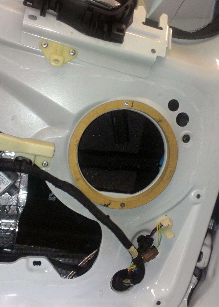

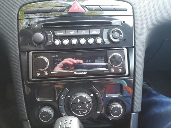

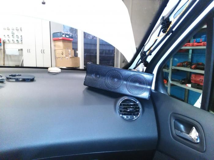

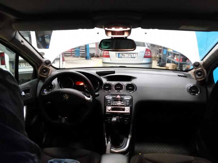

o 03.08.2014, 20:26 | Marťas1
tak dnes proběhlo provizorní spuštění a jsem , co se zvuku týče, opravdu spokojen :)
o 04.08.2014, 14:18 | CRXMen
Středobas pěkně umístěn,musím Aera poslechnout..
o 04.08.2014, 15:53 | swep
pojedeš letos už nějakou soutěž? budeš v ami, je tak?
o 04.08.2014, 17:15 | Marťas1

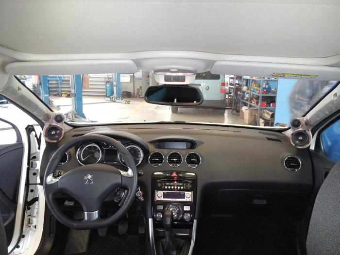

snad to do finále dodělám,aby jste mohly poslechnout. Chybí ještě a-sloupky pro výšky, ale soutěžit už letos nemá smysl. A ano, jsem jako rozhodčí v ami

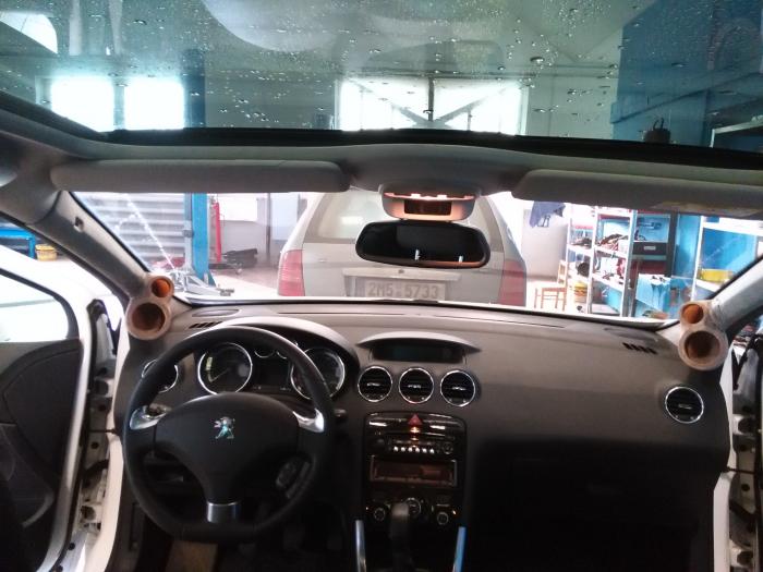

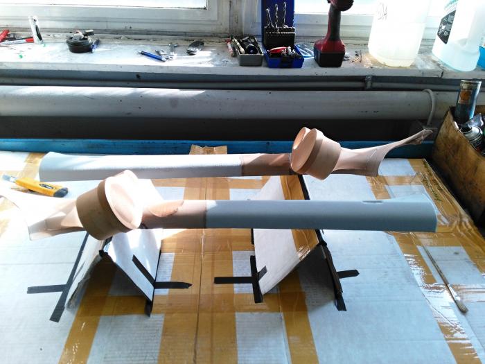

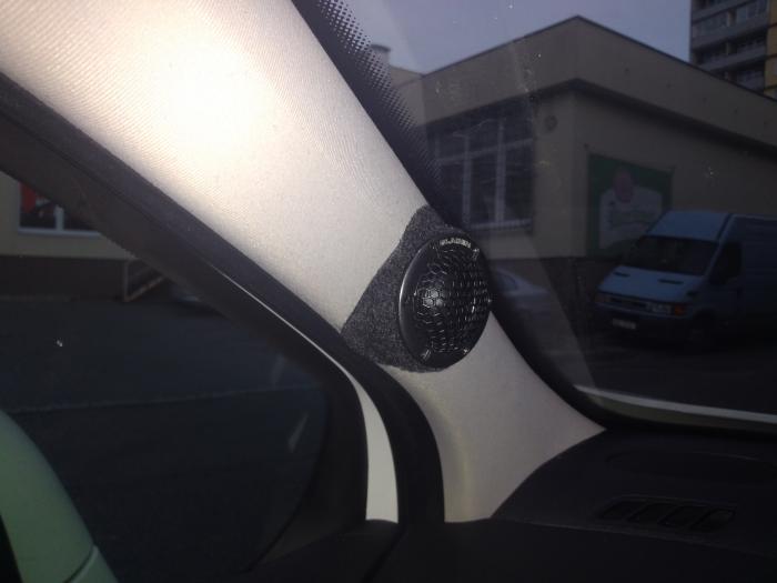

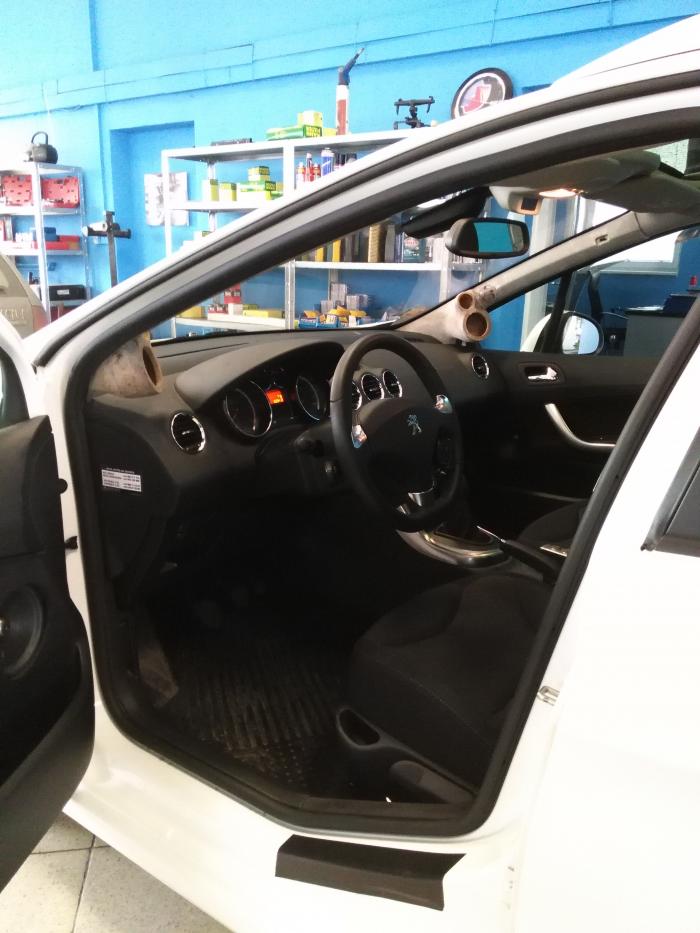

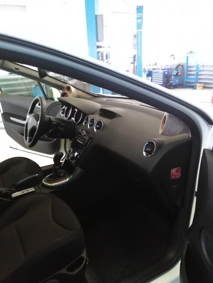

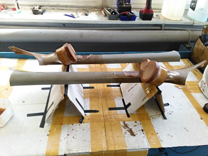

o 07.09.2014, 19:42 | Marťas1

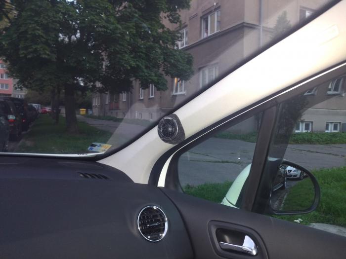

tak jsme si s tazmanem řekli, že tentokrát sloupky bez laminátu, takže takhle
o 07.09.2014, 19:43 | Marťas1
o 07.09.2014, 19:44 | Marťas1

o 07.09.2014, 19:48 | rebel
no zamlouvalo by sem to to kdyby ten sloupek byl v jedne barve celej :(
o 07.09.2014, 19:55 | Marťas1
to už mi říkala aj moje přítulka, popřemýšlím
o 07.09.2014, 20:59 | Toxxx
Ako sa to chová off axis? Zostane to tak na stálo alebo budeš laborovať?
o 07.09.2014, 21:07 | Marťas1
chová se to celkem zajímavě
dalo se to tak proto, že in axis jsou trochu protivný
a laborovat se určitě ještě bude
o 07.09.2014, 21:13 | Toxxx
Aha no ak sú protivné už teraz tak to nieje dobré znamenie :(
o 07.09.2014, 21:18 | Marťas1
já už je mám rozehrané, takže by se to už nemělo změnit
o 07.09.2014, 21:20 | Marťas1
však příští týden poslechneš :)

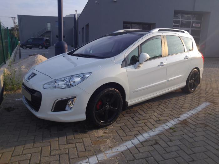

teď jedna neautohifická
řekl jsem si, že by to sneslo větší kola
jejich barvu asi přes zimu změním
o 15.02.2015, 19:14 | tazman
upgrade 2015 ;)
o 15.02.2015, 19:15 | tazman
o 15.02.2015, 19:16 | tazman
o 15.02.2015, 19:18 | tazman
a test bez sloupků (s těma eče bude moooc práce) jestli to chodí :D
o 15.02.2015, 19:19 | tazman
omlouvám se za kvalitu foceno mobilem ;)
o 15.02.2015, 20:26 | ivls
Pěkná instalace a pěkný rádio ;-)
Ty satelitní bedýnky na suchej zip s je hotovo, nemusíš dělat s laminátem :-)

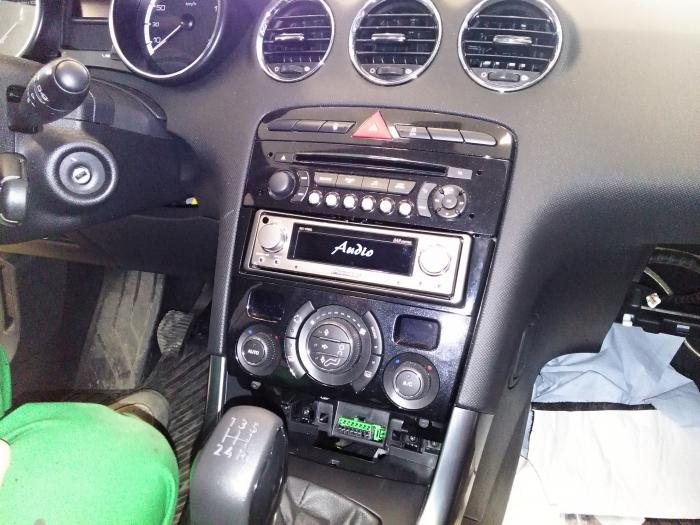

o 15.02.2015, 20:37 | Marťas1
že by Ivane?? :D
jinak konečně dospělá HU
o 15.02.2015, 20:44 | MARWiN
tys mu dal žabožroutovi :D ukaž finální fotky domků, tady to vypadá že z těch kruhů na středy bys mohl pálit mezikontinentální rakety :D
o 16.02.2015, 08:22 | aleess
Pěkný,ty bedýnky tam můžeš nechat.Výšky dva středy na sloupku i s ozvučnicí jak píše Ivan.
o 16.02.2015, 20:32 | Toxxx
Tak vidím že Pio funguje už v aute :) Jak sa ti pozdáva ovládanie nakoniec? Je to v pohode že ?
o 16.02.2015, 20:37 | Marťas1
jj, jen jsem na začátku nepochopil to menu
o 17.02.2015, 13:32 | Tomash1
Ahoj, výšky budou tedy po rozehrání směrovány "na ucho"? Mám ty samé a uvažoval jsem , že si udělám domečky ještě před instalací bez zkoušení. Dělat je ale na 3x se mi zase nadvakrát nechce....
o 17.02.2015, 16:11 | Marťas1 | Upraveno: 2015-02-17 16:15:38
na ucho ne, na střed auta a trochu nahoru.
nicméně, po rozehrání výšky docela zjemnily a taky dovolí i dost off axis
o 01.03.2015, 18:33 | tazman | Upraveno: 2015-03-01 18:34:45
o 01.03.2015, 18:35 | tazman
o 01.03.2015, 19:11 | Marťas1
...nenávidím laminát...
o 01.03.2015, 20:35 | noclue
pekne. jednoduche a takzvane "na istotu":)
o 01.03.2015, 20:38 | Marťas1 | Upraveno: 2015-03-01 20:45:04
jj, původně jsem zvažoval středy odrazem, ale v 308 pod origo mřížkama není místo, jako u 406 (jako u hifika, či Millhauze)
o 03.03.2015, 20:20 | tazman
o 03.03.2015, 20:39 | MARWiN
copak je to za středy? to je nějaký hranatý homohifi?
o 03.03.2015, 21:17 | Marťas1
... spíš homehifi MARWINe
o 03.03.2015, 21:34 | Chris
tipujem Peerless FR2,5-3
o 04.03.2015, 11:12 | Marťas1
nene, co to je za středy si zatím nechám pro sebe, je to test a nevím, jestli tam vůbec zůstanou
