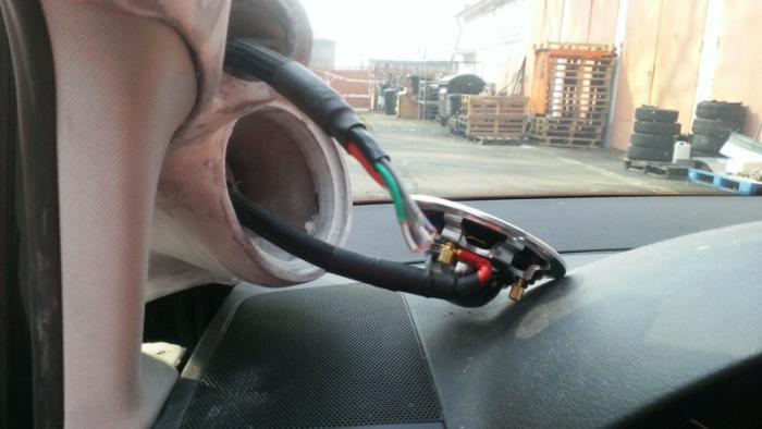

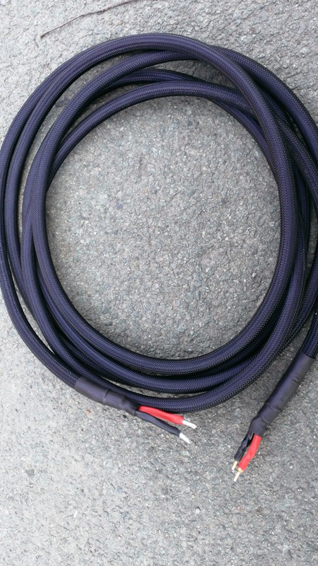

o 30.03.2014, 19:17 | CarMedia.cz

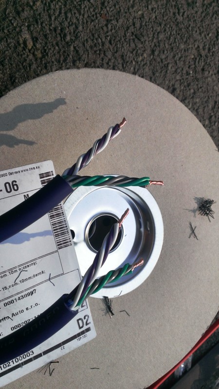

Jako reproduktorovou kabeláž jsem zvolil Hollywood HIC 918 [ Link ] . 9ti pramem 9x1qmm. Jeden pramen tedy nepoužívám a je z toho 2x 4qmm pro všechny tři pásma.

o 30.03.2014, 19:23 | tomas.V
za poslední dobu jen prohlížím obrázky, protože je to samý SQ a všimnul sem si toho krouceného kabelu a chtěl napsat co to je za značku
...zeptám se jak trubka proč lichej počet žil?

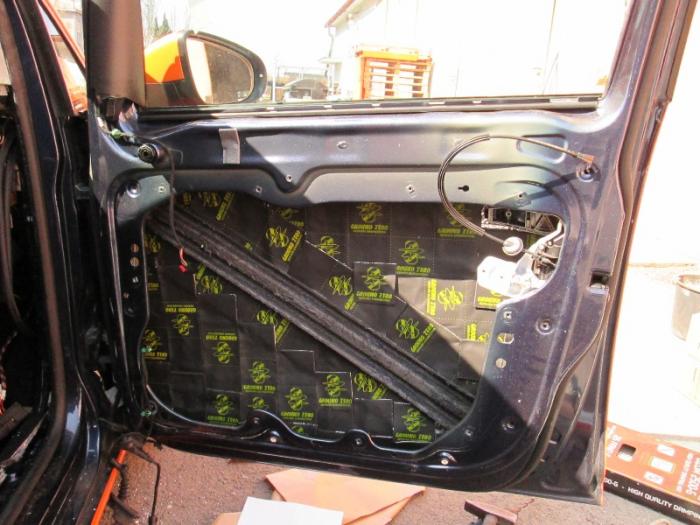

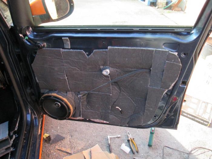

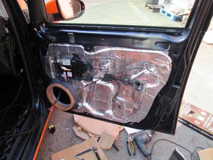

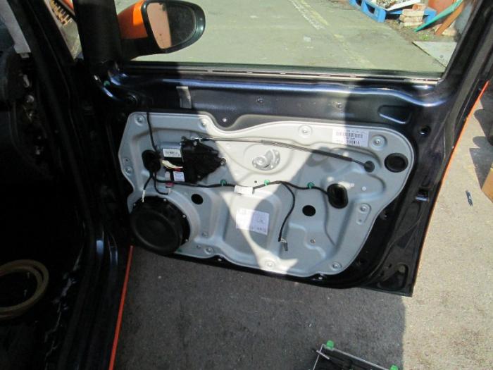

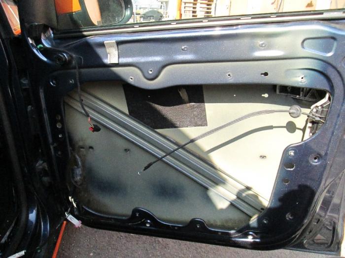

A na řadu přicházejí dveře. Takže původní přerostlé originály nahradí ještě přerostlejší AD W800 + asi tuna tlumení.
Tlumení vnější plech:
1x vrstva Ground Zero GZDM Gold [ Link ]
1x vrstva Ground Zero GZDM ML [ Link ]
1x vrstva CHP Xtreme Anti Noise Paste [ Link ]
Tlumení vnitřní plech:
1x vrstva CHP Damm [ Link ]
1x vrstva CHP Xtreme Anti Noise Paste (pouze do míst, kde není GZ)
foto k příspěvku  od CarMedia.cz

tomas.V podla mna preto, lebo proste hollywood je za dobru cenu a iny kable nemaju taky, ktory by sa skladal z viacerych zil a mal ich parny pocet.

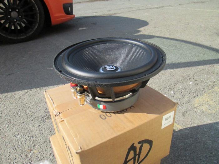

Když jsem W800 vybalil, tak jsem se lekl, že to tam nedám.. Ale dal.. :-)

o 30.03.2014, 19:27 | CarMedia.cz
demontáž stahovačky..

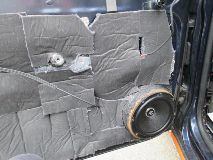

První vrstva GZDM Gold s pastou CHP Xtreme

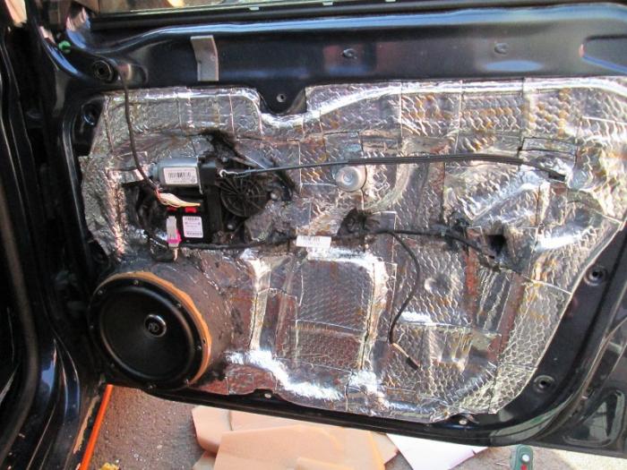

o 30.03.2014, 19:29 | CarMedia.cz
Další vrstva sandwiche GZDM ML
o 30.03.2014, 19:30 | CarMedia.cz

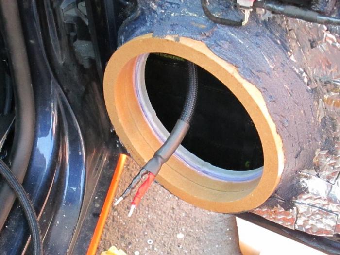

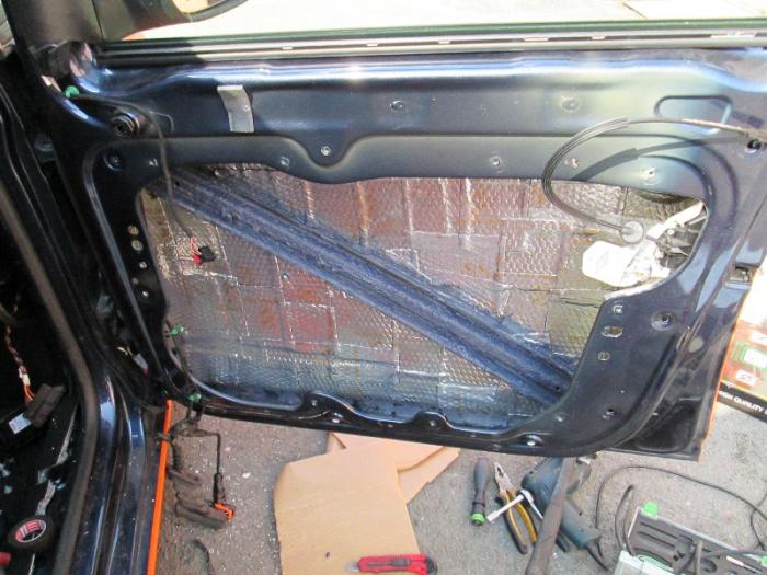

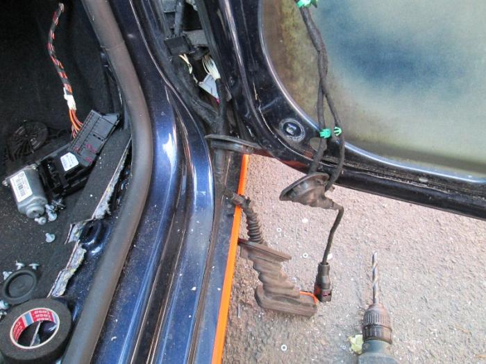

Demontáž průchodky a dveřní kabeláže, aby se daly protáhnout nové reprokabely
o 30.03.2014, 19:31 | CarMedia.cz
Stahovačka zpět a repro kabel na místě..
o 30.03.2014, 19:33 | CarMedia.cz
kolem repro, na gumových průchodkách, apod. je CHP Xtreme Anti Noise paste. Dělá se s ním podstatně lépe, jak s Braxem, za 15 minut suchý, navíc i malé balení jde krásně uzavřít, čili nevysychá.
o 30.03.2014, 19:34 | CarMedia.cz
W800 na místě..
o 30.03.2014, 19:34 | Fonfy
ako si upevnil tie mdf kruzky k dveram?? cim?
o 30.03.2014, 19:35 | CarMedia.cz
A poslední verstva CHP Damm.
o 30.03.2014, 19:39 | CarMedia.cz | Upraveno: 2014-03-30 19:41:25
No a to je prozatím vše.

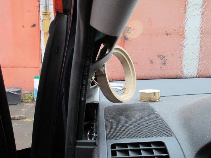

Kroužky jsou lepené a šroubované 8 vruty k plechu stahovačky. 4 šrouby klasicky po směru a čtyři z druhé strany. W800 drží 8 šroubů, čili je v kroužkách celkem 16 šroubů. Před přišroubováním jsem ještě rozehřál tavnou a nanesl na kruh, rychle přitiskl a stáhl dvěma vruty. Takže jsou i vytěsněné. Nemluvě o tom, že pak jsem je bral ještě vrstvou CHP Xtremem.
A proč HIC 918? Chtěl jsem čistou měď a nepřehánět to s cenou. Po rúzných diskusích jsem si pořídil signálové kabely od Sommeru (k tomu i konektory). Čekal jsem nějaký zázrak, ale byl jsem částečně sklamaný (konektory super, ale od kabelu jsem za ty peníze asi čekal něco více). Proto jsem šáhl po kabelu, který je zajímavý a přitom nestojí svět. Navíc mě příjemně překvapil. Velmi ohebný, dobré zpracování, čistá měď, atd. Za mě spokojenost.

MDF kroužky jsou na místě, protože se bude možná měnit ještě za MM6 (jak jsem psal výše, že W800 nejsou definitivní). Jinak jsou zalakované, čili sát určitě nebudou.

Ještě poznámky a poznatky.
GZDM ML před montáží nemít v teple. Jinak spodní butylová vrstva lepí i na přenosovou fólii. Sám jsem je vrznul do lednice a pak až nařezal a aplikoval.
CHP Damm lepí až moc, jakmile nalepíte, nesundáte. Čili řezání, či stříhání předem, jinak se to dělá blbě.
CHP Xtreme Anti Noise paste asi nejlepší "nátěrový materiál" s kterým jsem dělal. Vrstva kolem 3mm vytvrdlá do 15 minut. Drží na dřevě, kovu, plastu i gumě. Navíc i toto malé balení člověk nemusí sdělat hned, plastová dóza jde v pohodě zacvaknout a nevysychá.

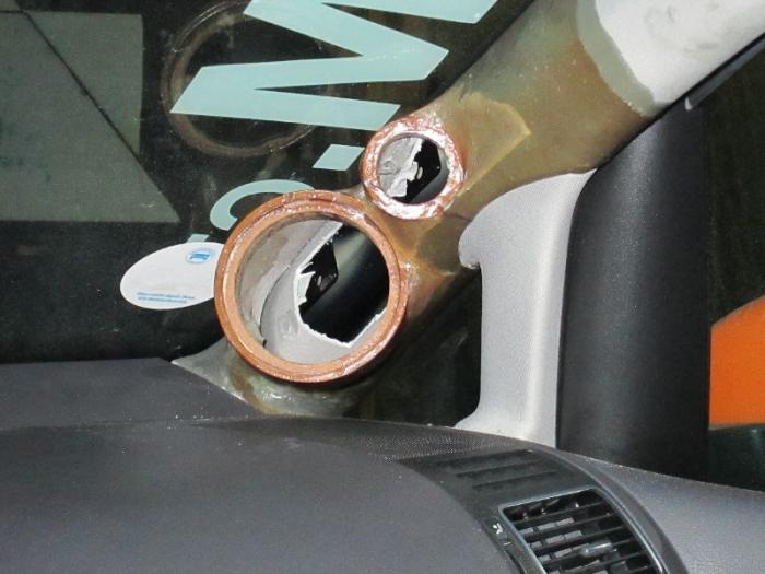

o 06.04.2014, 20:55 | CarMedia.cz

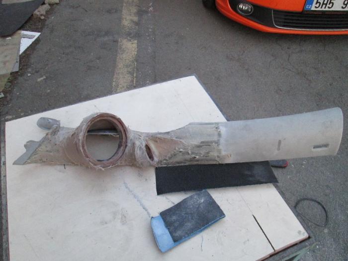

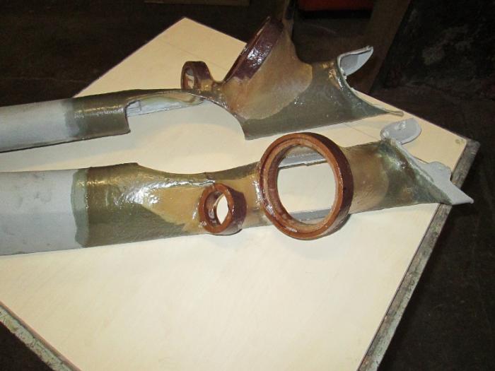

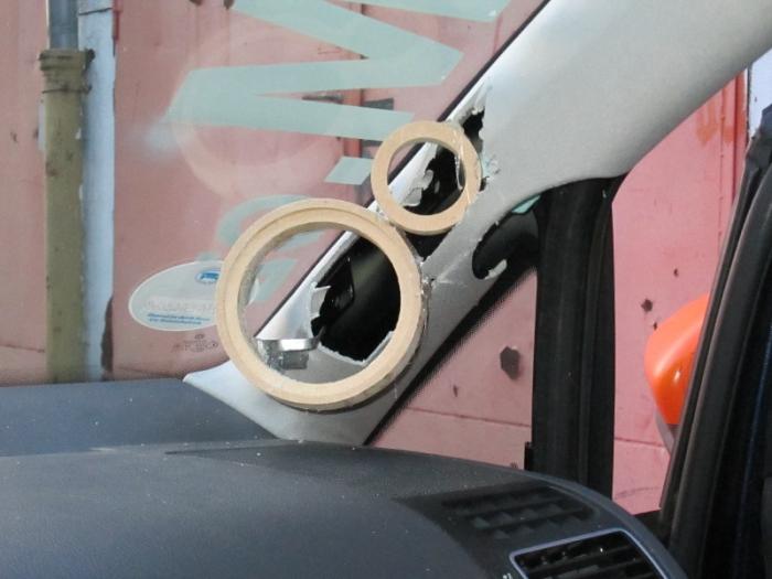

Tak jsem v týdnu potlumil druhé dveře a začal si laminovat přípravu pro HU. Ještě tedy není hotovo, tak fotky přijdou později. Ale s čím jsem hnul, tak look pro 2014 je hotový. Ještě možná trochu přitáhnu k zemi, ale to až trochu pojezdím a budu vědět, jestli je vše ok.. :-)

OT: proč dveře vylepuješ po menších kouscích a né z jednoho kusu ? :) Menší kousky, tím, že se překrývají vytváří lepší tlumení?
Díky za reakci.
o 06.04.2014, 23:43 | MARWiN
pěkný to máš pane a doufam že bude někde brzo možnost poslechu :) a ty kola jsou správný porno a hodně lidí si z toho asi sedne na zadek
Miky: lepí se to po menších kouscích prootže se s tím líp dělá a líp se to dá nahřát horkovzduškou než celý plát a navíc je to o cosi pevnější jak jsou ty přesahy
o 07.04.2014, 10:52 | CarMedia.cz
Miky: více méně ti odpověděl již MARWiN, nenapsal bych to jinak.

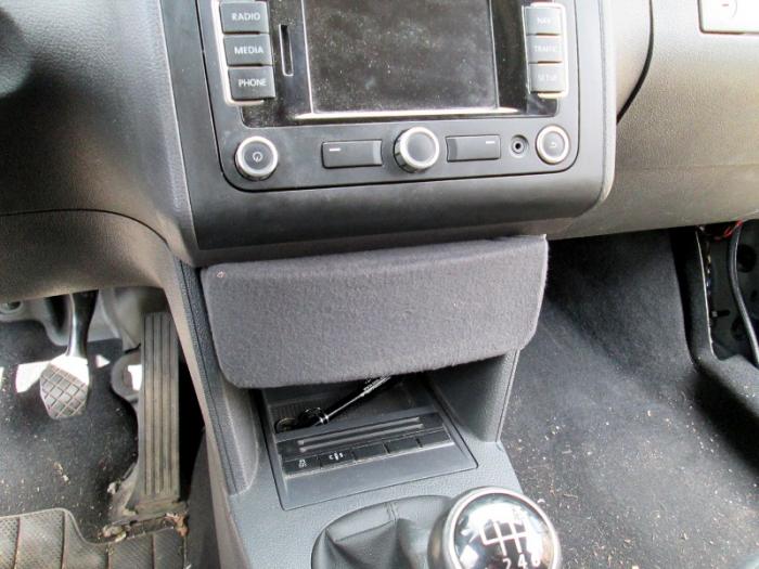

o 12.04.2014, 15:06 | CarMedia.cz
Druhé dveře také hotovy, dávat sem dalších 5 fotek s tím samým, co je u spolujezdce, nemá smysl, Tak jen symbolicky.. :-)
o 12.04.2014, 15:07 | CarMedia.cz

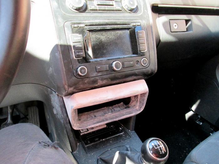

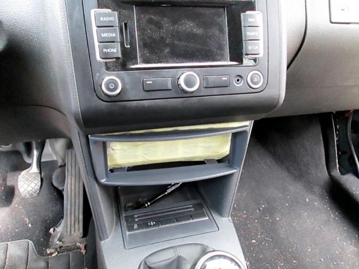

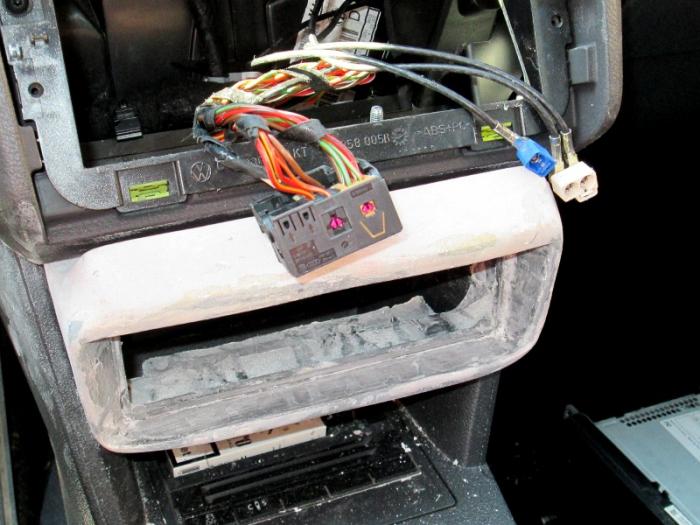

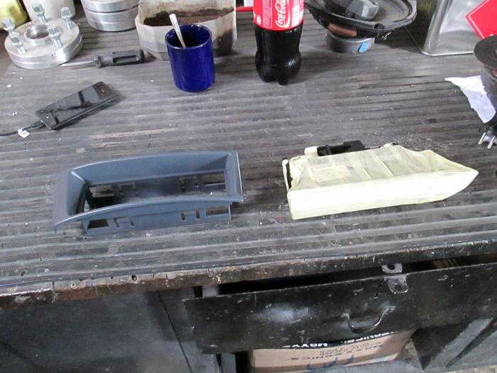

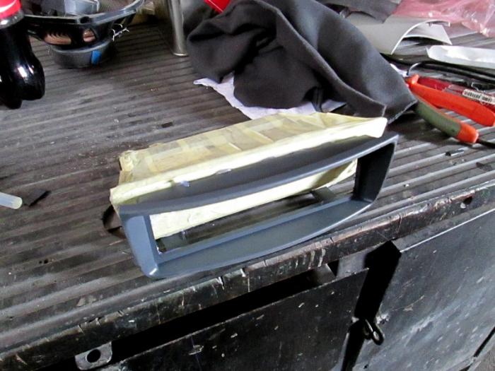

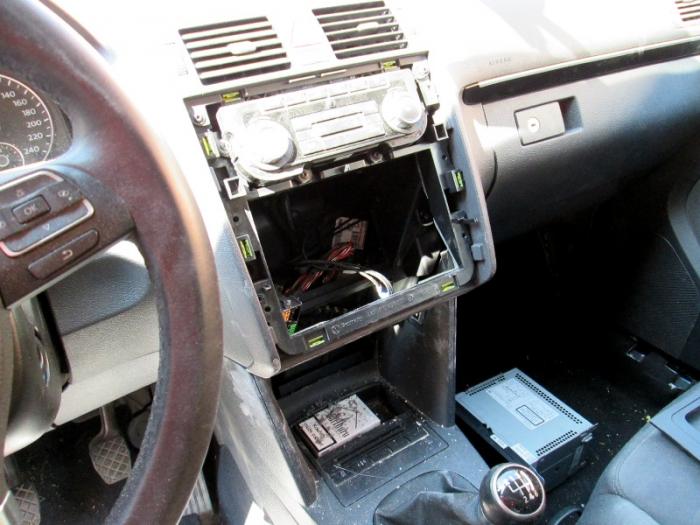

Přišel ale čas pokračovat a vyrobit usazení pro HU. Pro předlohu tvaru stačil originální popelník s zapalovačem a rámeček autorádia původně určený pro Renault Scenic.
o 12.04.2014, 15:07 | CarMedia.cz | Upraveno: 2014-04-12 15:08:28
o 12.04.2014, 15:08 | CarMedia.cz
o 12.04.2014, 15:09 | CarMedia.cz
o 12.04.2014, 15:10 | CarMedia.cz

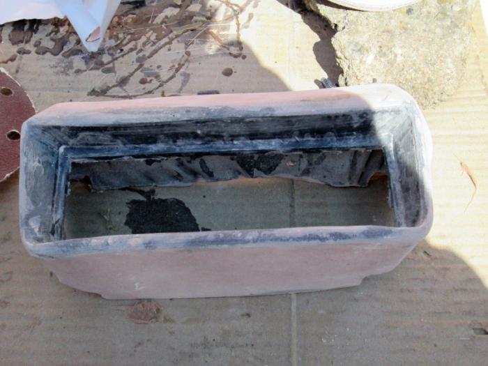

Kvůli hloubce rádia se musel kapánek více vystrčit ven a tak udělat zvrchu nějaký inteligentní přechod k originálnímu autorádiu..
o 12.04.2014, 15:11 | CarMedia.cz
Také se musela proříznout přepážka a předělat uchycení originálních plastů. Bohužel to nebylo tak jednoduché, jak jsem si původně představoval. Ale řešení to mělo, tak proč ne.. :-)
o 12.04.2014, 15:13 | CarMedia.cz
Držáky prozatímně uchyceně 2 šrouby, ještě ho budou držet další dva šrouby ze zadní strany, potřeboval jsem se ale 100% ujistit, že se HU v pohodě vejde, že hlavně na to dobře uvidím a že nebude problém do ní dávat CD/DVD kvůli řadičce. Což je tedy bez problémů..
o 12.04.2014, 15:14 | CarMedia.cz
A už s DVI uvnitř. Tak a teď si jdu lehnout.. :-( Schvátil mě nějaký moribundus a upřímně jsem se musel hodně přemlouvat, abych alespoň ten držák dodělal. Sice jsem toho měl v plánu více, ale nedá se nic dělat.. :-(

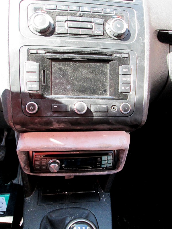

o 13.04.2014, 09:45 | riviera.kidd
To nove radio tam vypada dost hrozne
Proc se to neda misto originalniho?
o 13.04.2014, 10:53 | CarMedia.cz
V reálu to zas tak strašné není. Až to bude dané do barvy, prakticky to zanikne.
Originál autorádio jsem chtěl ponechat kvůli HF a Navi. Navíc jsem chtěl udělat zásah takový, aby šlo dát vše do původního stavu. Čili kdybych tam nechal originál a přeřezával například přihrádku u spolujezdce, atd., byl by to už problém. Shánět náhradní věci do interieru Tourana není zas tak korunová položka jako u Octavie, bohužel.. :-(
o 13.04.2014, 18:21 | skoki
doteraz to vyzeralo všetko veľmi dobre, ale ten kastlik na rádio sa mi tam nepáči, je to moc vystúpené
o 18.04.2014, 23:25 | swep
dnes jsem viděl tuhle záležitost naživo a musím říct, že to vypadá opravdu moc dobře, doufám, že se Jirkovi podaří majít čas na dokončení, protože to by byla škoda to nedotáhnout

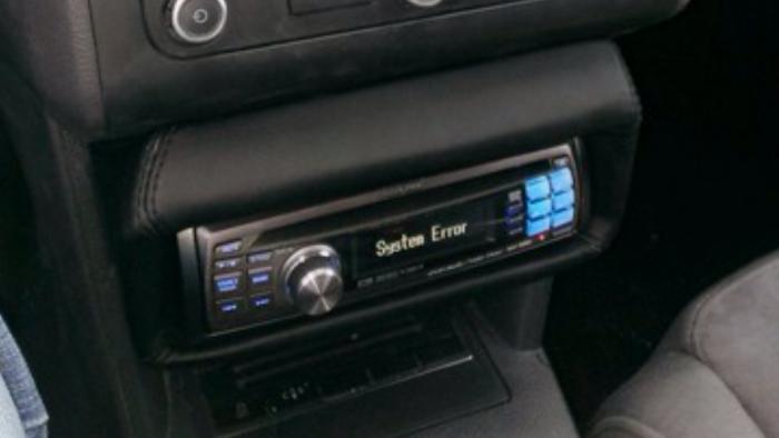

o 15.05.2014, 20:48 | CarMedia.cz

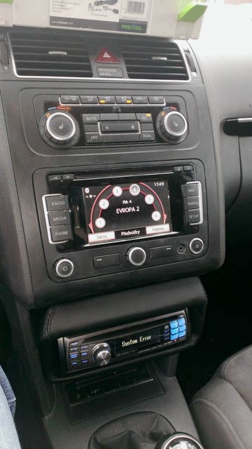

Tak Touran chvilku stávkoval, ale už mě zas dělá radost.. Tak jsem si udělal chvilku času a alespoň dofinišoval to umístění HU..
o 15.05.2014, 21:08 | Marťas1
pěkný, ale co ten system error?
o 15.05.2014, 21:37 | lukee_cz
komponenty luxus, prace taky, ale ta kaplicka je strasne peklo...to by snad nepasovalo ani do Mini Coopera :)
No tesim se na zivo, jak urcite zmenim nazor :)
o 15.05.2014, 22:18 | radaman
Ještě, že tam neni Fatal Error :-D
o 16.05.2014, 08:50 | CarMedia.cz
Marťas1: není připojený proc. U F1 si bez procáku nepřenastavíš ani barvu podsvícení.. :-D

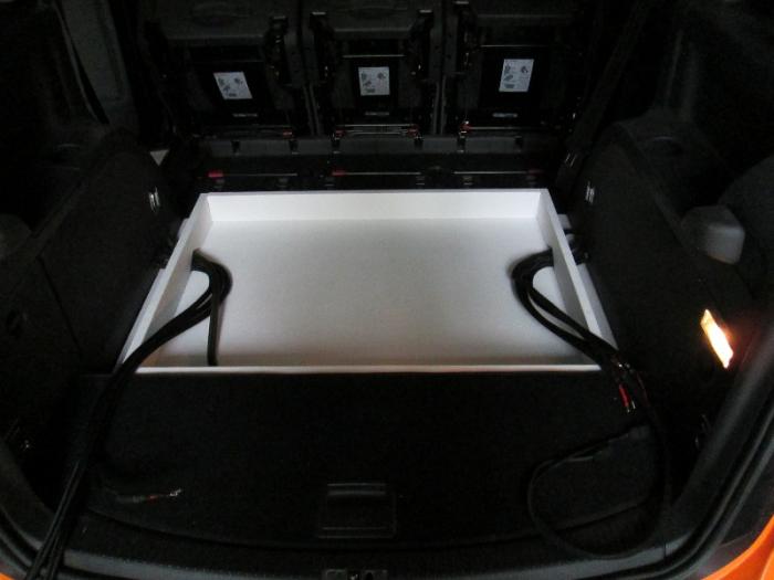

o 18.05.2014, 20:01 | CarMedia.cz
Jsem rád, že rivierra.kidd to umí pěkně poplivata a že má jasno, jak je to hnusné.. Tak snad si teď trochu zpravím reputaci za ten odpornej kastlik na rádio... Začal jsem dělat na zadku, protože Olomouc je za rohem a tam prostě musím už hrát. Slíbil jsem to, tak prostě musím :-) Chtěl jsem to dneska rozehrát, ale než abych to dělal ala Toxxx (na čuně) :-), tak jsem si vzal domů úkol (flexovačku, apod.) zbylé kabeláže a rozehraju to snad zítra. Na řadu tedy přišla podlaha, rozmístění zesilovačů, procáku, baterie, distribuce kabeláže, atd.

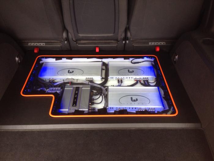

o 18.05.2014, 20:02 | CarMedia.cz

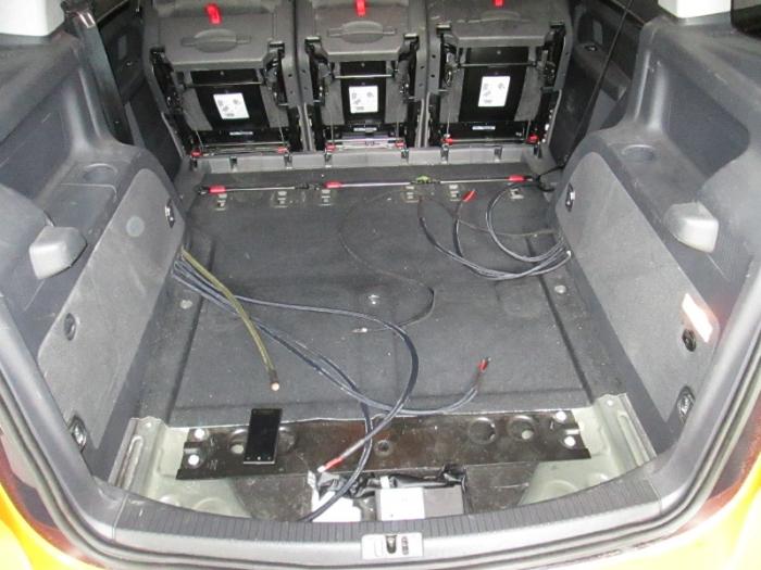

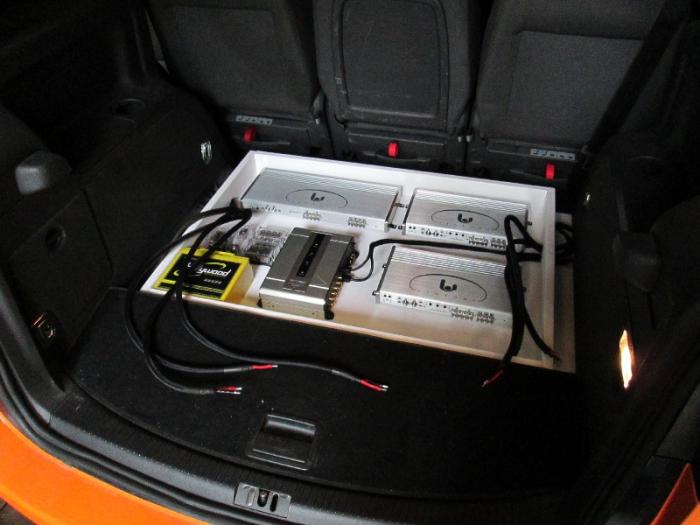

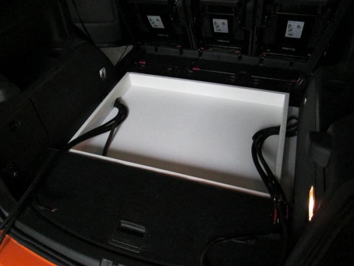

Kufírek pěkně vypráznit, dotáhnout napájecí kabel, reprokabely, apod.
o 18.05.2014, 20:04 | CarMedia.cz
Nějaká ta čalounická práce a sešroubování. V plánu je spodek bílý, v tom umístěné všechno potřebné, vrchní deska černá, prosklená, celá sestava bíle nasvícená. Znělo mě to pěkně, ale hrozně pomalu se to dělá.. :-)

A rozmístění aparátu... To je pro dnešek vše, zítra snad dozapojuju, rozehraju a udělám vrchní dekl.. :-)

o 18.05.2014, 20:21 | Směty
Hmm máš to pěkné, se Ti to schyluje ke konci.
o 18.05.2014, 20:24 | riviera.kidd
Mam vlastni nazor a nemusim obdivovat vse
Z tyhle fotky to vypada otresne, vubec se to tam nehodi
Vypada to minimalne krive a sejdrem
Jsou treba nejaky fotky jak to vypada z boku? Nebo vic naprimo?
o 18.05.2014, 20:33 | skoki
tak neviem ale krive mi to rozhodne nepríde. Kufor vyzerá veľmi dobre a bude to určite super ked to bude hotové. Aj farebne sa to hodí, biela bude pekne v kontraste. Ale to radio by som prerobil :-)
o 18.05.2014, 20:33 | CarMedia.cz
Tvůj názor ti nikdo nevyvrací, kubiik napsal jen pocit z realu a ty se mu to snažíš vyvrátit kommentem, který prostě nechápu. Je fakt, že to v realu vypadá jinak, ty fotky jsou "debilní", navíc dělané telefonem. Další fotky bohužel nemám (když tak nafotím později). V reálu to vypadá prostě jinak, než na té fotce a vracet se ke kastliku už nechci.. :-D
o 18.05.2014, 21:15 | Toxxx
riviera: Na fotke to vypadá zle ale že by to bolo otrasne tak to teda nie. Je to tvoj názor ale keď tu niekto napíše že na živo je to dobré tak je podľa teba slepy že? :)
Revilo: Na čune to mám preto lebo nemám koponenty a pokiaľ nebudú všetky tak to nebudem skladať. Lebo moj kufor je menší tak to pojde aj do bočníc atd. A kedže mi potrvá než bude všetko tak to nechám na čune ale hrajúce :P :D
Kufor ale pekný! Dobre som ťa to naučil :D
o 19.05.2014, 09:48 | VWDave
V sobotu jsem v Týnci okukoval Jirkovo auto a též potvrzuji že na živo ten kastlík na rádio vypadá parádně, jak kdyby tam byl z výroby :-)
o 19.05.2014, 10:03 | PekG
Supr
o 19.05.2014, 19:08 | kubiik
covece takove zesy bude mit za chvilku kazdy :D
na podlahu jsem zvedav. hlavne je super to sedmimistne provedeni, ze tam mas krasne misto a super to tam padne.
o 20.05.2014, 01:14 | radaman
Taky jsem v Tynci probehl okolo a vubec neuvedomil jak blbe to vypara z fotek. Nazivo je to OK! ;-) taky jsem chtel hned psat hned jak zle to vypada a neni to tak, aspon se zato nemusim omlouvat :-D
o 20.05.2014, 10:51 | rebel
Jojo tak tak rameček kolem radia v realu vypada dobře .Ty fotky sou na prd rael je real a hrube domky na A sloupku taky nevypadají zle jak to bude potaženy tak taky budou dobrý
o 20.05.2014, 22:23 | kubiik
covece a das tam ted druhy Grave kdyztak?
o 20.05.2014, 23:10 | CarMedia.cz
JJ, přišel by navrstvit nad prvního.
o 21.05.2014, 20:14 | stevedark
Pekna prace tesim se na poslech kez by me to pribyvalo jako tobe,kloboucek pane.
o 22.05.2014, 09:52 | erix7 (K)
jak pise Jirka, kdyby auto slo dal, tak urcite ne s tim co tam ted instaluje, cili funkcnost predevsim. Radeji dobre hrajici auto nez vysperkovane, ale nehrajici/ mysleno instalace/ Nekdy je to prote o kompromisech a tu je teda urcite na miste.
o 25.05.2014, 12:02 | CarMedia.cz
Tak.., a první soutěž za mnou. Ačkoliv celý systém prozatím má nahráno prakticky pár minut, v projektu zatím není (a asi ani nebude) subwoofer, přistály mi nějaké srážky za nedokončenou instalaci (s čímž se počítalo), tak se povedlo hned napoprvé 2. místo s odstupem "jen" 9.5 bodu na prvního. Za mě obrovská spokojenost a impuls to pořádně dodělat..:-)
P.S. překvapil mě zájem o očíhnutí kastliku na rádio. To chtěl vidět snad každý.. :-)

Aby se neřeklo, že nic nedělám, tak jsem se vyhecoval a facelift kufru je hotový. :-)
