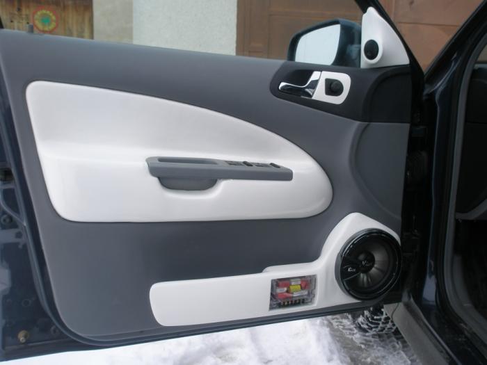

o 06.01.2014, 20:33 | jura.j
mám Kicx ICQ6.2 , pověšené na Autotek SS-100.4
na rádio to nehrálo nejhorší ,panasonic CQ-C 5303 , na to úplně obyč poslůchání to stačilo , ale na zesu je to lahoda.
samo vytlumený dveře , podložky z MDF a laminát
foto k příspěvku  od jura.j

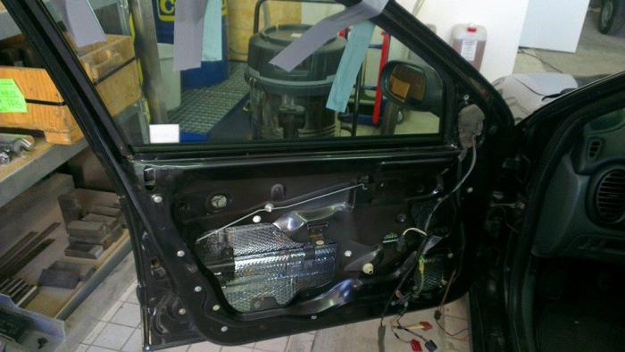

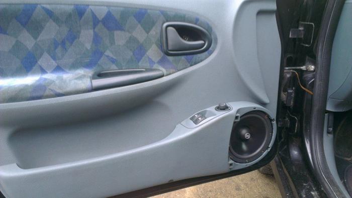

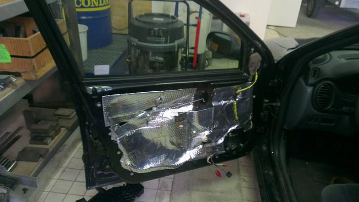

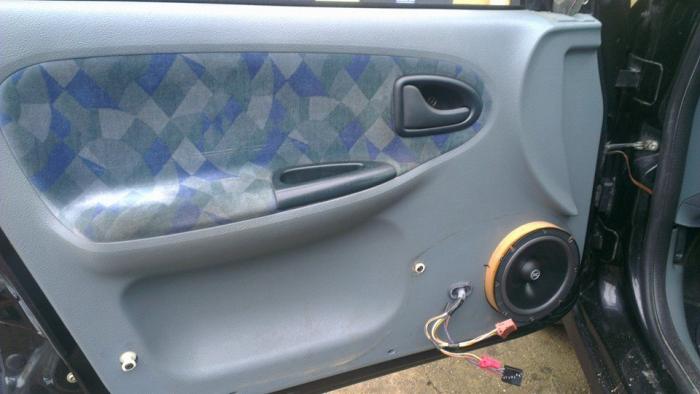

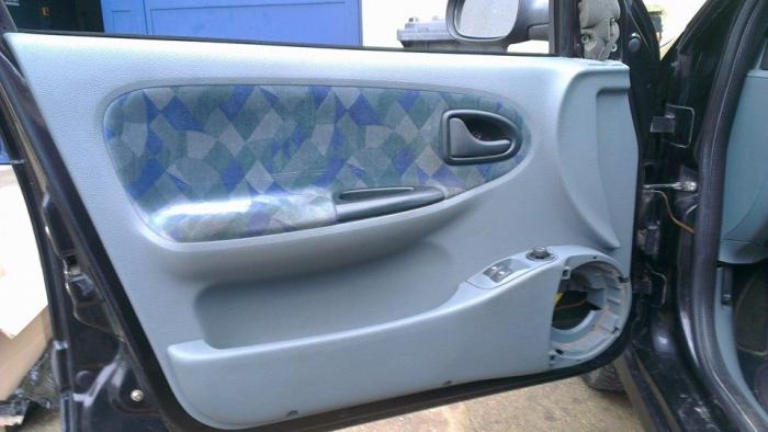

Už to je nějaký pátek a dnes při promazávání telefonu jsem našel tyhle fotky. Možná to bude pro někoho užitečný :)
foto k příspěvku  od Loader

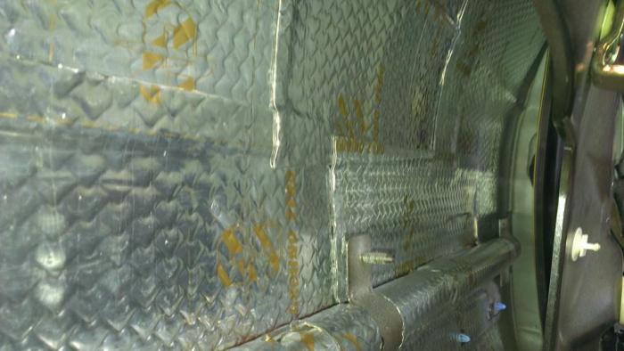

o 07.05.2015, 18:59 | Loader

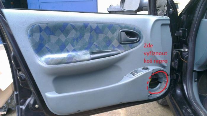

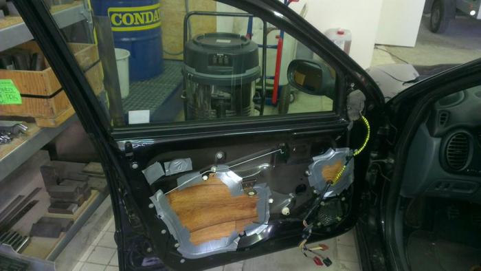

o 07.05.2015, 19:00 | Loader
Na "ucpání" děr, jsem použil lino.

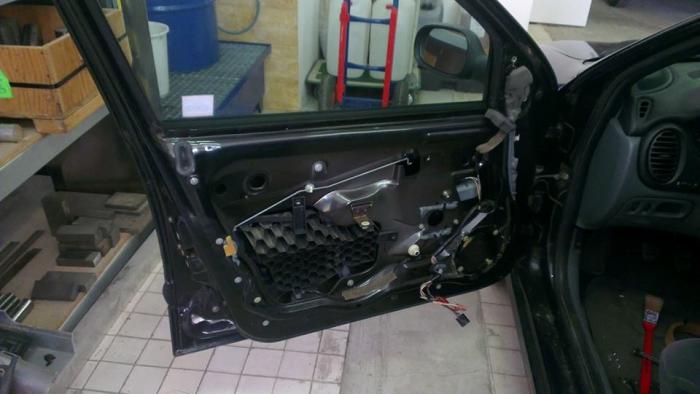

o 07.05.2015, 19:06 | Loader
Po dopasování \"dveřní kapsy\" s dírou pro repro, doporučuji ji přítáhnout šroubem v levo-nahoře/dole od repro, jinak kapsa občas \"drnčí\" tím že už není pevně přichycena po odříznutí toho držáku původního repra.
