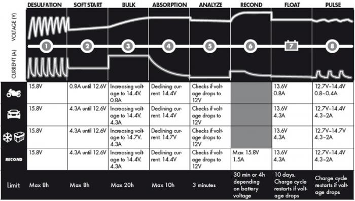

Preto mi pride trochu divne ze si to hned dal na 14,8V, podla mna je to uz moc. To ze c-tek tam hodil 14,8V je z dovodu programovania, na zaciatku robi desulfataciu s vyssim napatim a nizkym prudom, nasledne mikroprocesor znizi napatie a zvysi prud (vid prilozeny diagram nabijacieho procesu u c-teku)
foto k příspěvku  od TommyDS
