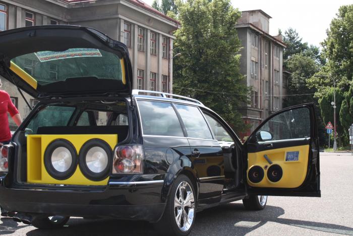

Passat 2005 2,5 tdi
foto k příspěvku  od rebel

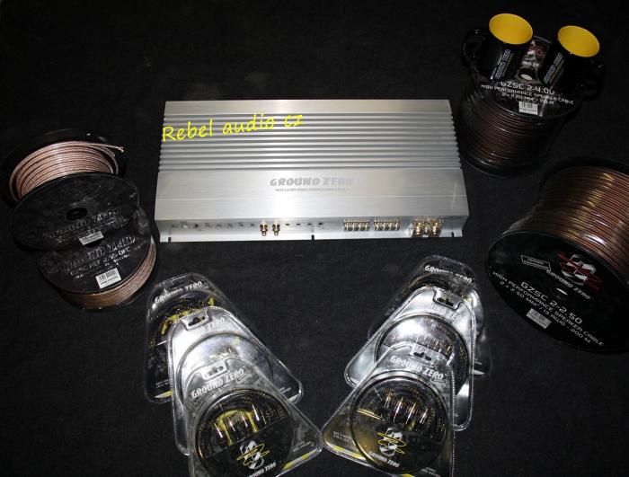

o 21.12.2013, 15:19 | rebel
balíček
o 21.12.2013, 15:20 | rebel
co pak nam to přišlo ?

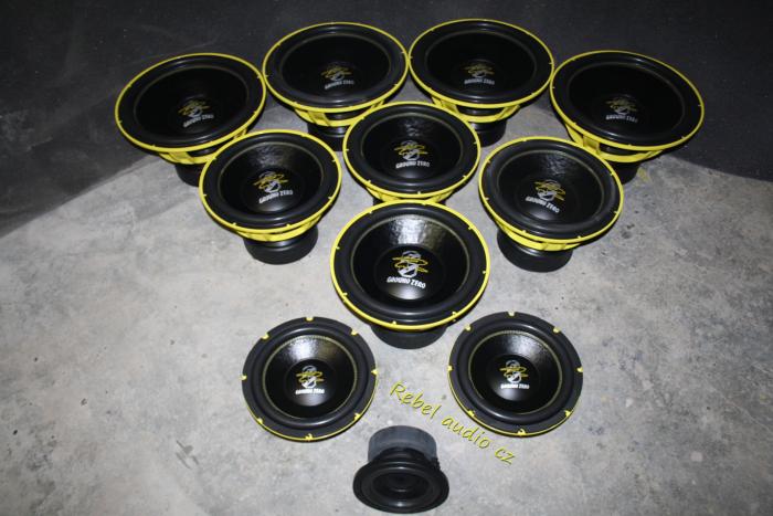

Zatím mám :
4kanál na repro :GZNA 4350XII
4*sub :GZNW15X
4*REPRO 20CM :GZCM 8-4PP-CL
200plátů tlumení :gzdm gold

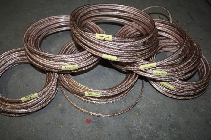

40metrů 50 tky :GZPC 20R
50metrů 10tky :GZPC 10B

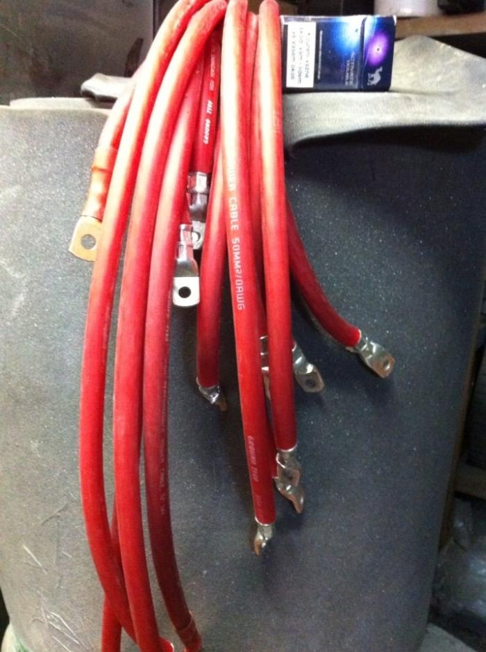

200metrů 1,5mm :GZSC 2-1.50
zbytek 10m 2*4mm :GZSC 2-4.00
Monoblok bude asi :GZPA 1.10K-HC (ješte nevim)

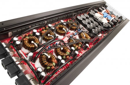

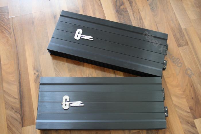

4 kanal gzna 4350
o 21.12.2013, 16:05 | rebel
gzpa1,10khc

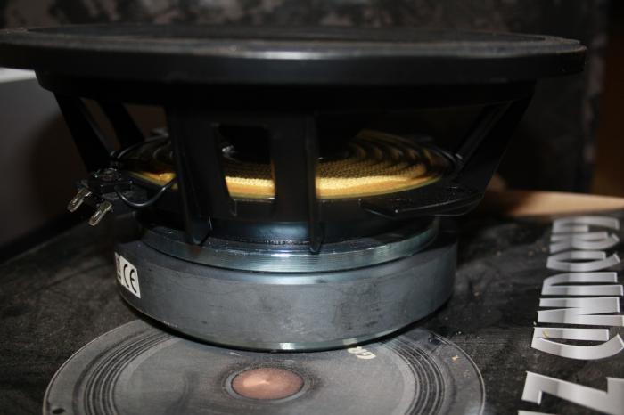

gznw15x

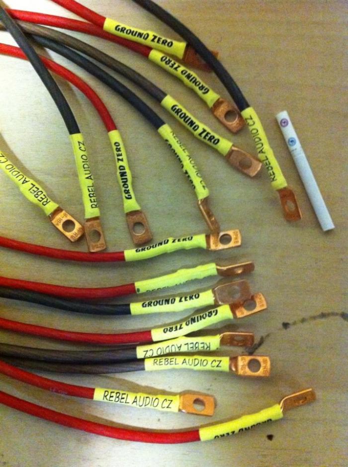

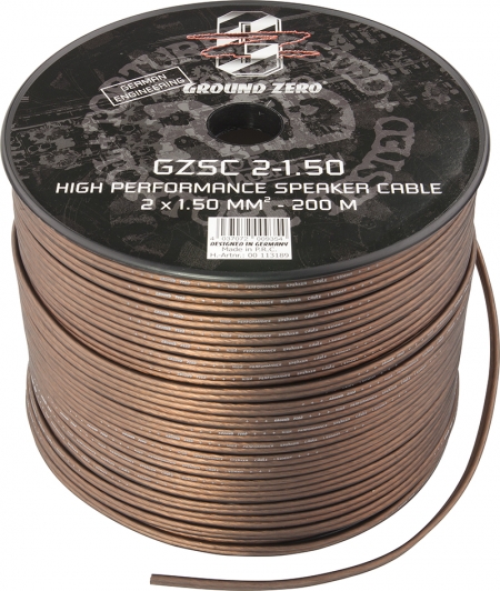

gzsc 1,5mm

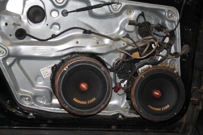

o 21.12.2013, 16:08 | rebel
20tky do dveri

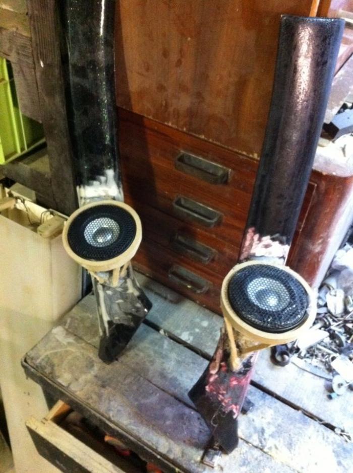

Marwi: ano vystihl jsi to skoro přesně :-)

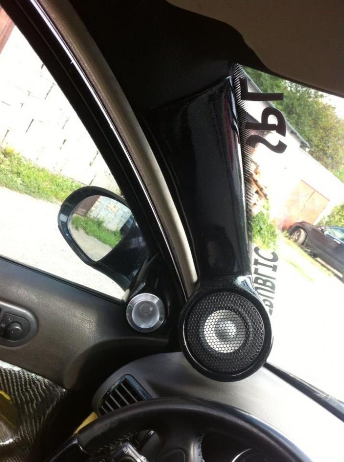

Vejšky tam budou ty od nuklearu co sem tam měl a budou v trojuhelníčku u zrcátka ,ale možná by sem dokoupil ty plutonia 8čky steredy do Asloupku (ještě nevím no .
Ale mělo by to hrat nějak 20tky od 90hz do 6000hz a vejsky pak od 6000hz a basáky od 30hz do 80hz max
SQ to nebude pro to tam není místo ,ale při nižší hlasitosti by sem rád aby se to dalo taky poslouchat

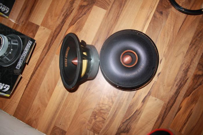

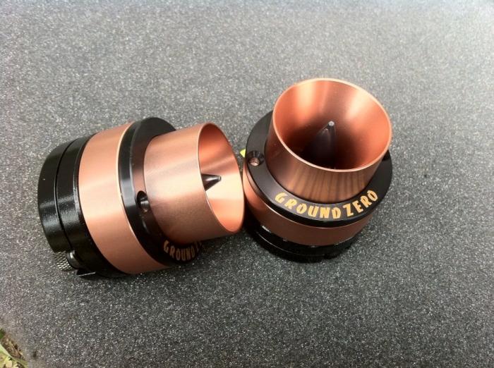

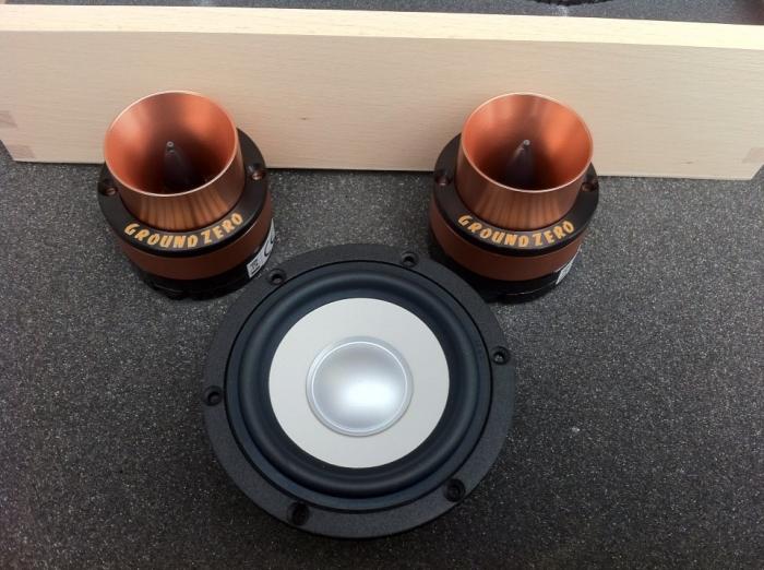

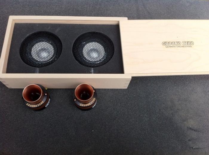

o 22.12.2013, 12:49 | rebel

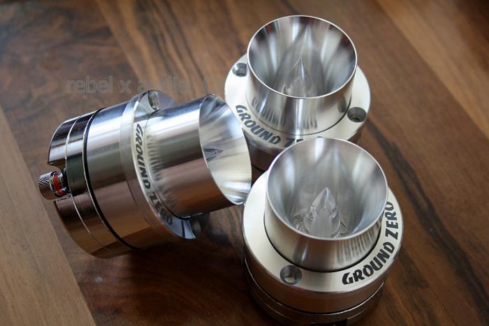

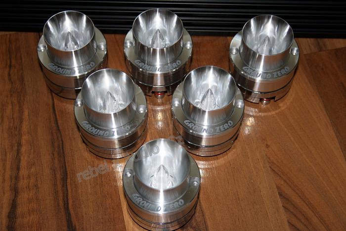

vejskace mam tuším tyto gzhz25se

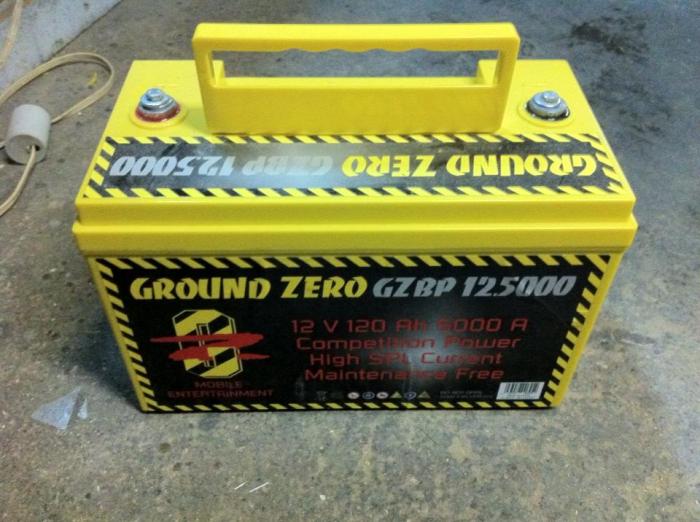

jake bude napajeni?nejak nevidim baterie..?
o 22.12.2013, 23:40 | rebel | Upraveno: 2013-12-22 23:41:47
seat: Baterie nevidíš protože je ješte nemam a nejsou treba kupovat předem, stačí to otestovat s 1ks pc 4000 a pridat pak další,ale kupovat 10 baterek předem je pro mne zbytečné .Co jsem zkoušel tak 1 dobra ,druhá pomohla cca 1 decibel a 3tí byla knicemu :-) Ono jak to pomuže a co bude třeba to zjistím pri stavbe a měření na měřáku co mam doma
Když hraju tak vždy s nastartovanym motorem

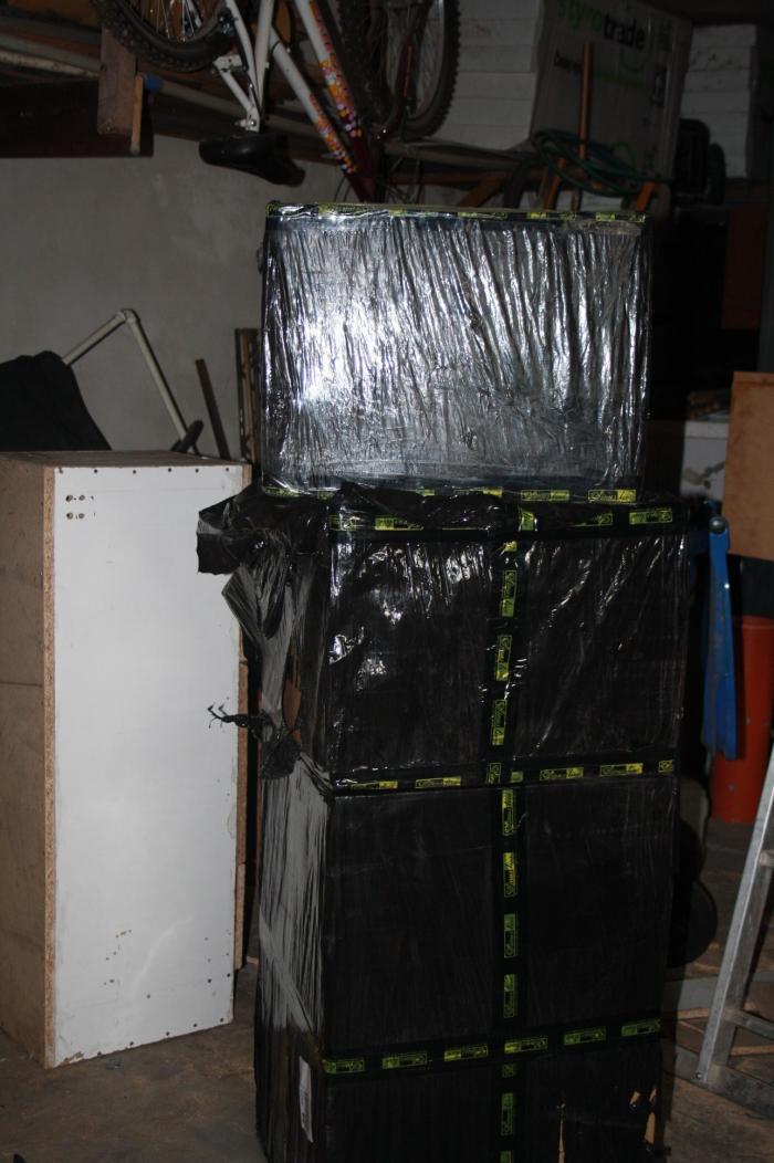

ted delam zatim dvere do laminatu a pak bude i
800litrova bednička

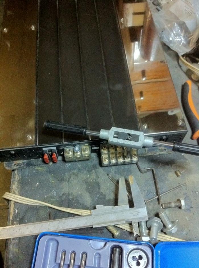

brzo budou nejake fotečky
o 04.01.2014, 22:27 | Avenger87nasrat
Až budou tak sem s nima
o 19.01.2014, 00:55 | rebel
tak zitra budou snad foto dnes sem makal na dveřích

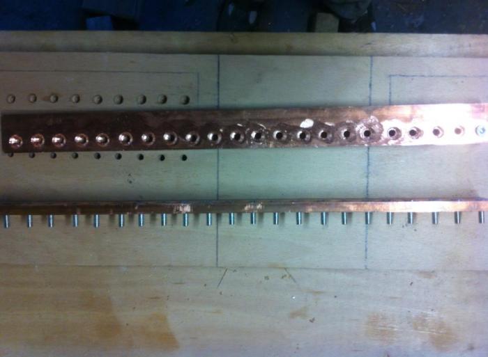

o 25.01.2014, 22:29 | rebel | Upraveno: 2014-01-25 22:31:03

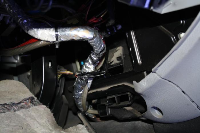

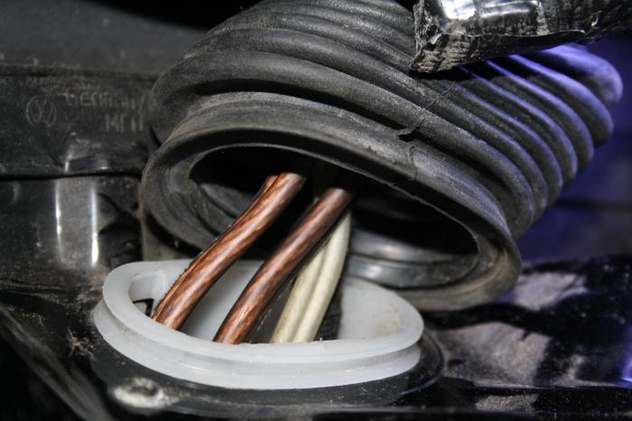

pruchodka 2*4mm na repro kabel ground zero do dveří
o 25.01.2014, 22:32 | rebel
pruchodka 2*4mm na repro kabel ground zero do dveří A stribro 2*4mm na vejsky
o 25.01.2014, 22:34 | rebel

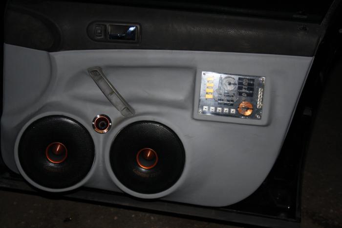

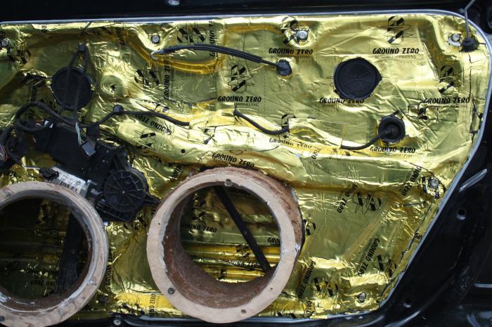

tazeni repro od dveri k zesiku použil jsem tlumeni GZ
aby se mi lepe tahal kabel tam kde sem chtel
o 25.01.2014, 22:36 | rebel
aby se mi lepe tvaroval ve vzduchu

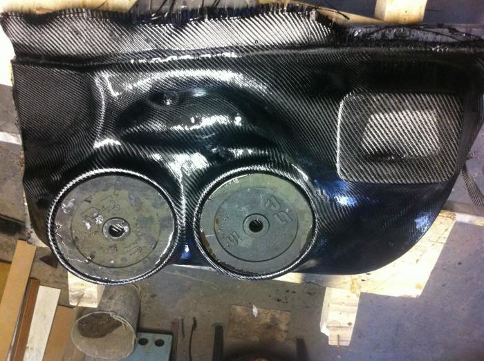

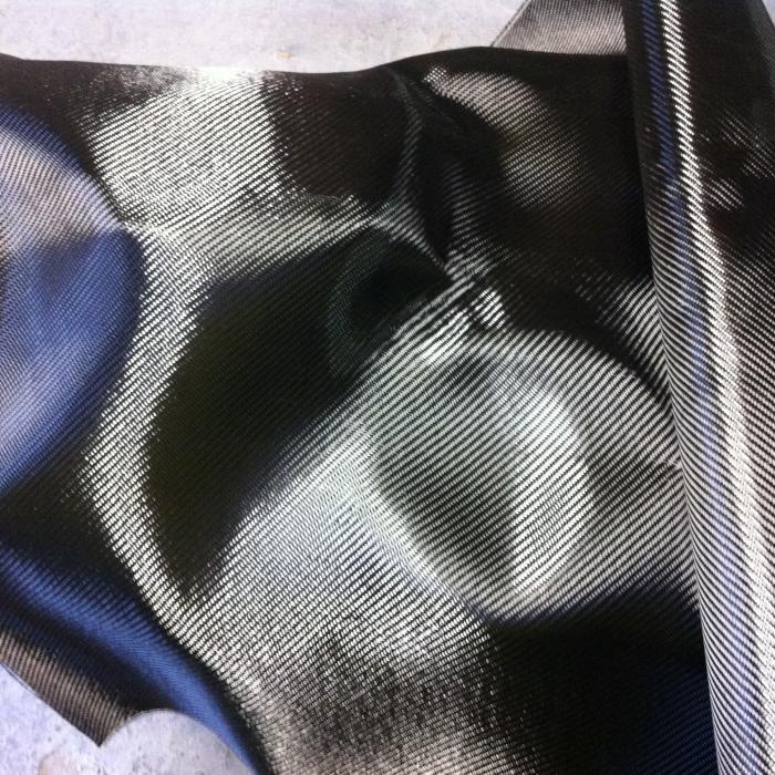

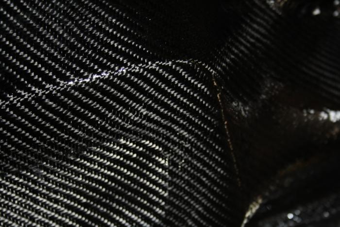

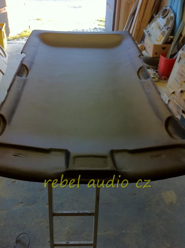

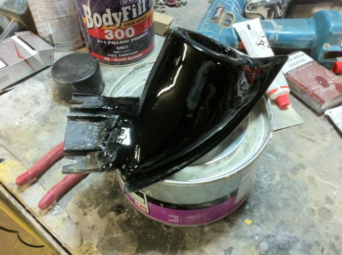

o 25.01.2014, 22:39 | rebel
a trocha tkaniny na laminovani se hodi

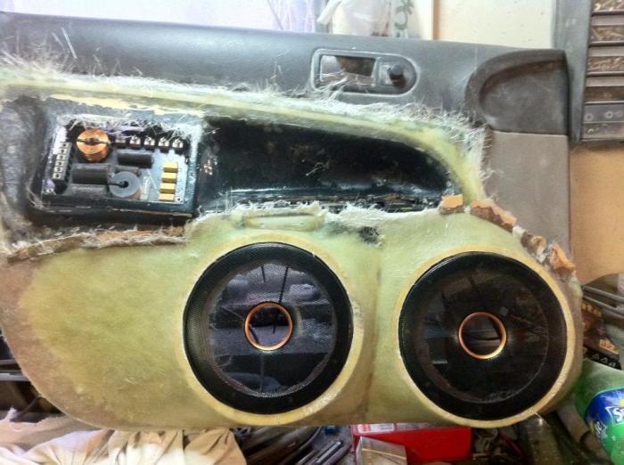

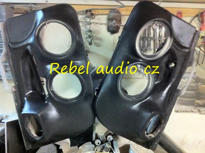

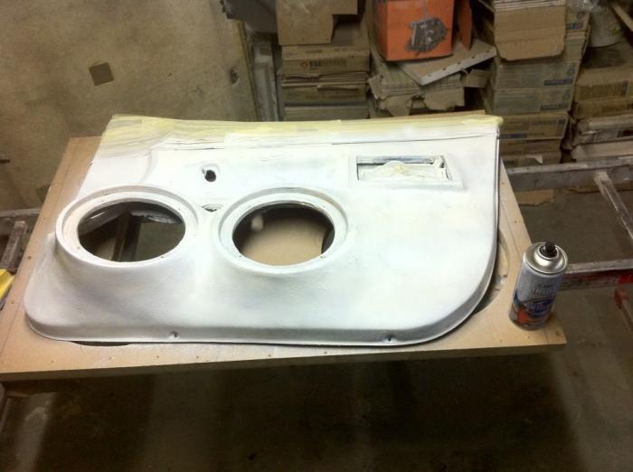

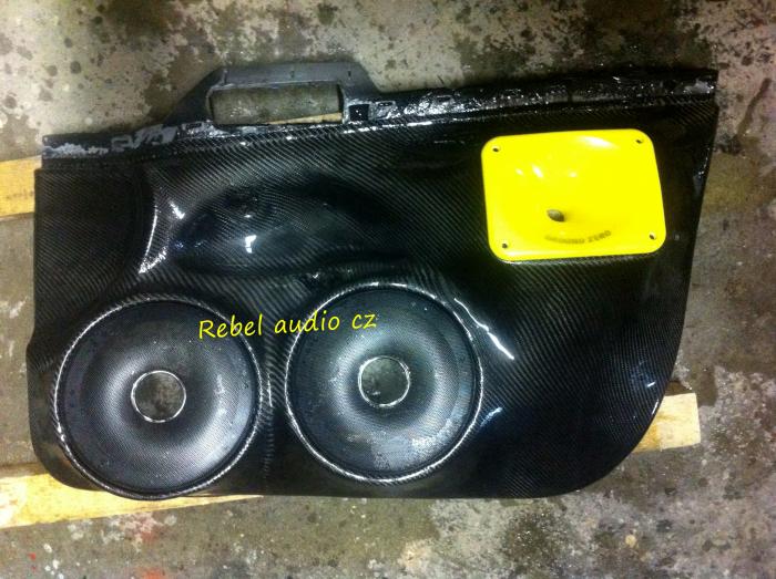

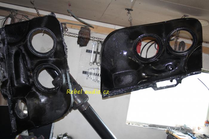

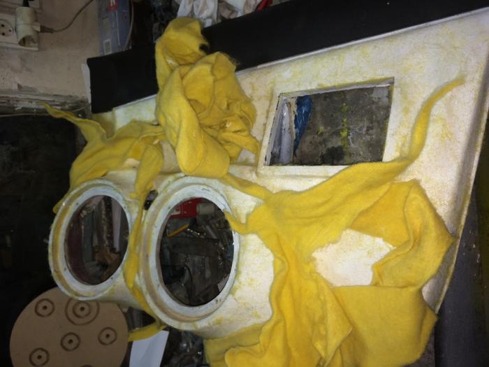

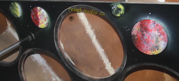

o 25.01.2014, 22:42 | rebel

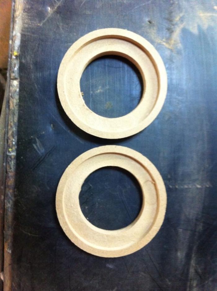

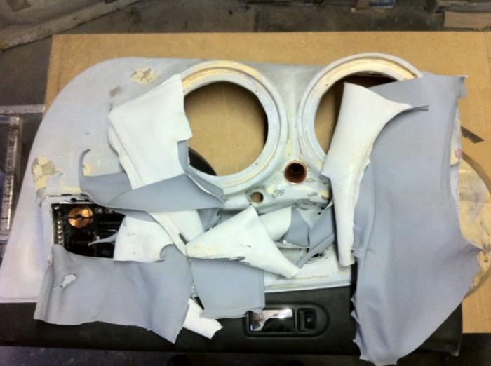

laminat na hrubo je to jen dekla co dosedne na kroužky

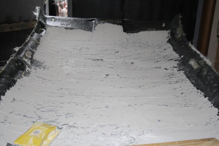

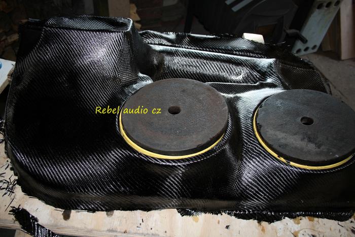

o 25.01.2014, 22:45 | rebel
vrstveni tkaniny nyni to je cca 7 mm

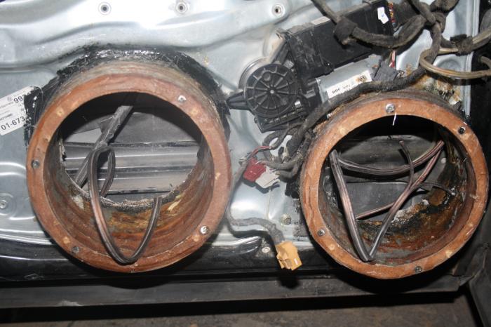

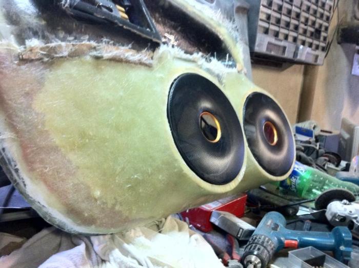

o 25.01.2014, 22:48 | rebel

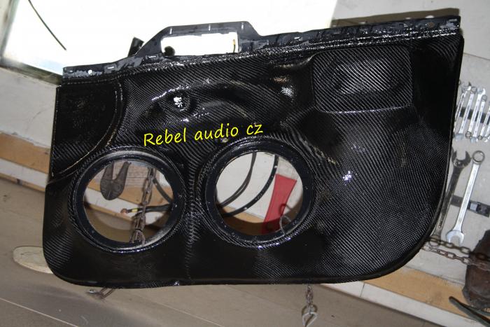

kroužky ve dveřích a natahane kabely
o 25.01.2014, 22:51 | rebel
takle nejak budou repra 20 tky GZ
o 25.01.2014, 22:54 | rebel

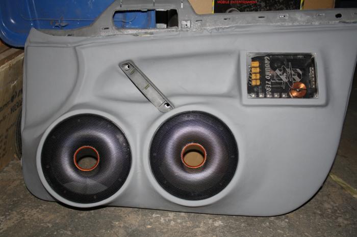

A nesmí chybet garážová lednička (vybava na vykend)
o 25.01.2014, 22:57 | rebel
tak a doorboardy zatim konec tmeleni bude príští výkend a ješte tlumeni gz do dveří bude o výkendu a dneska sem se pustil do bedny na4 * 38 cm sub

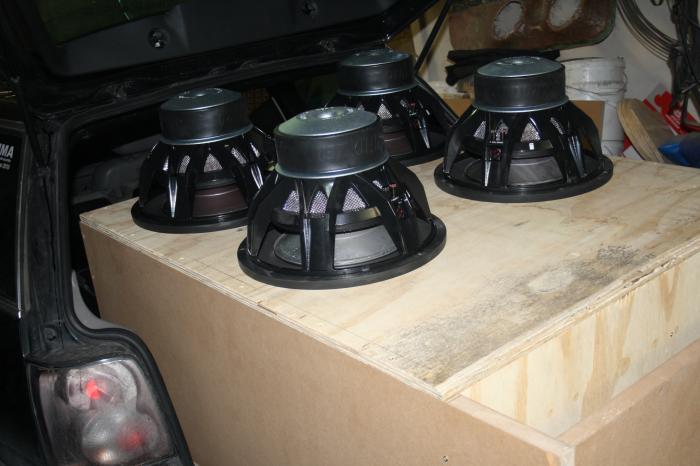

o 25.01.2014, 22:58 | rebel

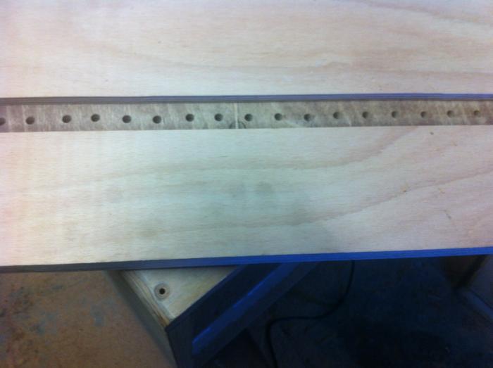

překližka na vrchni desku casem ji vymenim za mdf 2,8 mm ted ji musim otestovat

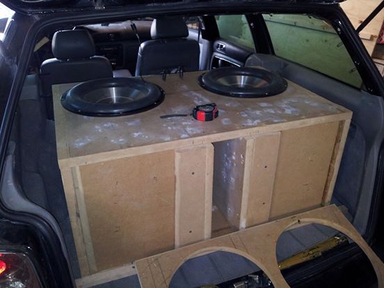

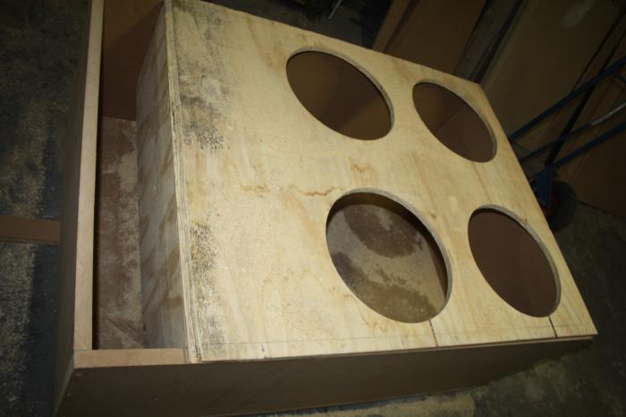

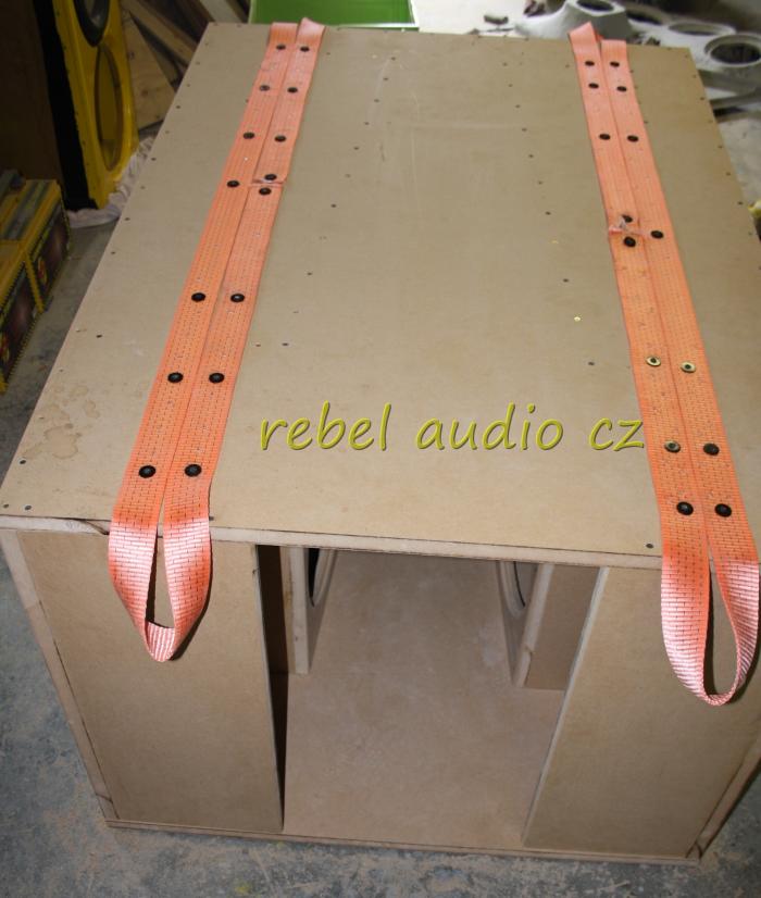

mdf 28mm (2,8cm) nařezano nabedničku
o 25.01.2014, 23:03 | rebel
šroubky :-D

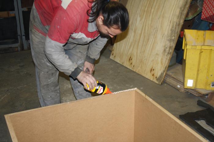

o 25.01.2014, 23:05 | rebel
lepeni
o 25.01.2014, 23:06 | rebel
o 25.01.2014, 23:07 | rebel
flicek pomaha
o 25.01.2014, 23:08 | rebel
juj kdo to je :-)

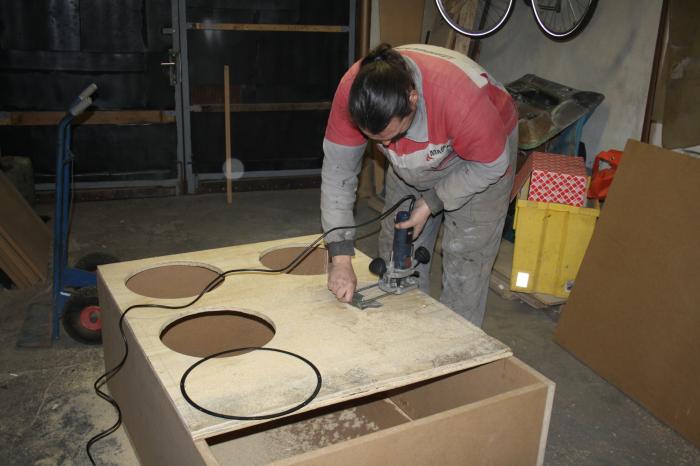

o 25.01.2014, 23:09 | rebel

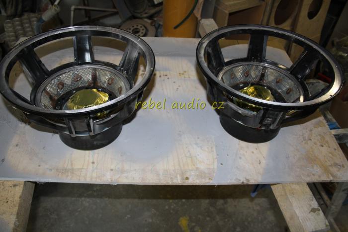

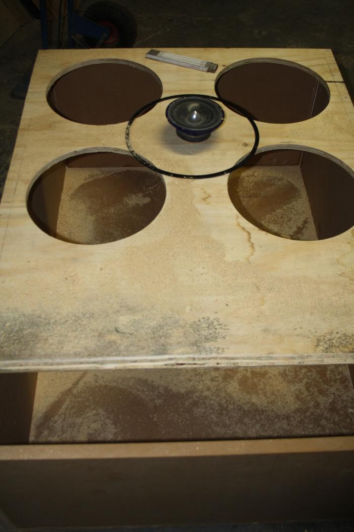

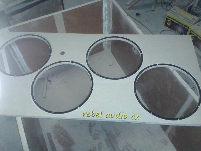

frezovani na suby
o 25.01.2014, 23:11 | rebel

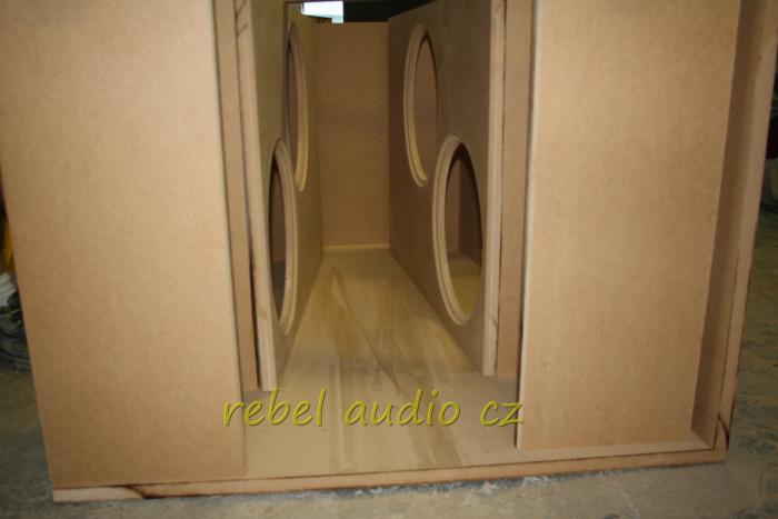

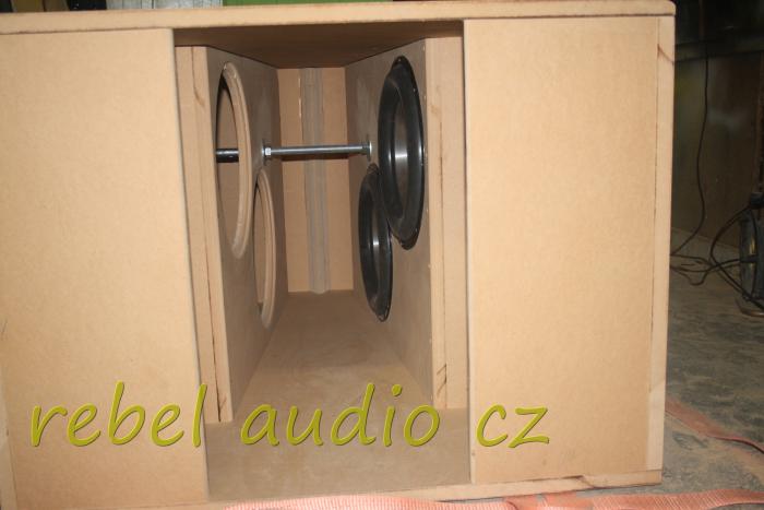

bedna skoro komplet
o 25.01.2014, 23:12 | rebel
jak a do prdel. to repro je nejake male :-)

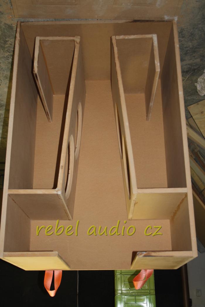

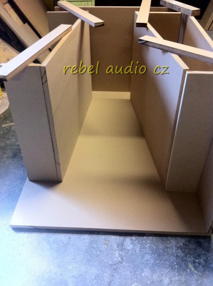

o 25.01.2014, 23:13 | rebel

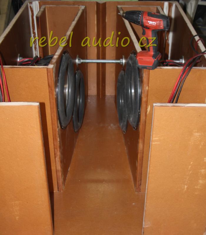

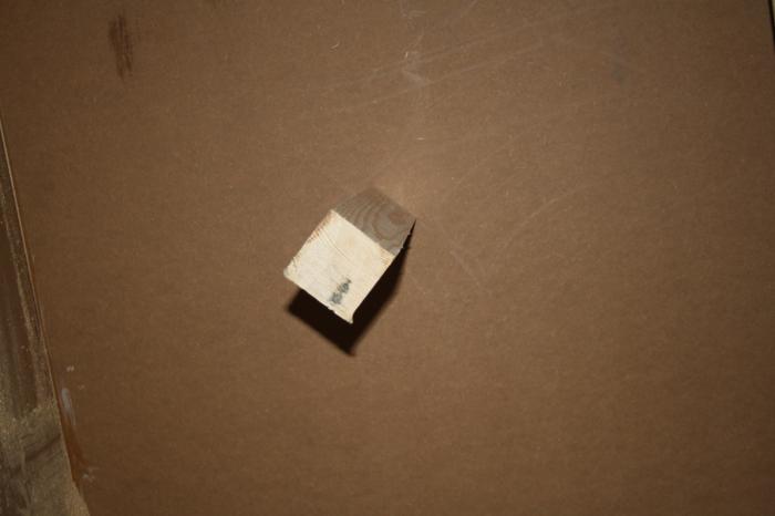

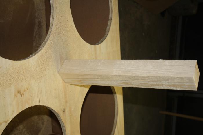

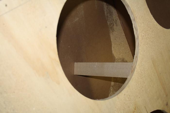

vystuha do bedna s hranolu ohoblovano

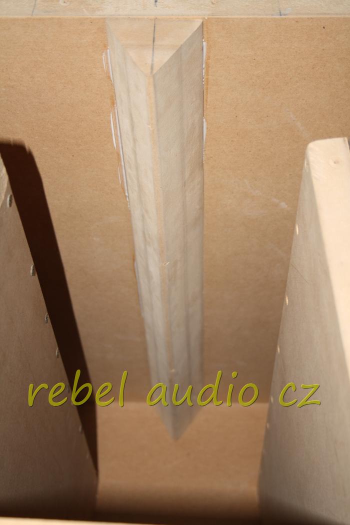

o 25.01.2014, 23:14 | rebel

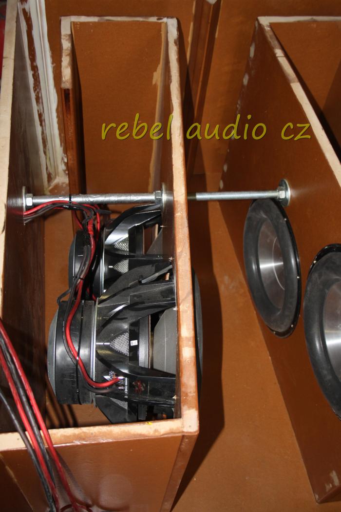

vystuha v bedně
o 25.01.2014, 23:15 | rebel
a borec nakonec :-)

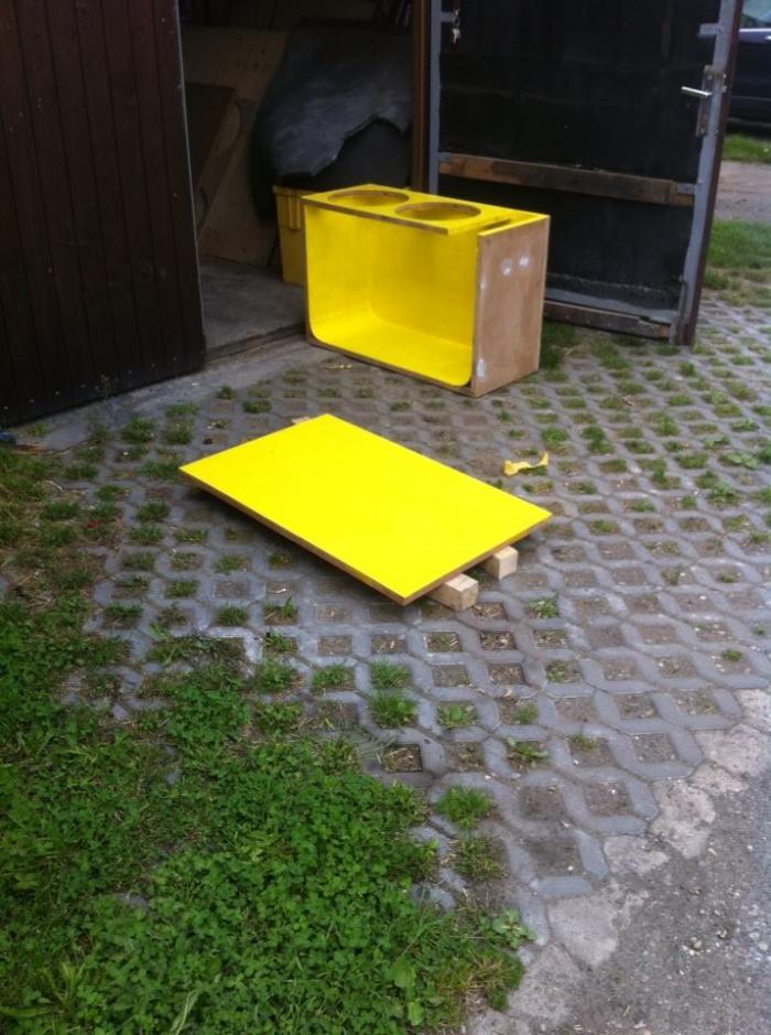

o 25.01.2014, 23:18 | rebel

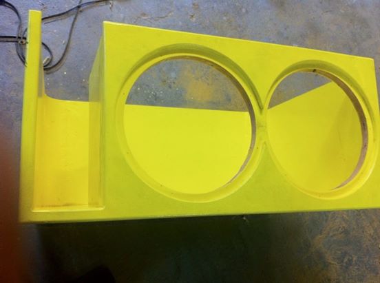

tak a jake jsou výhrady co je špatně ?
o 25.01.2014, 23:34 | MARWiN
to se ta bedna takhle udrží pohromadě tou jednou výztuhou? do SPL nedělám,takže moc netušim...
mimochodem, máte vyzkoušený třeba jestli nějakej decibel, nebo aspoň desetinku přidá třeba vnitřní zaoblení tý štěrbiny? myslim uplně u paty tý bedny, třeba tam našroubovat čtvrtku stovkový nebo větší HTčkový oranžový roury na odpad?
o 25.01.2014, 23:58 | rebel | Upraveno: 2014-01-25 23:59:57
MARVIN: no se zaoblenim je to laborace .Příklad u jedny bedny sme udelali zaobleni na 2 stranach a pak sme to u zadni stěny odstranili a u natrubku sme ho nechali a nemelo to žádný vliv .
a ted u me tato bedna predni stena ani vrchni stena neni lepena ,protože sni budu ještě na 99% hýbat . ostatní je lepené.
jinak ano čím tužší bena tím lepší ale taky to neplatí vždy ( to ukaží čísla ) :-(
já třeba použil MDF 2,8 cm a vrchní sem dal překližku 2cm s 10*10 cm hranolem jako výstuhou ješte tam bude i příčná výstuha ale to až bude bena jako že final pro me uši :-D
A co se týče nátrubku ono není důležité co lidé vidí na Y tube ale co je v realu funkční :-) a to neví nikdo dokud to nezkusí a vzhledem ktomu že mam doma i měřák tak zjistim hned co to udelá a jak se mi to bude zamlouvat a jsme i ochoten udělat to tak aby na uši to bylo dobré ačkoli na měřáku to bylo o něco horší

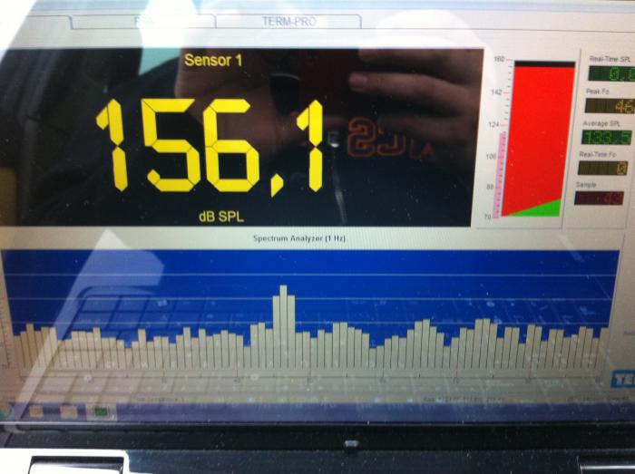

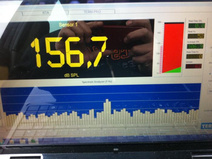

o 26.01.2014, 20:10 | rebel

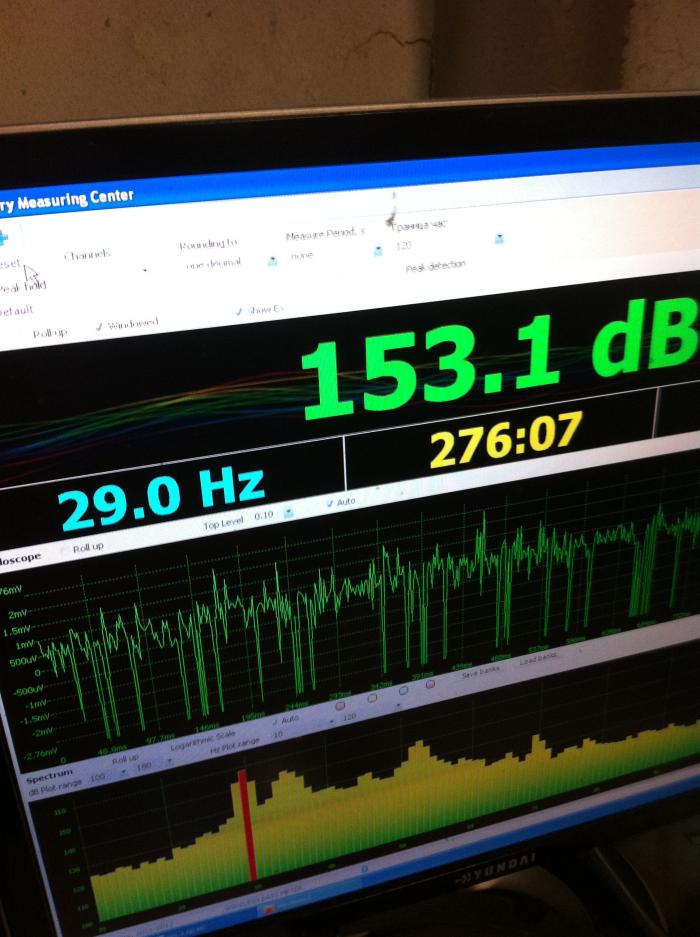

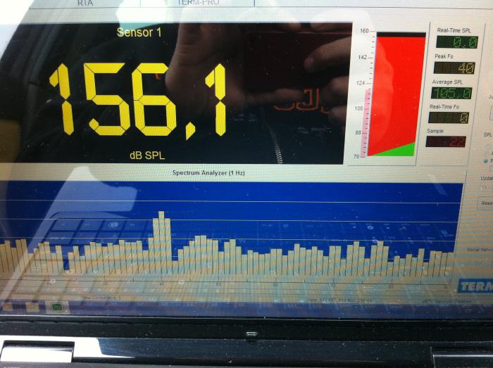

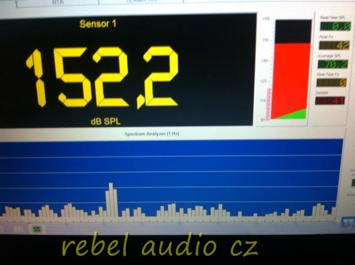

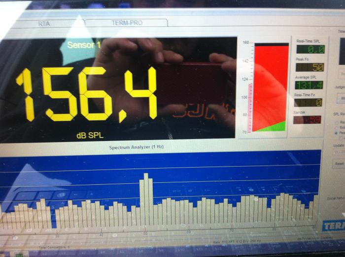

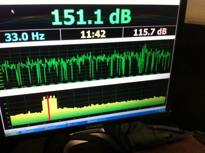

tak dnesni test bedny nedopadl dobře , mnozna to bude tim ze nabiječku mam na koko. baterka se dobijela jen na 12,6 a zapujceny zesik daval podle me jen max 4000w .Tak musim počkat na pořadne železo a pak se bude laborovat z bednou
Jinak to natlačilo pouze 148,3 na 37 hz :-(

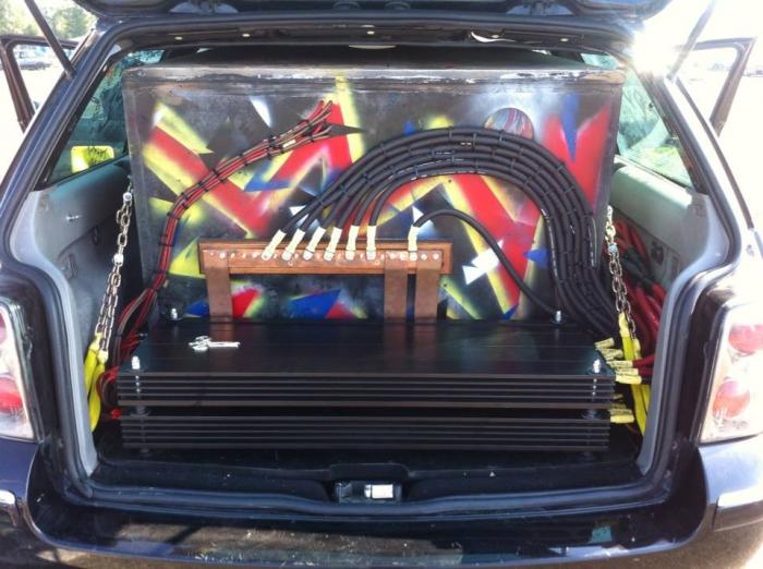

o 26.01.2014, 20:57 | rebel

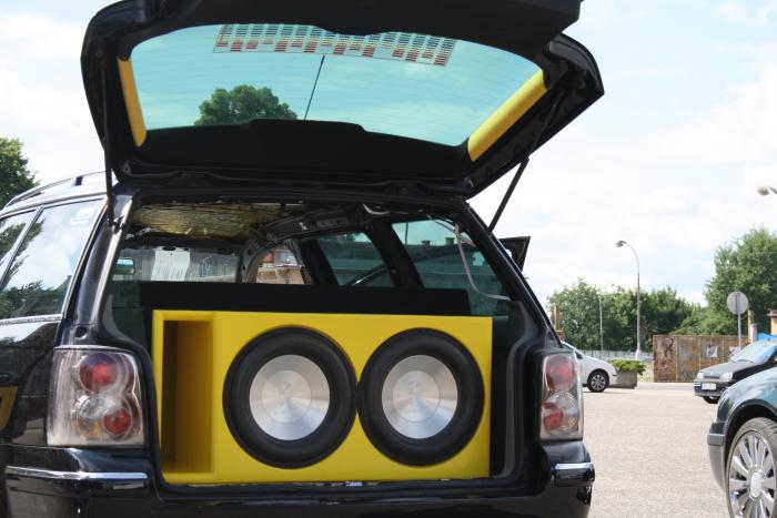

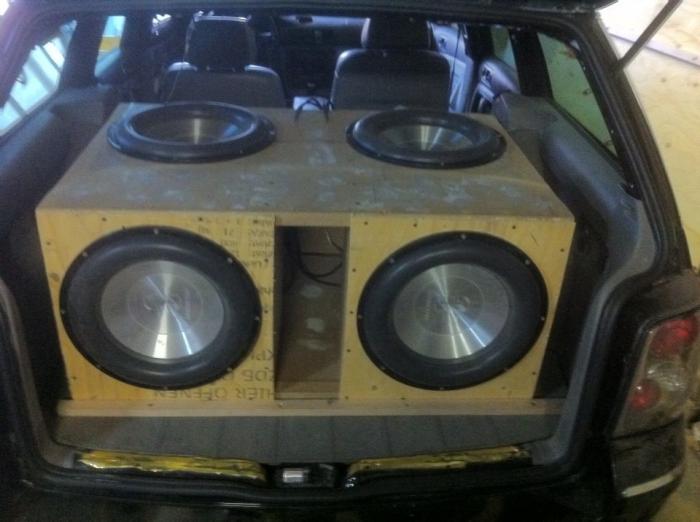

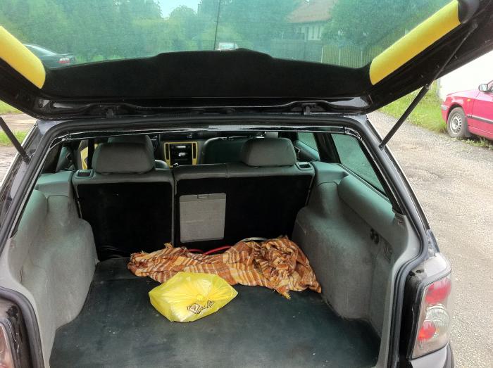

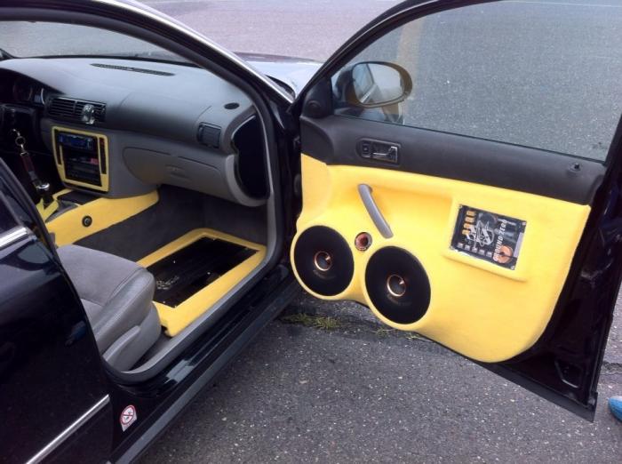

task sem testnul jestly se mi to vejde ado auta a vejde hurááááááá

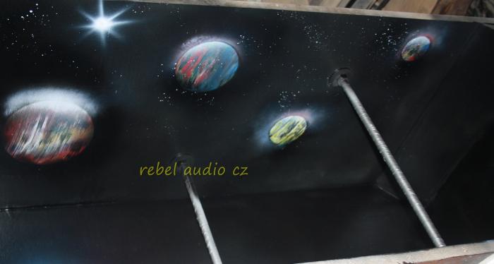

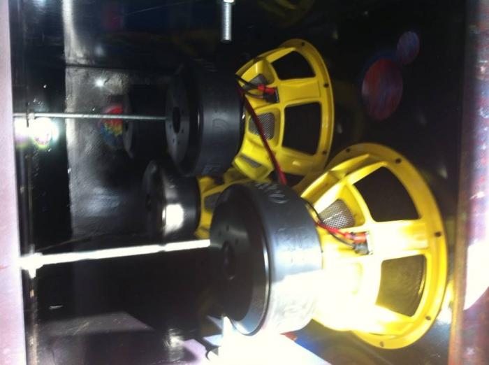

o 26.01.2014, 20:58 | rebel

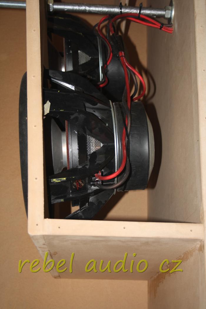

takle to vypada zevnitr
o 26.01.2014, 20:59 | rebel

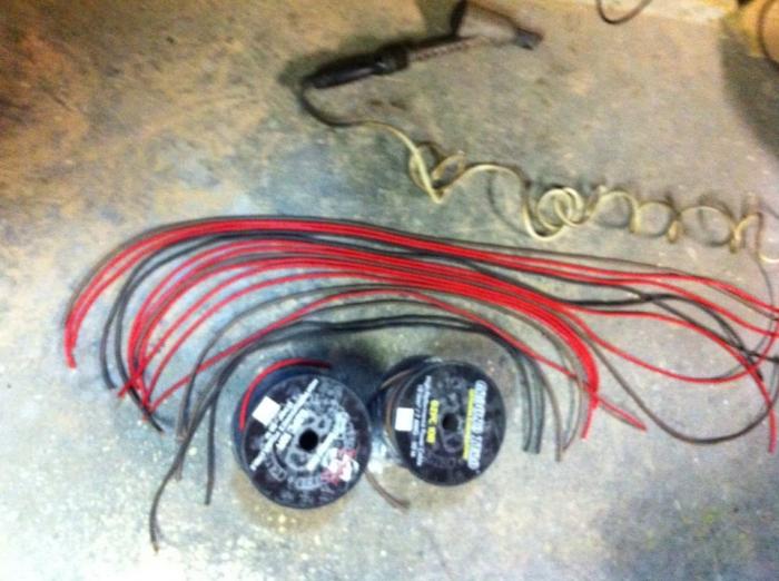

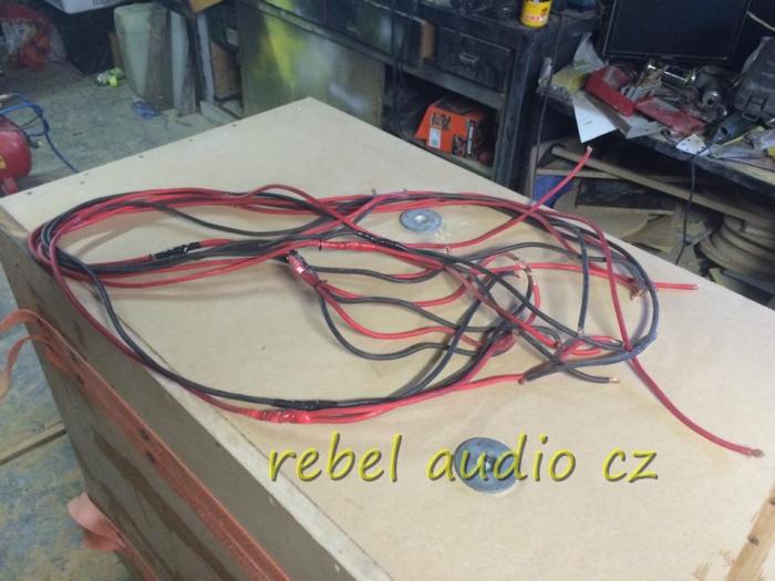

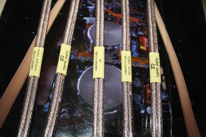

kable připravene na akci
o 26.01.2014, 21:00 | rebel
a dnešni hodnota :-(
Ještě mne čeka spousta práce

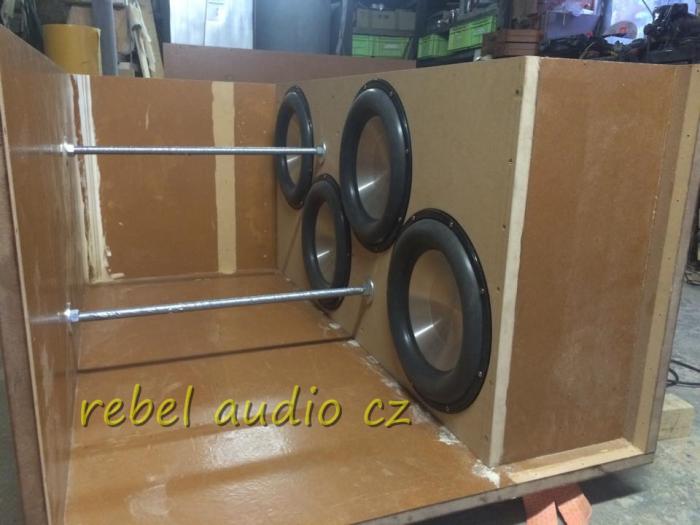

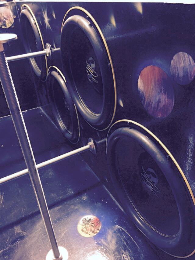

o 26.01.2014, 21:07 | rebel

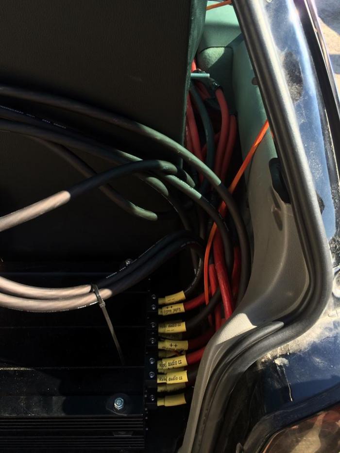

zapojeni 4 subu dopadlo dobře
o 26.01.2014, 22:01 | Lukybond
Byl jsem u montáže i začátku testování osobně a i když Míla není zase tolik s výsledkem spokojen tak za mě velký Like! Výkon mazec , bedna obří... Zvuk čistý s kvalitním audiem ve dveřích 2x 20tky . Věřím ,že jen co to Míla doladí tak to bude hukot.. parádní práce !
o 26.01.2014, 22:49 | rebel
Luky : diky za pochvalu a doufam no ,že to bude ješte lepši a příště v tom autě už nevydržíš tak jako dnes :-)
o 27.01.2014, 00:30 | Rocco.
Já si teda myslím, že bedna je moc vysoká.
Co jsem viděl takhle 4 sw s takovouhle bednou v kombiku, tak to bylo vždy nižší ...
Uvidíš kam se dostaneš na jaký hodnoty a pak vyskoušej trošku zvednout dno. Dal bych nějaký latě a přez to zase desku a zkusil bych třeba 5 cm, jestli to pak bude lepší.
o 27.01.2014, 00:55 | rebel | Upraveno: 2014-01-27 00:56:16
rocco : jj mozna mas pravdu a tak jak si psal i já mam v planu to poupravit,taky se mi to zdá vysoké ale zmenším to jak budu mit ideal zesik na test bedny neco kolem 10 kw. jinak nema cenu asi resit zmenšení pokud na 10 kw neuvidím kolik dá :-( každopadne ke zmenseni aspon na test dojde na 100%
muj nazor je asi že to pujde o 10-15 cm dolu ale uvidi se casem :-)
Ale diky za info každá rada se hodí

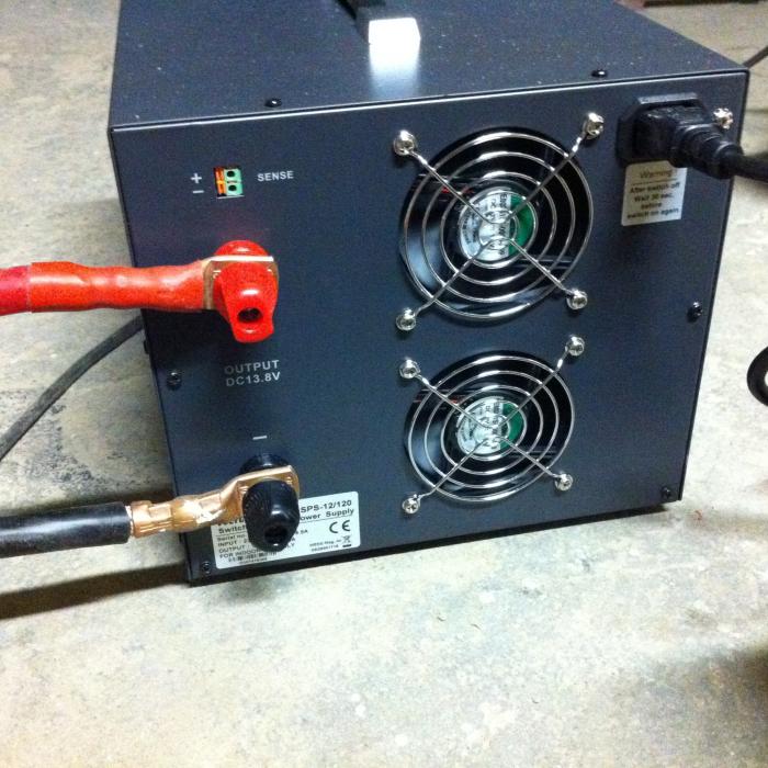

Maninwork: no to ano zesiuk umi ale nemel zadnou štavu škoda no ale uz jsem objednal zdroj tak to bude veselejší

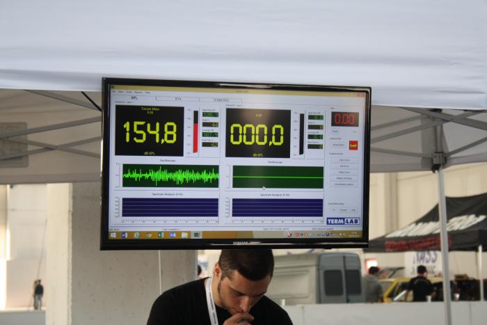

o 28.01.2014, 09:12 | Rocco.
A jen tak mimo, co to máš za měřák? Slyšel jsem z vyprávění :)
Měří to tak nějak podobně jako Term-lab?
o 28.01.2014, 11:13 | rebel
Rocco : měřák je spl lab . Výhody jsou že nepotřebuješ každy rok novej kod nebo licenci . Tady je pouze soft kterej maka stale.Funguje to jako termlab.A cena je poloviční oproti termlabu . a ukazuje to jak db tak i hz čili vesměs to samé je to videt na foto 26.01.2014, 21:00

XpajaX: no ne makam ale jde to pomalu zjistil jsem ze se mi laminat ve dveřích nezamlouva jak sem chtel a tak jsem to predelal a dnes sem poladil trochu natrubek aby to lepe tlačilo
o 16.02.2014, 23:27 | rebel
o 16.02.2014, 23:28 | rebel
vice sem utopil mřížky a tak se mi to zda i hezčí

o 16.02.2014, 23:29 | rebel
nová hodnota na 33 hz už to zní v autě lépe :-D

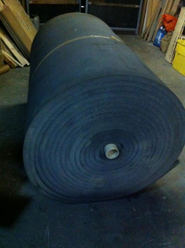

tak molitanek dnes dorazil Bude pouzitej vsude kde to bude rezonovat a kde to bude foukat např mezi tapecákem a dveřmi a mezi repro a kroužkama a laminatem

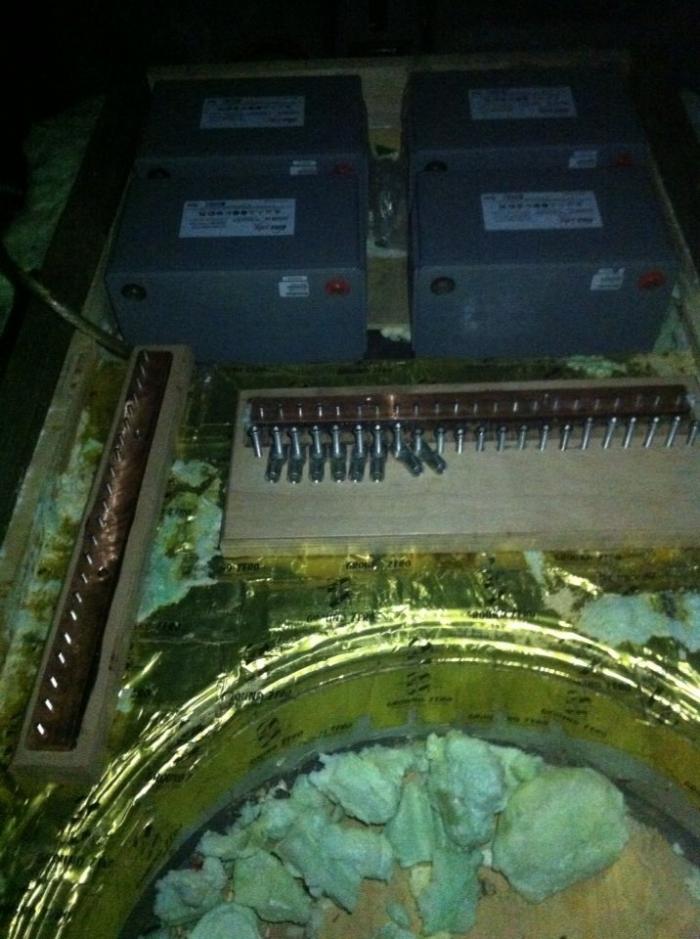

o 21.02.2014, 22:15 | rebel
Zdroj manson spv9400 už je taky doma od revila ,dodani bylo 2 den což je goood
o 21.02.2014, 22:17 | rebel | Upraveno: 2014-02-21 22:18:20
A 3 baterčičky gzbp 12,5000 vaha cca 35 kg 120Ah

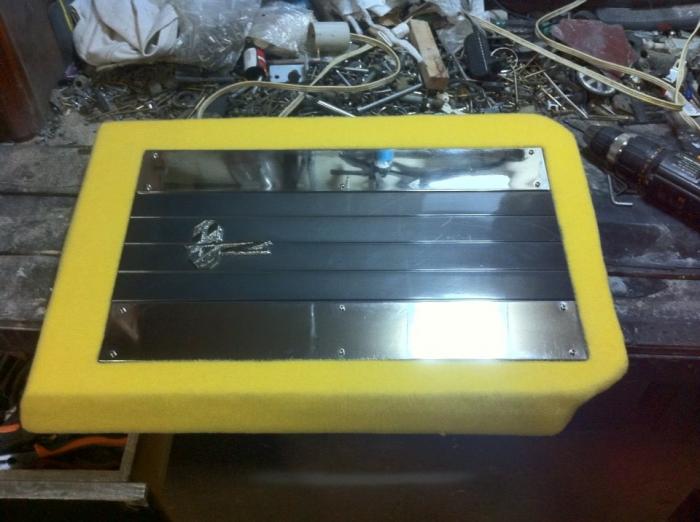

tak došlo na zmenu zesiku misto 1,8k-hc sem pořidil zatím 1,6k-hc a uvidime kam se posunu dale
o 28.03.2014, 22:29 | rebel
o 30.03.2014, 09:31 | XpajaX
No moooc pekna hracka :-)
o 30.03.2014, 09:52 | rebel
jo to ano to je . A i výkon je lepší jak gzpa1,8000D co sem měl .Tenhle je papirově slabší a tak když sem ho testoval tak byl na 2 gz baterkach a na stejne bedně , stejnem autě a to tlačí o 0,6 decibel více a to jsem na tom GZPA 1,8000D 3 baterky na testu :-(

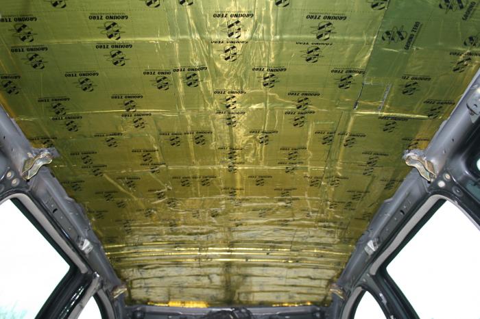

tak a už na střechu nešáhnu první vrstva nejaké zbytky vibraflexu co tam zustala ,
Druhá vrstva tlumeni gzdm gold a třetí vrstva nové tlumení od GZ gzdmAB
o 01.04.2014, 00:17 | rebel
foceno telefonem jak bude čas blejsknu to fotákem
o 09.04.2014, 20:14 | rebel
tak střecha trošku lepší foto

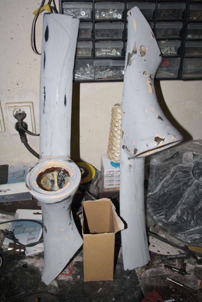

o 09.04.2014, 20:16 | rebel
a dal sem se ješte do laminatove stropnice první základní tmelení plochy za mnou
o 09.04.2014, 21:00 | kubiik
proc ji laminujes?
o 09.04.2014, 22:06 | rebel
Kubik no
za 1 se mi nelibí ten hadr tak si ji radeji udelam z laminatu
za 2 to ma uplne jinou akustiku oproti hadru ale na sq to nedoporucuji
za 3 chci to mit jine než ostatní
za 4 uz sem ji laminoval tenkrát a pak sem ji ponicil tak sem ji napatlal cernou barvou a ted ji jeste přelaminovávám a budu zase lakovat jako dříve :-(
Ale nejradeji by sem stim uz sekl je to nekonečný

o 11.04.2014, 15:29 | rebel
tady sem se posunul kousek na 36 hz

dnešní nadílka

vejšky mám taky konečně doma váha 493 G /ks
o 11.04.2014, 16:04 | wefa
Ty výšky se mi líbí :)
o 11.04.2014, 16:13 | rebel
o 11.04.2014, 16:16 | rebel
Wefa : no jsou to poctivy výšky už jen ta váha :-O 0,5kg a v realu jsou snad ještě hezčí jak na foto

tak jedny dvere v šede kožence jako to bylo v origo předtím a ted uz jen potahnu ten vršek do černé a jde to na auto Má to nedostatky ale na takovej patvar sem stím spokojený

o 04.05.2014, 21:55 | rebel
tak dveře taktéž vytlumené Gz tlumeníčkem

o 11.05.2014, 09:50 | rebel
XpajaX : ne ne aktual fotku nemam ted sem bednu na 2 basaky 2 krat zmenil a ted je zase jina a natíra se zatím .tak muzu dat hrubou fotečku jen
o 11.05.2014, 09:58 | rebel
bedna je na ty basaky mala ale i tak to tlacilo cca 149,3na 41hz na pisnicku
pak sem dal zase jen 2 basaky ale musel sem to predelat protoze nebylo kam dat zesík
o 11.05.2014, 10:01 | rebel | Upraveno: 2014-05-11 10:01:35

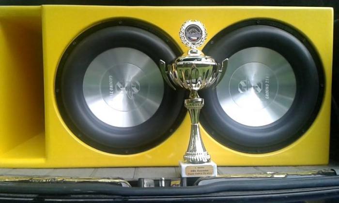

a nakonec bedna bude takováto uz se to natírá jak bude hotova dam aktual foto. Plán na 4 basáky sem zatím odložil dokud nebude hotove to ostatní v aute

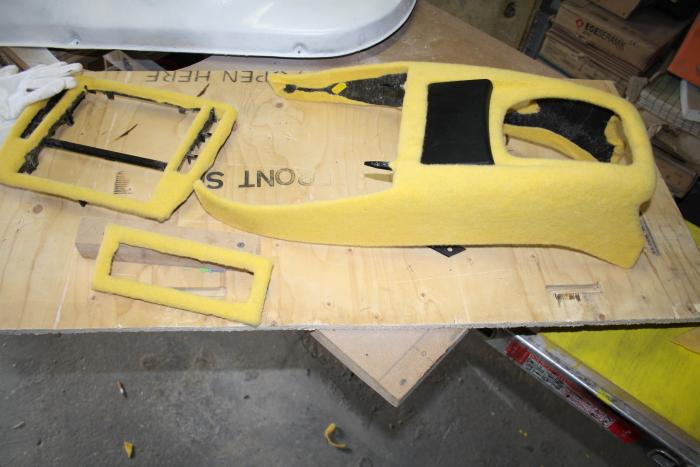

o 11.05.2014, 19:15 | rebel
tunel radio klima pryč
o 11.05.2014, 19:16 | rebel
lepení tunelu a spol do žluty
o 11.05.2014, 19:17 | rebel
taaak a je to tam kde to má být

o 13.05.2014, 19:34 | rebel
tak další foto bedny zvrchu , žluté není nikdy dost

tak kucí tady je dalsíé foto zlute a neríkejte ze je to komediantské já by sem řekl že to tak prehnane není že to je decentní :-)
o 15.05.2014, 12:39 | rebel
tak jak už to je lepší nebo stale ee :-)

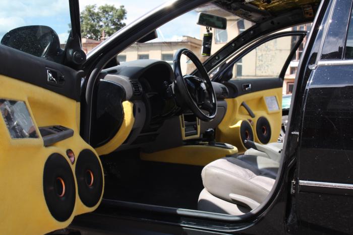

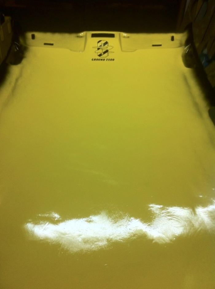

o 17.05.2014, 17:36 | rebel
finalni fotka té mé žluté variace z dnešního Panenskýho Týnce
o 17.05.2014, 17:45 | wefa
Z tohoto pohledu se mi dveře líbí... žlutou mám rád :)
o 17.05.2014, 17:47 | rebel | Upraveno: 2014-05-17 17:49:36
wefa : dvere se i mě na tom všem líbí nej a i ten bordel co to dělá :-)

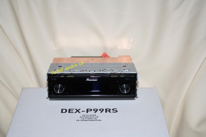

o 25.05.2014, 22:17 | rebel
Tak pro nedostaek kanalů na radiu přišel na řadu procák

tak jsem přidal novej znak na můj povoz a komplet rozleštil celolak
o 31.05.2014, 21:59 | Downland
super :) a co ze to mas presne za ty vejsky ?
o 31.05.2014, 22:09 | wefa
Jako z výroky, pěkné :)
o 31.05.2014, 23:16 | rebel
Downland: vejsky mam tyhle vejšky
o 31.05.2014, 23:17 | rebel
wefa :díky
o 31.05.2014, 23:20 | rebel
a takle je ted střecha a chrom hagusy leštěné ale 5 hodin prace broušeni lešteni voskování

o 15.06.2014, 00:01 | rebel
foto z revillo srazu zatim bedna takle bude 4 basaky mozna dam ,ale casem zatim to hraje myslim dostatečne

a dvere taky takle uz zustanou

o 19.06.2014, 12:50 | rebel
nove výšky gzct0500xii

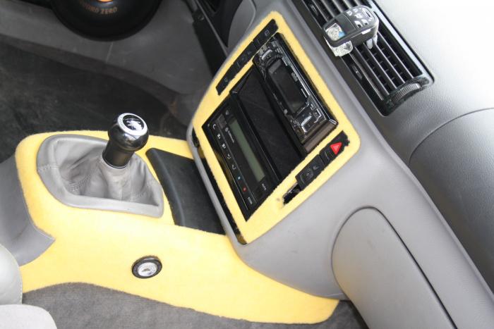

o 07.09.2014, 18:42 | rebel | Upraveno: 2014-09-07 18:48:29
tak po dlouhé době sem zase něco udělal když nesmí byt laminát na eascu .Nová stropnice v černé kožence
o 07.09.2014, 19:22 | rebel
A padla :)

o 08.09.2014, 21:05 | rebel
jinak sem původně udělal tuhle laminátovou stropnici,Ale když to nemůžu mít na eascu tak ji nechám a po soutěži půjde do auta ta žlutá
o 08.09.2014, 21:08 | rebel
Sice už byla v autě ale nevadí .Aspon ji můžu ještě jednou přelakovat na celožlutou

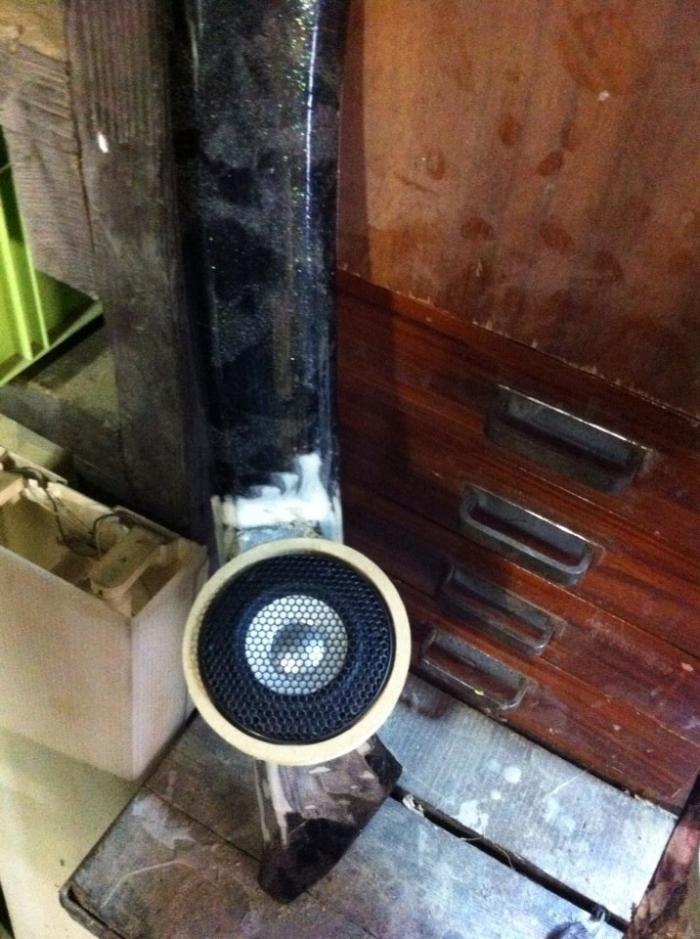

Tak jeden domeček na 0,5kg vejškáč hotovej a může se jít na druhej .Jak budou oba půjde to do koženky
o 11.09.2014, 18:19 | XpajaX | Upraveno: 2014-09-11 18:20:20
Proc to budes cpat do kozenky?
o 11.09.2014, 19:54 | hotdog
a jaký vliv má váha výškáče na zvuk?
o 12.09.2014, 10:26 | rebel
XpajaX no bude to hezci myslim
o 12.09.2014, 10:31 | rebel | Upraveno: 2014-09-12 10:35:14
hotdog kdo psal ze to ma vliv na zvuk ? Ty jeden ,sem stebe jelen :) vliv to ma jen na to ze to musi bej poradne navrstvene a nalaminovane oproti tem lehouckejm co jsem mel :-0
o 12.09.2014, 11:14 | hotdog
no já nevím, kdykoliv se zmíníš o výškáčích nevidím nikde model, ale všude jen váha. už jsem si začínal myslet že je to nějaký model GZTW půlkilo :-))))))
o 12.09.2014, 11:30 | flicek
19.06.2014, 12:55 | rebel
Vždyť foto uz bylo jaky je tam typ výšek
o 12.09.2014, 11:41 | rebel
Jo jo foto bylo a model to je gzct0500x
o 12.09.2014, 13:19 | rebel
hotdog jukni se na foto z 19.06.2014, 12:50
je to tam psaný taky :ú)

ok tak ještě počkám s potažením musím udělat ten druhej a A sloupky nové s těma 80sq.

o 15.09.2014, 13:12 | rebel
A je to pryč

o 21.09.2014, 23:40 | rebel
o 21.09.2014, 23:41 | rebel
popruhy na přenos boxu
o 21.09.2014, 23:43 | rebel
2 basáky na svém místě
o 22.09.2014, 00:43 | dr.marty
Ty jo Milane,přestože je tohle na mě trochu moc,tak ti hustokrutě fandim :)
o 22.09.2014, 08:33 | Rocco.
Až jí budeš dělat příště, tak doporučuju dát štěrbiny dozadu a mezeru mezi stěnama udělat vzadu tak širokou, jako je šíře dvou štěrbin :)
o 22.09.2014, 09:21 | rebel
dr.marty : díky taky sem na to zvědav co to poví v autě
o 22.09.2014, 09:25 | rebel
Rocco: hihi ona tam je jen není tolik vidět z předního pohledu a proto je tam taky ten trojuhelnik aby se ty dvě štěrbiny nemlátili proti sobě :)

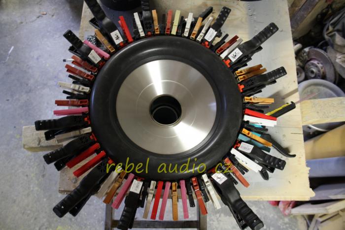

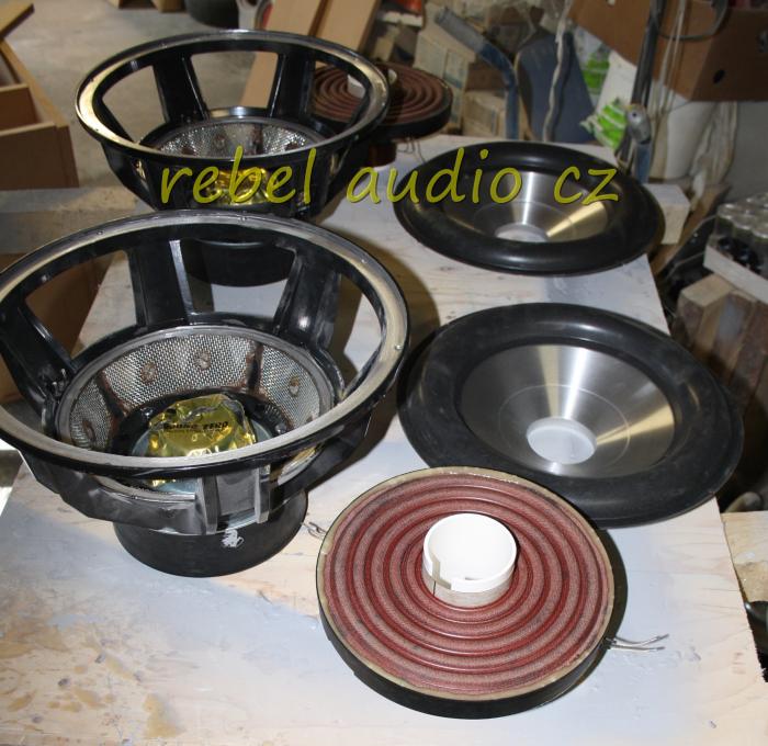

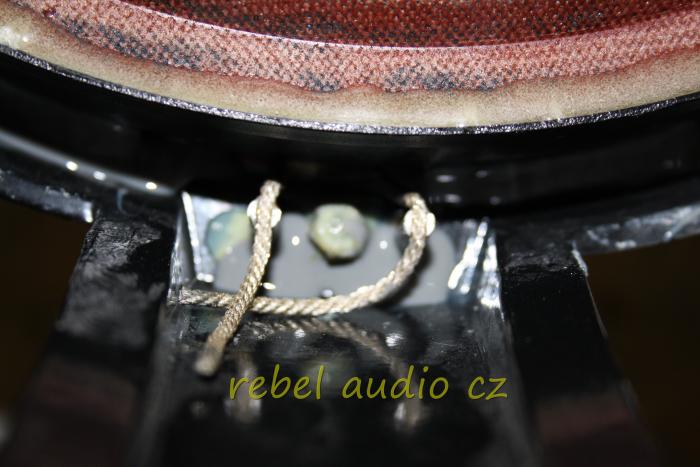

ještě pár fotek z recone basáku .Nova bedna nové basáky
o 23.09.2014, 11:25 | rebel
o 23.09.2014, 11:27 | rebel
o 23.09.2014, 11:29 | rebel
o 23.09.2014, 11:30 | rebel
konakty zacínované
o 23.09.2014, 11:32 | rebel
na více basáku nemám tolik svěrek,tak poslouží i kolíčky

Rocco. to už se mi tam nevejde :(
o 28.09.2014, 18:42 | hotdog
ale uplně jsem nepochopil tu "kapsu" která je v bedně mezi sedačkoua wooframa
o 28.09.2014, 21:04 | rebel
hotdog ta kapsa je jen objem a přisla by stejně zaslepit u 6th bandpassu to je normální .A neřešme kapsu bandpas 6th je odskoušenej a jde se dělat 4thčko :)
o 28.09.2014, 21:37 | rebel
tak z 6thčka se de dělat 4th Order Bandpass Uvidíme co to poví změna je život :)

nové kabeláž na basáky
o 05.10.2014, 00:10 | rebel
o 05.10.2014, 00:11 | rebel
finnál
o 05.10.2014, 00:13 | rebel
víc z toho nedostanu,ale zase hraje to pěkně .Tak to tak zůstane
o 05.10.2014, 12:07 | Seat Power
krasna práce,nebojis se toho :)
Tech 152,2 je jen na hudbu?
o 05.10.2014, 17:44 | XpajaX
Pekne ty ;-) trochu mala ozvucnice :-D
o 05.10.2014, 17:57 | rebel
Seat Power ne ne na frekvenci sem to zkoušel . A pocitově to je velmi dobré , na písničku tam je nějakej propad, ale není to nic hroznýho
XpajaX: no jo je mala ale už se jiná nevešla a dodávku kupovat zatím nechci kamo :-(

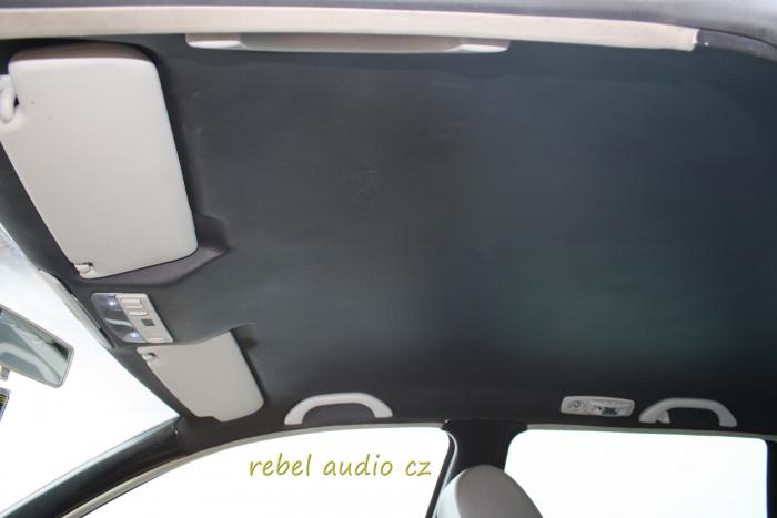

kozenka 130kč za běžnej metr 1,4 celkem cca 600kč + lepidlo od jirky 1000kč a cca 2hodiny lepení
o 05.10.2014, 23:02 | dr.marty
paráda,to vyjde líp než koupit RS stropnici na octávu :)
o 06.10.2014, 09:09 | rebel
to nevím kolik za stropnici chtějí:( ale tohle není finančně naročný

foto k příspěvku  od Rocco.
o 07.10.2014, 21:50 | Rocco.
Trocha lazení a je to tam :)

jeden bok
o 08.10.2014, 22:56 | rebel
druhej bok
o 08.10.2014, 23:02 | rebel
a bez GZ by to nebyla moje bedna
o 09.10.2014, 09:11 | rebel
horní deska

o 20.10.2014, 06:20 | rebel | Upraveno: 2014-10-20 06:22:38
Tak a je to zamnou
o 20.10.2014, 06:24 | rebel | Upraveno: 2014-10-20 06:25:09
první měření song 3 na easca
o 20.10.2014, 06:25 | rebel
o 20.10.2014, 06:34 | rebel
Jinak pro nepřející : Ano nakonec jsem měl jen 2 Italské soutěžící . EASCA "World" Records je NEJ z roku 2012 :dBL EXTREME = 153,1 dB.
Nyní jsem ho posunul na 154,8 :) To mě těší
Bedna byla 4th order bandpass pro 4 basáky GZNW 15x
Zesilovač GZPA 1,6KHC výkon 6800W
A 6 ks GZ baterií GZBP12.5000
o 20.10.2014, 06:48 | rebel

mám co měnit v autě med/hliník půjde pryč a bude referenční kabel na dveře
o 29.10.2014, 22:25 | rebel
