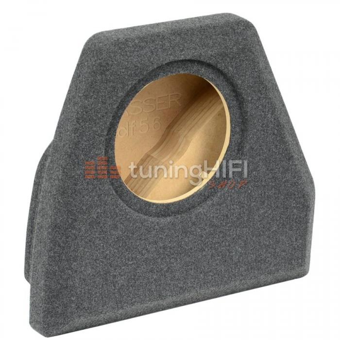

chcel by som vás poprosiť o radu hľadám ideálny subwoofer pre tuto ozvučnicu
Uzavretá ozvučnica s objemom 15 litrov
Určené pre vozidlo VW Golf V-VI
Maximálna hľbka reproduktora 150mm
Montážny otvor pre reproduktor 232mm
Frézovaný otvor 286mm
na živenie mám Alpine pdx v9 tj 500w
povodne som chcel JL10w3 ale ten by nebol vhodny pre tak malu ozvučnicu asi
alebo privytam akekolvek napady a riešenia v golfe MK5/6
momentalne mam hertz hx 300 v 25lit uzavierke klasicku kocku a hra to slušne len to zabera dost miesta.
mam obavu aby ten subwoofer zahral niečo v tej 15lit ozvučnici

jedna sa o tuto ozvučnicu
reprak ma celkom zaujal vdaka za typ len ma montažnu dlžku 149(bedna 150) a vetranie cievky dozadu to by trebalo asi vypodložiť drobet maš s repro osobnú skúsenost?

já měl, resp mám SWX ve 12", a osobně ten SW mám hodně rád. SWRko jsem už mockrát slyšel - nevím co rád posloucháš, nečekej žádný velký tlačení a nesmyslný hučení, ale zvukově je to v uzavřence za rozumný peníze hodně muziky. Doslova. Určitě ho někde má na poslech ;-)
