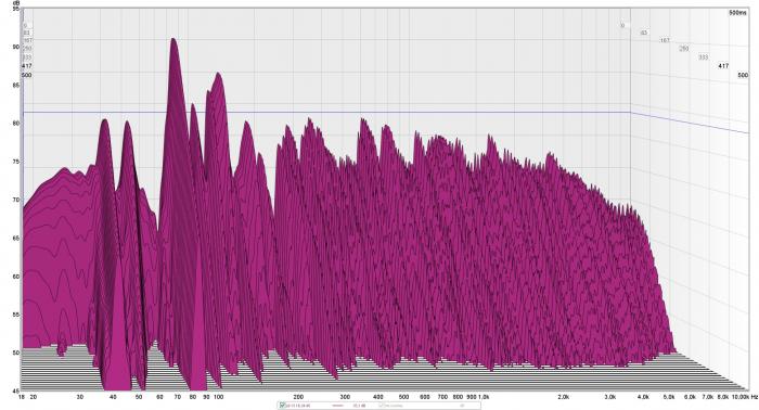

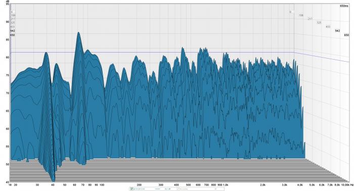

pretlmeny system je chyba v konstrukcii ozvucnice a miestnosti, kde pocuvas. Neexistuje prilis presny bas :0
hodim sem graf mojej posluchovky pred a po "osetreni" zaujimave je hlavne zmiernenie dozvuku 40+80Hz ale pritom sa vyrazne nemeni dozvuk na stredoch a vyskach.... pri pretlmenej miestnosti by tam boli diery hore..
o 31.10.2013, 21:31 | noclue
a po 2 dnoch roboty

o 31.10.2013, 21:36 | noclue
tu by som chcel le tak troska mimo temu inspirovat vsetkych aby si zmerali miestnosti kde pocuvaju, leb otam par par sto euro pomoze viac ako dalsich par tisic euro do elektroniky. Zmerat a uverejnit!
