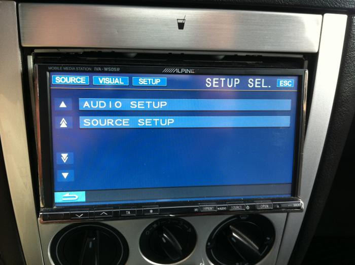

Zdravim, pořídil jsem zmíněné rádio, po zapojení vše funguje, ale když otevřu "setup", v nabídce jsou pouze 2 možnosti nastavení (viz foto), při tom by tam mělo být dále nastavení displeje, dvd, radia, general, system, L.L.C, procesor atd.. Návod v českém jazyce mám, ale kromě zatáhlé ruční brzdě rada žádná.
Za každou radu děkuju ;)

to je přesně ono, mám 530 a měl jsem to samý. Žlutej káblik ukostři a bude to v cajku :)
o 05.10.2013, 14:02 | x.fred | Upraveno: 2013-10-05 14:03:22
žlutej právě na tu ručku určenej... (já ho měl žlutočernej)

o 06.10.2013, 11:42 | S.C.A.R.Y.E
vyzkoušim, zatim díky
o 06.10.2013, 18:48 | S.C.A.R.Y.E
vyřešeno, fredy díky ;)
