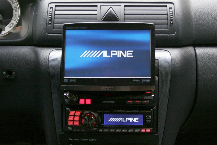

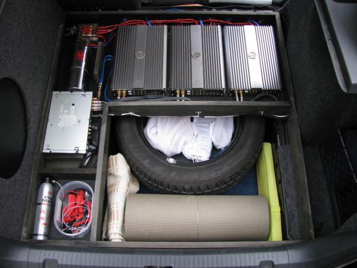

o 16.09.2013, 10:10 | Kapka (M) | Upraveno: 2013-09-16 10:11:42
přesně jak píše Tommy...takhle to mam udělané ja v autě..vepředu IVA-106+RUX..optikou dozadu do kufru..tam procak+jenom uplne kratke RCA kabely k zesikum.. nemusíš řešit žádně rušení,tahat hromadu dlouhych RCA kabelu do kufru atd..

o 16.09.2013, 10:12 | Kapka (M)
foto k příspěvku  od Kapka

Jako Kapka, akorát bez RUXu ;-)
Ja mám IVA D105R + PXA H-701 ... Procák v kufru a z něj cca metrové Stinger Cinche do zesíků a pohoda :-)
