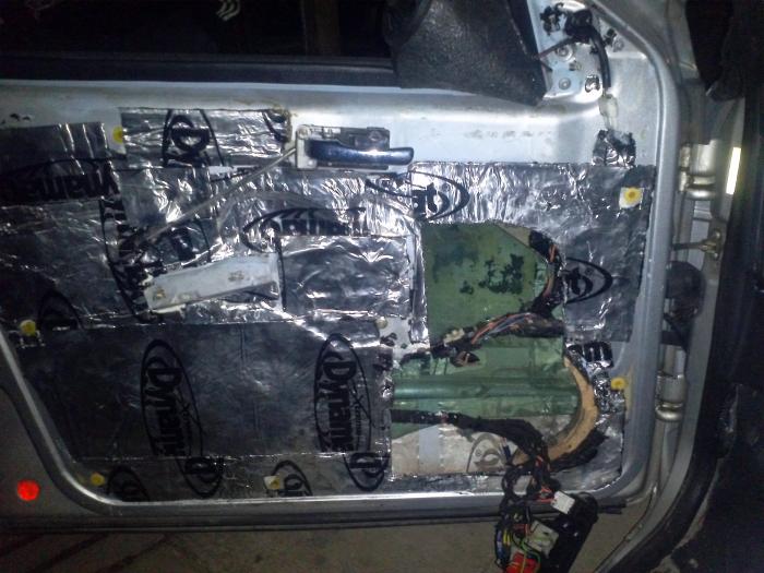

Ahoj takže volám sa Tomáš a na fóre som relatívne nový začal som sem chodiť po tom čo som kúpil zopár vecí od miestneho člena :-) Čo sa týka mojich inštalácií tak toto je moja prvá ( menenie rádií nepočítam)
Najskôr som chcel riešiť 2 pásmo no po pár diskusiách a debatách som sa rozhodol pre 3 pásmo
Moja zostava je z veľkej časti kupovaná tu na bazáre :-)
HU dex p9r + deq
výšky Morel piccolo
stredy Audison AV 3.0
stredobas zatiaľ DLS MS6a na ceste sú Audison AV 6.5
Zosilovače 2x Genesis DM mk4 Zapco studio 500

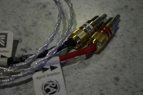

Kabeláž AIV 50mm + aj-, k výškovým Mogami, stredy Neotech SS 2x2 stredobas 2x3mm
signálové 1 pár Kimber PBJ ostané sú vyrábané

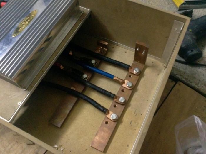

rozvodné bloky som si vyrobil z medi
Inštalačný materiál bol použitý dynamat a ANS pena

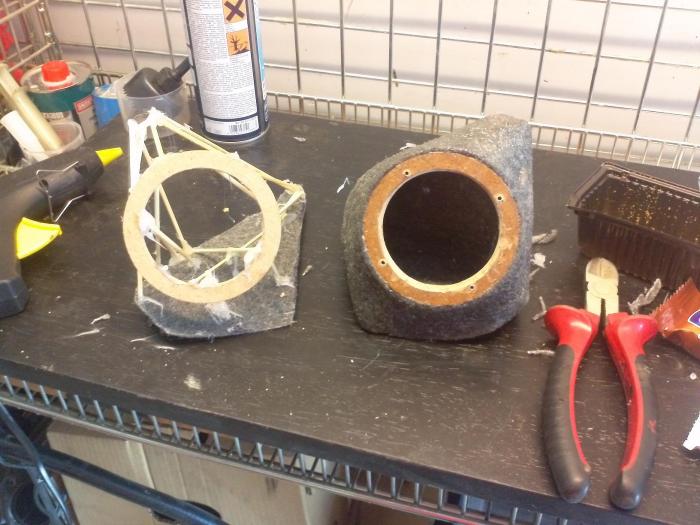

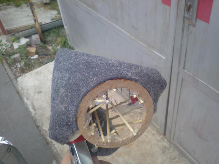

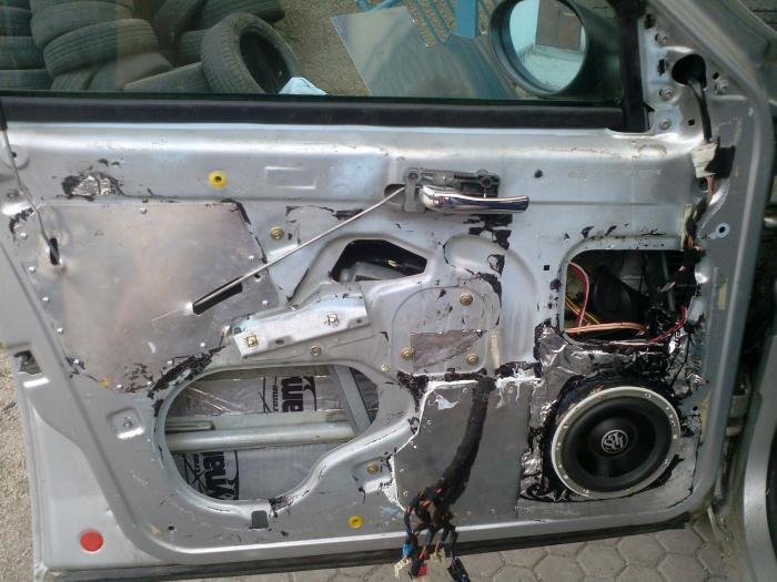

o 15.07.2013, 10:43 | Tomas156
foto k příspěvku  od Tomas156
o 15.07.2013, 10:44 | Tomas156
o 15.07.2013, 10:45 | Tomas156
o 15.07.2013, 10:46 | Tomas156
o 15.07.2013, 10:47 | Tomas156
o 15.07.2013, 10:51 | Tomas156

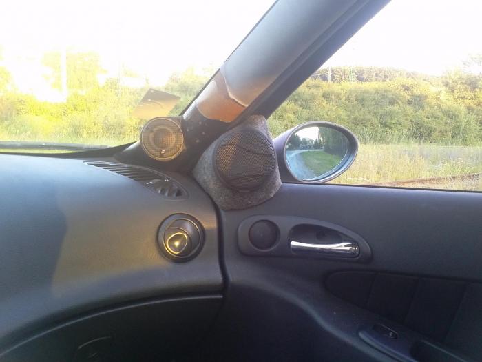

o 15.07.2013, 10:58 | Tomas156
ešte ma čaká veľa roboty .. musím ešte zmeniť natočenie výškových čo už z časti je ( ale na fotkách ešte nie) urobiť povrchovú úpravu domčekov a v najbližšej dobe aj doorboardy prípadne zoženiem ešte jeden pár tapacírov predných stĺpikov a výškové dám čo najbližšie k stredom
o 15.07.2013, 11:37 | Fonfy
Pekne! pustil si sa do kvality ako vidim :)
o 15.07.2013, 11:52 | Marťas1
mno, to vůbec nevypadá špatně, jsem zvědav na pokračování...

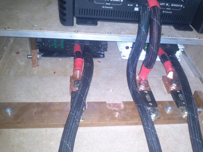

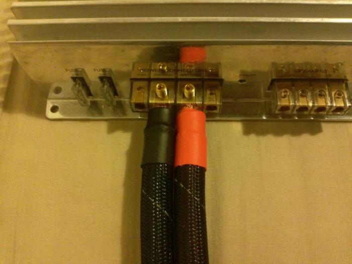

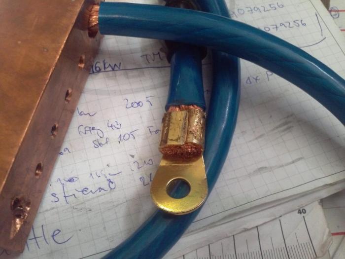

o 15.07.2013, 20:53 | Toxxx

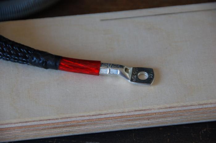

Zatial si vedies fajn ale ten kabel by chcelo poriadne zaliat cinom;)
o 15.07.2013, 21:27 | noclue | Upraveno: 2013-07-15 21:36:52

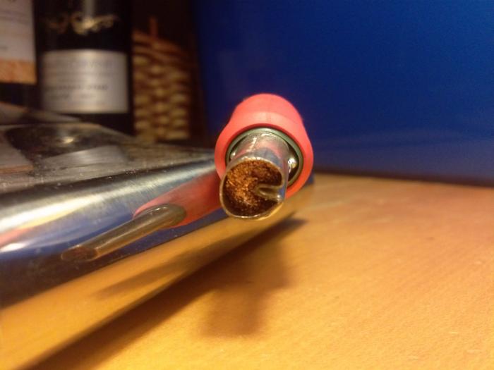

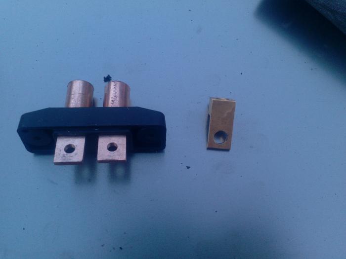

to akoze zlate oko vyhod, je to kus plechu s nejakou cudnou vrstvou, Na dobry kontakt jedine elektrikarske krimpovacie oka. Plech a cin do auta, vlaku atd na silove spoje podla stn a din nepatri...
foto k příspěvku  od noclue
o 15.07.2013, 21:28 | noclue | Upraveno: 2013-07-15 21:38:41
cisto 2x nakrimpovat a potom este do zmrstovacky

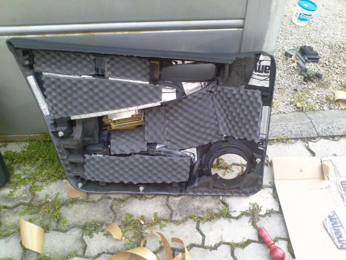

o 15.07.2013, 21:38 | macumoto

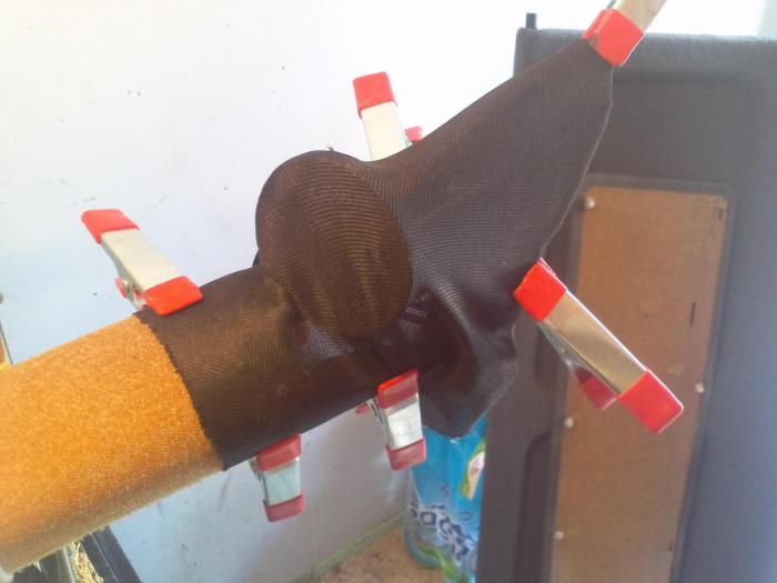

Čau. Já na laminovanie používam silonky-viac denonové, alebo z Ikei deku, ktorá sa naťahuje ako guma. Uľahčí ti to robotu.
o 16.07.2013, 09:23 | Tomas156
Keď to budem kompletovať zoženiem elektrikárske.. ale ani to čo mám nevyzerá najhoršie lebo samotné očko je medené :-)čiže ani dutinky by sa nemali cínovať ale iba lisovať?
o 16.07.2013, 09:26 | Tomas156
ďakujem za typ videl som že sa dosť často používajú silonky ale po ruke boli vtedy iba poťahový koberec a priezvučná tkanina, takže na ďalší pokus použijem už silonky :D
o 16.07.2013, 21:15 | noclue
podla normy necinovat, vsetko krimpovat, no ked nakrimpujes poriadne, tak sa ti tam cin nezmesti, lebo si krimpovanim vztlacil vzduch spomedzi jednotlivych vodicov
o 16.07.2013, 21:29 | Toxxx
noclue: Ale zacinovynim predsa nic neskazim. Vsak ked davam dutinky tak ten koniec zalejem aby sa mi to nepovolilo.
o 17.07.2013, 03:06 | db-marek
Stano len zase dutinku nenakrimpujes, mozno by nebolo zle nieco ako co boli prechodky z vacsieho priemeru kabla na mensi( ked dobre pamatam boli z 50mm2 na 20mm2 do zosiku) s tym ze na strane kabla by sa to zakrimpovalo a pri tomto jedine asi homemade a dobry material na zlisovanie :D
o 17.07.2013, 09:47 | Tomas156 | Upraveno: 2013-07-17 09:48:51
Môj postreh s cínom je také že na baterke mám + svorku od audison-u do ktorej sa pchajú káble a cín som dal do dierky, roztavil som ho na cca 500 st a doň som následne strčil kábel čiže som ho v tej dierke zalial. Po tom čo som pustil hudbu ( všetko som ponastavoval ako predtým) tak basy boli o cca 20-30% slabšie, tak som to urobil ako som to mal pôvodne a bolo všetko v poriadku
o 17.07.2013, 22:39 | Toxxx
Jedine ocka co mam su na kostre pri baterke a v kufri na kastli a obe mam zaliate a sklepane.A inak dutinky a tiez zaliate a dane do Audison Conection svoriek a bloku.
o 18.07.2013, 00:27 | noclue
toxx: ak si poriadne krimpoval, tak plati to, co som pisal 16.07.2013, 21:15 , cin sa tam jednoducho nezmesti, lebo tam uz nie je ziadny vzduch.
Beim Crimpen entsteht bei korrekter Ausführung eine gasdichte Verbindung. Durch Verformung der Crimphülse und der feindrähtigen Leitung entsteht eine Struktur, die weitgehend von Sauerstoff abgeschottet ist und somit im Inneren weitgehend vor Korrosion geschützt ist.
o 18.07.2013, 16:56 | hifim@ni@k
Při pořádném nakrimpování dojde k vytlačení vzduchu a tím se mimo jiné i zabrání oxidaci kabelu v místě spoje.
Pokud ale nejsou dostupné opravdu pořádné kleště, tak stlačím sikovkami a konec kabelu lezoucí z oka chytím cínem.

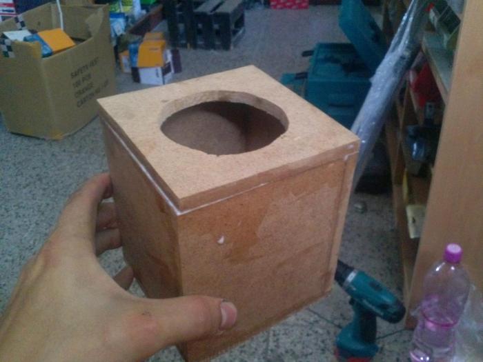

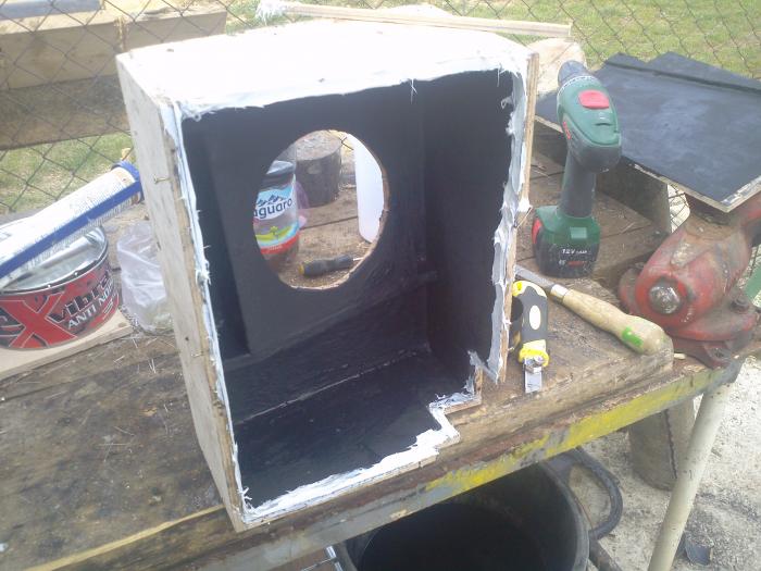

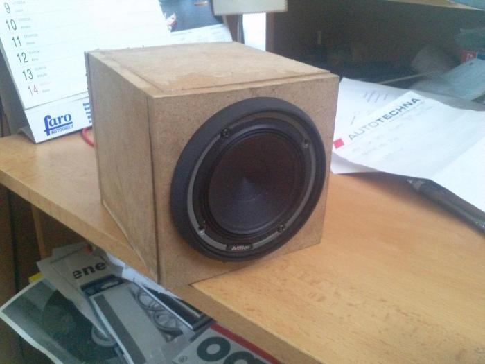

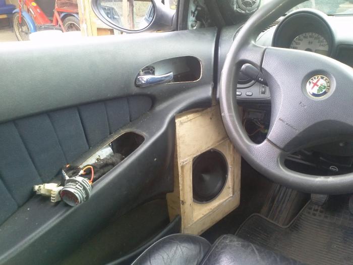

Dnes som si dal vyrobiť skúšobnú bedničku na stredobas s objemom 11,4L som zvedavý čo to prinesie oproti tomu ako mám teraz dvere...
Čakám pomaličky už aj na zásielku AV 6.5 a rúno na pre stredy...
Neviem či to je nevystlaním stredov alebo nastavením ale celkovo mi to teraz príde také ako keby ujačané pri rockovej hudbe
o 22.07.2013, 21:18 | Toxxx
noclue: No kedze nemam klieste tak som to "krimpoval" zverakom a kladivom a nasledne zalial cinom. Viem nieje to super ale snazil som sa o co najlepsi spoj. Nabuduce budem zase o nieco chytrejsi;)
o 22.07.2013, 22:07 | ivls
dobra prace
o 22.07.2013, 22:14 | noclue
toxx: nic nie je ciernobiele, len sa snazim troska zvysit povedomie ohladne bezpecnosti :)
o 22.07.2013, 22:32 | Toxxx
noclue: No bezpecnost beriem velmi vazne. Nerad by som aby sa mi nieco stalo z instal a autom;)

Tak uz mam aj stredy vytlmene ale vobec sa mi nepaci zvuk hlavne vysky... Nemal by niekto chut si to vypocut a pripadne poradit co je zle?

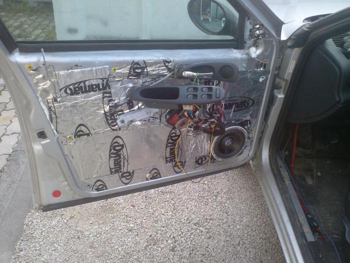

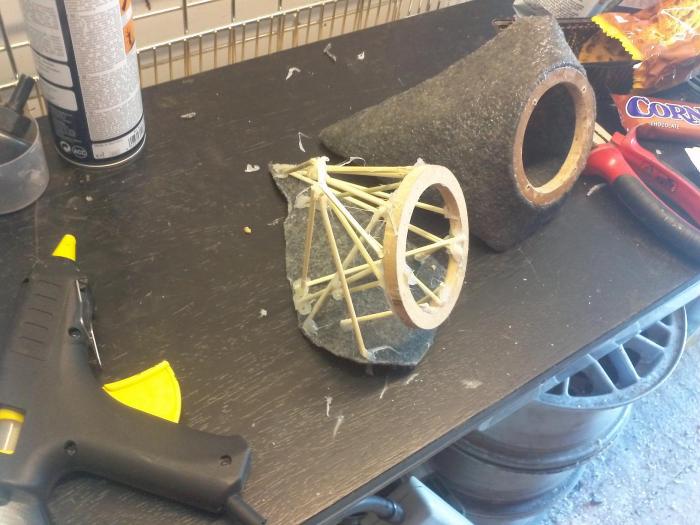

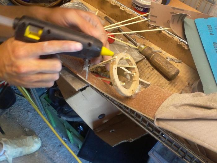

Takže postup najskôr strieľať a až potom sa pýtať sa neosvedčil :D domčeky pre stredy boli robené len od brucha s neistým výsledným objemom výsledok je taký že zvuk AV 3.0 sa mi moc nepozdáva takže som urobil skúšobnú bedničku 1,2 l na začiatok
AV 6.5 mi pri priamom porovnaní s DLS MS6A (AV 6.5 L strana, MS6A P strna) na tom istom zosilovači a pre obe strany rovnaké nastavenie pri deličke 50hz 12db - 400hz 12db príde tvrdý, prebasovaný a zakrytý dekou hlavne pri hlasoch kde stráca akúsi zrozumiteľnosť, DLS má čistejší a presnejší prejav. skúšal som aj pomeniť strany a reproduktory ale prejav sa nemenil
o 29.07.2013, 13:31 | Tomas156
o 29.07.2013, 13:32 | Tomas156 | Upraveno: 2013-07-29 13:33:56

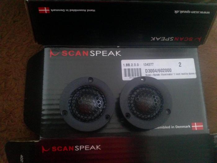

Rozohrávam DLS UP1C dočasná náhrada za piccolo (ktoré asi nie sú v poriadku) a bude sa zisťovať kde je chyba
už majú za sebou 3 dni hrania :-)

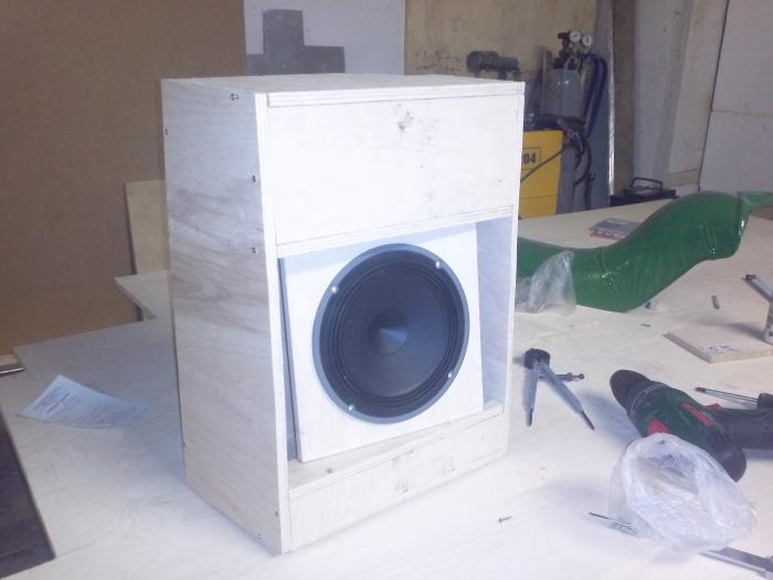

o 29.07.2013, 13:37 | Tomas156 | Upraveno: 2013-07-29 13:48:30
objem je 1,2l
8mm MDF doska

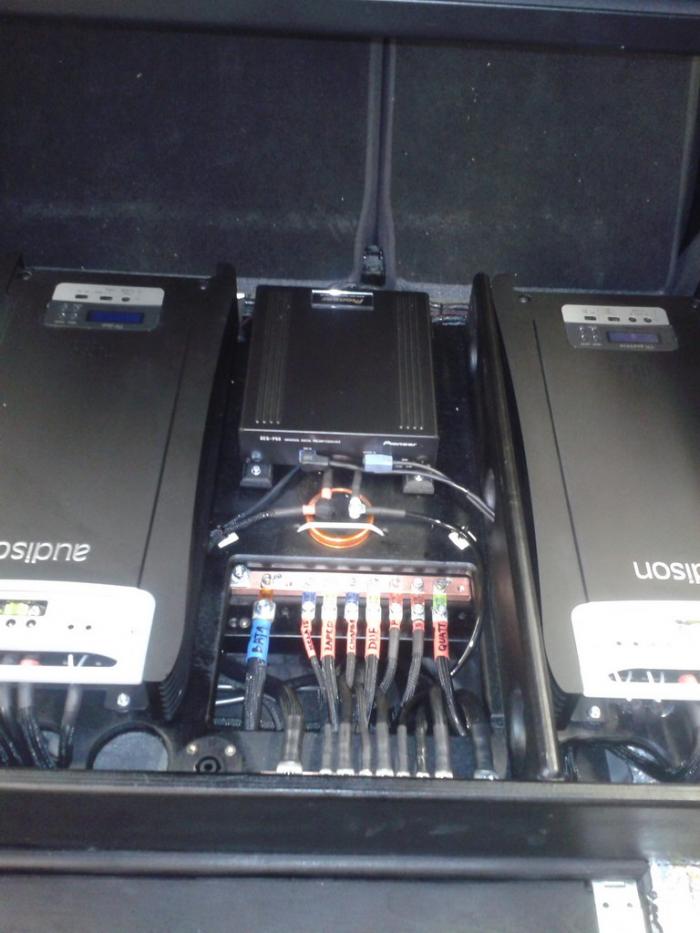

o 31.07.2013, 09:43 | Tomas156

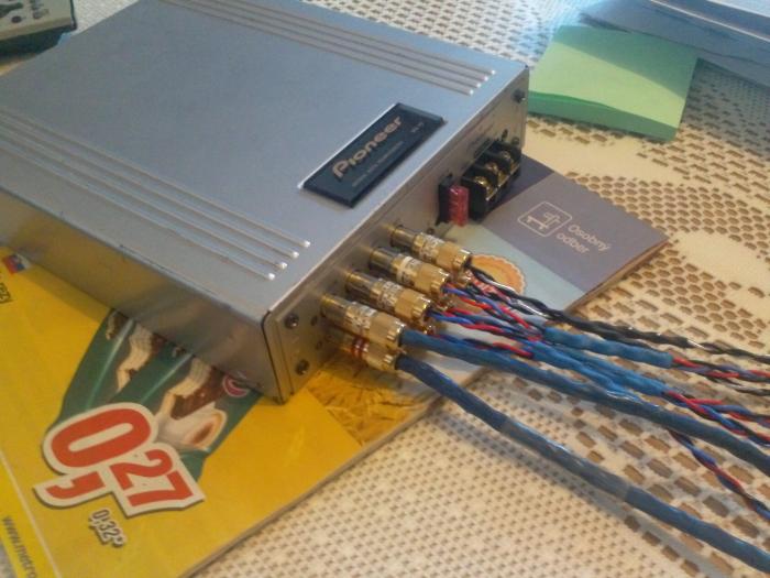

včera som konečne urobil troška organizáciu v kufri a už nemám miestami spletené plus mínus reproduktorové a signálové káble.. čo sa samozrejme prejavilo na zvuku čo sa týka detailov a scéna dostala nový rozmer kedy sa dajú pekne odsledovať jednotlivé nástroje. Problém bol spôsobený samozrejme interferenciami ktoré boli odstránené (či od alternátora alebo ventilátora zosilovača a pod). Zmenil som ešte aj to že teraz je jeden gen na Ľ stred a výšky a druhý na P stred a výšky.
A nemohlo sa to zaobísť bez mojej chyby :D kedy som prehodil medzi zosilovačmi reproduktorové káble na P strane ( stredobas na gen hral 350-3500hz a stred na zapco 63-350hz ) ale všimol som si to až po nejakom čase ale bolo to dosť zaujímavé na počúvanie :-)
ešte musím poskracovať reproduktorové a napájacie káble ale hlavne mi išlo o to upevniť zosilovače a obmedziť prekrývanie káblov kvôli interferenciám

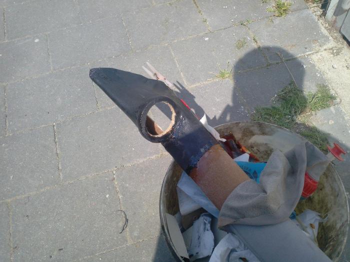

o 31.07.2013, 09:50 | Tomas156

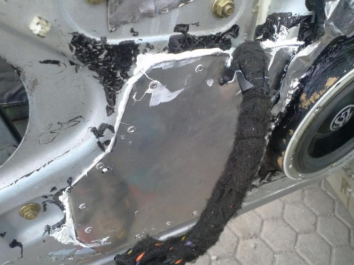

Zistil som aj to že ten nepekný zvuk AV 6.5 je spôsobený pravdepodobne dverami kde som použil na zatvorenie hliníkový plech a dynamat....ale na 100 zistím až po osadení do skúšobnej bedničky
A nasmerovanie stredov budem musieť asi tiež zmeniť pretože pri zvýšení hlasitosti je ich zvuk moc prenikavý a následne zanikajú detaily

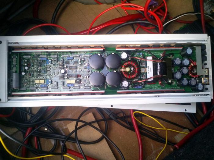

o 12.09.2013, 15:31 | Tomas156 | Upraveno: 2013-09-12 15:34:00
Takže som sa dopátral k chybe ktorá je v Sudio 500 niečo je so vstupom na signál.

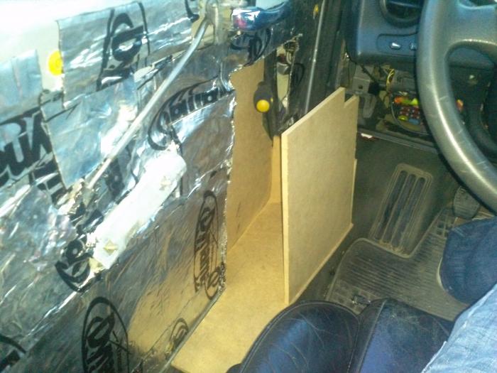

Konečne som si spravil aj skúšobnú bedničku s objeom 10,6 l pre stredobas v ktorej sa konečne stratili nepríjemné rezonancie huhňanie reproduktora v pásme od cca 200-350-400 hz. Pohral som sa aj s natočením stredobasu ktoré tiež veľa urobilo..
Ale zároveň pociťujem istý úbytok na kick ktorý už nie je tak razantný.
Vyrába sa mi ešte jedna bednička kde si budem môcť meniť objem...Prípadne čo vplýva na kick? (samozrejme okrem zosilovača a reproduktora samotného)

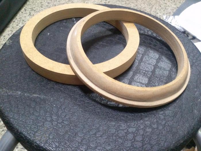

Rozhodol som sa preto urobiť doorboardy, len ešte by som rád vedel aký objem im najlepšie sadne

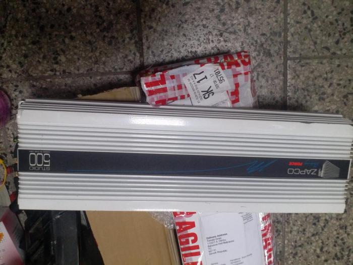

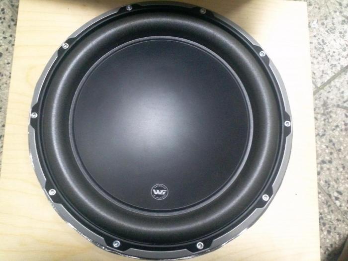

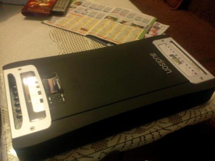

Tak po včerajšku 750 km za mnou a 12w6v2 je v kufri :-) Teraz ma čaká zohnať adekvátny zosilovať asi to bude tiež studio 500
Objednané mám už aj ďalší pár kimber pbj 0,5m z UK len akosi mi nechodia a zaplatené to už majú...
A ak bude ešte cez nejaký týždeň teplo pustím sa ešte do dverí a prerobenia kufra
o 09.10.2013, 08:32 | Tomas156

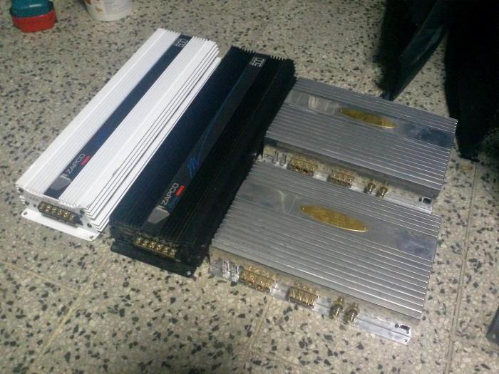

Tak po dlhej dobe sa na ebay objavil zosilovač ktorý som hľadal :-) takže do konca mesiaca už dúfam bude hrať v aute ako pohon pre SW

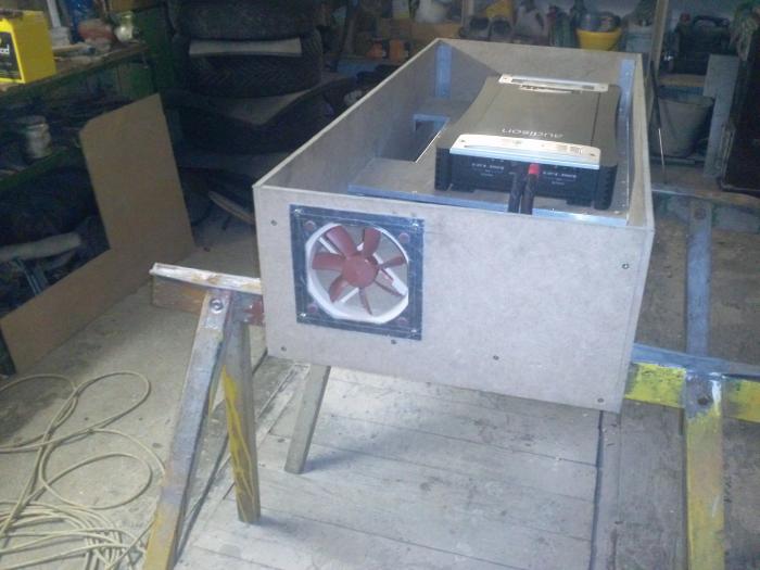

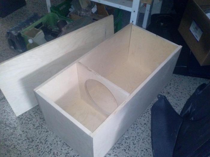

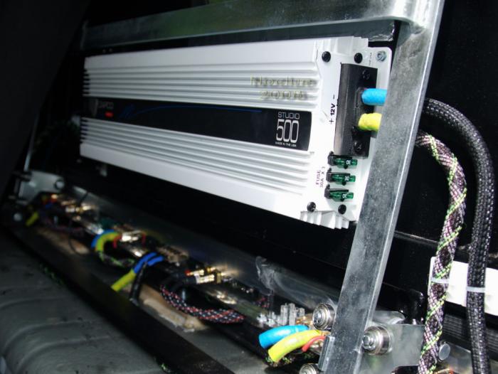

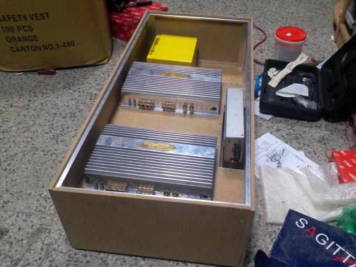

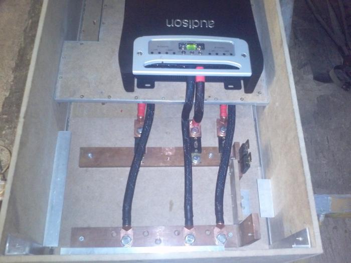

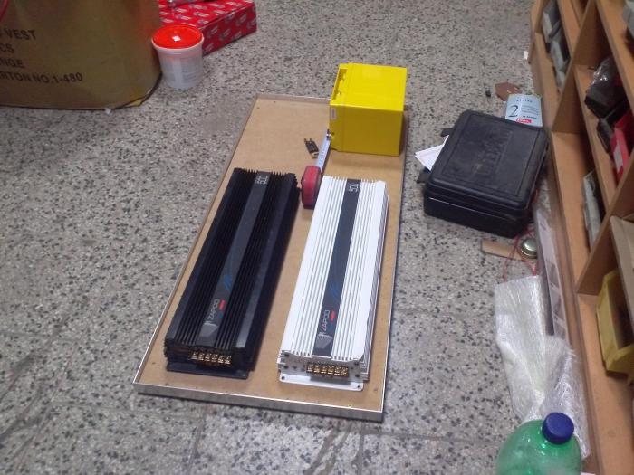

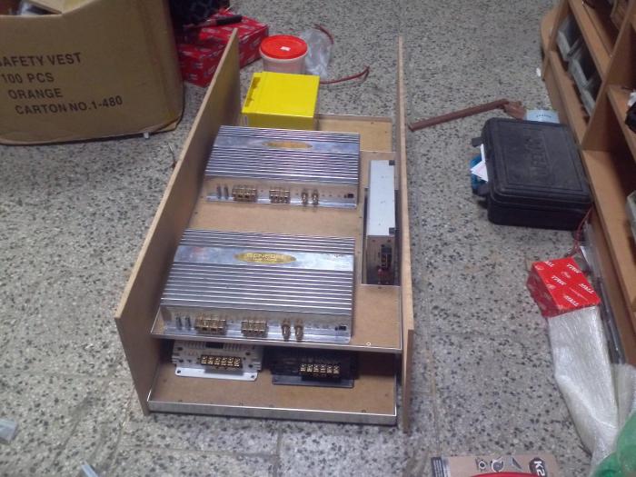

takže chcem si dať naporiadok kufor s tým že skúsim BP ktorý bude hneď za sedačkami a zosilovače budú teda v priestore od nakladacej hrany po sw.
Chcel by som urobiť zosilovačom skrinku kde by boli studio 500 dole, nad nimi by boli DM a na boku by bola prídavná batéria.
Teraz otázka studio 500 má ventilátor preto by bola pod ním diera ktorá by bola nad priestorom pre rezervu, bude im to stačiť skrz chladenie?
Chcem ich dať do skrinky kvôli odhlučneniu

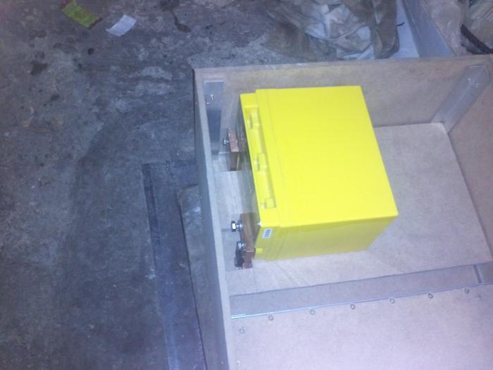

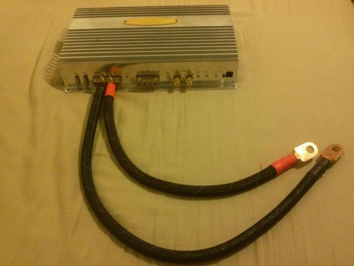

o 15.10.2013, 12:25 | Tomas156

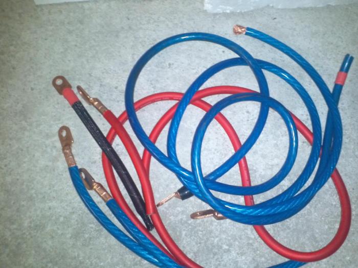

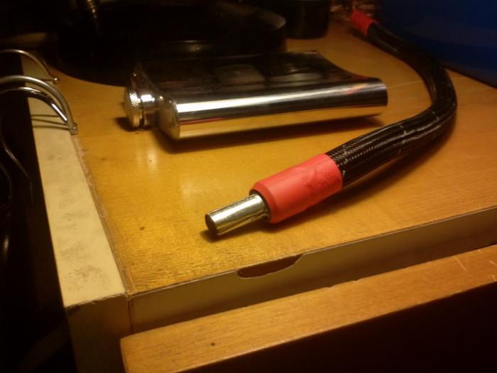

Časť nákupu za mnou, ešte káble a uvidím ako to vyriešim s baterkou a jej pripojením, do uvahy pripadá ze z medenej tyčky s priemerom 10 mm urobím napájanie do rozvodných blokov s tým že konce tyče sploštím a urobím do nich otvor...

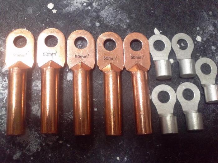

o 15.10.2013, 17:38 | Tomas156

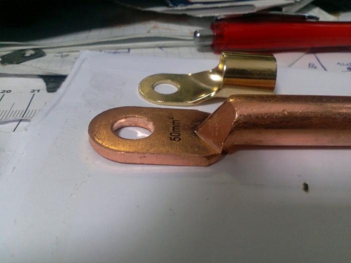

A ešte pre porovnanie elektrikárske očko za 2,50e a hifi za 1,70e (obrázok hore sú aj 35mm2 stoja 0,90e a sú tiež medené len sú pozinkované)
Jediný problém je ten že tie elektrikárske majú otvor 9,5mm a hifi má 11,5 mm takže 50mm2 sa dovnútra dosť ťažko vsúva
Inak až teraz keď to porovnávam chápem o čom noclue hovorí že treba používať elektrikárske a nie tie "hifi"
o 16.10.2013, 00:30 | noclue | Upraveno: 2013-10-16 00:35:51
No vidíš a ja kupujem klauke ocka po 0.48 €, takze mam za jeno autohifi ocka tri normalne.

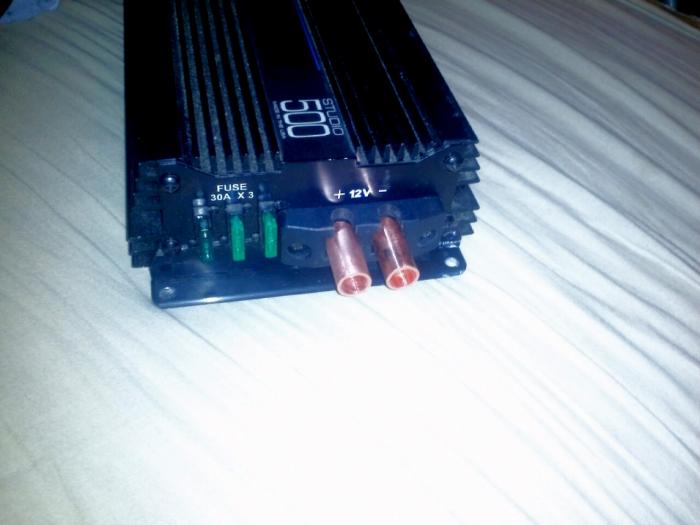

A to este nevies, ze do studio 500 sa daju celkom lahko namontovat miesto terminalov rovno na dosku 6R25 ocka cize 25qmm a na M6. tym padom zrusis dalsi prechodovy odpor. Uznavam, ide o extrem.
Dm aktivne chladenie na 4 aj ohm potrebuje len v horucom lete. Studio na 4 ohm funguje aj bez ventilatora, odporucam odpojit vnutorny a vetrat cely objem skrinky push-pull teda jednym ventilatorom tlacit vzduch dnu druhym von. Mozes pouzit 92mm alebo 120mm tiche ventilátory podla potreby. Ak zavres 1kW do skrinky, tak ho uvaris.
o 16.10.2013, 09:21 | Tomas156
Tak ja som rád že máme v meste veľkosklad pre takéto elektrikárske veci, lebo v bežnom elektre 0b.
Neviem :-) takže potom mi vlastne namiesto terminálov budú von trčať káble. Inak neviem či je to v poriadku ale na jednej st. 500 sa hýbe + aj - terminál, takže vrámci servisu bude asi aj takýto update.
Ventilácia by bola zachovaná prípadne nahradená jedným čo by nasával a druhým ktorý by tlačil vzduch von, len či by jej stačil objem vzduchu miesta pre rezervu, alebo to je málo a výmena vzduchu bude vrámci priestoru kufra

o 22.10.2013, 00:12 | noclue | Upraveno: 2013-10-22 00:15:08
priklad> predna baterka - kabel do 40cm - poistka - dlhy kabel - poistka -kabel do 40cm -zadna baterka - odtialto maju vsetky kable svoje poistky. davat baterku rovno na rozvodak je fasa az do prveho tukesu, ked sa to moze ohnut, zoskratovat a zacat horiet.
Preto som vzdy pouzival zapojenie z obrazku hore
predna baterka - kabel 50qmm do 40cm - poistka 200A- dlhy kabel 50qmm rovno na medenu listu 200qmm - rozvodovy blok ten je isteny od prednej baterky spolu s kablom poistkou v predu
a zadna baterka nan ide cez 50qmm kabel cca 20cm a cez 200A poistku - tu uplne vlavo
vsetky spotrebice su istene priamo na bloku poistkami
a kable do 30 cm bez poistiek su z bezp hladiska nic moc, principialne treba istit kazdy kabel a kazdy spotrebic. nerobime dbl, aby nam poistky ovplyvnovali skore :)

konečne prišla zásielka z UK
o 22.10.2013, 13:57 | noclue | Upraveno: 2013-10-22 13:58:28
pekne, pripadne ich otvor a hod foto vnutra, ktora to je revizia/rok. plus pozri kondiky, ci nie su nafuknute alebo vytecene.
vstavane ventilatory mozes vybrat a chladit externymi.
ked budes mat tensie kable ako 50qmm za rozv. blokom, musis istit aj tie.
o 22.10.2013, 19:43 | Tomas156
Nevšímajte si tú spleť káblov :D ešte mi ku šťastiu chýba baterka ktorá by mala prísť koncom týždňa spolu s chráničkami, zmršťovačkami, poistkami a ešte musím objednať 2x ventilátor, asi to bude [ Link ] alebo [ Link ] a keď to všetko budem mať pohromade pustím sa konečne do skrinky pre zosilovače

o 22.10.2013, 19:45 | Tomas156 | Upraveno: 2013-10-22 20:02:01
12w6v2 som dal na 8 ohm pripojil zosilovač a musím povedať že je to fakt brutálne. Doteraz som to mal na požičanom Magnat black core one digital hrať to hralo ale nevedel som čo môžem od JL očakávať, no až keď som pripojil Zapco tak to začalo konečne hrať. Neuveriteľná dynamika, prekreslenie basov-konečne môžem hovoriť aj tu o detailoch, razantné a citeľné kopance. Zároveň hlboký a mohutný bas...
o 24.10.2013, 12:33 | Tomas156
už sa to pomaly rysuje :-) akurát vznikla chyba bočné steny sú o 5 mm nižšie, ale to vyriešim tak že si dám ešte dorezať 2x 5mm široké kusy ktoré tam doložím, pochybujem že sa mi podarí zohnať 1m2 tejto preglejky
o 25.10.2013, 00:44 | hifim@ni@k | Upraveno: 2013-10-25 00:45:05
A co třeba dolepit zevnitř na stěny lišty, ať máš k čemu přidělat to víko a tu stranu umístit dolů/dozadu ať nejsou vidět ty schůdky? Těch dolepených 5mm a k nim přidělané víko, aby to vůbec udrželo.
o 25.10.2013, 23:36 | Tomas156
Jasné tak som to mal aj v pláne len tam dolepiť lišty...

o 25.10.2013, 23:43 | Tomas156
cez víkend urobím nové bývanie :-), len škoda že po osadení SW je tam na šírku asi 40cm.. asi budú úpravy zadnej sedačky a posuniem SW kúsok dopredu ( keby som nebol zbrklí mohol som urobiť šikmú zadnú stenu a nemusel som teraz riešiť blbosti)
o 30.10.2013, 11:54 | Tomas156
Väčšie rozmery som nemohol urobiť, tak dúfam že tam bude dosť vzduchu pre ventiláciu

o 30.10.2013, 18:34 | noclue
tom 25.10.2013, 23:37> no vidis, ze sa da, a ty ze samorezkami :)
tolko miesta na chladenie staci, hlavne nad nimi nechaj 2cm aby sa ten vzduch tadial mohol dostat. do boku viac miesta netreba.

o 01.11.2013, 15:04 | Tomas156
Skrz miesto v kufri som nevedel kam dať procesor, tak som ho dal na bok ako na fotke, výhodou je že signálové káble sa nebudú nikde pretínať s napájacími ani repro káblami
o 01.11.2013, 15:07 | Tomas156
Včera som len tak pozeral nejaké ponuky na bazoši... :D
dáva to okolo 21A
o 01.11.2013, 17:06 | noclue
esteotoc genesisy terminalmi k procaku bude to ako quad mono... aj kable sa ti lepsie povedu aj sa k nim lepsie dostanes ked to bude v aute

o 17.11.2013, 23:17 | Tomas156
dnes som sa dostal ku krimplovaniu očiek, ešte musím napresno poskracovať káble a dorobiť rozvodné lišty
o 17.11.2013, 23:18 | Tomas156
každé očko sme museli ešte zväčšiť na sústruhu aby sa tam vošli všetky drôtiky
o 19.11.2013, 15:48 | hifim@ni@k
Příště klidně trochu ořezej ten kabel, nemá to na nic vliv.
o 01.12.2013, 20:16 | Tomas156
ešte nejaké drobné kozmetické úpravy a prvý zosilovač je hotový
o 01.12.2013, 20:17 | Tomas156
o 01.12.2013, 20:25 | kubiik
tak ocka mas tak krasne nakrympovany a do zesiku nemas dutinky?
o 01.12.2013, 20:28 | Směty
Taky mě to napadlo s těma dutinkama, jinak je to moc pěkné.
o 02.12.2013, 00:49 | noclue
Kurna chlape! DUTINKY MAS ORGINAL K GENESISOM.
o 02.12.2013, 22:20 | Tomas156
Ale mi tu dávate :D(ale ďakujem za radu) k zosilovaču sú dutinky cca na 25mm2 kábel a mám ešte jedny na 35mm2 kábel ale aj tá dutinka má vôľu v otvore terminálu. Budem musieť skúsiť zohnať na 50mm2 ale minimálny odber čo mi vedia u nás objednať je 50ks.
Inak myslel som si že keď sa dá dutinka na kábel a nie je v dierke terminálu vyslovene natlačená tak aby sa dotýkala celou svojou plochou vnútra terminálu (čiže vnútorný priemer je napr 9,5mm a dutinka ma takisto priemer 9,5mm), tak je nižšia plocha na prenos prúdu (term 9,5mm dut. 8mm)ako voči riešeniu ako to mám teraz ja
o 02.12.2013, 22:53 | Fonfy
Ako sa davaju take velke dutinky na taky kabel? To sa niecim krimpuje? Tomuto stale nechapem... budem to totiz potrebovat aj ja na 20 mm2 kable
o 02.12.2013, 23:47 | noclue
dutinka je makka, moze sa krimpovat, alebo ako 99% ludi jednoducho dotiahnes srobom v terminale
inak je pohode napr. dutinka 8.5mm a terminal 9.5mm. tym dotiahnutim pritlacis dutinku na stenu terminalu a ona sa prisposobi, kabel takisto.
vyhody dutinky su 2
nepreseknes jednotlive drotiky dotiahnutim
drotiky nevykukaju kade tade hladajuc skrat
o 03.12.2013, 10:36 | hifim@ni@k
Já dutinky uchytím pouze na konci cínem aby držely a šroub v terminálu už krásně zařídí zbytek. Dutinka pěkně kopíruje terminál a shora se do ní vmáčkne šroub. Takový kabel z terminálu nevytáhneš.
Mrkni sem: [ Link ]

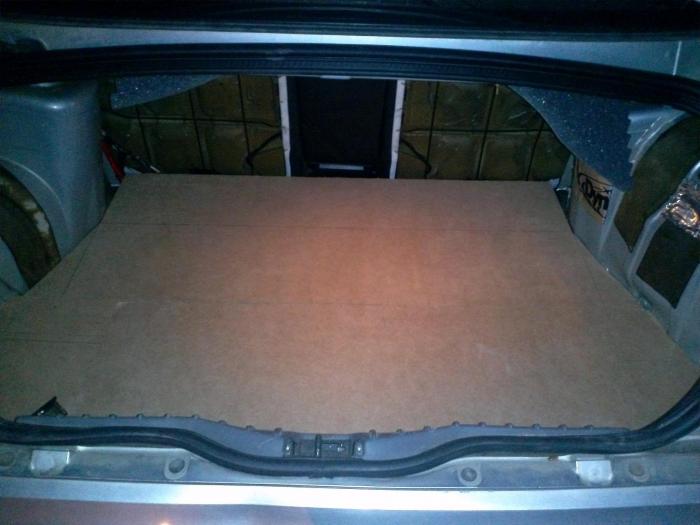

Tu je ešte jedna. Kufor :D ... už nie je. aby som zmestil SW dovnútra tak som odstraňoval plech za sedačkami a taktiež som urobil zo zadnej strany sedačiek vybratie. Bassreflex smeruje hore na zadné okno, tým pádom som urobil zo zadného pláta akúsi obruč a tá je prekrytá prizvučnou tkaninou.
Zbytok kufra zaberá skrinka na zosilovače ktorá samozrejme ešte nie je dokončená... čakám ešte na nejaké kúsky medi aby som mohol dorobiť držiaky pre poistky a tak :-)

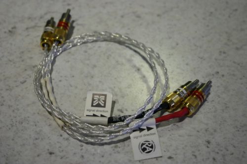

o 18.12.2013, 23:26 | Tomas156
vedel by mi niekto povedať či sú to originál káble alebo FAKE? alebo na to treba lepšie fotky
o 18.12.2013, 23:26 | Tomas156 | Upraveno: 2013-12-18 23:27:11
je to Kimber KCAG
o 20.12.2013, 14:19 | hifim@ni@k
Tu 50qmm jsem myslel samozřejmě od baterie do kufru (tedy při cca 5m-6m). Dávat ji mezi tyto zesilovače a blok je nesmysl. Tam max 20qmm.
o 20.12.2013, 18:30 | noclue
vadia mi na tom tie cervene a cierne zmrstovacky , plus nejak sa ten kabel moc leskne...
na orginali boli len biele zmrstovacky a tie stitky signal direction som na ziadnych kabloch od kimberu nemal, lebo je sipka na zmrstovackach (tie su pri zdroji zvuku)
o 21.12.2013, 21:26 | Tomas156
tiež som pozeral a nenašiel som nikde nič podobné ale podľa všetkého sú kupované od [ Link ]
ešte je možnosť napísať dotaz na tú stránku či si ešte oni nedávajú na to zmršťovačky a štítky
o 21.12.2013, 21:43 | Tomas156
Áno je to zbytočnosť :-) lepšie by sa robilo s tenším káblom, bol by lacnejší a pod. ale chcel som tam dostať čo najhrubší kábel a očká s čo najväčšou plochou dotyku.
Podarilo sa mi zohnať dutinky na 50mm2 kábel ale tá sa zas nezmestí do terminálu. Musím si urobiť lisovaciu formu a z vonkajšieho priemeru 11mm dutinky musím urobiť cca 9,2.
Takže už len dať vyvŕtať diery medzi 2ks oceľových platní a kamarátov 15t lis si s tým už poradí
o 06.01.2014, 23:57 | Tomas156
Rozvodné lišty musím ešte upevniť o ďalšiu podložku, potom ma ešte čaká výroba držiaku pre baterky. Jedna lišta je kratšia pretože je na + pól. Na + póle na baterke je medená lišta pre poistky jedna bude spojená s lištou pre + druhá poistka bude pre kábel od prednej batérie.

o 16.01.2014, 18:48 | Tomas156

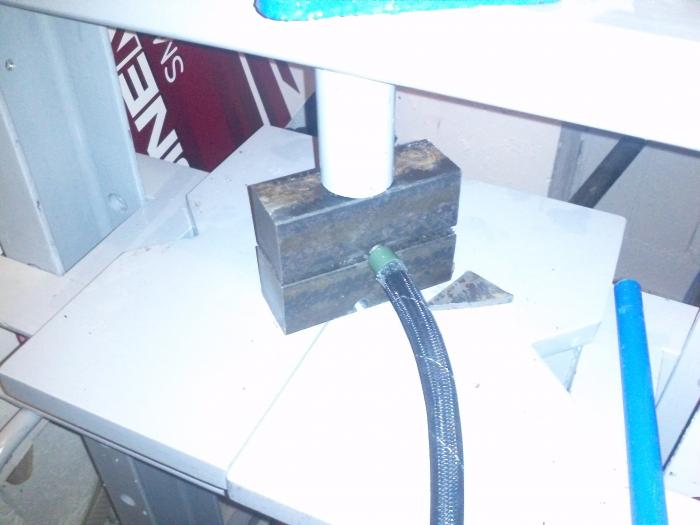

Dnes som sa konečne dostal k lisovaniu dutiniek na káble :-) Podľa slov jedného človeka sa mi to nemalo podariť, ale ja som vedel že to tak pôjde :D
o 16.01.2014, 18:50 | Tomas156
Dutinku musím ešte skrátiť na potrebnú dĺžku aby sa celá vošla do terminálu
o 16.01.2014, 18:51 | Tomas156
o 16.01.2014, 22:40 | Fonfy
wau odkial si ? :D to si ako spravil? to original klieste nato to takto spravia? sa to ohne dnu?
o 16.01.2014, 22:53 | Tomas156
ja som z Bánoviec :D dal som si vyrobiť takú "formu" ako vidíš na fotke.
Medzi dva železné hranoly som si dal navŕtať potrebnú dieru(na priemer otvoru terminálu) a dutinku som ešte predtým prehol v jednom mieste aby sa po zlisovaní zatvorila do seba ako je to vo výsledku.
Myslím že by mali byť aj na takéto čosi kliešte, ale mal som prístup iba k tým na lisovanie očiek

o 19.01.2014, 00:25 | Tomas156
Pre lepšiu predstavu som fotku otočil tak ako to bude reálne v aute. Takže + od prednej baterky aj + na lištu sú chránené poistkou a taktiež každý kábel od lišty má vlastnú poistku

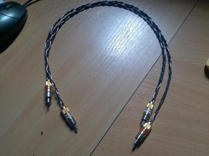

Pôvodne som chcel kimber KCAG ale nebol som si istý či sa jedná o originál a potom sa vyskytli tieto Kimber Silver Streak s Ultraplate koncovkami :-)
Koncom mesiaca mi príde ešte balík s Kimber PBJ s Ultraplate koncovkami a tým pádom mám komplet signálové káble

o 15.02.2014, 19:36 | Tomas156
Nové výšky ešte len vyberám ale zosik už pre ne mám :-)
o 19.02.2014, 21:30 | Tomas156
Lišty sú už upevnené
o 19.02.2014, 21:32 | Tomas156
Zajtra budem robiť držiak pre baterku
o 24.02.2014, 13:38 | Tomas156
Pôvodný terminál som troška upravil, pôvodné časti kde sa vsúva kábel nahradili lisovacie očká ktorú budú tiež priamo nalisované ku káblu
o 24.02.2014, 13:41 | Tomas156
očko som upravil tak aby nahradilo pôvodnú časť, takže kedykoľvek môžem dať zosik do pôvodného stavu

o 05.03.2014, 23:22 | Tomas156
Dnes som sa zase trochu pohol, káble sú už hotové zosilovače upevnené.
o 05.03.2014, 23:26 | Tomas156
držiak poistky (na mieste kde je očko) je tiež z medi. Z vrchnej strany je odfrézované vybratie na hrúbku poistky aby mohlo očko dosadnúť po celej ploche
o 05.03.2014, 23:29 | Tomas156
Jeden ventilátor by už bol, ešte treba na opačnú stranu
o 08.03.2014, 10:10 | hifim@ni@k
Noctua? Pěkné.
o 08.03.2014, 11:27 | Tomas156
Hej hej Noctua, hľadal som čo najtichšie. Ďakujem

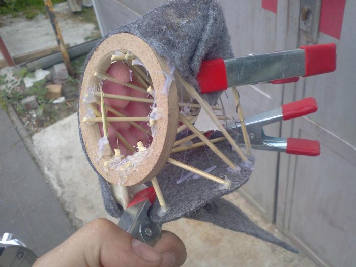

o 21.03.2014, 10:37 | Tomas156
Včera som viac nestihol, zatiaľ to vychádza že vnútorná hrúbka ozvučnice bude od 10 do 15 cm
o 21.03.2014, 10:41 | Milhauzz
Slušná díra :)
o 21.03.2014, 11:17 | Tomas156
na výšku to je 39cm a na šírku bude 20 hĺbka bude 15 + súbežne so sedadlom bude ešte druhá časť 20x25x10
o 21.03.2014, 14:18 | noclue
to mas dobre dvere, a flexku. Snaz sa aby ozvucnica bola co najjednoduchsieho tvaru a aby bol reprak dobre "vetrany", cize nie niekde v kute....
o 22.03.2014, 01:18 | Tomas156 | Upraveno: 2014-03-22 01:21:22
Zatiaľ to mám takto, hrúbka oproti tapacíru narástla cca o 5cm aj to len v spodnej časti pri nohách. Predbežný objem ako som to rátal je okolo 15-16l.
noclue - dvere sú relatívne dobré a pokiaľ by sa mi podarilo prehodiť držiak pre vedenie skla dostal by som tam teoreticky ozvučnicu 28x39x15 :D, na rezanie som použil priamočiaru pílku
myslím že tam bez problémov umiestnim repro aby bol dobre "vetraný" aj zo zadnej strany aj z bočných strán
o 22.03.2014, 17:47 | noclue
len to nerob z tej mdf, to je skoda roboty.
mdf je makka a vlni sa. treba kupit dyhu (mpx) hrubka 8-10mm a poriadne vystuzit zvnutra prieckami, zvonka potom dat jednu-2 vrstvy tkaniny a laminatu, aby sa to spevnilo. Ozvucnica je dost pevna, ked si po nej mozes poskakat a nic sa nestane.
Zvnutra vytlmit proti odrazom silitec variogum alebo ako lacnu alternativu silikonovy nater, do ktoreho primiesas premyty 3-4mm strk na zdrsnenie povrchu.
Ak chces silou mocou MDF, tak ako sendvic laminat-mdf-laminat,
o 26.03.2014, 00:21 | Tomas156
Ďakujem za radu, MPX nemali v hrúbke 10mm tak som kúpil stolársku preglejku, zajtra nalaminátujem a zvnútra natriem BRAX pastou
Čistý objem by mal byť 10L, v najhoršom prípade viem ešte dorobiť 3L
o 26.03.2014, 00:23 | Tomas156
A dnes ešte dorazila jedna zo zásielok :-)
Kimber 8PR 2 x 5,5m

o 27.03.2014, 23:13 | Tomas156
spotreboval som cca 700g BRAX pasty, ako lepidlo poslúžil Mamut
o 27.03.2014, 23:35 | Tomas156
Dnes som už aj hral (design budem riešiť neskôr) prvý dojem je veľmi pozitívny, po dorobení aj druhej ozvučnice veľký krok dopredu.
Hlasy znejú podstatne lepšie a to aj vďaka natočeniu.
Stále mám ale problém že niektoré tóny sa ako keby znásobovali a príde k akémusi rozozvučeniu (zajtra sem dám skladby pri ktorých sa mi to deje)

o 03.09.2014, 10:48 | Tomas156
dnes po takmer pol roku čo som ani už nedúfal mi zavolal kuriér že má pre mňa balíček :-)
o 03.09.2014, 10:59 | Tomas156
konečne sa môže pohnúť inštalácia dopredu, budem robiť nové domčeky pre stred a výšku v trojuholníku spätného zrkadla (ale možno troška netradične :-))
o 03.09.2014, 11:11 | Marťas1
1/2 roku?
kde jsi objednával?
o 03.09.2014, 11:19 | Tomas156
Aby som bol presný tak od 18.3.2014, s tým že ich mali uvedené ako tovar skladom :-) europe-audio
o 03.09.2014, 11:28 | radaman
hmmmm...to je dost dlouho...holt zádrhel...bejvá to 14dní max...předělej ty dveře zpět na celý a dej 3Way Scan Speak ;-) jinak mam na prodej 10" Revelator kdyby jsi měl zájem ;-) jinak zajímavý výběr výšek...
o 03.09.2014, 11:49 | Tomas156
To som si myslel aj ja, keby aspoň komunikovali tak by som to pochopil ale keď nevedeli ani na mail odpísať...
je mi jasné že v momentálnej podobe to nevyzerá dobre, ale oproti celým dverám to bol zvukovo krok dosť dopredu (ale ešte som nepočul názor niekoho iného :-) ) Uvažoval som aj ja nad komplet 3Way od nich ale uvedomil som si že som ešte nedostal maximum z toho čo tam mám teraz
s výberom mi pomohol Noclue

o 05.09.2014, 16:01 | Tomas156
Potreboval by som ale poradiť, resp chcel by som vedieť váš názor na umiestnenie stredov (palubovka alebo trojuholník). Problém s rezaním nemám, zaujíma ma zvuk.
Viem že najlepšie je si to odskúšať alebo vypočuť,preto som chcel najskôr trojuholník a budúcu sezónu palubovku. Bojím sa toho že sa stratí šírka scény a detaily + trocha skreslenia ( čo som si všimol keď som sa hral s natočením stredov)
Ale ako tam pozerám tak dosť z vás prešlo na odraz od skla, preto uvažujem že prejdem rovno aj ja na toto riešenie.
o 05.09.2014, 19:49 | TommyDS
Vsetko ma svoje pre aj proti.. Stredaky na trojuholniku - lepsia sirka, priame vyzarovanie, lahsie sfazovanie s vyskacom... Stredaky v palubovke - scena umiestnena viac v predu, pri dobrom nastaveni stabilnejsia scena a lepsie vykreslenie priestoru a hlbky sceny medzi nastrojmi ....
o 15.09.2014, 20:45 | Tomas156
Su nejake pravidla aj pri odraze od skla? Ked som dnes skusal stred v palubovke a bol voorovne tak v okne mal elipsovity tvak ako keby sa pozeram na stred pod uhlom. Ked som ho otocil viac na seba uz mal v odraze okruhly tvar ale uz som videl na membranu. Ide o to ci sa mam vobec pustit do stredov v palubovke ked nedokazem nasmerovat odraz na seba
o 16.09.2014, 01:21 | noclue
nechces vidiet membranu. ked ju vidis, mas priamy aj nepriamy zvuk, teda ulny mix.... to nikdy nenastavis. membranu z pozicie sofera najradsej nevidiet
o 16.09.2014, 01:44 | Tomas156 | Upraveno: 2014-09-16 01:46:47
Ano, to viem ze ked chcem hrat odrazom tak na membranu nemam vidiet, skor ma zaujima ci je dolezite aj nasmerovanie resp. uhol memrany ku sklu, preto som pisal o tom odraze tvaru ktory som videl a na zaklade toho sa da usudit aj smer vyzarovania zvuku. Teda ak vidim v odraze skle memranu na priamo odrazi sa mojim smerom viac zvuku ako ked budem vidiet membranu v odrazre ovalnu (pod uhlom)
o 16.09.2014, 19:24 | kovvalsky | Upraveno: 2014-09-16 19:26:07
tomas156 skor zjednodusim tvoju otazku reprak umiesti VODOROVNE do palubovku nezavisle na skle a ked napriklad prilozis kus spajdle kolmo na stred membrany tak tam kde sa ti streta spajdla zo sklom tak ten bod by si mal mat oproti sichtu respektive usom
