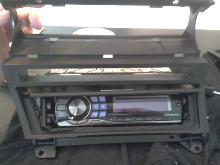

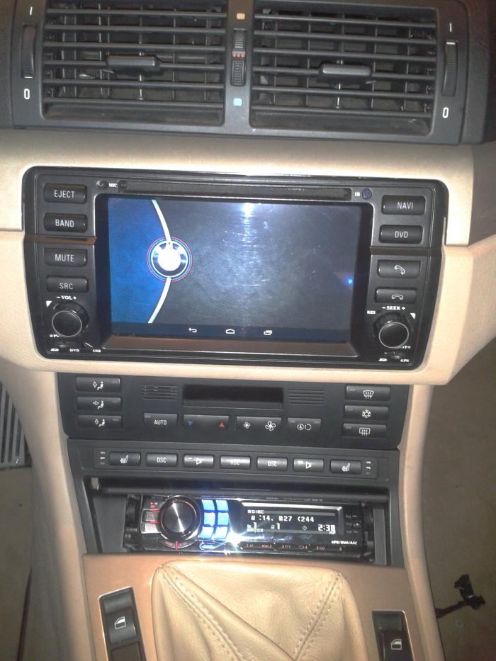

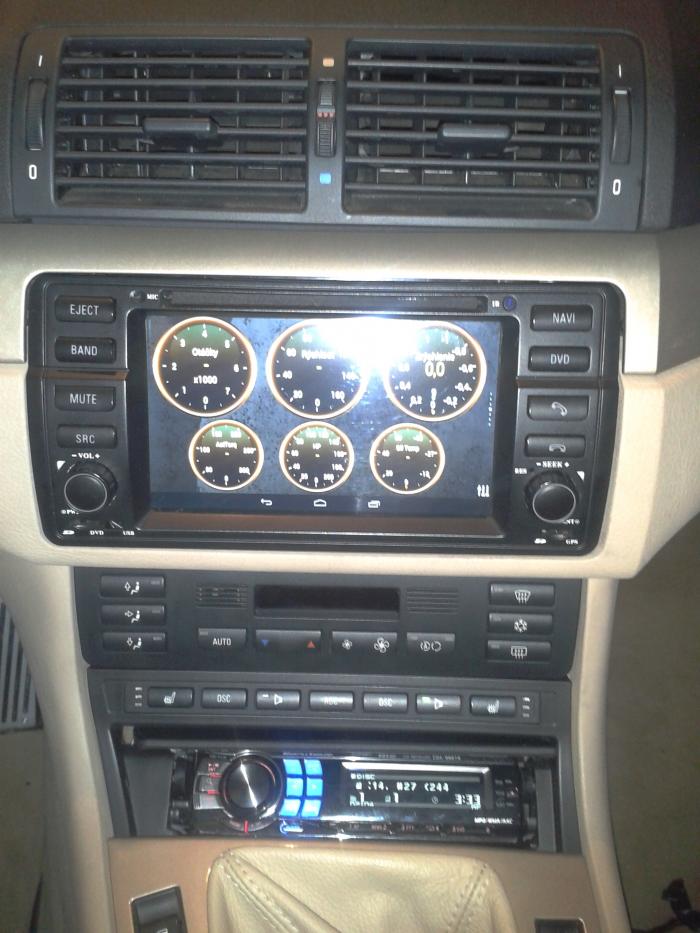

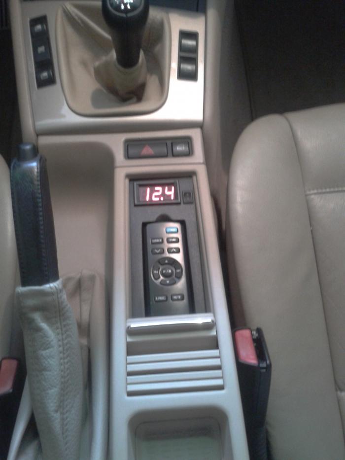

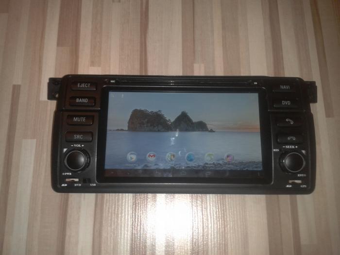

tak som sa rozhodol že sem hodím aj moju inštalaciu. Mám bmw e46 touring, original s hudbou harman kardon ale hra to uplne zle... najprv som chcel len posilniť basy, kupil som 10 palcovy subwofer Focal tušim A1 a k tomu zosik DLS ca 23. Nechcel som menit radio koli vzhladu. Ked som to napojil na vysokourovnove výstupy zo zadnych repro bol som dost sklamany, neslo to poriadne vyladiť... proste to nebolo ono. Tak som sa rozhodol že vymenim radio ale umiestnim ho "inak" a postupne to začalo stupňovať. Aktuálne idem vytlmiť a uzavrieť predne dvere, dať tam dvojpasmove repro na aktiv (repro aktuálne vyberám). Zosík bude rainbow ipaul 4.300, repro kable mam už doma cordial na strdobas 2,5mm a na výšky 1,5mm. Signalove kable budu KICX. Chcem este zabudovať do palubnej dosky aj tablet :-)
foto k příspěvku  od skoki
o 30.06.2013, 22:17 | skoki

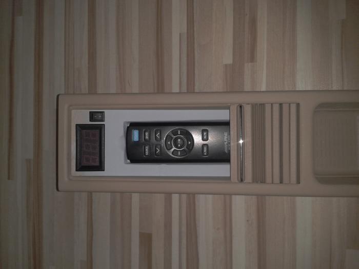

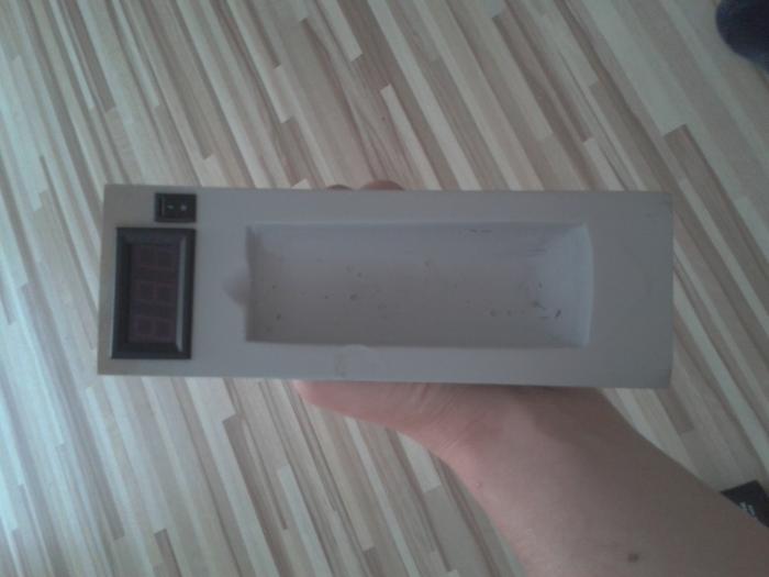

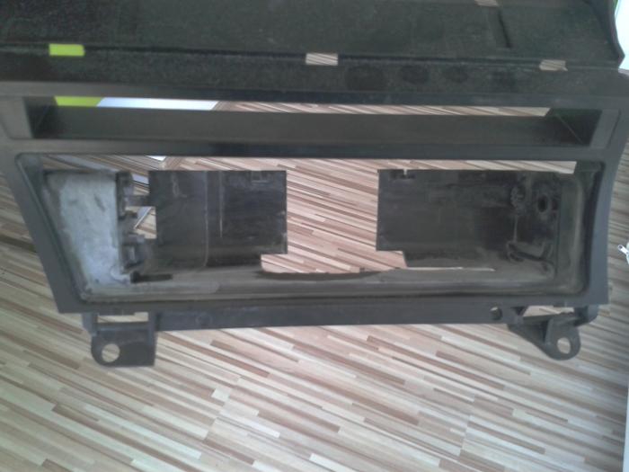

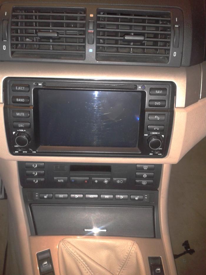

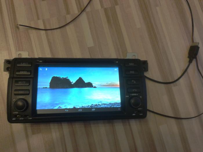

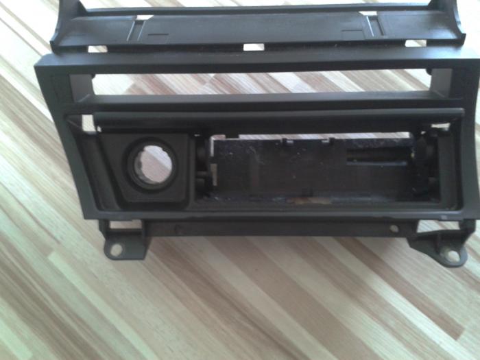

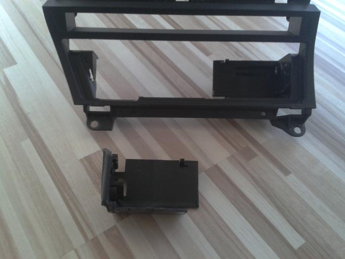

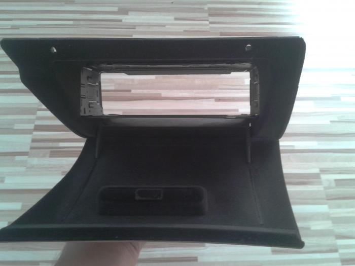

o 30.06.2013, 22:18 | skoki | Upraveno: 2013-06-30 22:18:53

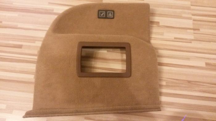

namiesto popolniku pojde panel z radia

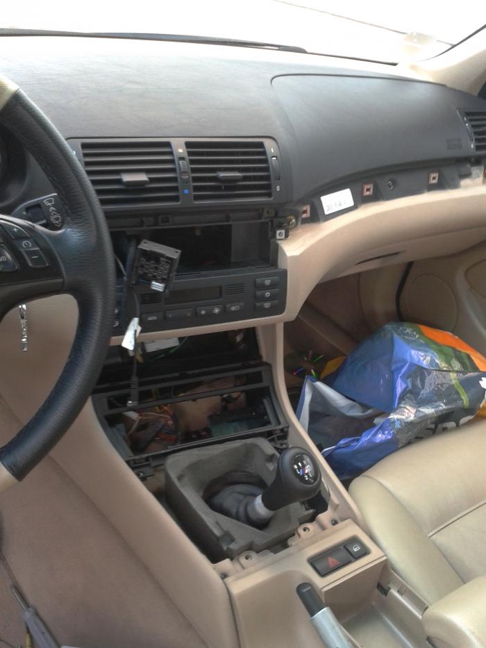

o 30.06.2013, 22:19 | skoki
začal som s upravou
o 30.06.2013, 22:20 | skoki
na skusku :-)
o 30.06.2013, 22:21 | skoki

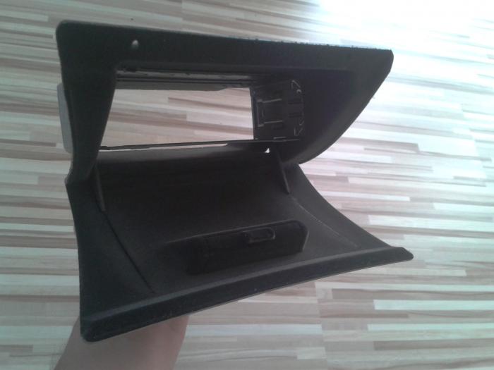

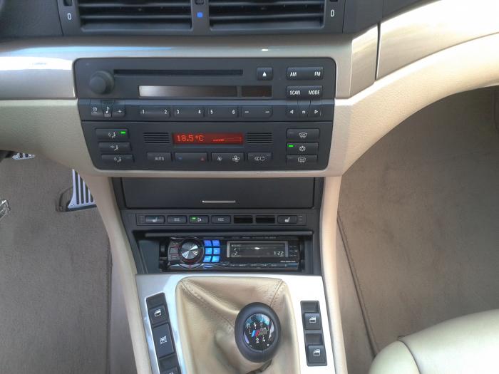

o 30.06.2013, 22:22 | skoki

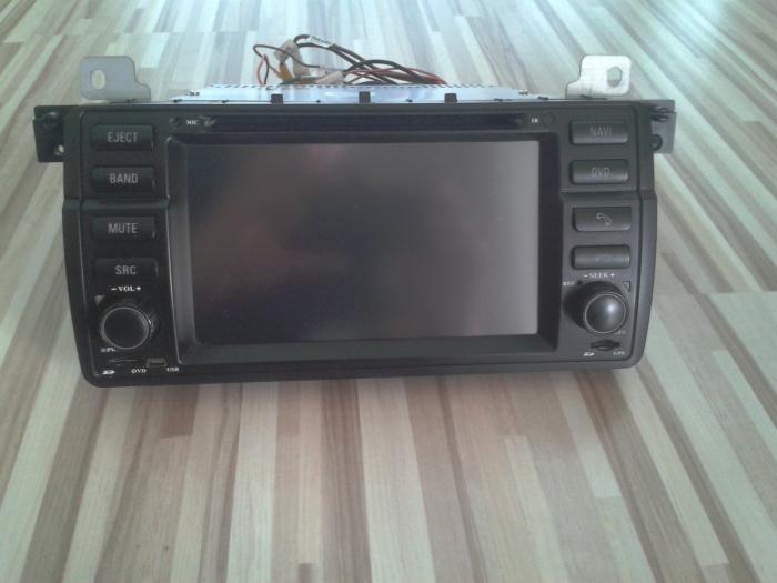

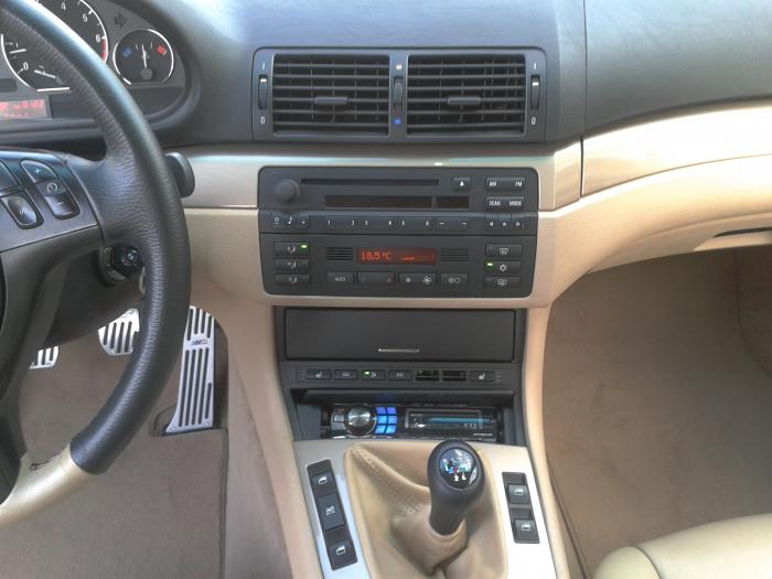

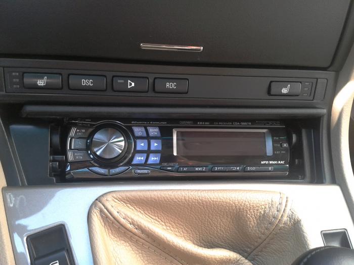

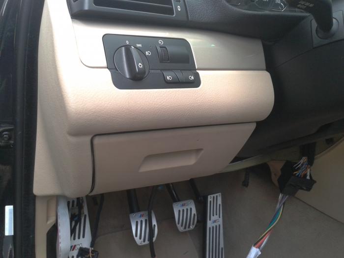

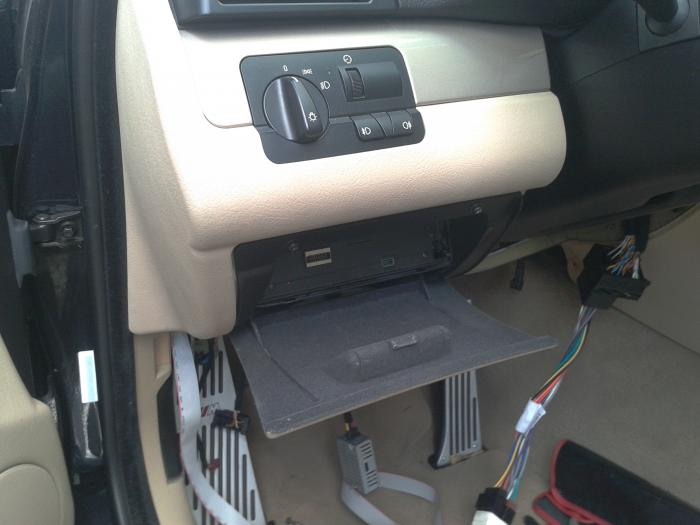

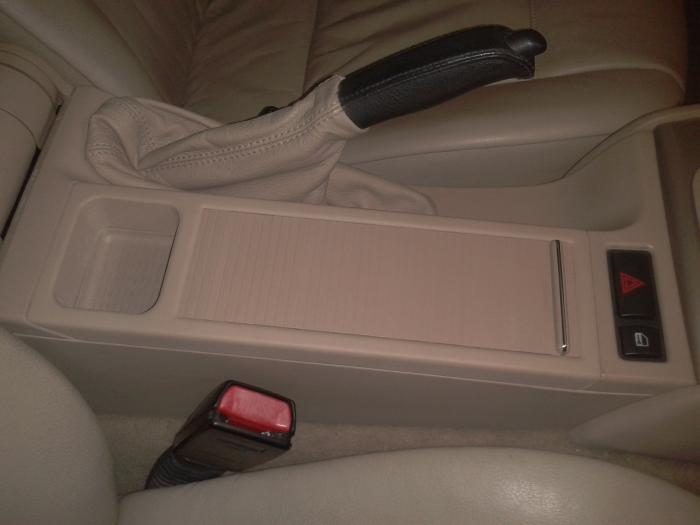

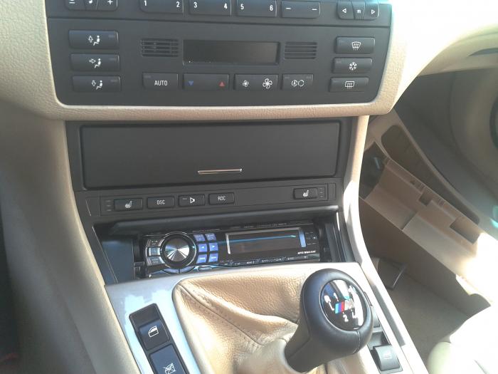

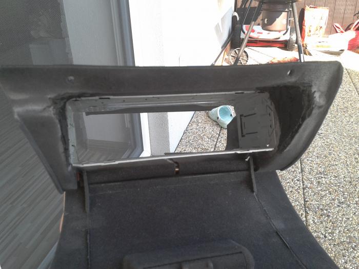

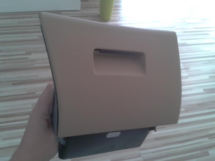

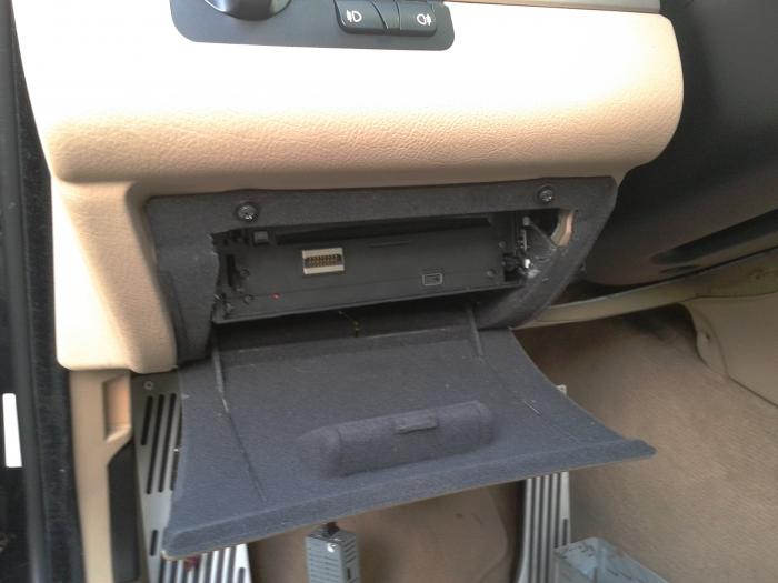

radio som sa rozhodol umiestniť do priečinka pod volantom
o 30.06.2013, 22:23 | skoki
bolo to treba dost upravovať lebo sa tam nezmestilo, tu bolo skusobne
o 30.06.2013, 22:24 | skoki
aktuálne mám kastlilk už hotový, len ho nemám odfotený

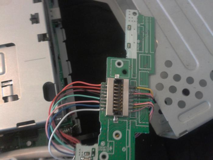

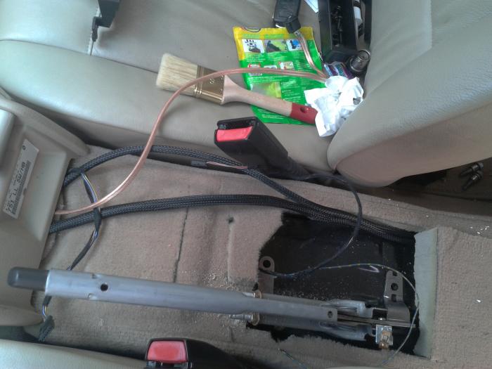

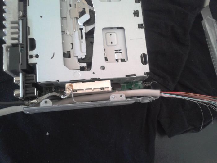

o 30.06.2013, 22:25 | skoki

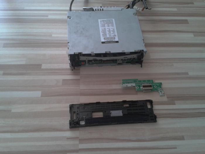

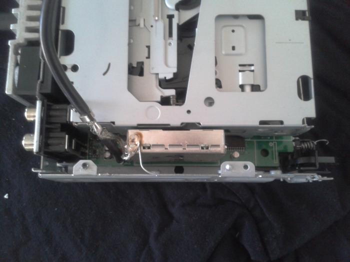

nasledne som musel prepojiť radio s panelom aby mi to spolu fungovalo, čo ešte nemám uplne doladene :-)

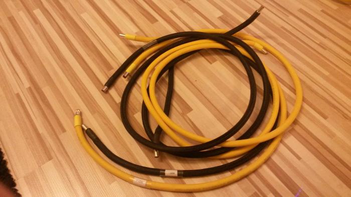

o 30.06.2013, 22:26 | skoki

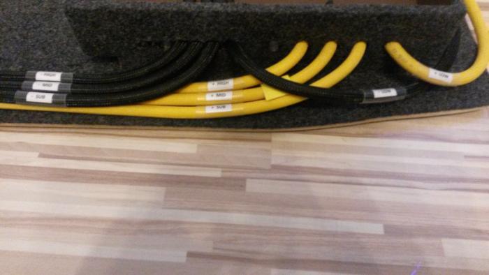

rerpo kable

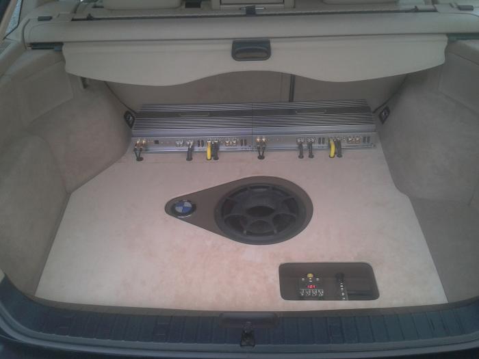

o 30.06.2013, 22:27 | skoki

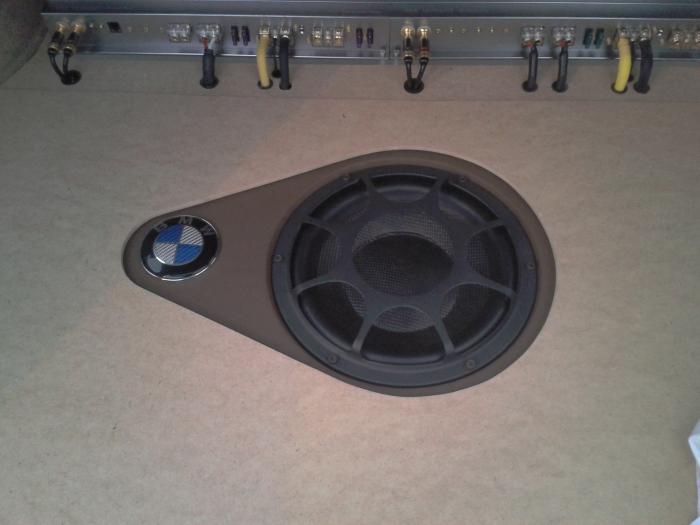

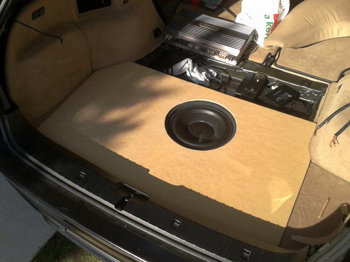

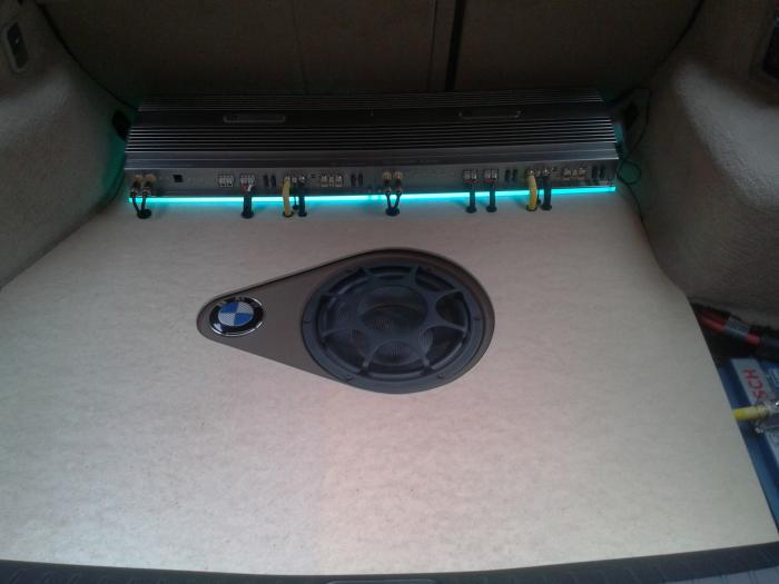

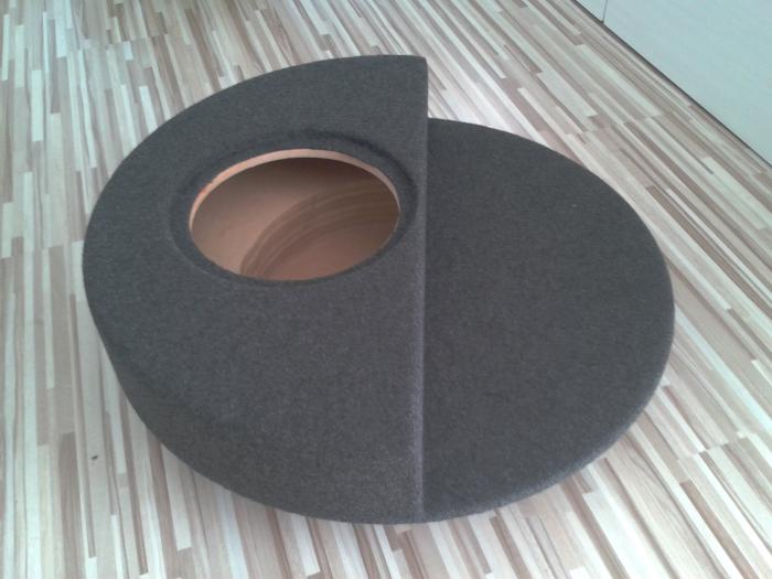

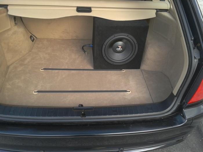

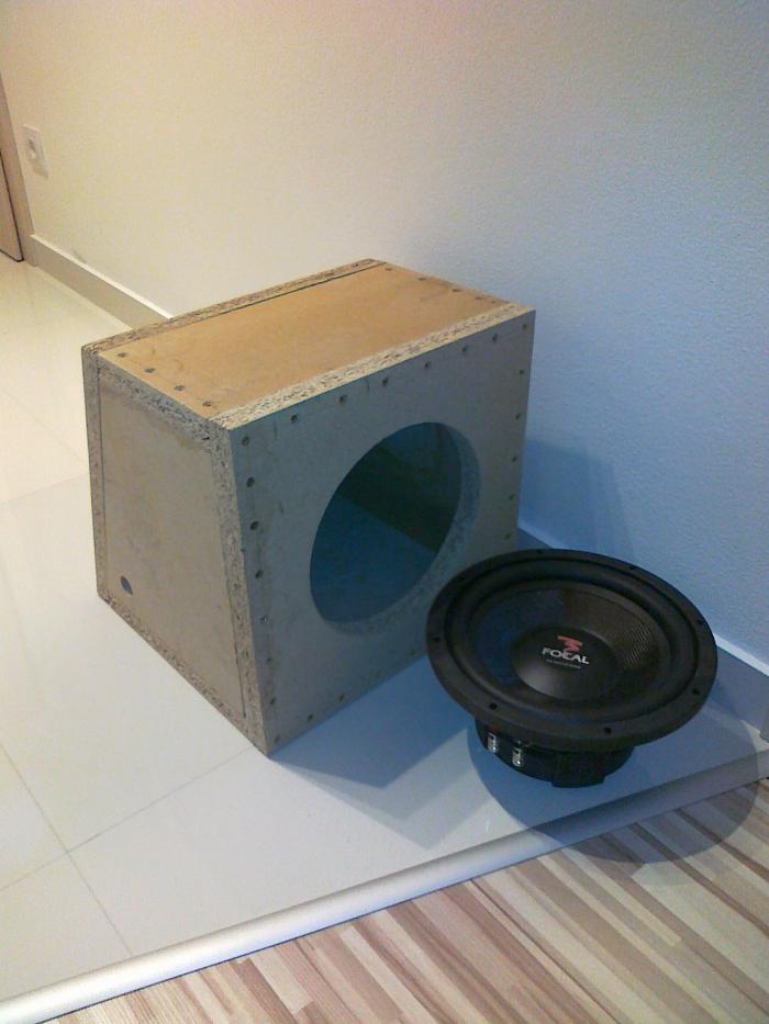

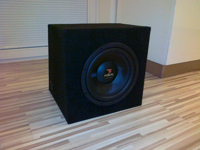

bednu na basak som vyrobil s 30mm drevotriesky
o 30.06.2013, 22:27 | skoki | Upraveno: 2013-06-30 22:28:25
zosik na basak
o 30.06.2013, 22:29 | PekG
pěkná kára ;)
o 30.06.2013, 22:30 | PekG
instalace panelu se mi moc líbí;)

na sub bych použil raději MDF

Marťas1: viem že mdf je lepšia ale mal som doma drevotriesku a myslím že 30mm bude dosť pevna

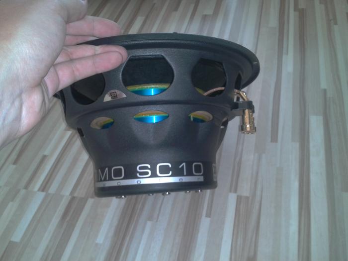

Ďakujem, stale som nevybral repro do predu, založil som aj temu ale bez odpovedi :-( tak to hodim aj sem, chcem dvojpasmo do aktivu 165mm stredobas, môžu byť aj používané cena cca 100-120 eur. Aktuálne mám favoritov nasledovných: Morel Maximo, Rainbow SAC, Gladen Audio System X--ION 165 Plus, MB QUART RVF 216 ale naozaj neviem ktoré by boli naj. Počúvať chcem asi uplne všetko :-)
o 02.07.2013, 12:15 | fiction11
došpor peniaze a kup Morel Tempo 6
o 02.07.2013, 20:09 | Jozvan1
Ak by si chcel Maximo, mam na predaj ako nove, v 100% stave za 70€ v BA ;)

akurat bednu na sub by som spravil z MDF

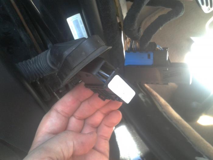

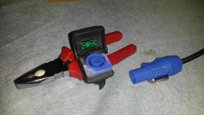

o 09.07.2013, 19:43 | skoki
tak, konečne mi radio funguje, neuveritelne ale problem bol v kabli s ktorým som prepájal panel s radiom, cez vikend by som chcel natahať komplet kable a osadiť druhy zosik no a potom tie repraky...

o 10.07.2013, 15:24 | skoki
mam taku otazočku, bude vadiť basaku, pokial bude mat za magnetom v bedni iba 2cm miesta ale objem celej bedne bude spravny?
o 11.07.2013, 10:26 | rover (WoodTech)
Nj to je málo chce to min. aspon těch 5cm
o 11.07.2013, 18:59 | skoki
kable doma, zančka kicx. No tak to tu bednu budem musieť este premerať aby tam bolo viac miesta...

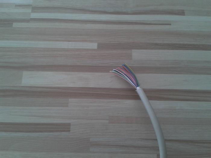

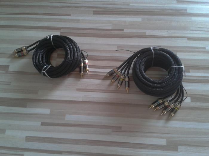

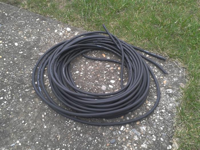

o 14.07.2013, 20:31 | skoki

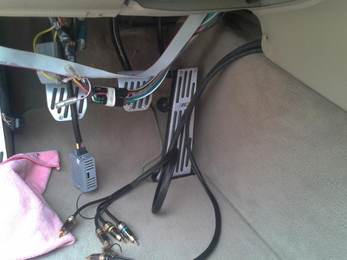

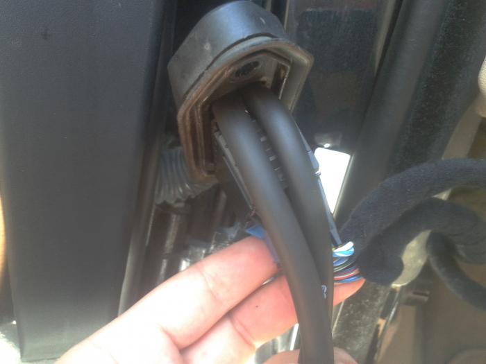

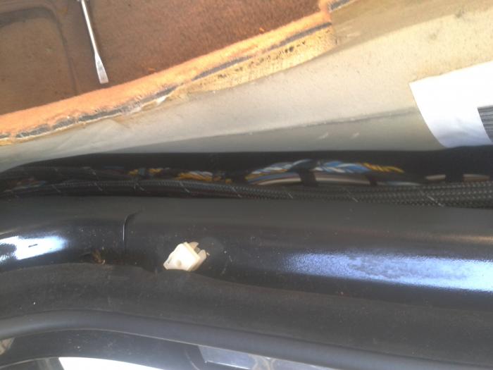

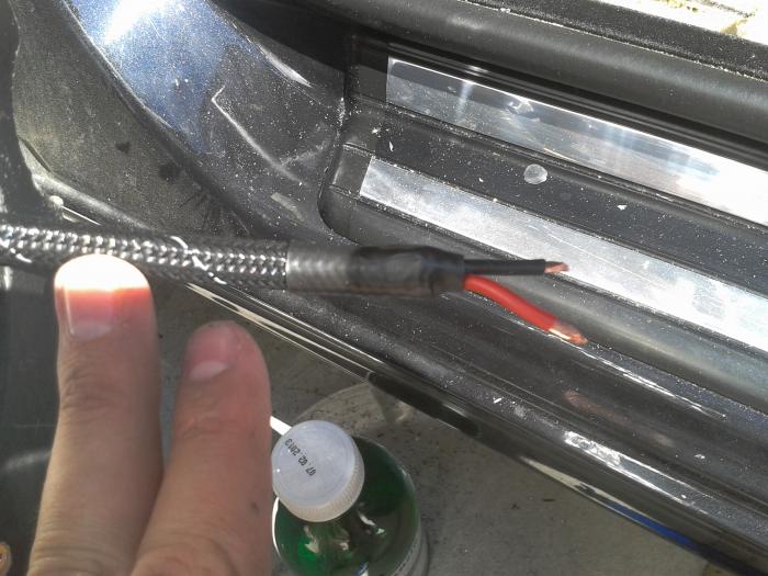

tak som včera natiahol signalove kable cez stredovy tunel, repro kable stale nemam lebo som nevedel rozobrať prahy a nechcel som tam nieco odlomiť. Konečne mam poskladany interier. Teraz potrebujem vytlmiť dvere osadiť repro a tak aby vsetko fungovalo a potom pride na radu prerobenie kufra lebo chcem dat basak do podlahy
o 14.07.2013, 20:32 | skoki
o 14.07.2013, 20:33 | skoki

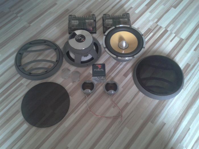

o 15.07.2013, 19:49 | skoki | Upraveno: 2013-07-15 19:49:53

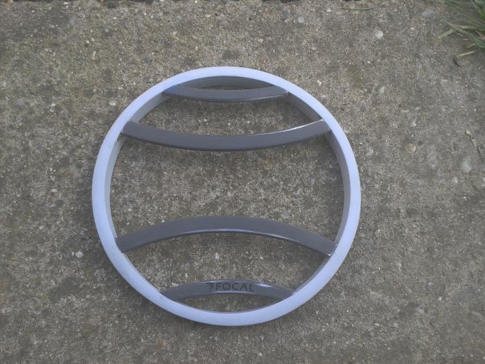

tak origo radio je zvukovo nic moc, uz ked som len vymenil radio na seriovych reprakoch bol to obrovsky rozdiel.

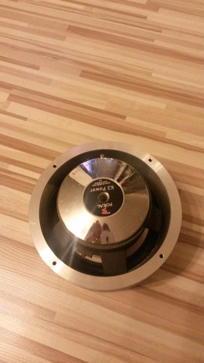

Inak repro už je doma. Foacal K2 power 165 KRX2
o 15.07.2013, 19:50 | skoki

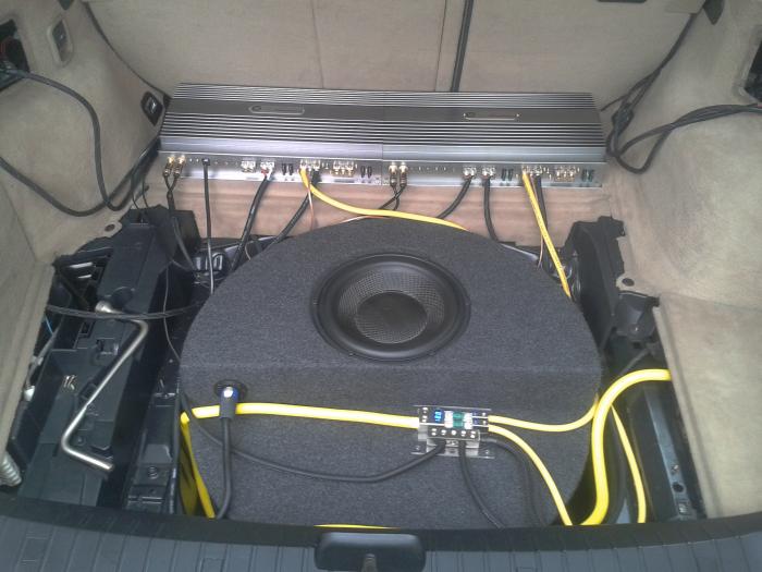

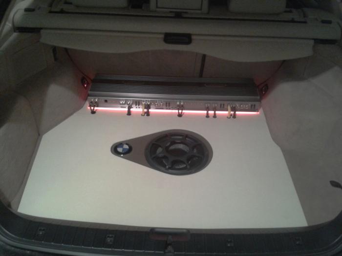

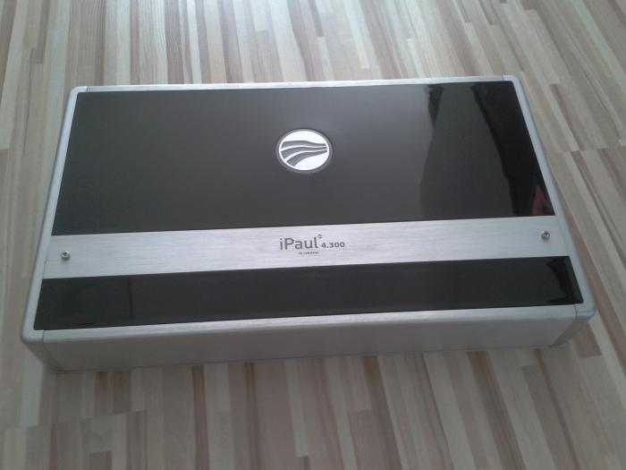

o 16.07.2013, 23:11 | skoki

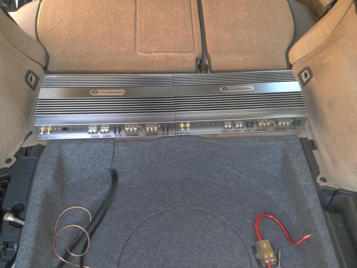

tak doma je už aj zosilovač rainbow ipaul 4.300. Stále nie som rozhodnutý či to zapojiť premostene na pasiv alebo isť do aktivu. A aktivom však nemám vobec skusnenosti a viem o tom iba velmi zakladne veci. Čo by ste doporučili?
o 17.07.2013, 09:40 | skoki

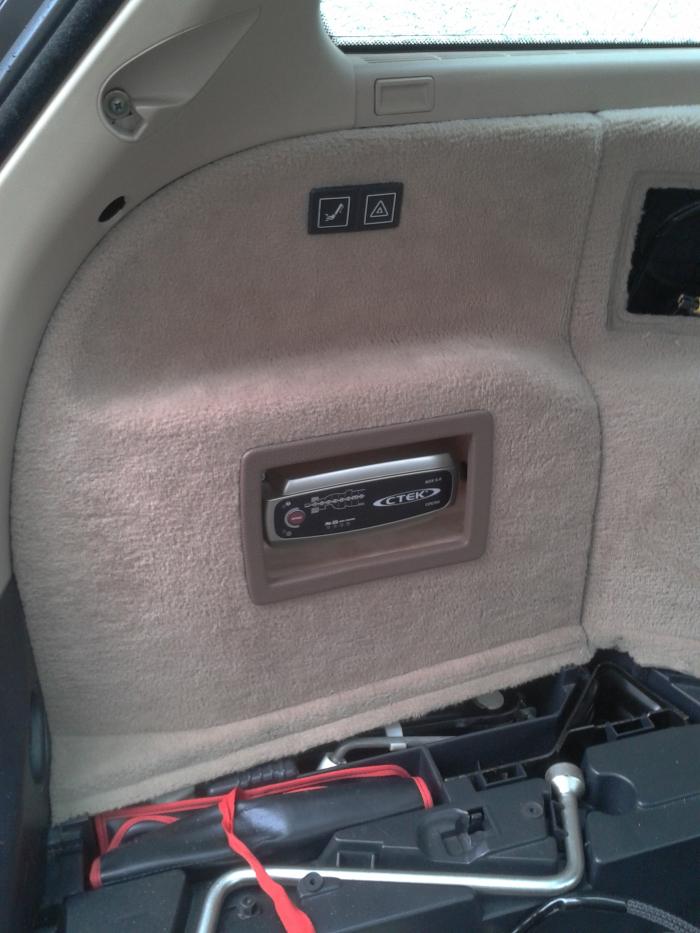

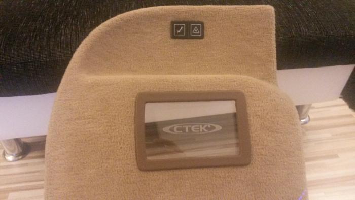

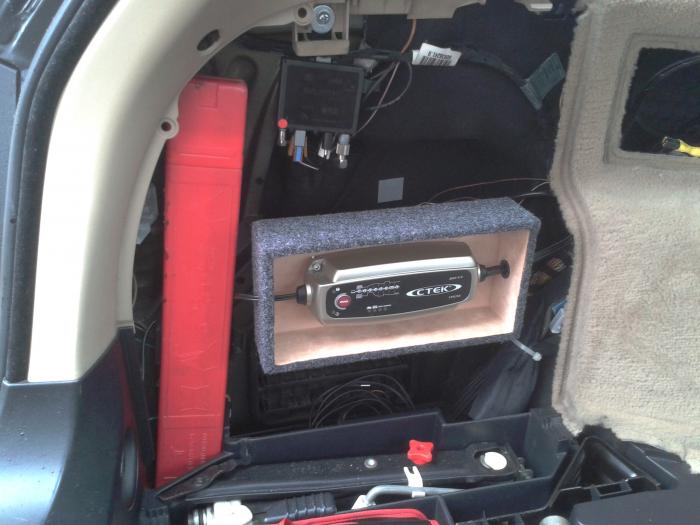

plus mi dnes prisla nova baterka, nakolko stara už dožila

poradte prosim s tym zapojením, mam skusiť aktiv alebo to radsej dať cez vyhybky
o 17.07.2013, 10:41 | dragoczskill
No to je na tobě. S aktivem se budeš muset vyhrát aby to hrálo jak má a máš tam víc možností "nastavení". Pasiv je hra na "jistotu" ..
o 17.07.2013, 15:47 | swep
určitě aktivní zapojení, časem zjistíš, že ti něco nesedí a nepůjde to na pasivní výhybce nastavit, a budeš litovat, že si nenatáhl kabely na aktiv
o 17.07.2013, 16:34 | Jozvan1
Urcite si natiahni min dve dvojlinky do prednych dveri ked uz budes rozoberat prahy a tahat to...
A potom ako si sam napisal, skusis aktiv aj pasiv a podla toho co ti bude lepsie sediet nechas ;)
o 17.07.2013, 16:37 | Tomas156
Rovno 3 dvojlinky keby náhodou trojpásmo :D
o 17.07.2013, 16:42 | swep
+ jednu navíc, až budeš dávat sub do palubovky, tak abys nebyl nasraný, že to zase musíš rozebírat
o 17.07.2013, 17:32 | skoki
dva kable tahat budem lebo vyhybky budu urcite v kufri. Začnem teda pasivom, kable necham trochu dlhsie aby to bolo jednoduche na zmenu.
Ďalšie kable ťahať teraz nebudem.

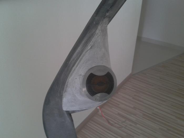

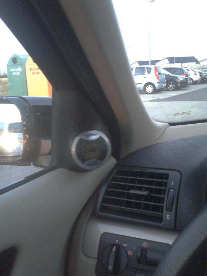

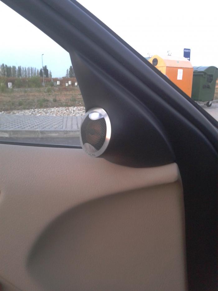

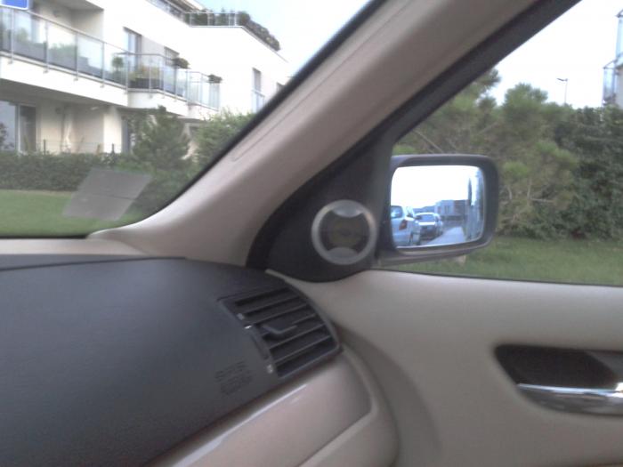

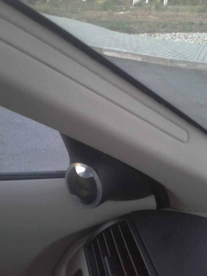

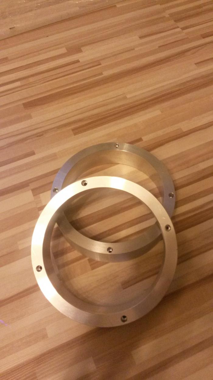

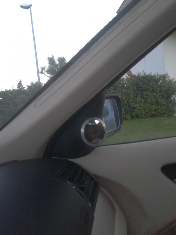

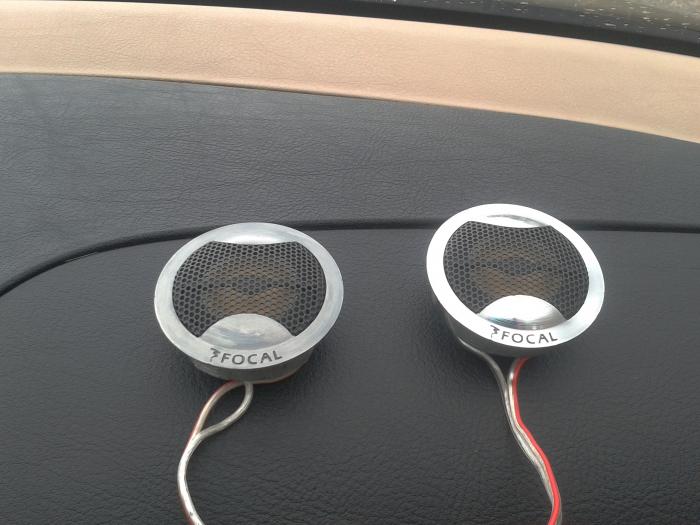

tak som sa dnes pustil do domčekov na vyšky
o 29.07.2013, 21:30 | skoki
o 29.07.2013, 21:33 | skoki | Upraveno: 2013-07-29 21:33:35

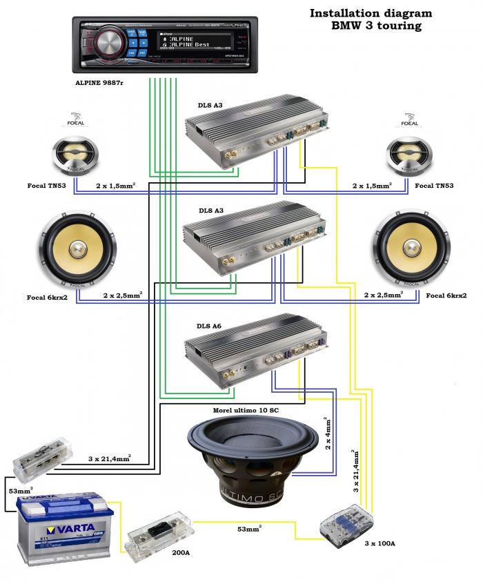

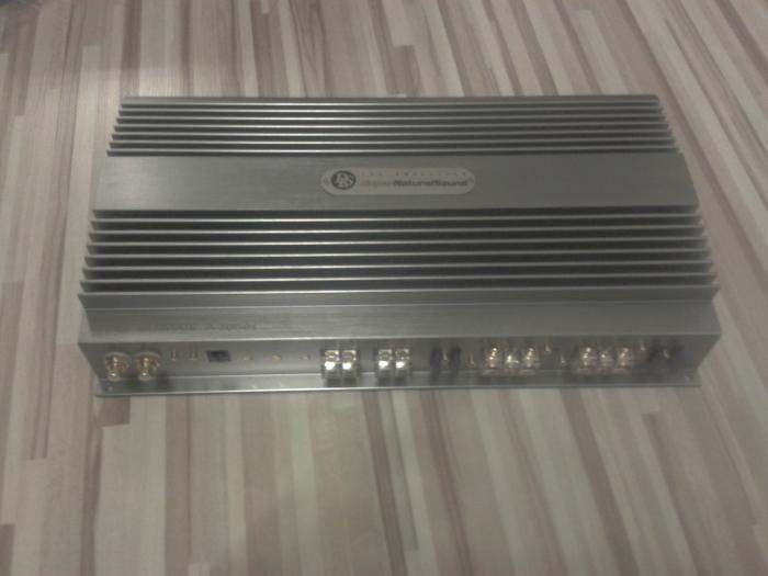

plus asi zase zmenim strategiu po rozhovere s jednym clenom klubu. Bud kupim DLS a3 na kompa a a6 na vofer alebo iba jednu a5. Stačila by výkonom aj ta A5 na moje komponenty?
o 03.08.2013, 10:15 | skoki
tak DLS A3 už mam doma ešte niekde pozhanam A6 na sub. Takže rainbow je na predaj a to som ho ani nepocul poriadne hrat, len som ho zapojil ci ide :-)
o 04.08.2013, 18:22 | skoki

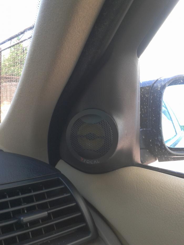

cez vikend som trosku pokracova, jeden domcek sa už zacina podobať :-)
o 07.08.2013, 18:34 | skoki
už by som pomaly mal mať inštalačný material všetok doma, tak možem začať

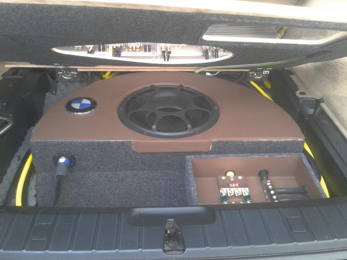

o 09.08.2013, 23:13 | skoki
jeden domček hotový :-)

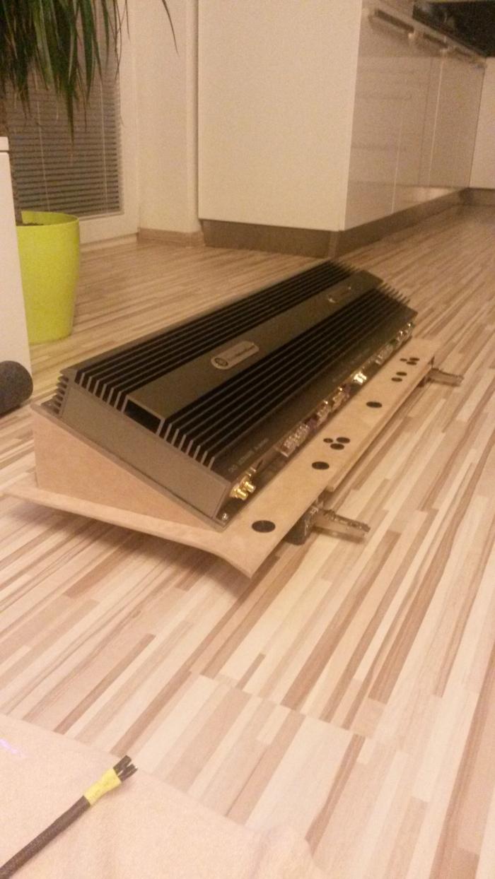

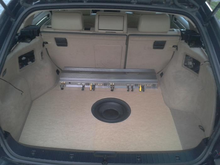

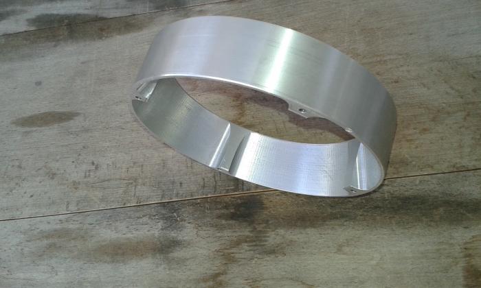

o 12.08.2013, 20:20 | skoki

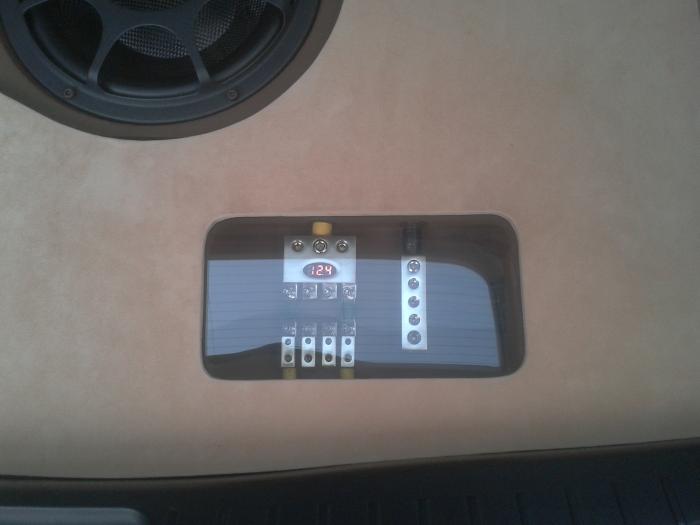

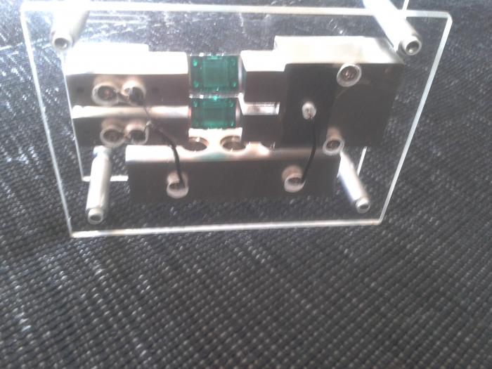

postupne riešim upravu vyhybiek, kedže planujem mať všetko umiestnené v podlahe pod sklom, chem trosku skrašliť vyhybky. Vrchný kryt dám preč, kupil som hlinikove rurky a chcem dať z hora sklo do ktoreho necham vypieskovať logo focal. Myslel som že to nemože byť problem, no mylil som sa. Najprv mi to v jednej firme vyrobili zo skla (každa diera ina, vylupana, každa hrana inak zbrusená, proste cele zle...), tak som našiel ďalšiu spoločnosť v BA. Uz som to dal vyrobiť z plexiskla. Za dva dni idem pre to a zase vystiepane okolo dier, a navyše mi tam spravily zahlbenia s väčšim vrtákom... tak som im to dal prerobiť. Dnes som bol pre to, tešil som sa že to je konečne pekne spravené, bez vylúpania. Pridem domov, idem to vyskusať a tentokrat to pre istotu odrezali o 5mm menšie, skoro ma drblo... takže story bude zrejme pokračovať.

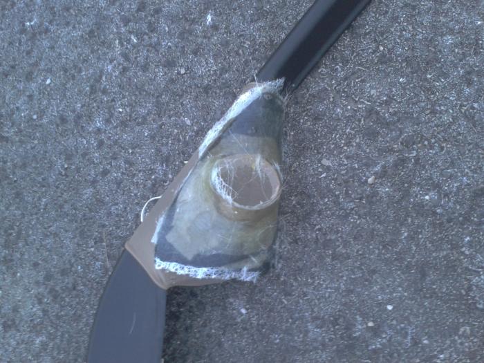

o 20.08.2013, 23:31 | skoki
dnes som preleštil vyškove repro lebo boli take divne matné. plus ma napadlo, že z tých zle vyrobených plexi by som mohol sprviť distribučný blok :-) na foto zatial skusobne priložene
o 21.08.2013, 21:02 | skoki
domčeky hotove :-)
o 21.08.2013, 21:03 | skoki
o 21.08.2013, 21:14 | PekG
Tak ty výšky luxus!!!!!
o 24.08.2013, 11:58 | skoki
Ďakujem :-)

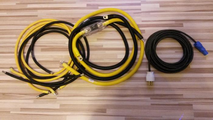

pomaly začinam chystať kabelaž

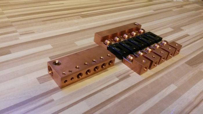

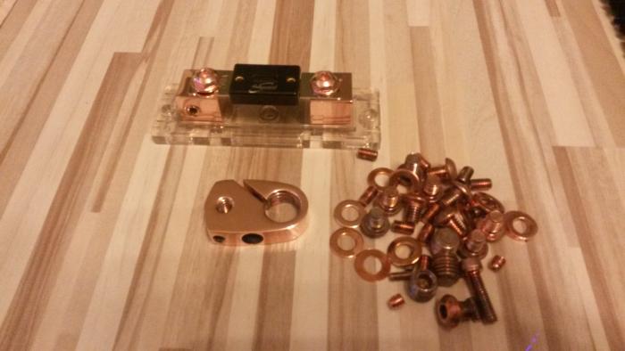

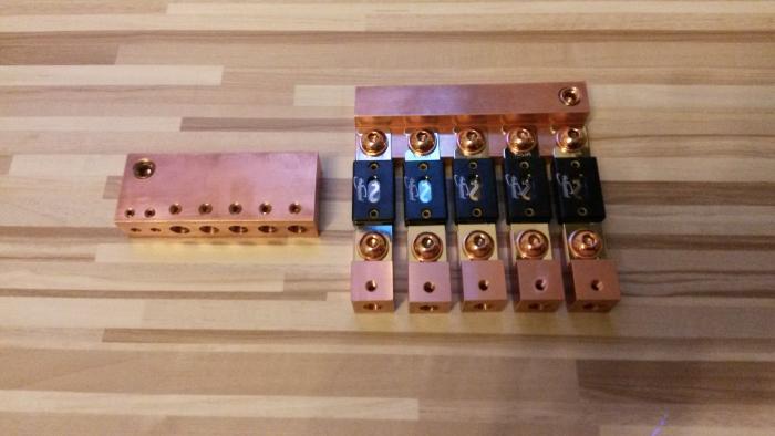

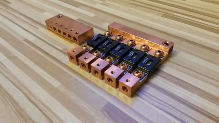

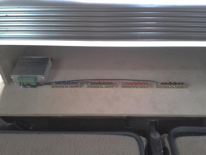

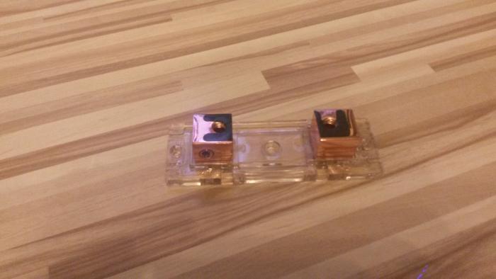

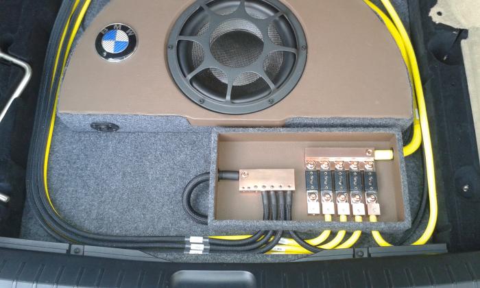

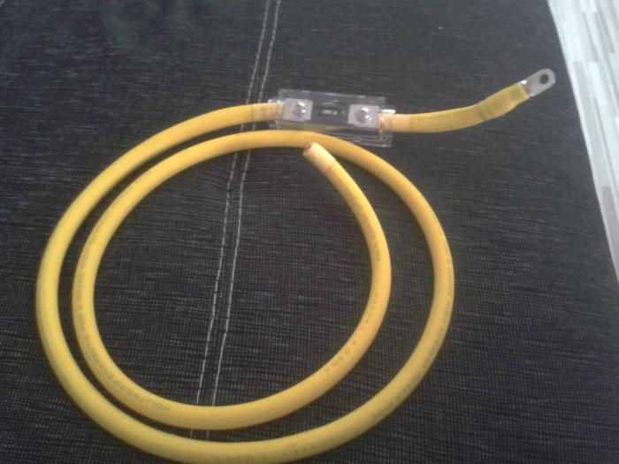

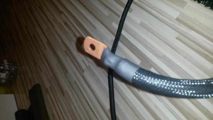

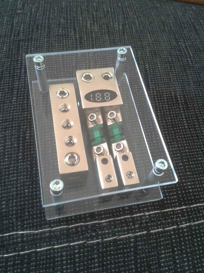

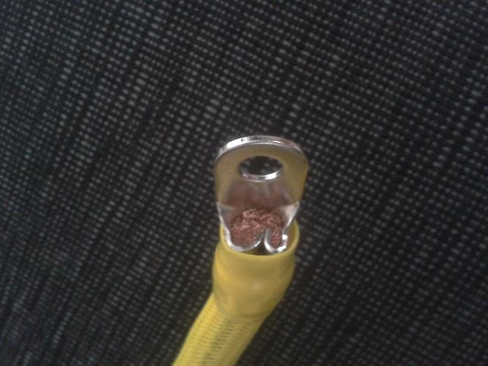

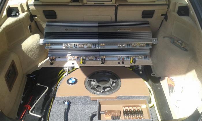

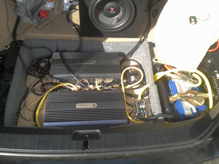

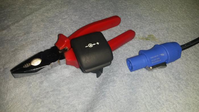

o 29.08.2013, 17:22 | skoki

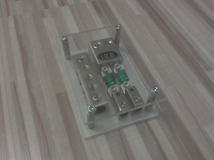

dnes som spravil distribučný blok napevno, všetko našrobované a prepojené kabliky koli voltmetru. celkom sa mi pači :-)

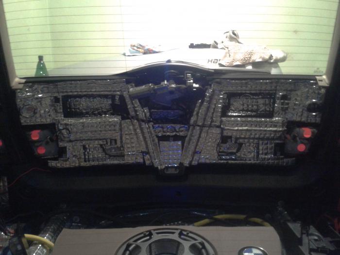

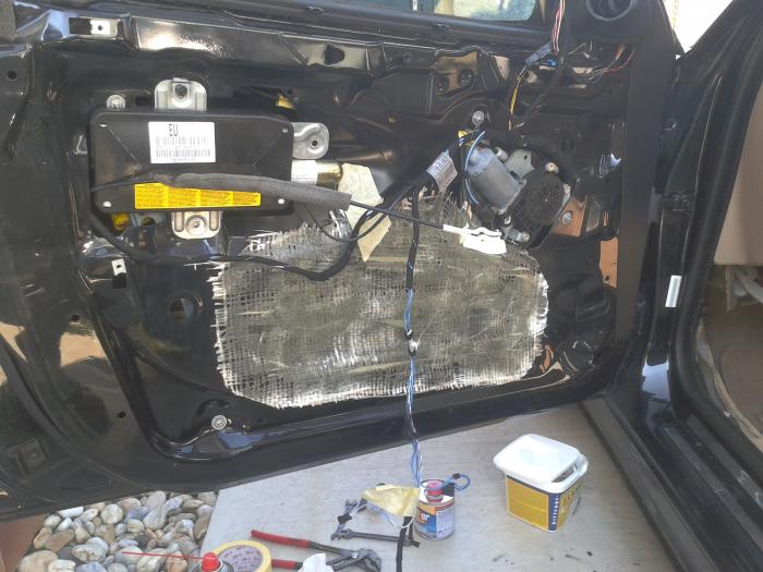

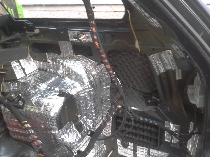

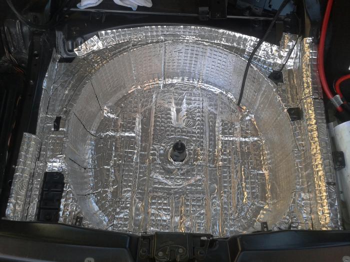

o 01.09.2013, 18:22 | skoki

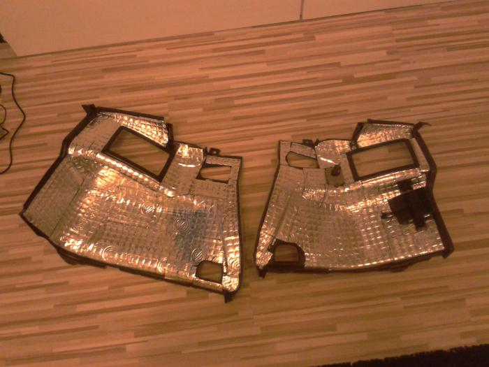

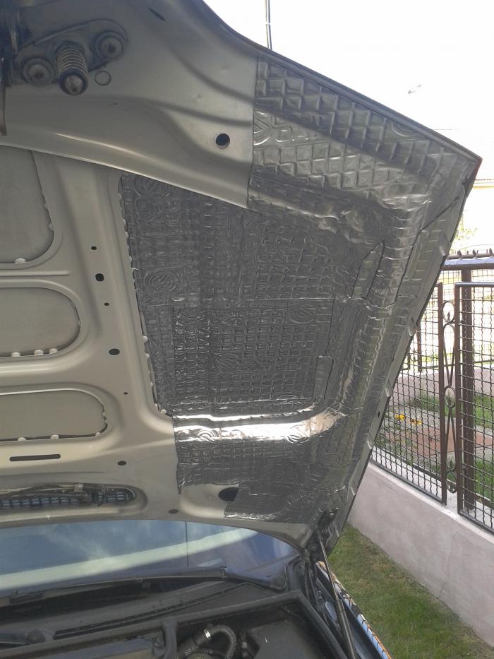

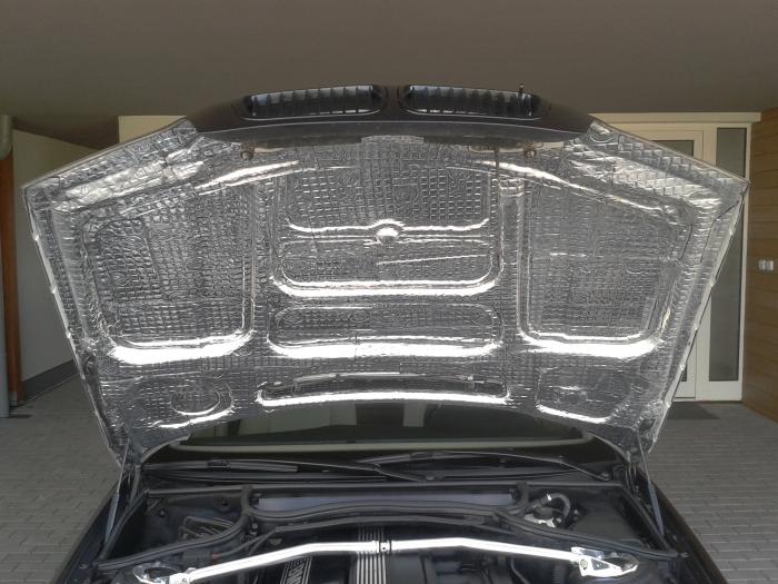

dnes som vyčistil kapotu z vnutra, odmastil a začal s tlmením :-)
o 01.09.2013, 20:09 | dragoczskill
Myslíš že to teplem od motoru nepujde dolů ??
o 01.09.2013, 20:37 | skoki
dufam že nie, priamo vyrobca to odporuča aj na kapotu plus na to ešte pôjde stp hood solution

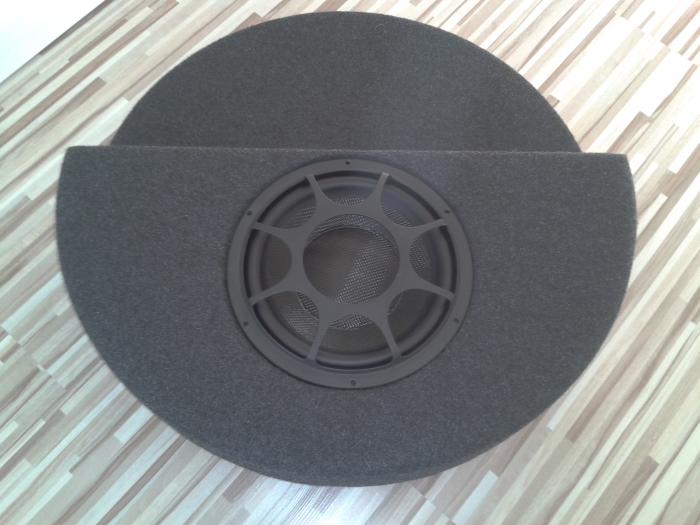

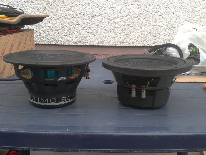

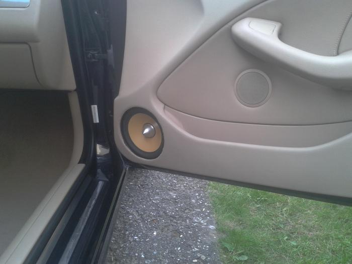

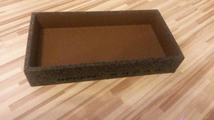

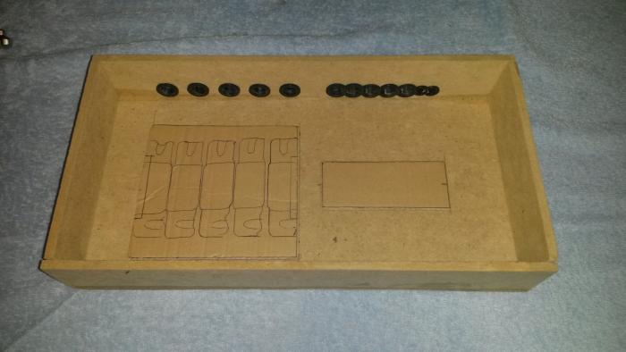

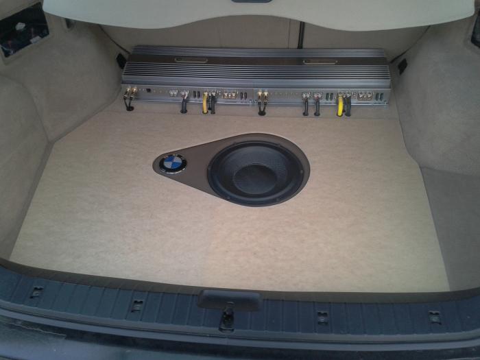

o 05.09.2013, 22:14 | skoki
tak zosik na subwoofer už mam tiež tak zajtra sa do toho všetkého púšťam :-)

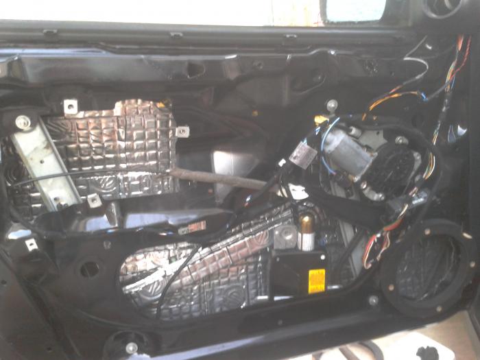

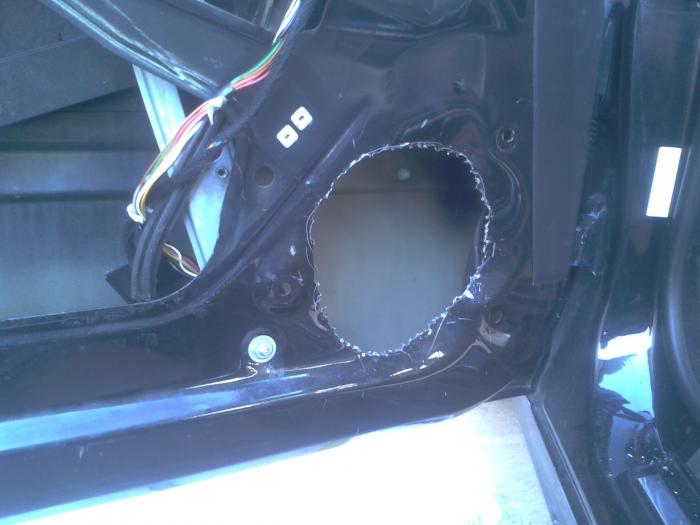

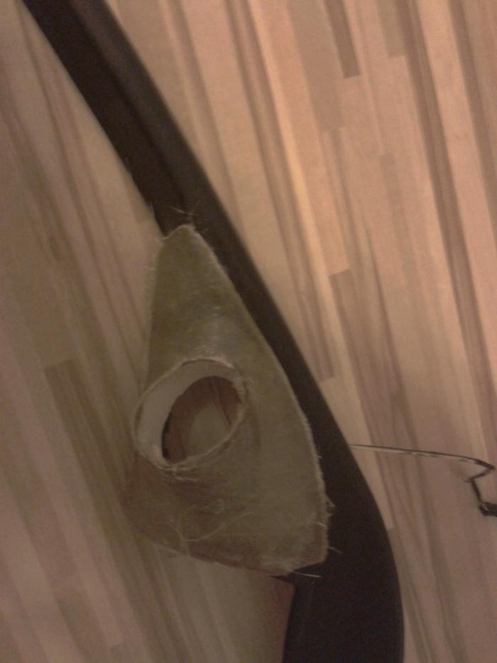

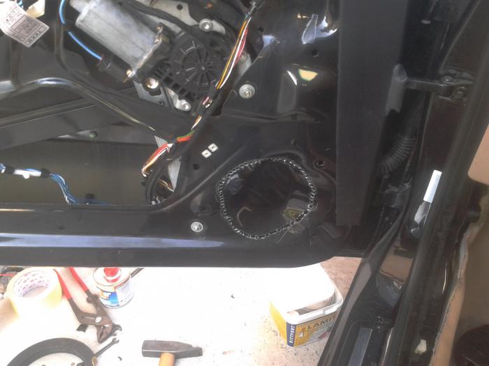

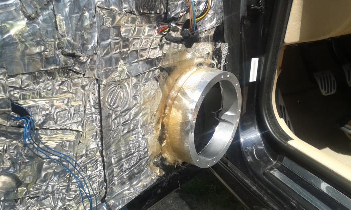

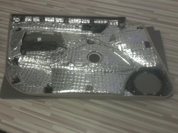

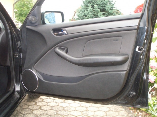

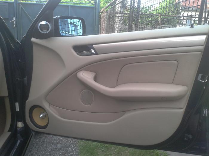

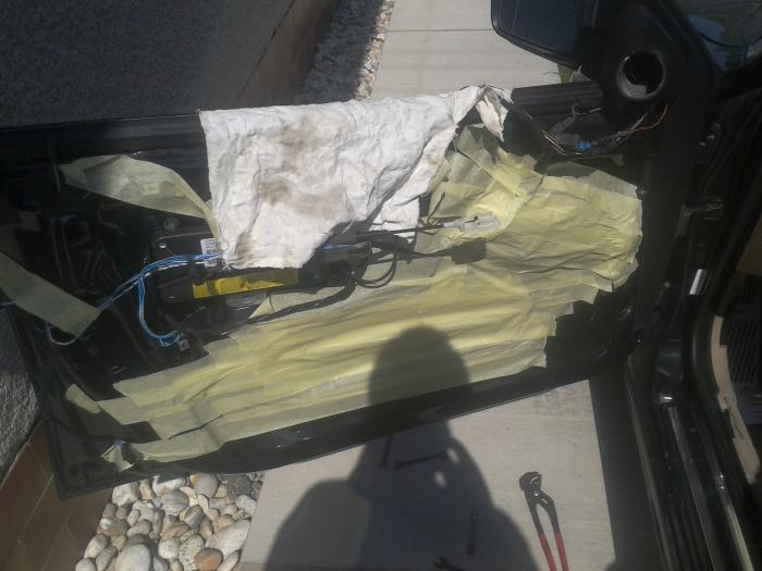

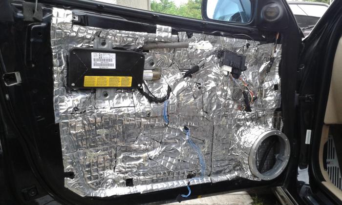

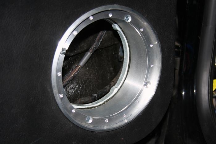

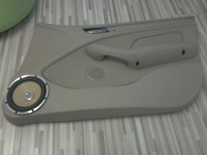

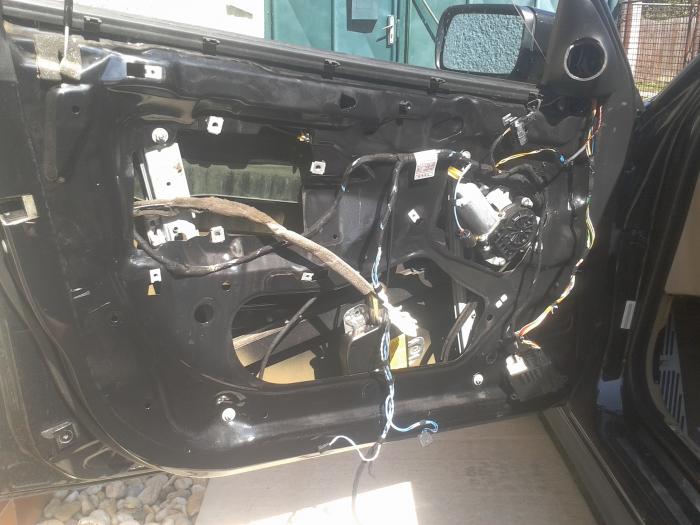

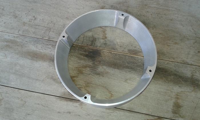

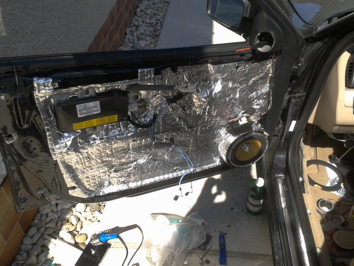

o 06.09.2013, 20:23 | skoki

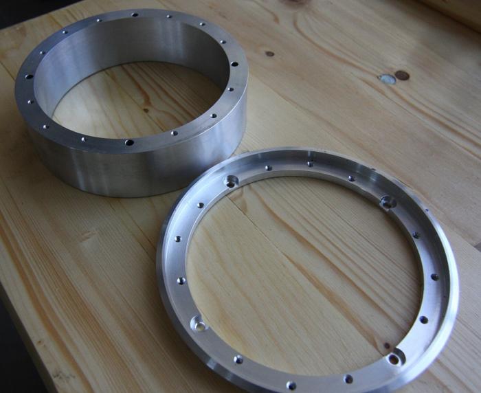

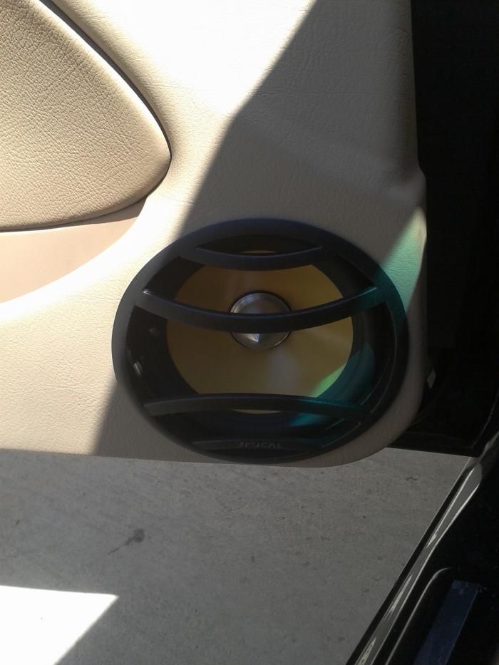

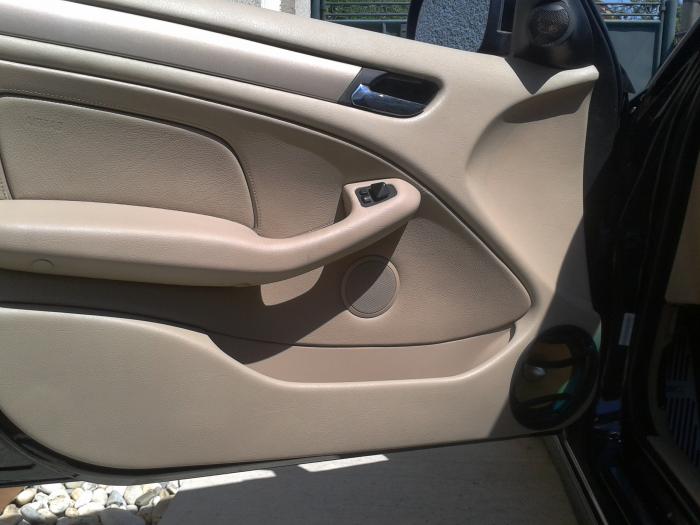

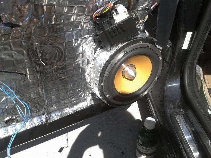

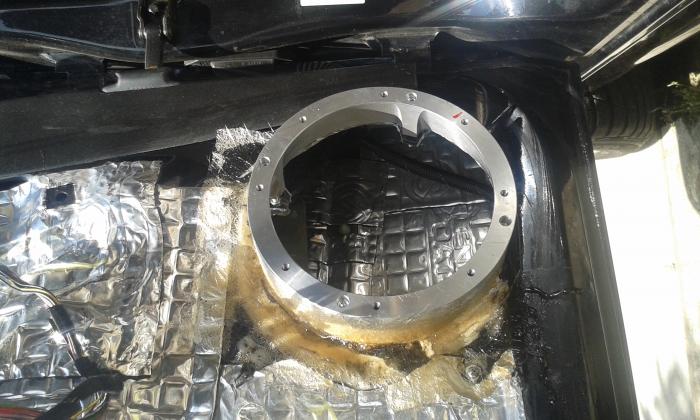

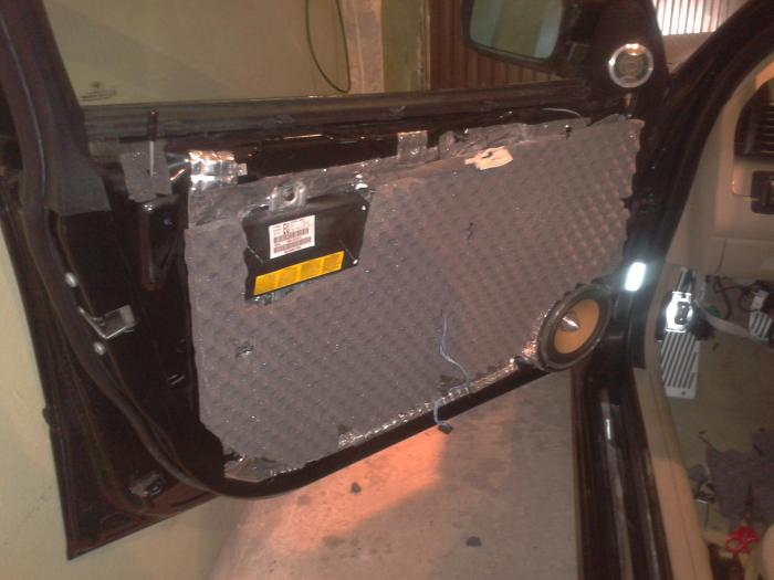

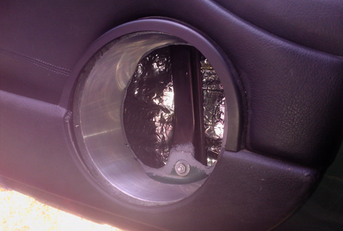

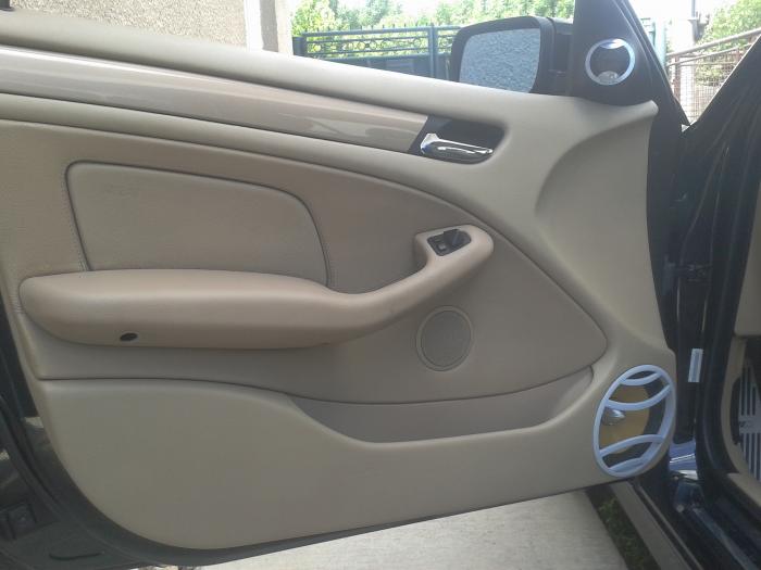

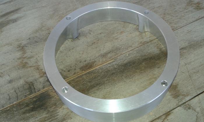

takže dnes som rozobral vodičove dvere, vyrezal dieru na repro, osadil kružky a zistil som že tie focaly sa mi tam nezmestia koli tomu, že sú hlboké, ale nevzdal som to zrežem z vnutornej strany tapaciru čo sa bude dať a malo by to byť ok, lebo iba jemne chytalo okno. Ďalej som z laminatu spravil zaslepku na velky otvor vo dverách, natiahol kable do dverí, čo bola makačka, lebo to je fakt na chlp, dokonca sa mi tam nezmestili ani chraničky :-( plus som ešte vytlmil komplet vnutorny plech. zajtra to dokončim, pustim sa do spolujazdcových a v nedelu by som chcel všetko pozapajať a prvý krát to spustiť. Potom bude nasledovať vyroba dvojiteho dna, len neviem kedy si zase najdem čas...
o 06.09.2013, 20:24 | skoki
ešte pride jedna vrstva aby to bolo pevnejšie
o 06.09.2013, 20:25 | skoki
hrany som potom ešte zabrusil pilníkom
o 06.09.2013, 20:26 | skoki
o 06.09.2013, 20:27 | skoki
o 07.09.2013, 00:27 | koren
pekny...
a malinko se vetru - jak se vyndavaj ty plastovy listy ve dverich co jsou nad prahem? nerad bych je dolamal...

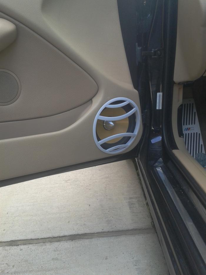

o 07.09.2013, 21:12 | skoki
dakujem, listy idu dole ťažko, tiež som sa s nimi trapil. Treba ich trohu posunuť a potom zapačiť a vytiahnuť, ale ide to fakt tažko.
Inak vodičove dvere hotove, budem ešte musieť trosku upraviť tapacir lebo dole mi nechce držat ale to mam už vymyslene, cez tyžden by som to mal zmaknut. Začal som aj spolujazdcove dvere tak na 70% hotovo, zajtra dokončím. Inak repraky som chcel pripevniť natlkacimi maticami a imbusovými šrobami, len som nevedel nikde zohnať štvorky matice a už by som to nevydržal čakať na ne :-). Večer mi to už nedalo tak som na rýchlo zapojil aspon tie jedny dvere a bol som veľmi prekvapeny, som nečakal že to hneď bude takto hrať bez nastavení, už sa neviem dočkat
o 07.09.2013, 21:13 | skoki
o 07.09.2013, 21:26 | Seat Power
Zajima me ale to tlumeni na kapote jak to drzi?A to si tam předtím nemel original tlumeni z fabriky?Nebo pokud jo je tam nejaky zasadni rozdil? Diky

skoki kvoli comu si "tlmil" prednu kapotu? Ma to sluzit len ako nejaka zvukova izolacia? Ved ten zvuk motora je to naj :D Teda aky mas motor?
Inak velmi pekna praca ;)
o 08.09.2013, 18:21 | skoki | Upraveno: 2013-09-08 18:22:04
Ďakujem, kapotu som tlmil koli hluku a vibraciam, mám v pláne vytmliť cele auto :-)motor mam 2,8 benzín takže zvuk je fajn ale aj tak...
dnes som dokoncil dvere a na rýchlo všetko pozapajal. Kufor samozrejme takto nezostane ten bude uplne inak prerobeny, len som chcel už konečne hrať :-)
o 16.09.2013, 17:04 | skoki
dnes som zohnal pokazene radio origo do e46, ktore bude služiť ako pekny rámik na tablet :-)
o 23.09.2013, 23:17 | Fonfy
parada drzim palce velmi som zvedavy na tablet :)
o 24.09.2013, 10:49 | skoki
:-D aj ja, som zvedavý ako to dopadne, lebo ho budem musieť rozobrať, oddeliť displey a samotný tablet umiestniť trochu ďalej lebo sa tam nezmestí, plus vyvieť ovladacie tlačítka na pôvodne tlačítka radia a spojazdniť osvetlenie tlačidiel a napajanie tabletu... Ale treba si dávať výzvy :-)

o 17.10.2013, 21:50 | skoki
tak tablet na skušku osadený, ešte tlačitko na zapínanie doriešiť a ide do auta :-)
o 18.10.2013, 12:31 | kubiik
pekne to vapada. palec nahoru
o 20.10.2013, 23:04 | skoki | Upraveno: 2013-10-20 23:04:33
Dakujem, tak po víkende tablet hotový (osadený na pevno, vyvedené napájanie, tlačitko na zapínanie a vypínanie, osvetlené tlačítka plus vďaka IL Trade mám novú bednu na basák do podlahy :-)

o 22.10.2013, 22:39 | skoki
najprv som chcel basak meniť za JL alebo Helix, no v sobotu keď som si bol pre box som počul hrať basaky morel a rozhodnutie sa rázom zmenilo akurát som chcel trochu počkať, nakoľko som teraz zase dosť vrazil do auta. No ako na potvoru som náhodou našiel na nete ponuku, ktorú som bral ako znamenie tak už je basák doma :-)
o 23.10.2013, 08:03 | TommyDS
skoki: myslim ze dobry vyber ;)
o 23.10.2013, 10:50 | hifim@ni@k
Tablet pecka, basák dobrá volba.
o 23.10.2013, 15:24 | Jozvan1
No som zvedavy ako budes spokojny s tym basakom :)
Tiez som rozmyslal nad niecim podobnym do sedanu, ale take v IL trade neroabia, resp nemaju v ponuke :/
Litraz je presne ci budes to este nejak upravovat?
Inak ked to budes mat spojazdnene mohli by sme dat nejake stretko a popocuvat :)
o 23.10.2013, 15:41 | TommyDS
Jozvan1 - v ILtrade ti spravia aj na mieru podla poziadaviek ...
o 23.10.2013, 19:32 | skoki
Ďakujem :-)
TommyDS: nepochybujem že to bude dobré, ste ma s Gabom o tom presvedcili dostatočne :-D
Jozvan1: doporučený objem je podla netu cca 15 litrov, bedňa by mala mať 20 litrov, takže to je plus minus ok, ešte ju zvnutra vytlmim. Určite sa rád stretnem, musim to však dokončiť. A IL Trade ti môžem len doporučiť, prístup, kvalita a ochota poradiť na vysokej urovni :-D
o 26.10.2013, 12:46 | skoki
tak novy box aj s basakom je v aute, hned pri prvom počúvaní bolo počuť rozdiel, bas je prenejší, nestráca dych ani pri vysokej hlasitosti. V kufri stale bordel :-)
o 26.10.2013, 12:47 | skoki
o 31.10.2013, 19:55 | skoki
včera a dnes som zase trosku pokročil, začal som s tlmením kufra, akurát som nemal dost silent coat-u a nezohnal som další tak som vylepil čo som mal a pustil sa do vyroby podlahy a osadenia zosikov. Cez týždeň hadam očalunim podlahu koženkou kremovej farby a snad aj budem pokračovať :-)

o 16.11.2013, 16:40 | skoki
dnes som pod zosilovače umiestnil plexisklo, ktore bude zozadu nasvietené, plus som trosku vizuálne upravil basak na ktorý ešte príde kryt z plexiskla :-)
o 16.11.2013, 16:54 | ivls
Pěkná, čistá práce
Jak budeš chránit zesilovače a kabely, když budeš něco převážet?
o 16.11.2013, 17:36 | skoki
Ďakujem, cele to riešim tak nejak za pochodu, ale asi nebudu chránené nijak, v kufri nevozim nič :-)
o 18.11.2013, 07:06 | PekG
Supr fakt pekne;-).
o 18.11.2013, 22:47 | skoki
Ďakujem, skusil som tam dať origo kryt a možno to tak aj nechám a nebudem riešiť plexi

o 30.11.2013, 15:32 | skoki
s kastlikom v ktorom som mal umiestnené rádio som nebol na 100% spokojný, tak som kúpil nový a ten spravil omnoho lepšie. Teraz je to ok :-)
o 01.12.2013, 21:38 | PekG
A udrzi to radio ty dva sroubky na tom kastliku? Neni to na ne moc tezke? Jinak supr.
o 01.12.2013, 21:55 | skoki
udrži to bez problemov, ten kastlík drží v podstate na spodku tam ako je klb vyklapania, tými šrobikmi to je len istené
o 02.12.2013, 18:10 | PekG
;) nechal jsem se tebou hodně inspirovat

dnes som skušobne skusil zapojiť osvetlenie zosikov a vyšlo to presne ako som chcel. Svieti to ako ucelený pásik :-)
o 30.01.2014, 13:05 | PekG
Skoki v tom kastlíčku jak máč rádio se ale musí zrušit ta brzda na otevření že?
o 30.01.2014, 13:59 | skoki
hej, tu musiš odrezať, inak sa to tam nedostaneš. ono treba cely ten kastlik upraviť, lebo je uzky.
o 30.01.2014, 22:43 | skoki | Upraveno: 2014-01-30 22:46:13
dnes som si našiel trochu času a pustil som sa do dokončenia dverí. Vytlmil som tapacír, ešte na neho príde pena a dvere by mali byť komplet :-)
o 30.01.2014, 22:54 | skoki
o 16.02.2014, 17:23 | skoki
dnes som konečne skušobne poskladal stredový panel s tabletom a zatiaľ to funguje ako má, konečne :-D
pridávam aj pár nekvalitných fotiek telefonom plus video ako to celé funguje :-)
Youtube video:

pomaličky pokračujem v tlmení, aktuálne tlmím plasty v kufri, na čo ešte príde ans pena. Inak chcem vytlmiť aj podbehy zdola od kolies. Bude to mať nejaký efekt?
o 19.02.2014, 18:54 | skoki
o 19.02.2014, 19:46 | Osly
podběhy bych udělal určitě zevnitř, zvenku za to pak zateče voda a bude to reznout pod tím
o 19.02.2014, 21:24 | skoki | Upraveno: 2014-02-19 21:25:29
z vnutra určite, plus som chcel aj zvonku. Myslíš že pokiaľ to poriadne prilepím može s tým byť problém? Máš aj osobnú skúsenosť, že to dobre nedržalo? Aj keď s autom jazdím iba keď je pekne ale aj tak by som nechcel aby mi koli tomu hrozila korozia...
EDIT: na podbehy by som dal STP vizomat Q1
o 19.02.2014, 23:30 | Fonfy
to tlmenie tapaciru nejak pomoze??
o 20.02.2014, 08:47 | skoki
neviem :-) chcem čo najviac odfiltrovať hluk od kolies a zamedziť možnému vrzganiu plastov. Pod všetky plasty v kufri pôjde ešte aj ans pena
o 20.02.2014, 09:30 | Osly | Upraveno: 2014-02-20 09:34:11
no v podbězích nebývá moc dobrej povrch tak aby to vůbec drželo. Navíc je tam pořád riziko skrz to že to máš sníženo a je tam docela málo místa, pak stačí nějaká díra a kolo to prodře. Měl jsem možnost vidět něco podobného, podlaha z venku a taky to nedělalo dobrotu.
edit: jediný co bych viděl tak spíše udělat plastové kryty podběhů(jestli tam jsou?) bmw jsem nikdy neměl :)
o 20.02.2014, 10:03 | michalm
Vymýšlate vymyslené, skús sa pozrieť na niektore mercedesy, maju zvonka na plastových podbehoch niečo ako koberec, funguje to výborne.
o 20.02.2014, 15:34 | skoki
no nič, vyskúšam to a uvidím :-)
o 23.02.2014, 17:47 | skoki
pomaličky pokračujem, dnes som vytlmil kufrove dvere spolu so všetkymi plastami čo tam boli. Ešte do vnútra nalepím ans penu. A na podbehy nakoniec vyskúšam STP Noise Liquidator

cez víkend som ešte prerábal domčeky na výšky a dokončil dvere už snád finálne :-), dno kufra som očalunil do bežovej koženky ale je výrazne bledšia ako koberce na bočných plastoch, čo sa mi moc nepáči, takže v blízkej dobe dám očalúniť aj bočnice v kufri plus mimo hifi sa vytešujem z novo očaluneného volantu :-)
o 01.04.2014, 21:59 | skoki

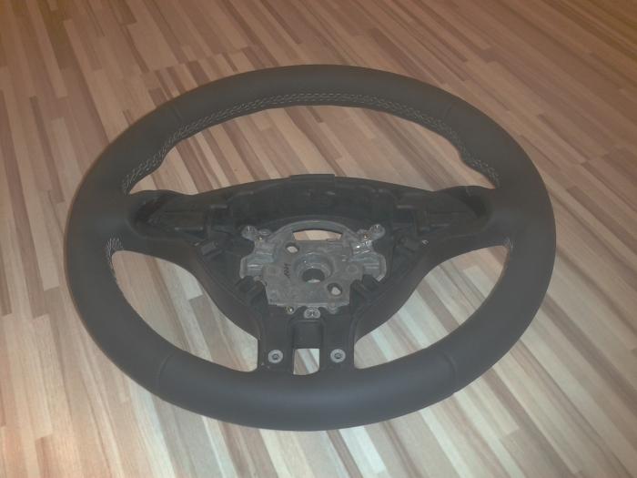

o 01.04.2014, 22:54 | LUPYtrans
Kolko stalo ocalunenie volantu aj s materialom? Je to koza? Dik
o 01.04.2014, 23:46 | skoki
je to hladká čierna koža, stálo ma to aj s hrubšením a dorobením "bicepsov" a poštovným cca 85 eur

o 02.04.2014, 20:02 | swep
teď na to koukám a mám takový pocit, že ten panel umístěný jinde, než na rádiu a to pájení na desku rádia, pokud teda budeš chtít soutěžit v EASCA, tě katapultovalo do kategorie profi - zásah do aktivního komponentu.
o 02.04.2014, 20:15 | rover (WoodTech)
Ja si to nemyslim......je to jen prodlouzeni kabelu,sam komponent nebyl nijak funkcne upraven.......
o 02.04.2014, 20:33 | TommyDS
Predlzenie kablu nema nijaky vplyv na zvukove vlastnosti aktivneho komponentu, takze nevidim dovod, preco by mal byt PROFI ...
o 02.04.2014, 20:47 | MARWiN | Upraveno: 2014-04-02 20:48:51
presne toto jsem resil primo i s Manuelem a pry neni problem...nema to vliv na zvuk a co jsme delali novy mondeo napriklad tak tam ani jina moznost neni, kdyz je MM 2DIN system,pres ktery se ovlada i klima a vsechno mozne, tudiz nejde vyhodit a navic tohle nestastny reseni je v cim dal vice autech a za chvili by to neslo resit jinak nez Hi-Lo adapterama :D
je to pouze pro "komfortnejsi" ovladani, takze kategorie zustava jako by to radio bylo normalni
o 02.04.2014, 20:54 | swep
to jsou zajímavé názory, takže pokud bych si nechal vytáhnout optiku z rádia, které optiku má, jen špatný konektor, tak to taky nemá vliv na zvukové vlastnosti? optika jako optika - jen přenos signálu z HU na externí procesor?
nezlobte se na mne, ale takhle by si za chvíli mohl každý pájet v rádiu jak se mu zachce, pak bych z pravidel raději vytáhnul tu podmínku zásahu do aktivních komponent
pokud si nechám opravit rádio - třeba vyměnit nějaké součástky za jiné, tak je to bráno taky jako zásah do HU?
teď jde o prd, ale víme jak to je pak na finále
o 02.04.2014, 21:00 | MARWiN | Upraveno: 2014-04-02 21:01:32
jenze z panelu narozdil od optiky zadnej signal nejde...
pokud jen prodlouzis kabel od panelu tak se snad nic nedeje ne?
ohledne pajeni v radiu, EASCA by mela byt v duchu fair play, takze asi tak
o 02.04.2014, 21:01 | skoki | Upraveno: 2014-04-02 21:07:06
neviem ako to presne je s pravidlami, je však pravda že na zvuk to nemá absolútne žiadny vplyv, je to iba koli tomu aby som mohol mať panel mimo samotného rádia. Na EASCA súťaž chcem ísť ale koli tomu aby som si vypočul profi montáže, nazbieral skúsenosti a vylepšil vďaka tomu svoju aparatúru, takže ak mám byť koli tomu v profi tak kludne budem :-)
EDIT: volant mi robil tento chalan a kludne mu spravim trošku reklamu, lebo práca fakt na jedničku.
o 02.04.2014, 21:07 | swep
já vám rozumím mě to zajímá hlavně proto, že chci ten panel řešit stejným způsobem, tak abych se pak nedostal do sporu o pravidla
optika by mě fakt zajímalo jak se hodnotí, protože moje rádio optiku má, jen na clarion konektor, takže klasický toslink na to nepřipojím, ten kabel má v sobě nějaký interface, který bych obešel právě tím vytažením z rádia.
jj od něj mám volant taky v autě
o 02.04.2014, 21:08 | rover (WoodTech)
Podle me neni problem ani stou optikou.....pokud ji radio ma a ty v podstate potrebujes jen redukci na konektor tak nemenis vlastnosti tovarniho sestaveni. Je to jen jina zastrcka kteta sama o sobe nic neovlivnuje.....
o 02.04.2014, 21:13 | MARWiN
Jirka ma asi pravdu no, otazka je co na to polaci potom na finale :D jinak co mne bylo doporuceno, tak si vezmi na easca strankach mail na manuela a zkus mu s tou optikou napsat co si o tom mysli, to je asi jedina moznost, vysvetlit presne o co jde a cekat na odpoved, komunikace s nim naprosto v pohode
o 06.04.2014, 19:57 | skoki
dnes som dokončil panel do priečinka pod laktovou opierkou, kam som dal voltmeter a dialkové ovládanie k rádiu. Plus na tento rok som zmenil farbu diskov, tak to sem hodím tiež :-)
o 06.04.2014, 19:58 | skoki
o 06.04.2014, 20:05 | Fonfy
disky mali ostat biele :) ale inak pekna praca :)
o 06.04.2014, 20:07 | skoki
diky, chcel som zmenu a niečo troskou decentnejšie :-)
o 06.04.2014, 21:21 | PekG
Jj taky jsem pro bile kola. Jinak super. Letos asi vudu shenet kastlik s roletkou. Vypada to dost dobre
o 06.04.2014, 21:54 | lukee_cz
super, koukam voltmetry a vypinace pouzivame vsichni stejny...akorat sem se teda jeste nedostal k tomu ho prenastavit, pac mi ukazuje skoro o 0.5V min :)
o 06.04.2014, 22:05 | skoki
mne ukazuje celkom presne, voltmeter mi ukazal 12,4 a multimeter 12,47. Akurát voltmeter na rozvodnom bloku je mimo O 0,4 volta :-D
o 06.04.2014, 22:35 | Fonfy | Upraveno: 2014-04-06 22:36:01
presne aj moj pripad (a sere ma to), ze voltmeter na rozv. bloku ukazuje cirka o 0,3 V menej :/
o 07.04.2014, 16:48 | kubiik
Vypada to paradne. A barva kol za me lepsi nez bila
o 07.04.2014, 18:53 | Pavel 528
ty voltmetry maji vetsinou trimr na kalibraci
o 07.04.2014, 21:09 | Fonfy
dobre vediet..ale aj ten v poistkovom bloku hollywood? musim sa nato pozriet, lebo fakt je to hroza ked to je o 0,3V mimo
o 14.04.2014, 11:08 | skoki
Po včerajšom zraze na Inchebe som zistil že sa asi nepohnem dalej pokiaľ stredobasy nevytiahnem spod tapacirov, nakoľko sú dosť zastreté. Chcem vyrobiť krúžky z hliníku, ktoré našrobujem na dvere a protukus dam do tapacirov, ktoré po nasadení tapaciru zošrobujem do kopy a nasledne tam dám reproduktor. pripájam aj foto ako si predstavujem kružky na repro. Mám však jednu otázku, musím repráky aj nasmerovať do hora alebo ich môžem nechať podľa tapaciru, ktorý však v mieste reproduktoru smeruje trochu do predu?
o 14.04.2014, 11:09 | skoki
o 14.04.2014, 11:10 | skoki
tu vidno smerovanie reproduktoru pokiaľ by kopíroval tapacíre

včera jsem zrovna v 1 v noci dokončil 3D model alu kroužku pod středobas do mého coupé. Budu mít středobas natočen lehce nahoru a směrem na posluchače - pouze tolik, kolik mi dovolí místo pod tapecem
teď doufám, že mi ho stihnou vyfrézovat a že to bude pasovat co možná nejlépe
ta dosedací plocha kroužku na dveře je docela peklo
o 14.04.2014, 11:56 | swep | Upraveno: 2014-04-14 11:57:06
rozhodně bych ho natočil být tebou nahoru
o 14.04.2014, 12:55 | skoki
čiže budeš upravovať aj tapacir alebo ti bude ten kružok trochu trčať a reprák nebude presne licovať tapacír

Ked uz to budes upravovat, mal by si veru repro natocit.. v tom BMW je to aj dost vzadu

reproduktor bude schovaný za tapecem, ale bude co nejvíc vystrčený ven co to jde, tapec bude upavený zevnitř, z venku to bude vypadat jako série - použiju tu originální krytku

Možné to je, že se zdály zastřené,přeci jen ta mřížka originální má docela malé oka, já to vyzkouším a podle toho se rozhodnu, ale do tapecu řezat nechci, takže případně jen vyměním origo mřížku za jinou s většíma dírama.
Natočení tomu pomůže, protože to řežeš předpokládám na cca 2,6 kHz a tam ještě směrovost hraje roli.

mám to v pasíve cez výhybku takže neviem presne ale cca tak by to mohlo byť, no nič, asi to spravím poriadne a bude to aj nasmerované :-)

jasně, neboj se toho, už to máš velmi dobře rozjeté
o 14.04.2014, 15:37 | ivls
nebo pouvažovat, co bude dál
- pokud to s autohifi myslíš vážně a to se mi zdá, že ano, tak stejně skončíš u 3 pásma plus sw komlet v aktivu aktivu
tzn. bych se na nějaké směrování směle vykašlal, protože středobas potom nebude hrát středové frekvence a tyto si pořešíš středem

o 28.04.2014, 20:47 | skoki
ako som už písal predné repro potrebujem dostať z podtapacirov von tak že by som upravil origo mriežky k reprákom a osadil do hliníkových krúžkov, lenže som zistil že je tam veľmi málo miesta a tak to budem musieť ešte premyslieť, stále sa bránim laminovaniu no bolo by to asi najlepšie to prerobiť na kompletku...
Jeden tapacir som trochu vyrezal ale repro pôjde viac dnu tak aby bolo zarovno s tapacírom
o 23.05.2014, 21:00 | skoki
tak som nakoniec predné repráky prerobil trochu inak, sú pod tapacírom ale veľmi tesne. Aktuálne čakám na krúťka ku ktorým vyrobím decentnú mriežky. Plus som vyrobil nový dostribučný blok už pripravený na 4 pásmo a preobil som aj podlahu v kufri aj ked vyzerá podobne. Obtiahnutá je alcantarou s ktorou očalúnim aj bočné plasty v kufri a zadnú stenu sedadiel

o 23.05.2014, 21:21 | Toxxx
Máš to moc pekné!
o 24.05.2014, 11:11 | wefa
Moc pěkné skoki! Vždy něčím překvapíš :)
o 24.05.2014, 18:03 | kubiik
dveře vypadaji pekne
o 24.05.2014, 19:14 | skoki
Dakujem páni, som rád že sa páči :-)
o 24.05.2014, 19:38 | Fonfy
je to paráda :) palec hore
o 22.06.2014, 16:15 | skoki
Ďakujem, dnes som začal s výrobou mriežok. Origo mriežku som nechcel použiť nakoľko je veľká a nezmestí sa mi tam a je na môj vkus veľmi mohutná. Tak som si dal vysustružiť kruhy do tapacirov a stredy z origo mriežok som vyrezal a použil. Na foto ešte nie su dokončené :-)
o 22.06.2014, 17:29 | MARWiN
pěkný mřížky šéfe, ale asi bych je stříkl do barvy tapecu pokud možno, takhle to trochu moc kouká na můj vkus
o 22.06.2014, 19:22 | skoki
samozrejme takto neostanú, zatial su nastriekane iba tmelom :-)
o 06.07.2014, 15:24 | skoki
nejak nemám na auto čas, tak so ide pomaly. Dokončíl som jednu mriežku a nstriekal na čierno, plus som do čiernej dal aj výšky.

o 06.07.2014, 23:26 | koren
otazka trochu do minulosti - co vsechno bylo potreba odrezat v puvodni verzi kdy byly stredobasy pod origo mrizkou?
o 07.07.2014, 17:48 | skoki
nebolo to už treba vela upravovať, repro išli viac k tapaciru o necelý centimeter. vyrezal som väčšiu dieru do tapacirov a ešte z vnutornej strany tapaciru som odrezal čo najviac plastu z pôvodneho uchytu reproduktorov.
o 07.07.2014, 18:29 | koren
jj, taky mi to vychazi ze potrebuju ziskat cca jeden centak - takze na maximum orezat vsechny plastiky a pridat na dist. krouzcich.
muzes upresnit co znamena "vyrezal som väčšiu dieru do tapacirov"?
o 07.07.2014, 23:39 | skoki
neviem či to je uplne idealne tak ako to mám, lebo repro je trosku ako v tuneli, kedže tam mám krúžky v hrúbke odhadom 7-8cm. Pôvodny plast čo držal repro som vyrezal skoro celý. Z tapacirov som vybral mriežku a zväčšil toľko aby mi vysústružené kúžky pasovali. Tie som dal vyrobiť tak aby boli kusok nad vonkajší obvod závesu reproduktoru aby mal voľný pohyb. Nebral by som to čo robím ako návod, kedže sa vlastne len učím a zisťujem rôzne následky mojich myšlienok :-D

já mám na mysli úpravu tapecáku jako je fotka 30.01.2014, 22:54
o 08.07.2014, 14:41 | swep
já to mám takhle a reproduktor se mi tam vejde, jen budu muset lehce upravit ten tapec zevnitř, jelikož mi to tam nesedí v řádu milimetrů, respektive někde tam je pnutí, které tlačí na ten tapec a tudíž mi pořád vyskakuje z těch kolíčků na dveřích
foto k příspěvku  od swep
o 13.07.2014, 10:44 | skoki
koren: nič extra som s tapacirmy nerobil len som na ne z vnútra nalepil silent coat, aj ked to bolo mozno zbytočne...
swep: veľmi pekne spravené, si sa s tým pohral

o 17.08.2014, 20:40 | skoki
dnes som sa konečne dokopal k dotlmeniu kapoty, ešte na to príde asi stp hood solution
o 23.08.2014, 07:10 | MsGazman
tvl jako libovka majitel jak má bejt kdyby takovej sound měli všíchni bavoráci

ešte mám jednu otázku, keď budem mať vyrobené distribučné bloky z medi, predpokladám, že to bude treba zakonzervovať. Rozmýšlam nad lakom, prípadne pozlátením. Čo je na to najlepšie použiť?
o 31.10.2014, 08:54 | noclue
poznas ten modry sprej na bateriove poly? resp vazelinu na bateriove poly..
hlavne pred zapojenim osmirglovat tak 400-600kou zrnom dohladka a dobre dotiahnut.
o 01.11.2014, 23:07 | skoki
funkčné by to určite bolo s tou vyzelínou, ale nebude to vyzerať dobre, čo je pre mňa tiež dôležité. Keď by som to dal pozlátiť zhorším tým niečo?

o 03.11.2014, 15:48 | noclue
med priamo nepozlatis, resp. problematicky. Najprv ju nikluju a potom na to ide zlato. Potom to chce ale aj celomedene oka a tie tiez pozlatit ! ked uz tak uz...
Tu vazelinu das len pod ocko, dotiahnes a okolo utries. Cize vazelinu nevidis. Zhora a z boku nech to oxiduje kolko chce
o 03.11.2014, 19:06 | skoki
distribučný blok nebude na očka ale na šrobovacie terminály. Chcem aby to pekne vyzeralo, tak to dám pozlátiť. Dúfam, že to pozlátenie nebude nejaká pálka...
o 03.11.2014, 21:22 | soptik150
Ahoj prosím tě měl byh dotaz kde jsi sehnal ten kabel na propojení radia :) taky se do toho chci pustit sice tam těch pinu mám asi 26 ale nějak to vymyslet musím :-D díky
o 03.11.2014, 21:47 | skoki
napríklad niečo takéto by Ti mohlo pomôcť [ Link ] v strede ho rozrežeš a potom ho vieš spojiť. Ale na to vieš použiť akýkoľvek kábel s daným počtom žil.
o 03.11.2014, 21:52 | soptik150
vidíš to mě vubec nenapadlo :-D díky moooc
o 04.11.2014, 18:45 | soptik150
ještě se optám jak jsi docílil toho že se tablet vypne dík
o 04.11.2014, 19:09 | skoki
tablet som rozobral, odcvakol origo tlacitko na zap/vyp, naletoval tenkú dvojlinku, ktorú som napojil na externé tlačitko. Tým potom tablet zapínam a vypínam
o 04.11.2014, 19:10 | skoki
dnes som začal pripravovať kabeláž.

o 06.11.2014, 19:33 | soptik150 | Upraveno: 2014-11-06 19:37:51
Ahoj máš to fakt pěkný..mužu se ještě zeptat jak jsi udělal aby když do rádia vložíš cd tak aby ti pak vyjelo...já tam vložím cd a když zmáčknu aby vyjelo tak nevyjede :) díky a neposlal by jsi mi nějaký fotky zapojení toho rádia jak jsi udělal ten kabel díky davidjevilt@gmail.com
o 06.11.2014, 21:46 | skoki
Ďakujem :-)
soptik150: pošlem mail.
dnes som dokončil všetky napájacie káble akurát ešte musím nalisovať nové medené očká, len neviem zohnať kliešte + som spravil aj 8m kábel, ktorým budem napájať zabudovanú nabíjačku v aute.
o 07.11.2014, 14:56 | Jozvan1
Ake potrebujes klieste?
6-50mm2 mam
o 07.11.2014, 15:47 | skoki
na 50ku kábel, potrebujem nakrimpovať 2 očká. napíšm Ti mail.
o 15.11.2014, 21:10 | skoki
očka sa mi nakoniec podarilo nakrimpovať + som začal s výrobou "krabičky" pre distribučný blok. Bude medený + som dal pomediť aj šróbiky kvôli vzhľadu. V podstate bude komplet všetko od baterky až po zosilovače medené. Všetky medené veci dám vyleštiť a nalakovať aby neoxidovali. Na hrubo mám už hotový aj konektor na pripojenie kábla k nabíjačke. využil som k tomu origo zásuvku na 12V čo bola v kufri, ktorú som trošku upravil. Ešte to nastriekam na čierno a bude to vyzerať ako originál :-)
o 15.11.2014, 21:11 | skoki
o 15.11.2014, 21:16 | skoki
ešte som si spravil aj diagram inštalácie ako by mala vyzerať sezona 2015. Možno ešte príde k zmene rádia a výšok + by som chcel vymeniť aj baterku
o 15.11.2014, 22:31 | TommyDS
Vyzera to vyborne Miro ;)
o 16.11.2014, 03:09 | Fonfy
super :) dufam, ze ti vsetko vyjde tak ako chces a ked to dobre naladis, tak verim tomu ze to vyhras buduci rok :)

No, vyzera to vsetko remeselne velmi podarene, len ci nechces natiahnut optiku a 3. par reprokablov, ked uz prerabas kable.... takisto rozvodovy blok na to usposobit...
o 17.11.2014, 19:08 | skoki
rozvodný blok a v podstate celý kufor bude nachystaný na 3 pásmo. Akurát mi bude chýbať jeden pár repro káblov. 2 mám natiahnuté. Ale asi aj tie natiahnem, nech neskôr iba pripojím komponenty.
o 20.11.2014, 22:29 | skoki | Upraveno: 2014-11-20 22:30:45
aktuálne som upravil spodnú radu zosilovačov, budú mierne naklonené plus nad ne pribudnú ďalšie dve A3-ky, teda budem mať zosilovače nachystané na 3 pásmo :-D dokončil som aj krabičku na rozvodný blok (na foto vyzerá krivo no skresluje to iba fotka...). Samotný blok spolu so všetkými ostatnými pomedenými napájacími komponentami by mali byť budúci týždeň :-D

už keď som sa pustil do prerábky prišli na rad aj dvere. Noclue ma inšpiroval krúžkami pod repro :-) takže som ich tiež dal vyrobiť z hliníku. Vnútro je kuželovité, presne 2°30´ ale ešte sa budú upravovať na fréze aby bolo viac miesta okolo koša a magnetu. hrúbka je 40mm. DIery so závitom na uchytenie reproduktoru ešte nie sú spravené, kedže neviem či ostanú stredobasy
o 22.11.2014, 23:12 | skoki
o 23.11.2014, 02:09 | Fonfy
na kolko to vyslo? ja by som potreboval potom presne take ako ty ale 39mm :))
o 23.11.2014, 13:24 | noclue
pekne. dalsi fanda aerodynamiky ;)
o 23.11.2014, 13:58 | skoki
fonfy: material stál 50-60eur (nepamätám si to presne lebo ho mám doma už dlhšie) a sústruženie som mal zadarmo ako protihodnotu za inú službu. Ale stálo by to 40eur takže spolu okolo 100eur
noclue: ďakujem, snažím sa to prerobiť čo najlepšie, dosť si ma inšpiroval aj ty :-)
o 27.11.2014, 21:37 | skoki
pomaličky pokračujem ďalej. Doma už mám ďalši zosilovač dls a3, už mi chýba len jeden :-) a trošku som pokročil s umiestnením nabíjačky do bočnice. Na foto je to len priložené, takže to nie je 100% rovné. ešte tam pôjde plexisklo s vygravírovaným logom ctek
o 27.11.2014, 23:39 | noclue
ctek napevno v aute - luxus :)

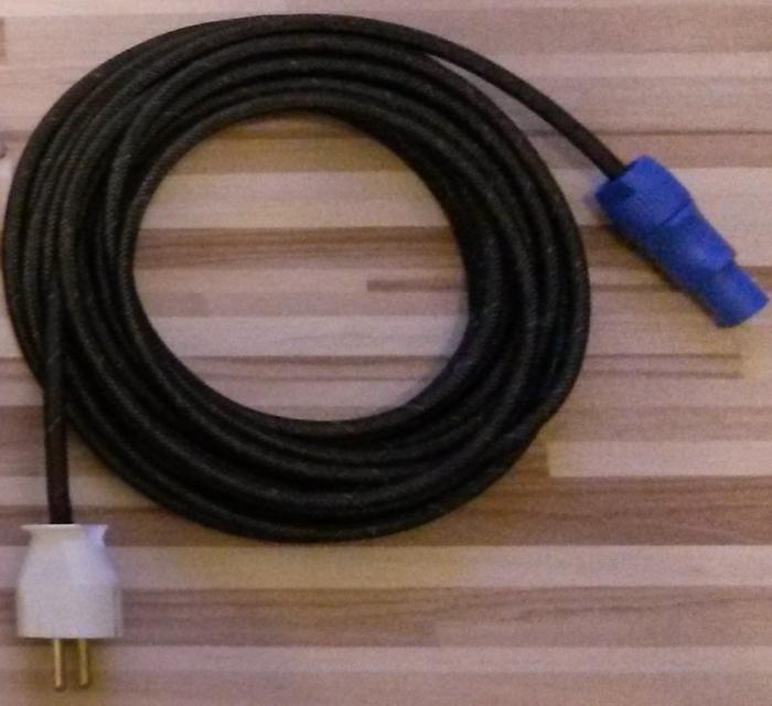

ako to budes zapajat? len natiahnes predlzovacku? ci mas nejaky konektor?
o 28.11.2014, 08:53 | skoki | Upraveno: 2014-11-28 08:55:49
noclue: ďakujem :-)
TommyDS: spravil som si 8m kábel, kde mám na jednej strane normálnu zástrčku do elektriky a na druhej koncovku neutrik. Portikus tejto koncovky budem mať v kufri na miesto zapalovača, tam to len pripojím a nabíjam
o 28.11.2014, 09:03 | TommyDS
Super , tak nejak som to myslel :)

dnes som trochu pokročil s nabíjačkou, už je všetko na mieste :-) na foto v aute ešte nebolo vygravírované plexi, ale aj to už je :-)
o 07.12.2014, 15:53 | skoki

už my prišli aj pomedené bateriové svorky, blok na hlavnú poistku plus skrutky (tie ešte nie sú vyleštené) do rozvodného bloku. Dúfam, že bude čoskoro aj rozvodný blok, nech môžem napájanie komplet spraviť :-)
EDIT: asi dám pomediť aj poistky, na foto to moc nevidno ale dosť svietia, že sú ine...

o 04.01.2015, 23:18 | skoki
kedže plánujem viacero vecí v kufri nasvietených vyrobil som si také mini rozvodné bloky k LED RGB pásikom :-)
o 11.01.2015, 19:48 | skoki
kedže koncom týždňa by mohli byť hotové rozvodné bloky z medi, začal som kompletizovať kabeláž :-) bude to tam dosť na tesno. Ešte pribudnú káble na procesor, ale tie už nebudú tak hrubé :-)

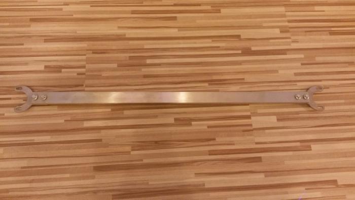

o 20.01.2015, 20:52 | skoki
ďalší očakávaný diel do skladačky. Dal som si vyrobiť zadnú rozperu medzi horné uloženie tlmičov, ktorá sa používa na zvýšenie tuhosti karosérie. U mňa má však primárne účel iný a to že na nej bude uchytená druha rada zosilovačov :-)
o 24.01.2015, 20:06 | skoki
dnes mi prišiel hotový rozvodný blok, teraz ma čaká vyleštenie, nalakovanie a šup do auta :-)

doteraz som sa flákal, nakoľko je však za 2 týždne prvá súťaž na SK musím zamakať. Najnovšie som dal bočné plasty v kufri na čierno poflockovať. Vyleštil a nalakoval som rozvodný blok plus osadil do auta. Rozperu mám už v aute, akurát ju treba trošku upraviť aby som na nu vedel namontovať 2 zosilovače a po dlhej dobe prišli na rad aj krúžky pod repro do dverí. Verím, že v tomto prevedení nebude vadiť že má 4cm hrúbku
EDIT: pri tej jednej frezovanej ploche na krúžku sme zašli blízko k dieram preto je to trochu krivo ale funkčnosti to neuberá :-)

o 13.05.2015, 21:02 | wefa
Moc pěkné a čisté, super!
o 13.05.2015, 21:14 | PekG
Super ;)
o 13.05.2015, 21:51 | noclue
dalsi fanusik aerodynamiky, tesim sa!
o 13.05.2015, 21:56 | skoki
ďakujem :-) som rád že sa páči
o 13.05.2015, 22:02 | MARWiN
ten kroužek je super! a rozvodný blok taky fajn... v jednoduchosti je krása
o 14.05.2015, 08:14 | TommyDS
Super Miro, vyzera to velmi dobre ;)

Ďakujem :-) pomaly/rýchlo pokračujem ďalej, aby som do soboty aspoň hral aj keď od celkového dokončenia to bude mať daleko :-(
Zosilovače uchytené, vodičov kružok vo dverách našrobovaný, kedže tam je plechna dverách veľmi členitý, priestor okolo krúžku dolaminujem a vytlmím. Na foto ešte nedokončené

o 16.05.2015, 19:03 | Chris
pecka kruzky, uz sa tesim na posluch ak vytiahnes bimmer z garaze :D

diky, v sobotu idem do ds na eascu, tak kludne dobehni :-) Dnes som dokončil vodičove dvere, do soboty spolujazdcove nestíham, takže tie ostanú pôvodné. Všetko som pozapája (aj keď zatial trošku cigančina, lebo kable nie sú uložené ešte tak ako chcem) ale hrám. A teraz príde to najhoršie - naladiť to :-DDD
o 18.05.2015, 00:18 | noclue
ak mas miesto okolo kruzkov, tak tam pridaj hmostnost, napr variotex pasou, braxom, aluspachtel atd... kazdy gram zlepsi impulznu odpoved
o 18.05.2015, 21:36 | skoki
mám doma 2kg balenie STP Noise Liquidator EDM, to tam skúsim ešte teda dať, ale tapacir je už teraz veľmi tesne okolo krúžku, takže hrubá vrstva sa nezmestí
