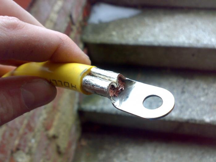

Ahoj,
co si myslite o takto ,,skriplem´´ocku?Delano v domacich podmínkách pomoci vetsich sikovek,krimpovaci kleste nemam a ani onikom nevim kdo ma.
Prosim názory zda je to v poradku nebo ne.
foto k příspěvku  od Jazzy
o 11.06.2013, 20:44 | Bladzej
Holý vodič by měl kousek přesahovat, směrem k oku, přes tu lisovanou (krimpovanou) část. A pak na to dej bužírku snršťovací délky 2".
o 11.06.2013, 20:57 | 1kw | Upraveno: 2013-06-11 20:58:29
Jako Bladzej, větší přesah kabelu přes kontaktní část oka. Pro jistotu můžeš ještě prolít cínem.
"nakrimpováno" je to dobře..
o 11.06.2013, 21:02 | Jazzy
otom presahu jsem nevedel,ale predelavat to teda asi nebudu,to je tak když clovek nejdriv udela a pak se pta :),na zaizolovani jsem pouzil tu cernou elektrikářskou pasku,ktera to ještě hezky stahla a nebudu mit strach ze se to nahodou při manipulaci vyskubne,tak snad to bude OK

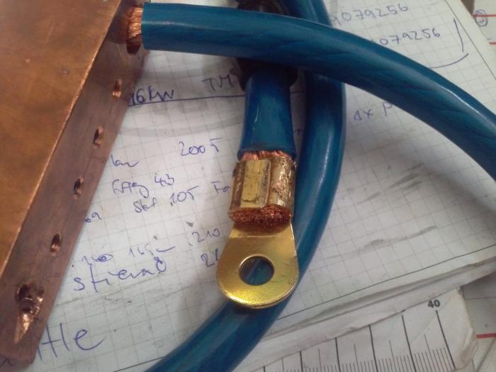

Kamarát mi to takto urobil 15t lisom :D ešte to musím preliať cínom
foto k příspěvku  od Tomas156
o 12.06.2013, 09:56 | swep
důležitý je příčný vrub, takhle podélně se to může časem uvolnit
elektrikářská páska je špatně, použij smršťovací bužírku přes to ještě
o 12.06.2013, 16:31 | Tomas156
nie je to podľa STN :D ale bol tam pokus a teda aj je náznak vrubu (na fotke to nie je moc dobre vidieť) tiež som nemal možnosť zohnať kliešte tak jediná možnosť bol lis ktorý to utlačíl silou cca 15t, ale mám ešte jedno očko tak nie je problém prerobiť :)

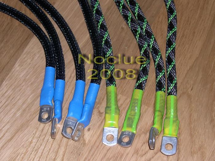

o 12.06.2013, 20:55 | noclue
tie autohifi ocka su somarina, malo materialu a pochybne zlozenie (vacsinou nejaky plech), nedefinoavna pevnost - pri malych odberoch asi suma fuk.
Cin rozhodne NIE!
Preco nepouzit to, co elektrikari?
valcovane medene pocinovane oka a normalnu krimpovacku.... normalnu zmrstovacku .... preto som mal kable modre, cierne alebo zlto-zelene...

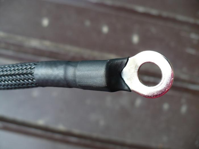

o 12.06.2013, 22:52 | Radeggast | Upraveno: 2013-06-12 22:53:46
Dnes bych již také použil nějaké silnější oko (ne jak kdysi, viz obrázek). Jinak jako swep - páska je málo.
