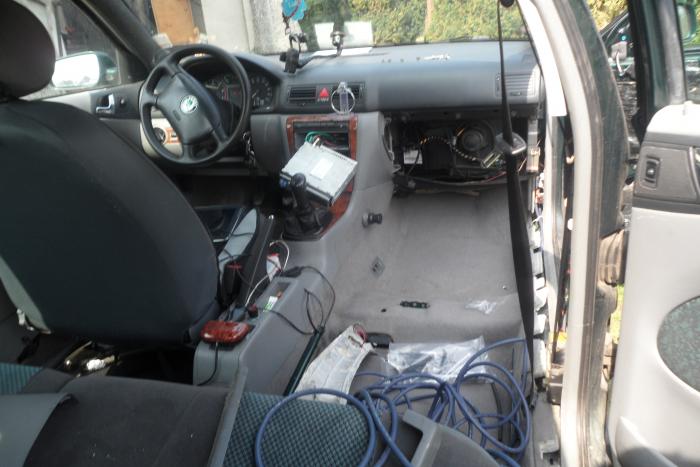

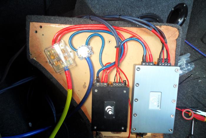

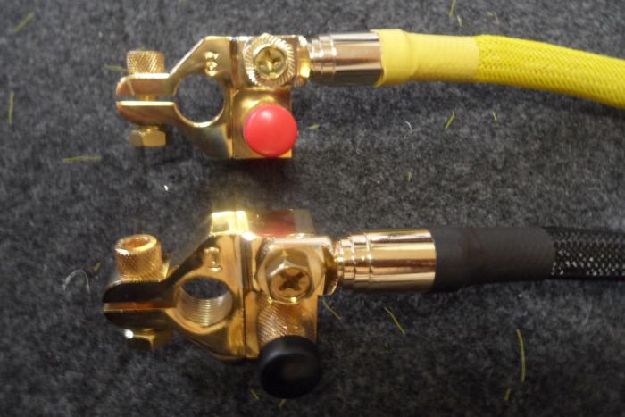

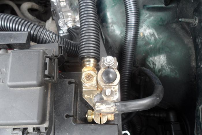

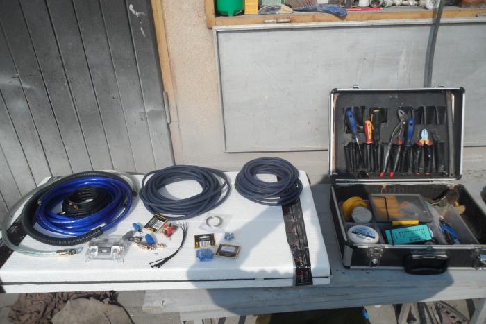

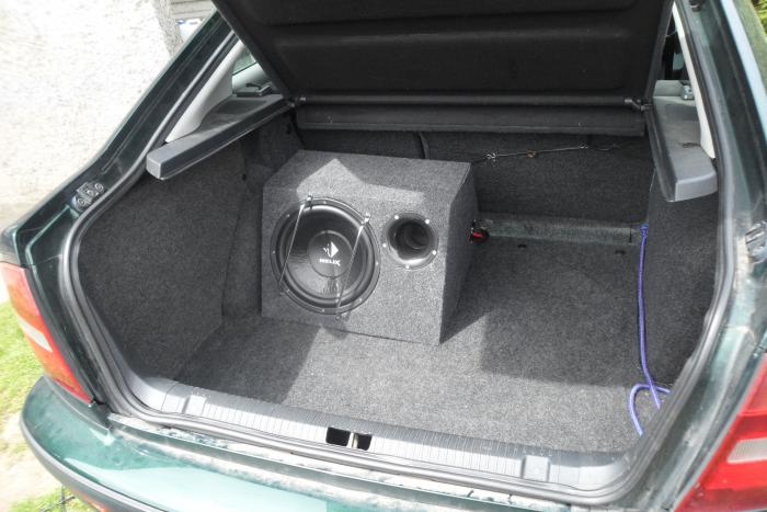

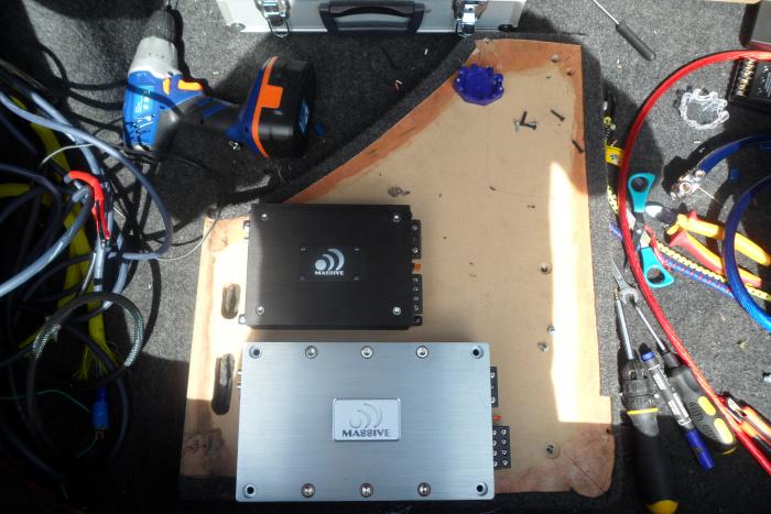

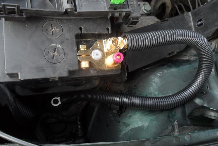

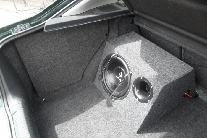

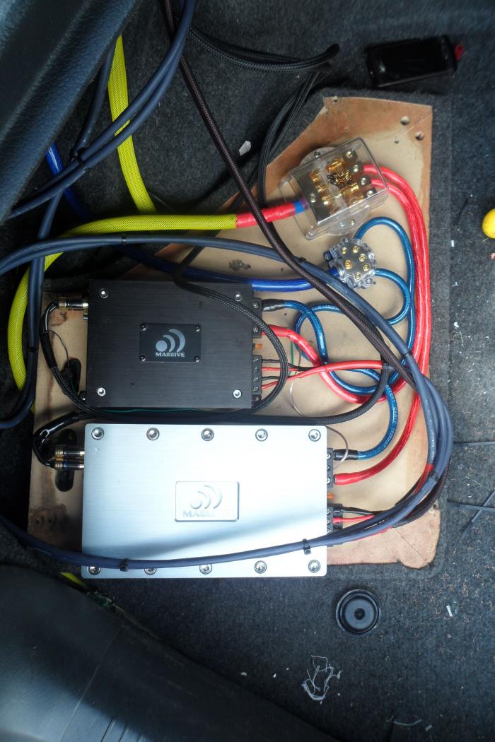

Zdravím, taky ukážu pár fotek.
HU: Alpine 9835R
Zesilovače: Massive Audio NX2 (výšky) Massive Audio D 800.4 (středobasy+sw)
Repro: Morel Tempo + Morel Piccolo supremo
SW: Helix P12 Precision (v bassreflexové ozvučnic)
Reprokabely:
výšky-Neotech Sound Stream 2x2 mm²
středobasy - Neotech Sound Stream 2x3 mm²
Signály: Kicx RCA 06, Kicx RCA 05
Napájecí: 50mm2 T1 Audio T1-KIT7 + 25mm2 k zesilovačům.
Tlumící materiál na dveře: 5 plátů Vibraflex25
Bateriové svorky,distribuční bloky, pojistkový blok, atd…

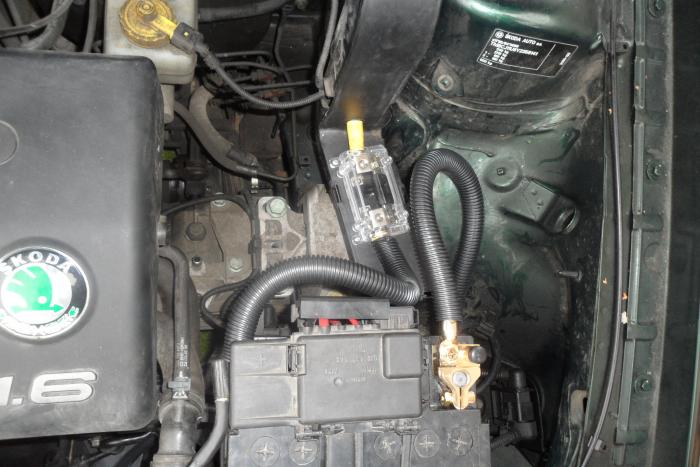

Jištění: 300A na 50mm2 kabel u baterie a 2x60A na přechod z 50-ky na 2x 25mm2 v kufru.
Deska z mdf, potažená stejným kobercem co je v oktávce pro skrytou instalaci zesilovačů.

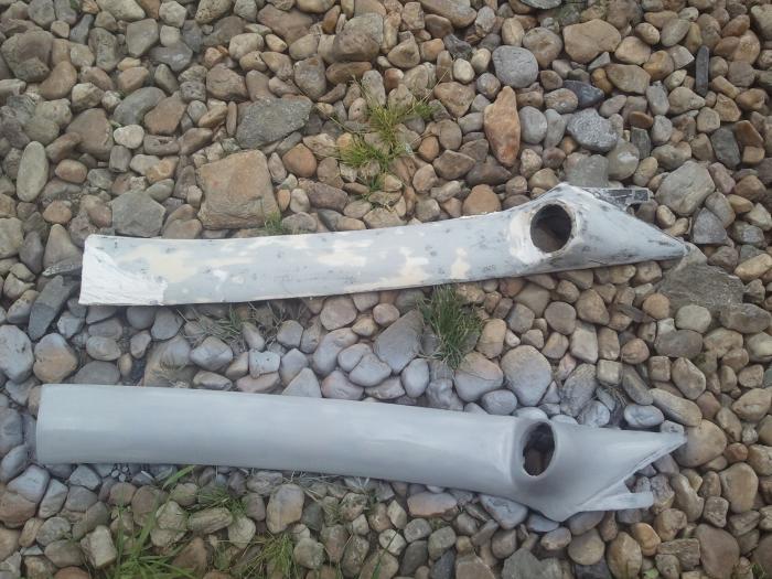

Vylaminovaný doorboardy a sloupky na výšky od dejvyxxxe.Akorát přebroušený, překytovaný a poflockovaný.

radio 1,vysky 1,kabely 1,P12..bude nejak hrat radsi bych ji dal na A1 nebo AQ1000 od helixe,tempa...basy jo středy hledej v kalendáři,jinak kdyz uz tak adekvatni zesik na vysky :-)ale chapu asi nejsou prachy

o 27.05.2013, 15:40 | ladinek

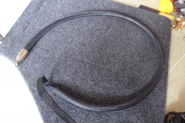

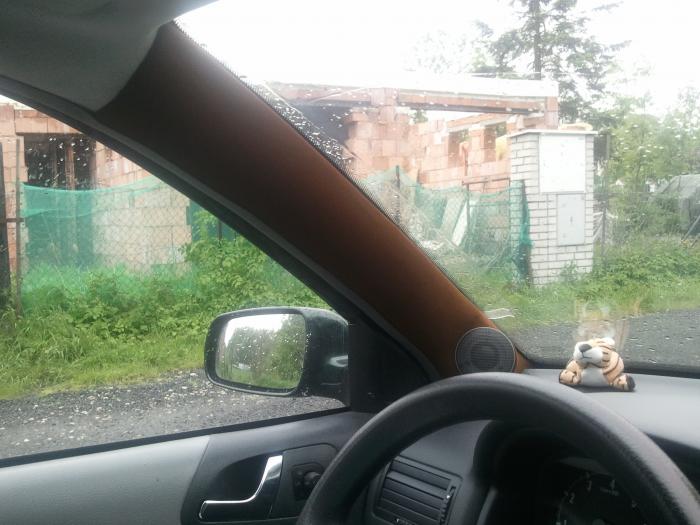

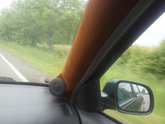

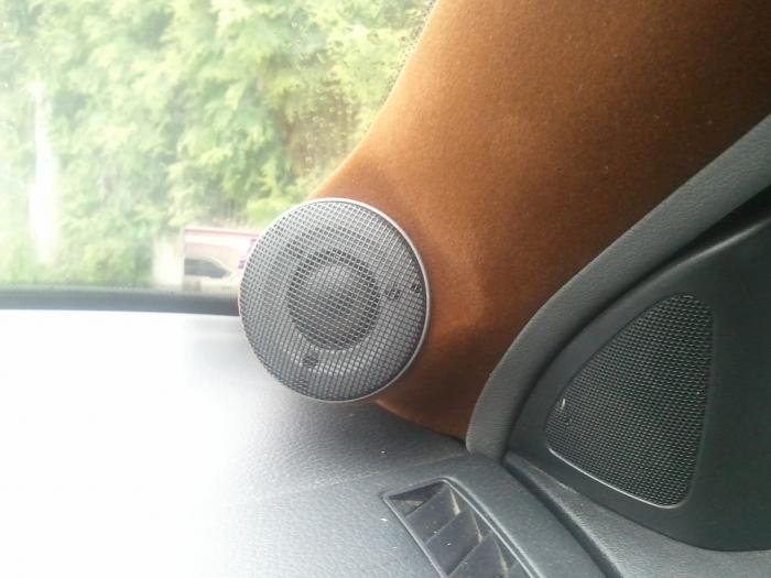

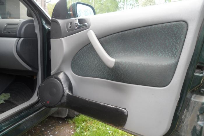

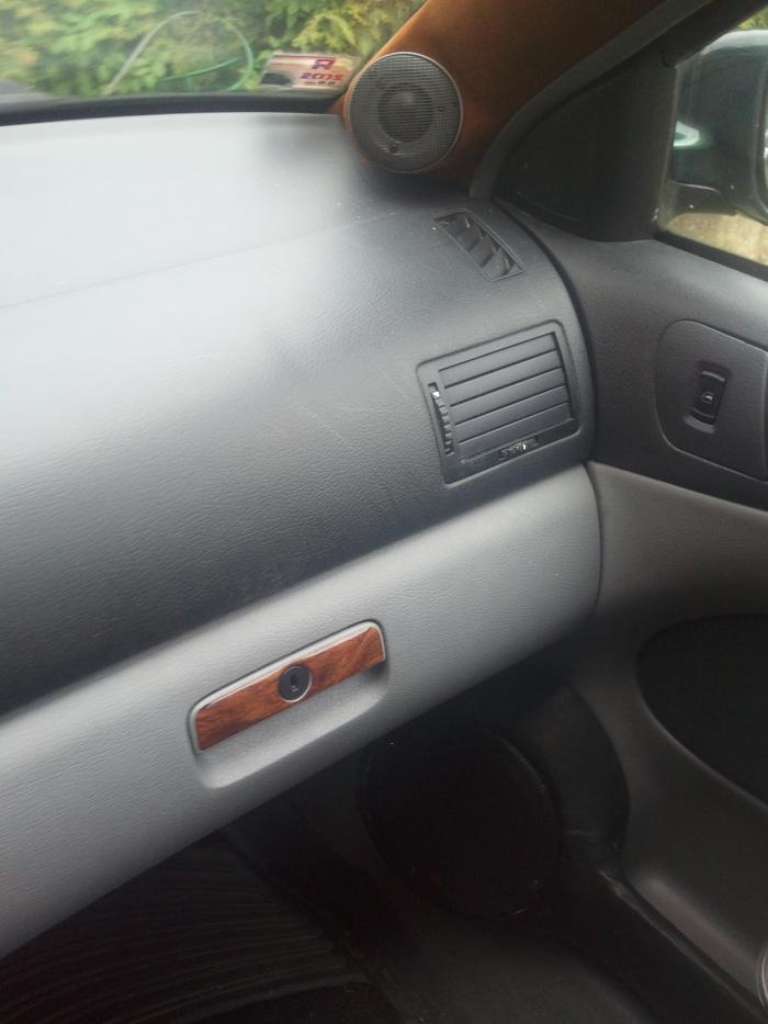

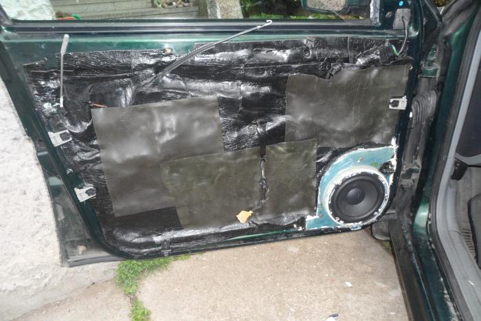

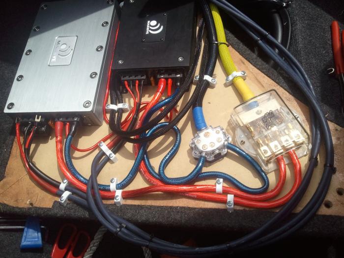

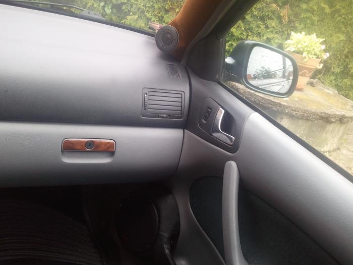

Máš to super, jen ty kapsy na dveřích bych poladil do estetiky trochu :) Zesíky parádní taky jsem nad nima uvažoval, možná příští rok, mám otázku čím jsi dělal ty sloupky? To je látka?? Taky mě to čeká a tohle vypadá celkem slošně .)
o 27.05.2013, 15:58 | newex
Dík.:) Sloupky jsou "poflockovaný" dělal mi to chlápek viz. odkaz výběr z asi 30-ti odstínů za oba sloupky chtěl 130,- [ Link ]
o 27.05.2013, 16:08 | ladinek

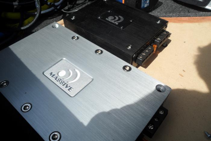

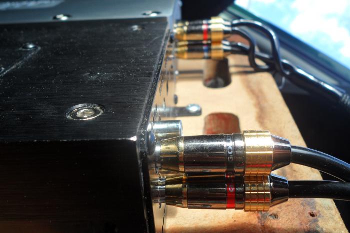

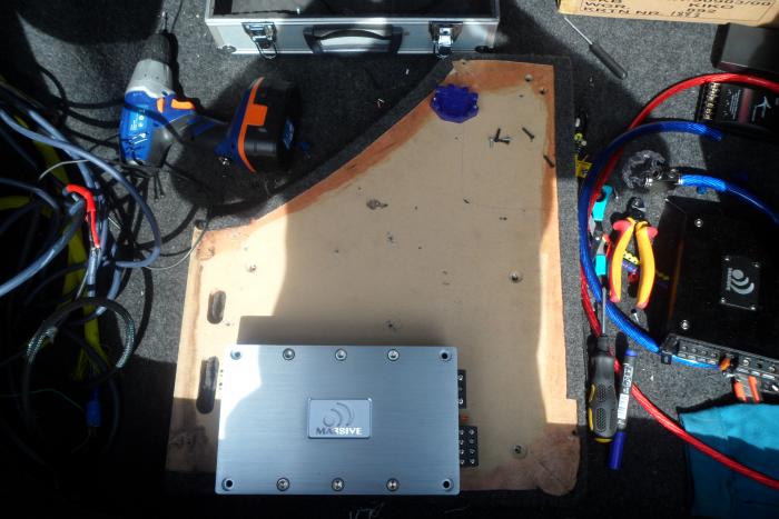

Ty brďo to je super cena :)Tak se do toho asi pustím taky. Jak hraje ten massive audio ten malinkej? Má to sílu, koukám na něj už rok :) , ale ta velikost mě přímo fascinuje :)
o 27.05.2013, 16:36 | newex
Tu NX2 jsem měl původně v pasivu na Morel Tempo.Ale nějak objektivně to hodnotit nemůžu, moc zesilovačů sem neslyšel..Bral jsem ho hlavně kvůli velikosti.Když jinak uspořádám kabely, tak se mi na tu desku vejde klidně ještě jeden zesík od MA třeba N3.:) Rozdíl byl znát hlavně na nižších frekvencích po připojení středobasů z NX2 na ten digitál.

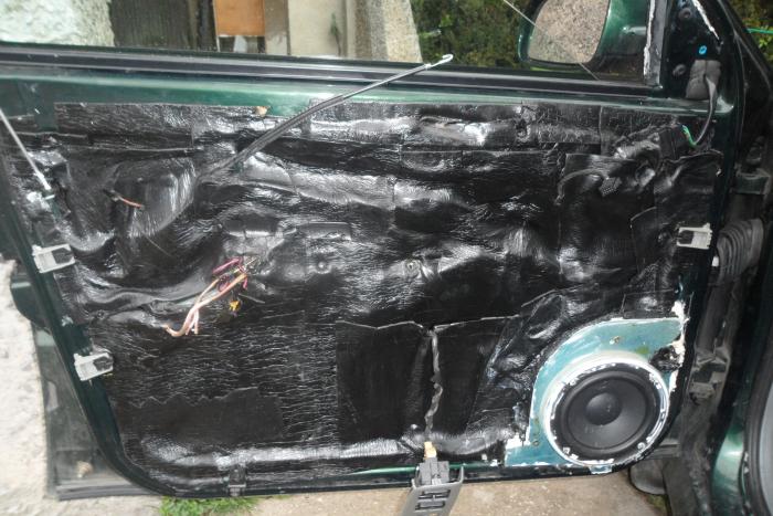

o 27.05.2013, 17:05 | Beda

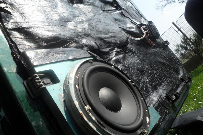

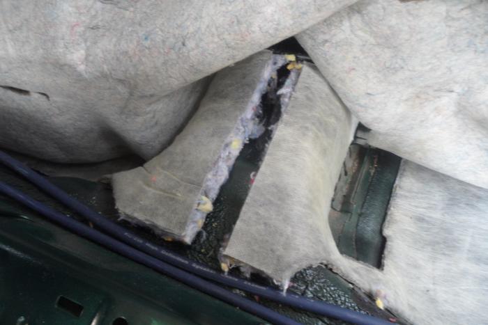

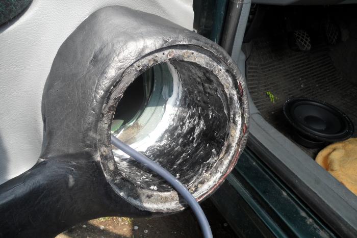

Máš to pěkně udělané jen to tlumení dveří bych upravil na ty nejvetší díry třeba plech pod tlumení, nevypadá to moc pevně.
o 27.05.2013, 17:14 | kubiik

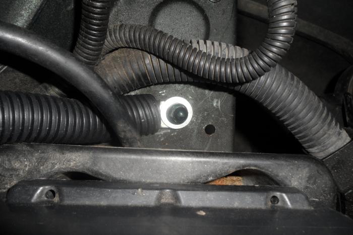

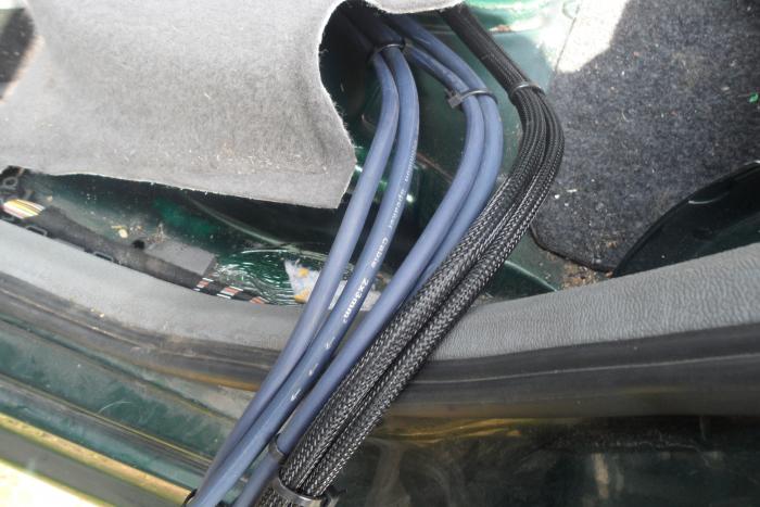

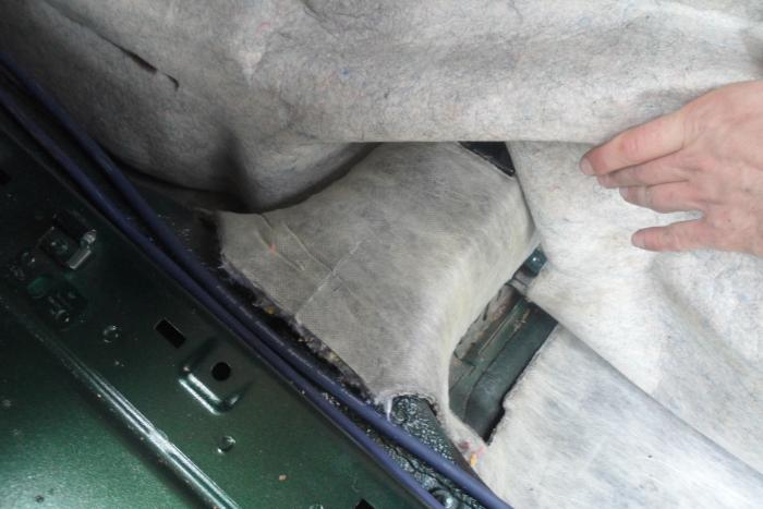

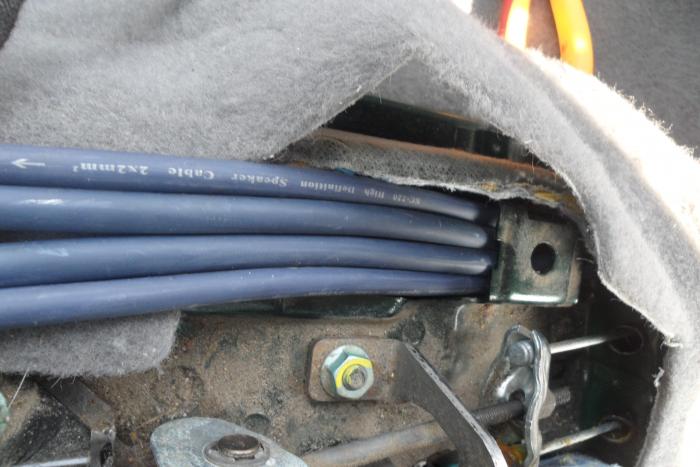

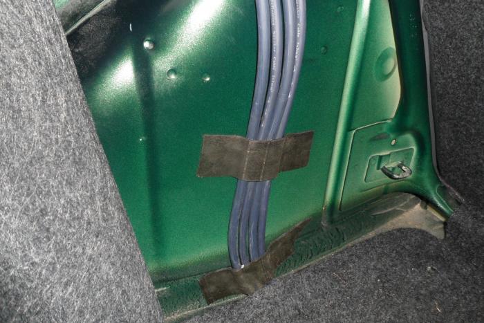

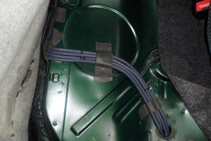

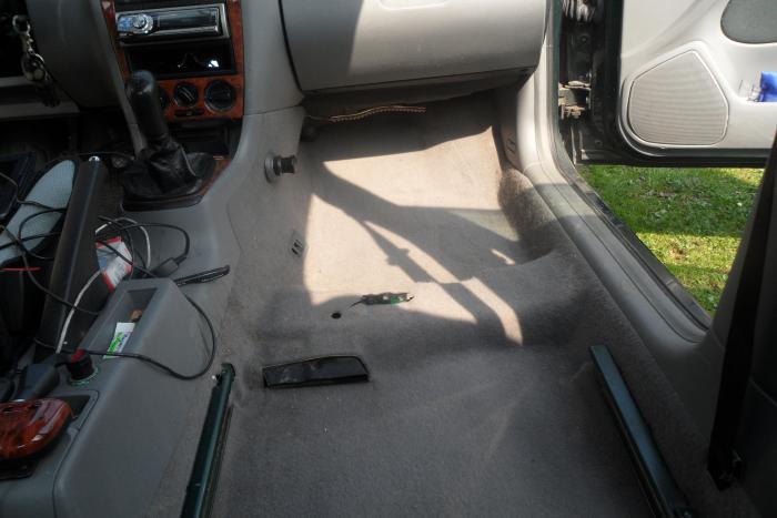

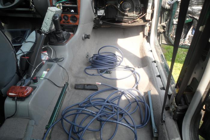

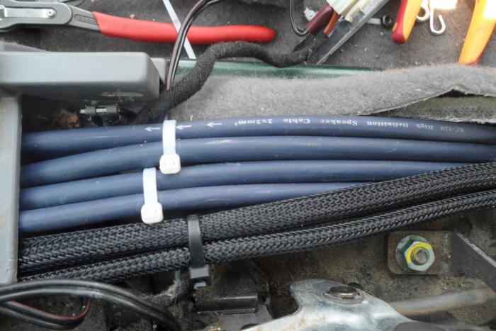

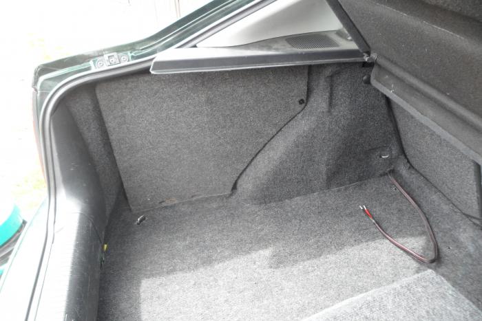

Pekna prace. Akorat mam dotaz k te reprokabelati vzdu nad nadrzi. Jestli to dobre chapu, tak ji mas z podsedacek do kufru tahlou pod "aute"? Proc si ji treb nenatahl tou vyztuhou?
Jinak kdybys mel zajem o zesiky, tak budu mit na prodej A1 a E10
o 27.05.2013, 17:35 | newex
Dík.:) ty repro kabely jsem táhnul nějakým montážním otvorem pod sedačkama a vyvedl dalším v kufru.Po straně bych to už pod plast nenarval.Jakou výztuhu myslíš?
o 27.05.2013, 17:37 | newex
jj pod tím tlumením mám akorát textilní pásku no..
o 27.05.2013, 17:40 | Beda
no treba plech jak pisu aby si vytvoril co nejpevnejsi ozvucnici
o 27.05.2013, 18:37 | ladinek

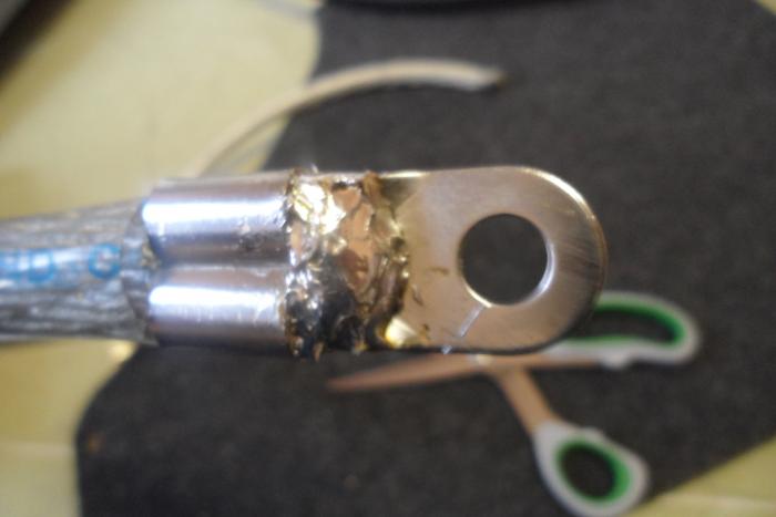

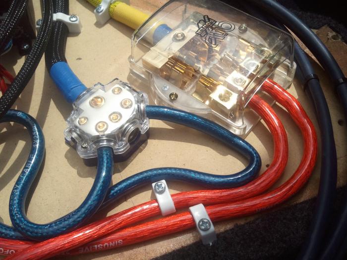

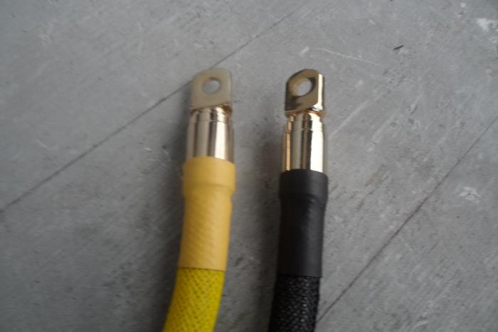

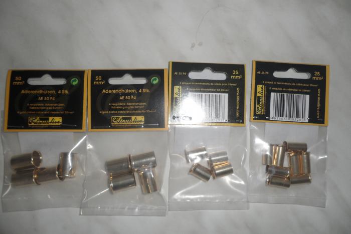

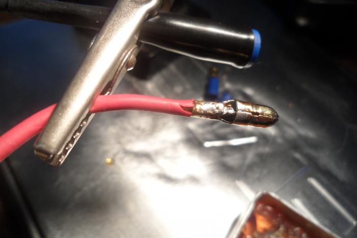

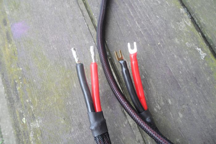

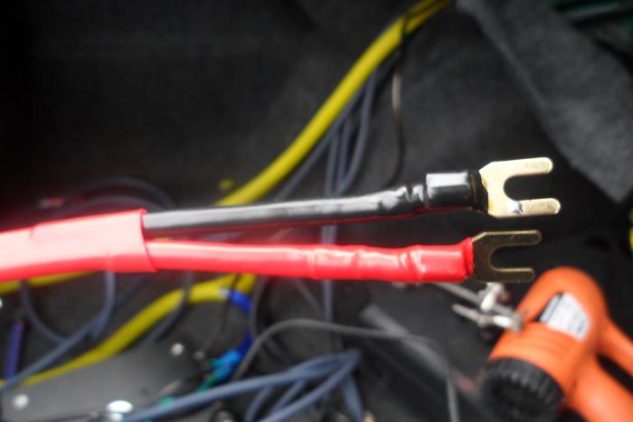

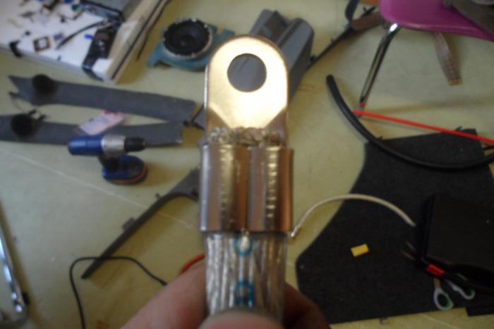

Kde jsi prosímtě ještě kupoval ty dutinky od sinus live, potřeboval bych na 20 kabel, ale u nás v baumaxu maj jen sady nebo na tenký káblíky :)
o 27.05.2013, 19:35 | newex
dutinky jsem koupil tady [ Link ]
o 27.05.2013, 19:49 | CarMedia.cz
Ty dveře mě přijdou k použitým komponentům dost "odfláklé". I ta kapsa na středobas mohla být lépe dotažená. Jinak pěkné..
o 27.05.2013, 20:35 | kubiik

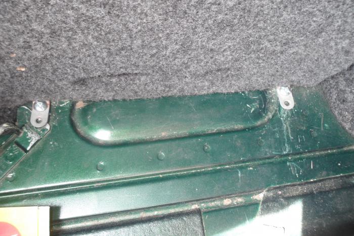

Na fotce z 12:36 to jde videt. Kdyz si stoupnes za kufr a kounes se dovnitr, tak pod levym okem na sit u zadnich sedacek je dira ve vyztuze za zadnima sedackama. A vstup z druhe strany je u pasu. Tak jak to mas ty jsem to teda jeste nevidel. Vzhledem k tomu, ze budu tahat jeste nejake kabely, tak se na to musim mrknout
o 27.05.2013, 21:05 | rebel

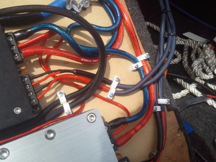

prace skoro pekná jediný ty přední dveře to tlumeni a ty ozvučnice by sem doladil . tlumeni podlepit plechem a ty doorboardy dodelat . jinak cinovačka a kabelaž za 1++ :-)
A co se týče flocku ten chlapík je dobrej to je pravda mohu potvrdit
o 27.05.2013, 21:20 | newex
Dík i za kritiku, alespoň budu vědět co ještě vylepšit.:)
Kubiik: já v tý výztuze mezi kufrem a sedačkama žádný průchod nemám a nechtělo se mi do toho vrtat.Na tý fotce je vidět vykrojení v tom rohu, ale za tím je plech v celé délce..Klidně ti to zítra vyfotím.
o 27.05.2013, 21:34 | kubiik
Kratka nema u pasu diru dovnitr te vystuhy? No jeste ze mam kombika :D
o 28.05.2013, 08:28 | Milhauzz
Kromě již zmiňovaného nedotáhlého designu dveří to vypadá hezky, čistě a poctivě. Bude možnost to někde slyšet?
