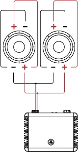

zdravim chtel bych se zeptat jak mam zapojit subwoofery na zesilovac,mam dva kousky audio system x.ion 12 a zesilovac hifonics cyclops xi monoblok poradite??
o 21.05.2013, 09:08 | Milhauzz
Koukám koukám, zesilovač umí pracovat s impedancí 1-4 ohm, subwoofery jsou dva, každý z nich má dvě 4ohmové cívky.
Teoreticky vzato, můžeš jít do 1 ohmového zapojení. Tj. cívky na subwooferu zapojit paralelně a pak oba basáky paralelně. Nebo se vydat směrem sériovo pralaleního zapojení.

ahoj je mi to blby ale v tom zapojeni nejak plavu koukal jsem na ten odkaz a nevim podle jakyho obrazku zapojit,pomuzete

Nu, zapoj to takto:
foto k příspěvku  od Milhauzz
o 23.05.2013, 07:29 | Milhauzz
A kdyby se to moc hřálo, vynechávalo (padá napětí vzhledem k špatně dimenzované kabeláži), zkreslovalo to nebo byl jiný problém, tak to zapoj takto:
