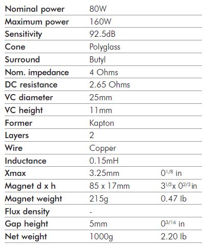

foto k příspěvku  od radaman
o 20.05.2013, 20:06 | radaman | Upraveno: 2013-05-20 20:14:35
to by měly bejt oni

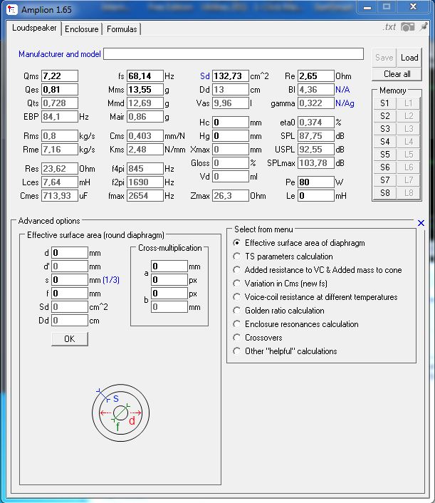

o 20.05.2013, 20:15 | radaman
pokud mam něco špatně v zadání tak se pokusím opravit :-)

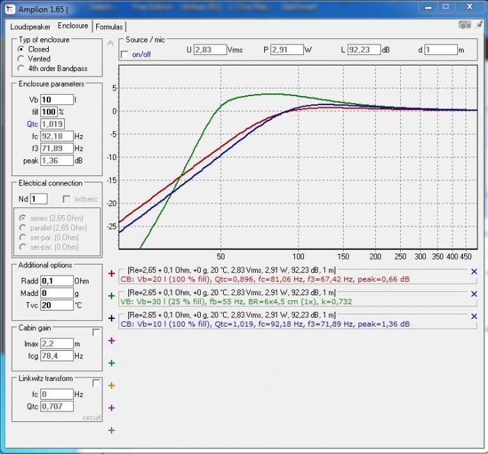

o 20.05.2013, 20:18 | radaman | Upraveno: 2013-05-20 20:20:43
červená uzavřenka 20L
modrá uzavřemka 10L
zelená BR 30L
moc pěkně to na BRko nevychází :-(
co jsem počítal třeba Elaty tak tam je to jiný kafe a schoduje se to se spoustu názory jiných diskutujícíc :-) 4-8L closed a 8-12L BR a žádný velký hrby :-)
